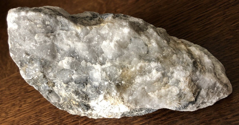

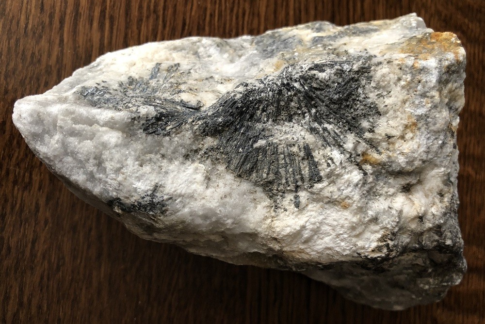

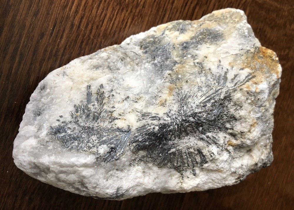

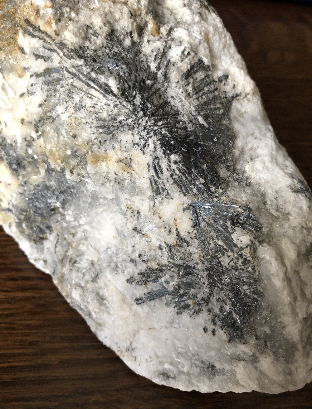

Qu'est-ce donc ? Ces aiguilles grises aux reflets de graphite sont concentriques, les plus longues mesurent environ 4 cm pour une largeur d'1 mm. Au total le spécimen mesure environ 17 cm de long pour 10 cm de haut.
La roche blanche présente quelques zones naturellement bien planes.
Provenance : le pied d'un platane parisien après une brocante !
J'ai fait des recherches il y a quelques mois mais rien trouvé de convaincant.

Bonjour, déjà il faudrait essayer de caractériser la roche claire et les "rayons" gris, même s'il y a lieu de penser que visuellement les différentes nuances de blanc à blanc gris seraient du quartz, avec éventuellement calcite et/ou barytine. Cela pourrait tout aussi bien être de la calcite ou même de la barytine massive.
Un petit test de dureté fait séparément sur les différentes zones de teinte en présence (blanc, blanc-gris et rayons gris)   aiderait ainsi qu'une réaction à l'acide chlorhydrique  (pas vinaigre) , à faire séparément également.
Une photo macro bien nette des rayons gris serait bienvenue. Il y a plusieurs possibilités, à affiner selon ce que vous pourrez nous dire en résultat des tests ou photo macro.
Merci de vos réponses. L'acide chlorhydrique concentré (ou plutôt dilué) à 23% convient-il ? De mémoire le pur est maintenant interdit à la vente ?
Et où trouver dans Paris une tablette pour le trait ? Comme c'est peut-être la seule fois de ma vie où j'en aurai besoin, la zone brisée d'un tesson de porcelaine convient-elle ?
La photo macro, je ne suis pas certain que mon maigre matériel le permette. En tout cas la dureté n'est pas phénoménale, ces rayons ont tendance à se désagréger; mais ils semblent avoir subi un écrasement (chute du spécimen ?) qui fausse peut-être la chose.

Oui, mais il faut le diluer (5 fois au moins) pour faire les tests.
Pour le trait, un carreau cassé (revêtement mural de salle de bain) fait très bien l'affaire. Utiliser la partie non vernie.
Testez la dureté de la matrice blanche au couteau. Si ça raye le couteau, ce sera du quartz. Si le couteau la raye facilement, plutôt calcite et alors le test a l'acide sera positif.
Les gerbes de cristaux gris que vous montrez ont un aspect squelettique (cristallisation rapide) qui est intéressant.
le HCL du commerce (grandes surfaces, magasins de bricolage...) est ok. Il ne s'agit pas de plonger l'échantillon dans l'acide, mais de tester, avec un compte-gouttes, un coton-tige bien imprégné, ou une mèche de coton, les différentes zones de couleur et textures et noter les résultats. Vous pouvez le diluer, mais également l'utiliser tel quel si vous rincez l'échantillon sous l'eau du robinet pendant une dizaine de secondes après les observations, c'est suffisant. Pour le test de trace: le revers d'une assiette, d'une tasse, d'un plat en porcelaine dure ou même de faïence actuelle ferait en théorie largement l'affaire, du moment que c'est dépoli (rugueux au toucher), mais comme il s'agit d'une grande masse avec plusieurs composantes, toutes à identifier, c'est pas très pratique. Il vaut mieux procéder par test direct: à l'ongle, au cuivre, à l'aiguille d'acier (aiguille à coudre) sur toutes les couleurs en présence, et noter le résultat pour chacune.
C'est dommage qu'on ne puisse pas agrandir vos photos. Il serait intéressant de pouvoir observer en particulier les zones que vous dites "écrasées" ou effritées. La manière dont le minéral réagit aux chocs et pressions nous est également utile pour l'identification. Pouvoir identifier la forme cristalline des prismes aiderait aussi (forme de la section: carrée, triangulaire, hexagonale, rien de tout cela...)
On ne va pas vous demander d'abîmer votre caillou. Les tests tels que décrits ci-dessus sont non destructifs. La vue rapprochée nette des prismes gris en éventail aiderait quand même bien aussi. Nous vous demandons tout cela car ce n'est pas une identification possible au premier coup d'oeil; il y a pas mal de possibilités, du minerai métallique sulfuré aux silicates, donc, recours à l'observation rapprochée et aux tests.

Il y a une ressemblance avec certaines magnétites squelettiques que l'on trouve dans les carbonatites, c'est pourquoi j'avais suggéré de tester la réaction a l'aimant.

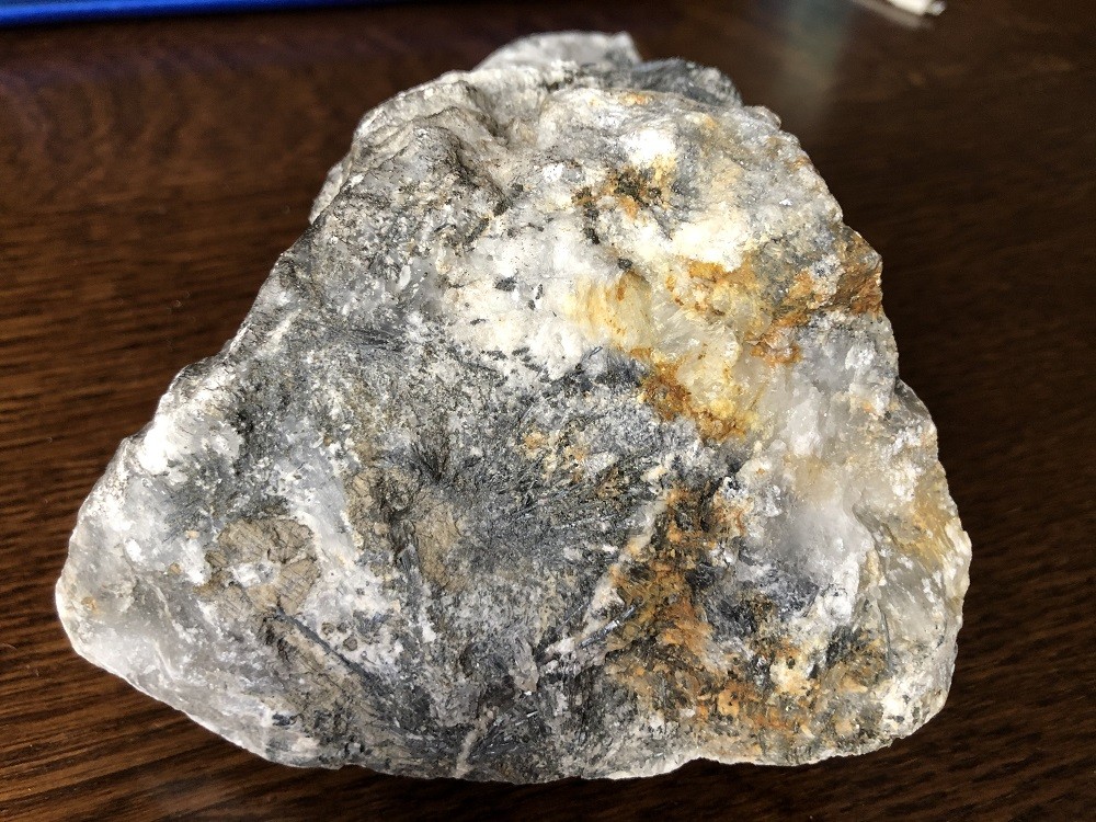

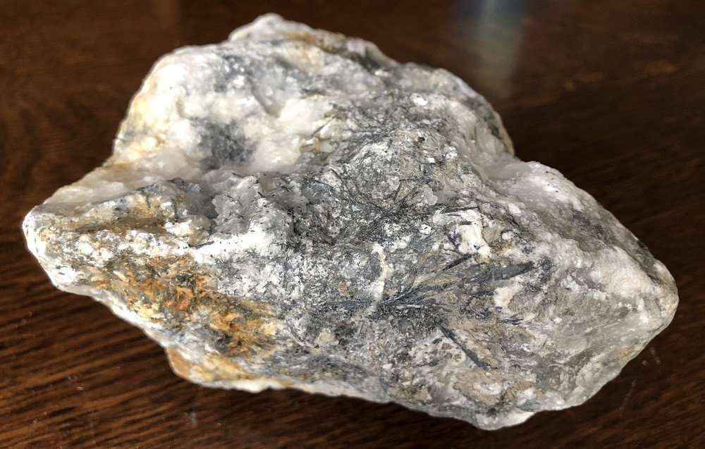

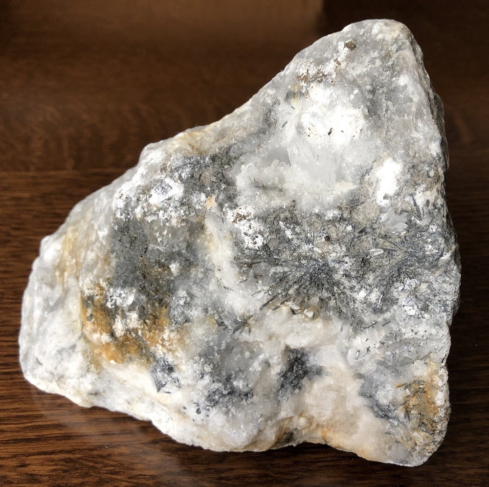

Par clarté, c'est-à-dire par correction envers vous, je ne voulais pas revenir sans avoir de réponse aussi complète que possible à vous fournir. Je n'ai pu boucler les tests que ce matin.
Pour le trait, j'ai passé la semaine à scuter les bas-côtés à la recherche de tessons, je n'ai trouvé que du carrelage à pâte gris-beige mais très claire, je pense que ça ira. Si vous me dites que non, je chercherai mieux. Toutefois les couleurs de trait que j'ai obtenues étaient vraiment nettes, sans ambiguïté. J'ai réussi à faire le trait des aiguilles en frottant la tranche du carrelage cassé sur le point de jonction des aiguilles.
Pour la dureté, j'ai procédé au cutter un peu émoussé.
Hcl : j'ai utilisé le 23% sans dilution (puis copieusement lavé l'exemplaire), dépôt d'une ou deux gouttes avec un embout en bois non traité (alimentaire).
Photos : un client m'a permis d'emporter chez moi l'Iphone qui sert aux photos pro au bureau, je n'aurai pas mieux.
1A10C621-F153-40B5-9368-BB73AE23EFC2.thumb.jpeg.1ecca29908a834fa14df3c681934cca9.jpeg3D9A47EA-8D39-4C8F-90FA-C427A3273543.thumb.jpeg.1384503b6aea11fef94a2bcecc1571e0.jpeg4C4AB334-77BA-4857-9D3A-24F3DF5A6775.thumb.jpeg.cadb51ab6f6543796f2e8763394ea8cf.jpeg45E42419-5764-410E-9464-74F69AEE96F7.thumb.jpeg.51b873831545b0b133a701f616f6592d.jpeg63BF25CF-13F3-4FEE-8C5D-F582903477FD.thumb.jpeg.feeb2df00360d354fbefcd93ae1b9329.jpeg207E035A-8A6C-4202-8F9C-7ABC85E658D3.thumb.jpeg.b87c907a0cebfb3e34bcc8024984fddb.jpeg924E000E-9E60-4247-937B-BF09D7A6B0E3.thumb.jpeg.a60c2f90bb7d97a5438957d020172845.jpeg2390C4CD-F200-4B5A-B02C-5C5EE292F224.thumb.jpeg.dbd93acaa1f595c9fd9d310f5dd490f6.jpeg067498C7-C7A3-44CA-A949-DE8CF1F7BF7F.thumb.jpeg.8b715b2a2b9e9dd4e5fcb64d47042acc.jpegA4D6DF4A-AE7C-42C2-B581-FCE137ED9BCD.thumb.jpeg.5148b2857316bf094eb64a2ff1d37085.jpegAA199AD0-36C3-4F92-A8AE-4B9E6C8EB02E.thumb.jpeg.c09678d2f11016fa792292a4f0460f2e.jpegB5F62DFA-9FBD-4700-BCF6-ADD946BBAB49.thumb.jpeg.1bcc5ae37671da0c25aa9a717c7a9da5.jpegC2384264-247A-4683-A067-09F8DA8A72C3.thumb.jpeg.4ebbbfde380efb5946e205c330221dbc.jpegE5B43E5E-5C64-4466-B04A-B79B78FCBD48.thumb.jpeg.804c21c2841a8033037cbf516325fcf9.jpegF3D3646E-0F54-4A11-A4AF-2C9A738E56B6.thumb.jpeg.0bd08e6bdb88306e7c41ff1d2cece7a1.jpeg
Je crois observer une section quadratique pour ces aiguilles grises, qu'en pensent les collègues ?
D'après le résultat des tests, on se dirige vers un minerai sulfuré, probablement d'antimoine, dans une gangue de calcite avec probable barytine massive et/ou peut-être gypse. Stibine ou sulfosel d'antimoine...
Sur ces nouvelles photos, les cristaux en rayons semblent envahis par des cristaux granulaires, plus gris jaunâtres, ou bronze terni:  marcasite, pyrite ou arsénopyrite ?

Si vous acceptez de sacrifier une partie de votre caillou, vous pouvez tenter sciage + polissage d'une surface, puis une photo au scanner, ce sera plus net que ce que vous montrez jusqu'ici. Autre idée essayer de dissoudre complètement la calcite dans HCl de manière a voir s'il reste un autre minéral blanc qui n'est pas attaqué (barytine ?) et éventuellement des formes cristallines pour votre minéral gris.
Avec les tests et le trait, vous avez écarté magnétite et galène, mais à ce stade, les possibilités restent très nombreuses : sulfoantimoniure, sulfoarséniure, et j'en passe.
Ben déjà on sait qu'on a de la calcite et ça élimine les aiguilles de tourmaline dans pegmatite. C'est la raison pour laquelle on se dirige plutôt vers un minerai avec des sulfures ou plus probablement vu les aiguilles des sulfosels.

Je ne vois que maximum 3 minéraux :
- le blanc réactif à Hcl, parfois plus ou moins mêlé d'autres choses qui lui donnent une teinte plus grise ou "rouille" / différence de réaction à Hcl selon la couleur mais simple effet des éléments étrangers qui modifient la teinte donc abaissent la pureté de la matière réactive ?
- le blanc pulvérulent, qui semble être une évolution du blanc solide
- les aiguilles.
Quels sont vos 4 différents ? Le quatrième serait peut-être les cristaux granulaires que vous voyez sur les cristaux en rayon, mais pour ma part je ne vois absolument rien sinon quelques restes de roche blanche qui n'ont pas sauté lors de la fracturation de la masse initiale.

En synthèse :
- roche blanche : calcite certaine + probablement barytine et/ou gypse
- aiguilles : sulfure ou peut-être plus précisément sulfosel; ce sulfosel peut être de la stibine mais sans certitude
+ éventuellement des cristaux granulaires, plus gris jaunâtres, ou bronze terni : marcasite, pyrite ou arsénopyrite, mais je n'en vois aucun
Je ne connais pas les nuances entre sulfoantimoniure et sulfosel d'antimoine (malgré un coup de Ggle). Là ça dépasse mes capacités.
Sont exclues : tourmaline dans pegmatite, magnétite, galène.

Oui, et ils confortent la nature de sulfure métallique pour les cristaux en baguette gris (par leur association presque épitaxique aux baguettes ).
Tel que vus -ou plutôt aperçus- sur vos photos, il y a au moins 3 identités possibles pour ces cristaux couleur bronze: marcasite, pyrite, arsénopyrite....
Il y a 3 heures, Guillaume Hermann a dit :
La stibine est un sulfure d'antimoine. La seymseyite, la berthiérite, la jamesonite  sont des sulfosels, composés de soufre + 2 métaux, ou 1 métal + 1 métalloïde  https://fr.wikipedia.org/wiki/Sulfosel
Il y a aussi en tant que sulfosel compatible pour l'aspect, mais pas les priopriétés physiques telles qu'exprimées, la witticherite. Comme sulfure possible, autre que la stibine: la bismuthinite, un peu trop tendre par rapport à vos tests néanmoins.
Il y a 4 heures, Guillaume Hermann a dit :
Des tests plus précis permettraient de conclure sur ce point :
Si tout ce qui est blanc mousse dans HCl, alors calcite seule.
Si une partie blanchit a la flamme (utiliser un bruleur de patissier) c'est du gypse.
Si une partie ne mousse pas et ne blanchit pas a la flamme, barytine.
