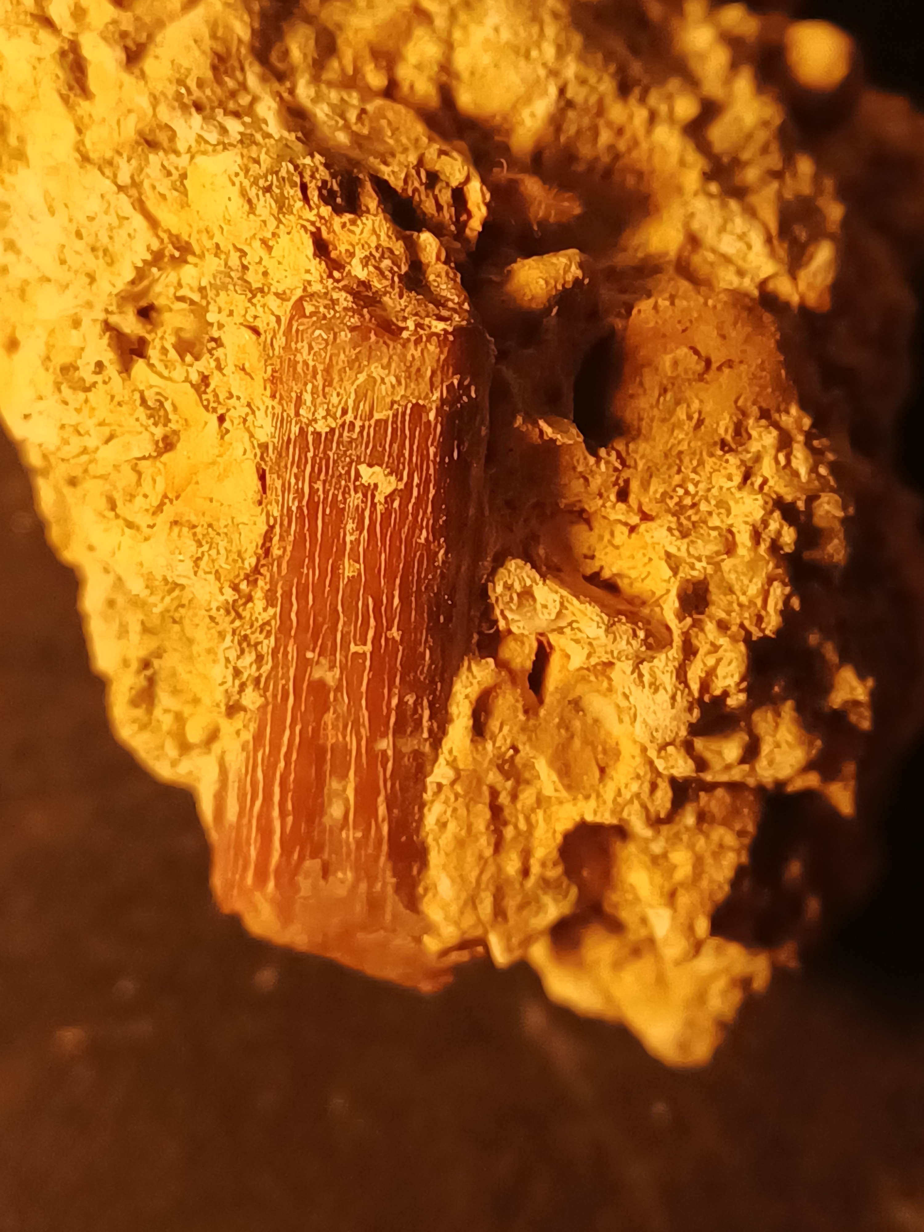

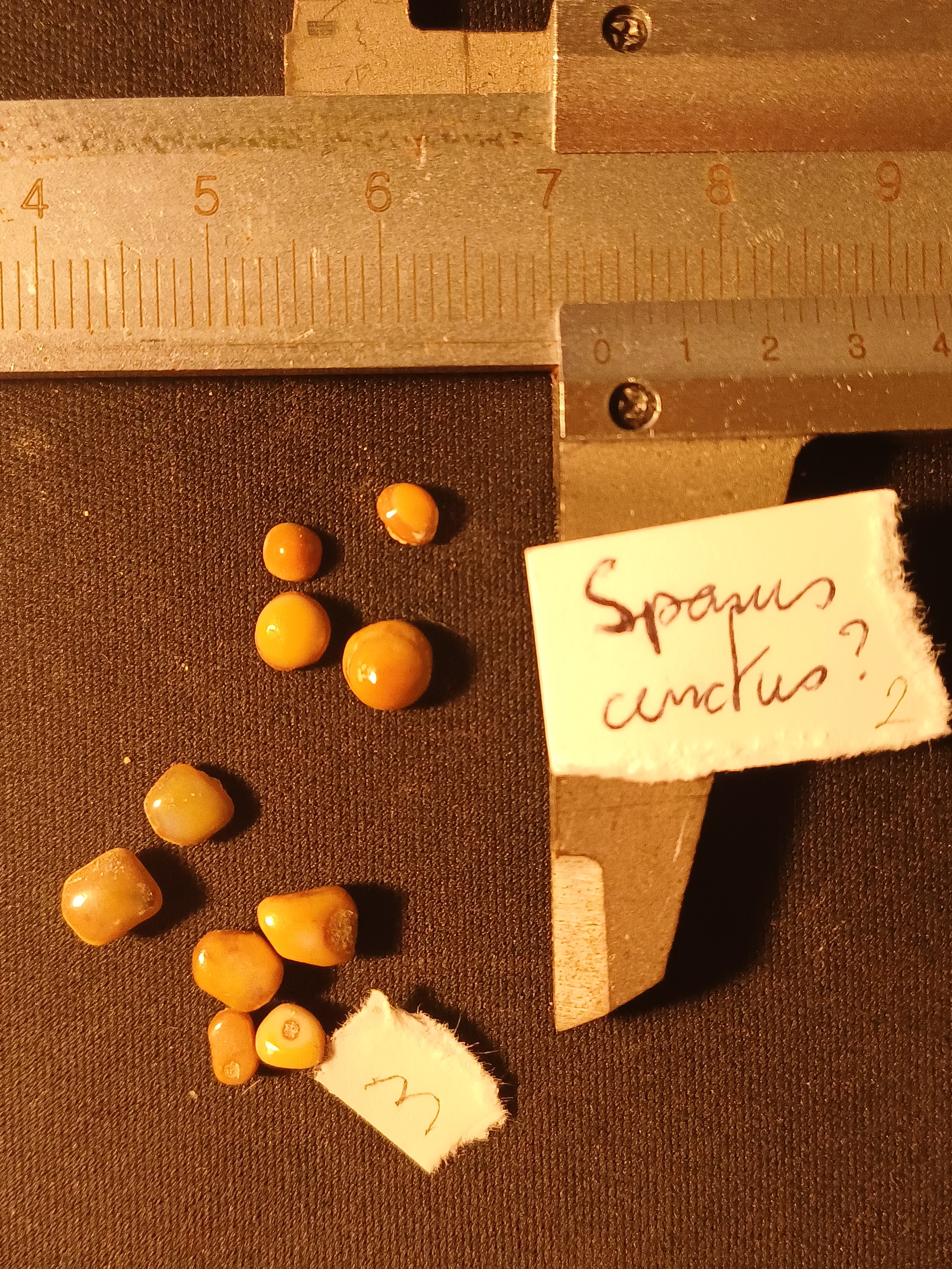

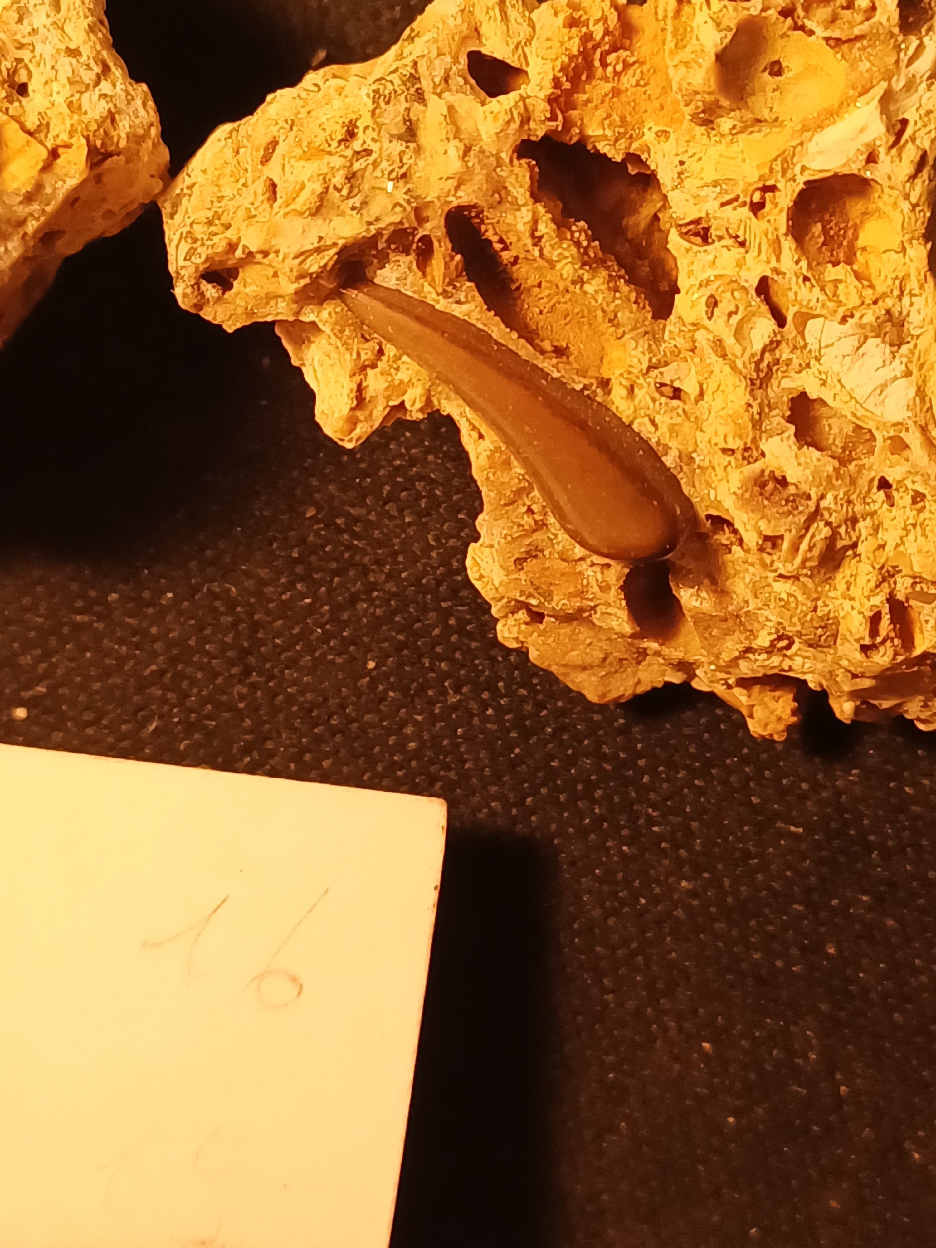

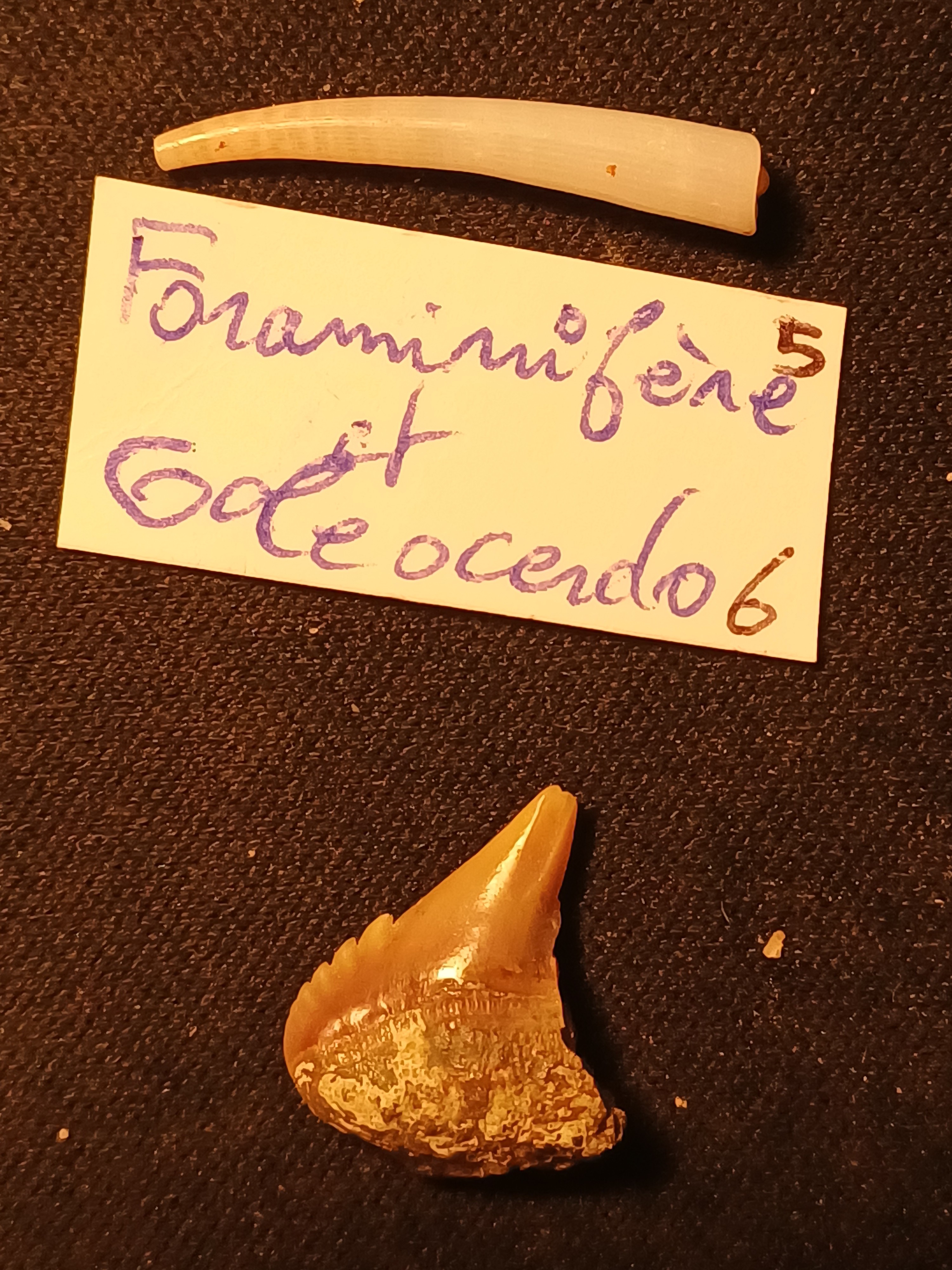

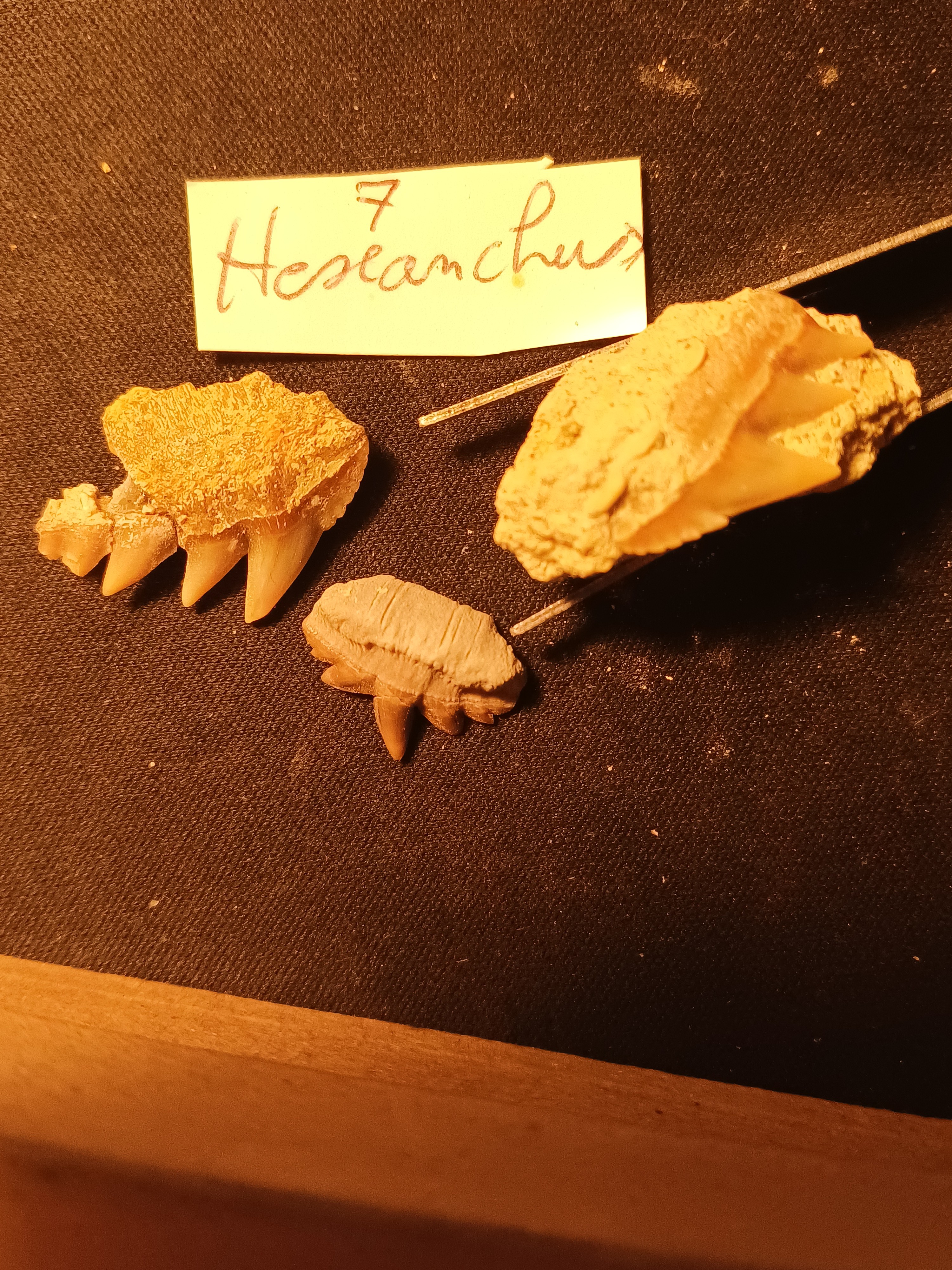

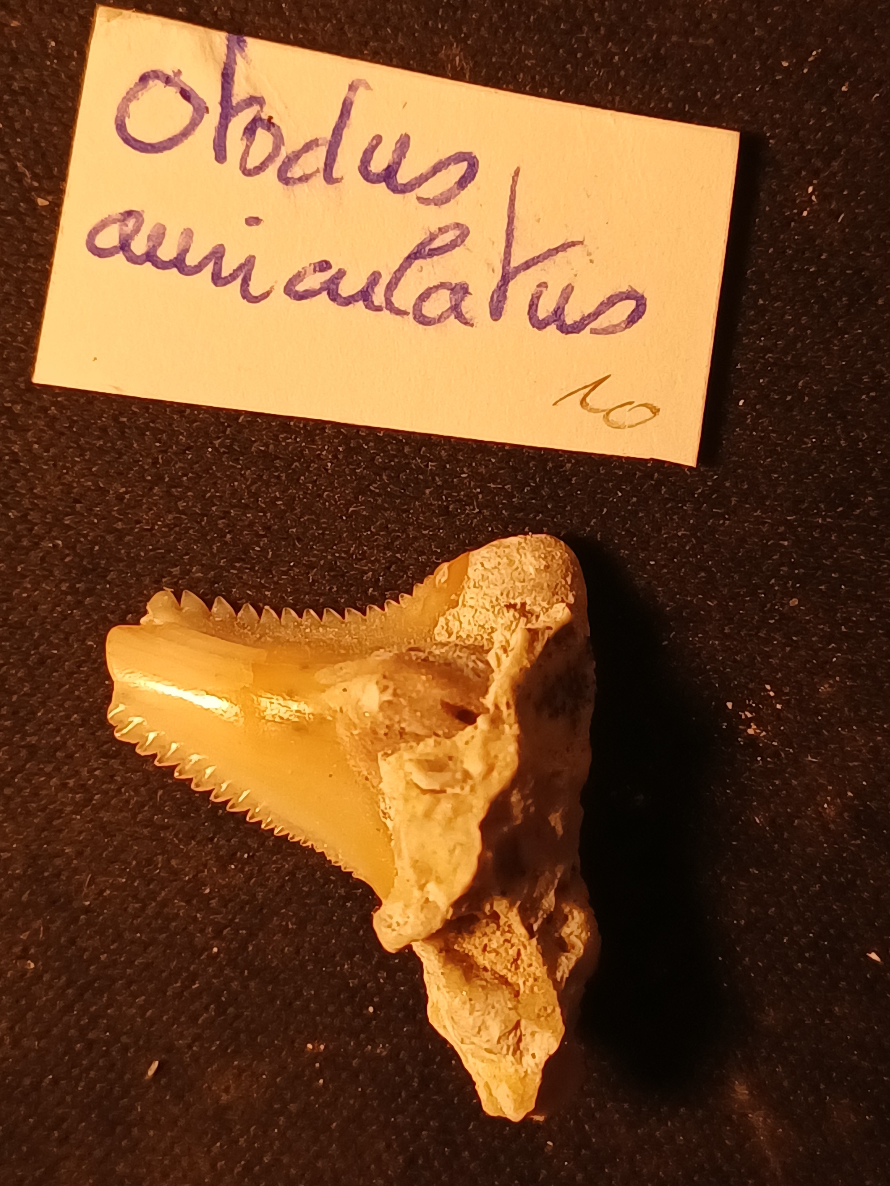

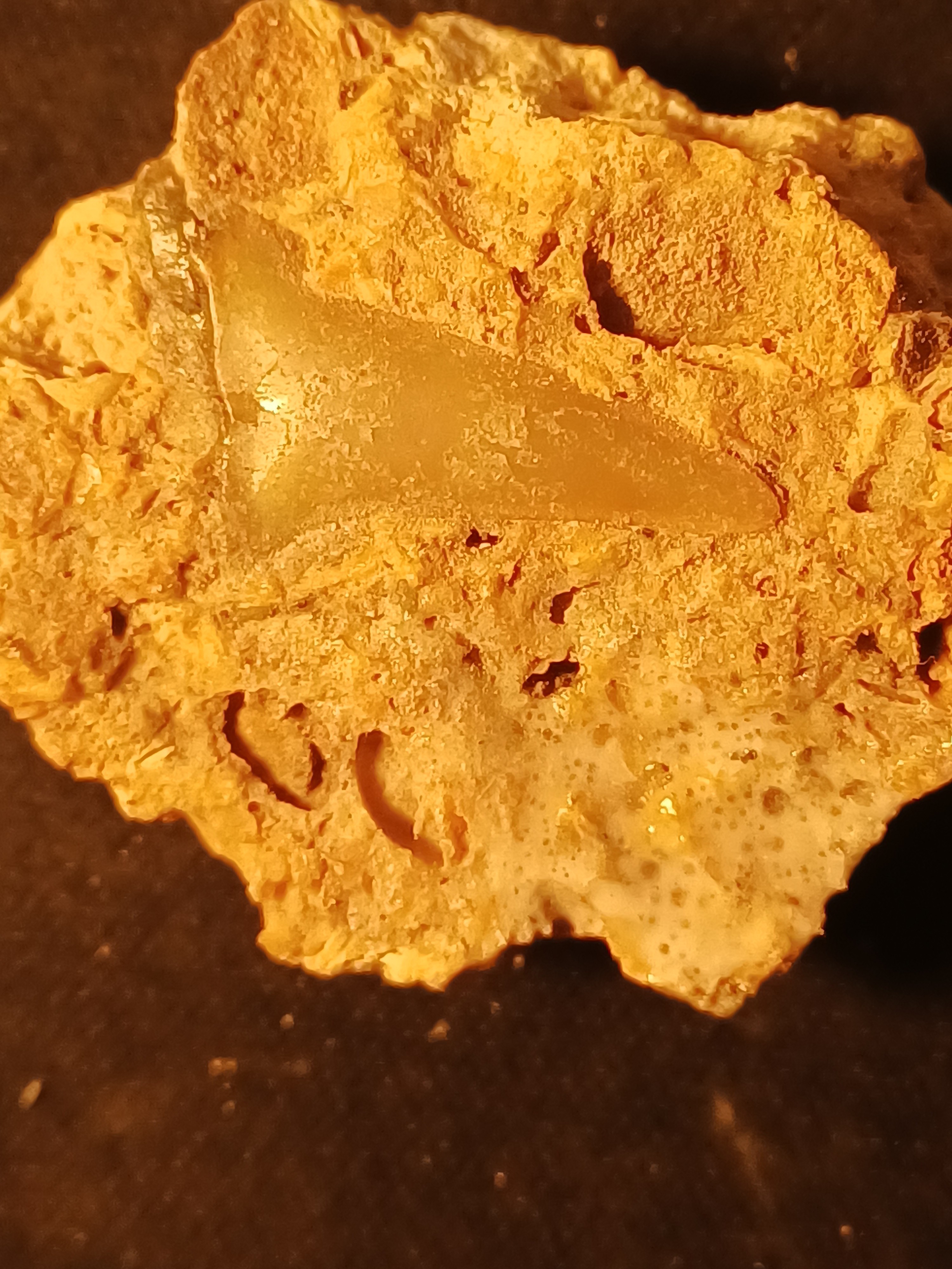

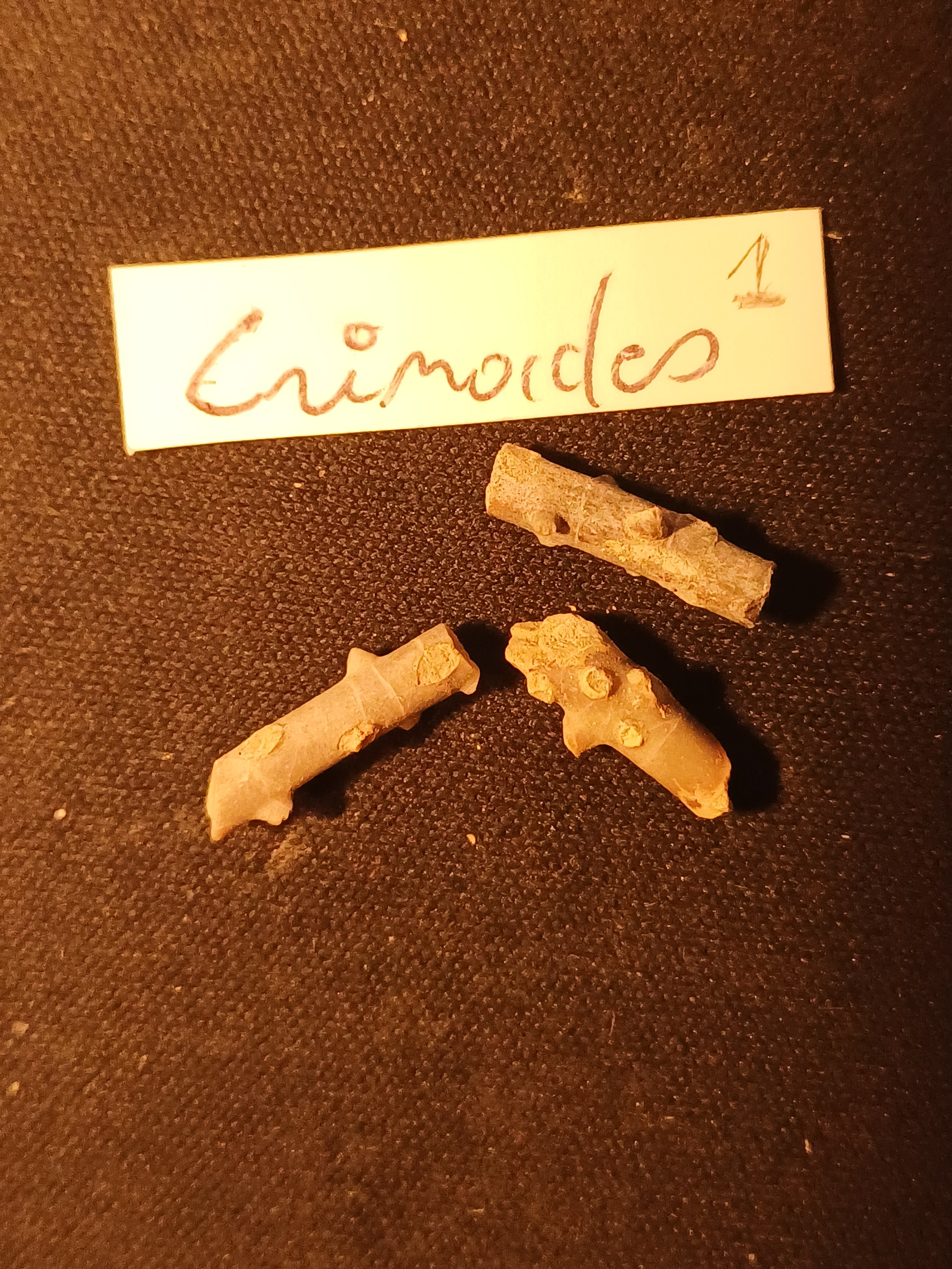

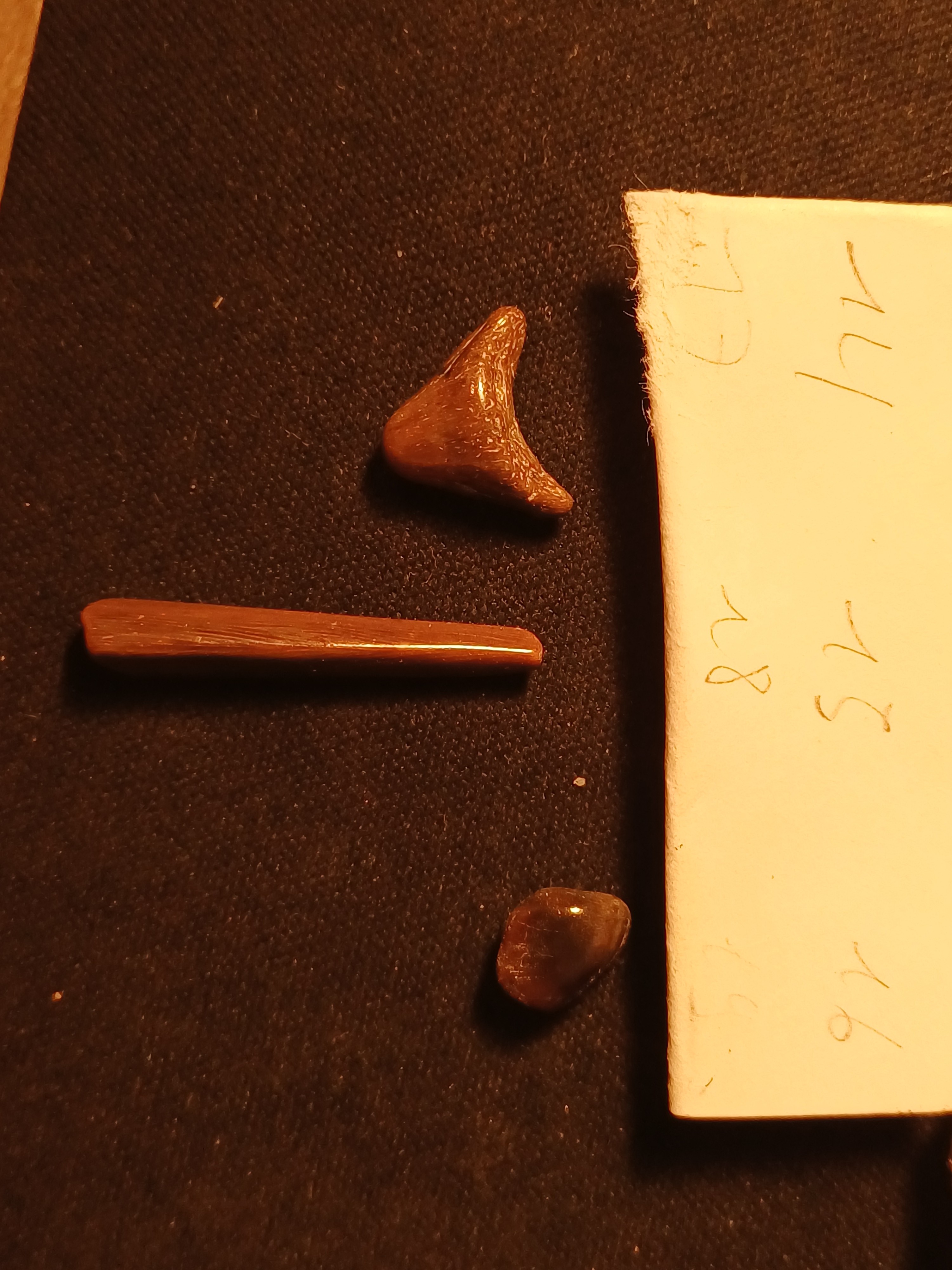

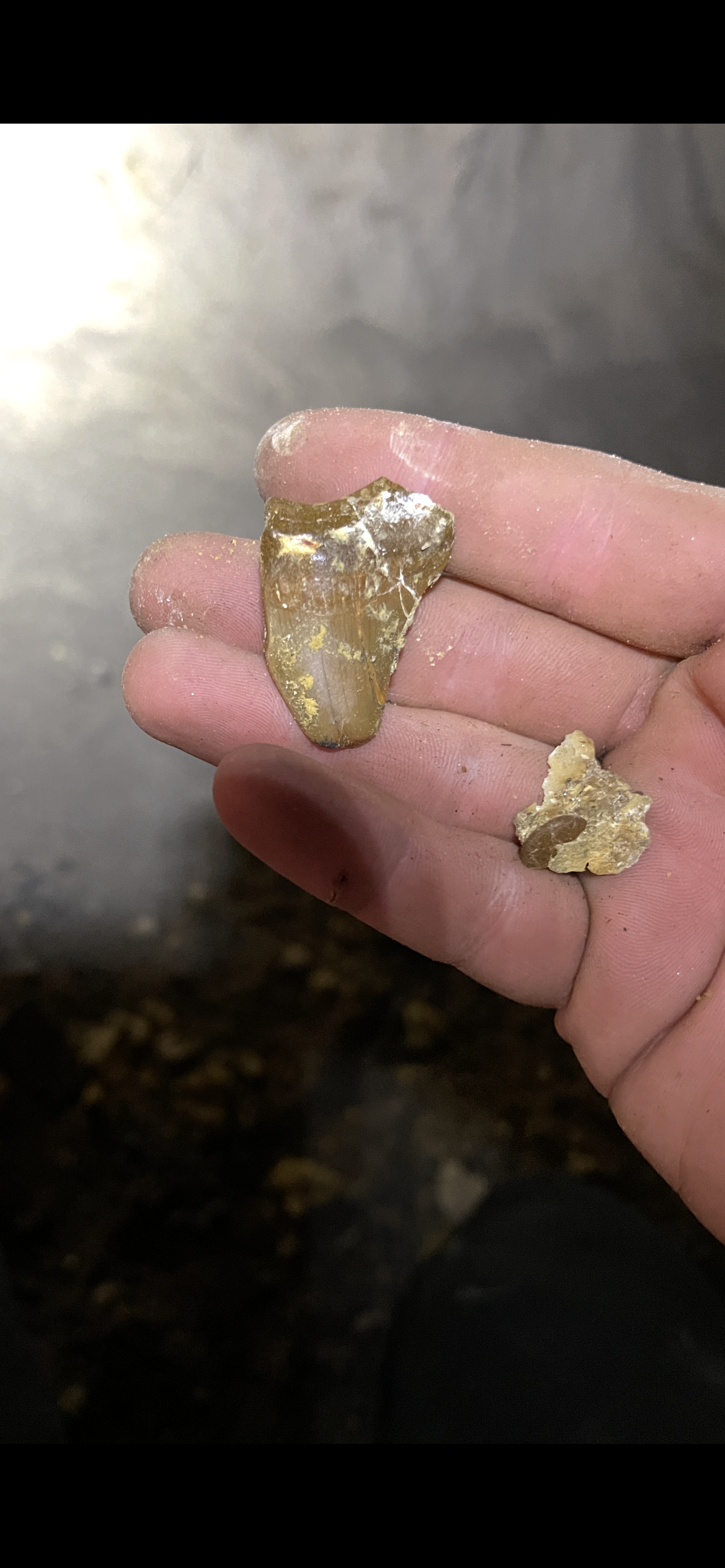

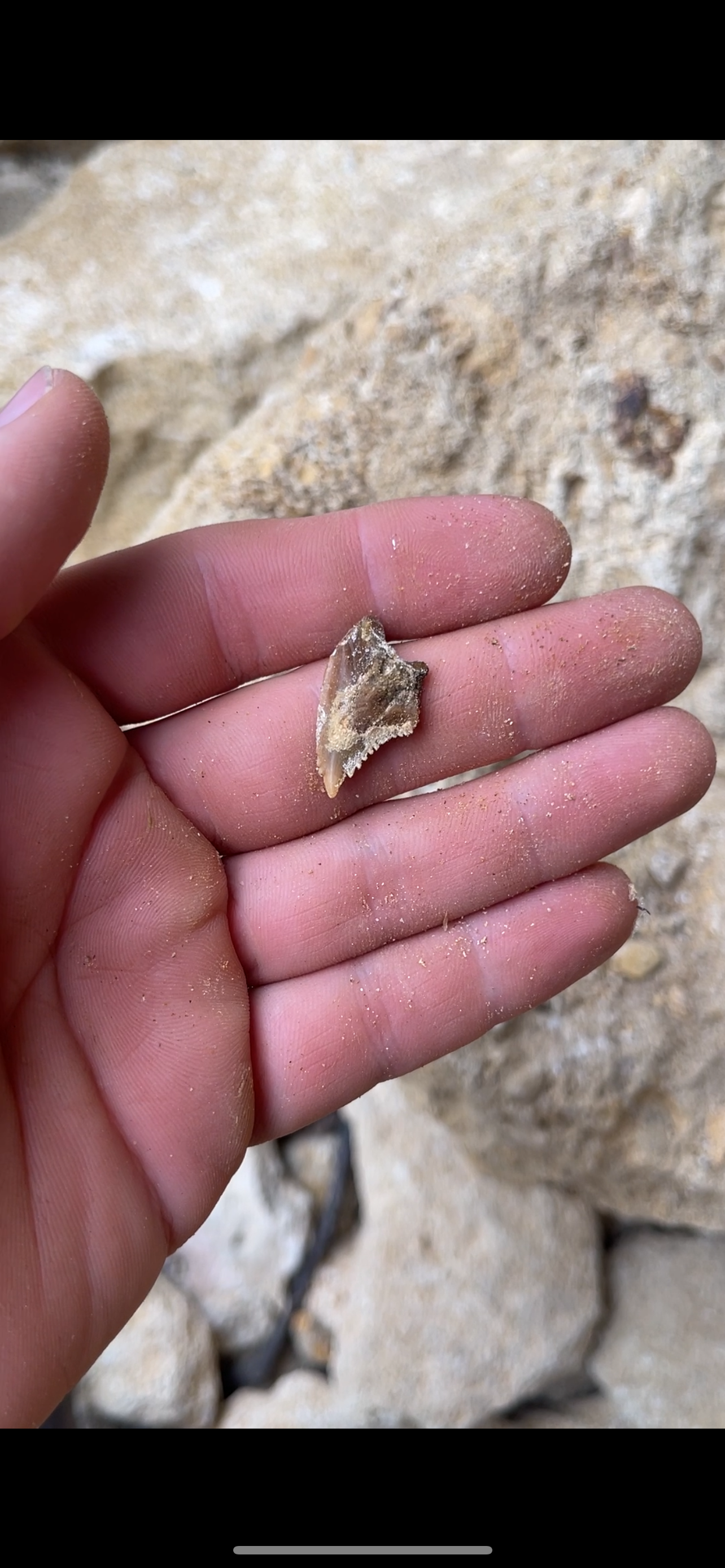

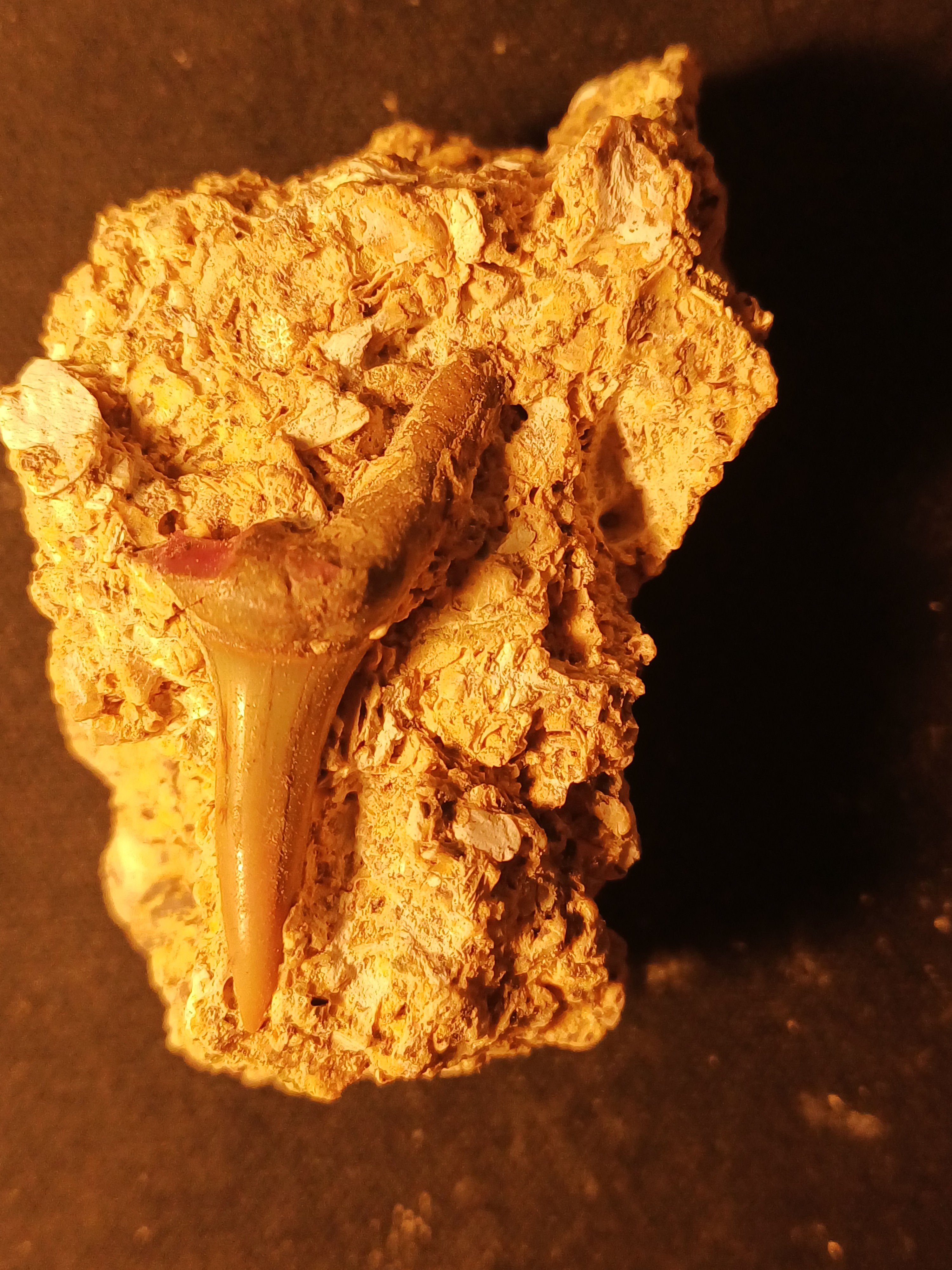

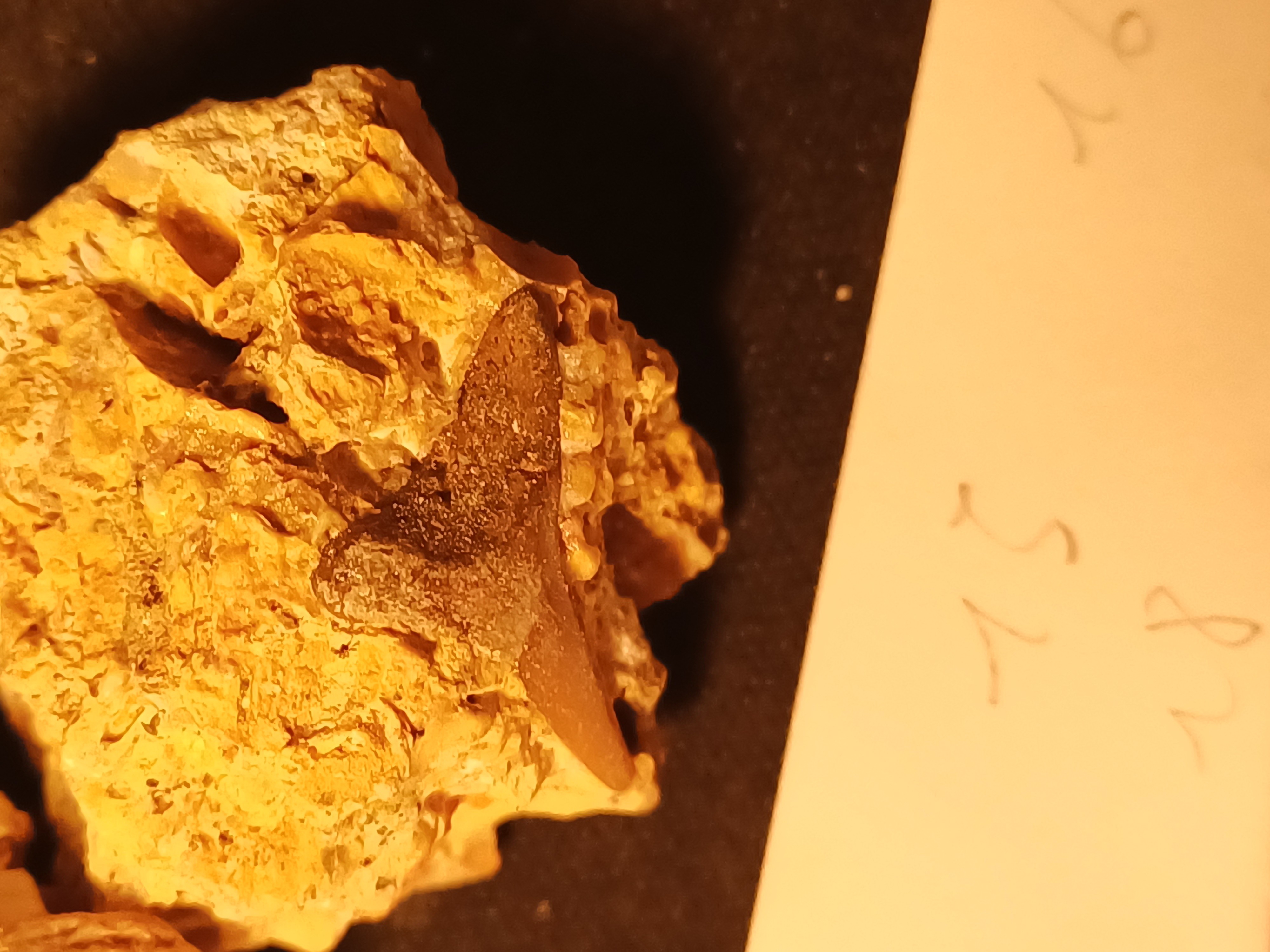

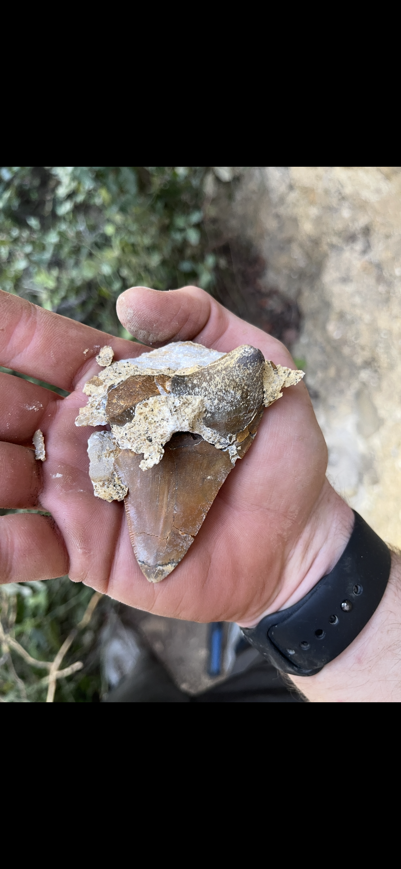

Je fais appel au forum pour l'identification de fossiles du bassin parisien probablement du cuisien. J'ai essayé de les identifier mais a mon avis il doit y avoir beaucoup d'erreurs.
Merci d'avance pour vos réponses

Bonjour
Tu peux d'hors et déjà modifier ton titre, ce n'est pas du Bassin parisien, mais du Miocène, étage absent du Bassin parisien
Essaye également de modifier tes photographies, en mettant une lumière plus blanche, si tu l'as fait avec ton smartphone rien de plus facile, lorsque tu édite la photo, tu peux choisir un mode d'éclairage plus compatible avec la couleur de la roche, puis tu l'enregistre.

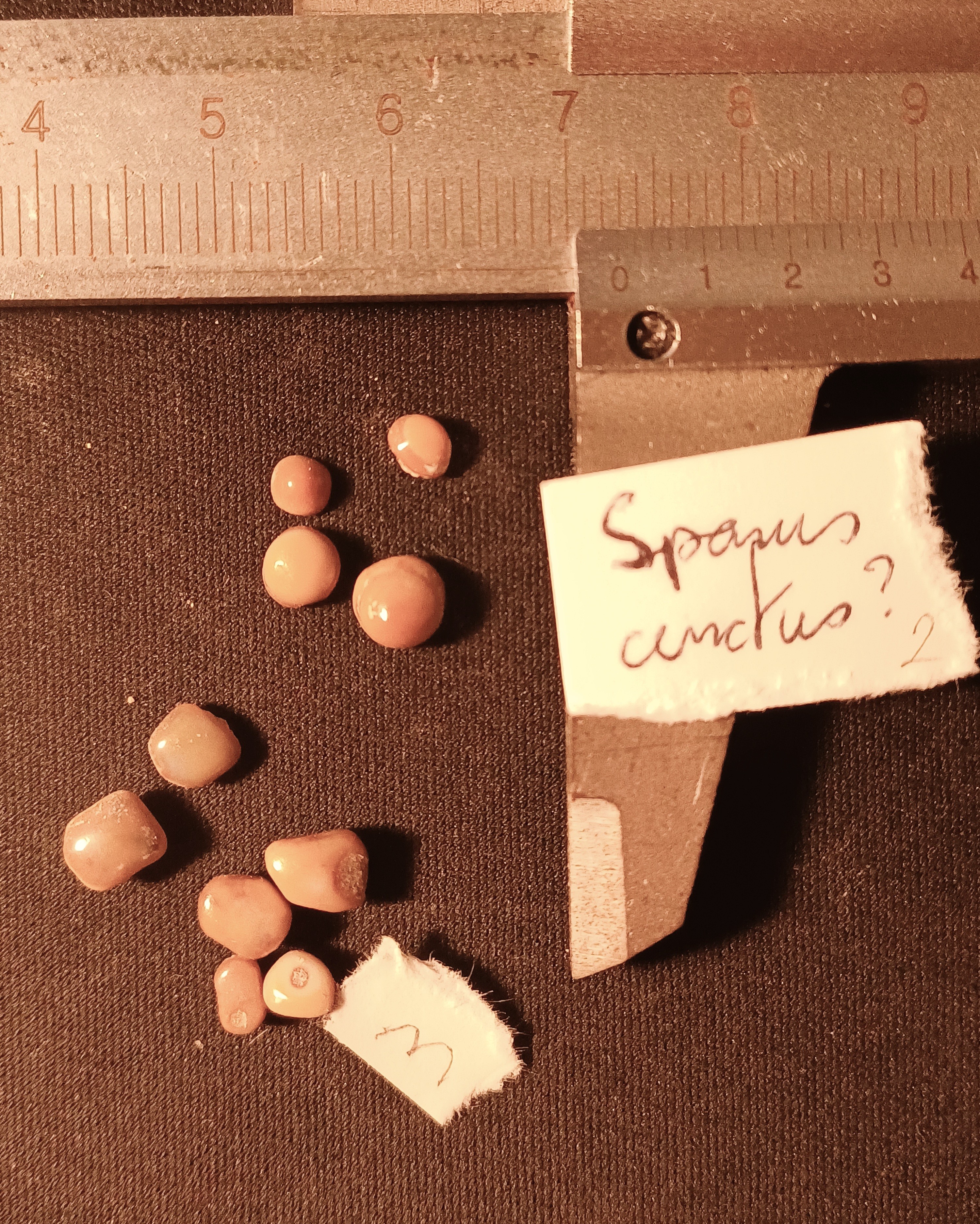

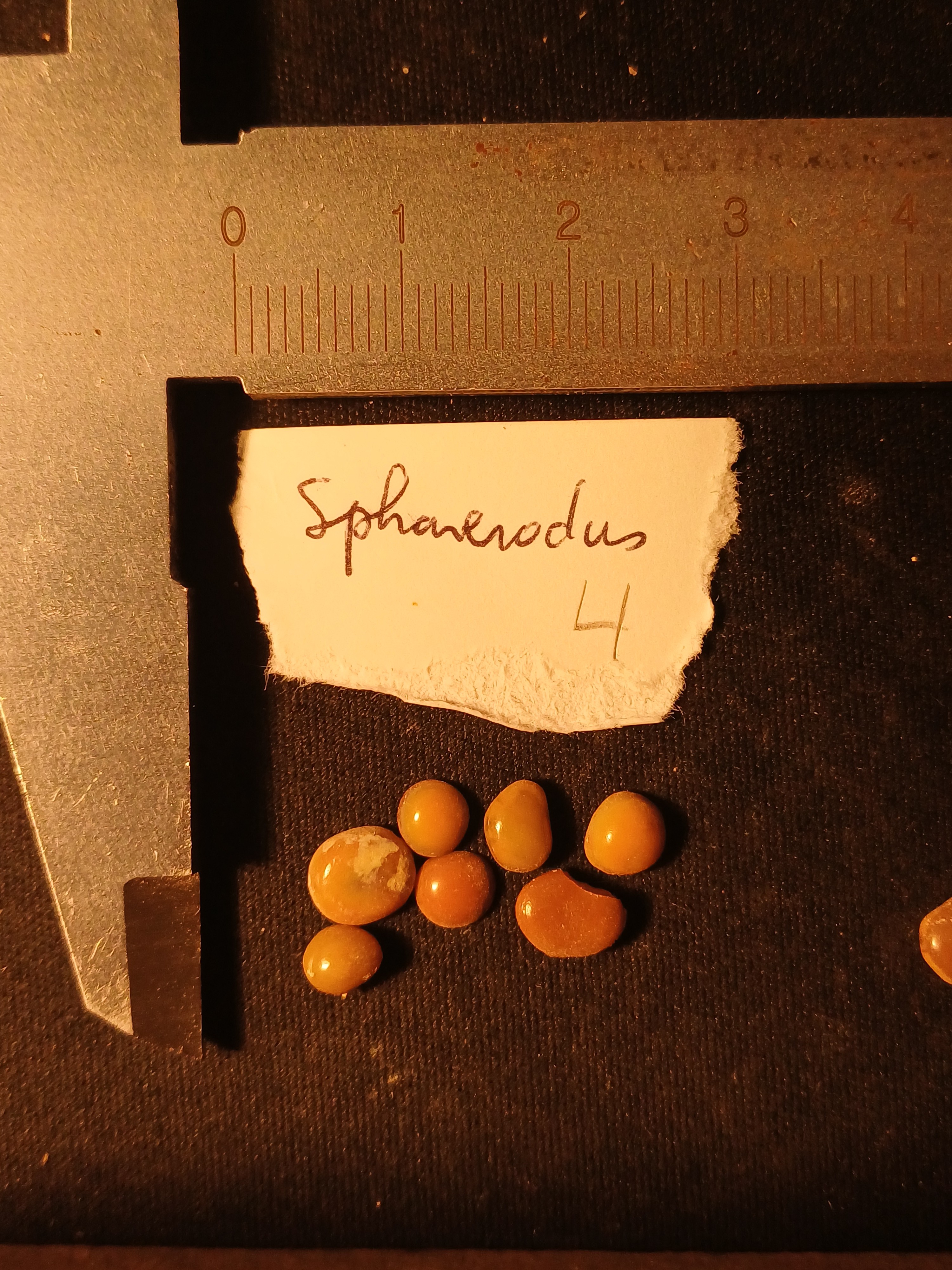

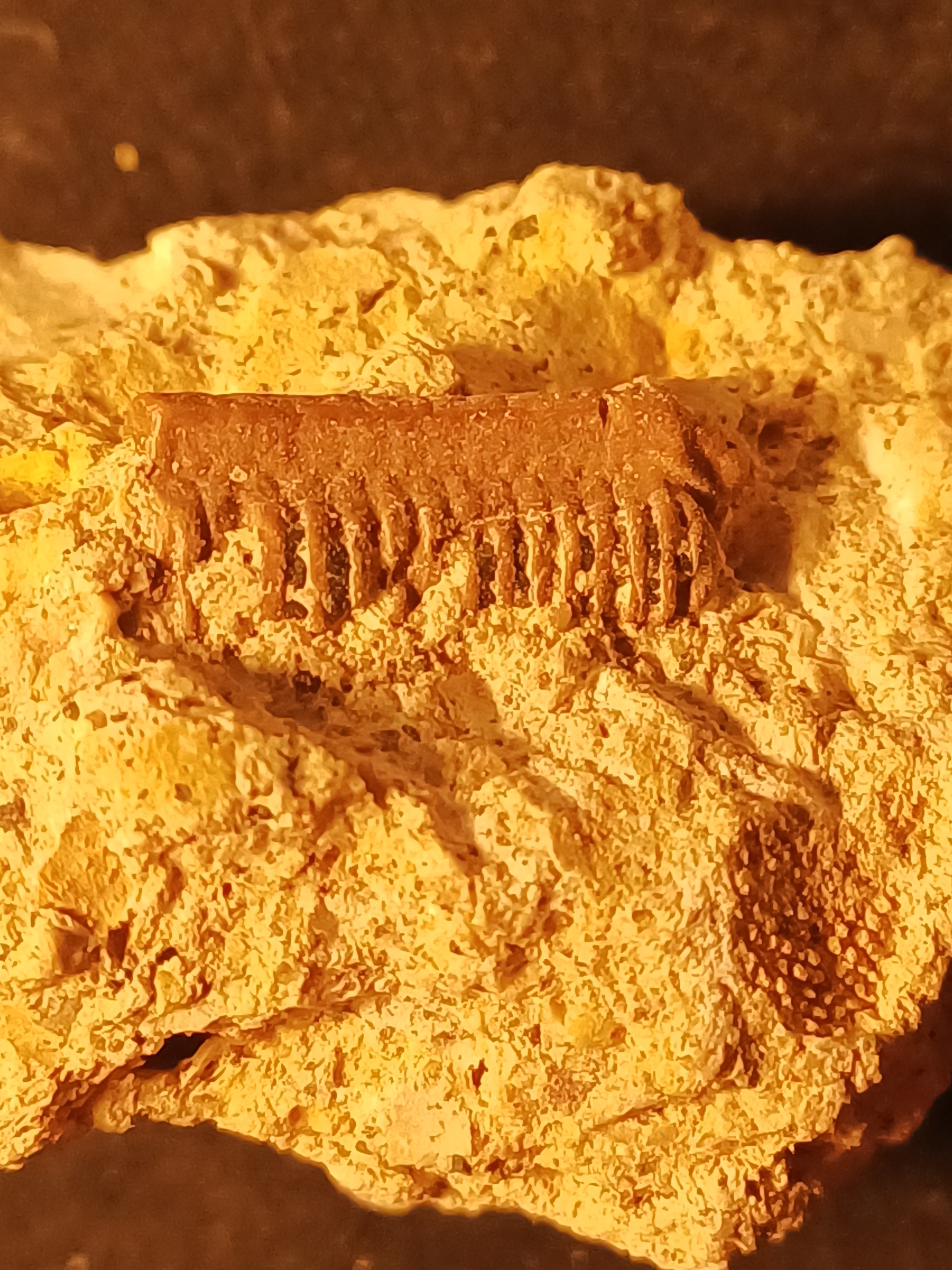

1) probablement des coraux
2 et 3) Sparidé (deux espèces distinctes)
4) Sparus auratus
5) Dentallium (mollusque scaphopode)
6) Fragment de Galeocerdo
7) Hexanchus primigenius

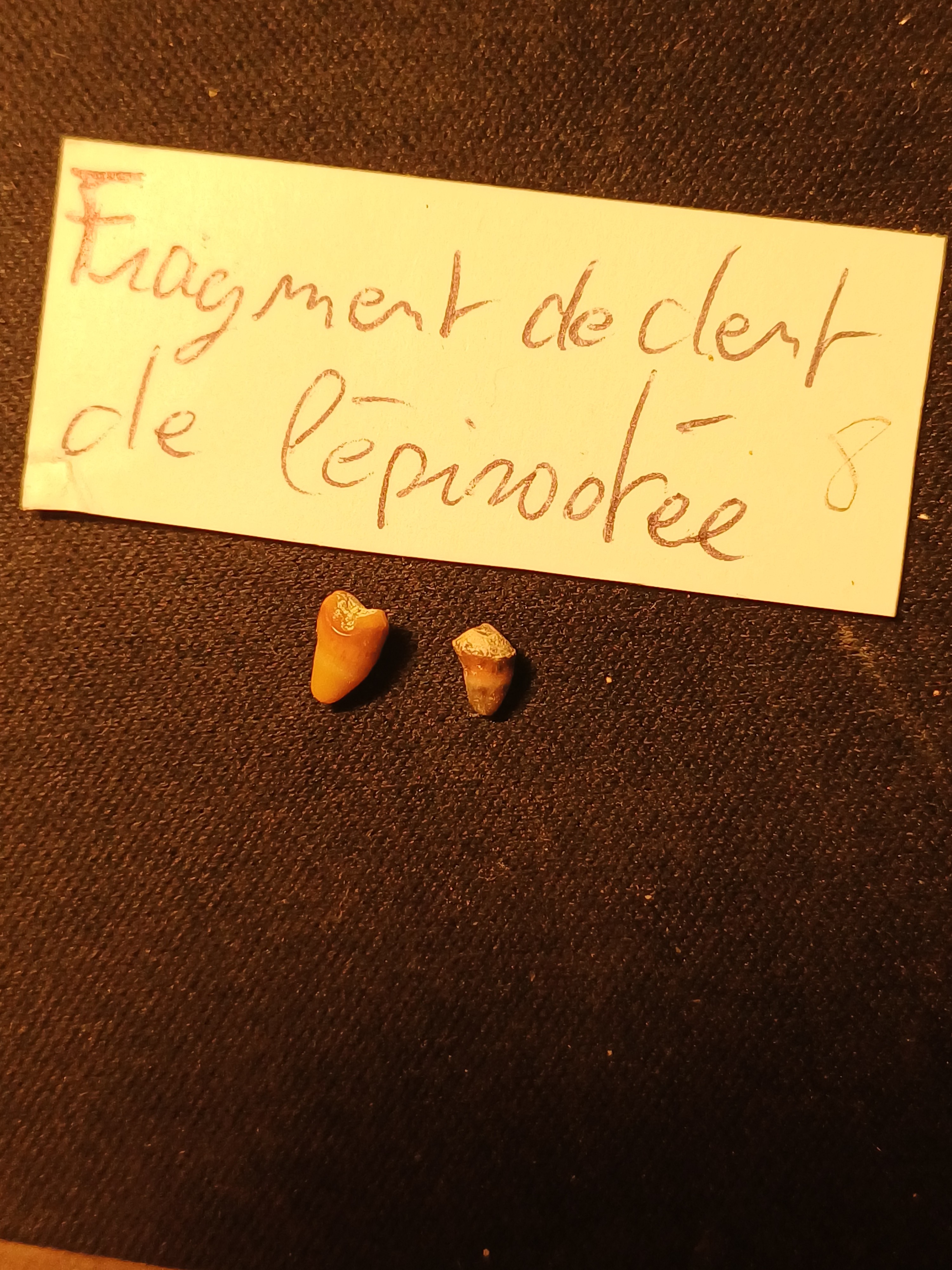

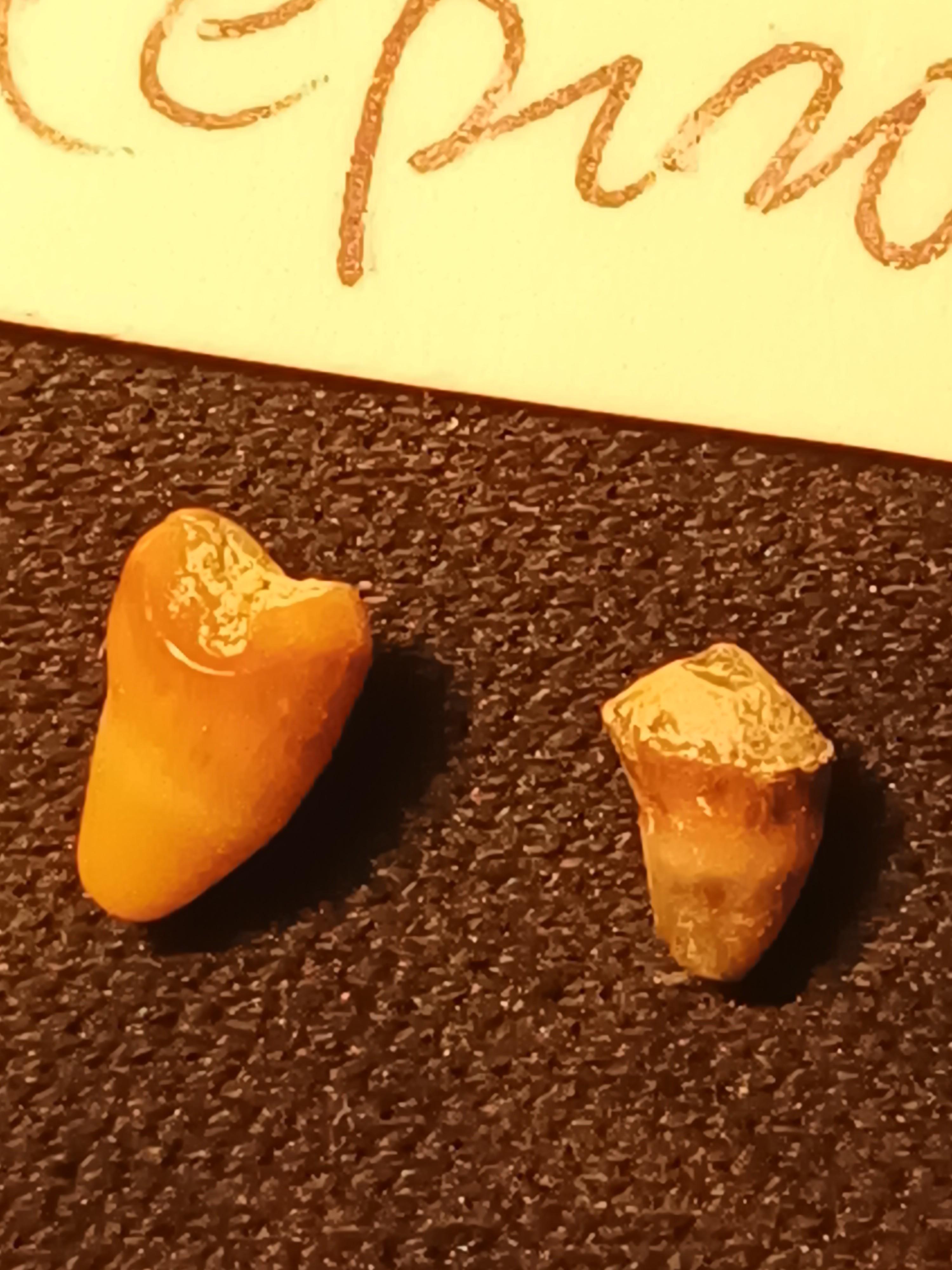

8 = dent de poisson osseux type Sparidae (dents antérieures)

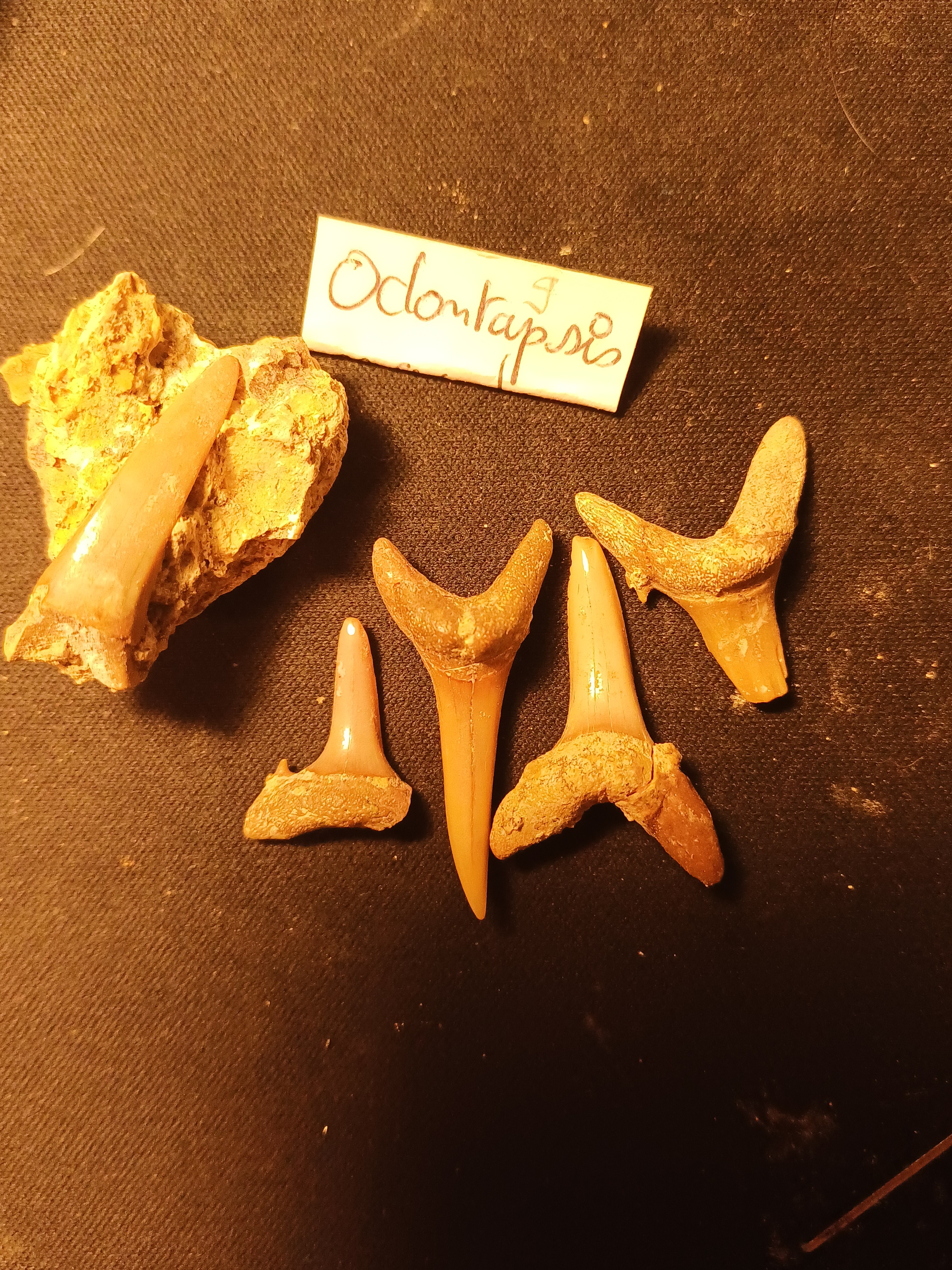

9) Carcharias cupsidata et possible Carcharias acutissima
10) Hemipristis serra
11) Myliobatis (raie)
12) empreinte de dents de requins indéterminé

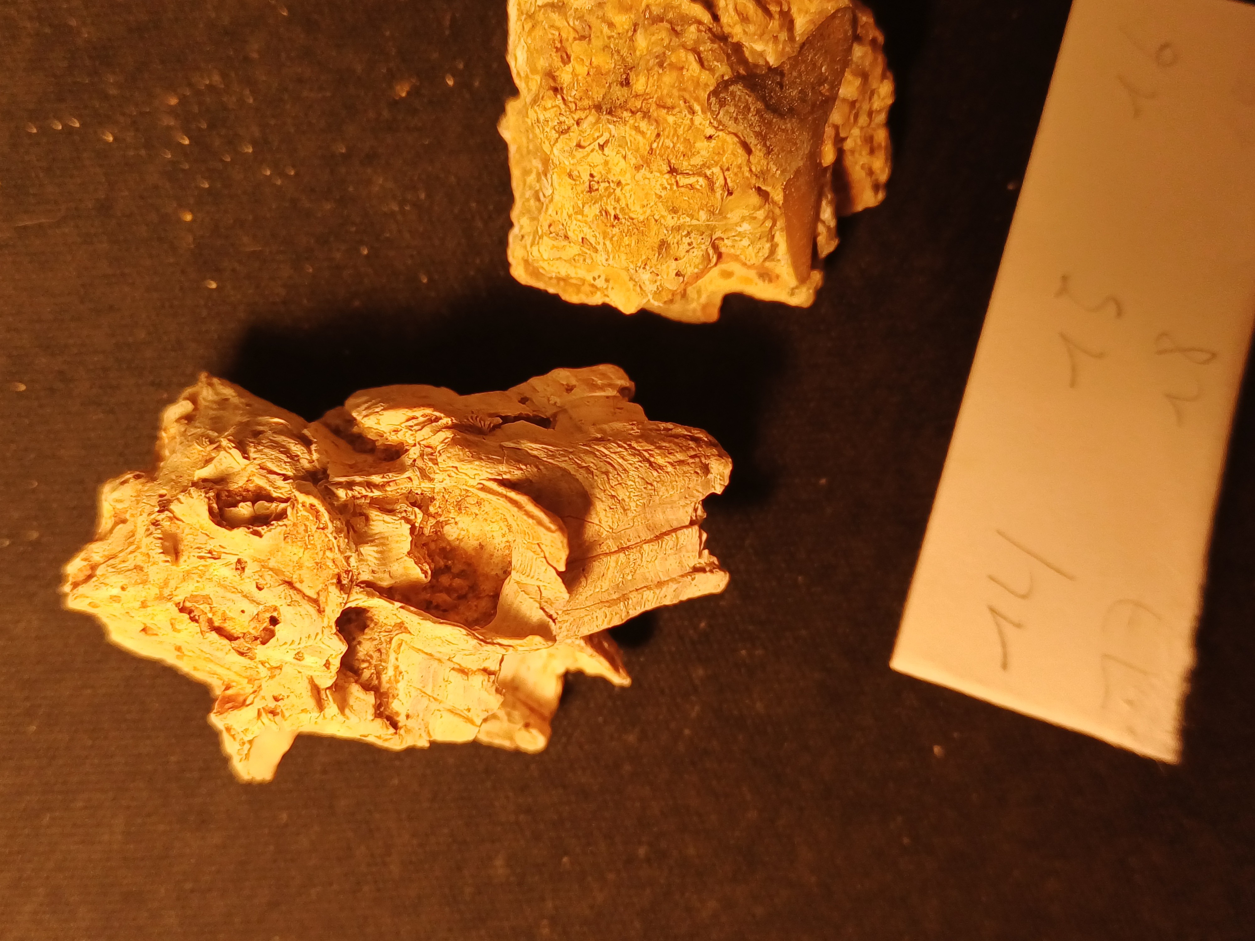

13) fragment d'aiguillon de raie
17) Balane (crustacé)
Merci @elasmo et @icarealcyon pour les identifications et les infos, oui les photos sont faites avec un smartphones, la couleur jaune vient du mode de photo que j'utilise me permettant d'avoir une meilleur qualité de photo mais pas terrible pour les couleurs. je vais modifier la teinte des photos.
J'ai essayé d'appliquer un filtre plus clair a 2 photos pour les radioles cela fonctionne bien mais pour les dents moins, Qu'en pensez vous ?

Il n'y a aucune honte à ne pas savoir, par contre affirmer quelques choses dont est incertains, c'est souvent problématique, à terme cela t'éviteras toutes confusion, surtout pour toi, tu as mis la dent d'Hemipristis serra en tant qu'Otodus auriculatus, deux groupes de requins qui n'ont pas de liens de parentés directs.

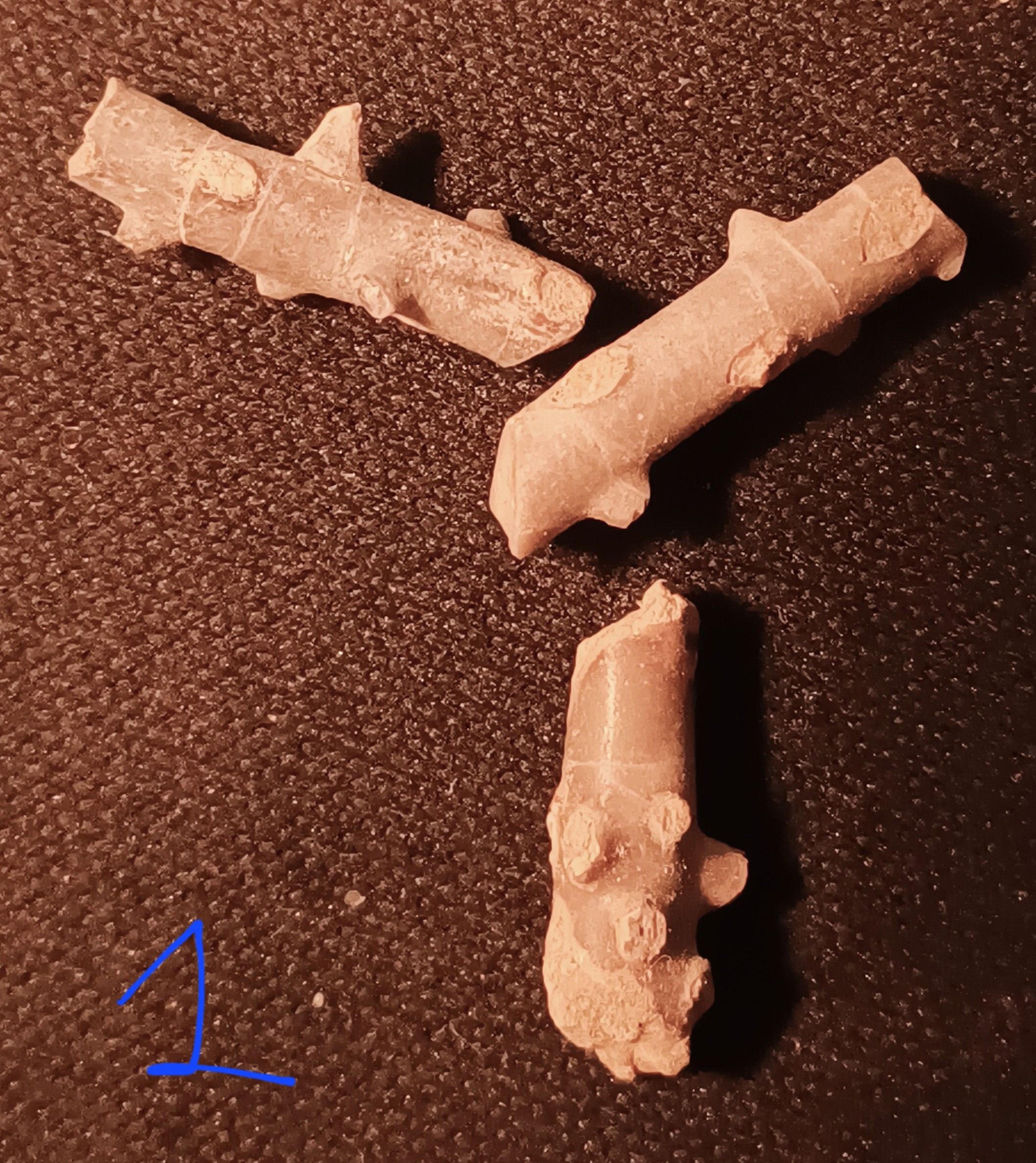

1/ fragments de radioles d'oursin, un Cidaridae. C'est effectivement un ensemble issu du "falun de Touraine".
Pas du tout d'accord avec toi, ces fossiles ne proviennent pas des faluns de Touraine et la photo N° 1 ce ne sont pas des morceaux de radioles de Cidaris. Plutôt des coraux comme Elasmo.

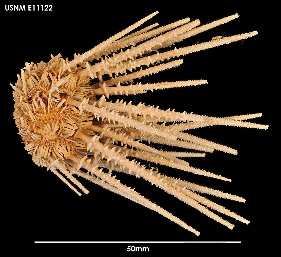

Photo trouvée sur le net; j'en ai trouvé pour ma part de semblables dans le Toarcien supérieur...
Et j'ai trouvé du falun de Touraine, in situ,  d'aspect exactement semblable à ce qui est figuré ci-dessus.
En effet très ressemblant, merci
Il y a 2 heures, icarealcyon a dit :
Alors excuse-moi, au temps pour moi. Mais je t'avoue qu'en 50 ans de gratte dans les faluns je n'ai jamais trouvé de radioles comme celles-là et j'ignorais même qu'il en existait avec de tels piquants.

Effectivement rien a voir avec la Touraine. De l'hexancus comme ca en Touraine, plus des radioles comme celles là, ça y correspond franchement pas. Comme elasmo, calcaire coquiller du sud de la vallée du Rhône. Je n'ai jamais fouillé par la bas mais @Lapouze aurait peut être une meilleure idée.
Ensuite, puisque nous n'avons aucune idée précise concernant la provenance ni les moyens de récolte, il est tout a fait envisageable qu'il y ait un mélange d'âges voire de localités ! Les radioles par exemple, ca fait pas mal penser a du secondaire, comme l'a illustré Chantal.
Bien vu Mt Ventoux, c'est exactement à quoi je pensais, il y a aussi les dents numéro 3 de poissons osseux je n'en ai jamais vu de telles dans les faluns de Touraine, comme quoi, une simple analyse logique des fossiles permet d'avoir de très bons résultats

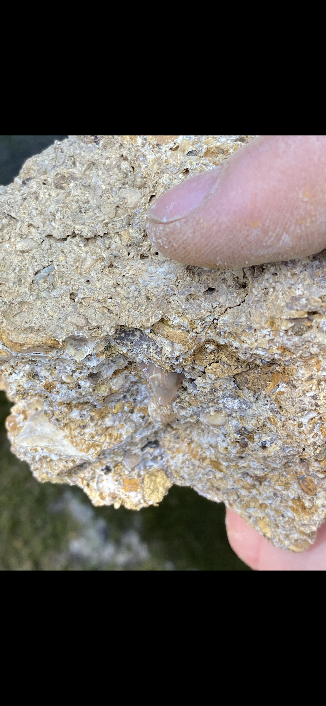

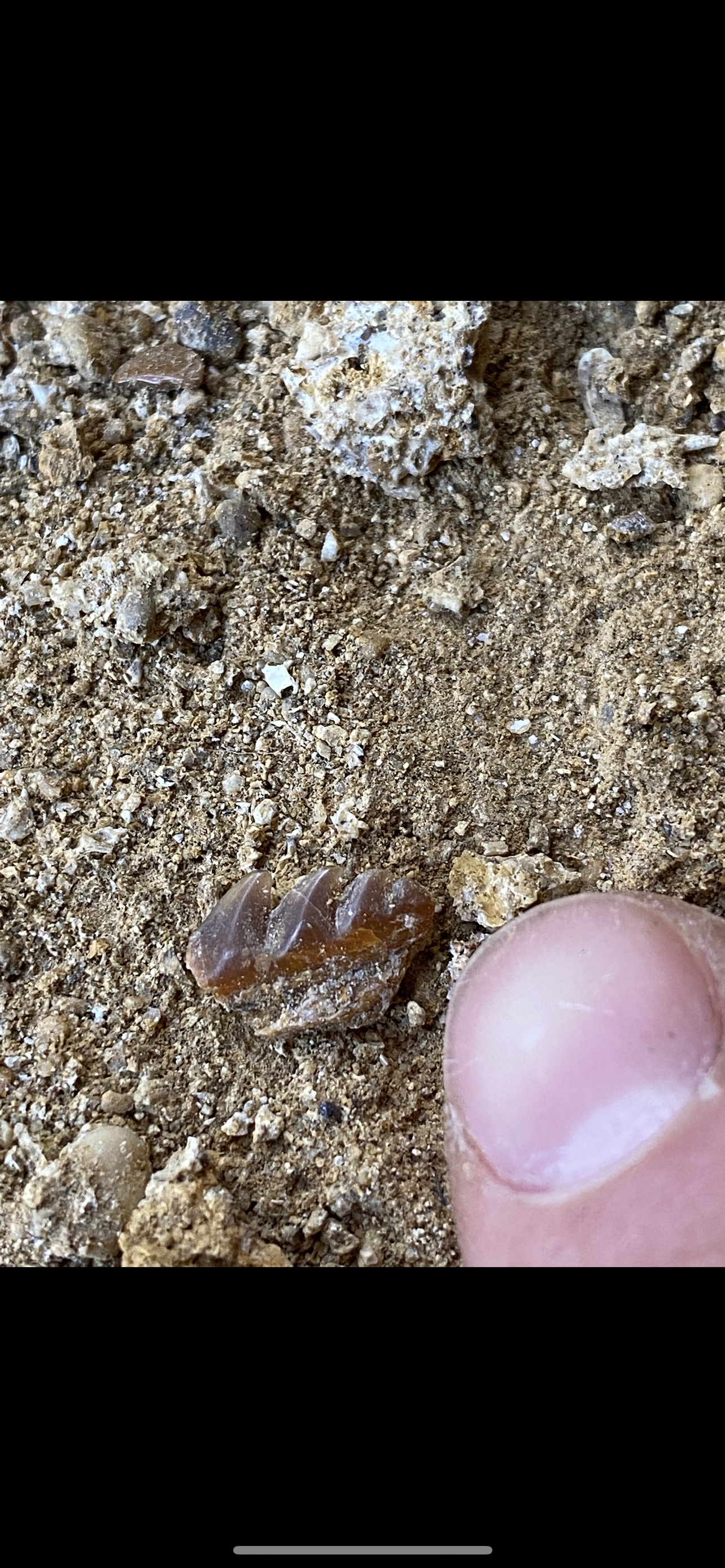

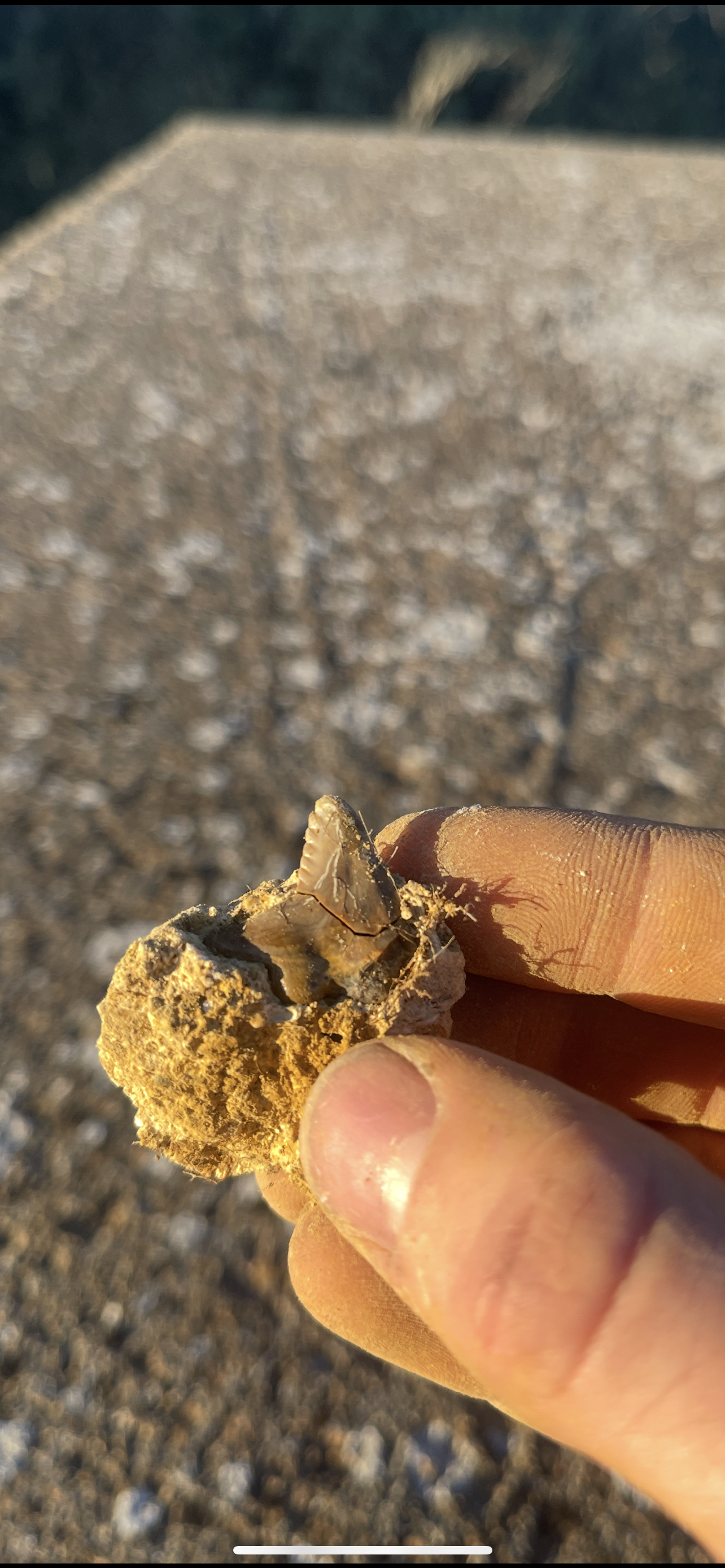

Bonjour, ça reste les faunes classiques miocène Hemipristis, Megalodon, Notorynchus. Gisement super intéressant avec une belle présence de Mégalodon, rare toute cette faune dans le secteur concerné, à garder secret (c'est comme les coins à champignons).
Bonjour, je m'excuse je pensais avoir répondu au sujet, merci pour vos réponses et identifications, près d'Avignon c'est fort possible étant donner que nous habitons proches, mais Clansayes aussi, cependant je ne sais pas a quoi ressemble les roches de Clansayes, si quelqu'un a des photos, je suis preneur.
