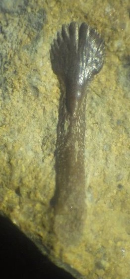

Oui c'est un holocéphale de la famille des Petalodontiformes, mais encore plus spécialisés, je met une planche montrant par ailleurs d'autres dents en forme de feuilles de chêne typique des animaux qui se nourrissent d'éléments détritiques, comme ce fameux holocéphales Cynopodius crenulatus du Carbonifère d'Ecosse.

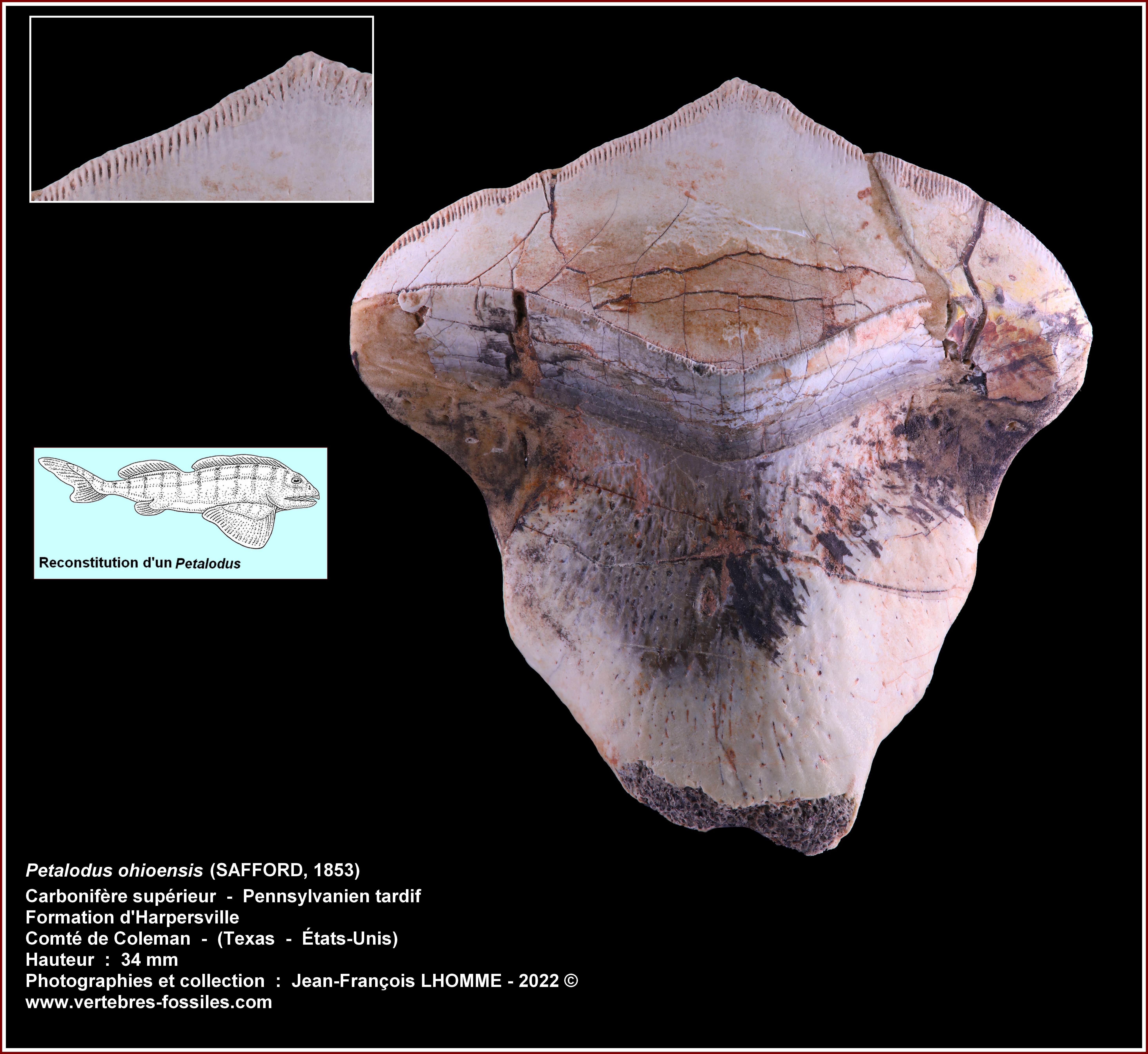

Je met également pour comparer une dent d'un autre Petalodus du Texas, présentant un autre type de dents très différentes de Cynopodius.
