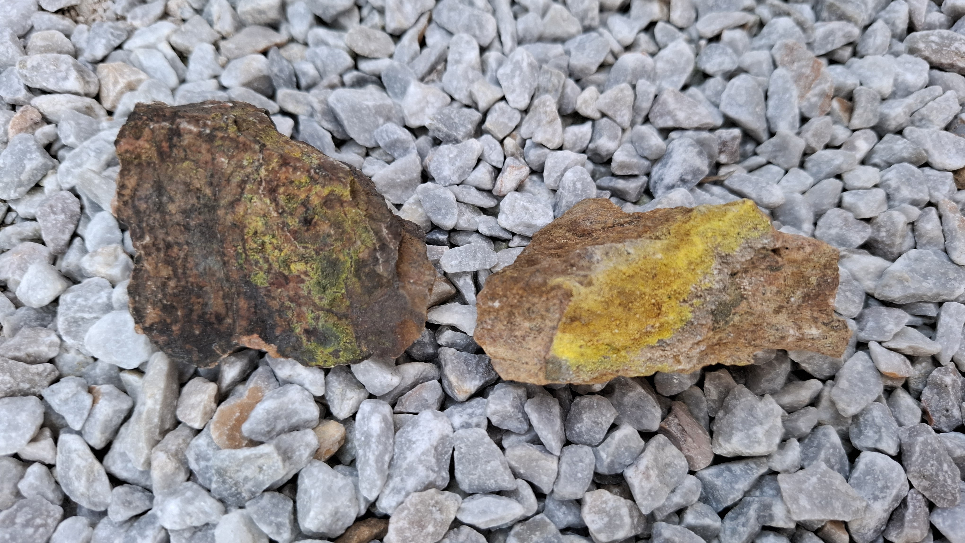

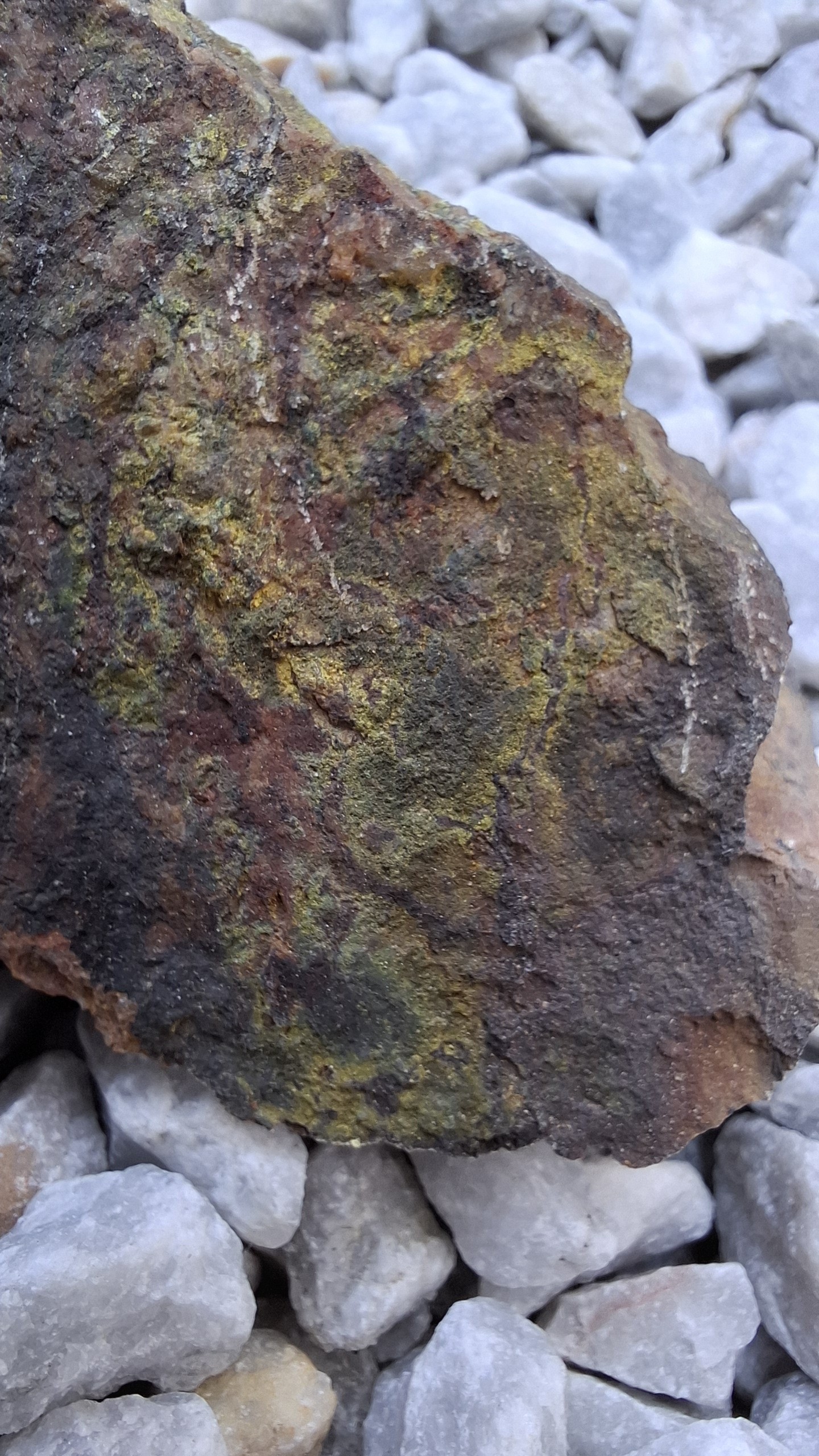

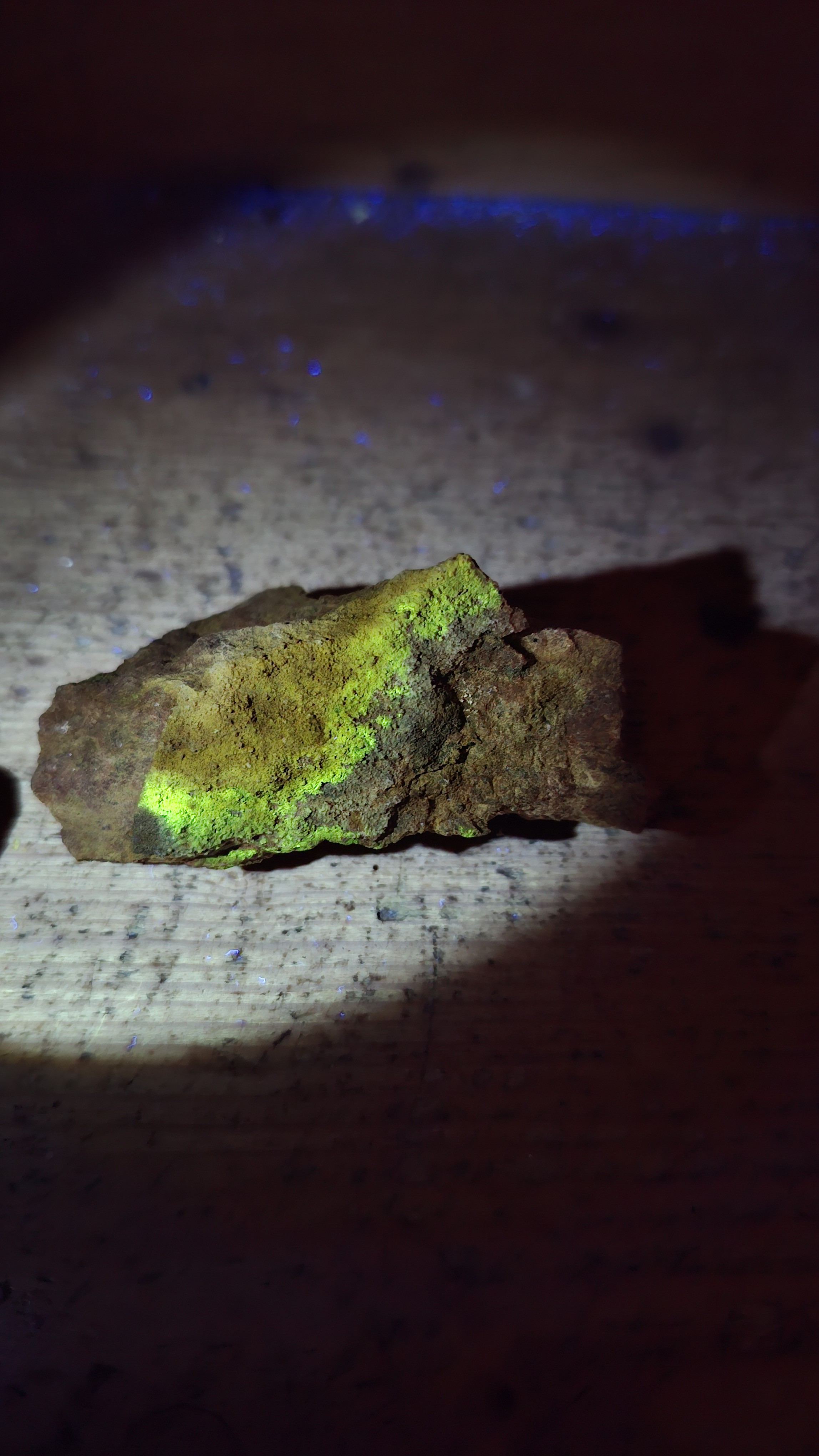

J'ai également trouvé 2 autres cailloux qui eux semblent être pour sûr recouvert de minéraux, dont l'un (le celui avec la poudre jaune) qui brille vert sous uv au niveau des bords de la tâche.20250808_173817.thumb.jpg.f60863bfe318237b5e8fe168c5ab54b3.jpg20250808_173903.thumb.jpg.0973e286231c4d9cf35ba699124a0958.jpg20250808_173917.thumb.jpg.5e36cc4145cdd67df1660cea1c72594d.jpg20250808_174052.thumb.jpg.3fb146acdb04b27bb03ba6c1d85a17ea.jpg

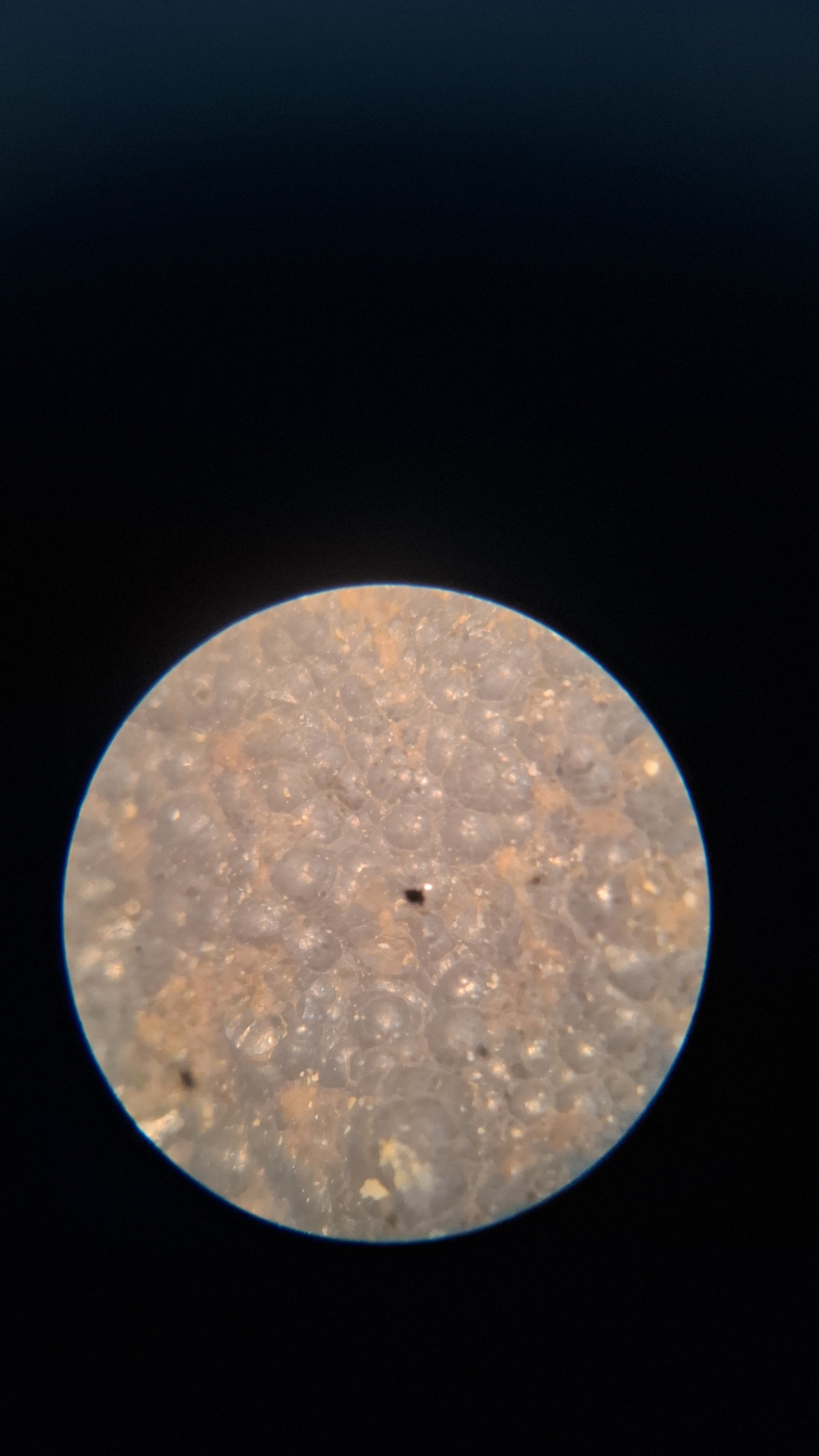

D'ailleurs j'ai aussi trouvé un cailloux avec une fine croûte noire très radioactive, et sous binoculaire jai remarqué ça. Ça doit sûrement être de la pechblende botryoïdale.
Du coup, je revote pour des uranifères (pechblende pour l'échantillon très radioactif) quant aux autres ???
Mais pas pour du lichen ou autres produits issus d'organismes vivants
Les collègues ne semblent pas convaincus :question:
