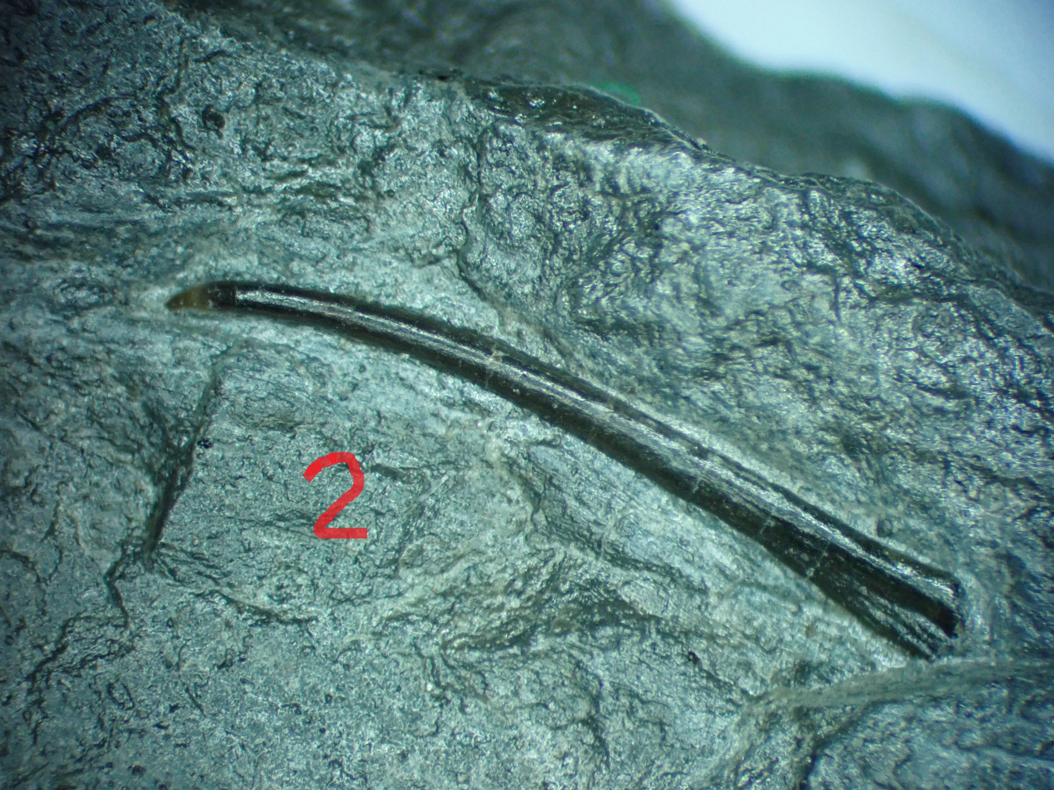

Pour le 2 je pensais a un genre d arrête mais la pointe est en acrodine ???

Pour la 2 je pensais un peu aussi a sa mais certaines sont trés petites ? Et le bout en émail il me semble qu il n y en a pas sur les aiguillons ? ( Des aiguillons j en ai on verra après )
Le Saurichthys Apicalis est trés allongé ,genre Barracuda / Esturgeon

Pour l os en forme d aiguillon j ai vu quelque chose au niveau des branchies : Filament branchiaux ? ,mais j ai du mal a croire vu que sa devais être quelque chose de mous !

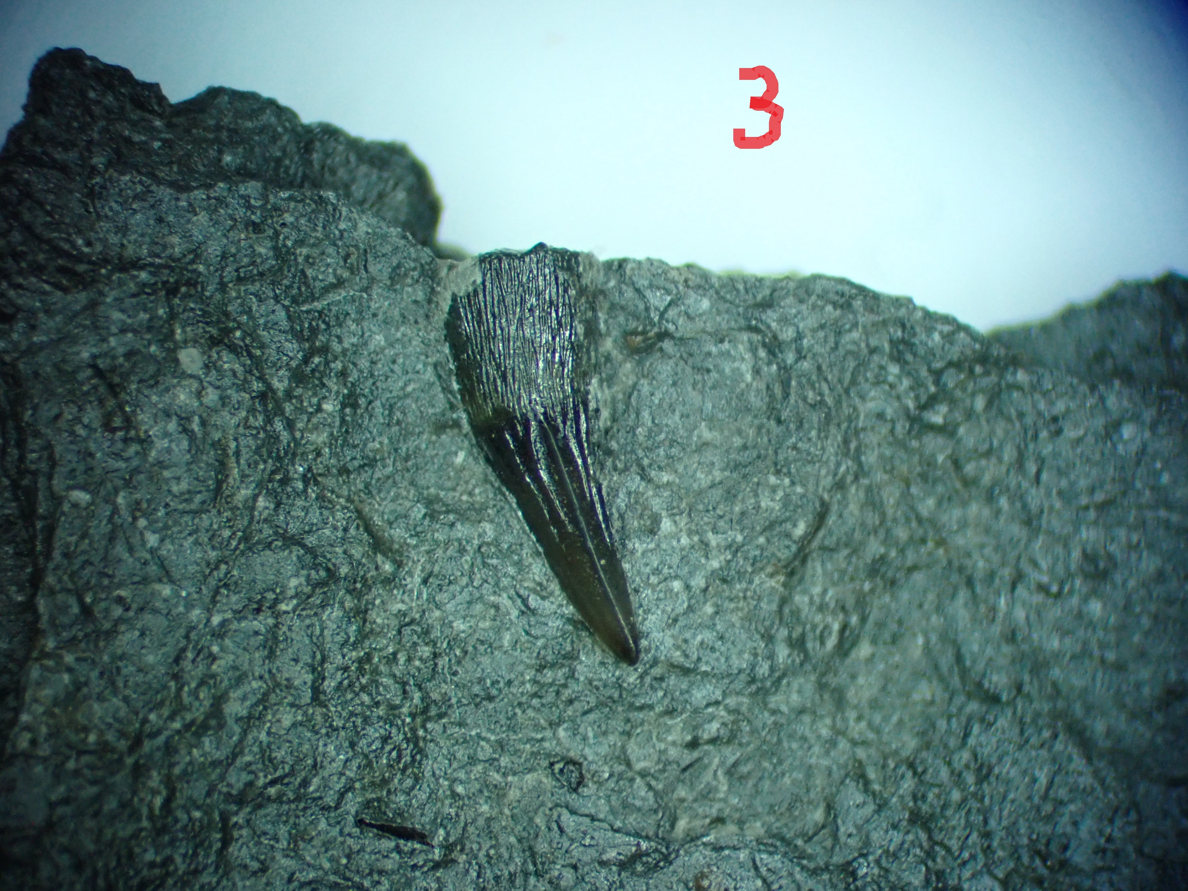

Il semblerait qu'on parle maintenant de type Birgeria (acuminata)pour des dents avec une base densément striée et une partie supérieure présentant des plis sur la face linguale. Ca concernerait alors les photos 1, 3, 7, 7bis. Le type Saurichtys (longidens) serait représenté par des dents avec une conicité plus faible, une base striée plus longue et une partie supérieure plus courte et lisse.
L'"aiguillon" en 2 serait une branchiospine (gill raker) des auteurs anglo-saxons.

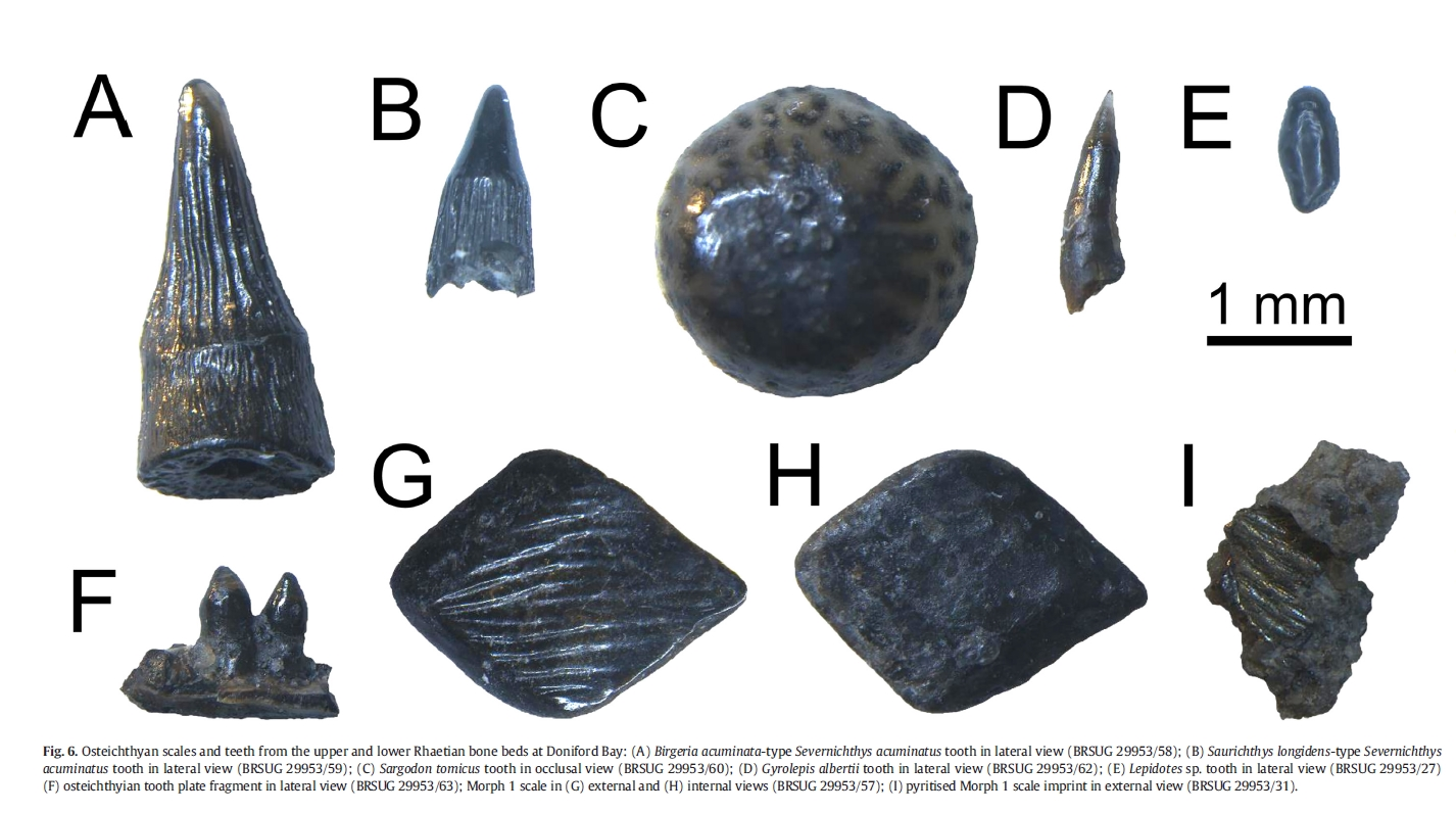

Le papier sur le gisement hollandais a une bien bonne iconographie et discute de la validité des taxons Saurichtys/Birgeria/Severnichtys.

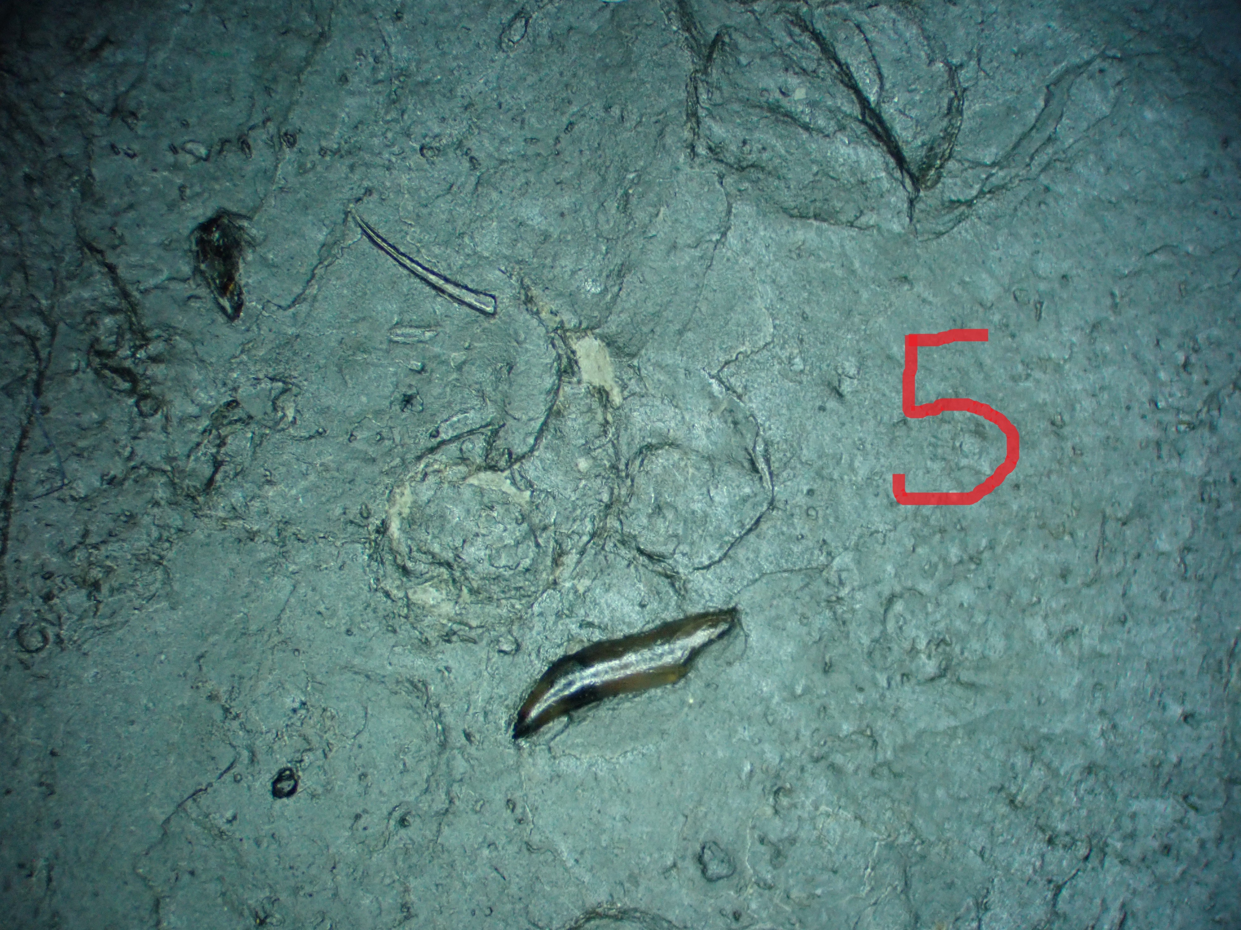

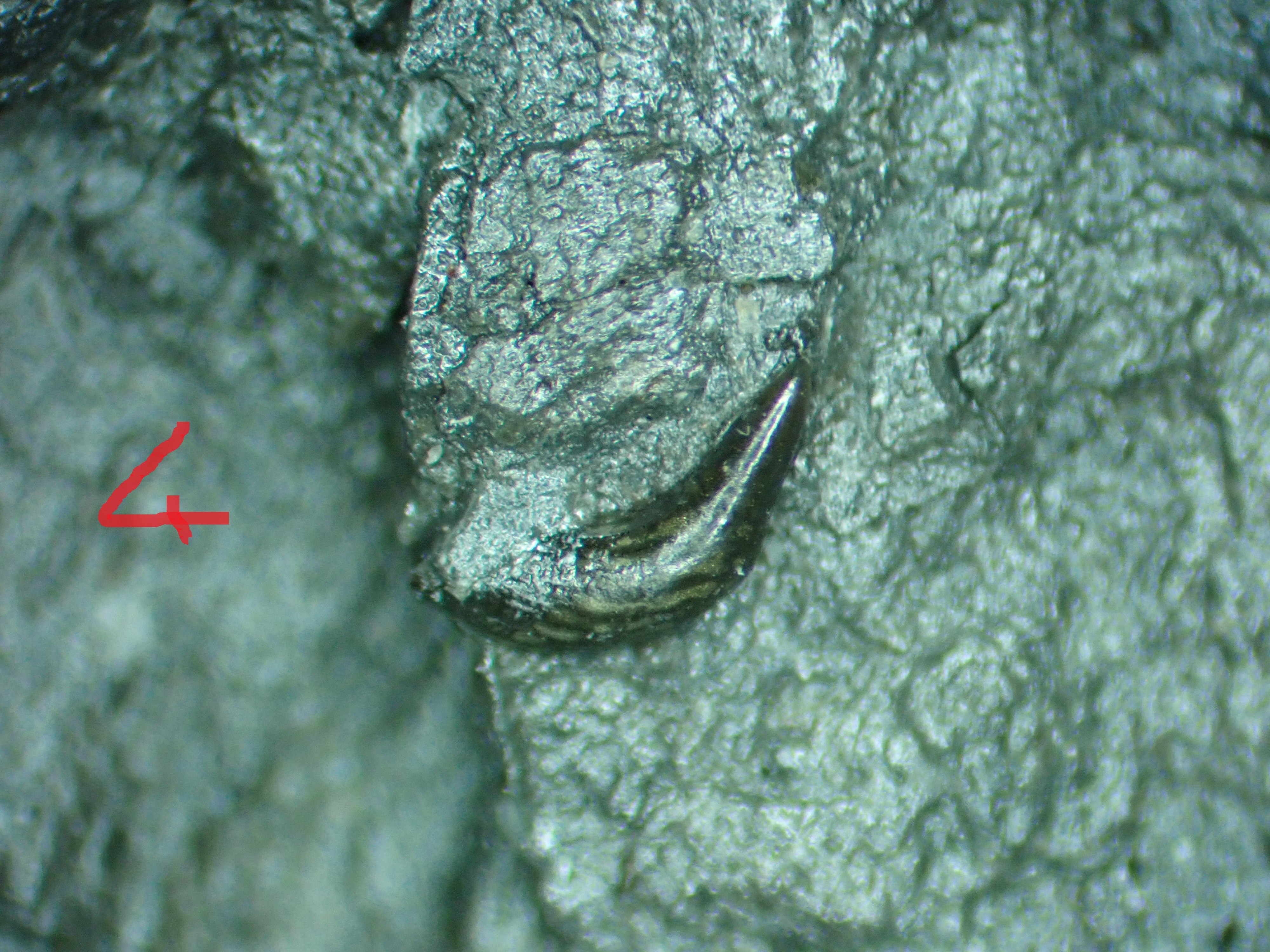

Avec Gyrolepis aberti pour les dents lisses on est pas mal :yes3:, la n 4 est exagérément courbée par rapport au autres ! Gyrolepis aussi ?
