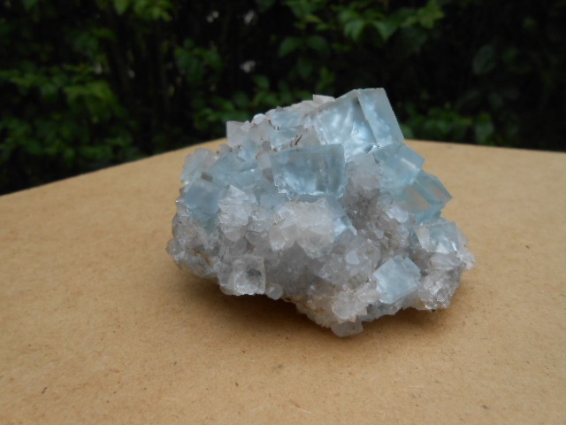

Non je ne pense pas celle là c'est des quartz barrés ( très rare au Sud de Decazeville) et j'aimerai bien voir le coté gangue!!!!!!
Salut,
la mienne, s est sur elle vient du burc, elle m a été donné par le géologue ( fin 1996/ 1997 ), a cette période ils trouvaient aussi les cubes bleu de 40 cm recouvert de pyrite, et pour celle de jean pierre, il n y a aucun doute, et il ne possède que du burc en collection.
Philippe, vous voulez voir quelle gangue, celle de jean pierre ou la mienne?
Vincent
Invité philippe duboeuf
bonjour,
Vincent la tienne je n'ai aucun doute sur la provenance celle de Jean Pierre je veux bien voir le dos
Philippe

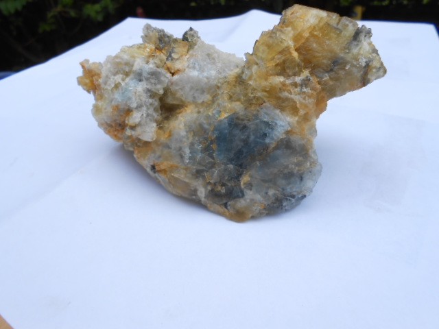

Bonsoir,
pour répondre à Philippe,cette fluo vient vraiment du Burc, je connais très bien le mineur qui me la donnée et qui sait peut être vous aussi.
je poste une autre photo du dos de la pièce comme vous me l'avez demander.

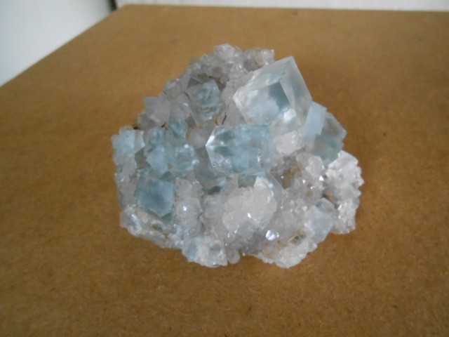

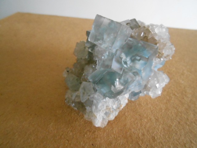

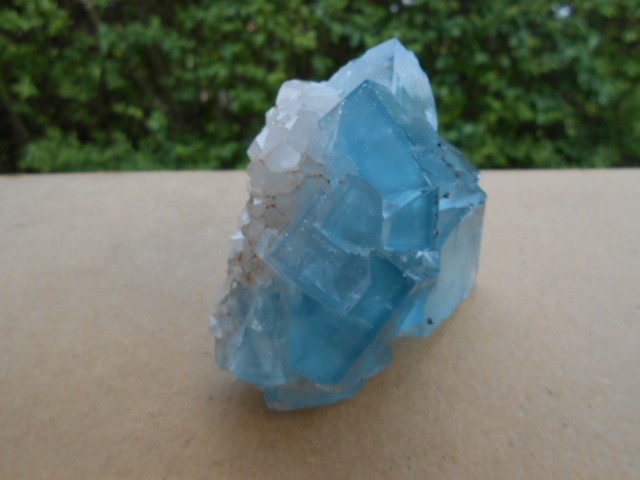

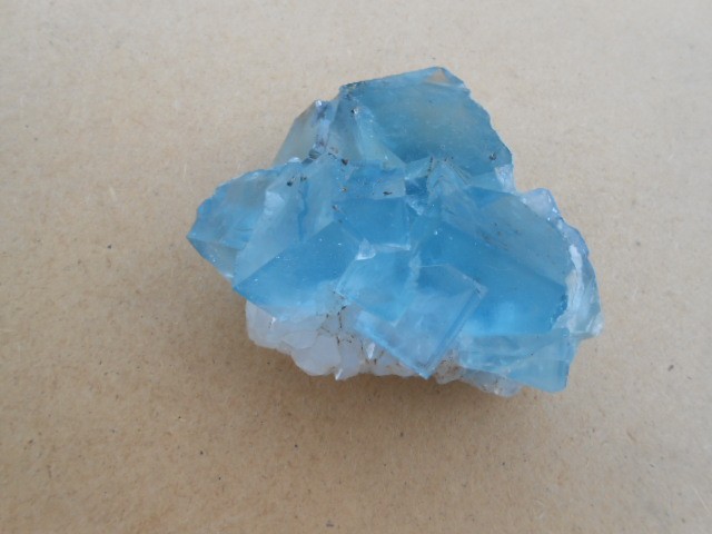

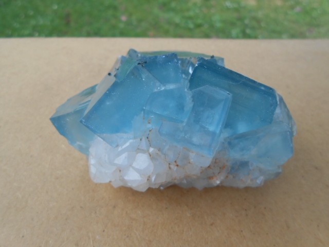

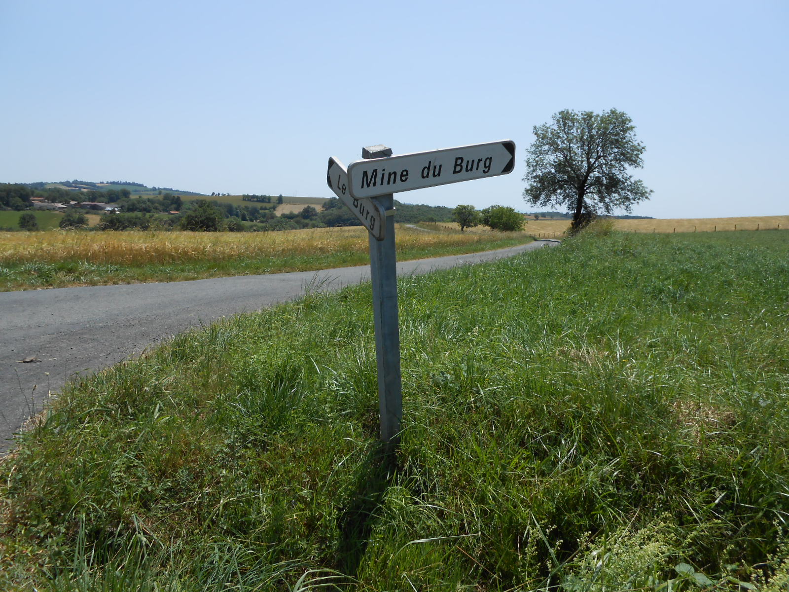

je poste cette fluorine qui est dans ma vitrine depuis des année,vitrine exposée dans le salon,effectivement certaines de mes fluos ont perdues le bleu d'origine comme celle ci . Deux photos en exterieur et 2 en interieur.La provenance de la fluo c'est toujours la même mine voir photo.
