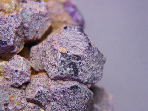

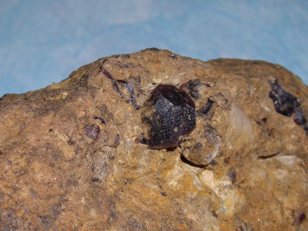

Bon, il me semble que cette pièce doit venir de Han sur Lesse, village touristique qui fait partie de la commune de Rochefort.
Pour le nombre de faces, je vais revoir cela sur échantillon. Tout dépend si les faces hexagonales sont des faces (1,1,1) ou des faces (1,1,0).
Quelques heures pour vérifier et faire les 'schémas'.
Pachy

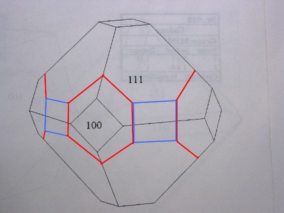

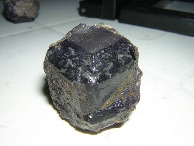

post-2550-1202374551_thumb.jpgBon, à Spéléo insomniaque,
Je suggère d'une part d'observer ton échantillon avec une rotation de 45° (j'ai esquissé sur laphoto les axes a et b, l'axe c étant orienté vers toi), d'autre part de comparer au schéma annexé (provenant de Kristalmodeln... de Groth et krantz).
Je vérifie sur mes échantillons, d'autre part.
pachy

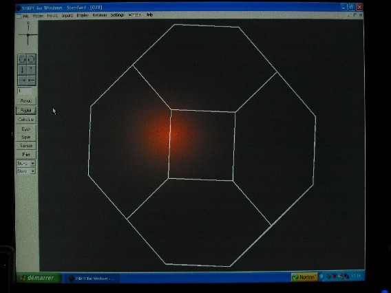

Spéléo, rebonjour,
Je te précise ma réponse.
Lorsqu'il s'agit des faces (1,1,1), il s'agit de 'troncatures' normales (perpendiculaires) aux 4 axes ternaires. Elles donnent 8 faces hexagonales qui sont parfois régulières, parfois formées de trois grands et trois petits côtés, mais à symétries ternaires et angles tous de 120°..
Lorsqu'il s'agit des faces (1,1,0), troncatures parallèles aux 12 arêtes, elles forment 12 faces également hexagonales mais irrégulières, généralement allongées selon les directions paralléle aux arêtes. Même si, par hasard, les côtés des hexagones sont presque égaux, les angles permettent la distinction étant de 127,..° (4x) et 74,..° (2x; 74° si je ne me trompe pas dans mes calculs mentaux, sur l'axe d'allongement des faces en général; parfois ces faces sont réduites à un losange).
Sur un échantillon venant de Foische, j'ai bien les hexagones réguliers. Mais il est très rare d'avoir le 'cuboctaèdre' complet.
salutations amicales
pachy

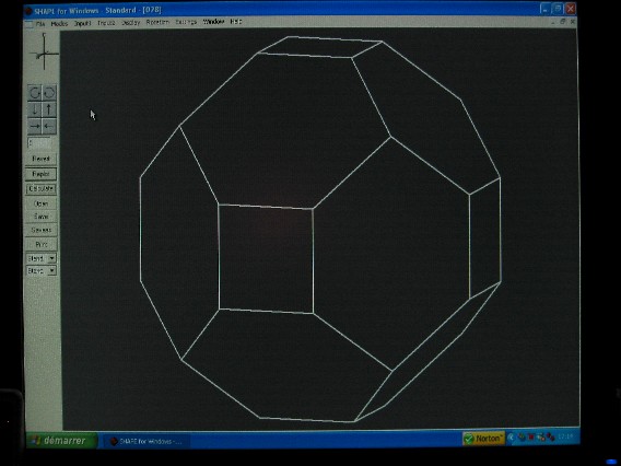

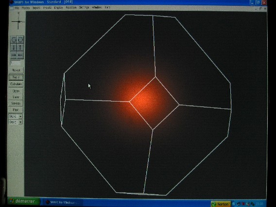

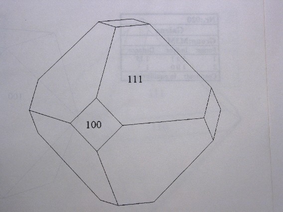

Salut Speléo insomniaque,
Voila la forme à 18 faces que tu évoques. elle combine à la fois le cube, d'une part, et le rhombododécaèdre (dodécaèdre formé de faces losanges), d'autre part.
Je 'posterai' dans quelque sheures une photo de fluorite de Rancenne qui rappelle cette forme, formée en fait d'empilements en escaliers de cubes de fluorine.
Salutations Pachy

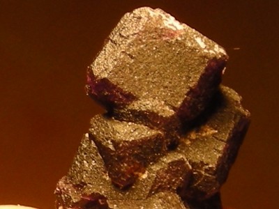

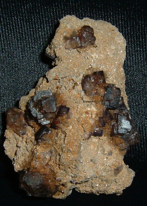

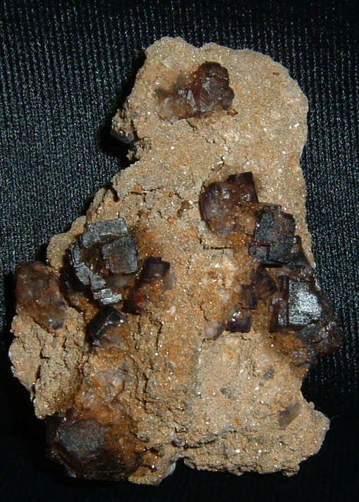

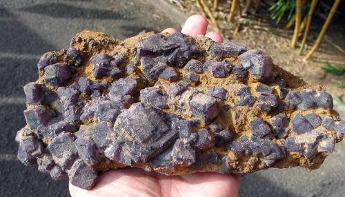

Voila Spéléo,
Une forme très peu courante.
Une accumulation en 'gogogne' de cubes conduit à une forme globale qui ressemble au rhombododécaèdre (forme classique de certains grenats, mais rare pour la fluorine) cumulé avec la forme cubique.
Le détail montre que les faces sont très mal formées, constituées d'un réseau de microcubes en fait.
Sqalutations Pachy

J'ai bien regardé ton premier sshema, et, cela n'y ressemble pas vraiment... Je me refere au "carré" superieur pour comparer l'emplacement par la suite de toutes les autres faces. Ce n'ets peut etre pas la bonne methode, mais bon... Voila, je me sui spermis de retoucher ce schema pour notter la difference entre ce que je vois, et le schema :
Donc, une fois que je place mon carré du dessus comme sur le schema, j'obtiens ce que je dessine (c'est mal fait mais bon... je sui spas dessinateur, et sur un pc, je m'enerve vite :P )
pour moi, ce n'et spas du tout ressemblant, et il n'y a que 14 faces.
Par contre, sur les derniers schemas , c'est tout a fait cela ! Et la, toujours en me referent au carré du dessus, la face carrée que j'ai devant moi, sont paralleles.

A Spéléo,
J'ai effectué une légère rotation pour remettre le schéma du cuboctaèdre dans la même position que ta photo (orientée à 45°).
Bien sûr je ne dispose que de ta photo du cristal incomplet.
Pour le restant de tes interrogations, je regarderai demain. Dodo, maintenant.
Salutations Pachy

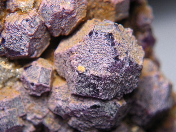

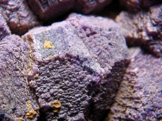

Bonjour Spéléo...
En revoyant les photos parues sous ce sujet, quelques unes montrent bien le rhombododécaèdre qui recoupe le cube.
Je les remets ci-dessous.
L'échantillon ci-dessous semble composé également de telles formes.
Salutations amicales José DEHOVE
Salut Spéléo insomniaque, salut Jean,
Suite de ma réponse, si une interruption de communication instable (c'est les Ardennes ici et je suis bien à 4 km du central téléphonique) ne me coupe pas...
Spéléo..., la figure que tu as retouchée donne bien une forme qui correspond à un cube recoupé par un rhombododécaèdre.
Un autre moyen de distinction.
Pour le cuboctaèdre (14 faces), les quatre axes d'ordre 3, axes ternaires, passent par le centre des faces hexagonales régulières, d'une part, et les faces hexagonales n'ont jamais un sommet qui en relie trois.
Dans le cube associé au rhombododécaèdre (18 faces), les quatre axes ternaires passent par des sommets communs à 3 faces hexagonales (irrégulières).
Ce n'est pas évident à retrouver sur une photo lorsque celle-ci n'a pas été prise pour mettre cette caractéristique en évidence.
Pour le clivage, personnellement je n'ai jamais tenté cette manipulation même si elle donne de beaux octaèdres lorsqu'on la réussit.
Salutations Pachy

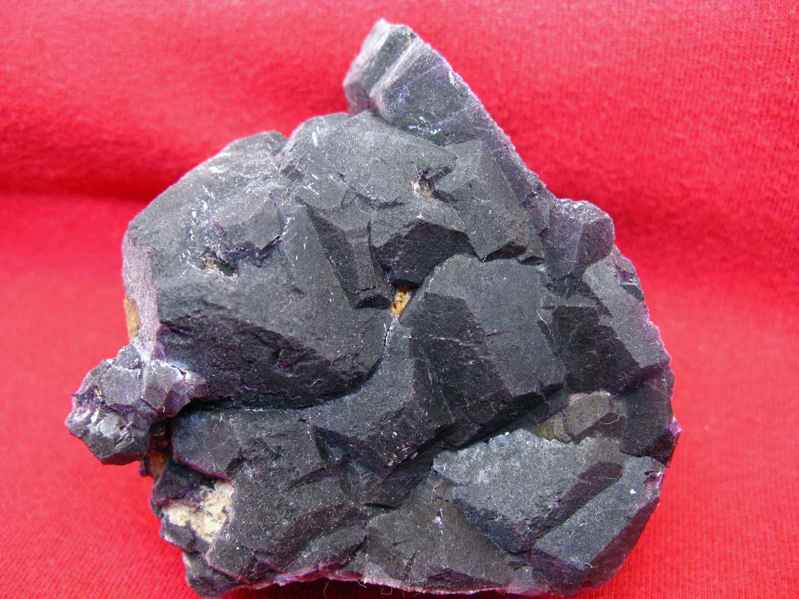

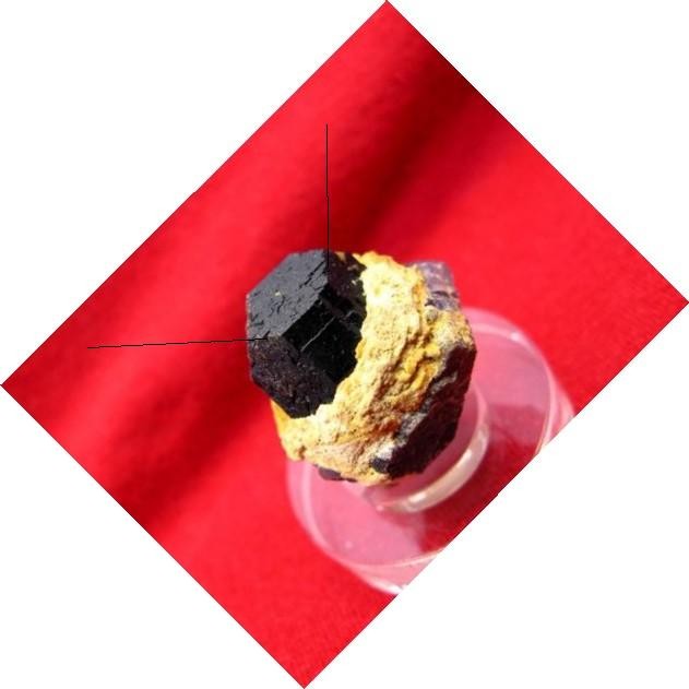

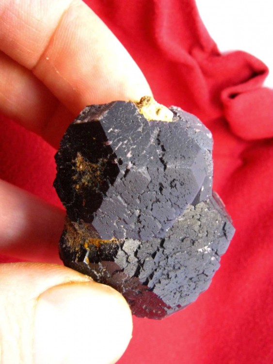

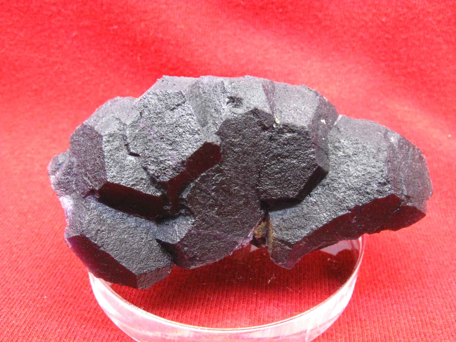

Oui, c'est bien cela ! j'aurais du penser a remontrer certaines photos qui auraient mieux illustré mes propos, pas toujours faciles a faire passer :P
Donc, nous parlons bien de cette forme a 18 faces, ou les arretes du cube semble coupées a 45°.
J'ai pris une photo d'une piece que je n'aime pas trop montrer (car en collection, mais ce n'ets pas grave, on la voit mal :P ) Le cristal, a ete pris aux 3/4. On y distingue 3 hexagones et 3 carrés qui sont l'equivalent des faces du cube.
Moi, je me pose la question de savoir ce qui influence cette forme toute particuliere. Suivant la temperature du fluide, on obtient des cubes ou des octaedres... S'agit il donc ici d'une temperature intermediaire ?
Autres curiausitée, cettte forme n'ets pas tres repandue... J'en ai jamais vu a Fontsante, Maine, Voltenne, ni en Espagne... que ici !

Speleo,
La dernière photo de ton échantillon montre un échantillon d'"école", l'excemplaire 'idéal'. On ne peut trouver meilleure illustration.
Et si tu avais dès le début montré cet angle de vue, cela aurait été bien plus facile. Mais il faut dire qu'il fallait aussi savoir ce qui était caractéristique..
Pour la question température, je crois que comme c'est un cube tronqué, la réponse se trouve dans le domaine de températures et pressions assez basses associées à la formation de cubes.
Mais la température n'a sans doute pas été constante durant toute la phase de cristallisation et selon les veines, la forme octaédrique de plus haute température et pression coexiste probablement avec la forme cubique (température et pression moins élevée).
A vérifier...!!
Et y aurait-il éventuellement un lien avec la couleur??

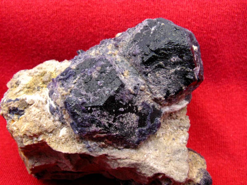

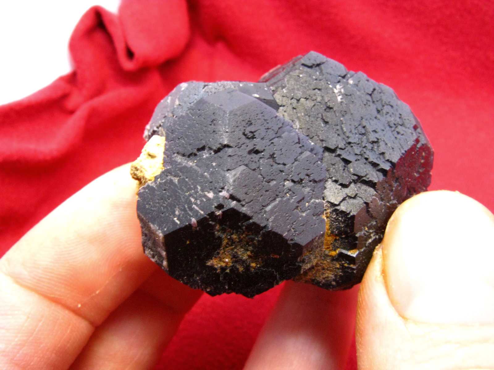

Donc :
Bien que je sois en guerre avec mon appareil photo aujourd'hui (je n'arrive pas a prendre un seul bon cliché !!! Grrr) voici les 2 petites pieces que j'ai sorti des cagettes aujourd'hui.
L'une est bien plus jolie en realité et presente bien meiux que sur la photo. Bien noire, legerement granuleuse, et les cristaux bien formés.
Et la deuxieme que je n'ai pas fini de preparer, il s'agit de 2 gros cristaux a 18 faces de 3 cm chacun. si je la fini cette semaine, je montrerai le resultat final :clin-oeil:

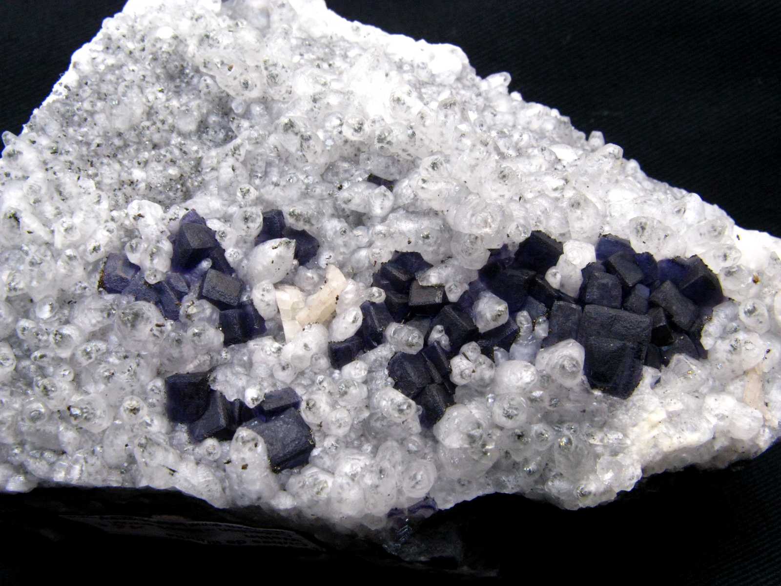

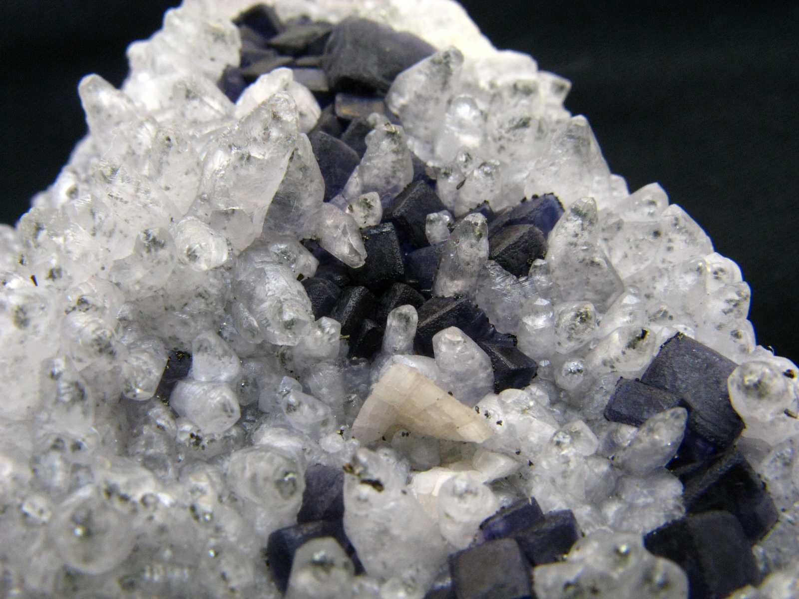

Oyé Oyé !!! fait assez rare que pour etre mentionné : j'ai acheté une pierre ! oui, c'ets veridique !!!!! :clown: C'est rare, alors, je le crie haut et fort, meme si tout le monde s'en fout !!! MDR
Alors, cette fois, cela varie des fluorines des Foisches, Doische, Rancennes, mais qui provient toujours de la region des Ardennes, en Belgique plus precisement. Plu precit encore ? ok... elle vient de Wellin !
Des jolies cubes violet fort foncé de fluorite sur de la calcite blanche a inclusions de chalchopyrite. Une petite chose que je n'ai vu que chez moi, c'ets qu'il y a aussi un cristal de dolomite, sympas.
Fluorine de Wellin.
Fluorine de Wellin.

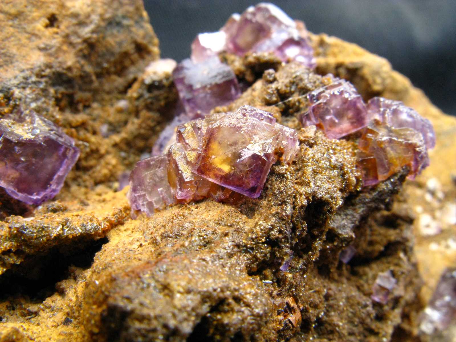

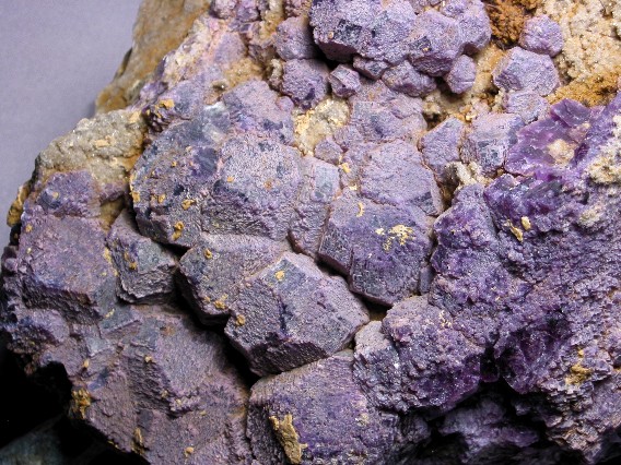

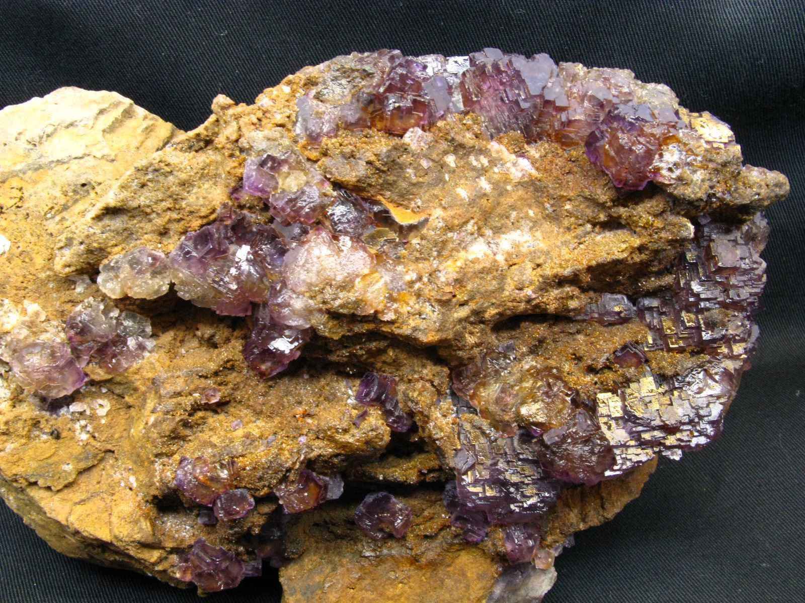

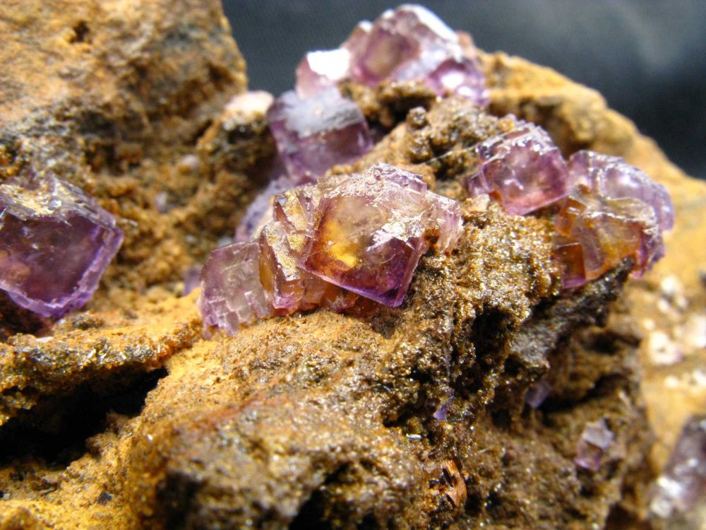

J'en profite tant que j'y suis pour montrer une ancienne pièce fluorine de la mine de Doisches (que je devais poster il y a quelques jours... honte a moi) et qui a la particularité de presenter une couleur peu courante sur ces gisements de la pointe de Givet !
C'est de la fluorine jaune !!! Bon, ce n'est pas du Valzergues, loin de là, mais il y a de la fluo jaune associée a de la violette claire.
C'ets pas facile a prendre en photo, alors soyez indulgent avec moi wink.gif
Une vue d'ensemble de la pièce recoltée il y a 25 ans.
Fluorine, Doische.
post-1569-1206393756_thumb.jpg 25 cmx18cm
Et puis, une photo d'un peu plus près, où l'on voit la couleur jaune fondue dans le violet.
Fluorine, Doische.
