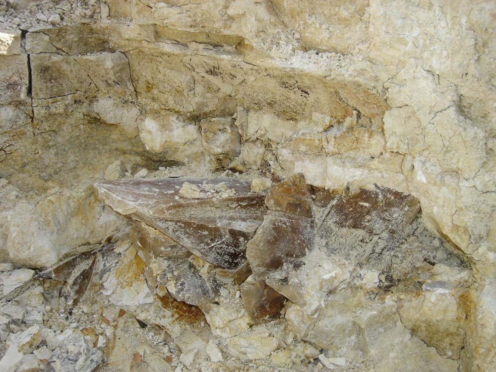

Ci joint une photo de fer de lance en place et en plein jour
Le seul risque est un bon coup de soleil (quand il y en a)
