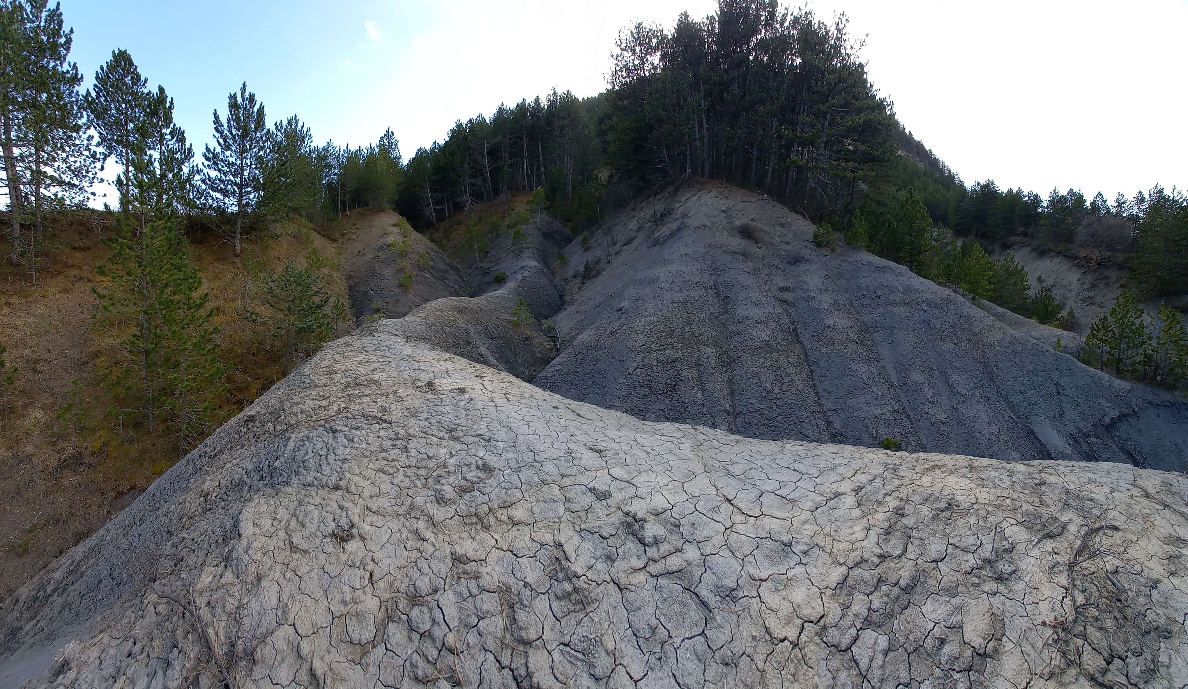

Voici les réponses de @icarealcyon
"Bonjour, les marnes grises sont non altérées: la pyrite diffuse n'y a pas été décomposée. Les marnes jaunes sont altérées : la pyrite a été complètement décomposée, libérant du soufre qui réagit avec le calcium des marnes pour donner du gypse, et tout le cortège des oxydes de fer hydratés qui expliquent la couleur jaune.
L'exemple en photo est remarquable."
"Les fossiles des marnes jaunes- d'après ce que j'observe ici dans le Toarcien marneux -sont pseudomorphosés en limonite, goethite ou un autre oxyde de fer, la pyrite n'y est plus que très résiduelle, s'il en reste encore. Du coup, ils sont toujours remarquablement stables, même si plus rares, plus petits et généralement (mais pas toujours) moins finement conservés que ceux des marnes grises. Ils sont formés d'abord en pyrite, exactement comme ceux des marnes non altérées, et ensuite transformés en oxydes de fer."
Si cela répond en partie à la question, il y a toutefois cette remarque de @phoscorite :
"Il y a quand même une observation troublante sur la très belle photo des bandes alternées jaunes et grises, ce sont ces alignements de petits reliefs qui forment des trainées pile au centre des bandes jaunes. Ce sont peut-être des parties plus dures formant un lit discontinu dans le sédiment, mais je doute que leur position et la symétrie des bandes jaunes autour de ces niveaux soit due au hasard. Une telle symétrie m'évoque une migration par diffusion du front d'oxydation."
Alors cette remarque de @Kayou
Icarealcyon a parfaitement répondu dès le début !
Citation:
Faudrait faire comme dans le jeu "qui veut gagner des millions ?" lorsqu'il y a appel au public: seuls ceux qui savent doivent répondre !!!"
Je ne vois pas en quoi l'explication de @icarealcyon explique les bandes alternées, et les niveaux en relief.
Il y a @dieu qui propose une explication pour cette régularité, il y a @jph
" Les bandes jaunes et noires sur la photo sont-elles parallèles aux couches du dépôt?
Si elles ne suivent pas les strates du dépôt on peut éventuellement supposer que ce sont des petites failles ou diaclases dans lesquelles l'eau a put circuler préférentiellement et expliquer cette oxydation en bandes, l'eau apportant de l'oxygène. Et pour le coup un front d'oxydation à partir de chaque faille/diaclase/fente."
et JJnom.

dans le cas présent, je reprends une réponse de @fluopathe :
les parallèles peuvent s'expliquer par une différenciation granulométrique ou sédimentologique(de la strati) (que l'on voit bien sur une photo plus haut) privilégiant une circulation différente."
C'est ce que je pense sur cet affleurement et je suis d'accord avec @fluopathe

Bonjour à tous.
Je reviendrais bien sur cette remarque de @fluopathe reprise par @jean francois06
Je ne conteste pas la capacité de la strati à générer du parallélisme, loin de la.
Mais ce qui m’intriguait, c'est la symétrie apparente des bandes jaunes autour des petits cailloux alignés (sur la première photo d'affleurement)
Si quelqu'un propose une interprétation sédimentologique (en termes de mode de dépôt) de cette symétrie, je suis curieux de l'entendre.

De mon point de vue, l'explication n'est pas sédimentologique, l'origine oui, mais pas le résultat. La symétrie n'est pas sédimentologique. La symétrie, c'est une hypothèse, je ne sais pas, pourrait être du à l'orientation des couches par rapport à la surface d'érosion. Je reprends la proposition de @jph"Et pour le coup un front d'oxydation à partir de chaque faille/diaclase/fente", on voit assez souvent ce type de phénomène avec les diaclases, fentes dans les marnes. Donc on a un changement de composition (c'est de la sédimentologie de mon point de vue), pas forcément très important, autour duquel, en surface se manifeste un phénomène d'oxydation (c'est de l'altération, ou comme disent les anglais du weathering). Si je creuse, je vais pas voir de différences, pas de jaune, que du noir. Le jaune, c'est l'explication de @icarealcyon, les bandes parallèles c'est autre chose,  c'est mon avis, mais vous voyez que j'ai pris en reférence @Jph, avec qui je ne suis pas d'accord, mais je trouve son explication pertinente. Sans savoir, on peut se poser des questions.
Une oxydation différentiée,il faut effectivement pouvoir expliquer pourquoi elle l'est, à plus forte raison de manière aussi régulière et linéaire.
Dans les marnes toarciennes des Causses, les différences de teintes que l'on peut couramment observer sur une échelle d'ordre métrique n'obéissent pas à ce remarquable schéma régulier, tel que montré plus haut. Dans le cas des marnes toarciennes, la nature chimique /sédimentologique des marnes n'est vraisemblablement pas en cause, elle est remarquablement monotone, en tout cas sur l'exemple en photo ci-dessous. Il s'agirait alors plus de zones oxydées ayant diffusé à partir de micro-fissures (ou autre cause) en sub-surface. Effectivement, comme le remarque Jean-François, si on creusait, on aurait de grandes chances de constater que la différence de teinte ne serait pas présente en profondeur.

Voici un bel exemple, le jaune, c'est pas que l'altération, c'est aussi la composition des strates. On le voit bien au second plan. et effet si on creuse, pas de jaune, on voit plus de différences. Non le contraire, on ne voit pas de différence.
En fait je ne sais pas, je prends le jocker.

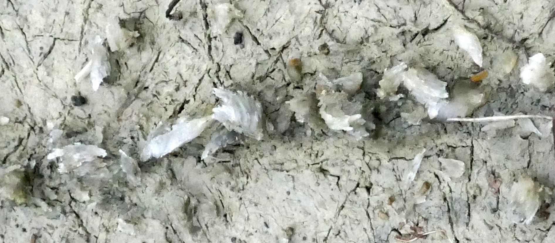

On (et moi le premier) n’a peut-être pas suffisamment poussé la relation entre la suite de réactions évoquée par icarealcyon et l’une des photos de terrain montrant des cristallisations dans l’axe des bandes jaunes.
La formation de gypse à partir de la pyrite est un classique. Les minéralos connaissent bien les célèbres cristaux dans l’argile d’Orchies de l’ex-carrière de Leforest (59). Le point de départ est l’oxydation de la pyrite par l’oxygène en présence d’eau qui génère la formation d’acide sulfurique. Celui-ci réagit avec la partie calcaire de la marne pour former le gypse. La première réaction consomme 2 H2O, la seconde en fixe 2 (CaSO4.2H2O).
Une autre possibilité implique en plus une contribution de la partie argile des marnes qui aboutit à la formation d’ettringite : 3CaO.Al2O2.3CaSO4.32H2O (Un sel qui peut provoquer la ruine des bétons).
Dans un cas comme dans l’autre, la fixation d’eau entraîne une augmentation de volume.
En considérant une bande jaune d’altérites relativement plus perméable que les marnes intactes et  qui a comme substrat un imperméable (la marne non altérée), il est, je pense, permit d’envisager un système évaporitique, un peu comme une lagune.
J’imagine un scénario : lors de pluies, les altérites se gorgent d’eau et maintiennent une humidité permettant l’enchainement des réactions qui aboutissent au gypse ou à l’ettringite. Retour du soleil : la température du milieu réactant s’élève et facilite les transformations. L’évaporation va « extraire » les cristaux néoformés mais va aussi abaisser la quantité d’eau disponible. A un moment, le système devrait se mettre en pause. Entre temps, l’augmentation de volume liée aux minéraux néoformés et le retrait lié au desséchement ont fissuré le toit des  altérites. Ce qui facilitera la pénétration de l’eau des prochaines pluies et de l’oxygène. Et ainsi de suite.
Je suppose qu’il doit y avoir un optimum dans les conditions nécessaires, notamment l’épaisseur d’altérites : suffisante pour conserver une humidité importante mais permettant l’arrivée d’oxygène. Là, c’est le domaine des pédologues…
Je serais bien intéressé d’observer une coupe transversale de ces bandes jaunes pour voir leur forme et la propagation de l’altération en profondeur.
En reprenant cette photo, je me demande si les petites marques sombres vaguement polygonales à la surface des marnes ne sont pas aussi la trace d'anciens cristaux de gypse en lamelles.
Est ce qu'on les voit aussi dans les bandes grises ?
