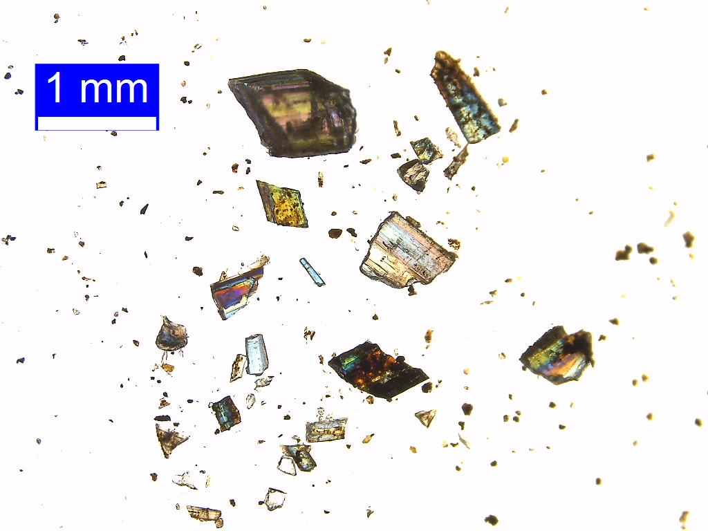

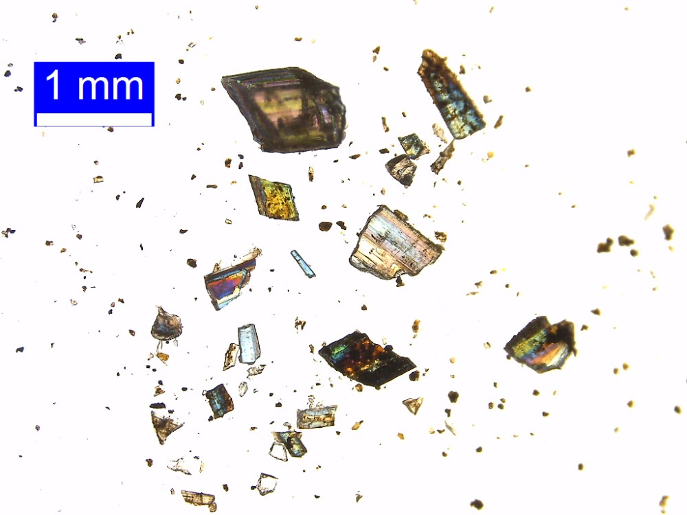

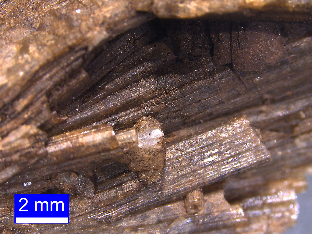

 Bon , les résultats des analyses par diffraction X sur monocristal  reçus ce matin. Ça été laborieux , le labo CNRS d'Annecy toujours en panne , du coup retour d'échantillons et renvoyés à un labo universitaire de Toulouse. La personne était en congé,  ça y est c'est fait.
 Donc, (désolé pour ceux qui étaient arrivés en affirmant "pas vésu!" ou "certainement pas !") . Mais c'est bien de la vésuvianite en gerbe. Pour ma part il n'y avait plus de doute, suite aux confirmations de @BUT, de @Moondaka et de @zunyite (ainsi qu'une autre personne sur French Stone (via FB) .

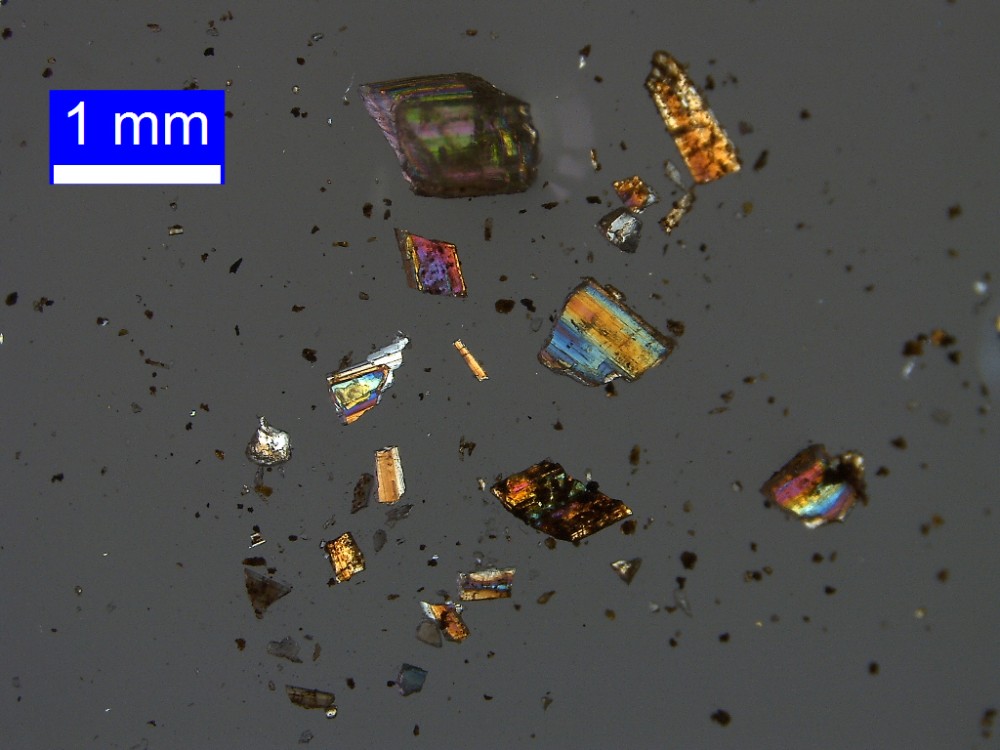

 Je n'ai pas de retour d'un pdf du labo. La personne m'a joint des photos ainsi que son "verdict" :
"J'ai fait l'analyse de vos cristaux par diffraction des rayons X. Il s'agit bien de vésuvianite, du moins la maille est très similaire à celle trouvée dans Wikipédia
maille Wikipédia : a = 15,504 Å, c = 11,808 Å,  V = 2 838,34 Å3 , groupe d'espace P4/n
maille de vos cristaux : a = 15,554 Å, c = 11,77 Å,  V = 2 846 Å3 , système cristallin Tétragonal P.
Etant donné que j'ai juste fait une comparaison de maille et que je n'ai pas résolu la structure je ne peux pas confirmer le groupe d'espace P4/n, mais pour moi il n'y a pas de doute. J'ai testé plusieurs cristaux, j'ai chaque fois la même maille.
Voici quelques photos que j'ai faites au microscope à lumière polarisée."
 Voilà voilà , sujet clôturé ! du moins pour l'identification (qui ne laissait plus de doute depuis qqls temps).
Merci et bravo pour ceux qui l'ont reconnu du premier coup d'oeil. Et un merci particulier pour @BUT pour ses recherches.

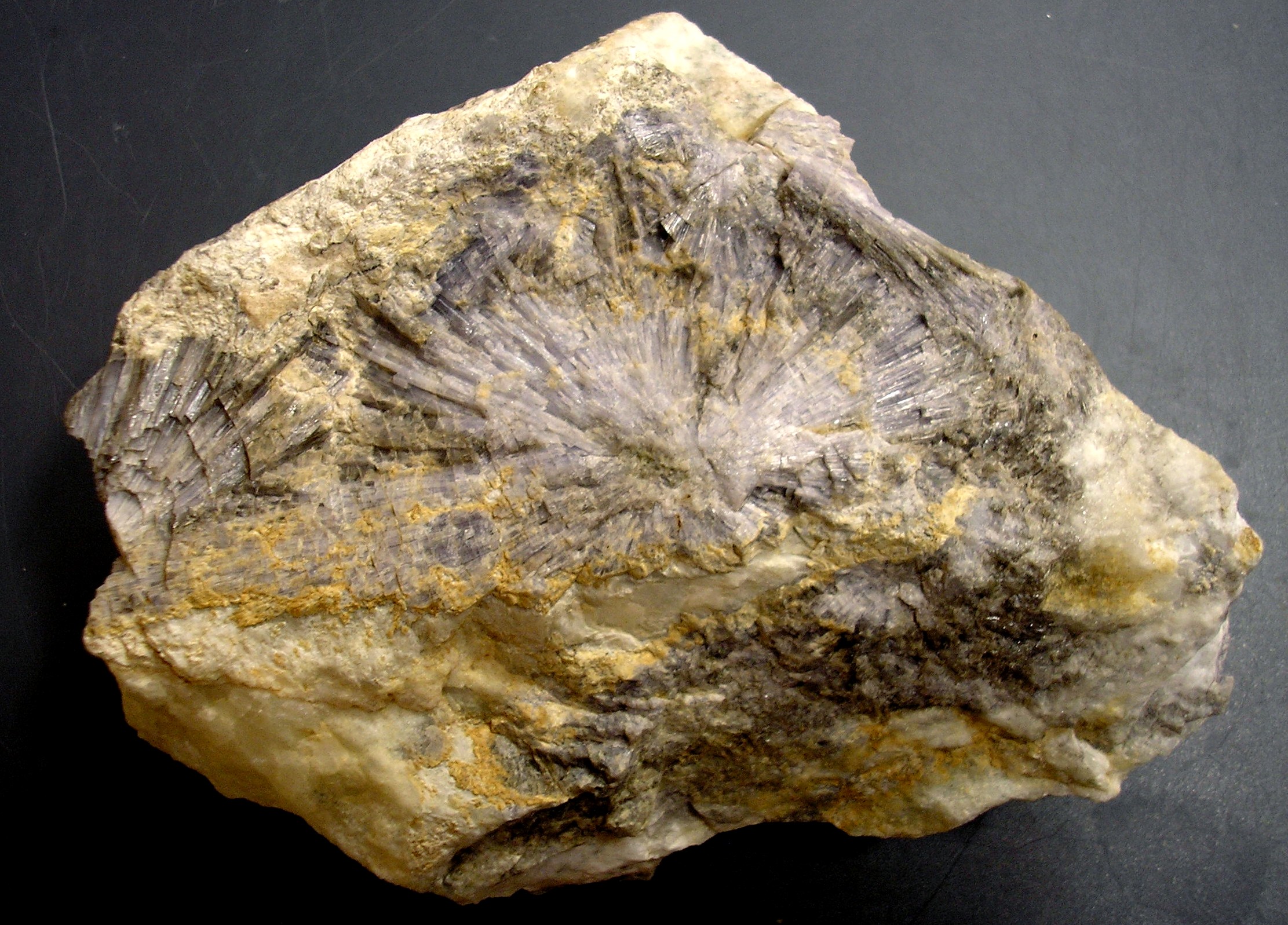

intéressant, effectivement en gerbe c'est peu commun en dehors de cette zone
 C'est ça , en dehors de la zone pyrénéenne ça n'est pas du tout commun (ce qui n'exclut pas d'autres localités comme le Portugal ou la République Tchèque), on pourrait presque dire que c'est "endémique" aux Pyrénées ! 😄 Mais il y a une zone en Espagne , une occurence à Can Monsant / Hortsavinyà (près de Barcelone). Pour les Pyrénées françaises il y a l'occurence des Hautes Pyrénées au Cirque d’Arec / Arbizon, ainsi qu'en Ariege, dans la ceinture skarnique de Quérigut. On m'a récemment mentionné une localité ariégeoise pas très loin de chez moi, j'irai voir très prochainement.

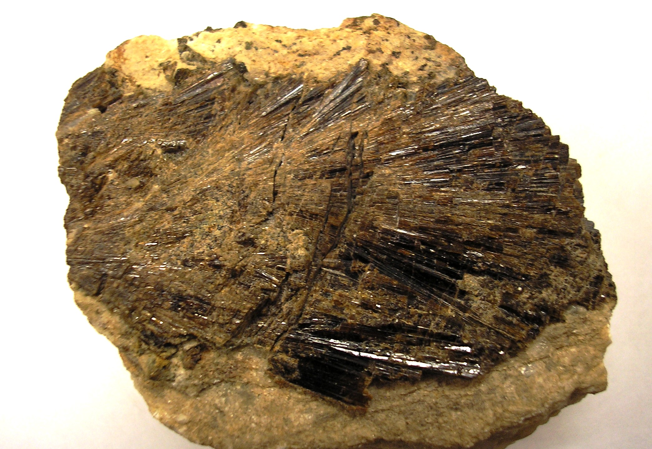

il y a 30 minutes, Orlean a dit :
pour info,
la vesuvianite en gerbe se trouve aussi en Tchéquie > région de Karlovy Vary > Cheb (Eger) > Hazlov
elle y est appelée "Egerane"
Ah super ça 👏👍... J'avais lu ça, en République Tchèque également. @BUT en sait qql chose il me semble , d'ailleurs possible que ce soit par un de ces comptes rendus que j'avais lu cette occurence.

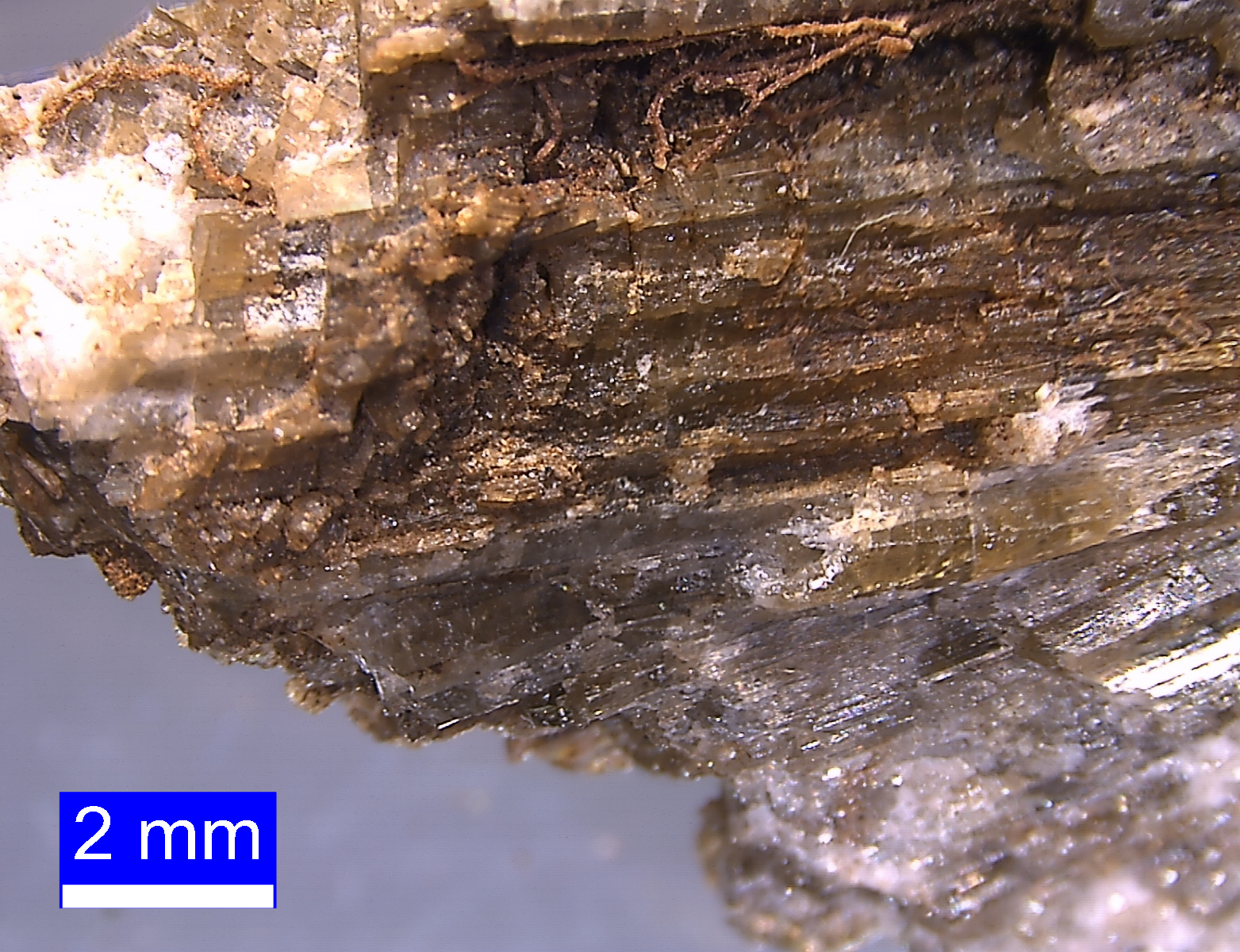

J'en profite pour préciser le phénomène de ces creux dans les bâtonnets de "mes" cristaux, qui reste un peu une énigme, possibilité d'un phénomène de "Hopper" (la structure externe se développant plus rapidement que l'intérieur/centre) comme disent les anglais , si je ne dis pas de bêtises. (Mais quoi comment pourquoi...🤷)
Sacré morceau cette Egerane, on y retrouve bien ce brun aussi.

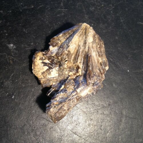

Ah ...Guitard .
Oué b là ça fait bien vesuvianite en gerbe. Merci pour le partage ! Ça fait plaisir de voir d'autres occurrences. De quoi agrémenter le doc/étude de @BUT. (Mais il me semble qu'il en parle de ces localités, de mémoire ).
