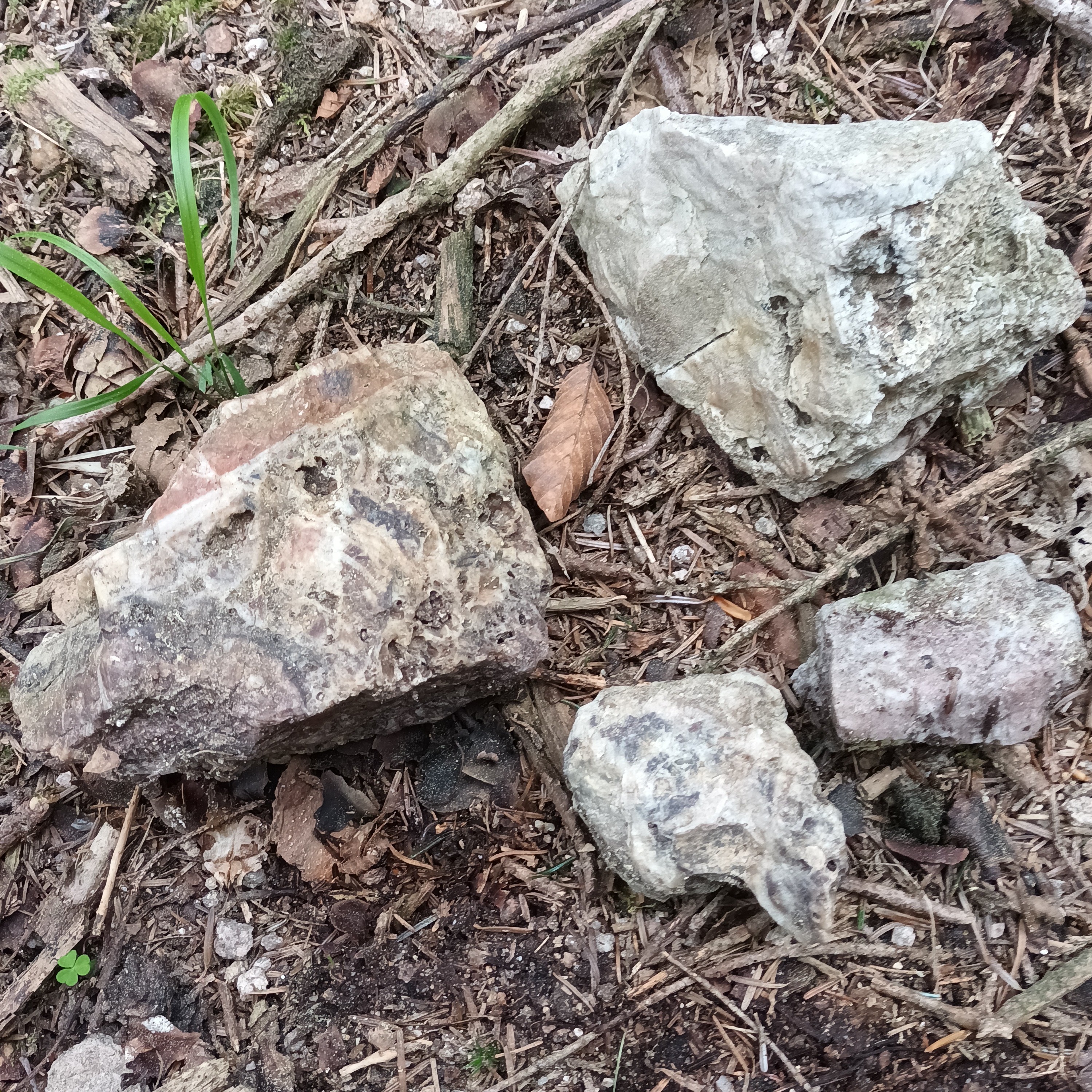

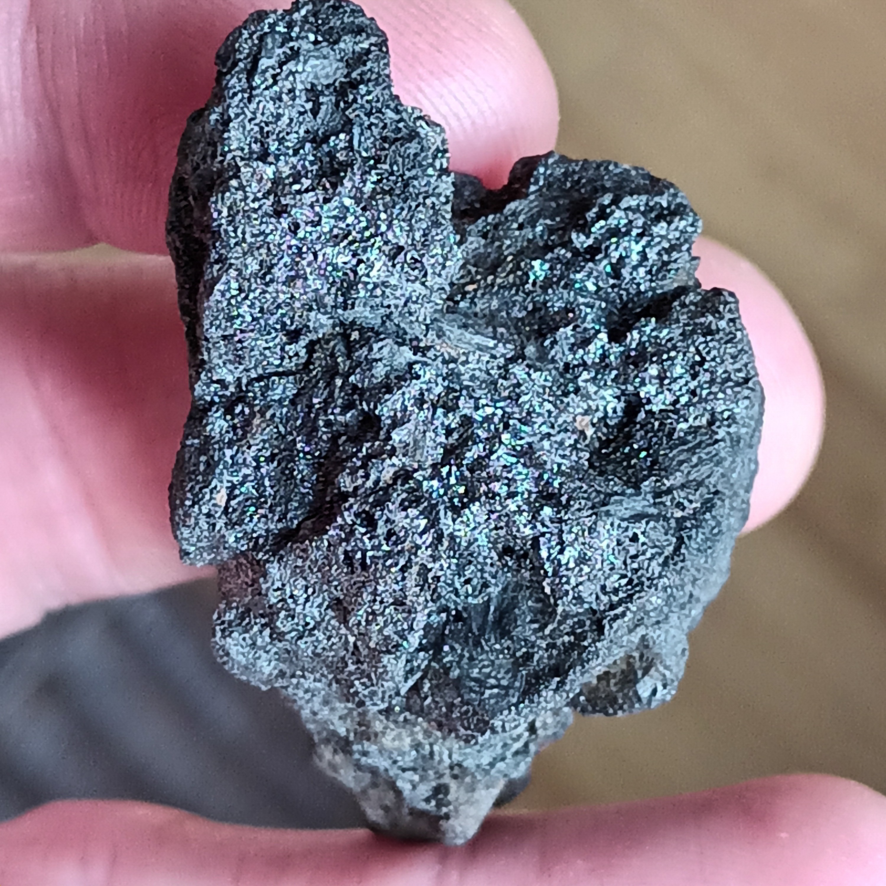

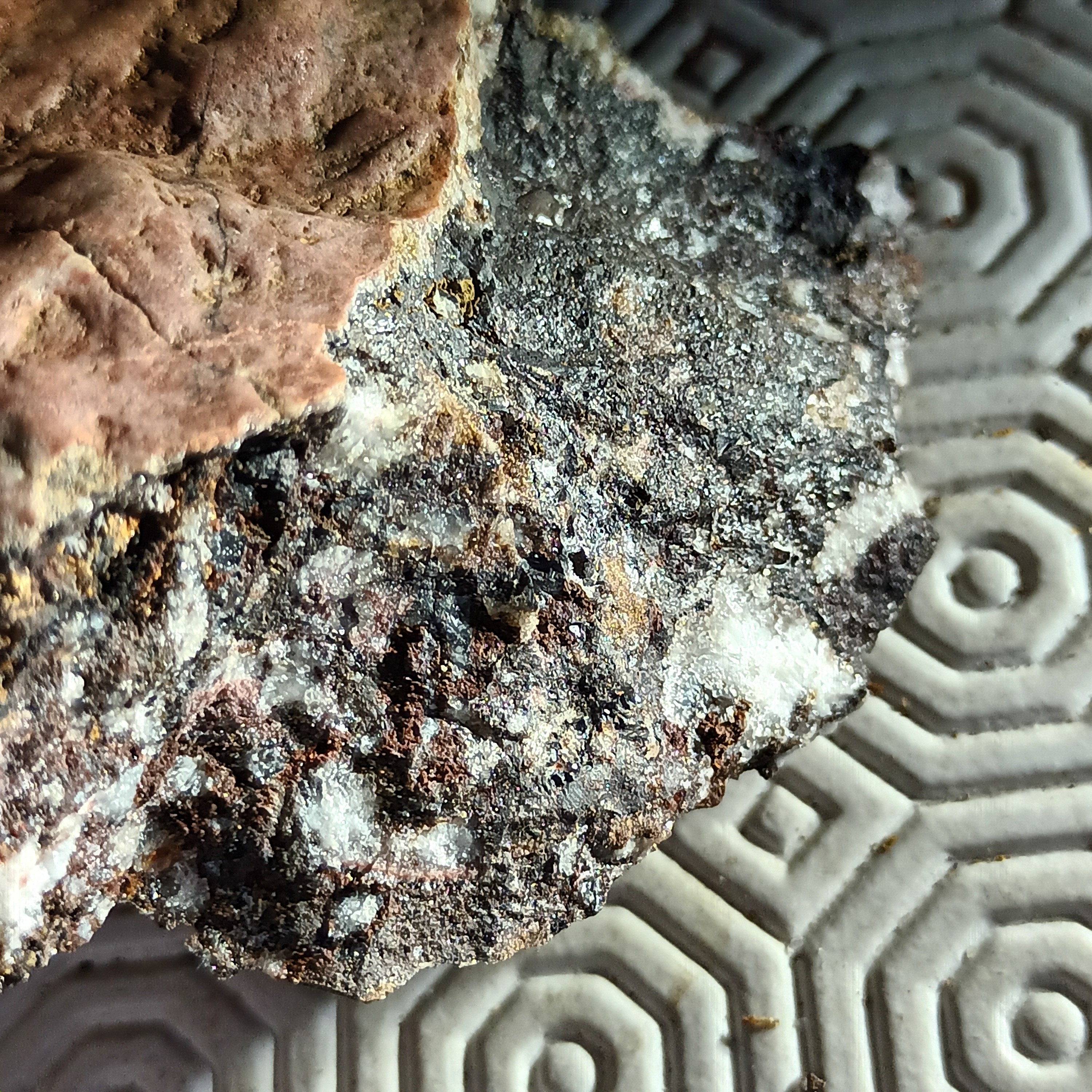

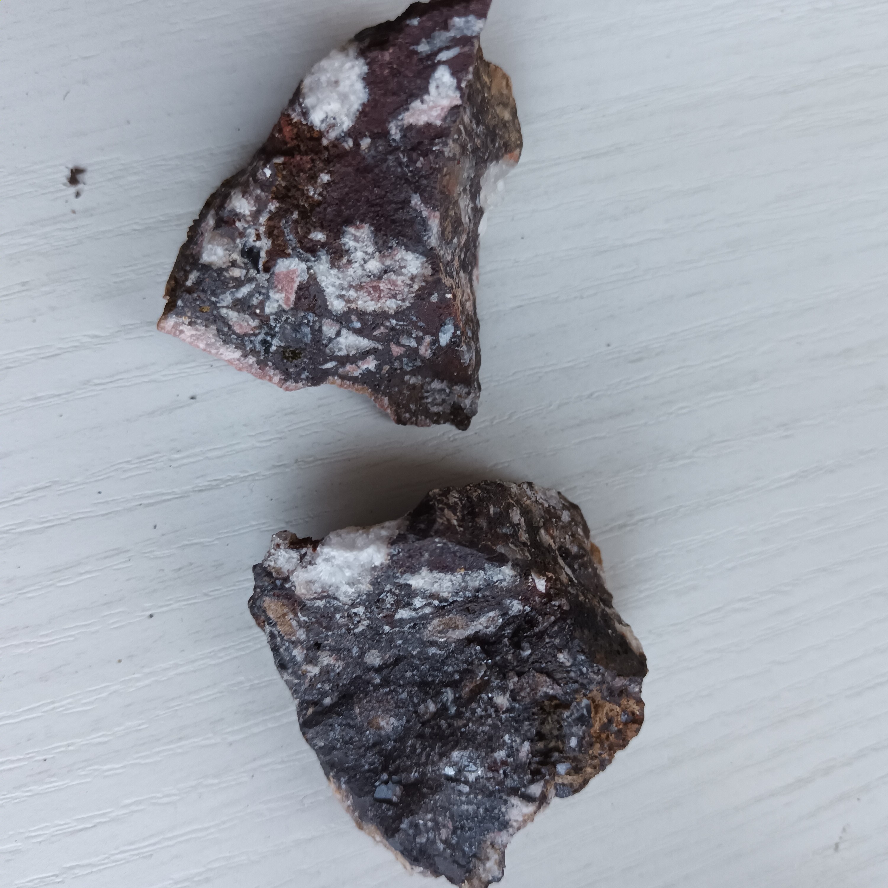

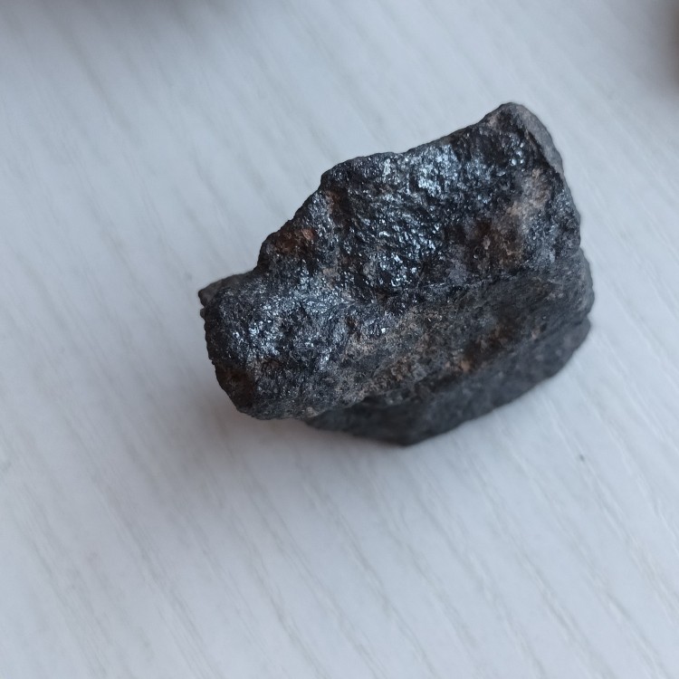

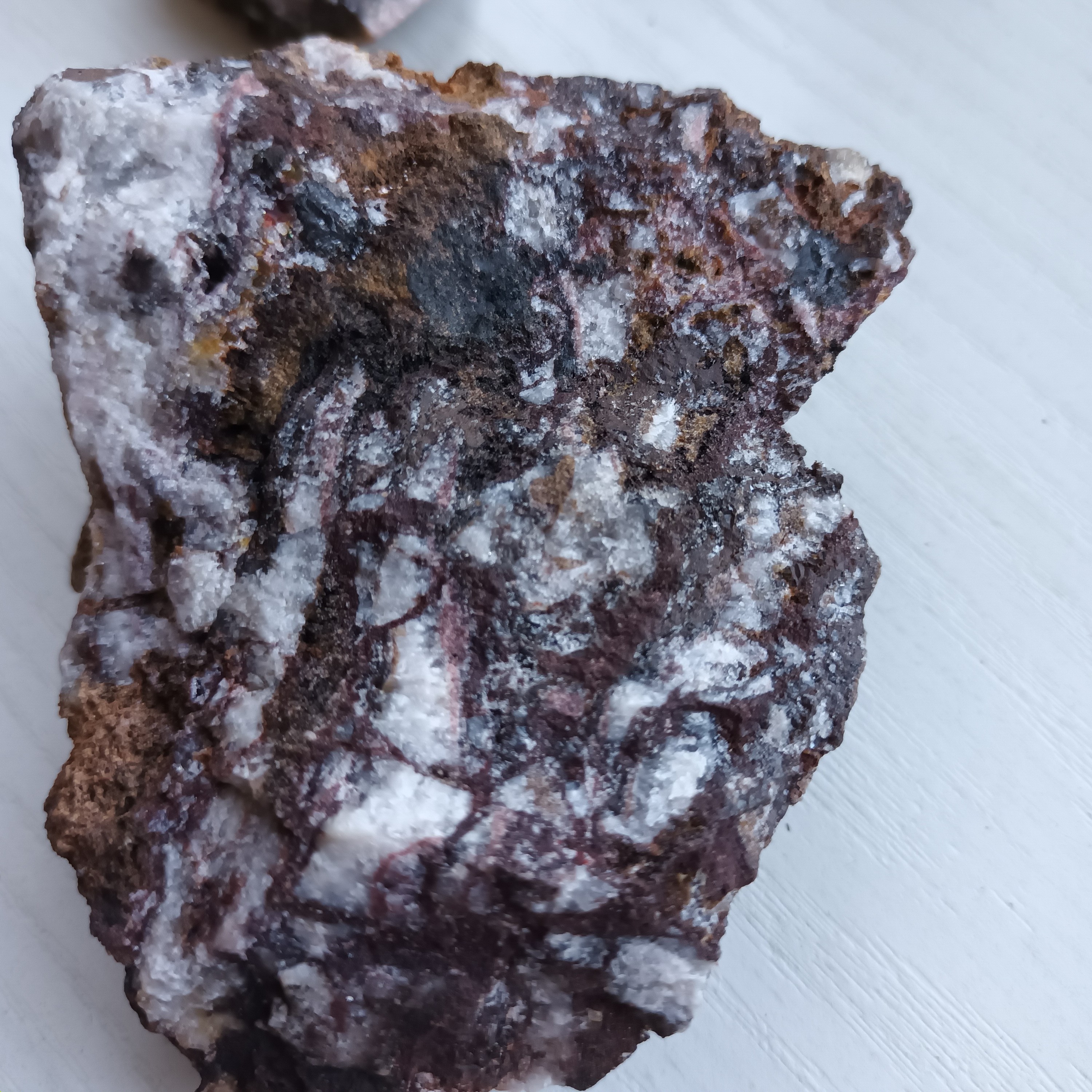

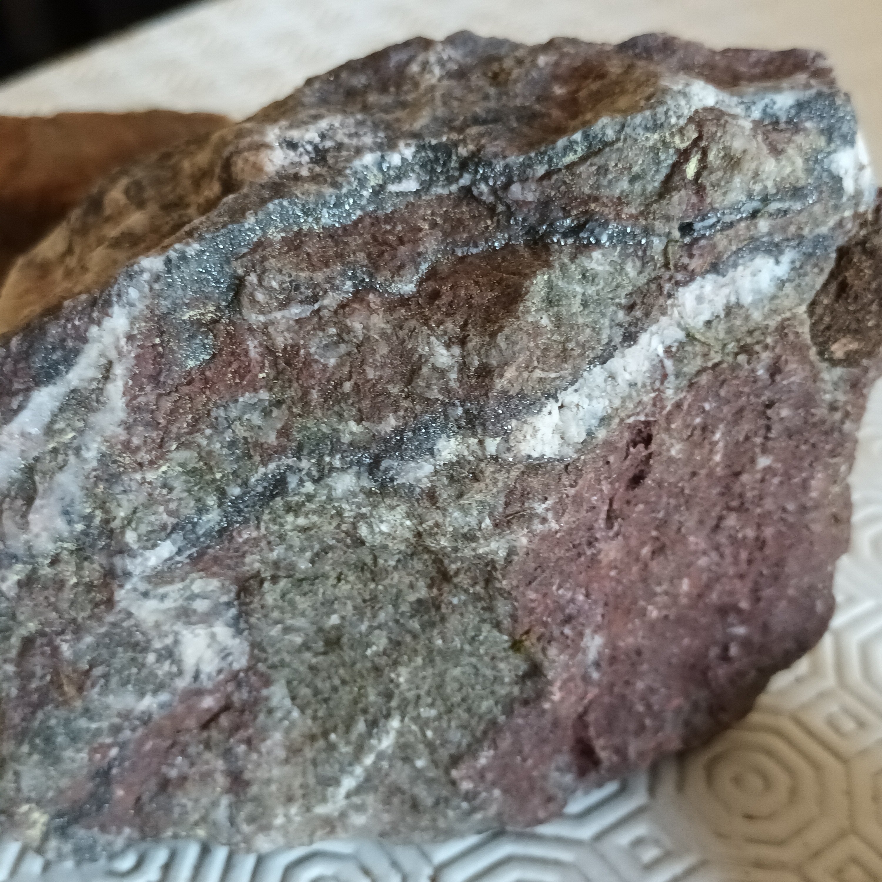

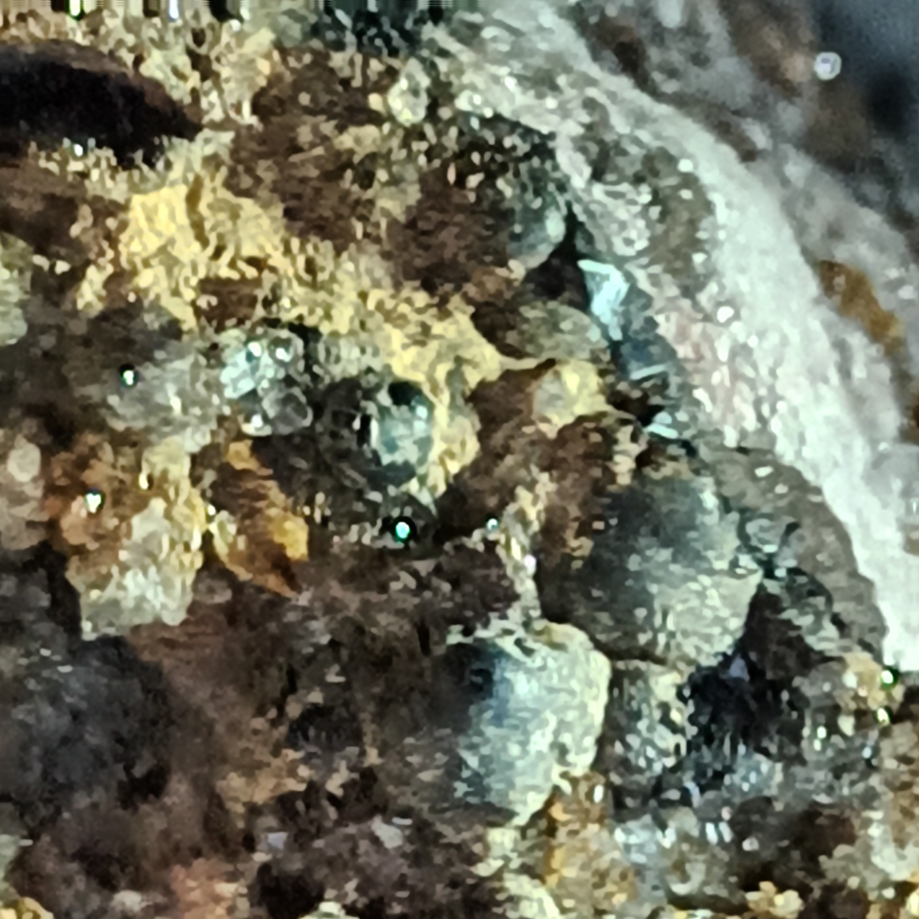

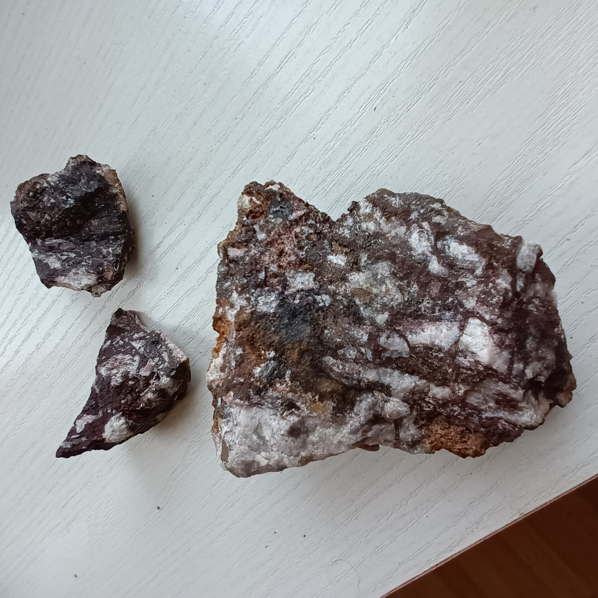

Je vous poste quelques photos de roches trouvées sur place.
Alors mes questions sont comment savoir si on a à faire à un filon? Si filon, comment dénommer le filon, de ferreux? de quartz? ou autre?  Qu'en pensez-vous?
Goyo
Salut,
bonne idée de sujet ! Pour moi tes cailloux semblent bien êtres filoniens, tu peux en être certifié si tu trouve des épontes. La galène est principalement un minéral filonien. Si ta question est de savoir si il y a bien un filon sur place, le meilleur moyen est de voir si tu trouves des haldes et des tranchées (Voir des entrés de mine), et (encore mieux) de trouver les minéraux en place. Si tu as de la galène, je qualifierais le filon plombifère (et probablement plombo-argentifère), la galène étant très convoitée à cette époque pour l'argent qu'elle peut contenir.

Au vu des photos 2-3-4, un contexte de brèche de faille silicifiée et minéralisée est possible.

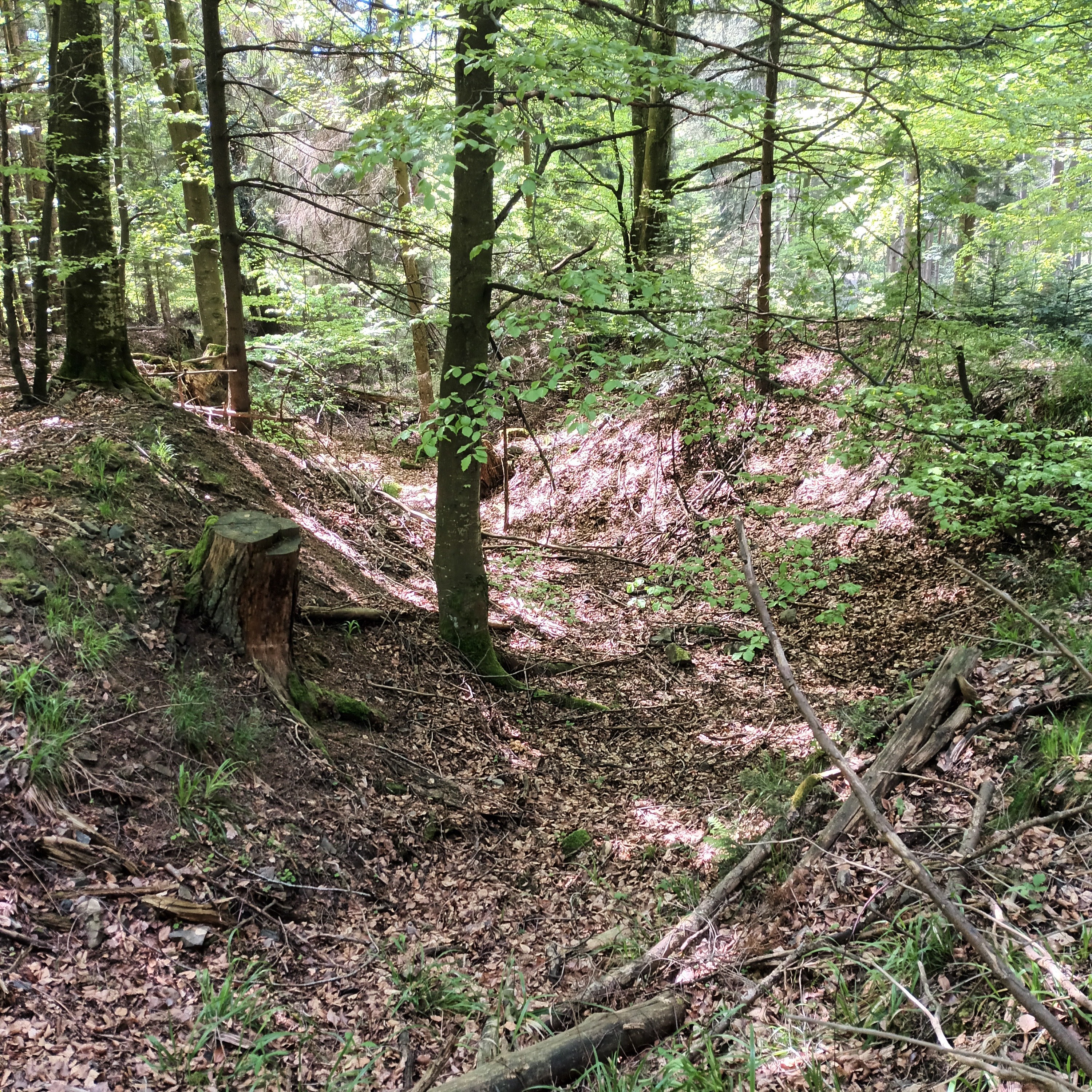

Les tranchées sont-elles orientées N/S?
Vouloir relier chateau-tranchées-scories est une construction purement intellectuelle car rien ne prouve que les 3 éléments soient de la même époque.

L'existence d'un filon est probable, certains échantillons et le fait d'avoir des traces sur un allongement conséquent, vont dans ce sens. Par contre si on en juge par la description de la notice, le plus probable est le filon à oligiste, pareil les échantillons iraient dans cette direction.

J’ai trouvé 3 autres tranchées  qui sont bien N/S avec beaucoup d’hématite  et une autre NE/SO.
Je ne fais que des hypothèses pour le rapport entre le château et les tranchées.  Je sais qu’une ancienne route romaine passait pas très loin. Enfin toutes les idées sont bonnes à étudier et nous n’aurons sans nul doute jamais toute l’histoire de ce site.

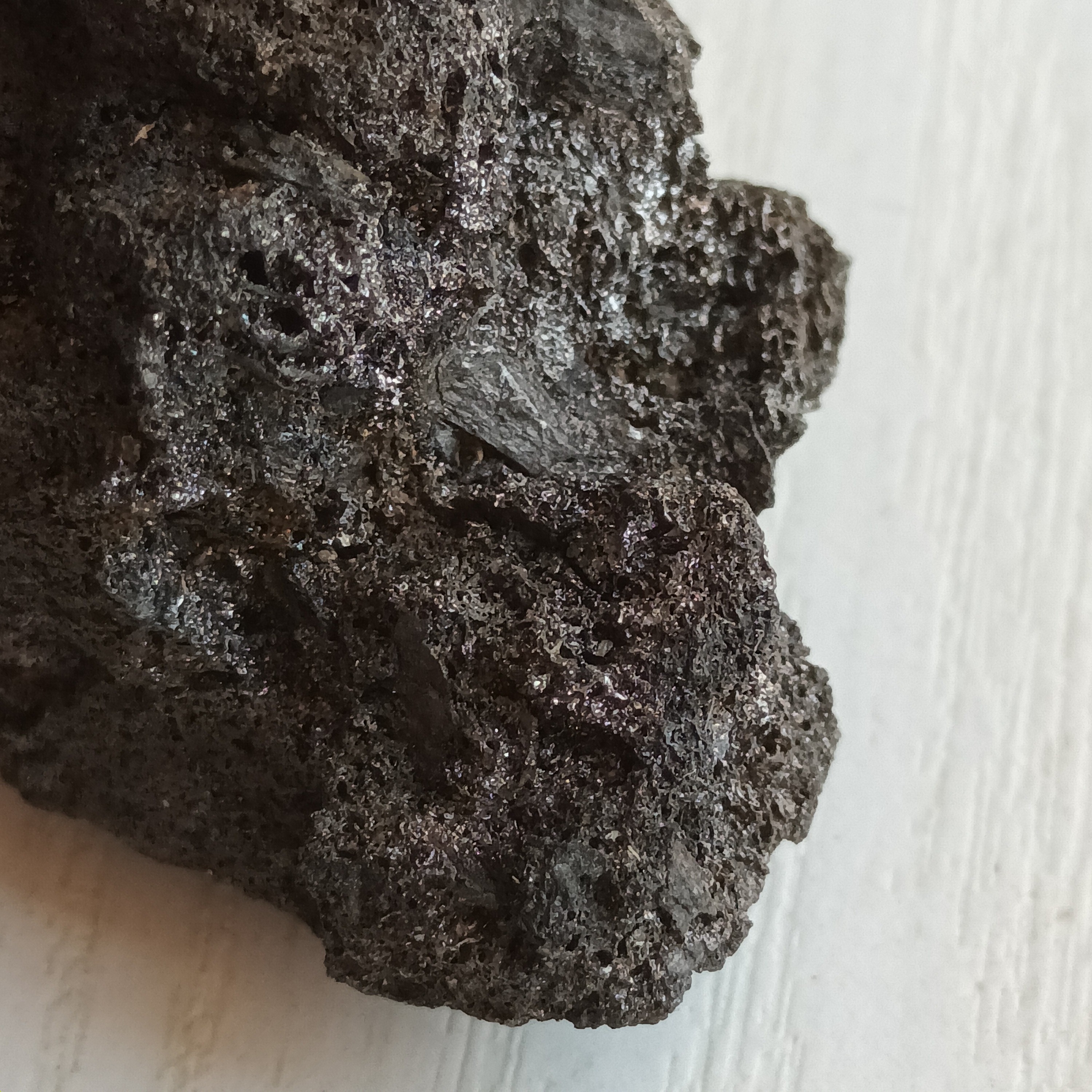

Quant aux scories elles sont très légères et très argentées,  je posterai une photo demain. Comment peut-on savoir que les scories  sont riches en fer ou en d’autres minerais?  Test couleur?

Merci pour l’intérêt que tu portes au sujet et de m’avoir appris le terme d’oligiste ;)

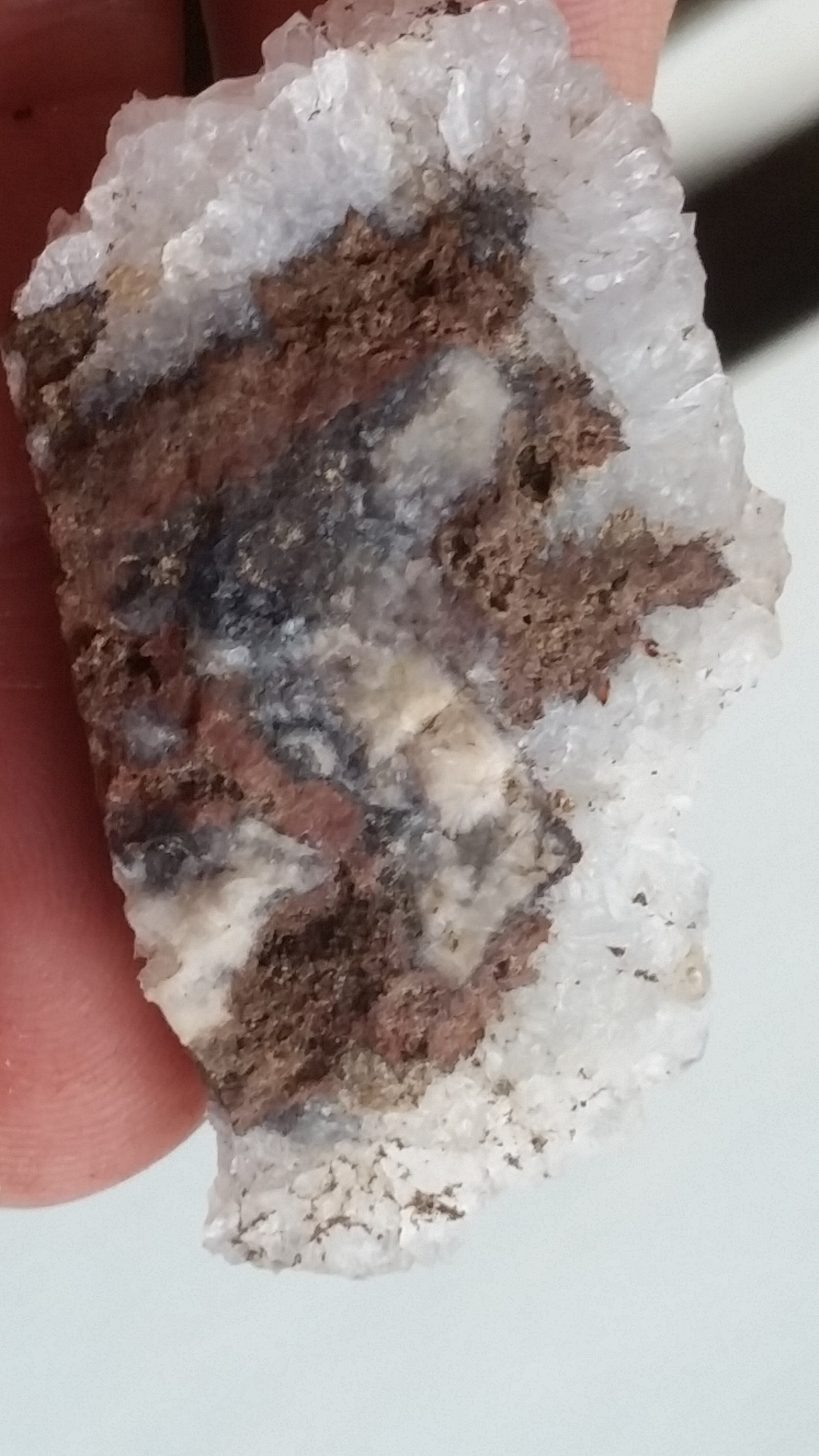

Je peux préciser que le filon est principalement voir exclusivement à oligiste prêt du château  et plus je m’éloigne du château plus je trouve un mix de galène,  de goethite et d’hématite.
J’y ai aussi trouvé de l’agate orange et grise ce we.
Quels sont les autres minéraux associés à ce type de filon?
Une bonne chose que les tranchées soient orientées N/S. C'est conforme à la structuration tectonique du secteur et parallèle à la grande Faille Vosgienne.

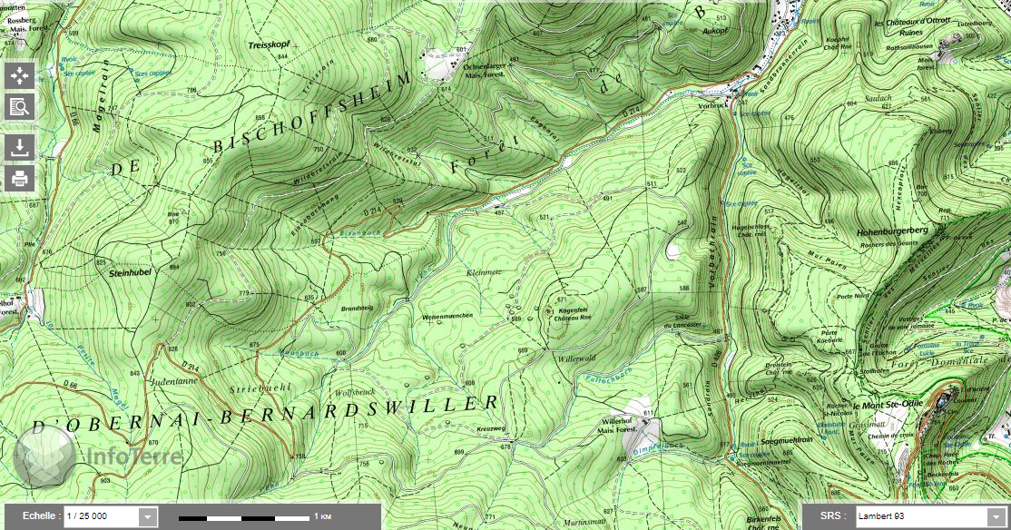

Tu pourrais donner une localisation un peu plus précise sur l'extrait de carte fourni par Amede?
Ce serait aidant de voir à quoi ressemble les scories. Si ce sont bien des scories et si elles sont peu denses, elles ne seraient pas riches en fer et ça renverrait vers une métallurgie du fer.

J'ai tracé le filon suivant les traces des tranchées et des haldes. Je n'ai encore rien vue de quoi que ce soit qui ressemble à des fourneaux mais je n'ai pas encore tout fouillé.
I : nombreuses petites tranchés (6/7) avec beaucoup de quartz et un peu d'agate et d'hématite. Zone que je n'ai pas trop prospectée en plus c'est plein de tiques en ce moment. J'ai juste 2 photos pour illustrer
II : Sur cette zone j'ai trouvée une grande tranchée  et une plus petite. Il y a beaucoup d'hématite et de quartz .... C'est aussi à côté de la grosse tranchée que j'ai trouvé les scories. quelques photos de la zone, photo 4 et 5 c'est les scories.
III : Zone avec présence de quartz, de galène, de goethite et d'hématite....   voir photo ci dessous
IV : zone avec légère présence d'hématite et gros quartz laiteux de 10 cm

Pour les "scories", j'ai l'impression qu'elles intègrent des fragments "exotiques". Indéfinissable sur ces photos, prises via un smartphone, probablement.
Si tu pouvais utiliser un vrai appareil photo macro, ça pourrait aider.

J’ai regardé les discussions de Mr42, et j’ai trouvé un sujet qui traite du même genre de scories que moi. En fait ce ne sont pas des scories mais des mousses de titane, un résidu de fonderie.  La densité est de 1, ça flotte dans l’eau.
