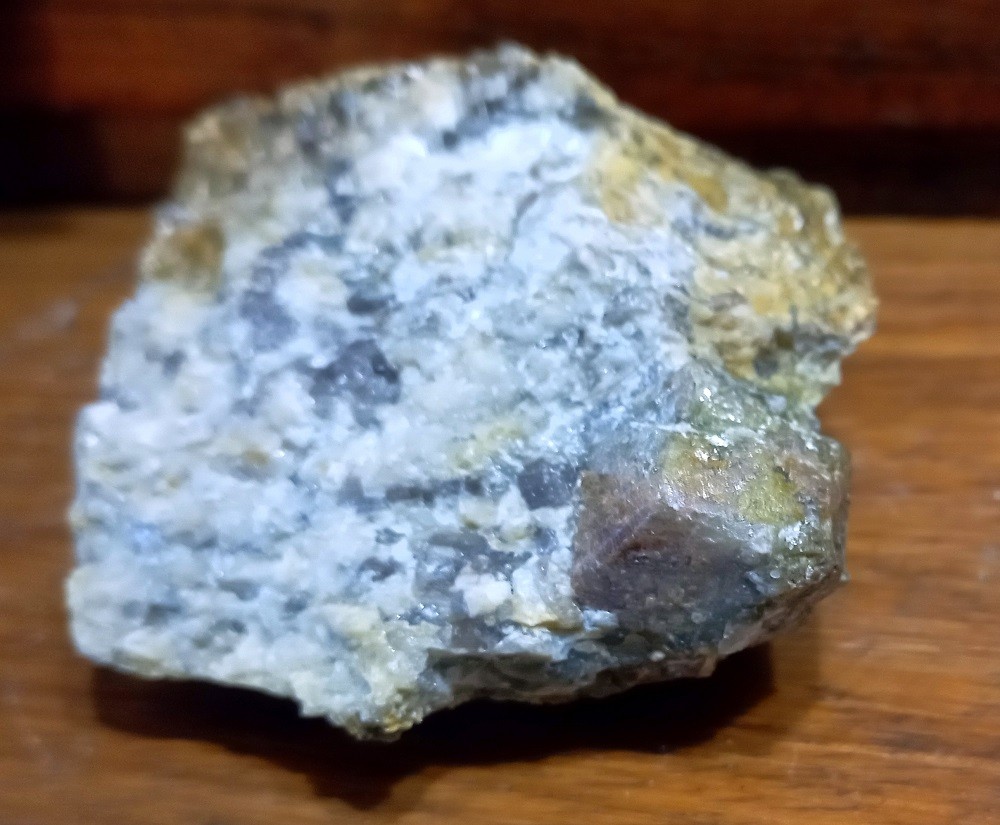

alex.tre Posté(e) 19 février 2022 Signaler Posté(e) 19 février 2022 Bonjour, après une belle sortie dans les Albères à la recherche de "grenats almandins" nous sommes tombés sur ces trois curieux specimens noyés au sein d'autres biens normaux ( rouge orangés pierreux ) les deux petits ( 14 et 19 mm) sont uniformes verts grisâtres et le plus gros ( 23 mm ), provenant d'un autre bloc situé à 1 m est lui aussi vert grisâtre mais avec, comme on peut le voir sur la photo, des résidus rouges. Alors auriez vous une quelconque explication ? pseudomorphose ou autre (rayent bien le verre) la dernière photo est celle de la matrice dont sont sortis les deux petits Merci d'avance Citer
BUT Posté(e) 19 février 2022 Signaler Posté(e) 19 février 2022 Pseudomorphose pourquoi pas (mais par quoi?), ou bien grenats qui - pour une raison que je suis bien incapable d'imaginer - seraient proches du pôle Pyrope pur. A ce sujet, voir l'excellent article d'Olav Revheim paru récemment sur Mindat: "Giant pyrope crystals in Ultra High Pressure (UHP) rocks of the Dora Maira Massif". Les grenats dont traite cet article contiennent jusqu'à 98% de Pyrope, ce qui jusqu'ici était considéré comme non existant dans les conditions naturelles. Et ils sont complètement albinos. Des photos sont visibles dans l'article, mais aussi dans la banque de données de photos de Pyrope sur Mindat, avec le filtrage "country: Italy / region: Cuneo". Quoi qu'il en soit, encore une trouvaille stimulante. Citer
Aldebaran66 Posté(e) 19 février 2022 Signaler Posté(e) 19 février 2022 Expose les aux UV, peut être vont ils devenir rouge comme nos grenats trouvés il y a quelques années avec grenat66 qui ont viré du pourpre au gris froid en quelques jours On a le chic pour trouver des trucs tordus dans les P.O. Citer
phoscorite Posté(e) 19 février 2022 Signaler Posté(e) 19 février 2022 Salut Alex, toujours le truc qui dérange... Les seules transformations (pseudomorphoses partielles) que je connaisse sont des couronnes de cordiérite autour des almandins métamorphiques par ailleurs très ordinaires. Dans ton cas on pourrait imaginer qu'une couronne de cordiérite de ce type est ensuite pinitisée pour donner cet aspect. Peux-tu gratter ou casser un peu pour chercher l'almandin en dessous ? Autre point : cette réaction de transformation partielle du grenat en cordiérite est normalement observée dans les migmatites, ou elle est accompagnée d'autres réactions plus ou moins compliquées (rétromorphose de la sillimanite en cordiérite et souvent feldspathisation du quartz). Pour que ça corresponde a ton cas, il faudrait que ton caillou provienne des parties profondes (migmatitiques) des Albères. Citer
alex.tre Posté(e) 19 février 2022 Auteur Signaler Posté(e) 19 février 2022 Alors pas de reaction aux UV ! et Daniel , c'est pas une couronne , il y en a un, le moyen, qui est un peu fracturé derrière et qui a la même couleur à l'intérieur .... Citer
zunyite Posté(e) 19 février 2022 Signaler Posté(e) 19 février 2022 perso je n'y vois pas un grenat (du moins à partir des photos ) ? les faces et les angles correspondent bien à des grenats ?? Citer
alex.tre Posté(e) 19 février 2022 Auteur Signaler Posté(e) 19 février 2022 Oui ce sont exactement les mêmes angles/faces que leurs voisins Citer
Aldebaran66 Posté(e) 19 février 2022 Signaler Posté(e) 19 février 2022 il y a 22 minutes, alex.tre a dit : Alors pas de reaction aux UV ! Humour Alex. Je ne pensais pas à un coup de lampe UV pour voir une hypothétique réaction (mais pourquoi pas tenter hein) mais à une exposition au soleil (c'est déjà fait ceci dit). C'était un petit clin d'oeil à grenat66 en référence aux anciens grenats mentionnés dont la couleur à virée... pour le pire. L'hypothèse du pyrope c'est bien vu j'imagine. Même s'il est vrai que quand on pense pyrope on imagine quelque chose de très coloré, comme pour les almandins (du 66) il y en a des très pâles aux coloris surprenant sur Mindat. Alors almandin et/ou pyrope "foireux" ? Messieurs les spécialistes, est il théoriquement possible de trouver de l'hydrogrossulaire dans des pegmatites qui sortiraient de l'ordinaire. J'imagine à 99% que non mais sait on jamais, entre les différentes générations de grenats, une ou plusieurs recristallisation de la pegmatite au cours du temps ou de possibles intrusions (elles sont très "faillées", cela fait comme des lames parallèles plantées dans la terre)... Mystère. Citer
BUT Posté(e) 19 février 2022 Signaler Posté(e) 19 février 2022 Il y a 4 heures, Aldebaran66 a dit : Messieurs les spécialistes, est il théoriquement possible de trouver de l'hydrogrossulaire dans des pegmatites qui sortiraient de l'ordinaire. En effet, l'éclat de chandelle suiffeuse (des deux plus petits cristaux en particulier) fait penser à l'Hydrogrossulaire ou à la Stéatite. Mais c'est évidemment trop dur pour être de la "pierre de lard". Est-ce qu'une transformation de l'Almandin en Jadéite est quelque chose de possible physiquement? Citer
BUT Posté(e) 19 février 2022 Signaler Posté(e) 19 février 2022 Il y a 2 heures, Aldebaran66 a dit : J'imagine à 99% que non mais sait on jamais, entre les différentes générations de grenats, une ou plusieurs recristallisation de la pegmatite au cours du temps ou de possibles intrusions (elles sont très "faillées", cela fait comme des lames parallèles plantées dans la terre)... Mystère. En outre, d'après la carte géologique, certains corps pegmatitiques du secteur sont minuscules, de dimensions à peine hectométriques. Il y a donc eu beaucoup d'interaction possible avec les roches environnantes. Citer
zunyite Posté(e) 19 février 2022 Signaler Posté(e) 19 février 2022 Il y a 1 heure, BUT a dit : En outre, d'après la carte géologique, certains corps pegmatitiques du secteur sont minuscules, de dimensions à peine hectométriques. Il y a donc eu beaucoup d'interaction possible avec les roches environnantes. les analyses et lames minces du secteur montrent que non ; la seule différence notable : certaines sont phosphatées , qq unes à uranium mais globalement identiques en composition/altération Citer
grenadof Posté(e) 19 février 2022 Signaler Posté(e) 19 février 2022 Pour ma part, le pyrope qui vire au gris... bizarre, mais c’est à étudier car c’est la deuxième fois que ce sujet rebondit sur ce thème. Du côté du Michigan des pseudomorphoses d’Almandin en Chamoisite, c’est gris, bon le seul soucis où ça coince, il me semble que ce sont des schistes. Citer
BUT Posté(e) 19 février 2022 Signaler Posté(e) 19 février 2022 Les Chamosites après Grenat de Michigamme sont très foncées et surtout: dureté 3 (ne raye pas le verre). Citer
phoscorite Posté(e) 19 février 2022 Signaler Posté(e) 19 février 2022 Je ne suis pas trop tenté par l'idée qu'il y aurait du pyrope qui cohabiterait dans le même caillou que de l'almandin pur sucre. Pour l'hydrogrossulaire, ça suggèrerait un milieu très basique, pas évident dans ce secteur. Je reviens donc sur l'idée originale d'une pseudomorphose, mais pas par de la cordiérite, et peut-être plus complète que ce que j'avais imaginé initialement. Est-ce que la dureté des parties grises serait compatible avec du feldspath ? Et est-ce que les roches hôte contiennent de la muscovite dans les parties ou le grenat a cet aspect gris verdasson ? Citer
alex.tre Posté(e) 19 février 2022 Auteur Signaler Posté(e) 19 février 2022 présence de muscovite, Daniel je te présenterai la matrice, j'ai même vu qu'un autre nr 3 s'y cachait ( je viens juste de voir le bout de son nez), je le laisse en place et tu pourras juger très prochainement.... Citer
phoscorite Posté(e) 20 février 2022 Signaler Posté(e) 20 février 2022 Encore une lame mince en perspective... J'irais bien sur l'affleurement à l'occasion. Ça m'a l'air bien blanc autour de ce paleogrenat, du feldspath potassique ? Citer
grenadof Posté(e) 22 février 2022 Signaler Posté(e) 22 février 2022 J’ai retrouvé une citation dans ma doc. : la chlorite est un produit d’altération fréquent du grenats, qui apparaît pendant la rétrogradation (exhumation) de la roche encaissante lors du métamorphisme. Une partie de la roche mère était au début de ce processus ? Citer
BUT Posté(e) 22 février 2022 Signaler Posté(e) 22 février 2022 Il y a 4 heures, grenadof a dit : J’ai retrouvé une citation dans ma doc. : la chlorite est un produit d’altération fréquent du grenats, qui apparaît pendant la rétrogradation (exhumation) de la roche encaissante lors du métamorphisme. En effet, pour un Almandin, le groupe des Chlorites (et la Chamosite en particulier) présente l'avantage de recycler efficacement le silicium, l'aluminium, le fer, et même le magnésium si le grenat initial est un terme intermédiaire entre Almandin et Pyrope. Mais le minéral présenté par alex.tre raye le verre. Il faut donc chercher plus dur que la Chlorite. Après, des tas d'autres réactions sont envisageables, au moins du point de vue stoechiométrique. Par exemple: Almandin + 2 H2O --> Sillimanite (ou Andalousite ou Disthène) + Greenalite Pyrope + 2 H2O --> Sillimanite + Lizardite Almandin/Pyrope + 2 H2O --> Sillimanite + "Groupe Kaolinite-Serpentine" (i.e. un "cocktail" de minéraux dudit groupe permettant de retrouver la proportion Fe/Mg dans le grenat de départ). Mais j'ignore totalement si cette transformation est possible dans la nature, et si oui sous quelles conditions thermodynamiques. Puis il faut également répondre à la question: "pourquoi ces grenats sont-ils modifiés, et pas les autres à quelques mètres?" Citer
alex.tre Posté(e) 22 février 2022 Auteur Signaler Posté(e) 22 février 2022 Oui , et ce n'est même pas quelques mètres , plutôt quelques dizaines de cm. L'endroit est très difficile d'accès , on n'y va pas tous les jours ...... J'ai recontrôlé, cela raye bien le verre , je confirme. Citer
BUT Posté(e) 22 février 2022 Signaler Posté(e) 22 février 2022 Merci. Pour ne rien laisser au hasard: est-ce que ça rayerait le Quartz? Citer
alex.tre Posté(e) 22 février 2022 Auteur Signaler Posté(e) 22 février 2022 C'est vrai que j'avais omis ce contrôle , c'est maintenant réparé, donc non , cela ne raye pas le quartz Citer

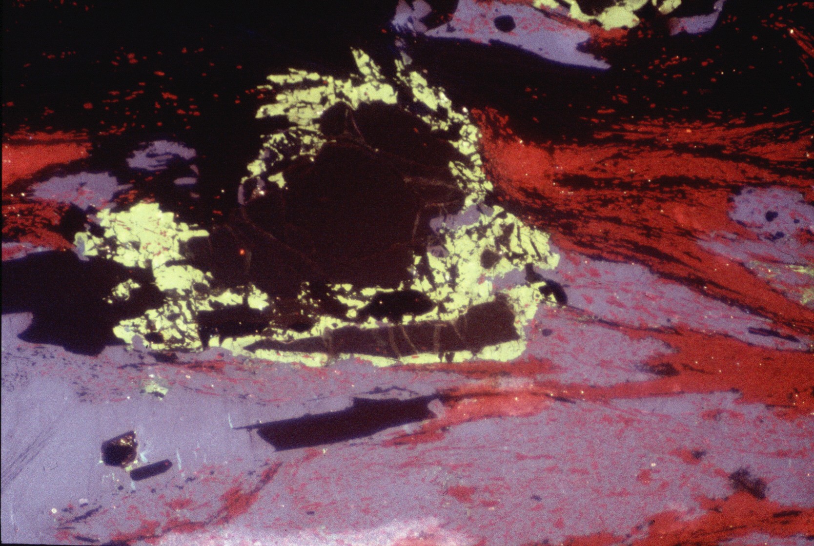

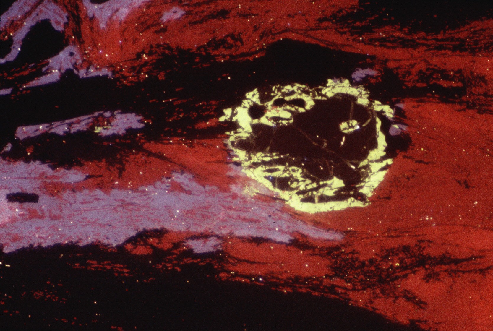

phoscorite Posté(e) 22 février 2022 Signaler Posté(e) 22 février 2022 Alex m'a passé le bébé en vue de faire une lame mince. RdV après l'opération sans anesthesie. Une hypothèse à tester serait que ce grenat est transformé plus ou moins complètement en plagioclase (d’où ma question sur la dureté) Pour mémoire, ça me rappelle une pseudomorphose de grenat en plagioclase observée dans le Velay (dans des migmatites). Ce n'est pas très beau en LPNA ni LPA, mais c'est assez parlant en cathodoluminescence : Les sous-titres pour les couleurs : bleu = feldspath potassique noir : tout ce qui contient du Fe (ici le grenat et la biotite, même la cordiérite quand il y en a) vert-jaune : plagioclase rouge : sillimanite fibreuse La pseudomorphose du grenat est assez indiscutable, il me semble. Elle est peut-être encore un peu plus complexe que ce qu'on voit sur la photo, car certains grenats avaient également une petite couronne de cordiérite qui se retransforme aussi en plagioclase. Je ne prétends pas comprendre le pourquoi de la transformation en détail, mais dans le caillou d'Alex, le fait que les grenats voisins n'aient pas le même aspect m'incite a penser que c'est une transformation hydrothermale, pas une rétromorphose. Eh oui, on ne s'ennuie pas dans les migmatites... Citer

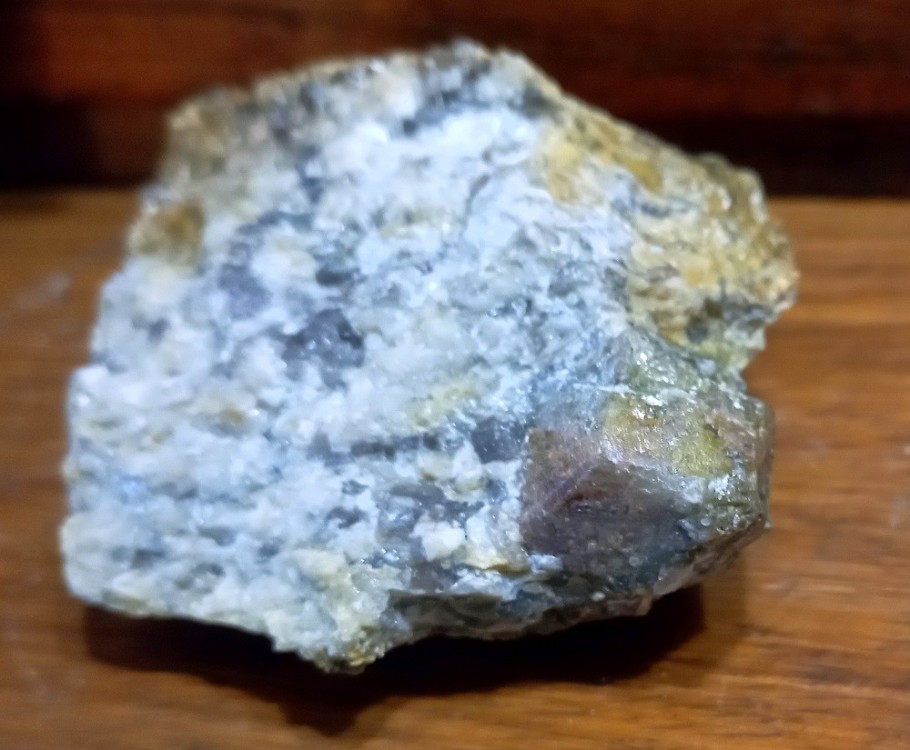

phoscorite Posté(e) 12 mars 2022 Signaler Posté(e) 12 mars 2022 Après un petit coup de scie, voici le sucre (juste posé sur la vitre du scanner avec un film de protection et une goute d'eau) Il faut un peu d'imagination pour retrouver les formes qui étaient apparentes en surface, mais on dirait bien une relique de grenat, au cœur de certaines "boulettes" Citer
