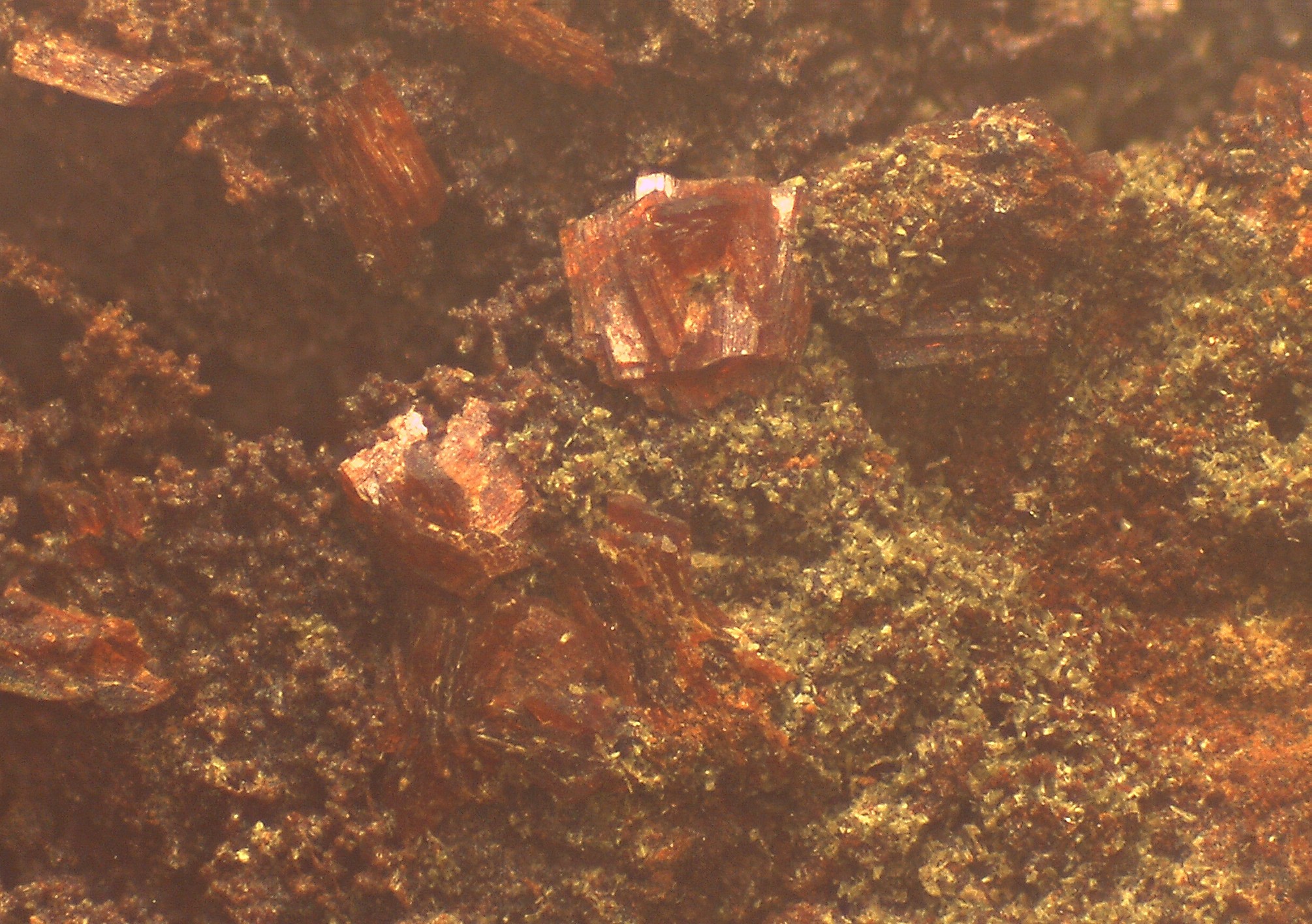

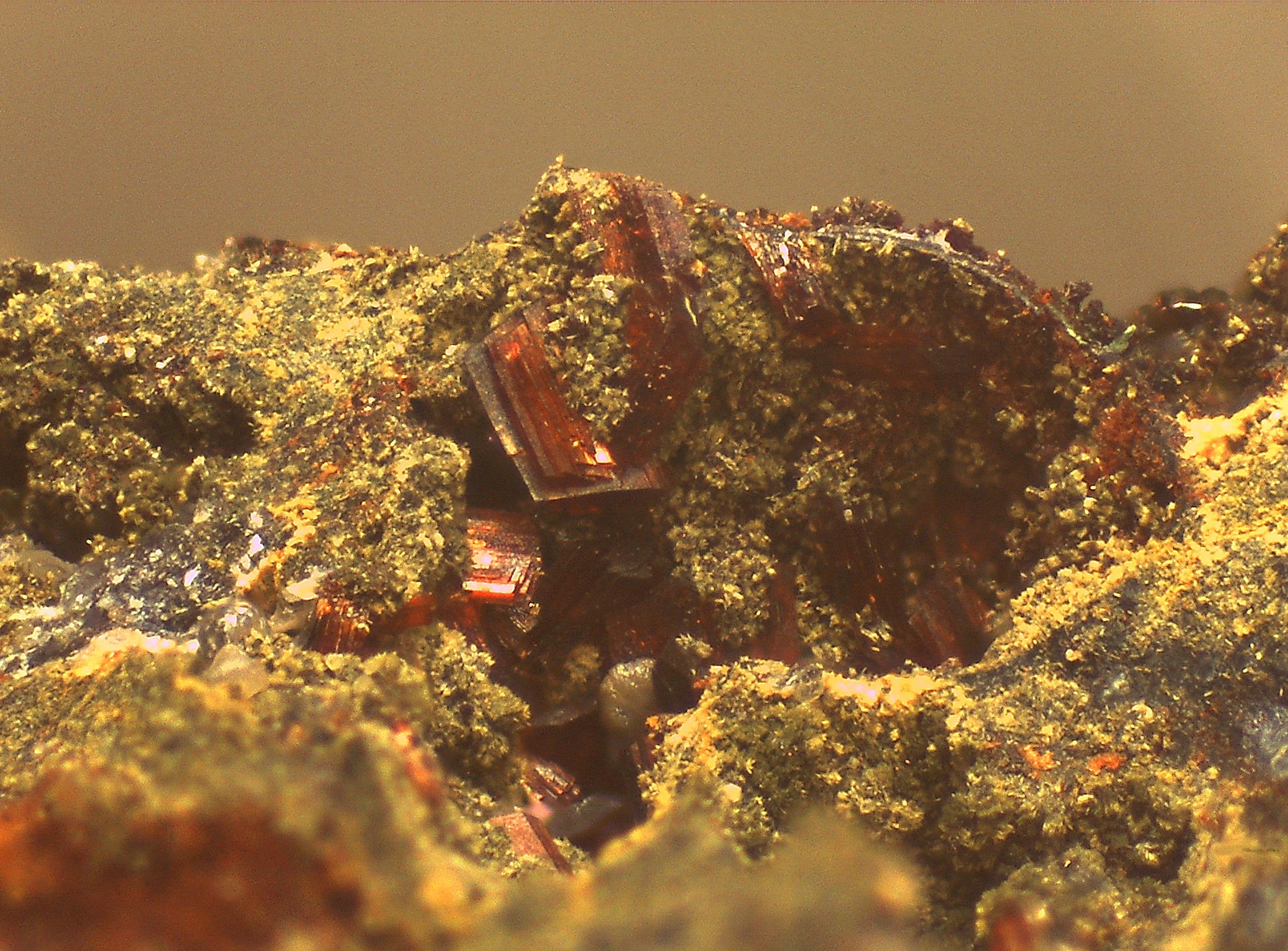

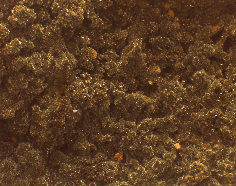

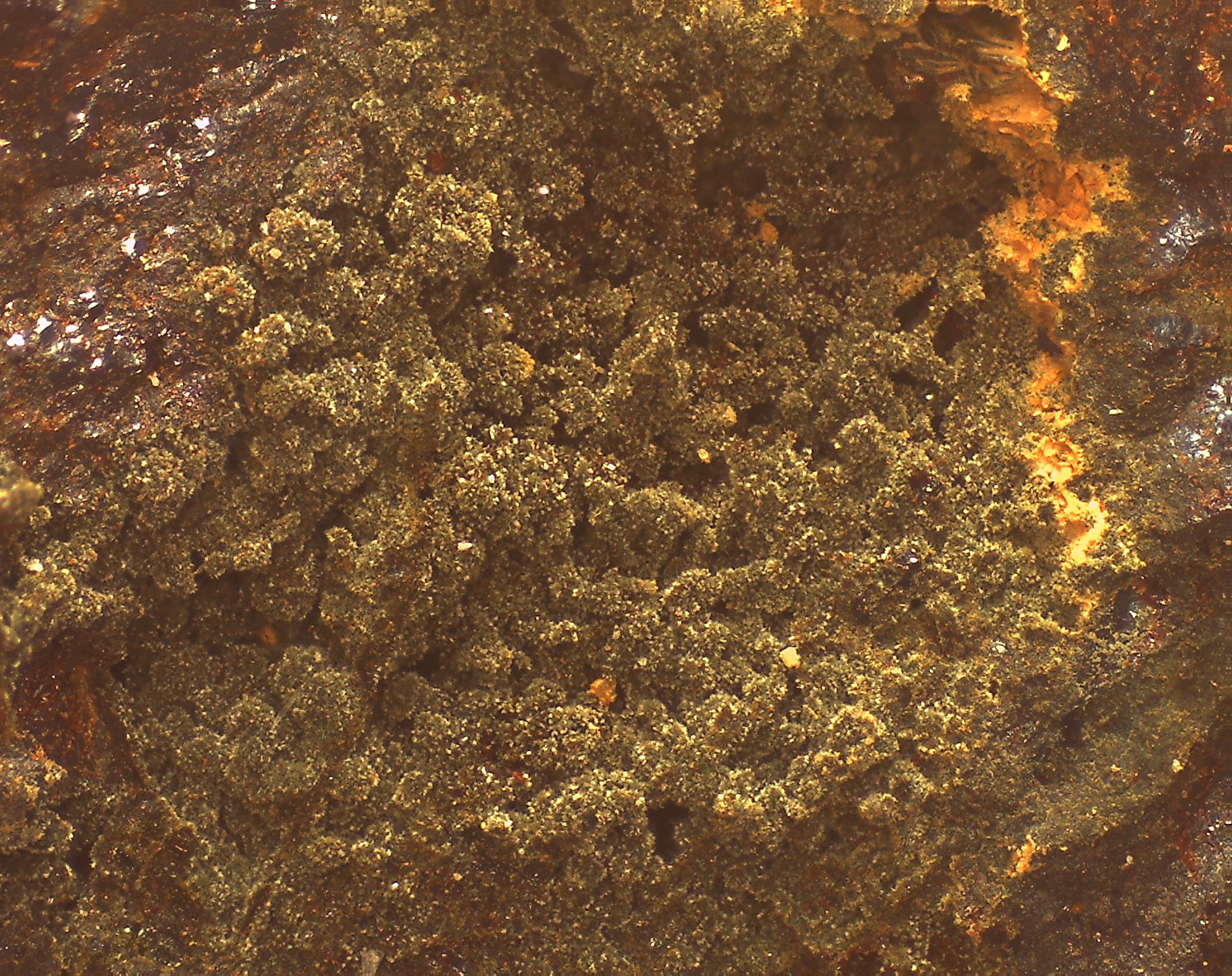

Il y a 2 heures, Michel de Champigny a dit :

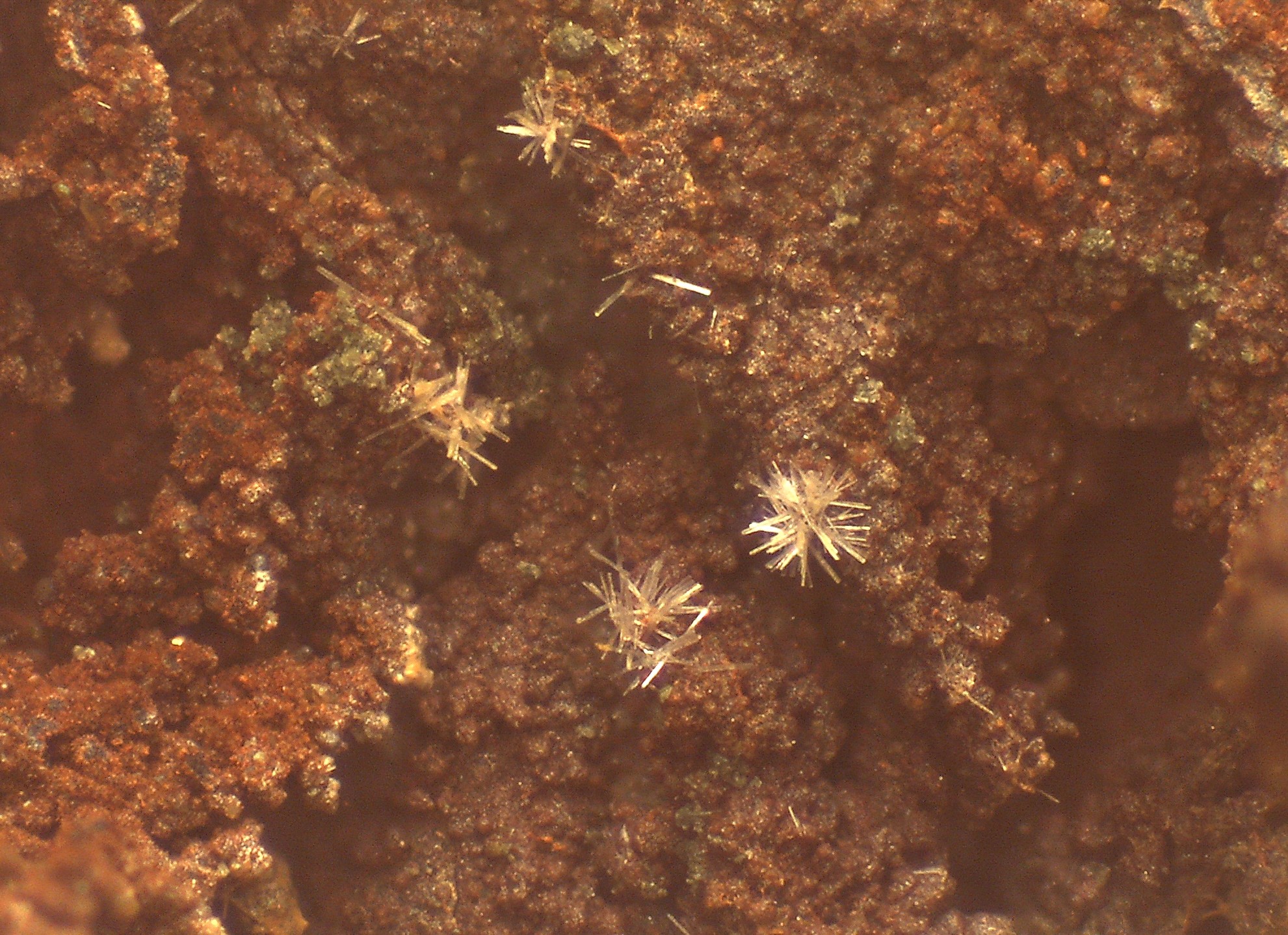

Dans le minerai de fer, un minéral vert grisâtre olive. Scorodite ?
La gangue est les shales schisteuses et gréseuses brunes.
Si quelqu'un sait....
5,4 x 4,1 mm et détail 3.1 x 2,3 mm
C'est de la béraunite qui est soit verte, soit rouge.
Il y a 15 heures, me262 a dit :
Merci Laurent. Intéressant car la béraunite verte est annoncée comme rarissime à La Fumade dans LRM 92.
Dans certaines zones de l'échantillon on observe l'une sur l'autre les 2 formes de béraunite, rouge et verte.
Le LRM parle également de lépidocrocite, mais plus spécialement dans les zones quartzeuses. Le descriptif qui en est fait laisse penser que la lépidocrocite n'est pas forcément facile à distinguer de la béraunite rouge....
Minéralogie pas simple sans analyse...
Beaux échantillons.
Concernant la lépidocrocite, il serait étonnant (mais pas impossible) que tu en ais sur ce que tu as ramené car elle ne s'est pas trouvée à l'endroit où tu as prélevé. Et elle est difficile à confondre cristallographiquement avec la béraunite. Didier B en a eu aux échanges pendant des années. Pour ma part, je n'en ai jamais trouvé. J'en ai en collection qui proviennent d'échanges.

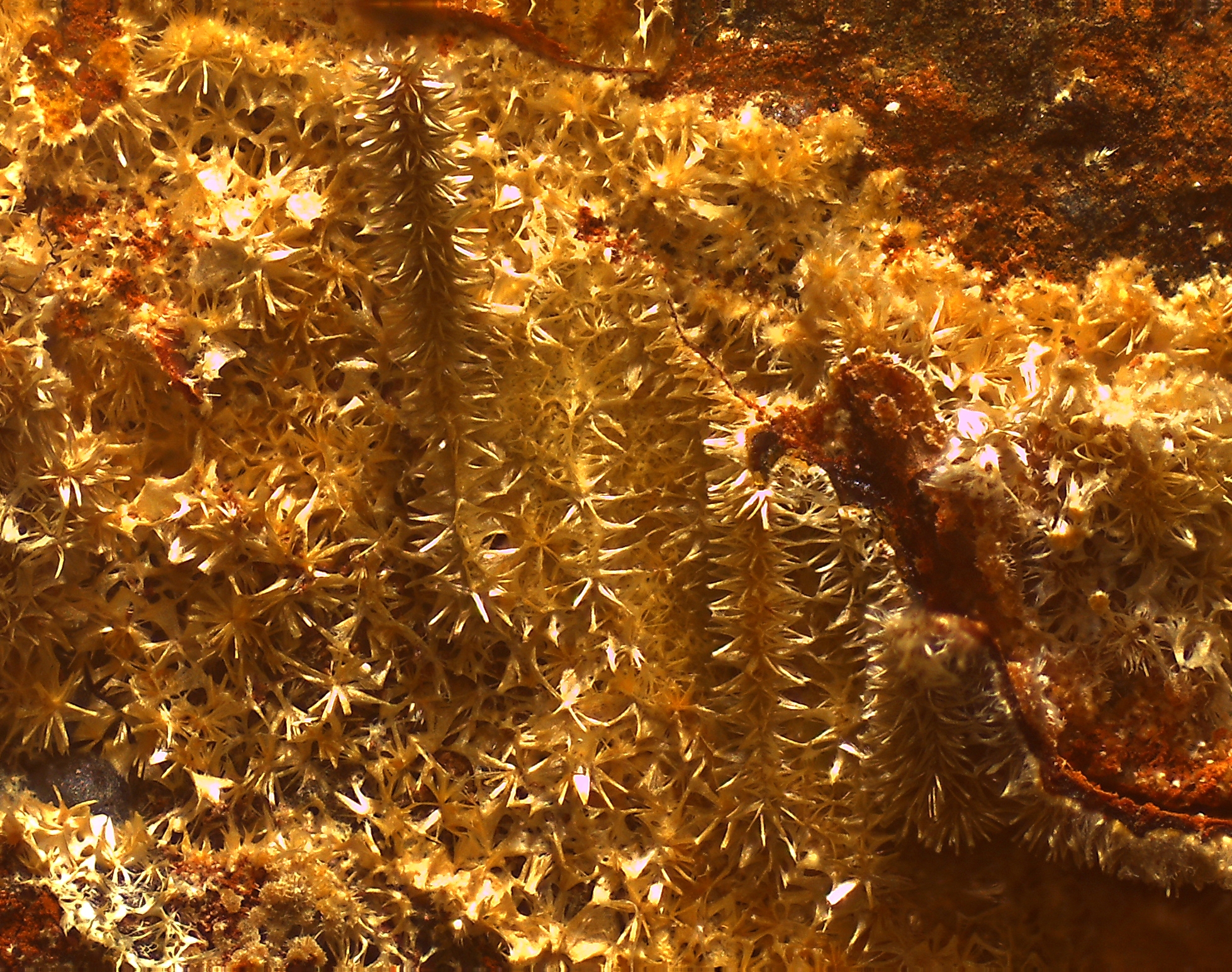

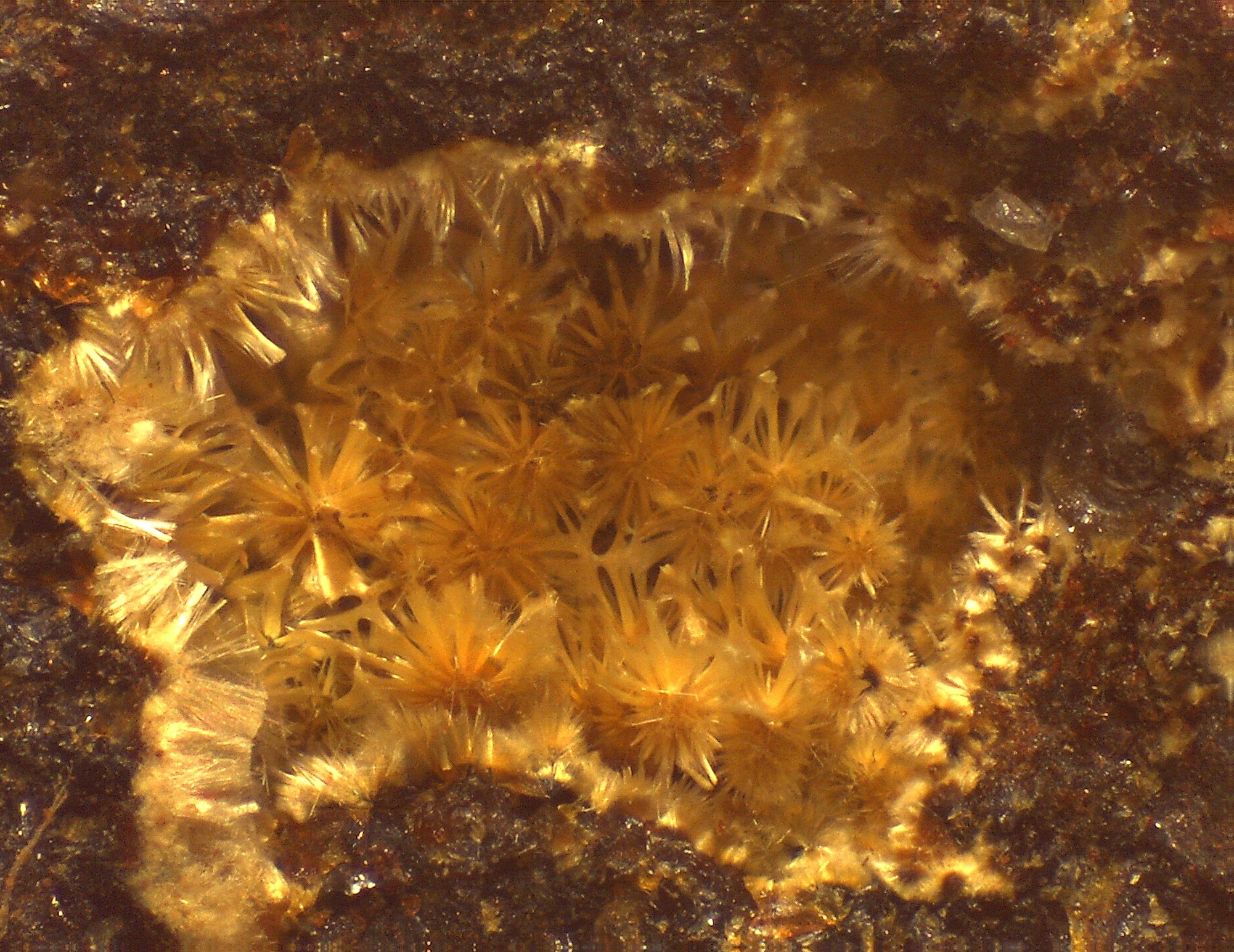

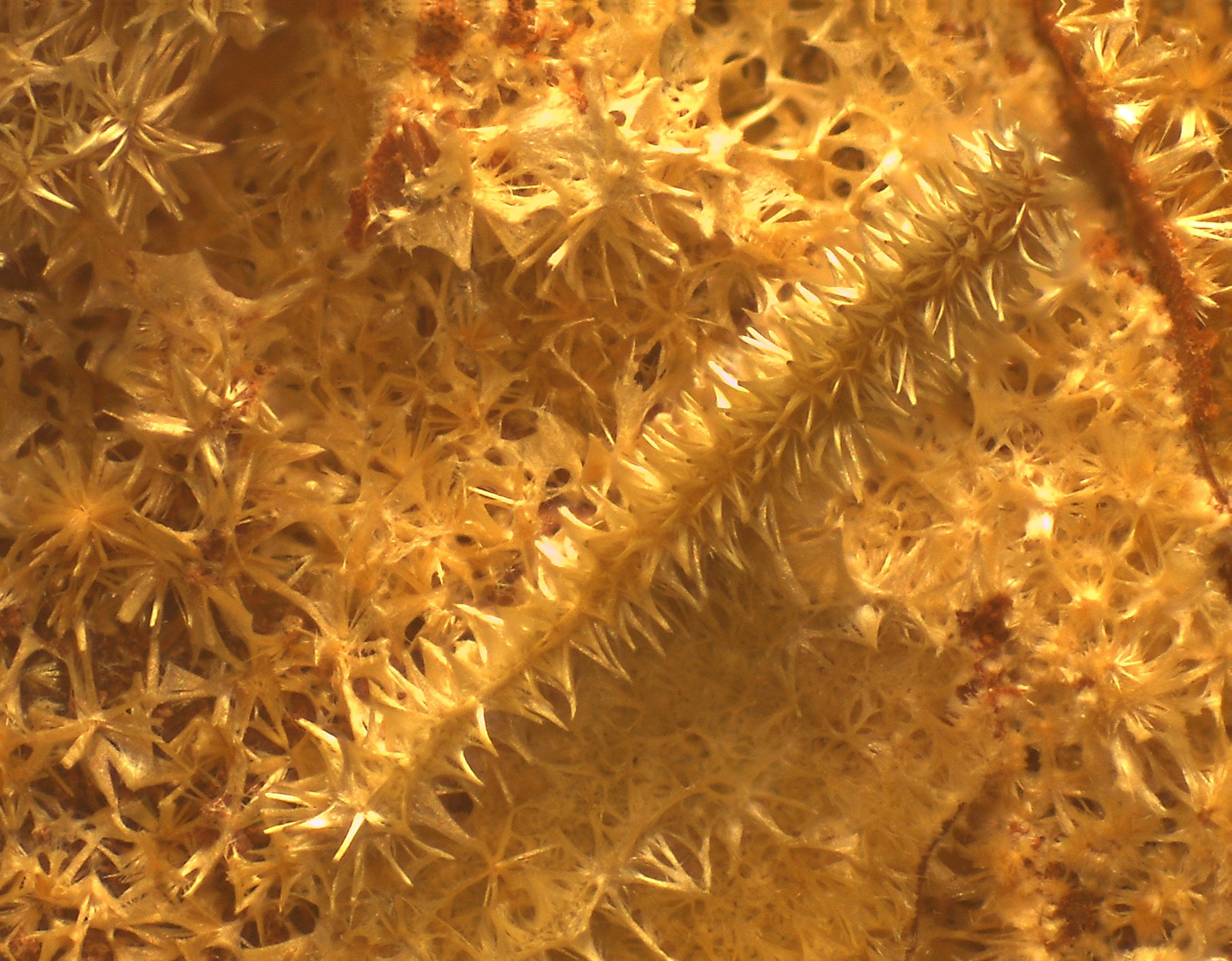

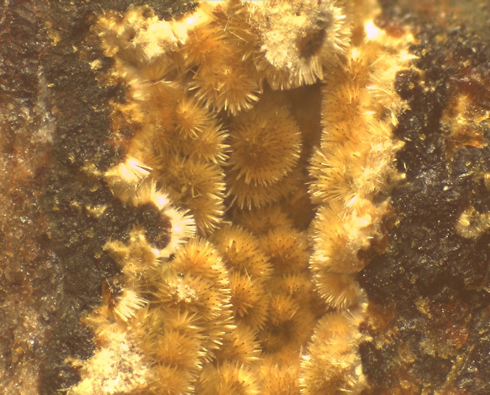

Il y a 22 heures, Michel de Champigny a dit :
Un petit up avec un bouquet de cacoxénite en forme d'araucaria jauni par la sécheresse !
Complète une photo déjà postée.
6,9 x 5,7 mm

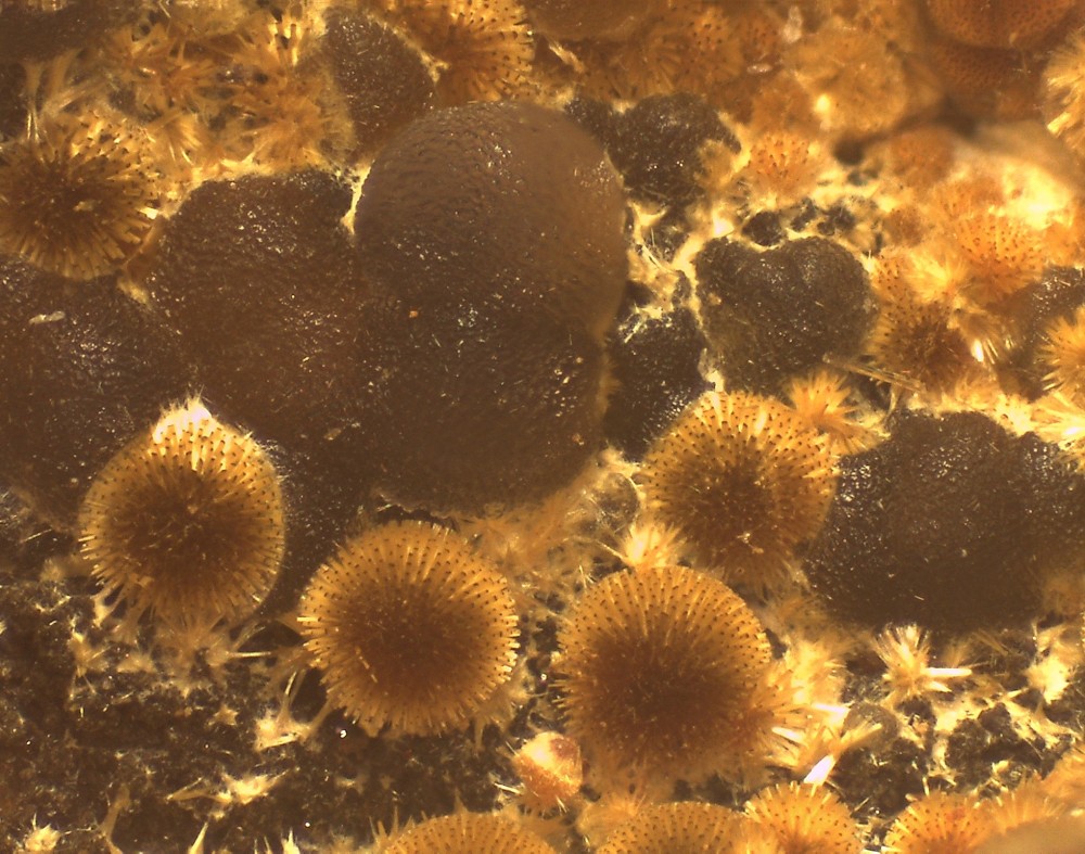

Magnifique !
J'ai les globes oculaires qui sont tombés comme les deux extraordinaires bouboules marrons. 🤩
Superbes photos !
A t on avis ce sont des dislocations vis qui font ce genre de tiges ? Est ce que c'est un type de croissance dendritique ? Je ne connais pas la géol de ce coin.
En tout cas c'est comme pour olmet & villecun, c'est un véritable feu d'artifice.
  • 1 mois après...
Le 14/02/2023 à 19:18, Michel de Champigny a dit :
Très spectaculaire, et un peu intriguant quand même.
Une idée du type de support pour la nucléation de la cacoxénite sous cette forme ?
Des racines ?
