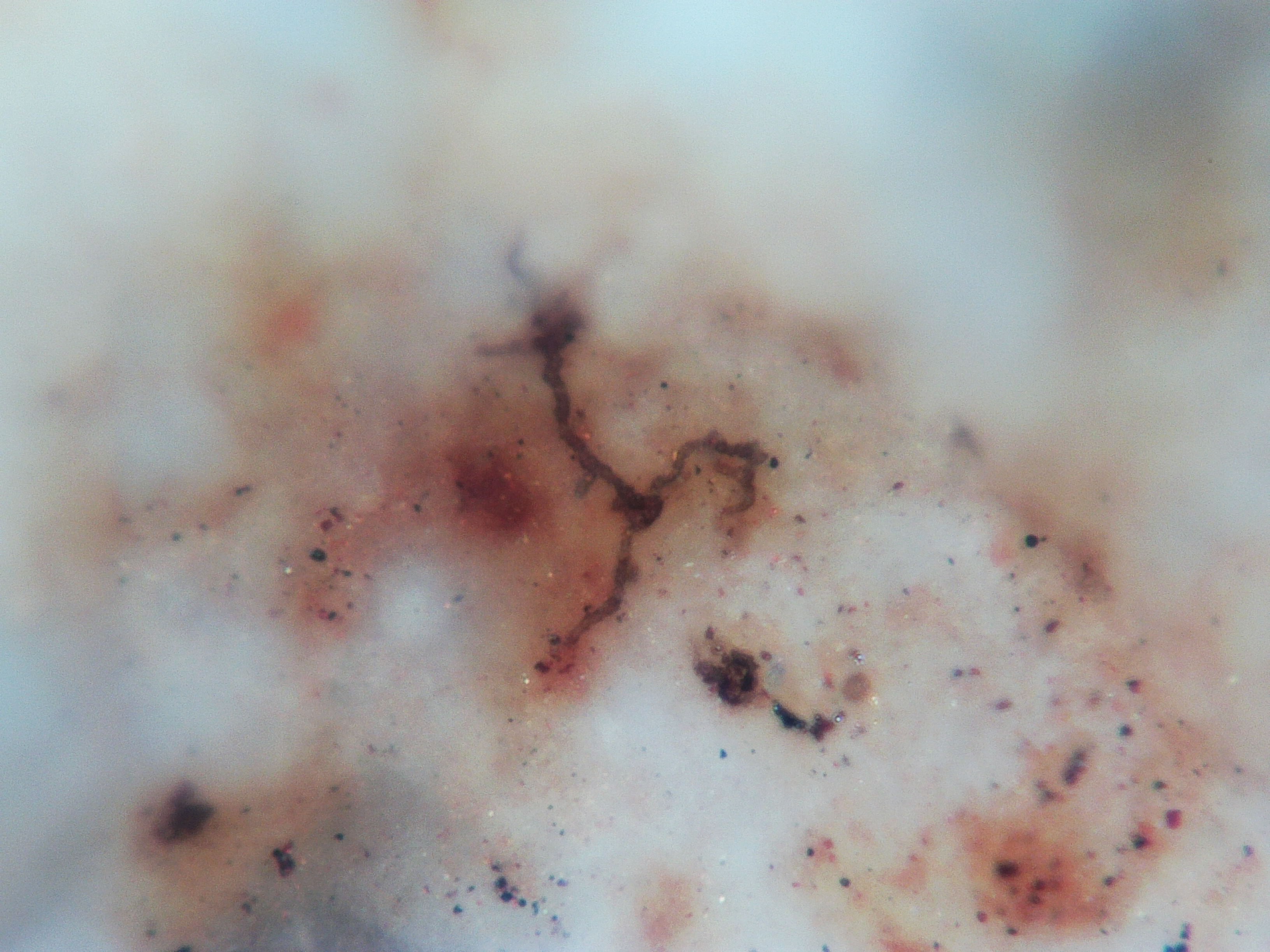

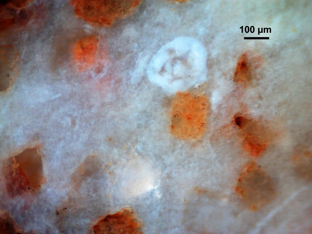

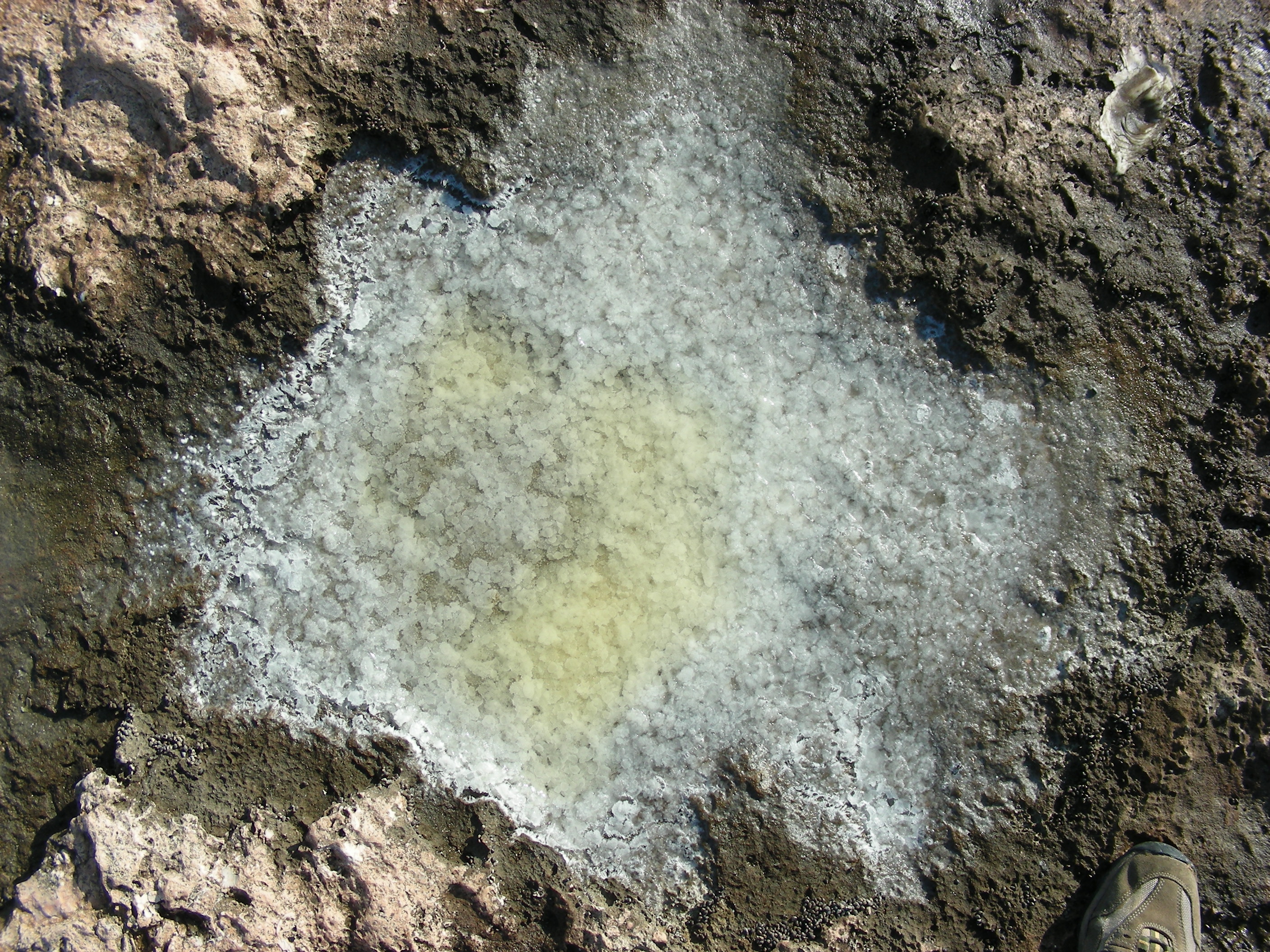

Je finis ce message avec une petite image, histoire de donner envie à d'autres de participer.
Il y a 4 heures, STR a dit :
Ce qui importe dans ce sujet, c'est que formation des évaporites et dépôt des organismes soient contemporains l'un de l'autre
Pas hyper clair pour moi... Formation des evaporites, je pige, mais dépot des organismes, ca veut dire enfouissement ?

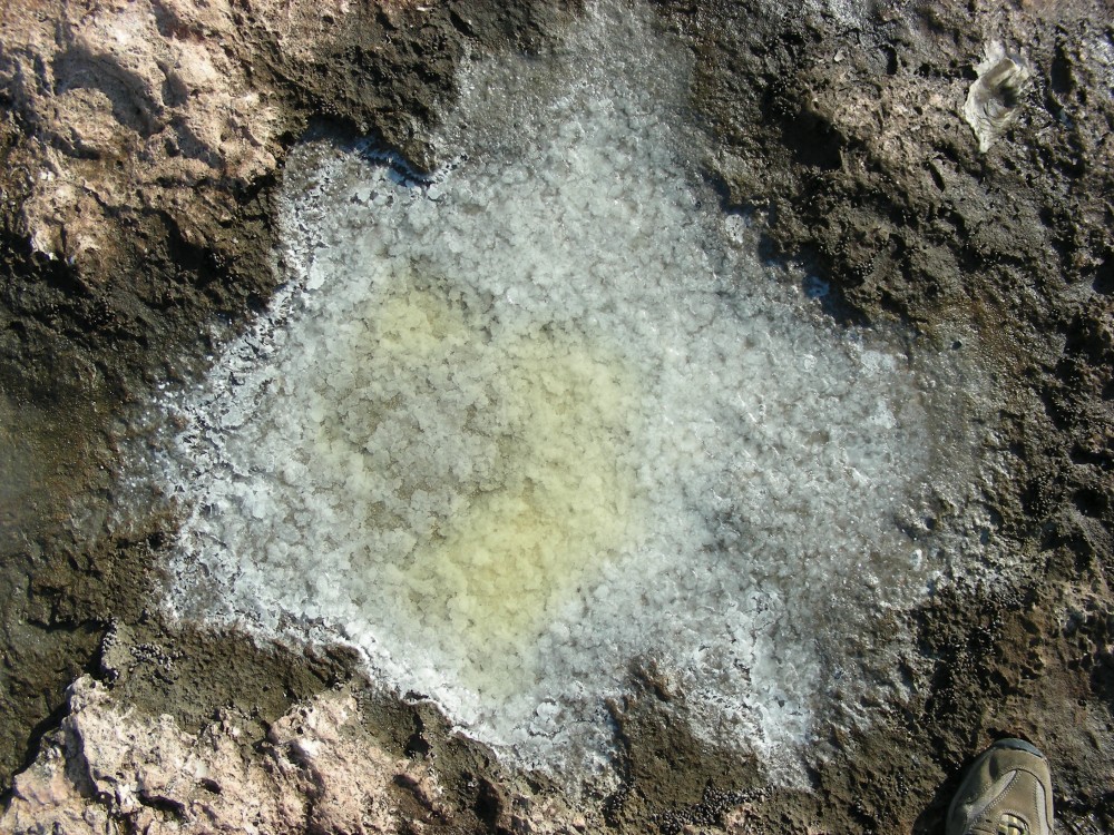

Invité jean francois06

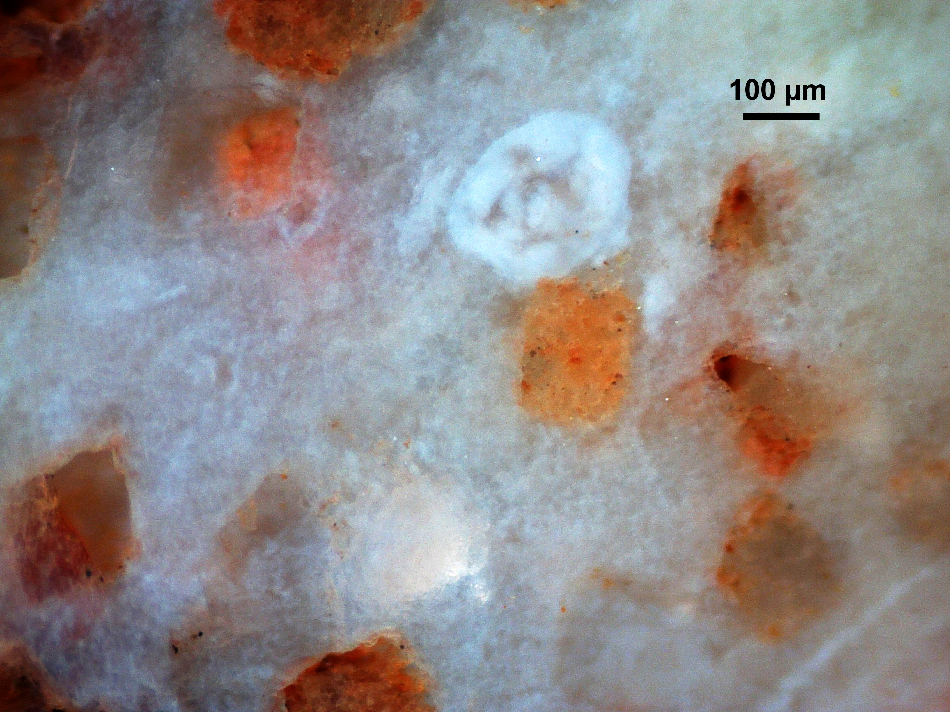

@STR Peux tu nous dire ce que l'on voit sur la photo?
Sont-ce des cristaux de sylvite en orange et un foraminifère (globotruncana ?) en blanc?

Il y a 20 heures, jean francois06 a dit :
C'est effectivement un foraminifère, au milieu de l'image, dans sa partie haute, mais je ne me suis pas encore penché sur son pedigree.
En ce qui concerne les cristaux d'évaporites, ce qu'il faut savoir, c'est que bien souvent plusieurs substances cohabitent l'une à côté de l'autre.
Pour être précis, il faut argumenter, et, pour être franc, je ne suis pas encore prêt.
C'est juste une photo pour illustrer ce premier message.
J'ai observé l'association fossiles avec évaporites dans une demi douzaine de lieux différents en France, de différentes époques.
Je pourrai donc alimenter ce sujet durant encore longtemps (je ne suis pas rapide !).
Il suffira d'être patient.

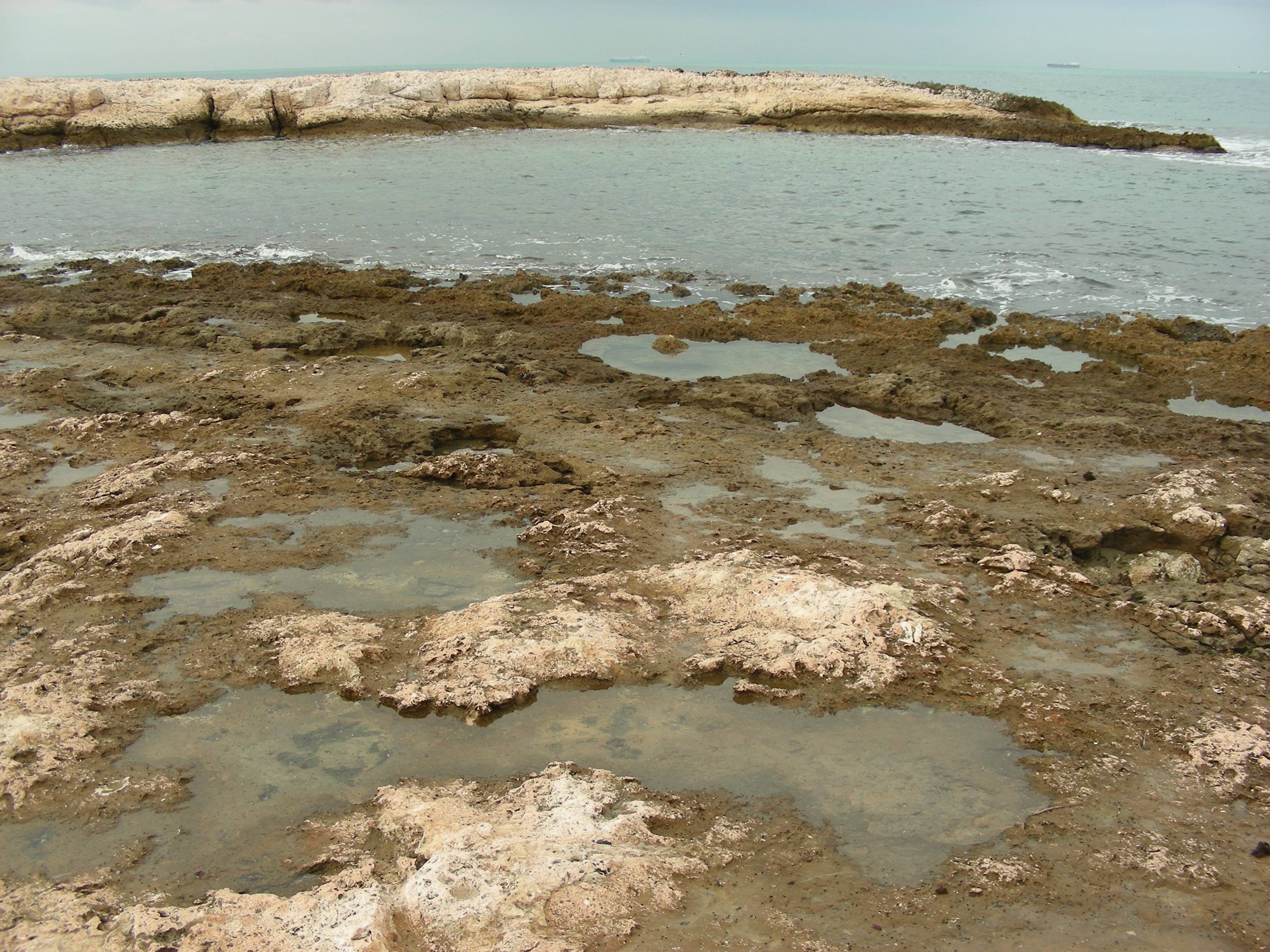

Alors pourquoi rencontre-on si peu fréquemment le type d'association objet de ce sujet ?

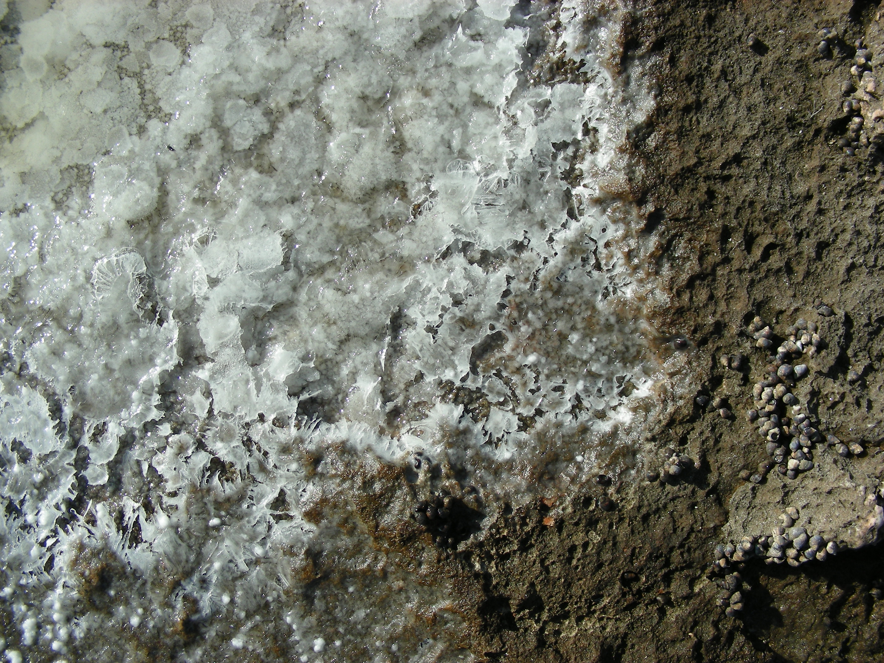

La réponse en images.

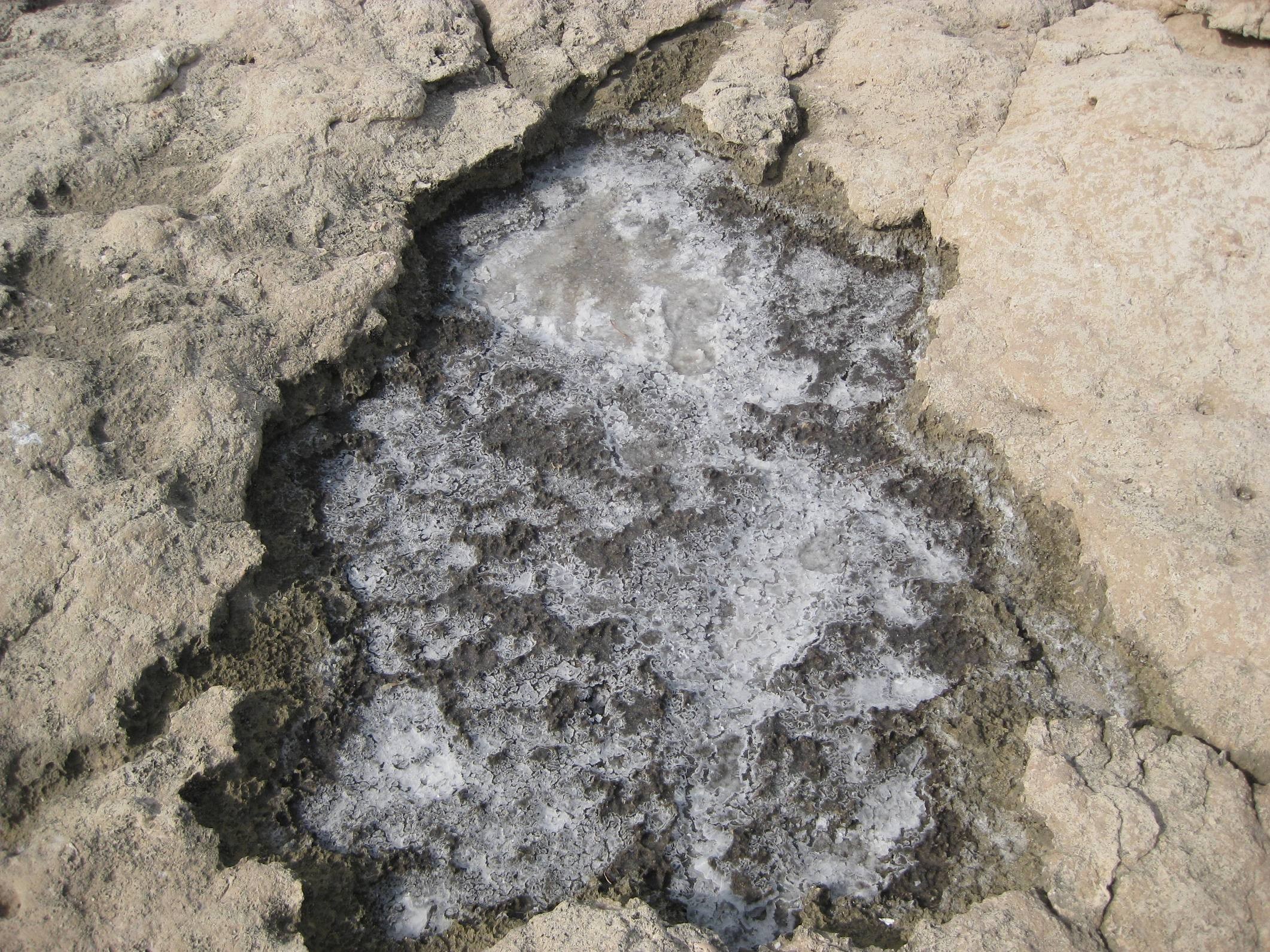

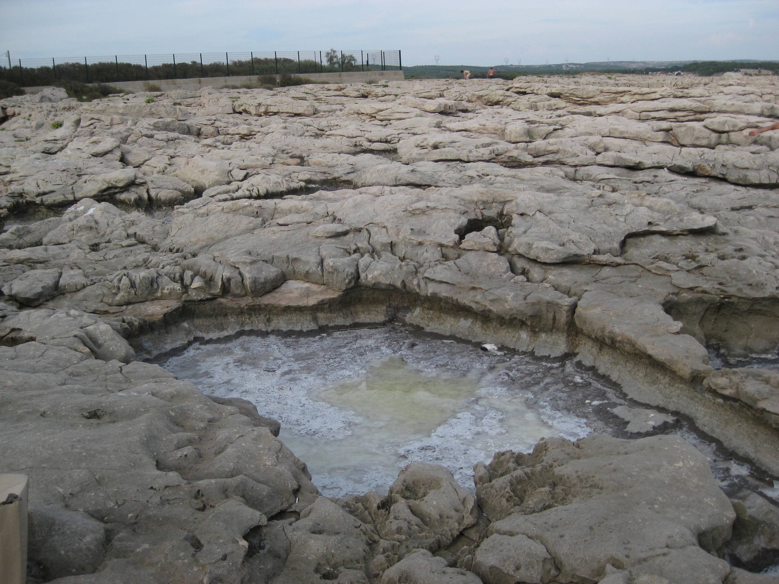

Nous sommes sur la Côte Bleu, entre Martigues et Marseille.
C'est la fin de l'été, et deux mois de sécheresse se sont écoulés.
A cet endroit, les calcaires  du Burdigalien qui plongent en pente douce dans la mer sont creusés de cuvettes qui se remplissent d'eau de mer à chaque tempête.
Mais de tempête, il n'y en a pas eu depuis le début de l'été.

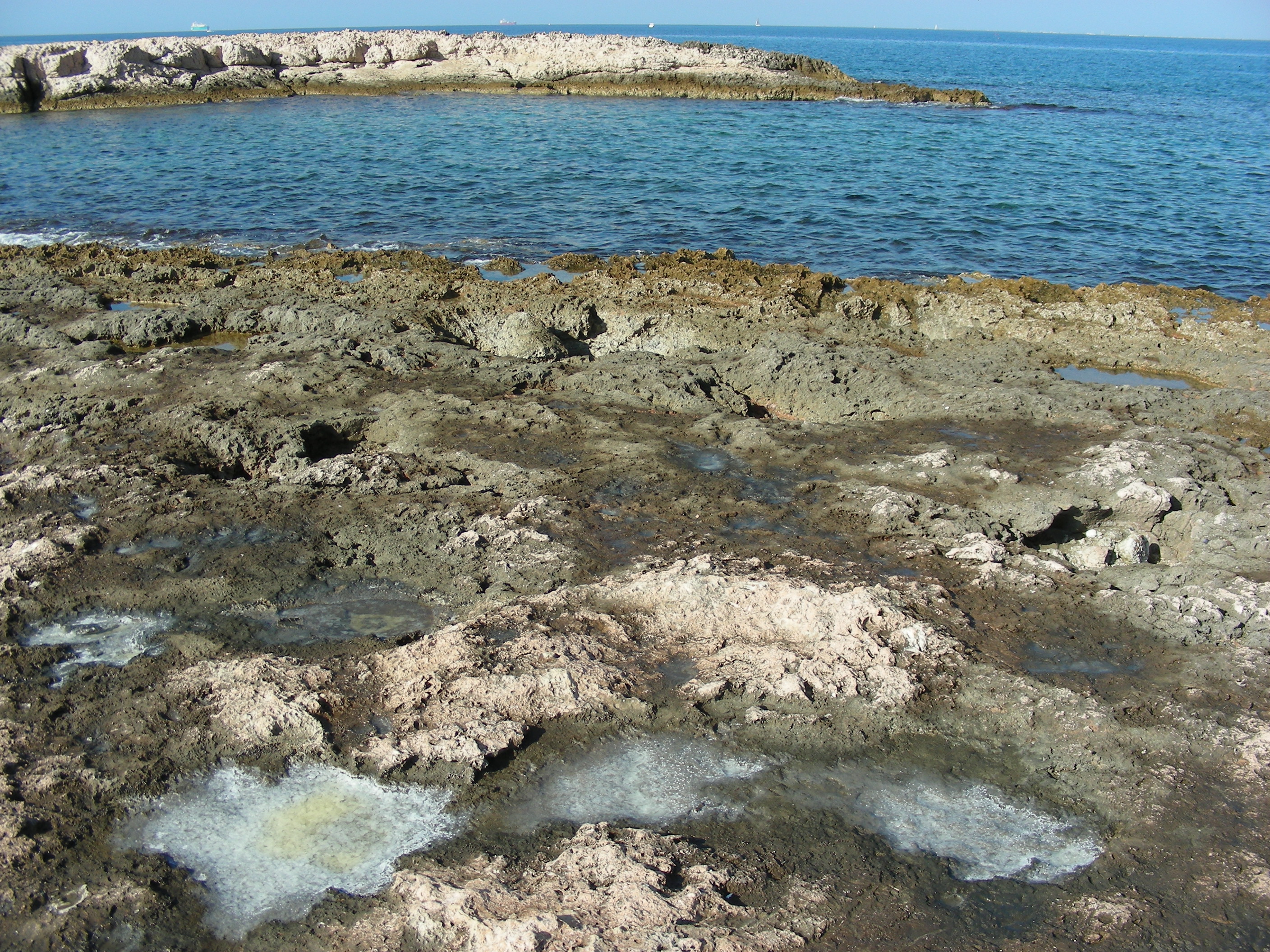

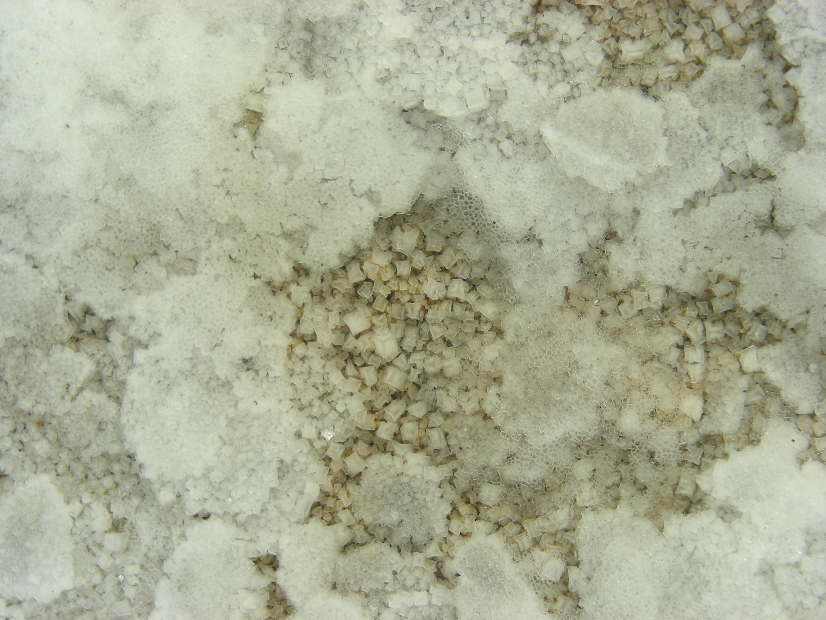

Et l'évaporation n'a laissé au fond des cuvettes qu'une couche d'évaporites.
Une vue de dessus de la cuvette qui se trouve en bas à gauche de l'image précédente ; le bout de mon pied donne l'échelle.

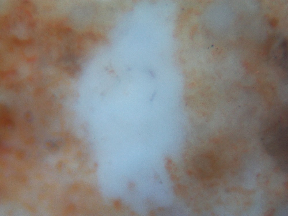

De plus prés, au centre de  l'image précédente.
On distingue bien les cubes et les trémies des cristaux d'halite qui se sont formés.
On remarque aussi une couleur brun jaune ; c'est la couleur du biofilm photosynthétique à cyanophycées tapissant le fond de ces cuvettes qui transparaît au travers de la couche de sel.

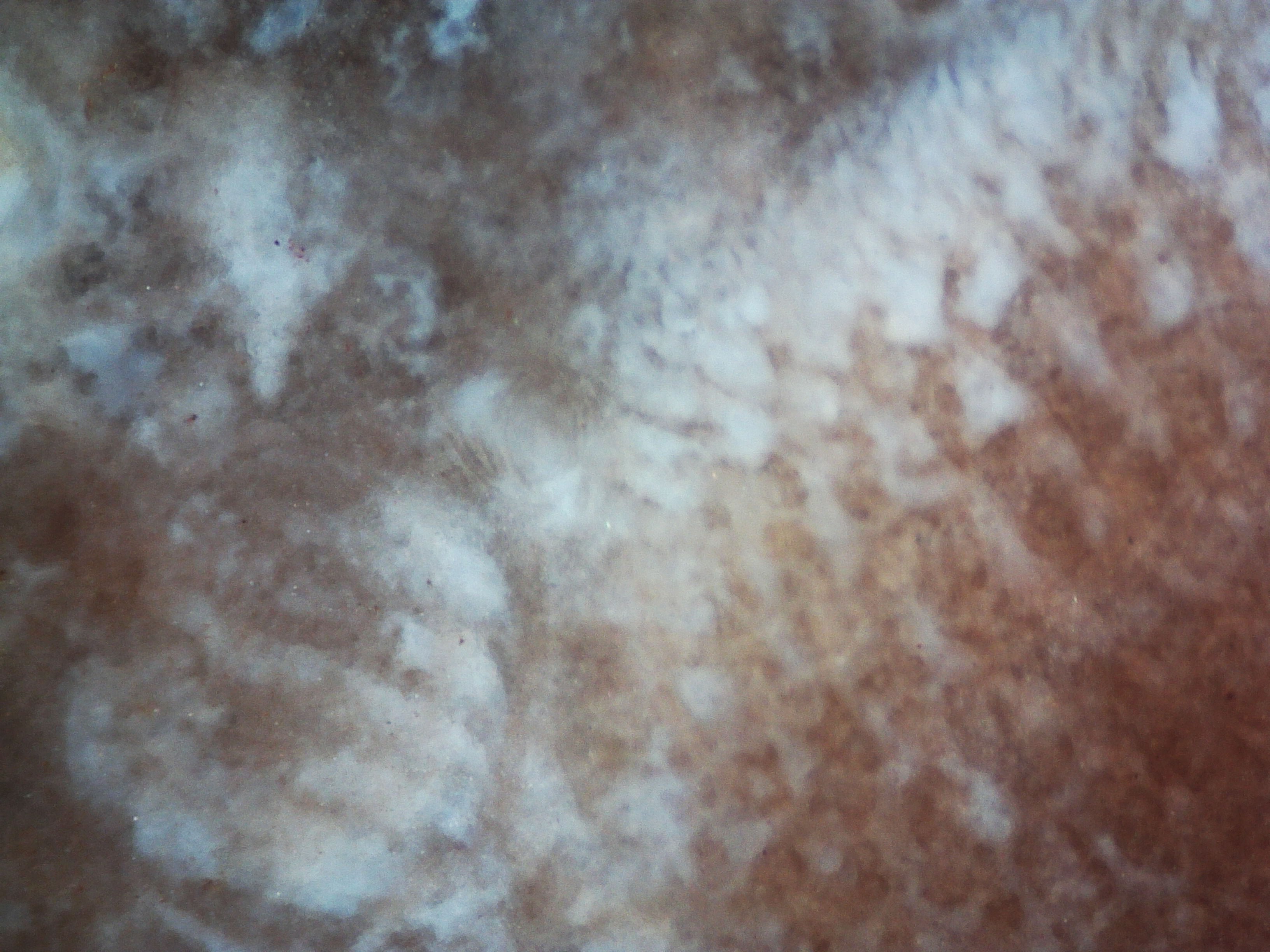

Toujours de plus prés, sur le bord de cette même cuvette.
La cristallisation de sel adopte ici une forme moins habituelle.
A gauche et en bas de l'image on voit des coquilles de Melarhaphe neritoides : https://doris.ffessm.fr/Especes/Melarhaphe-neritoides-Littorine-bleue-1576.
Au milieu de l'image, en bas, certaines de ces coquilles sont même incluses dans la croûte de sel.

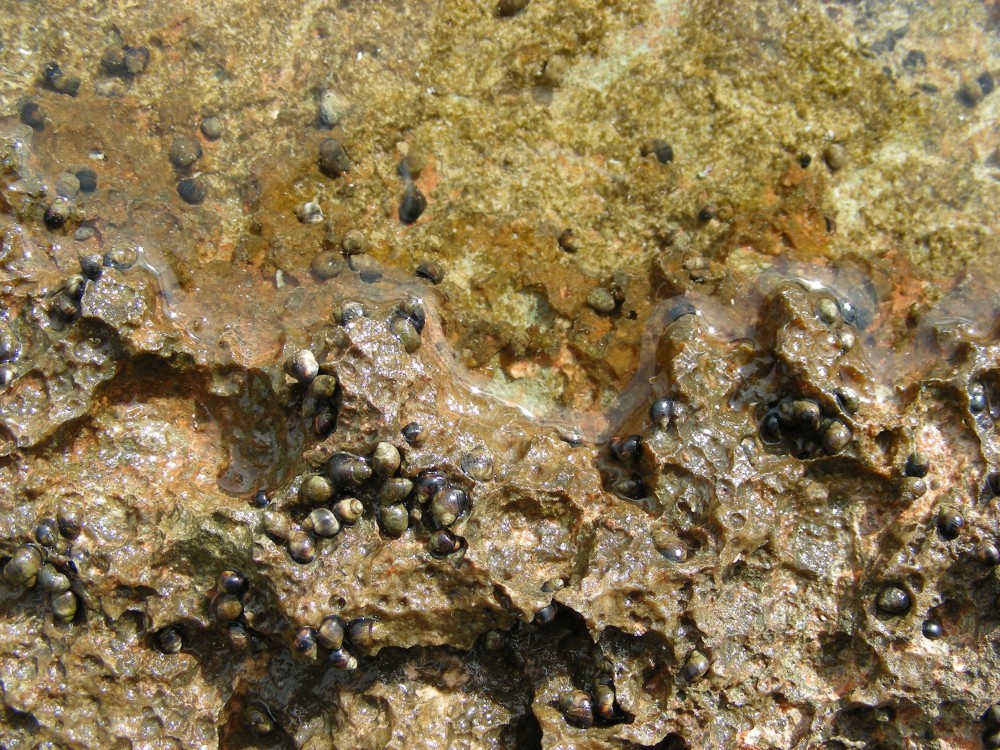

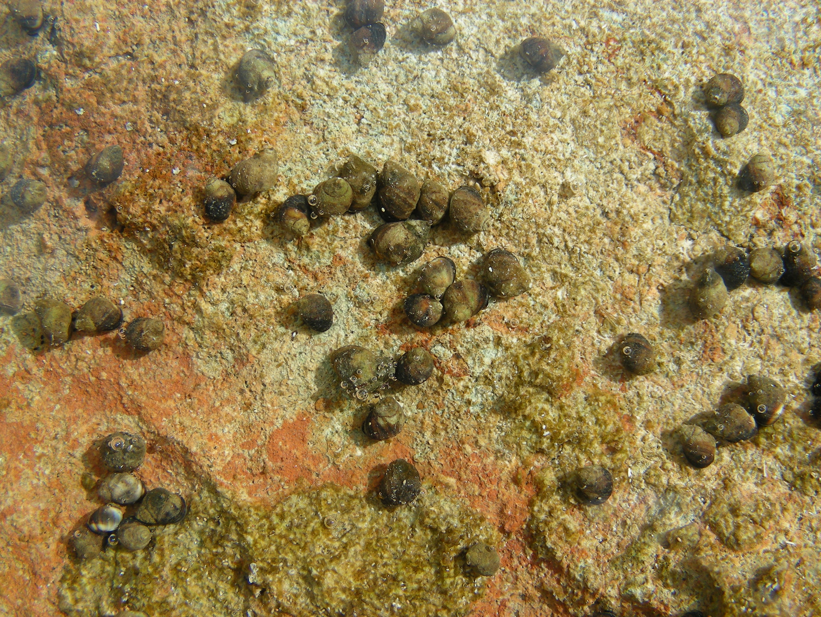

Dans la première série d'images, tout semblait mort.
En réalité, tout n'était qu'endormi !

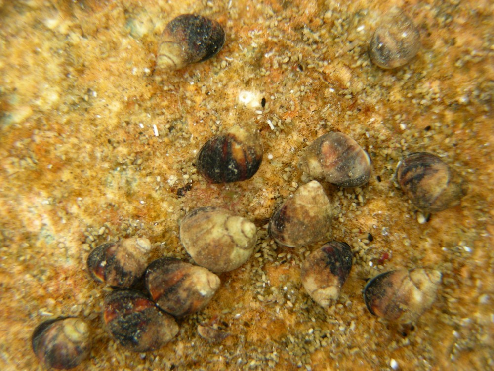

Toutes ces petites littorines se sont réveillés, sans exception.
Et elles ont faim !
Cela tombe bien, car le biofilm tapissant le fond de la cuvette est est lui aussi sorti de sa léthargie.
Et aussitôt formé aussitôt mangé, ce qui explique que la roche nue soit visible sur d'aussi grandes surfaces.
Il est intéressant d'observer la présence de bulles d'oxygène dues à l'activité photosynthétique de ce biofilm sur pratiquement toutes les surfaces.
Sur les surfaces totalement broutées la présence de bulles d'oxygène traduit la persistance du biofilm dans la porosité de la roche.
Si l'on se rapproche encore plus il est possible de voir des détails.
Les tentacules céphaliques de certains individus sont visibles.
Mais ce qui se remarque le plus, ce sont les déjections de ces petits gastéropodes.
Après deux mois de jeûne, ils ne s'arrêtent pas de manger, et ceci entraîne cela ...

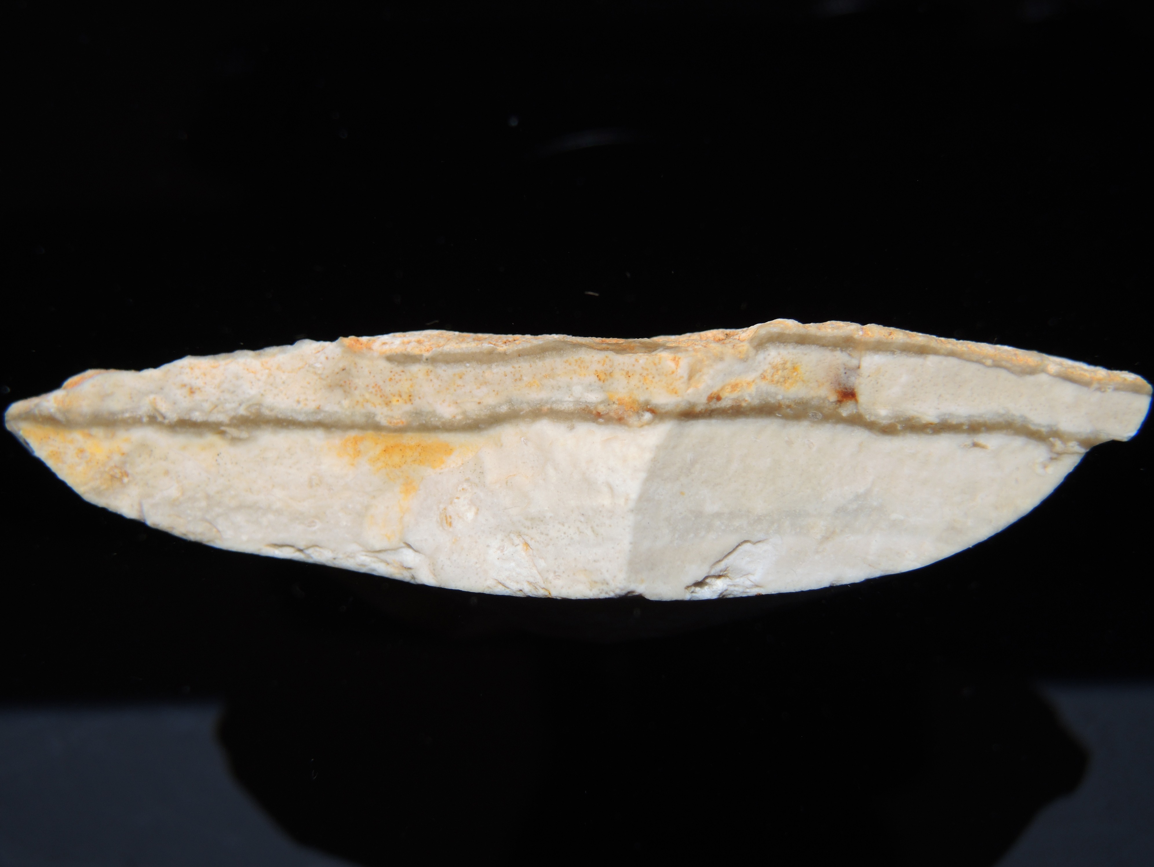

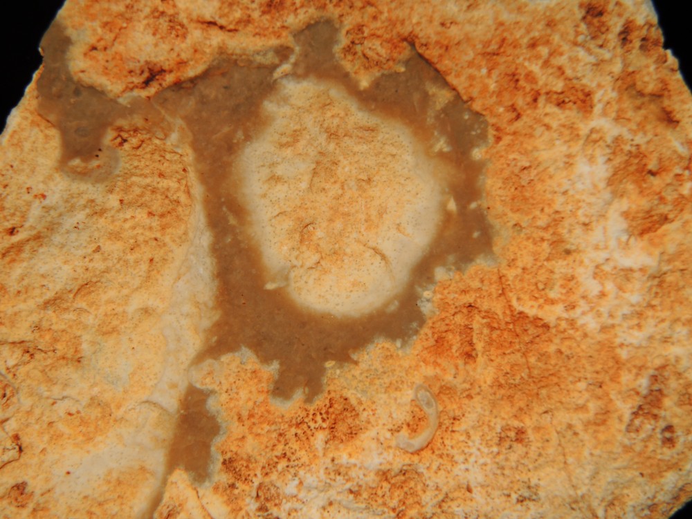

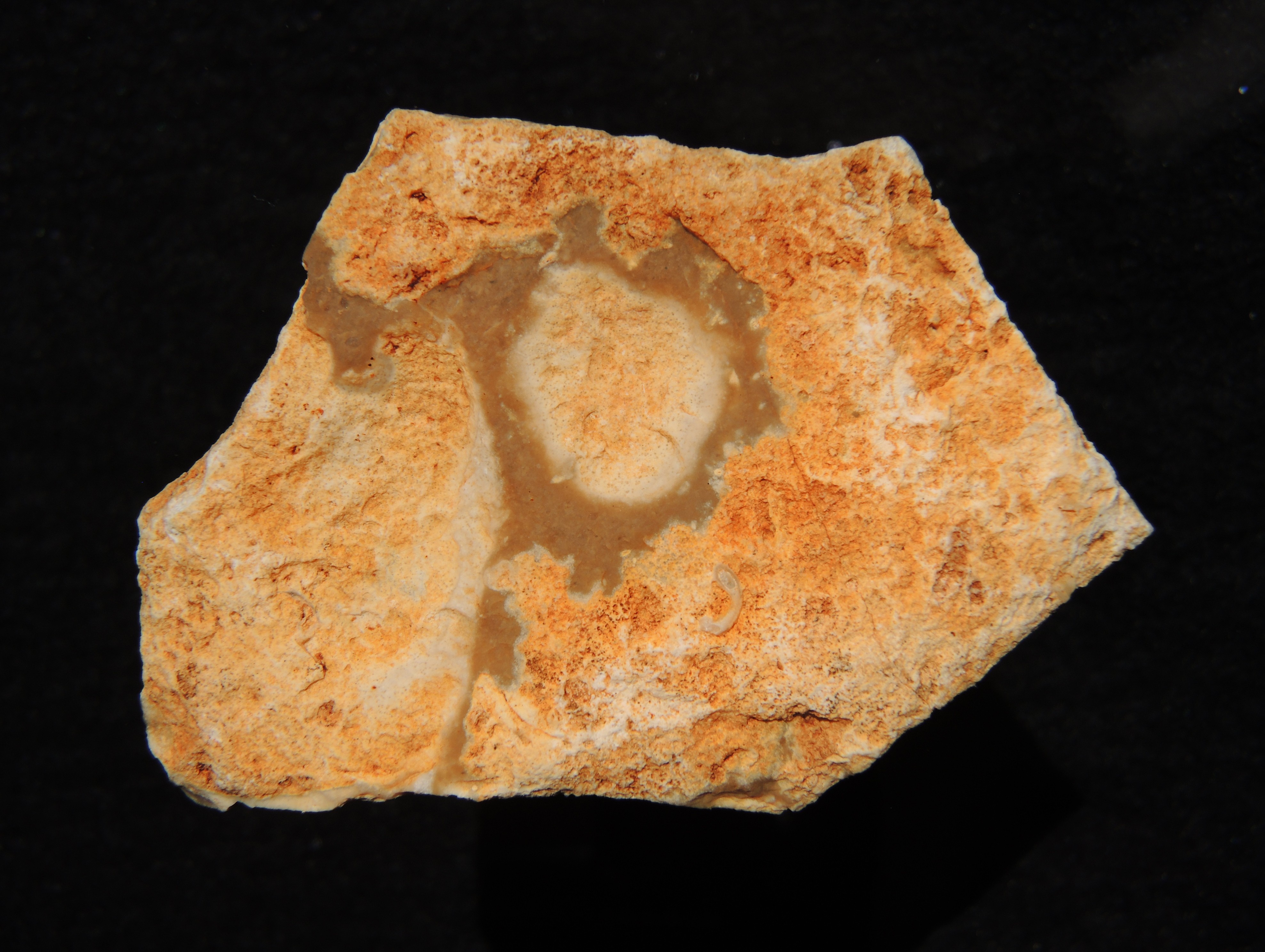

En ce qui concerne les biofilms des surfaces évaporitiques, j'ai justement sous la main un échantillon dont je me suis fait un plaisir de prendre quelques images.
Etage : Crétacé inférieur.
Localisation : Provence, Sud Est de la France.
Vue de dessus.
L'échantillon est entièrement silicifié.
Largeur 7 centimètres.
De plus près.
Un détail intéressant saute aux yeux : un éclat récent de forme circulaire qui s'est détaché de la surface de l'échantillon nous permet d' observer les différentes couches sous-jacentes.
Un morceau de tube de serpule est aussi visible à la surface de l'échantillon, en bas de l'image.
Un clic sur l'image permet de voir plus de détails, en particulier la multitude de petits cubes (pseudomorphoses d'halite) présents dans le sédiment.

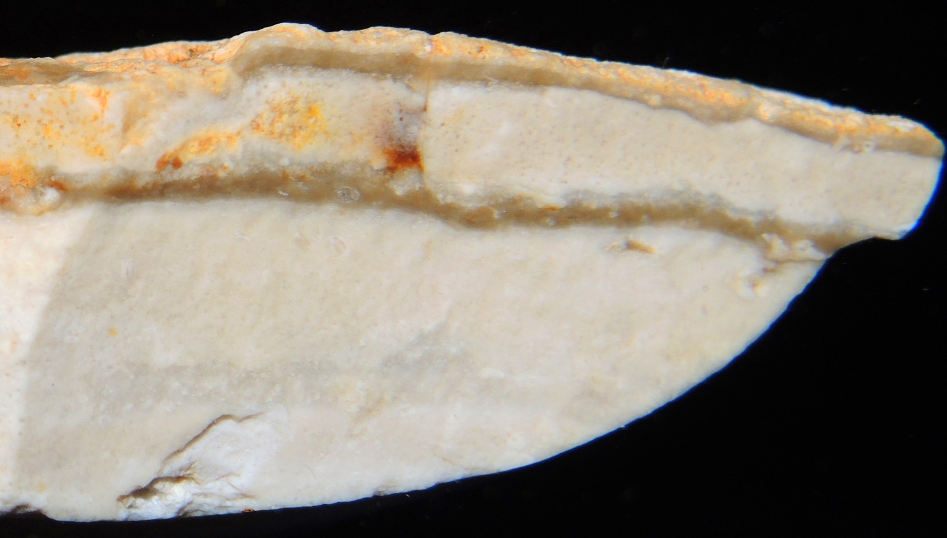

Vue du bord de l'échantillon, le bord qui est en bas sur la première image.
Les deux minces couches plus foncées correspondent chacune à un biofilm.
Ces biofilms sont silicifiés ; ils étaient constitués d'EPS et malheureusement les petites bêtes qui fabriquaient ces EPS sont assez mal conservées.

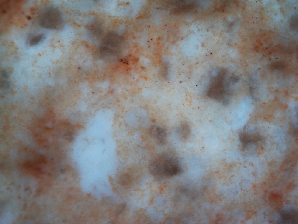

Je commence avec quelques images provenant de la zone de la surface où se trouve le fragment de tube de serpule.
C'est ici :

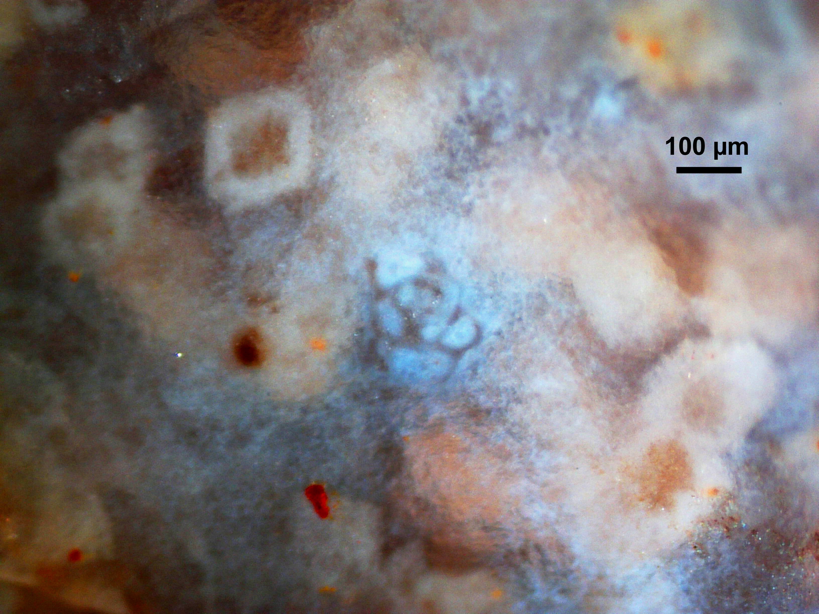

Chacun des clichés suivants à une largeur de 1250 µm.

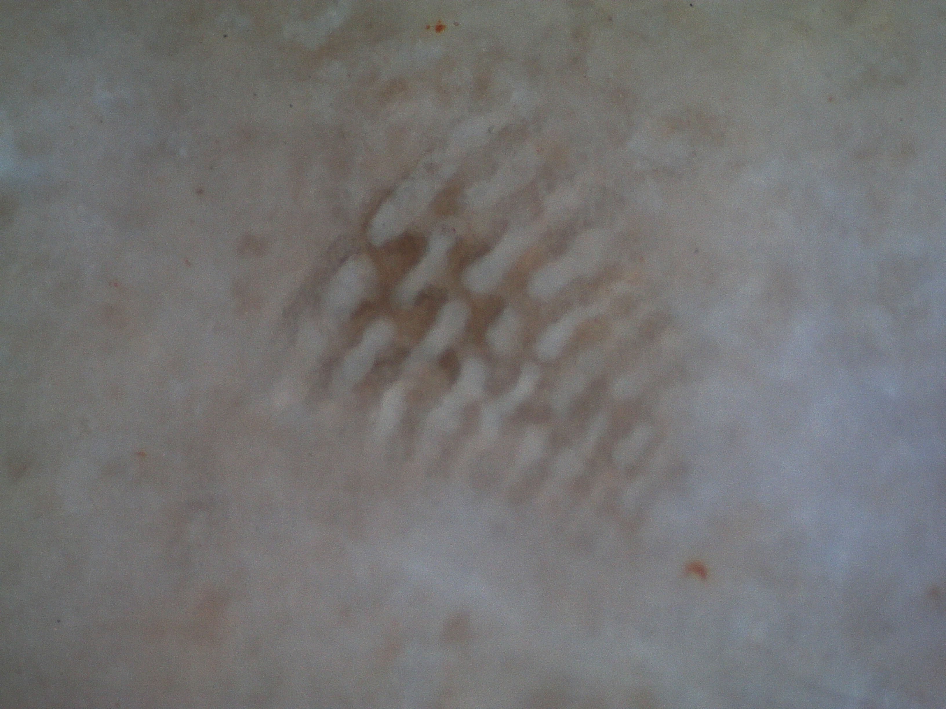

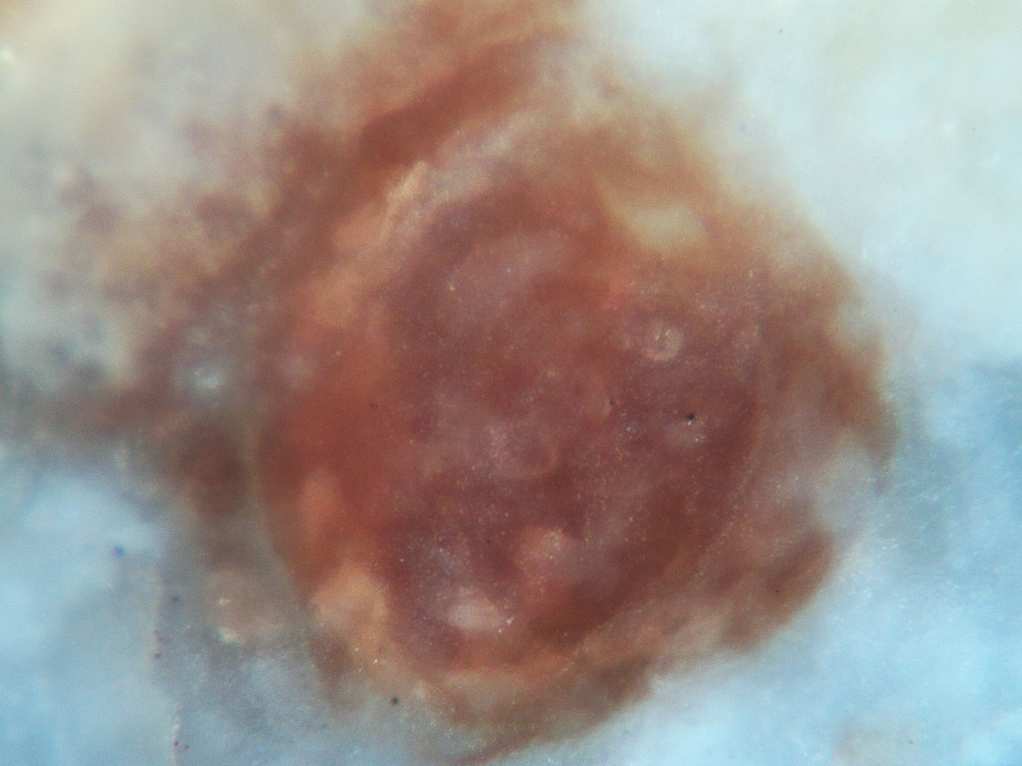

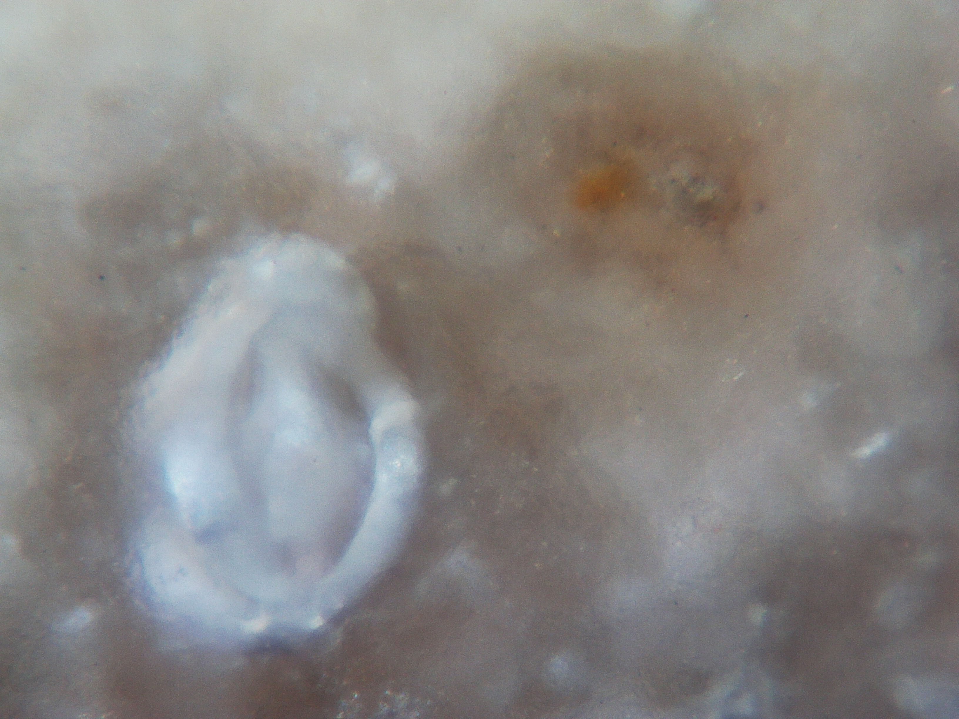

Tout d'abord une vue de la section du tube de serpule dans lequel se trouvent des cristallisations peu identifiables (à part qu'il s'agit actuellement de silice et qu'au départ il s'agissait probablement d'halite).

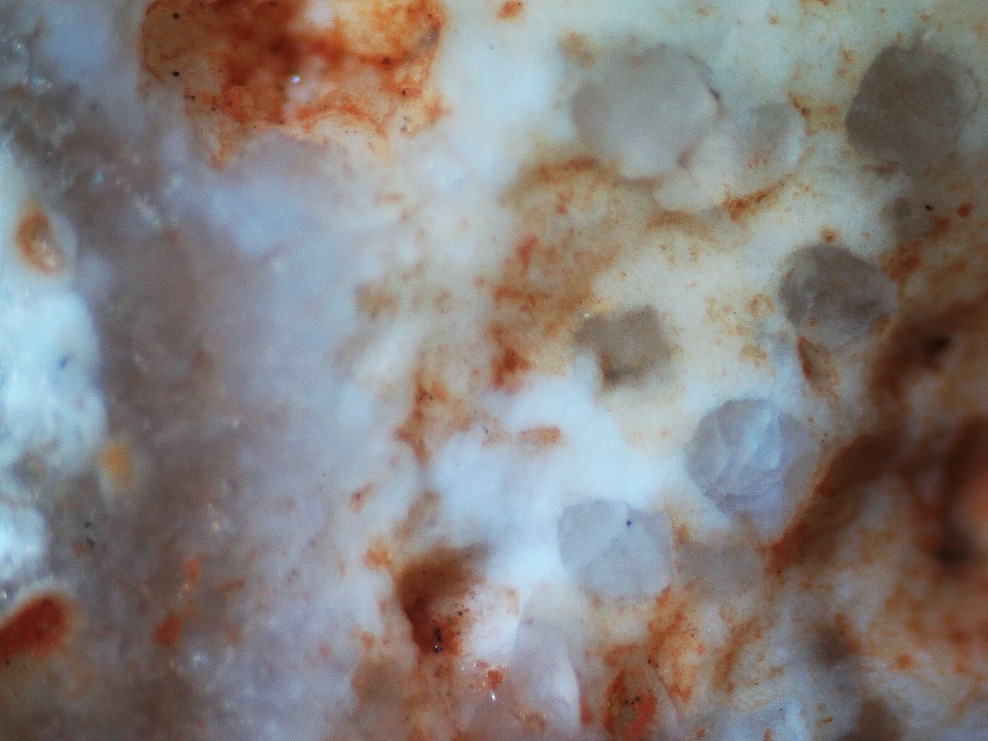

Ensuite, à l'extrème gauche de l'image, la paroi du même tube, et, à droite des cristaux d'halite.
Enfin, à proximité immédiate de ce qui précède, la surface évaporitique parsemée de pseudomorphoses de cubes d'halite.

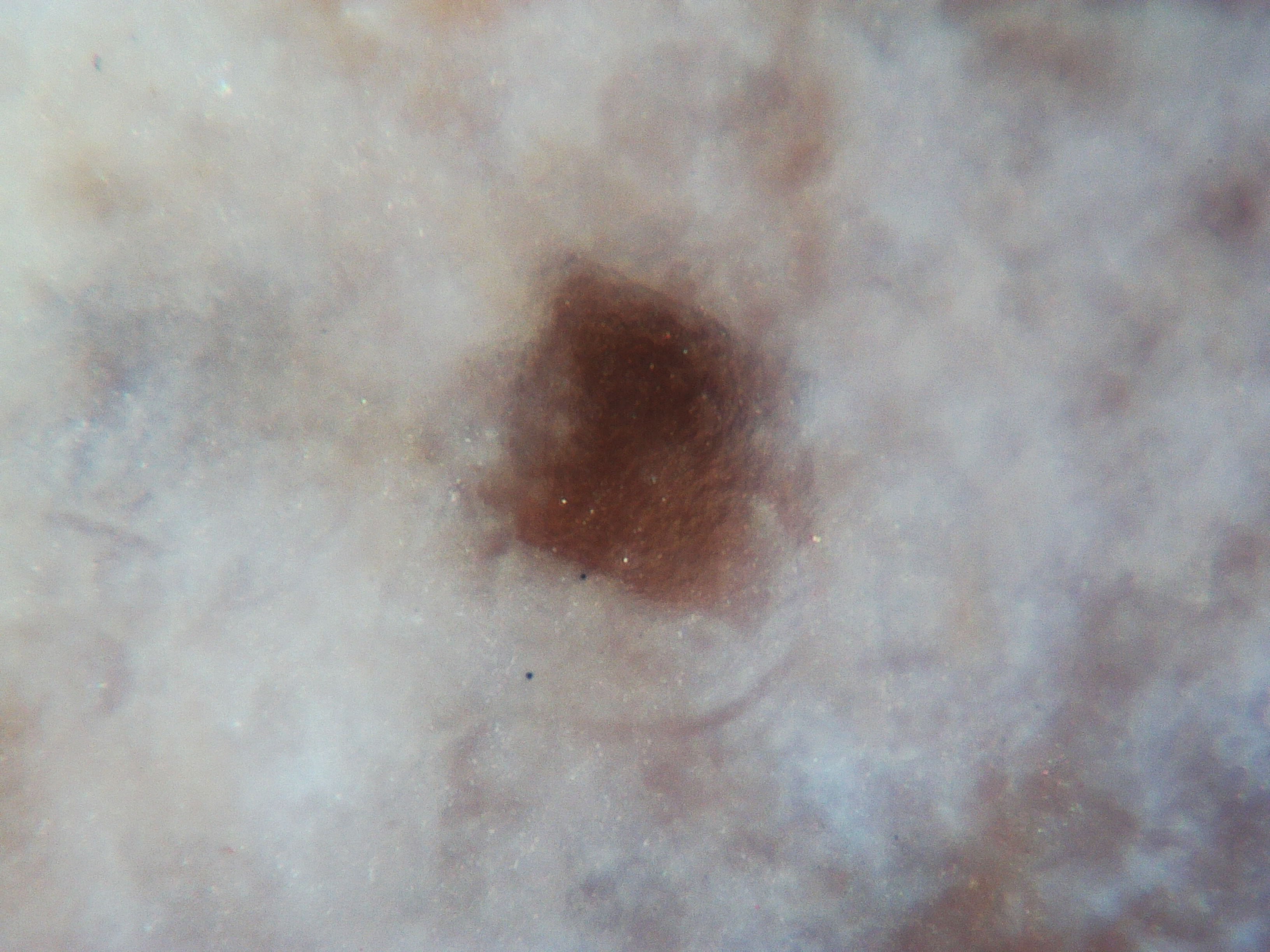

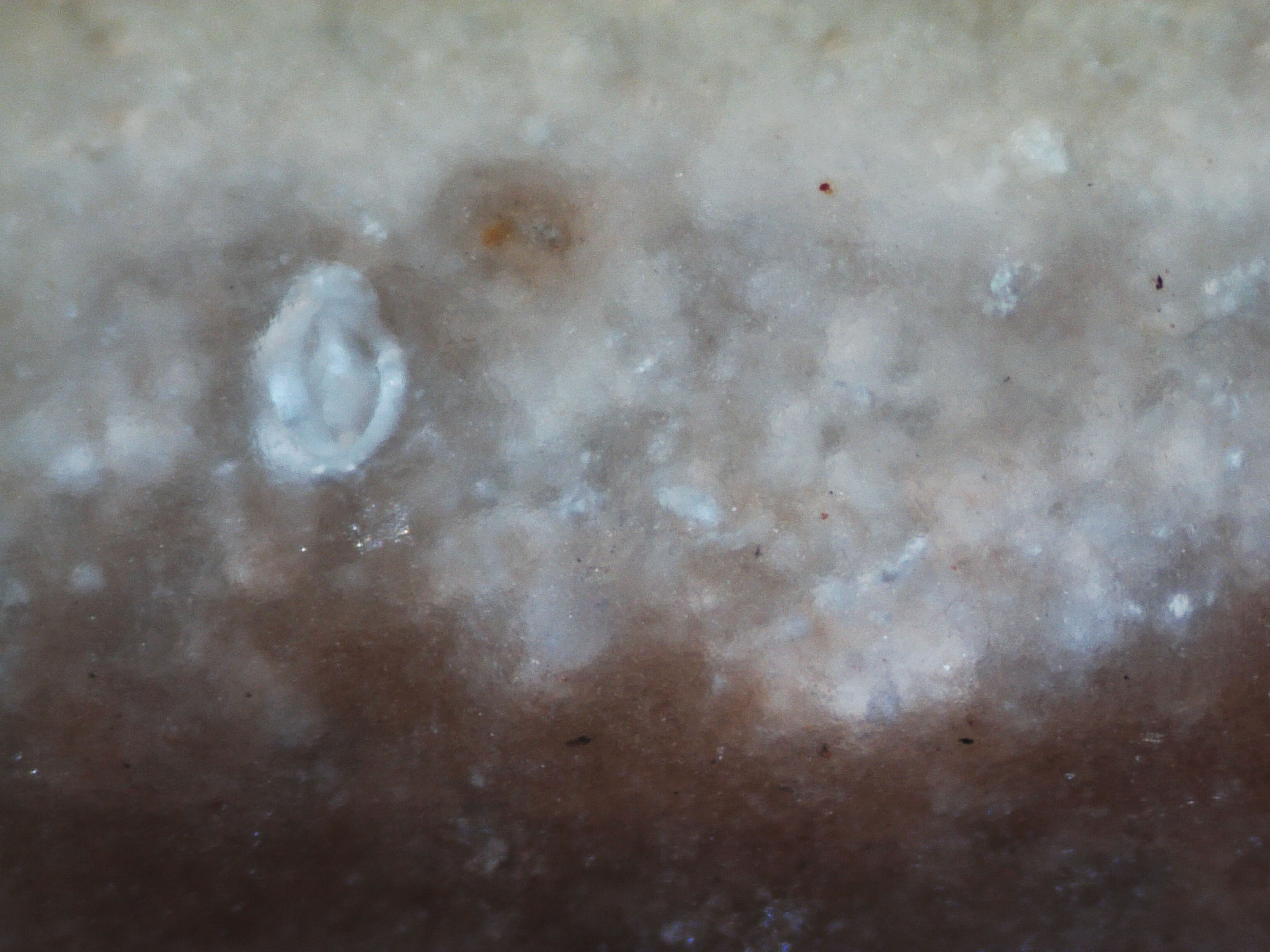

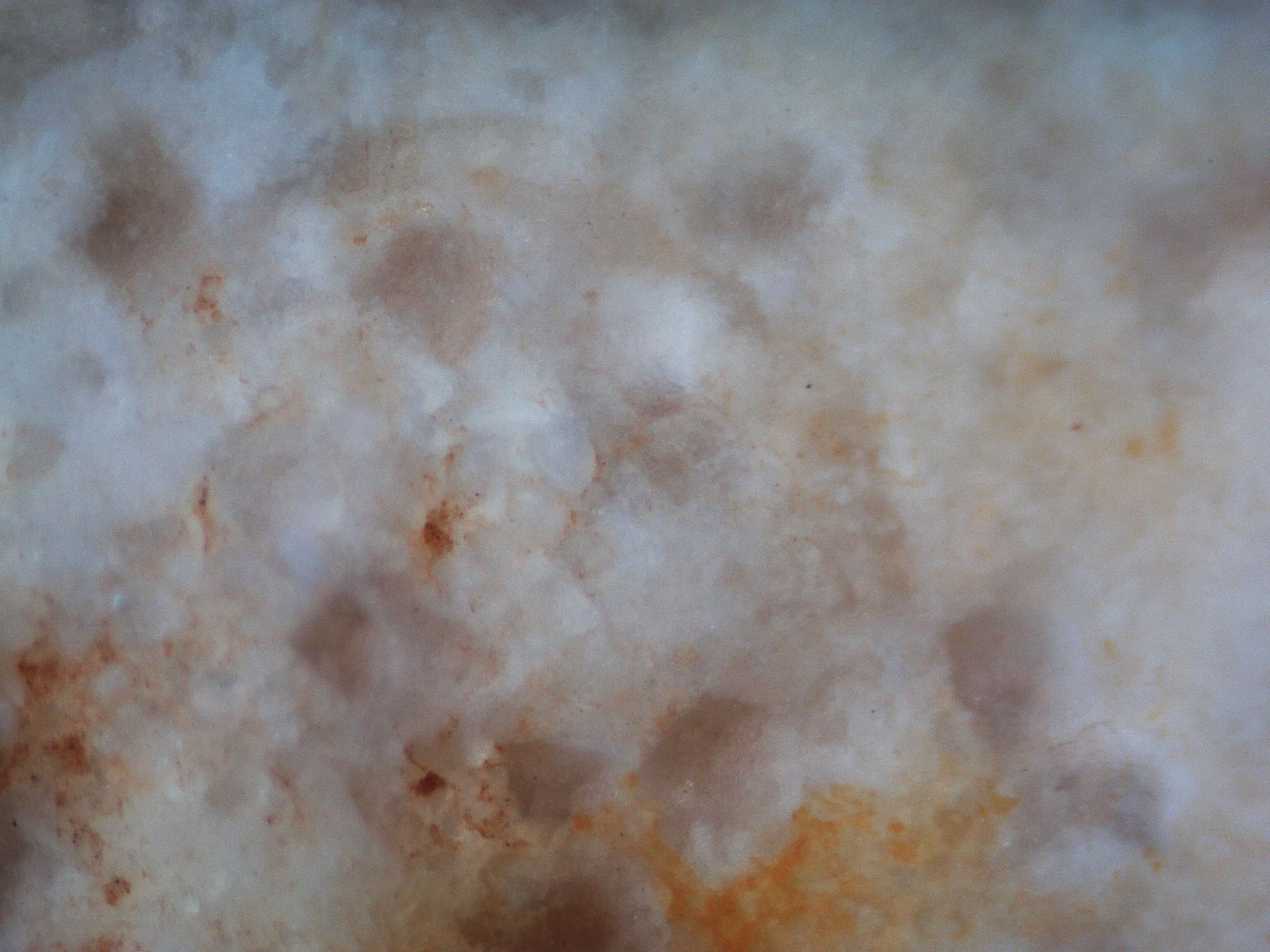

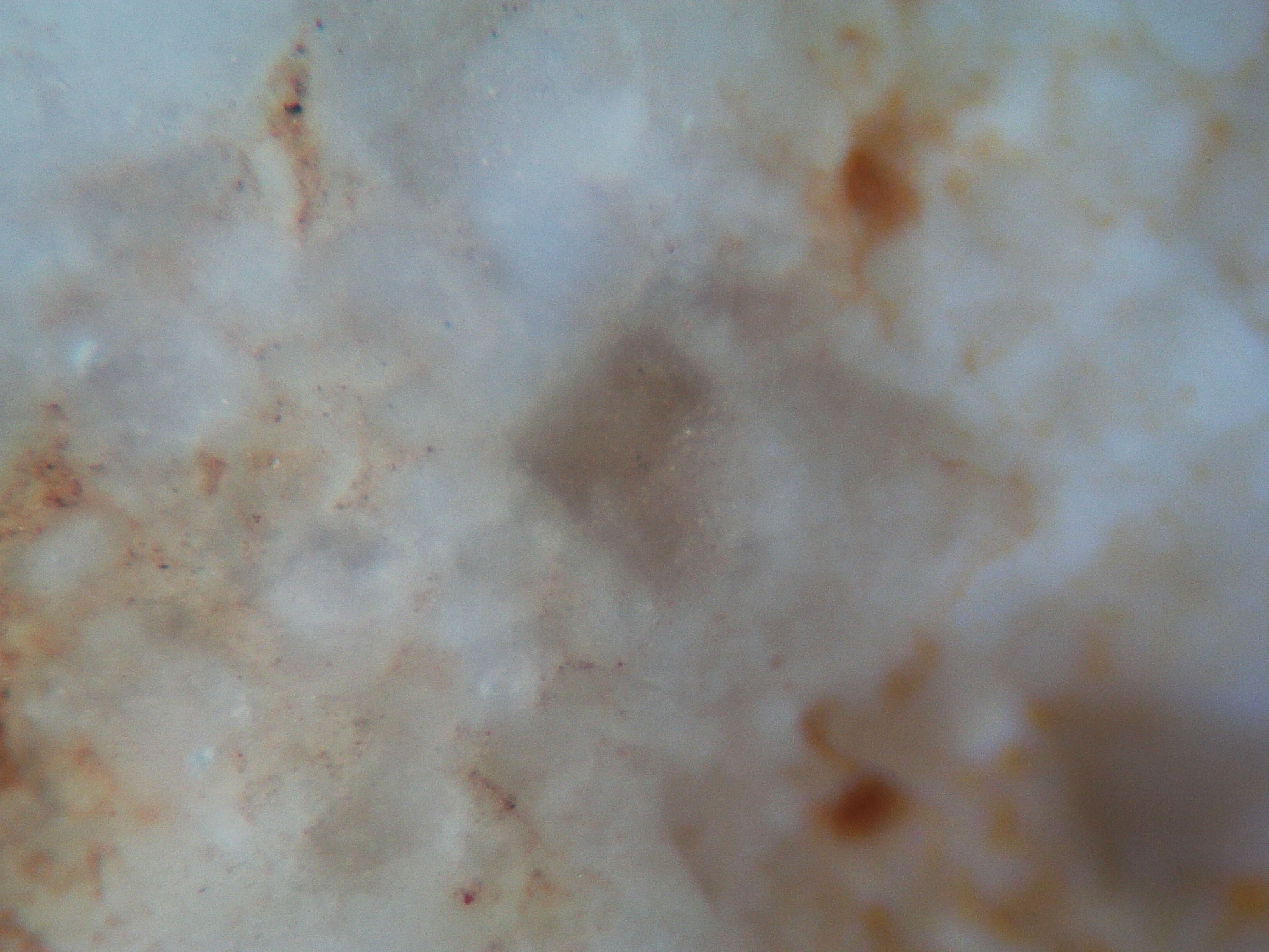

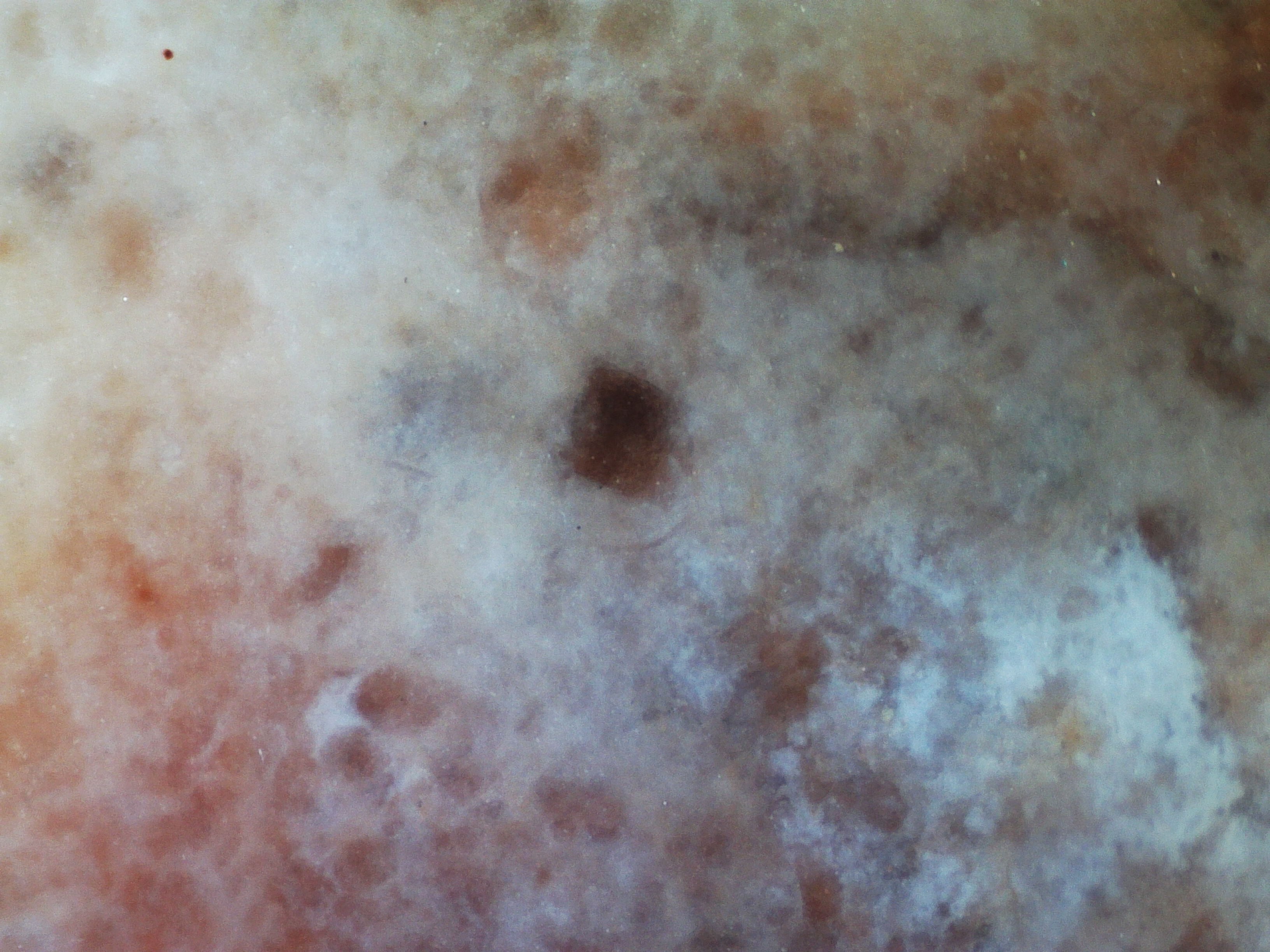

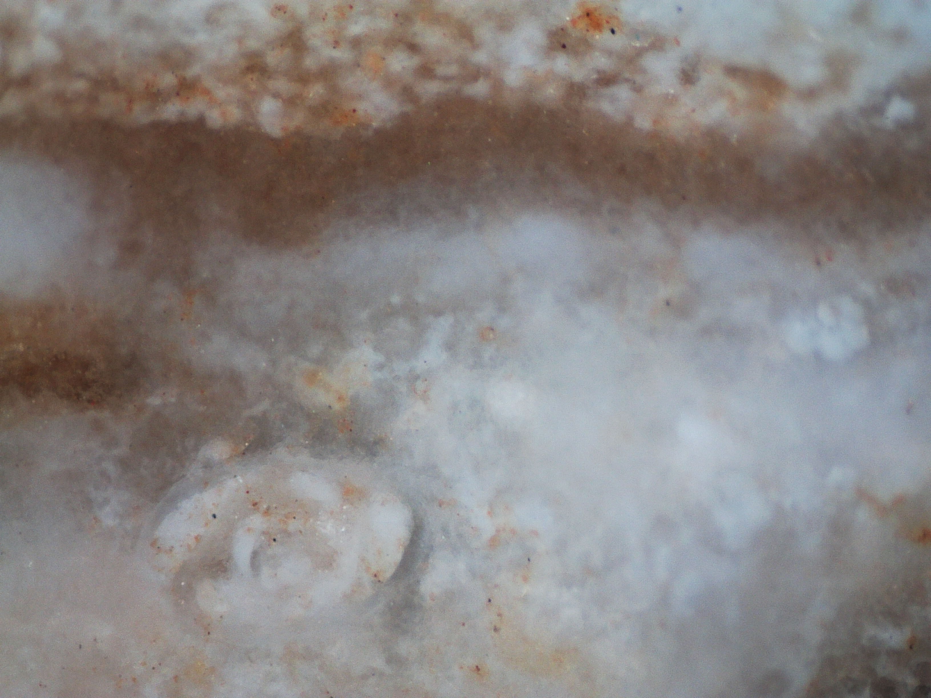

Je continue avec quelques couples d'images provenant de l'une des faces latérales de l'échantillon.
La première image de chaque couple a une largeur de 1250 micromètres, et la deuxième une largeur de 500 micromètres.
C'est ici :

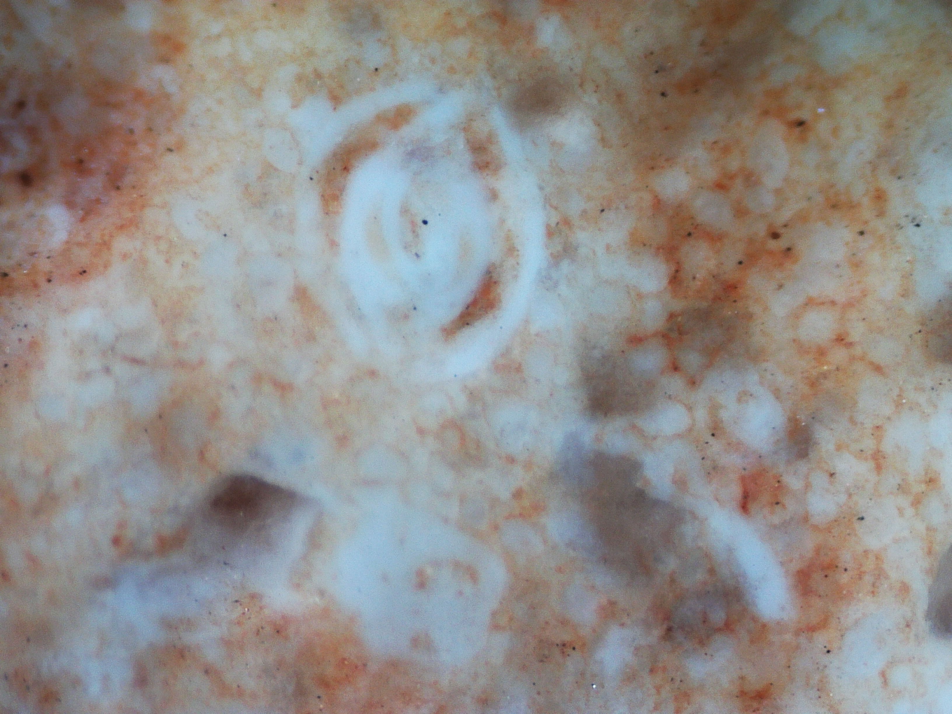

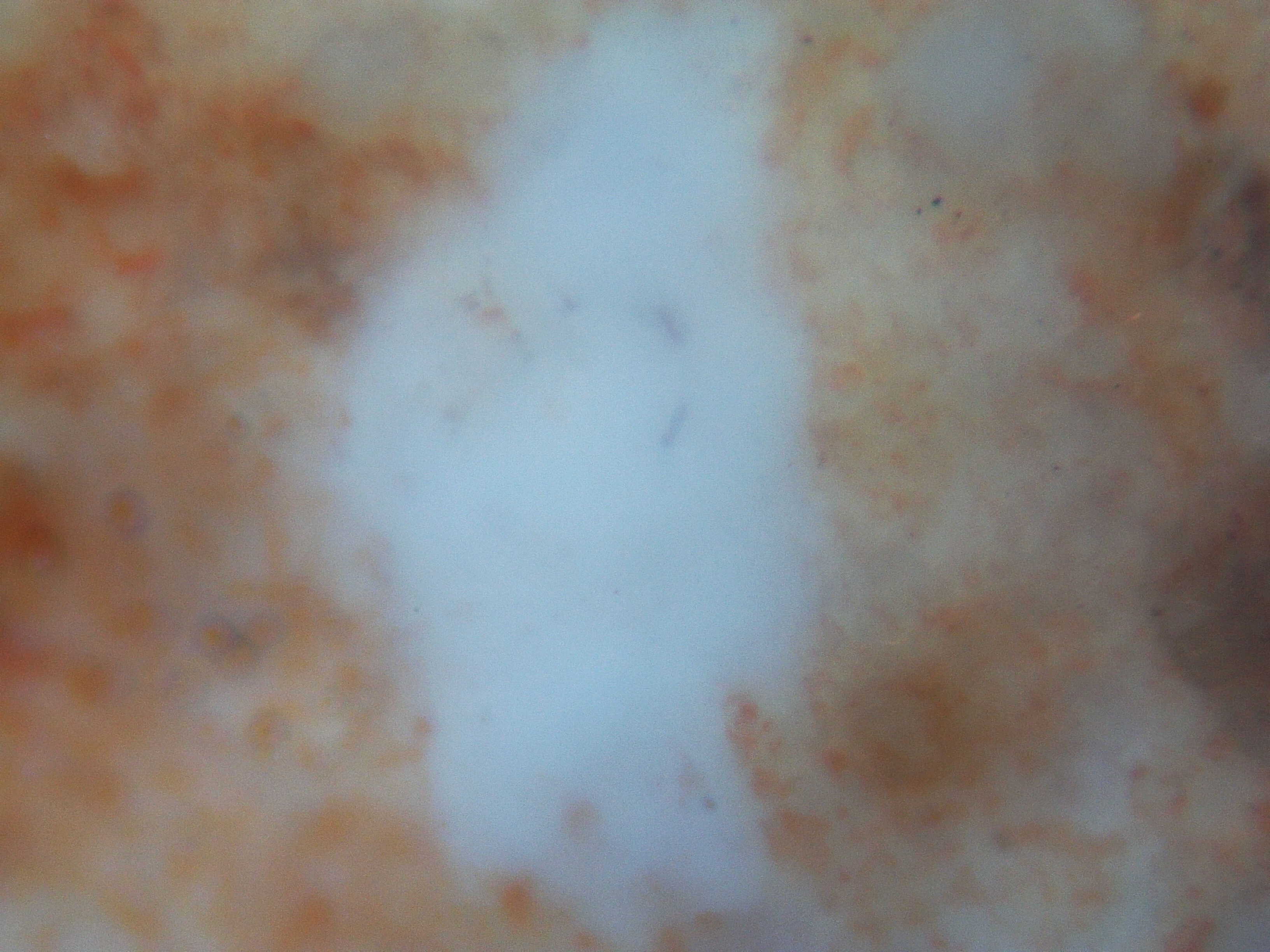

On voit ci après des cubes d'halite, avec, en haut de  la première image, des  fragments fossiles non identifiables.

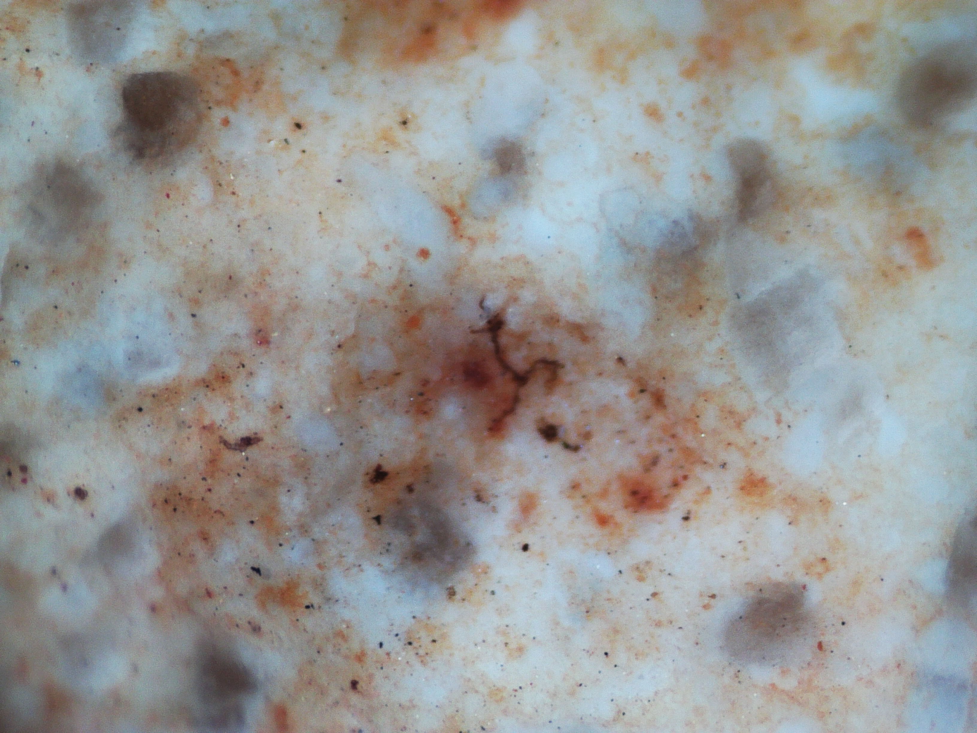

Ce qui se voit en premier lieu sur les deux images suivantes, c'est un cristal de couleur relativement foncée.
Il est peut-être de forme cubique, sans certitude.
Par conséquent je ne me risquerai pas à donner une opinion sur sa nature.
Mais le plus intéressant est ailleurs.
Le plus intéressant ce sont les traits sinueux visibles à proximité de ce cristal d'évaporite ; il s'agit de tout ce qu'il reste des filaments des microorganismes qui ont édifié le biofilm de cet échantillon.
Sur les deux clichés ci dessous on peut voir un foraminifère très bien conservé à la surface d'un biofilm .
Comme le milieu sursalé dans lequel s'est formé l'échantillon n'est pas ce qu'il préfère, cela veut dire qu'il y a été introduit lors d'un apport d'eau provenant de la mer, qui devait être proche.
Sur la droite du premier cliché, un peu en bas, les restes des filaments des microorganismes qui ont édifié le biofilm sont visibles.
Sur le second cliché, on s'aperçoit qu'un autre organisme, est présent à coté du foraminifère.
Et, après réflexion, je pense qu'il s'agit d'un ostracode, en vue latérale, avec oeil gris foncé à l'extrême droite, gonades de couleur orangée, et estomac de couleur grise entre les deux (les clics sur l'image permettent de mieux voir).
Sur les deux clichés suivants,c'est un foraminifère mal conservé qui apparaît.
Sur le premier cliché :
- tout en haut, des cristaux d'halite
- immédiatement en dessous, le biofilm
- la partie inférieure montre le sédiment salé contenant le foraminifère
Pour terminer ce message, un couple de clichés montrant, au sein du sédiment salé, un foraminifère très altéré.
Il est probable que celui-ci ait subit un premier enfouissement dans les sédiments marins près de la côte, et qu'il ait été amené dans le milieu de cet échantillon après son remaniement lors d'une tempête.
Quelques cubes d'halite sont visibles juste au dessus de ce foraminifère.

Ci dessous, déjà visible au milieu du cliché précédent, un foraminifère bien altéré dans le sédiment évaporitique, accompagné de quelques cubes d'halite.
Un fantôme, sans doute de foraminifère, dans le même environnement que précédemment.

Première image :
- en diagonale, depuis le coin supérieur gauche de l'image jusqu'en bas, une couche de cristaux d'évaporites (sans doute du sel).
- sur le reste du cliché, l'EPS, qui contient un fossile dans le coin supérieur droit.
Seconde image : gros plan sur ce fossile.
Je pensais au départ à un foraminifère très altéré, mais après réflexion, je pense maintenant qu'il s'agit d'un ver pelotonné car mort suite à l'augmentation de la salinité.

Même environnement évaporitique avec cubes d'halite que les deux premiers couples d'images de ce message.
Sur le second cliché les détails de ce microorganisme sont nettement plus visibles.
Mais de quoi s'agit-il ?
Pour moi, il s'agit d'un saprobionte pour ce qui est de son mode de vie.
->https://fr.wikipedia.org/wiki/Saprobionte
Et pour ce qui est de son appartenance à un groupe d'êtres vivants, je le verrai faire partie des fungi.
->https://en.wikipedia.org/wiki/Fungus
Et ces fossiles datent-t-il bien du crétacé Inférieur ?
Pour moi, la réponse est oui, car le sédiment de l'échantillon a subit une silicification précoce et la silice est un matériau plutôt résistant pour pouvoir être perforé par un organisme tel celui que nous voyons
D'autre part cet organisme est lui-même silicifié.

Une petite image issue de la face latérale de l'échantillon de surface évaporitique dont j'ai montré quelques clichés dans mon message du 29/08/2021.
Il s'agit d'une coupe d'orbitoline mal conservée, mais quand même reconnaissable (largeur de l'image = 1250 micromètres).

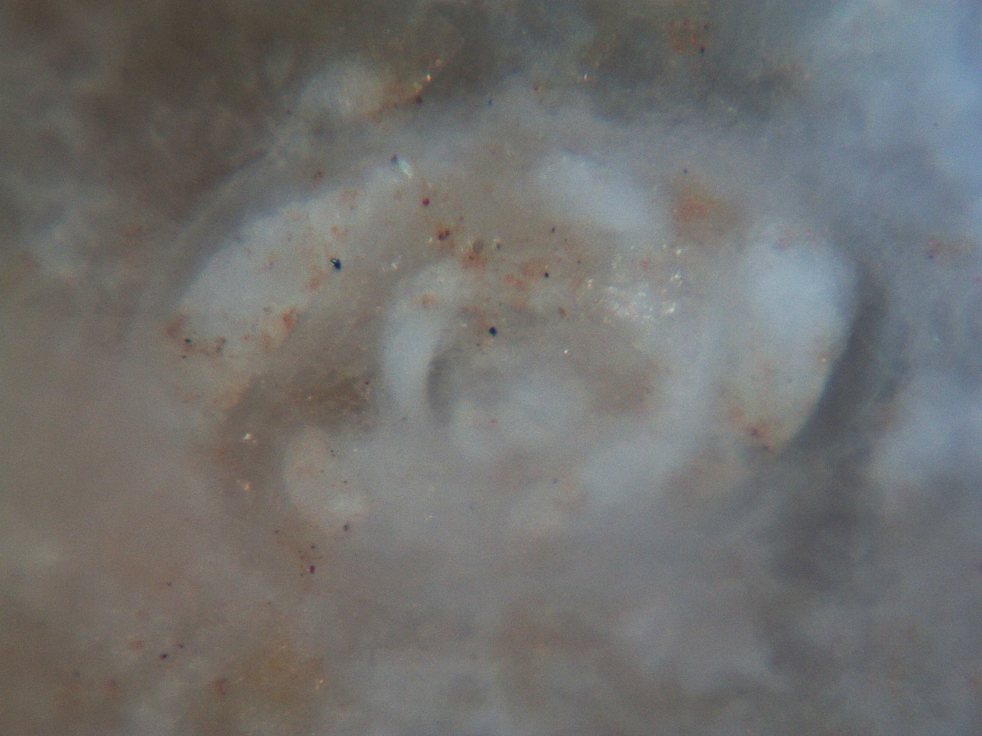

J'ai une petite question, comment connais tu l'âge de la formation?
Ci-dessous ça ressemble beaucoup à une miliole. Mais je ne suis sûr de rien.
Et c'est vrai que celle ci ressemble beaucoup à une orbitolinidae.
PICT2239.JPG.ea4c77d9bb9538e28b7ca0714003d338.thumb.jpg.5e2d7b546ab2908eb4ef1ae8892cb911.jpg
Enfin peut tu préciser l'age exact de la formation et donner une localisation plus précise?

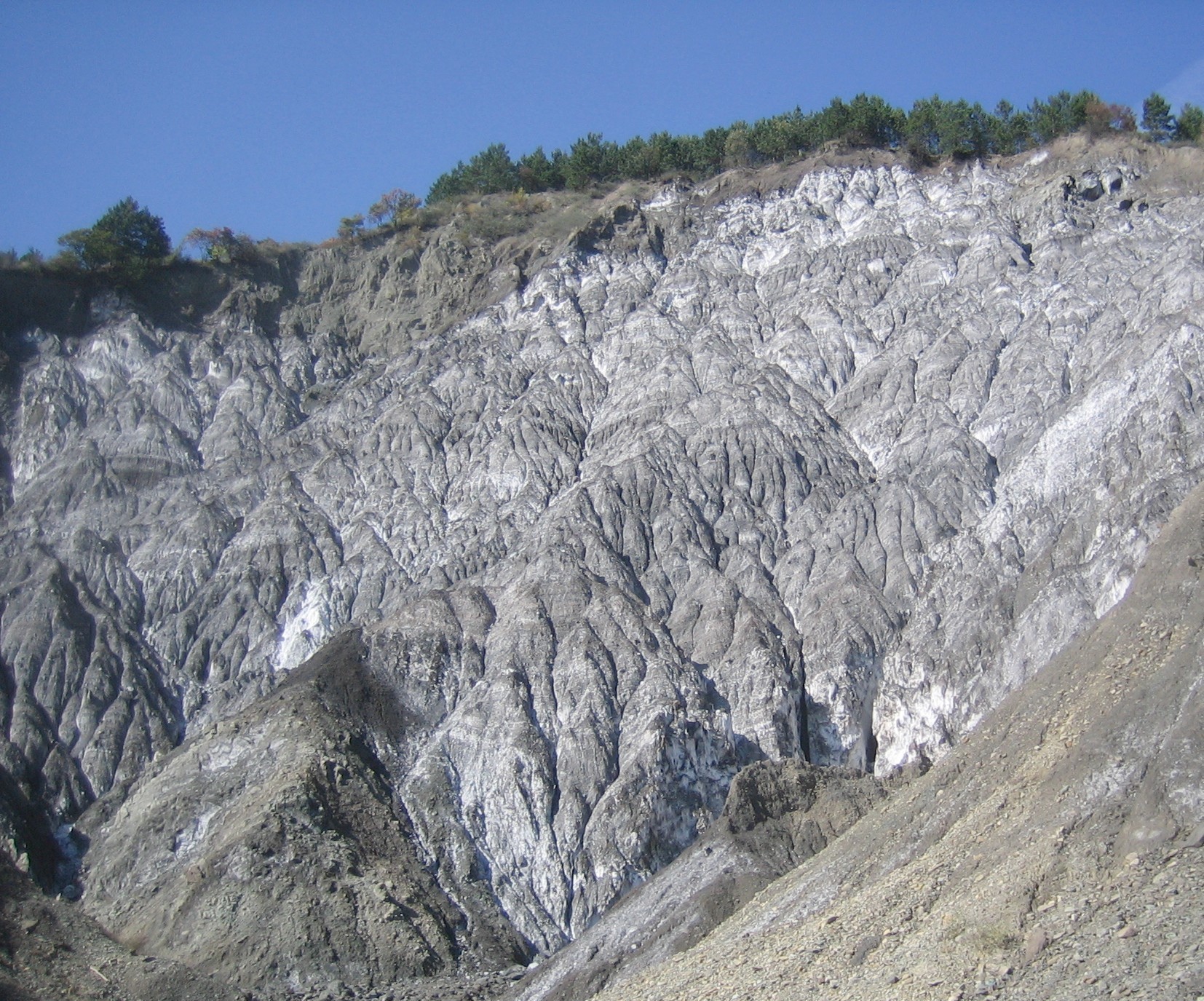

J'avais moi aussi pris ces photos similaires aux tiennes sur la Côte Bleue, près de la plage de Sainte-Croix, en 2012.
Ce phénomène d'évaporation dans des flaques où l'eau de mer stagne reste très local et limité. et pas susceptible de constituer une masse d'évaporite significative.
Est-ce qu'on trouverait aussi des microfossiles dans des couches de halite de plusieurs dizaines de mètre d'épaisseur, comme celle-ci dans les Carpates?

Et cette fameuse artemia salina n'a laissé de traces nulle part?
https://books.google.ro/books?id=6rGeBgAAQBAJ&pg=PT62&lpg=PT62&dq=faune+lacs+salés+artemia+salina&source=bl&ots=AJOPkebIp_&sig=ACfU3U0u2WchwJiz-d3T7xNAokjYBhgTHQ&hl=fr&sa=X&ved=2ahUKEwit9tC5-oPzAhWPgf0HHbr4B-QQ6AF6BAhEEAM#v=onepage&q=faune lacs salés artemia salina&f=false

- "Ce phénomène d'évaporation dans des flaques où l'eau de mer stagne reste très local et limité. et pas susceptible de constituer une masse d'évaporite significative."
Je suis bien d'accord.
Il s'agissait juste pour moi d'illustrer le fait que certains organismes sont parfaitement adaptés à la vie dans les conditions extrêmes des milieux évaporitiques.
- "Est-ce qu'on trouverait aussi des microfossiles dans des couches de halite de plusieurs dizaines de mètre d'épaisseur, comme celle-ci dans les Carpates ?"
Je n'en sais strictement rien.
Mais si le cliché d'illustration est de vous, et que vous avez la possibilité d'aller de nouveau sur place, alors vous avez la réponse à portée de main.
Il vous suffit de prélever quelques dizaines de kilogrammes sur le site et de les laver chez vous de manière suffisamment efficace afin d'éliminer les sels solubles, les colloïdes, et les fragments organiques récents.
Après séchage du résidu, une observation à la loupe, avec une binoculaire, ou avec un microscope vous donnera immédiatement une réponse.
Et si vous en faites des clichés, vous pourrez même nous en faire profiter.

Et de toute manière je considère que l'association d'évaporites avec des organismes fossilisés apporte en elle même des précisions "extraordinaires" sur les conditions du dépôt.
Pour illustrer, une petite image issue du même échantillon que celle de mon premier message de ce sujet.
