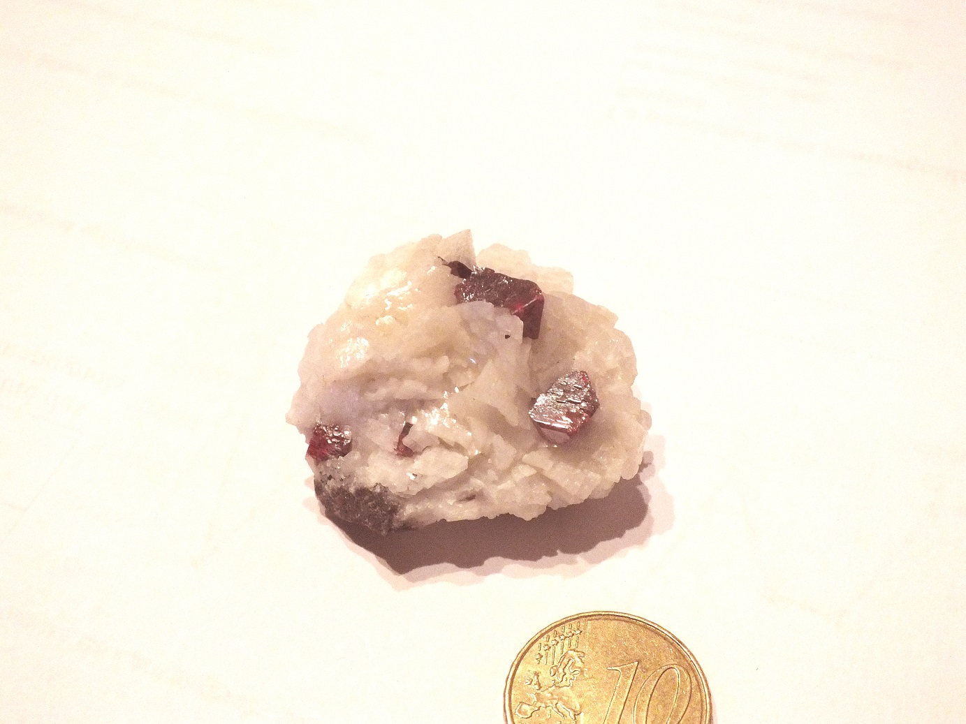

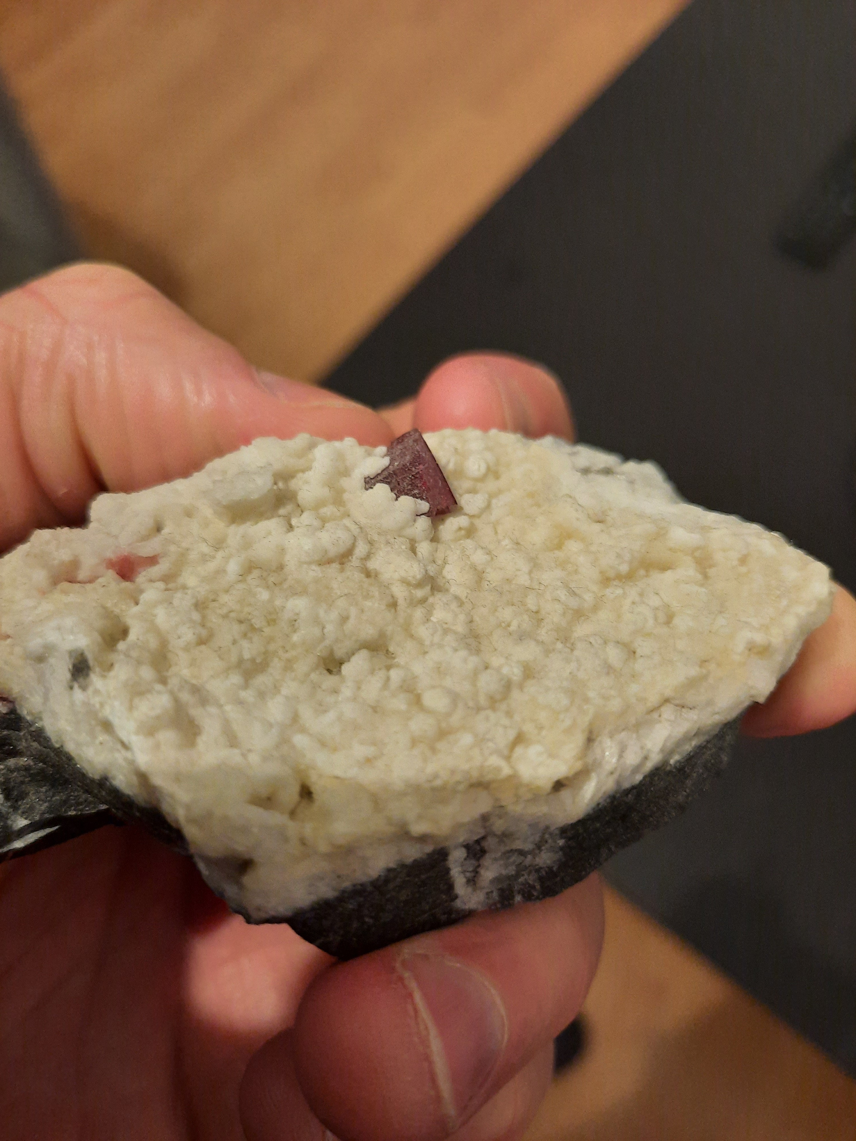

Chez Alexandre Import j'avais acheté ce minéral mais j'ai quelques doutes sur le fait que cela soit de la cuprite (pas de vert autour ou de cuivre et surtout ressemblance avec des échantillons de cinabre). La partie blanche est fluorescente.
Pensez-vous que cela est bien de la cuprite?
J'étais dans sa boutique il y a de bons avis mais c'était un peu le basard et le vendeur préfère vendre ce qui se vends le plus plutôt que des pierres rares et ne me semble pas géologue de formation. En vous remerciant par avance pour votre retour.
Acheté au prix d'un SMIC journalier (à peu près).
20210410_215007.thumb.jpg.51f2ffc37958526b864d23b35d2ac516.jpg20210410_214947.thumb.jpg.507e44c70a16869b1e6324149e667168.jpg20210410_214934.thumb.jpg.6392600e578b7518e9d19c2498df336a.jpg
c'est vrai que cela ressemble au cinabre sur dolomite de la mine de Wanshan District de Tongren, Guizhou, Chine, mais le mien ,la dolomite n'est pas fluorescente au uv long ? a tenir hors de porté des enfants :)

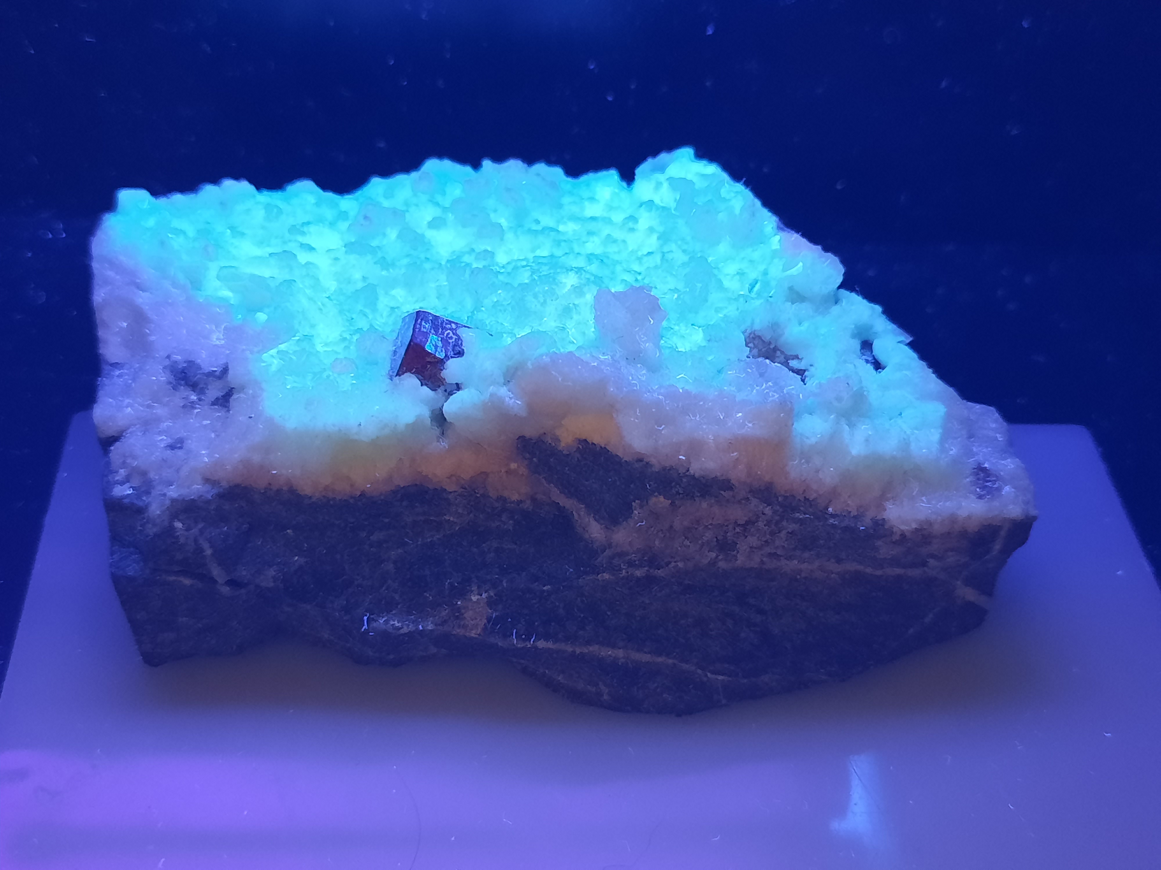

Donc le vendeur n'y connaissait pas grand chose (et pourtant il a beaucoup de bons avis ; déçu. Bon en même temps, pas si étonné, il m'a fait un long discours à dénigrer les autres boutiques alors que lui vends ce qui se vends le plus (améthystes par ex, pierres pour lithotérapie) et quasi pas de minéraux spécialisés
Voici la pierre aux UV.

La pierre rouge-là pourrait presque paraître être comme un rubis. L'IR pourrait être assez élevé.
J'ai acheté donc plus cher et sans boite !
Je me demandais si le blanc n'était pas de la calomel.

Pour le blanc, @Bob74 t'a donné la réponse (dolomite), quand un vendeur commence à passer la pommade, surtout dans une boutique de machintrucs, ce n'est pas bon signe, car attention au coup de massue, si le vendeur a détectée un(e) client(e) naïve, et si le prix n'est pas affiché.

sinon pas la cristallo de la cuprite ! et sur dolo c'est assez typique des cinabres (oui pas réalgars confusion avec une autre discussion sur le net)

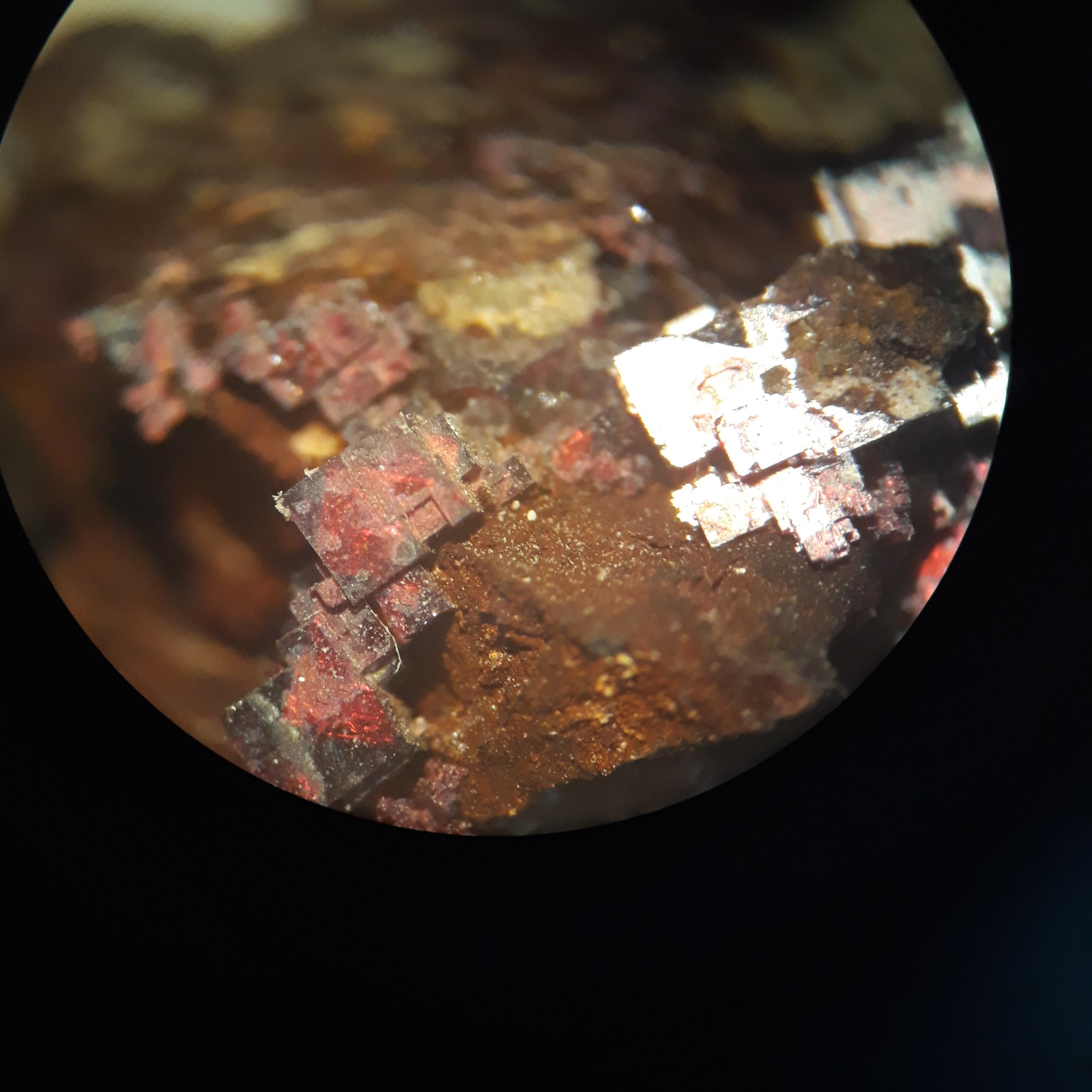

Voici une cuprite que j'ai sans vert ou bleu.
402311945_Cuprite-a.thumb.jpg.f9e83d91b2b466e235881088597689bb.jpg1878600887_Cuprite-d.thumb.jpg.c30cbea6bb176870d68069c2ab6420fb.jpg

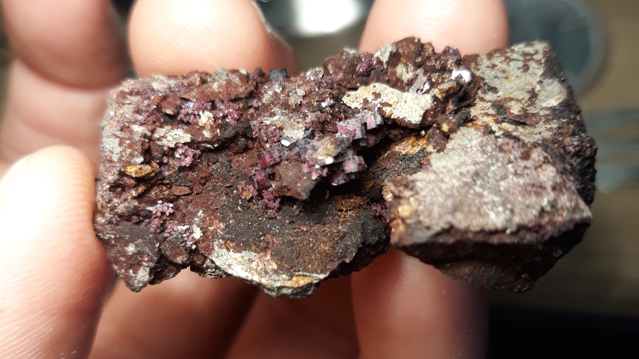

C'est cela qui m'a jeté un doute sur mon soit-disant cuprite sur dolomite dans un autre topic.
Comment peut il y avoir undoute avec de telles différences de cristallographie ?
