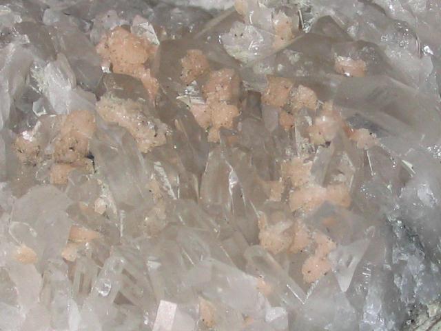

disons que entre dolomie et ankerite l'ankerite est "generalement plus brune (du au fer dans sa composition ) et la dolomie plus rose ..............
dolomie sur quartz grandchamp 56

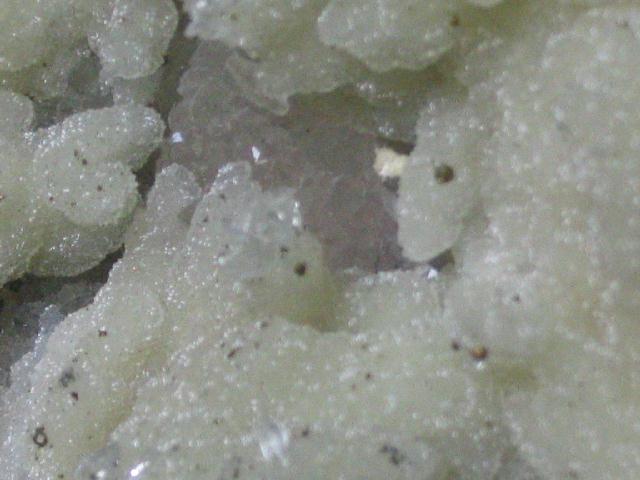

on trouve aussi de la siderite tres pure qui est blanche ou tres peu teintée !!! notament laguépie , longtemps prise pour smisthonite!!!!
siderite laguepie 82

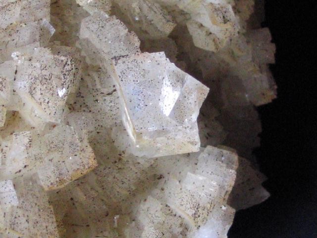

la dolomie de vizille est transparente et legerement jaune , celle de trimouns blanche transparente ou legerement colorée ...
dolomie trimouns 09

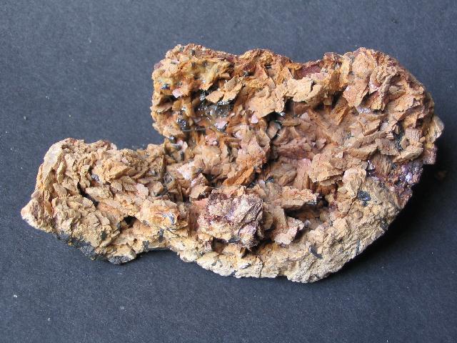

ankerite st pons 05

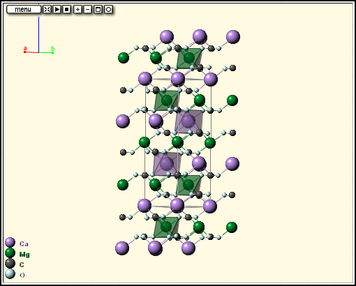

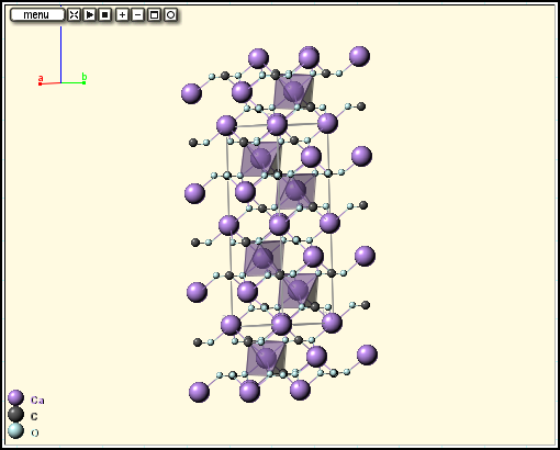

Franck69 a demandé les structures cristallines, et bien entendu j'ai oublié de les éditer, mais on peut les trouver sur le net ici pour la Dolomite et là pour la Calcite Webmineral est un excellent outil tout comme mindat... Ci dessous des photos des structures :
Calcite et à coté dolomite
J'en profite pour étayer la discussion sur les structures de la dolomite et de la calcite vu que ça avait intéressé certains. C'est un peu technique mais pas méchant. Sur ces schémas on ne voit pas la différence entre les site 6a et 3a, 3b par contre on remarque que le calcium et le magnésium s'alternent en couches successives dans la dolomite. Il y a donc un ordre entre le calcium et le magnésium et c'est fondamental car c'est bien différent d'une disposition aléatoire, dans les cristaux ce qui compte c'est l'ordre avec pour conséquence : la géométrie ! Pour être plus pédagogique en mettant en parallèle ce qui est dit ici et ce qui a été dit sur les solutions solides, dans une calcite si on met du magnésium, il va se répartir aléatoirement dans tous les sites car ils sont équivalents. Structuralement l'autre pôle extrême est donc la magnésite. Mais j'ai découvert en écrivant ce message un argument encore plus fort qui interdit les solutions solides calcite-dolomite. Regardez en dessous la position de l'oxygène et du carbone.
Positions atomiques dans la dolomite

Positions atomiques dans la calcite
atom x y z
Ca 0 0 0
C 0 0 .25
O .2578 0 .25
Dans la dolomite le carbone est en 0 0 z ce qui veut dire que la coordonnée z peut bouger, alors que dans la calcite il est en 0 0 1/4 ce qui veut dire que sa position est fixe ! idem pour l'oxygène en x y z dans la dolomite (tout peut bouger) alors que dans la calcite la position est x 0 1/4 seul la coordonnée x peut bouger. Les structures sont vraiment radicalement distinctes, cela interdit les solutions solides.
D'autres données sont disponibles ici sur le site de l'american mineralogist :
Dolomite
Calcite

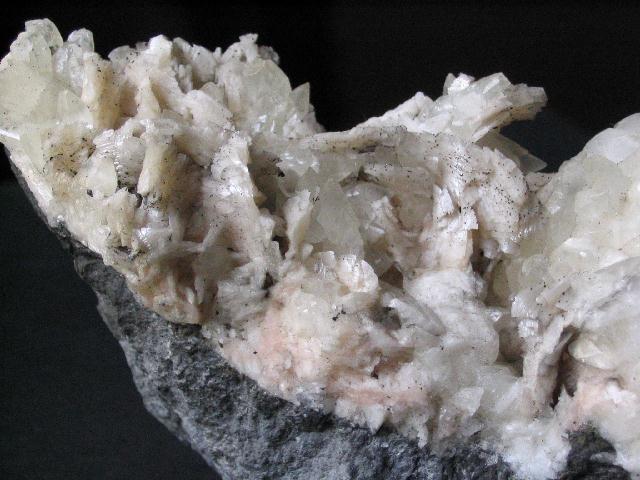

mais on a trouvé de la siderite ayant l'aspact exterieur de l'ankerite , la couleur interne (a la cassure) de la dolomie et pourtant apres analyse : siderite!!

Sur du minéral frais, les anglais appelaient l'ankérite le "pearlspar" ou spath perlé : cette aide au diagnostic fonctionne à 99% . La situation de Laguepie, avec ses sphérosidérites verdâtres et ses sidérites perlées blanc verdâtre est évidemment insoluble (il est vrai que personne n'a fait d'optique sur Laguepie, l'optique classique est le moyen de diganostic +++, théoriquement facile à faire at home).
