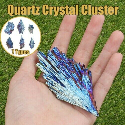

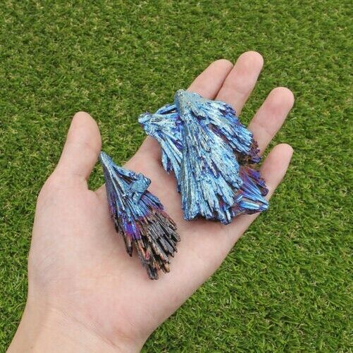

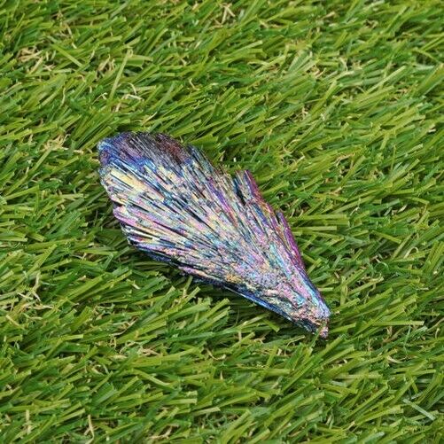

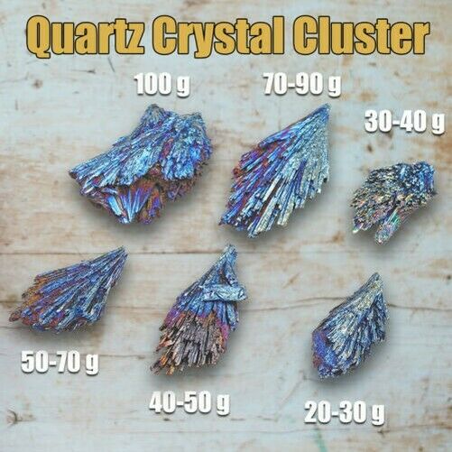

Bonsoir, pour la mesure de densité il faudra que je retourne chez moi courant la semaine prochaine.
Non pas de transparence, illusion de la photo.
Cela ressemble TERRIBLEMENT à l'image "Quartz Cristal Cluster" mais on ne dirait pas que c'est du quartz ! Pour moi pas de doute c'est de cette provenance ( même forme et couleur). Reste à savoir quel matière c'est. Je suis partant sur le titanium.
Il a été acheté sur Wish.
Bien que la couleur puisse y ressembler j'ai écarté le bismuth plus cassant, plus lourd et plus tendre (on peut écrire avec sur du papier) ce qui n'est pas le cas de ma pierre.

Effectivement ça ne peut pas être du bismuth car il aurait une forme beaucoup plus géométrique
Gerbe de disthène noir proposé sur le web par un marchand de minéraux à 5,5 Euros/20g
Une autre gerbe après métallisation au Titane par électrolyse. Vendu 59 Euros/22g chez un lithomargoulin

Disthène, possible, je vais poursuivre mes recherches pour différencier cela et le titane. Un tout petit moment, j'ai pensé à ægyrine aussi. Demain après le dodo je regarderai plus attentivement avec  la bino et le bouquin. Test acide peut aussi être intéressant je pense.
Merci jjnom
Pres de 2000 euros le kilogramme c'est plus cher que les truffes (noires) et même l'argent métal. Comparable au caviar...
C'est censé (soi-disant) aider au repos, à la réussite, à être énergique et à la concentration. Cela diminuerait l'anxiété.
Je n'y crois pas trop (pas du tour en faite) à la lithoterapie même si c'est le cas pour des collègues à moi. Je vais lui dire que c'est du "toc" avec des prétendus pouvoir. Triste que la lithoterapie supplante la vrai minéralogie...
Bon je me doutais que c'était pas naturel...mais des goethites peuvent aussi être naturellement irisé.
Du disthène ! :maiscestbiensur: ça rapporte une fois bleuté chez les lithotruc ces machins, on connaissait les fameuses chalco bleutées de France et d'ailleurs, qui sont toujours d'actualité.
On verra bien, ce qui sera proposé dans quelques temps à la vente, quel nouveau minéral sera déguisé? :clin-oeil:
J'ai de - en - de doutes:
https://www.mindat.org/loc-157757.html
https://www.mindat.org/mesg-413823.html#413837
https://www.heritage1971.com/product-page/black-kyanite-specimen-from-ribeirão-da-folha-minas-novas-minas-gerais-brazil
Les chinois n'y sont peut-être pour rien, sur ce coup-là.
Variété de disthène mimant les amphiboles (elle était vendue comme telle dans les années 90) et dont la coloration serait due à une charge importante en graphite.
Un p'tit coup de métallisation là-dessus et c'est bon.
