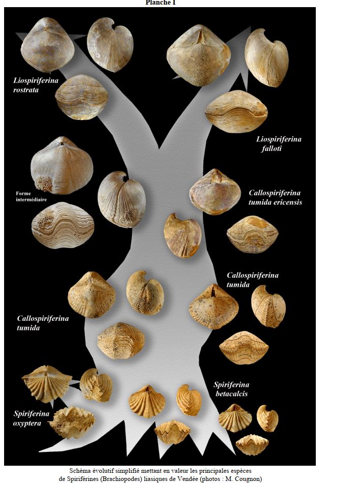

Suite à quelques recherches dans la bibliographie, voici ce que j'ai pu comprendre de la nomenclature des ces brachiopodes du Lias de l'Indre.
A l'origine, tous étaient regroupés dans le genre Spiriferina.
Ensuite, deux nouveaux genres ont été créés : Callospiriferina et Liospiriferina.
Ce qui fait qu'on se retrouve avec 3 genres :
  - Spiriferina (Sinémurien et Carixien): très caractéristique avec ses grosses côtes
  - Callospiriferina (Carixien): finement costulée
  - Liospiriferina (Domérien sup) : lisse
Et je suis tombé sur un article de Alméras et Cougnon qui parle des formes de notre région. Elles ne sont pas nommées (malgré leur magnifique conservation) mais appelées formes de transition entre Callospiriferina et Liospiriferina.
Il semble donc que ces 2 derniers genres soient complètement artificiels et n'en forment qu'un, avec un passage continu des formes du Carixien au Domérien.
Pour rigoler un peu : Callospiriferina et Liospiriferina ne font même pas partie de la même famille dans la nomenclature.
Bref, comme on dit par cheux nous, on a pas l'cul sorti d'la bouchure !
Planche extraite de l'article d'Alméras et Cougnon (Le Naturaliste Vendéen, 11, 2013).

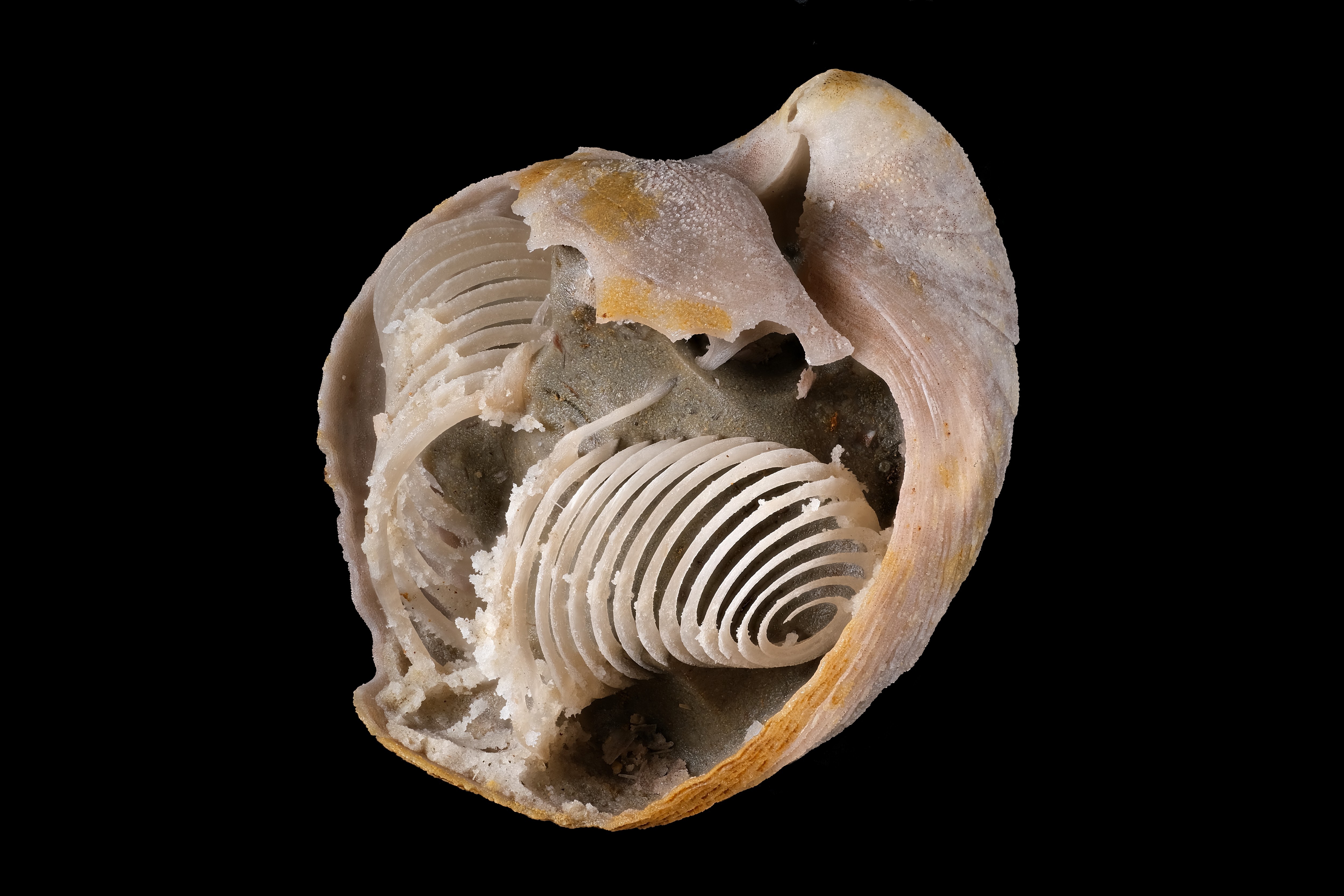

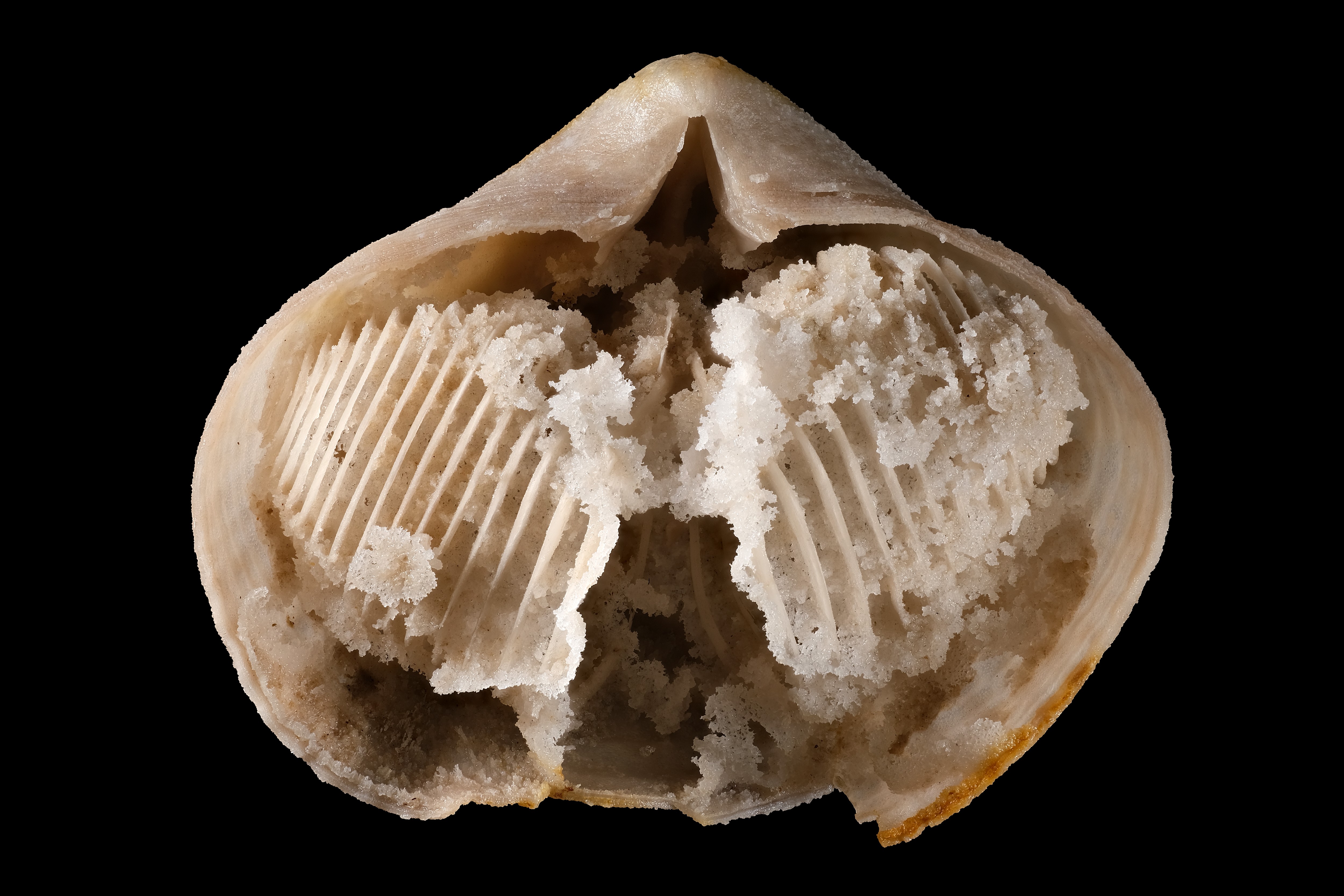

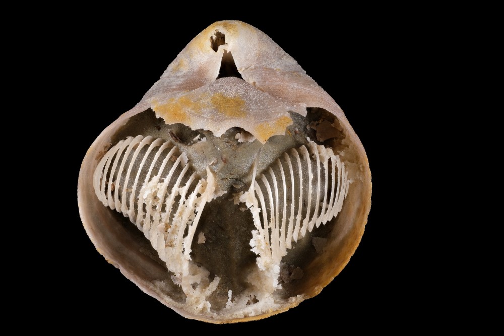

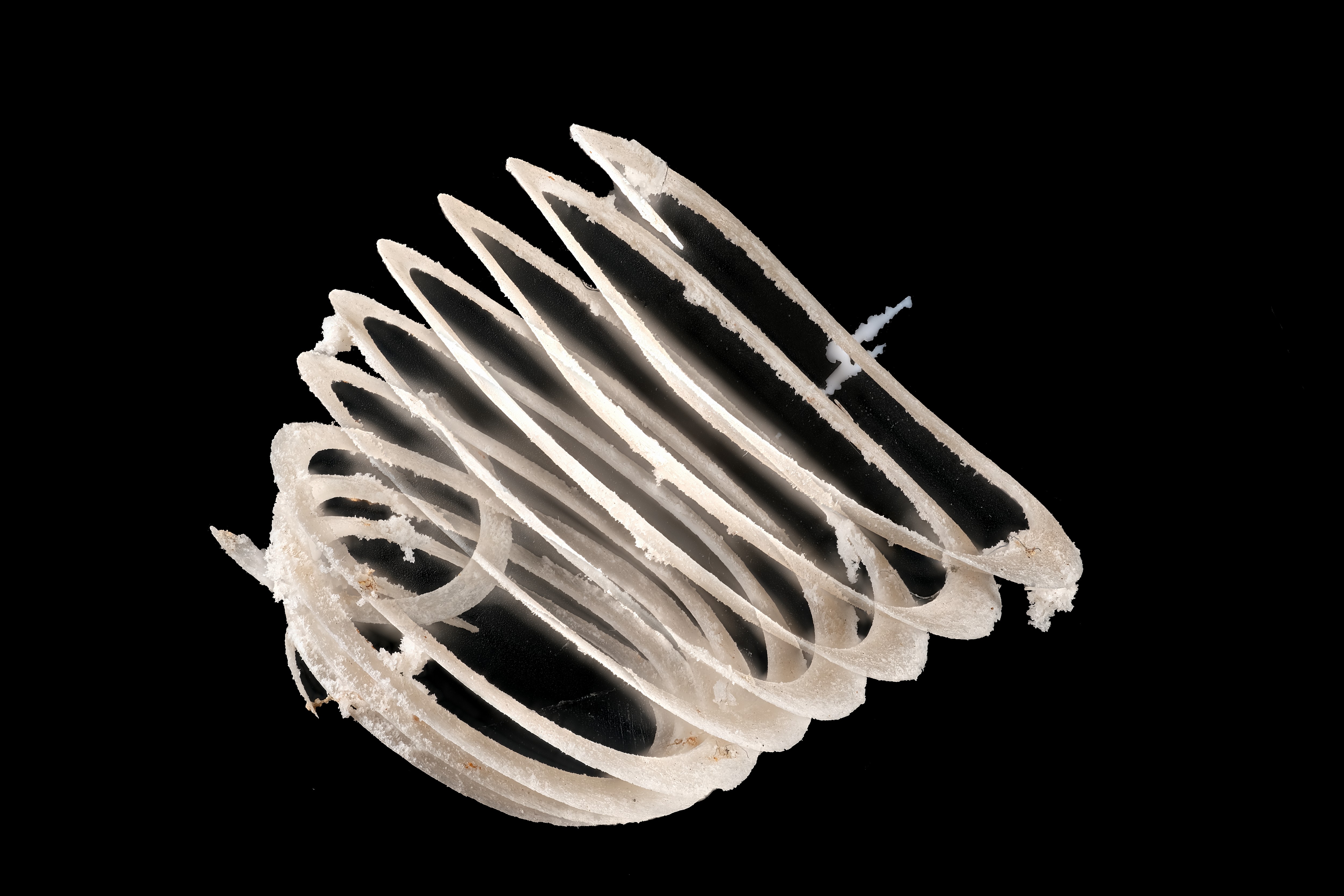

La coquille complète est sortie de l'acide.
Impossible de décoller les valves alors j'ai brisé la dorsale avec de petits outils.
Comme je le pensais, l'appareil brachial est complet et dans sa position d'origine. Les deux spires sont intactes.
Largeur de la photo 53 mm

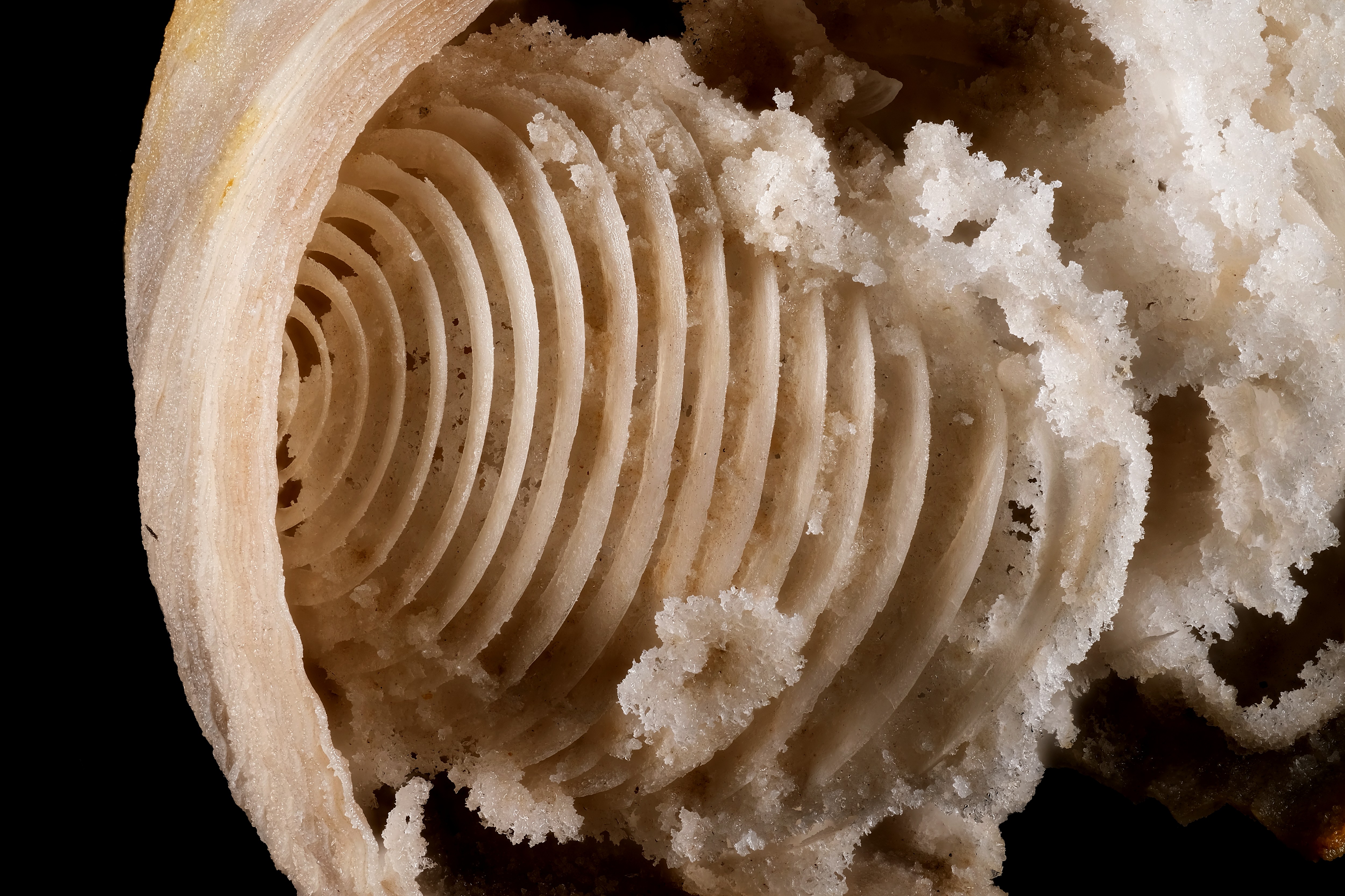

Même exemplaire, vue de 3/4
Même exemplaire, vue rapprochée

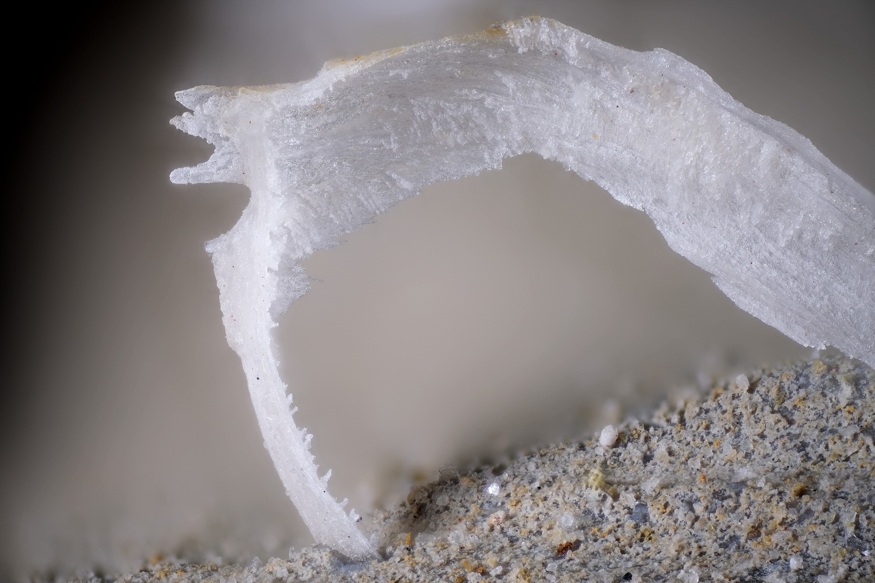

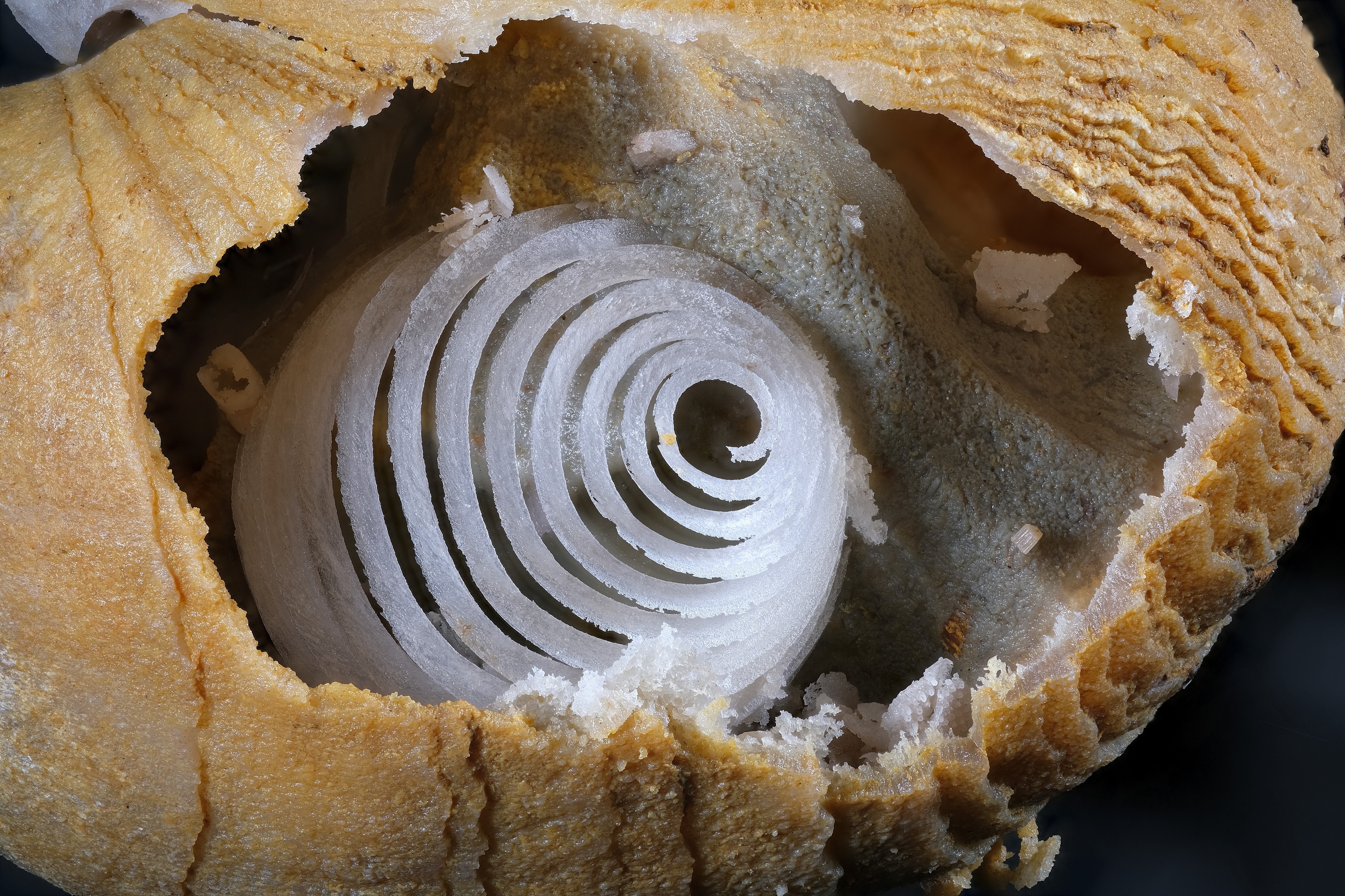

Fragment de spire d'un autre exemplaire (je n'ai pas corrigé les erreurs de stack ni détouré l'intérieur, trop de boulot, juste pour donner une idée 3D de ces structures).
il y a 2 minutes, gryph58 a dit :
C'est extraordinaire !!! A la fois hyper esthétique et à la fois super intéressant pour comprendre le fonctionnement de ces animaux. :bravo: Bravo Géopas !
Complétement d'accord Chantal
Philippe
Le 09/03/2023 à 16:08, geopas a dit :
Bonjour.
Comme tout le monde je suis admiratif !
Par la qualité des spécimens, par la préparation, par les images obtenues, et par la valeur instructive du tout.
Merci du partage, et bravo.

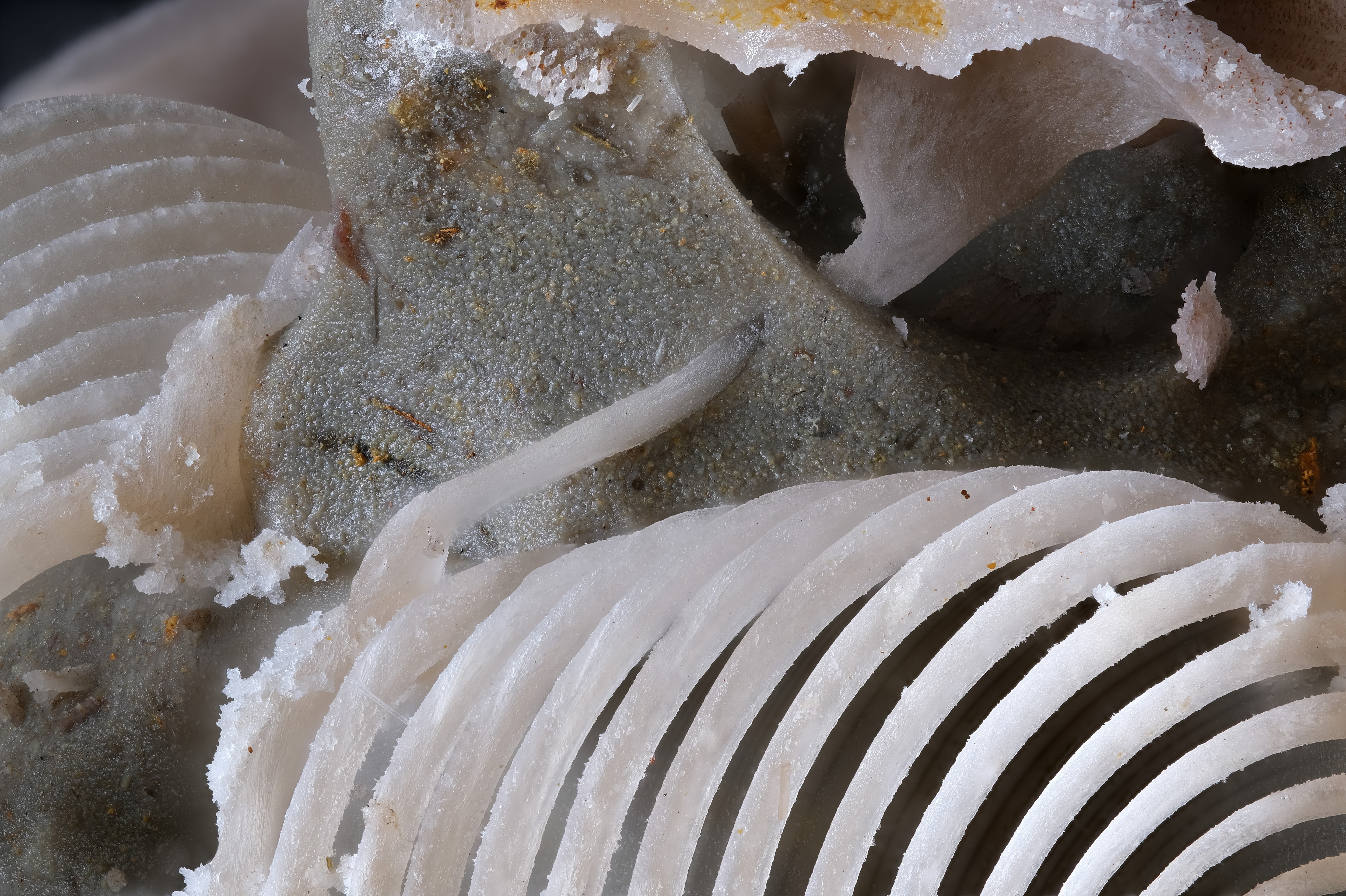

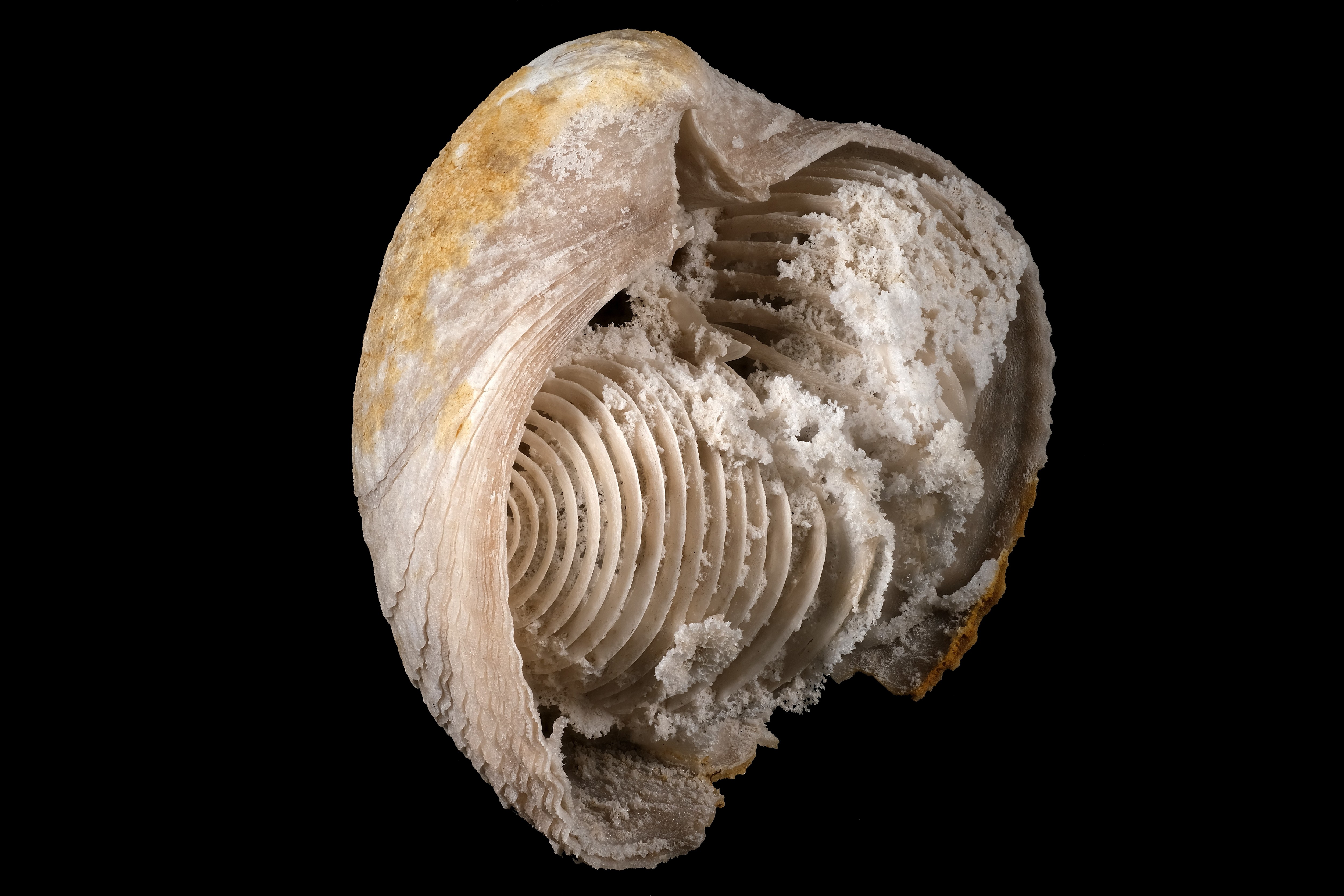

Encore un appareil brachial (de Zeilleria), pour montrer la finesse de la silicification.
Fossile trouvé ce matin, dégagé cet après-midi et photographié ce soir.
Une vue d'ensemble (on pourrait poursuivre le dégagement, mais je suis en panne d'acide !).
Largeur de la photo 38 mm
Et une vue de détail montrant de minuscules épines.
Largeur de la photo 5.14 mm

Quand les échantillons sont détaillés et que la matière accroche bien la lumière, les photos deviennent une formalité.  A part un détourage pour gommer les fonds disgracieux, il n'y a pratiquement aucune retouche d'accentuation ou de niveaux.

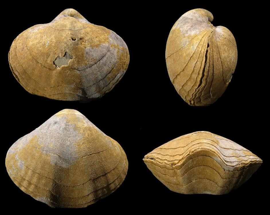

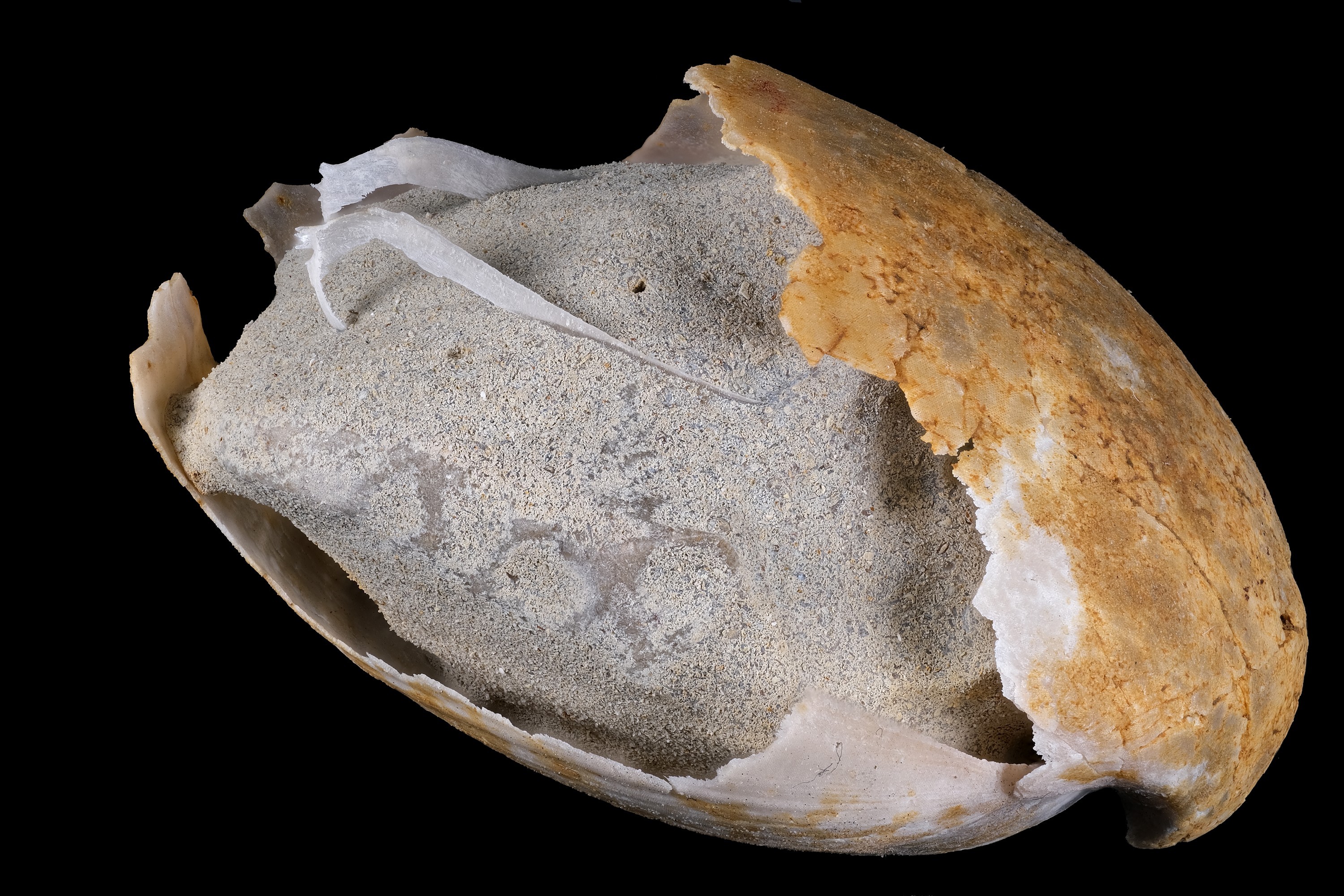

Voici donc un échantillon montrant parfaitement le mode de raccordement des spires à la coquille.
La liaison entre spire et coquille étant extrêmement fragile, j'ai arrêté le dégagement à l'acide pour garder un peu de calcaire servant de support aux structures internes.
Vue générale, largeur de la coquille : 35 mm
La bandelette de raccordement de droite est bien visible

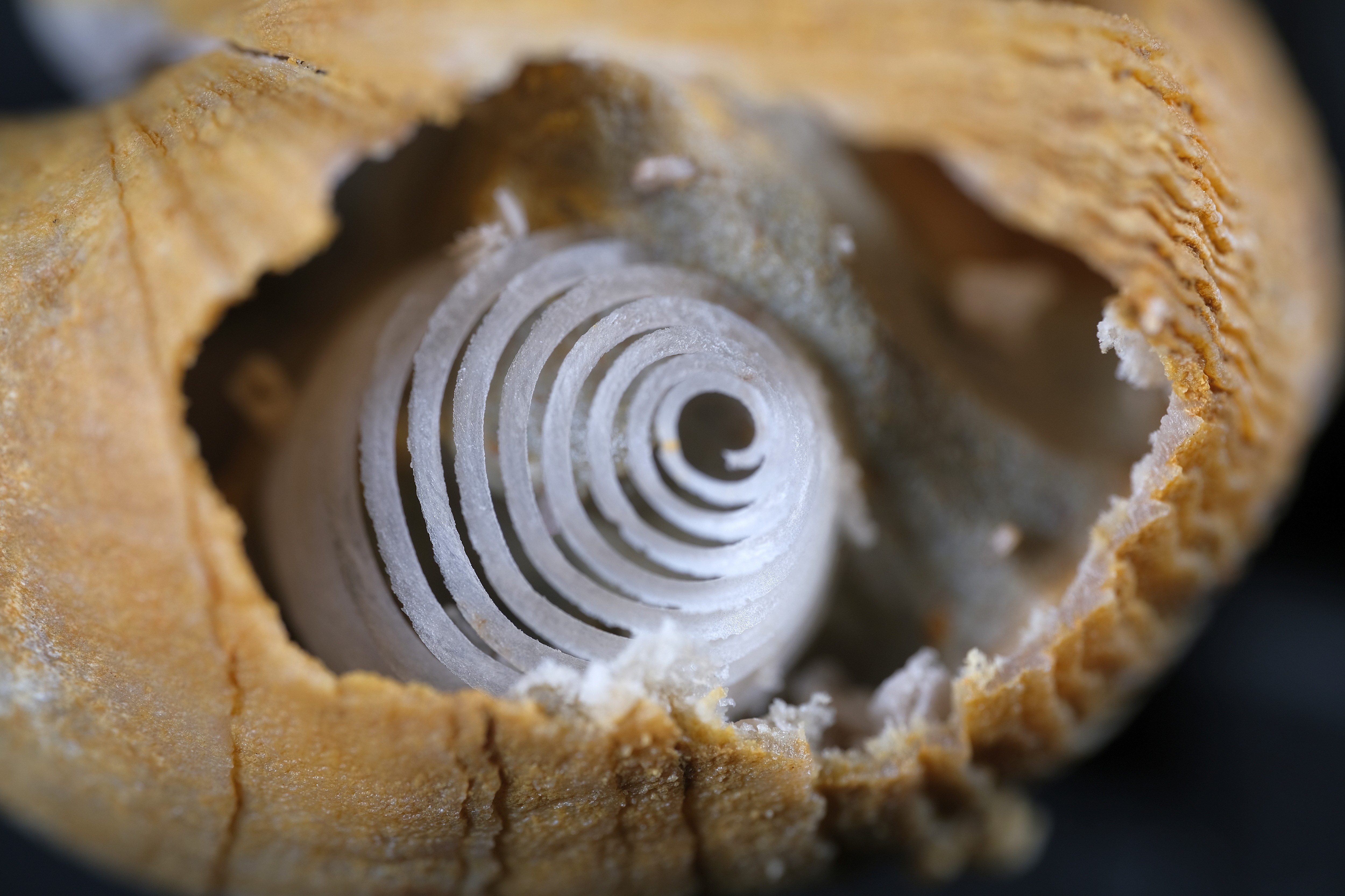

Vue de la spirale de droite et de la bandelette la raccordant à la coquille
Vue rapprochée du raccord coquille-spire
