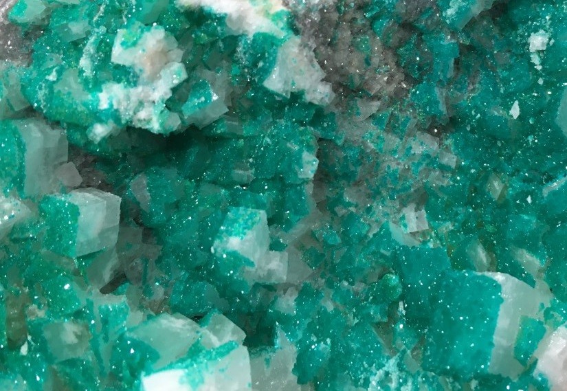

Dioptase et Calcite
Mine de Tsumeb, Tsumeb, Oshikoto, Namibie
152x83x34mm
Classique de la seconde zone d'oxydation.
Des spécimens semblables ont déjà été postés plus haut, mais cela fait toujours son petit effet...
Vue de la matrice, une dolomie silicifiée.
Toujours très délicat de rendre en photo la couleur réelle de ces dioptases namibiennes,
ici des microcristaux saupoudrés comme du sucre sur des rhomboèdres de calcite...

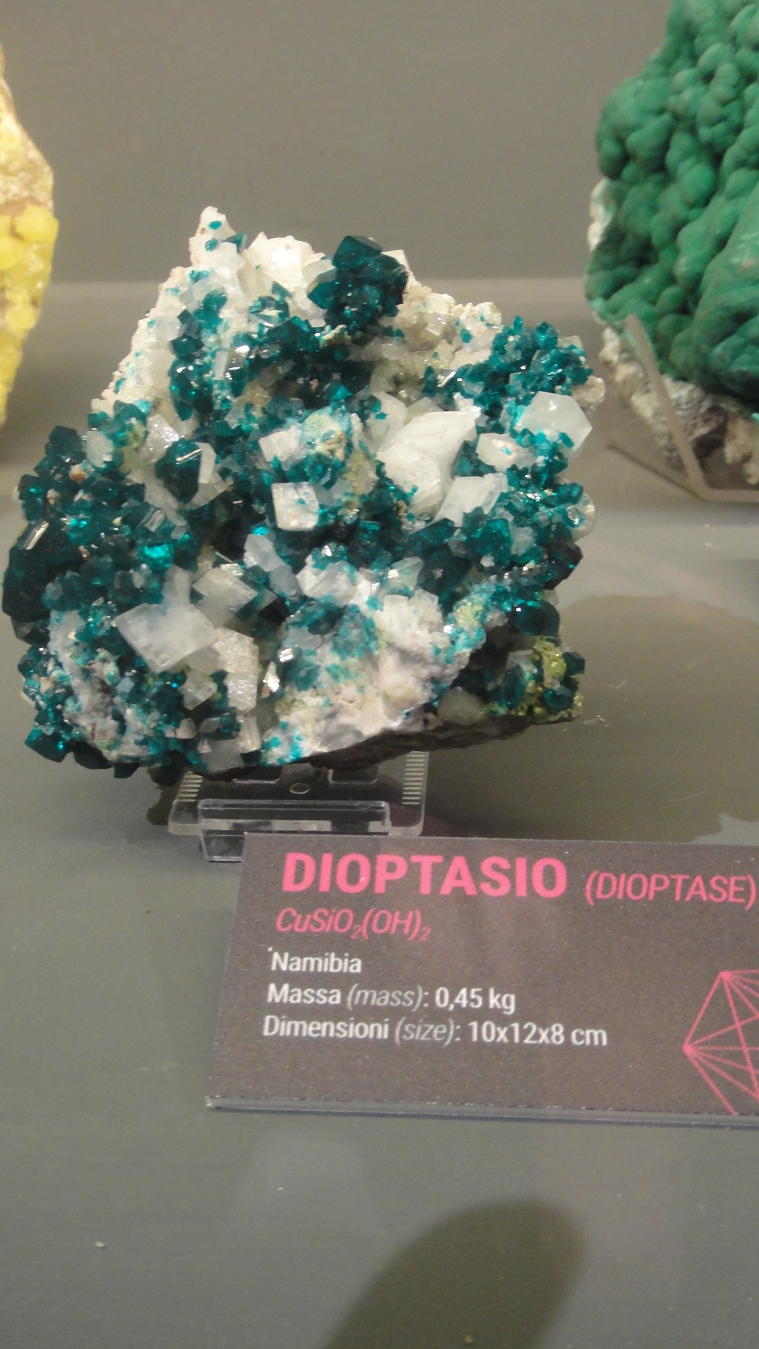

Une dioptase sur calcite de l'université de Rome
Quelle beauté massive! La taille de ces cristaux de dioptase! Et l'on devine un peu de duftite (probablement) en bas à droite du spécimen...

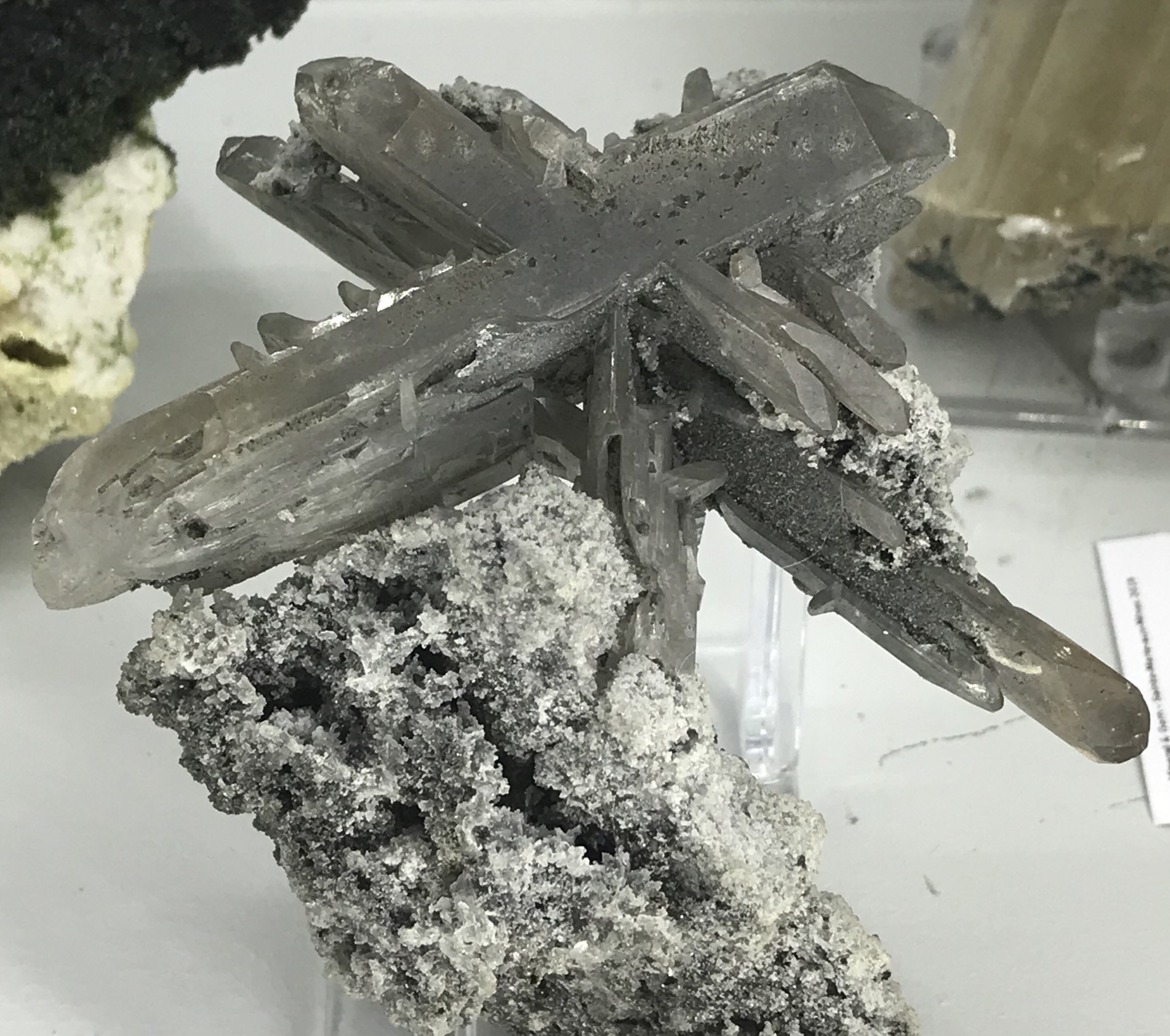

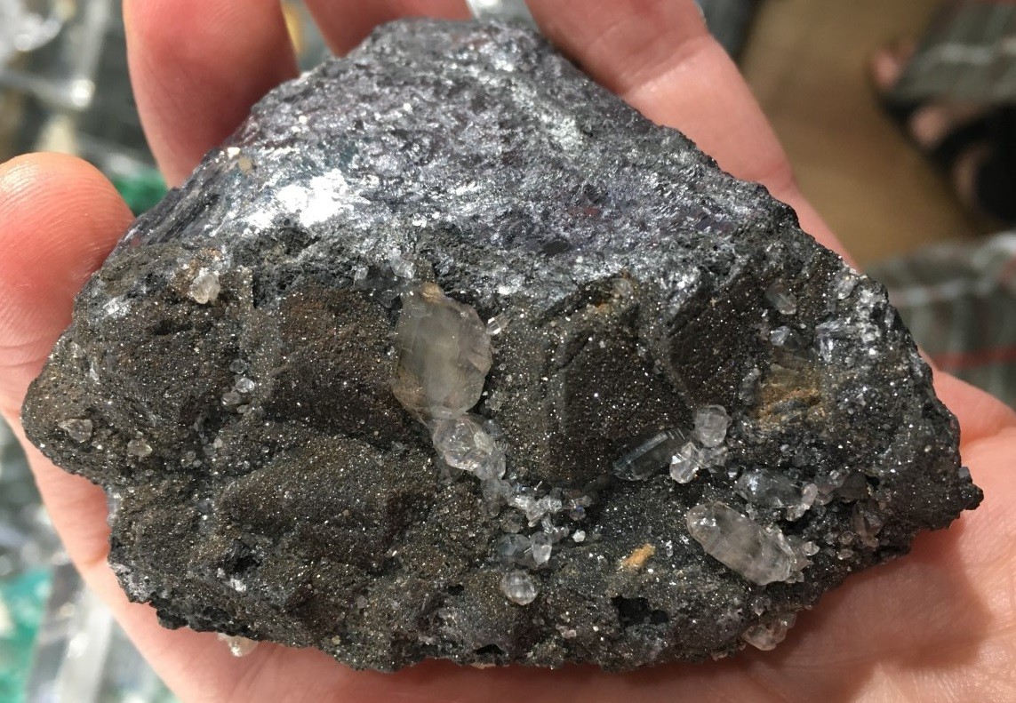

Cérusite sur galène
85x65x50mm
Cristaux centimétriques de cérusite, gemmes, un peu fumés, sur une masse de galène altérée. Quelques individus avec la macle habituelle à 60°...
Au verso, l'on distingue la matrice de galène dans la moitié supérieure de l'échantillon.
Dans la moitié inférieure, entre les cristaux de cérusite incolores et translucides, la galène est recouverte d'un encroutement brun-noir, formé de microcristaux à l'éclat très brillant...

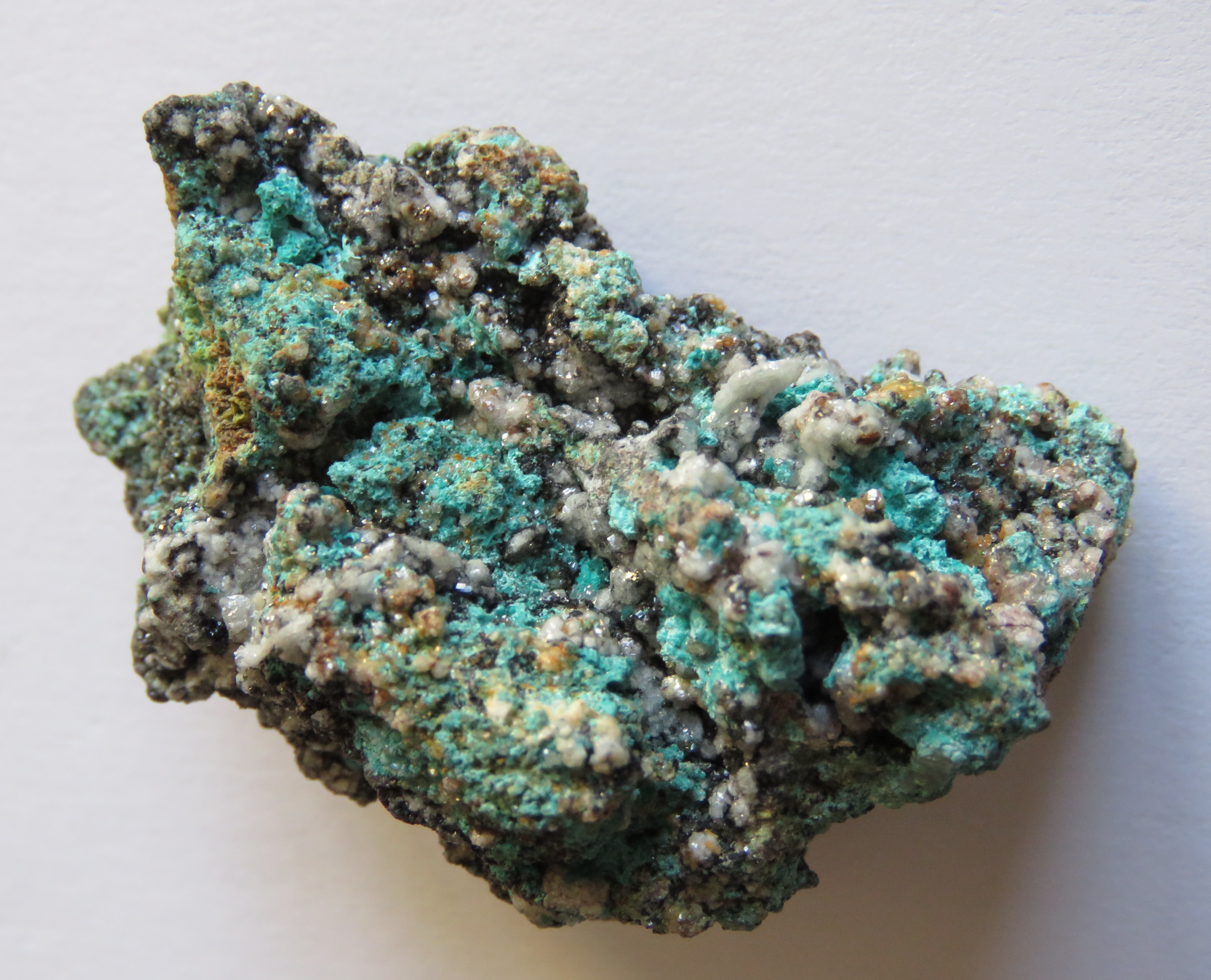

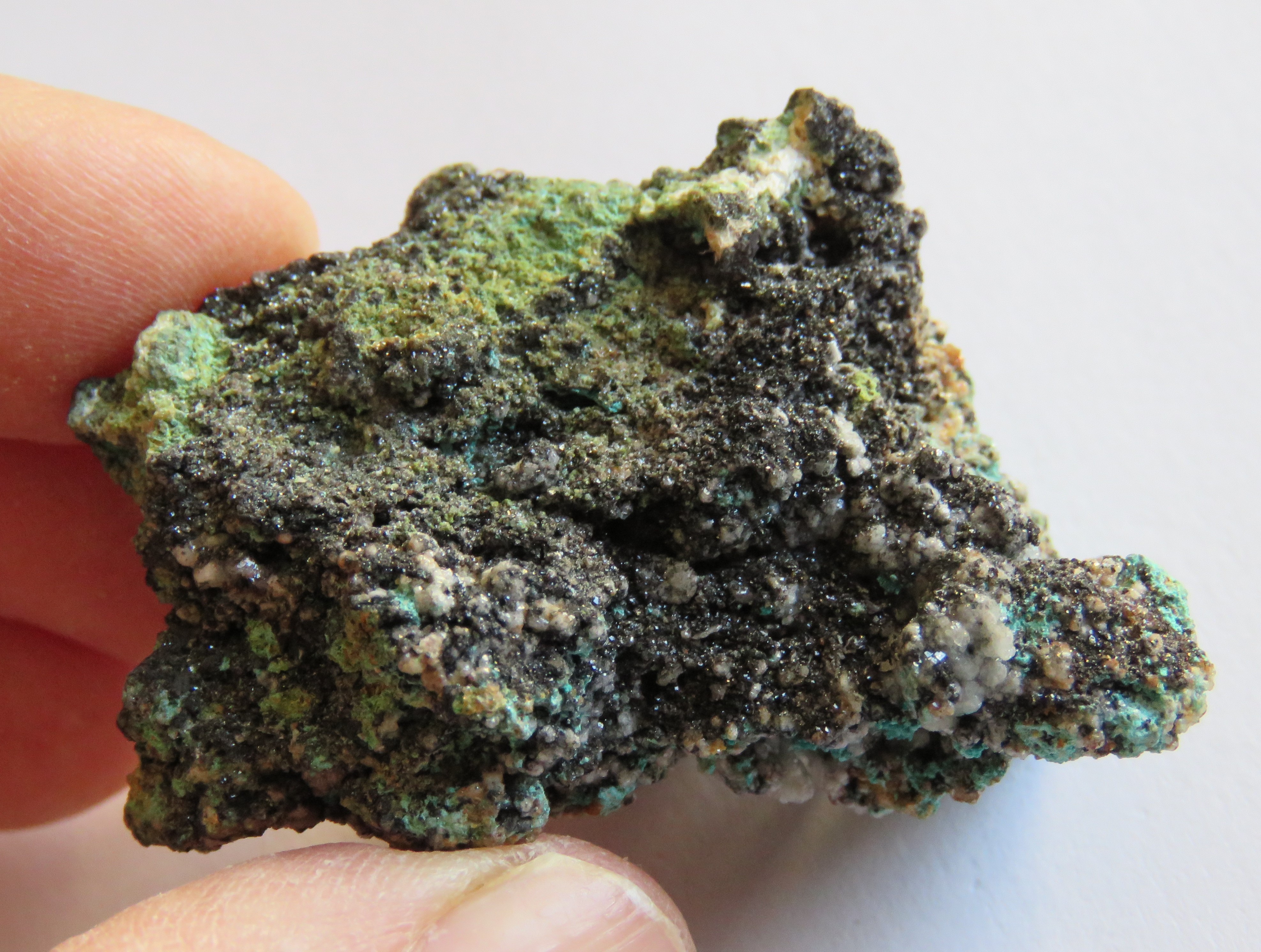

de???
Goethite ou beudantite? Lépidocrocite? Plattnerite (peu probable pour ces deux dernières car rares à Tsumeb)?
Ou un carbonate tout bêtement (sidérite)?
Ou une pseudomorphose en tennantite peut-être plutôt?
Si quelqu'un a une idée à suggérer?
Il y a 16 heures, trenen23 a dit :
Anglésite pas possible ?
Serge
Merci de ta réponse Serge! Ça aurait pu coller!
Mais je viens de regarder au microscope en rentrant du boulot.
Ce fameux encroutement brun foncé qui m'intriguait est constitué de petits tétraèdres d'aspect métallique, associés cà et là de petits cristaux incolores inframillimétriques (cérusite probable).
Quant aux cristaux incolores macroscopiques du verso, ils réagissent faiblement à l'hcl (à froid).
donc...
...point de rareté ici, mais c'est tout de même une association sympathique:
Cérusite, sur tennantite (supergène, en périmorphose) sur galène
Et cela me confirme (par la présence de tennantite) qu'il s'agit bien d'une pièce namibienne, et non de Bou Bekker (ce type d'association cérusite - galène est commun dans les gisements plombifères on le sait, notamment à Touissit au Maroc). J'avais un léger doute auparavant malgré la bonne foi du vendeur...
On décrit traditionnellement l'anglésite avant la cérusite sur les altérations des patates de galène (ça se justifie chimiquement, mais je ne me rappelle plus pourquoi....)

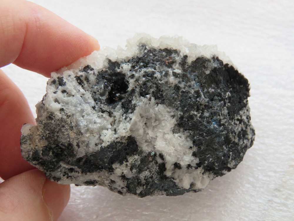

Une smithsonite incolore sur gangue de tennantite:

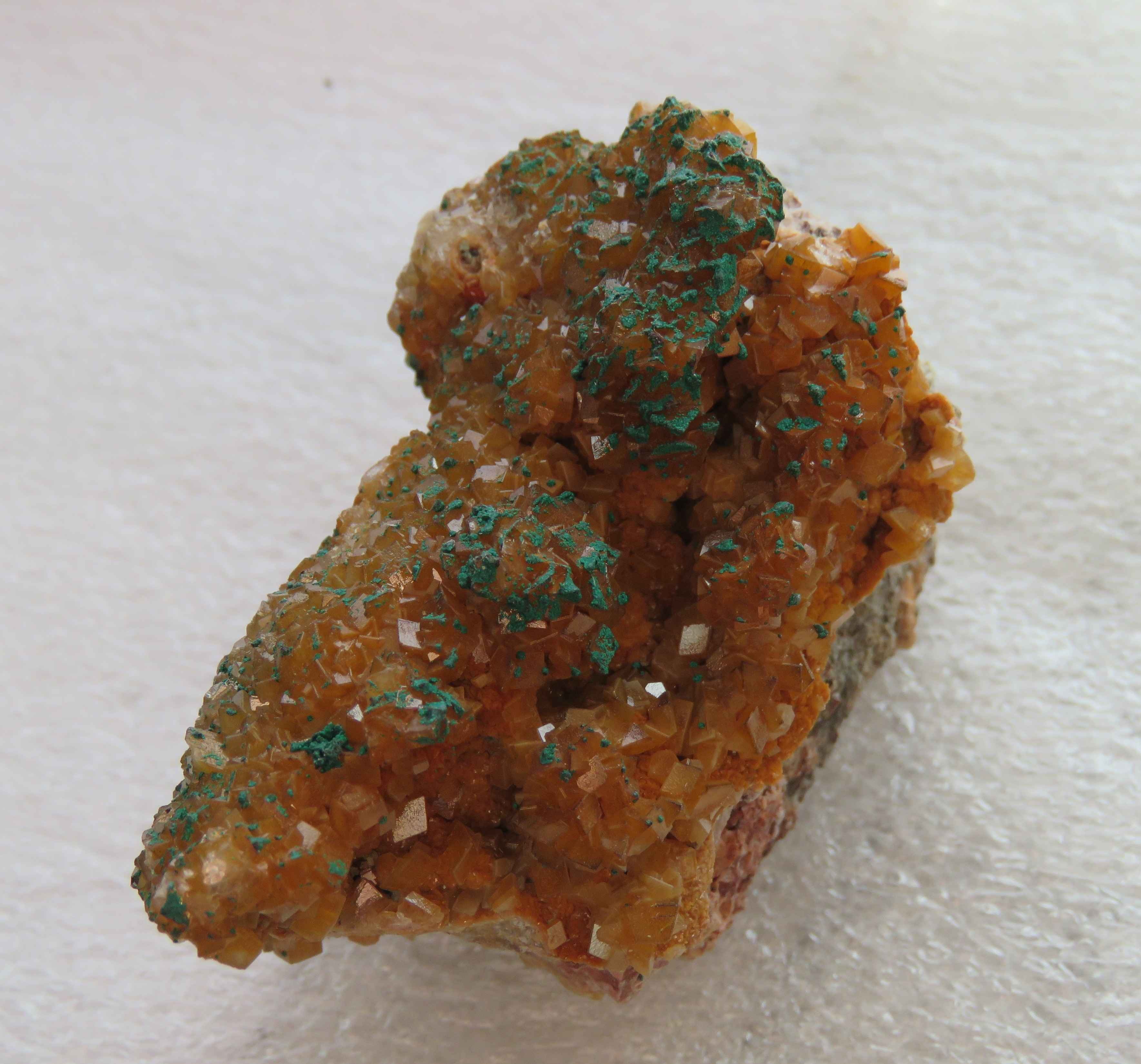

Une cadmio-smithsonite avec rosacite (ou ??? minéral vert-bleu en minuscules sphères parfaites) cristallisée sur 80% de sa surface complexe:
584701960_1(2).thumb.jpg.aac6a74f2922cfab5d6a3efc3ec17ef3.jpg1498768912_2(2).thumb.jpg.8683cf7362113ed9fe3e79feb3bb2ecf.jpg1041884603_3(2).thumb.jpg.98bd17504a61a9376f18b7d3e3a55eaf.jpg

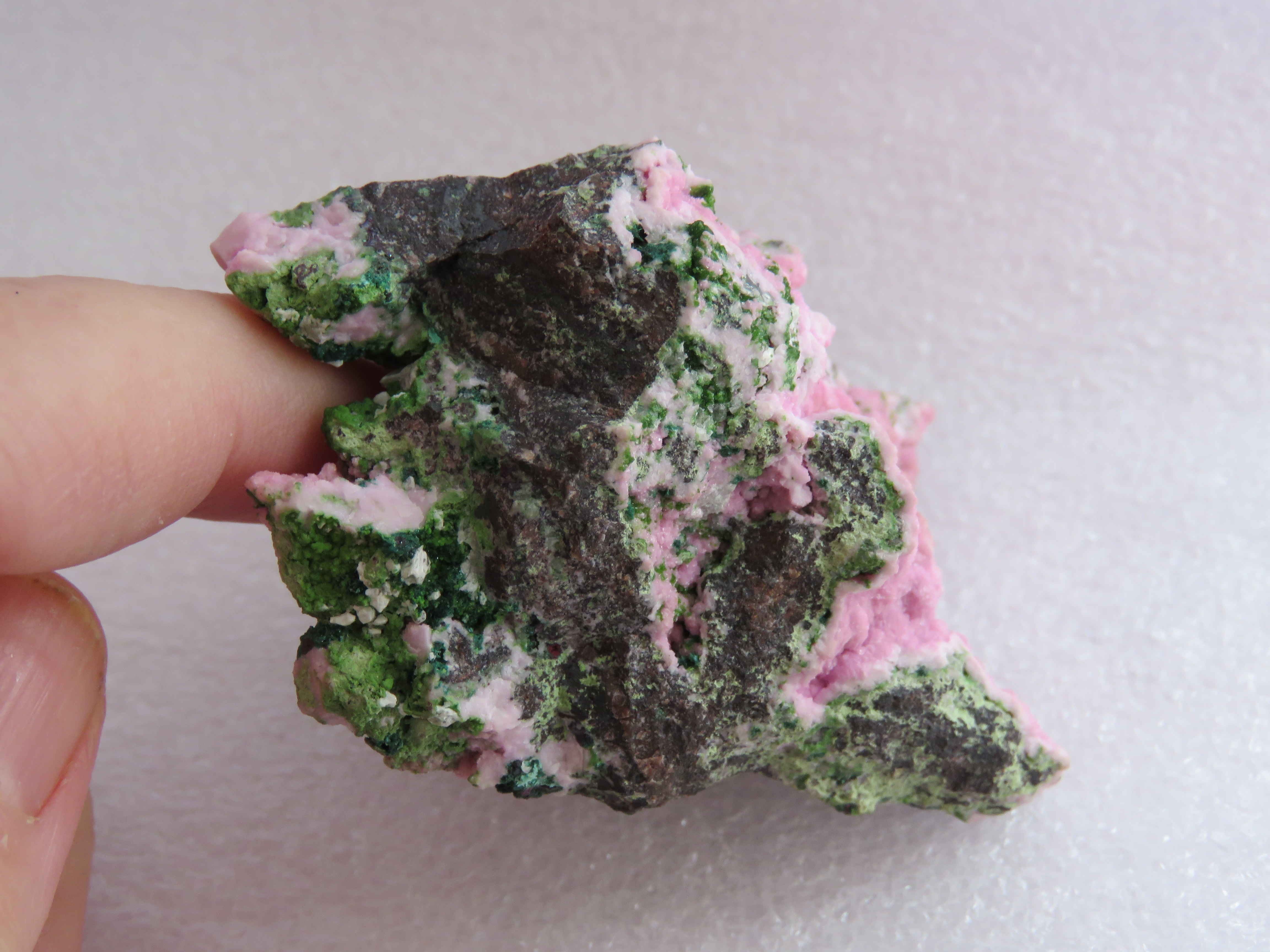

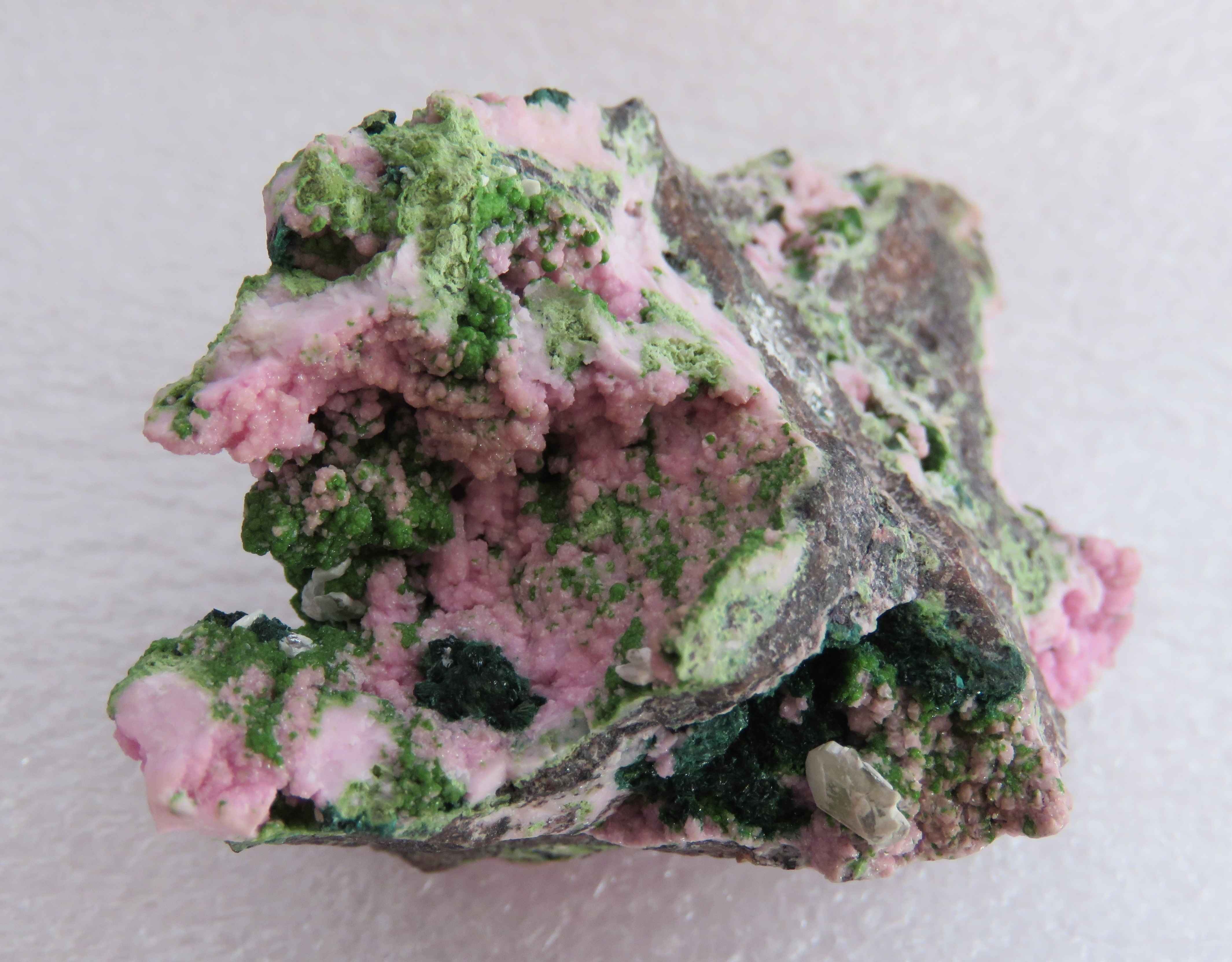

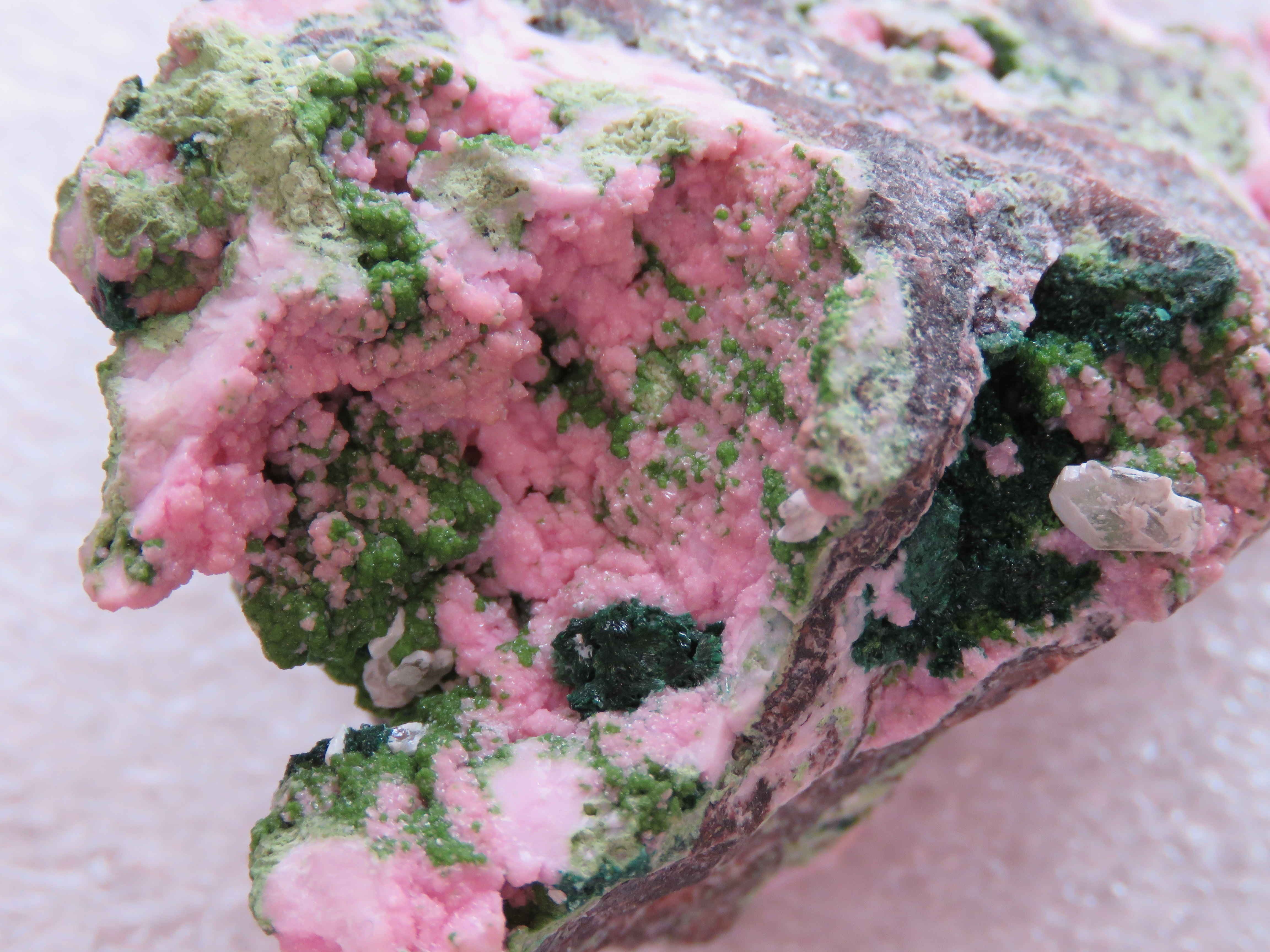

Une cobaltocalcite avec duftite, malachite et cérusite:
146251494_r1(2).thumb.jpg.62fdbe9508435edb8f4f676c3d894ee0.jpg1945939843_r2(2).thumb.jpg.a2472b7842f78376713c408785ad7eb7.jpg840567978_r3(2).thumb.jpg.77ae983f7a867b0f7b8a59238167a472.jpg1437220654_r7(2).thumb.jpg.4fc1b2134cf64bf08f6c2bc6369cc8b7.jpg
Meilleurs voeux à tous les "Tsumebophiles"!
J'aime beaucoup tes derniers spécimens, Icarealcyon, et tout particulièrement la cobaltocalcite, moins fréquente que les cobaltodolomites (en particulier en épimorphose après calcite) que l'on a déjà montrées sur ce fil...
Et cette cadmio-smithsonite, quelle beauté! Je pencherais personnellement plus pour de la malachite que de la rosasite (au passage tu m'excuseras de corriger pour ceux qui nous liraient, et venant de toi je sais que ce n'est qu'une simple "coquille" qui s'est glissée dans ton texte; c'est bien rosasite comme la mine de Rosas en Sardaigne, sa localité type, et non rosacite).
Quant à ta smithsonite incolore, Tsumeb a produit tellement de spécimens colorés qu'on en a oublié qu'il en existait des translucides. Ces rhomboèdres sont magnifiques, comme on en trouve quasiment que dans notre mine préférée, loin des habituelles cristallisations botryoïdales du reste du monde.

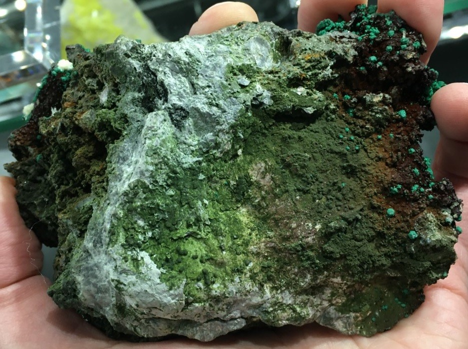

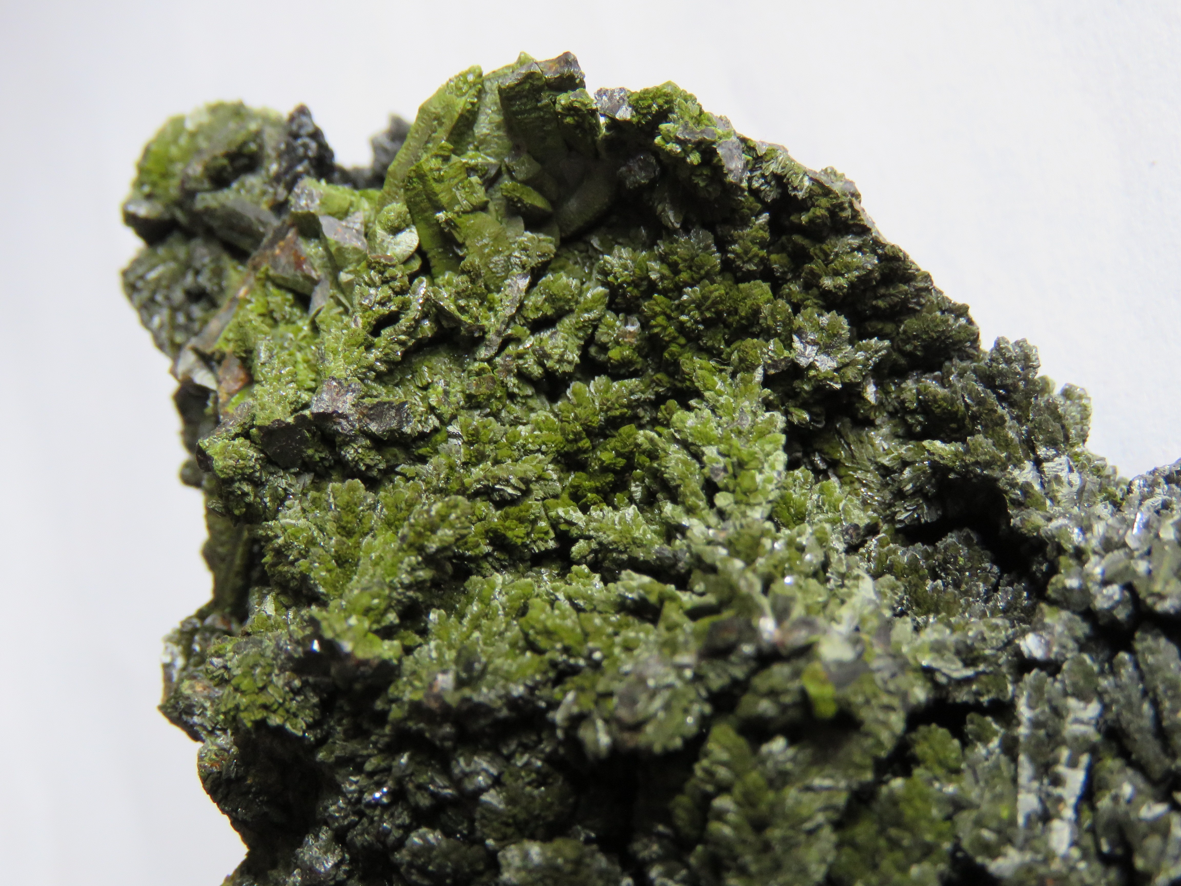

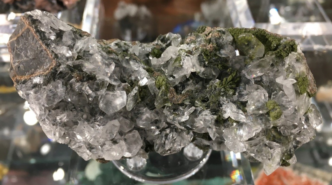

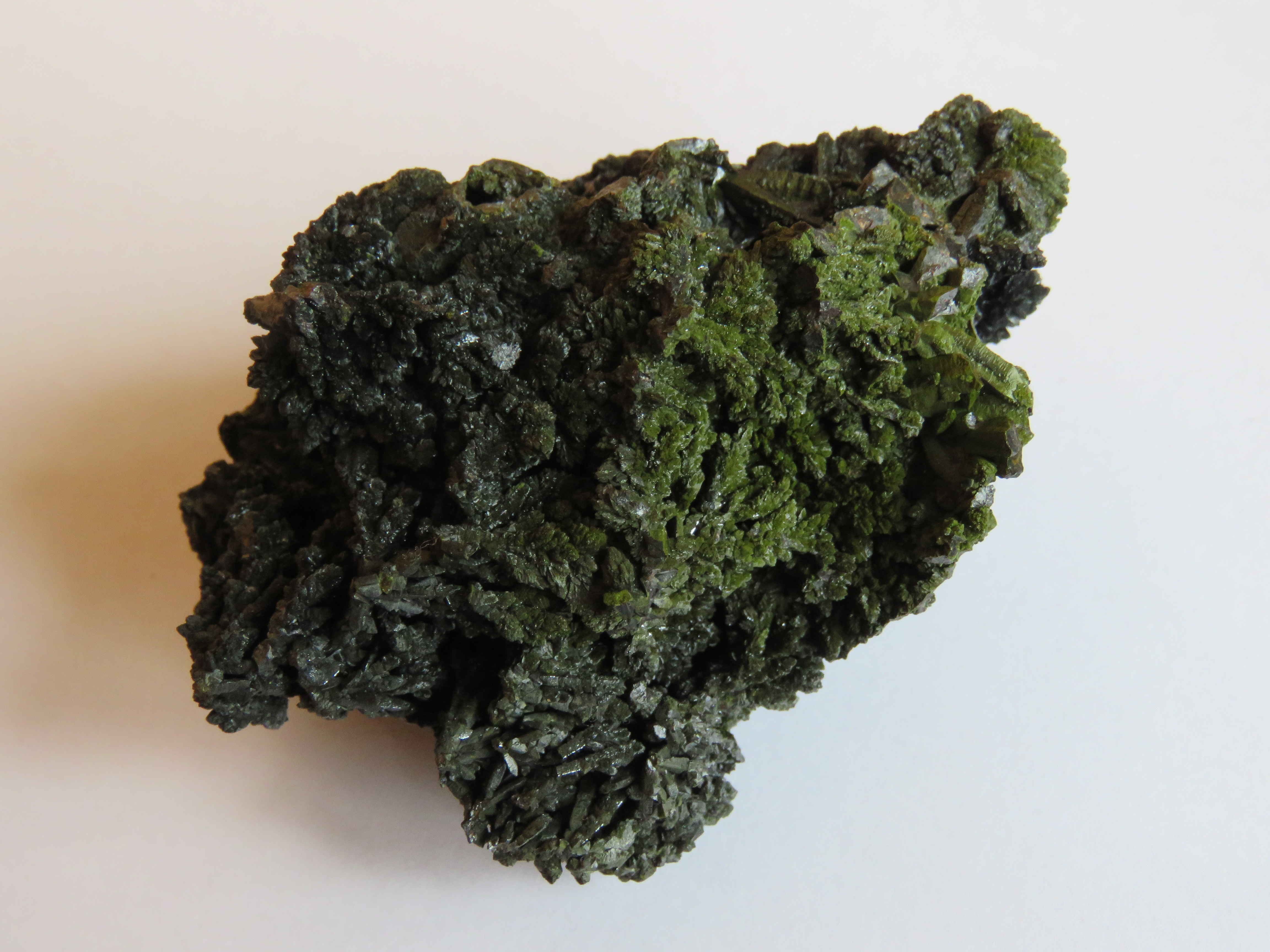

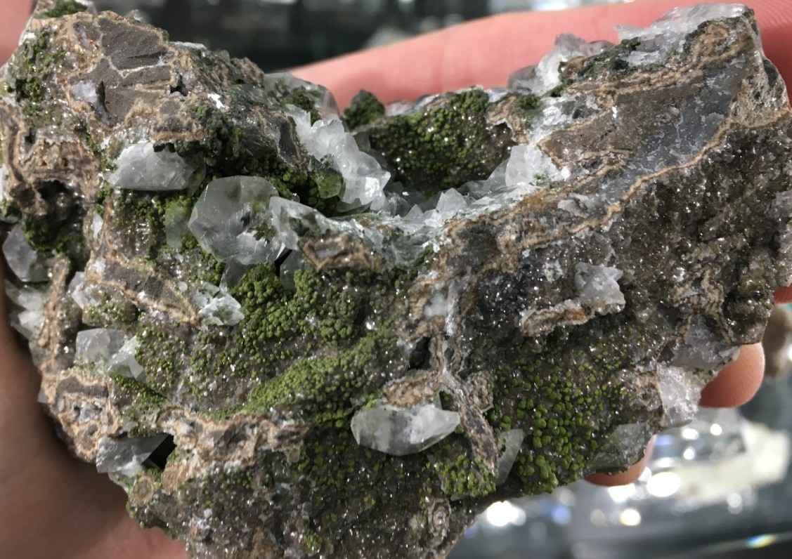

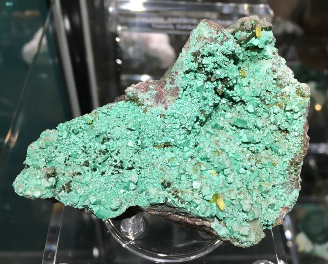

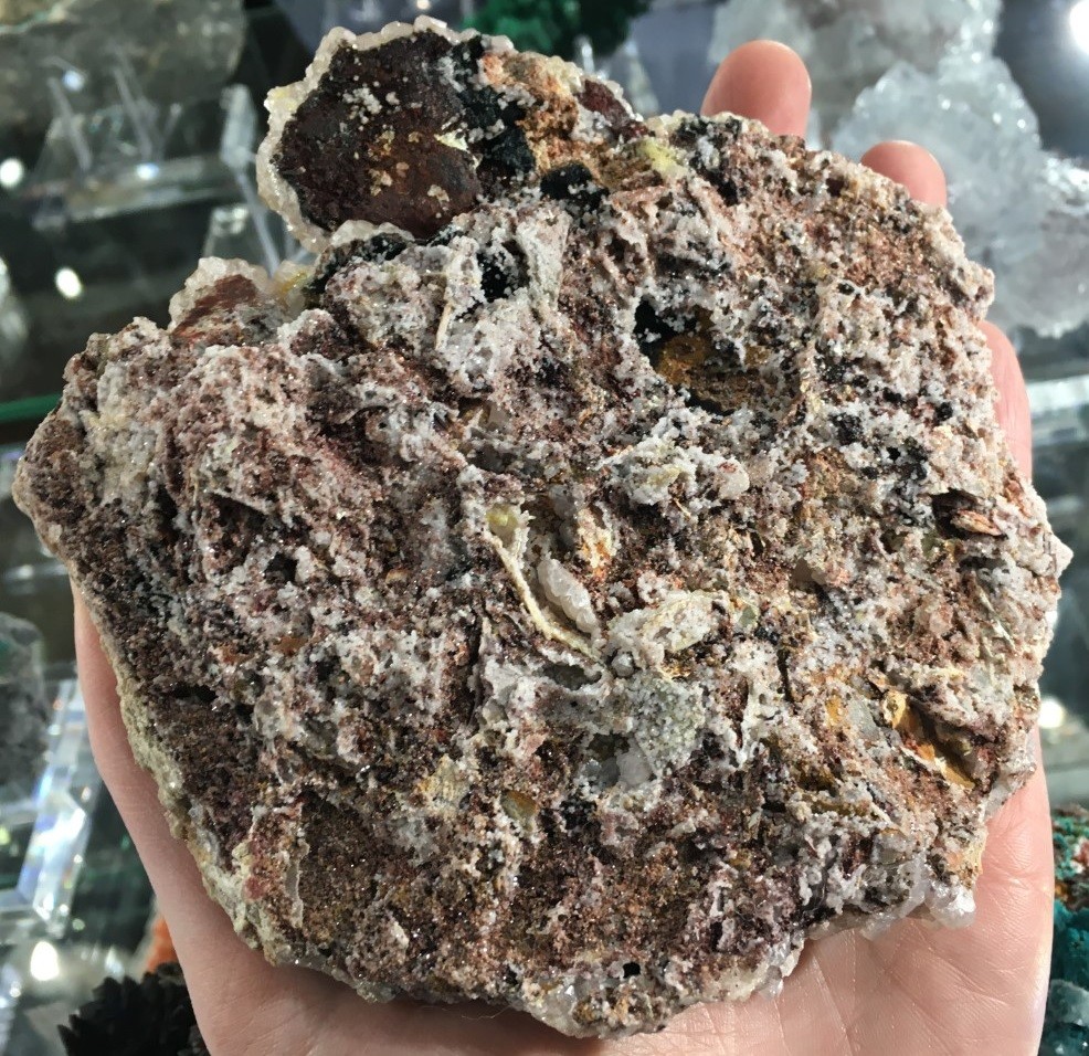

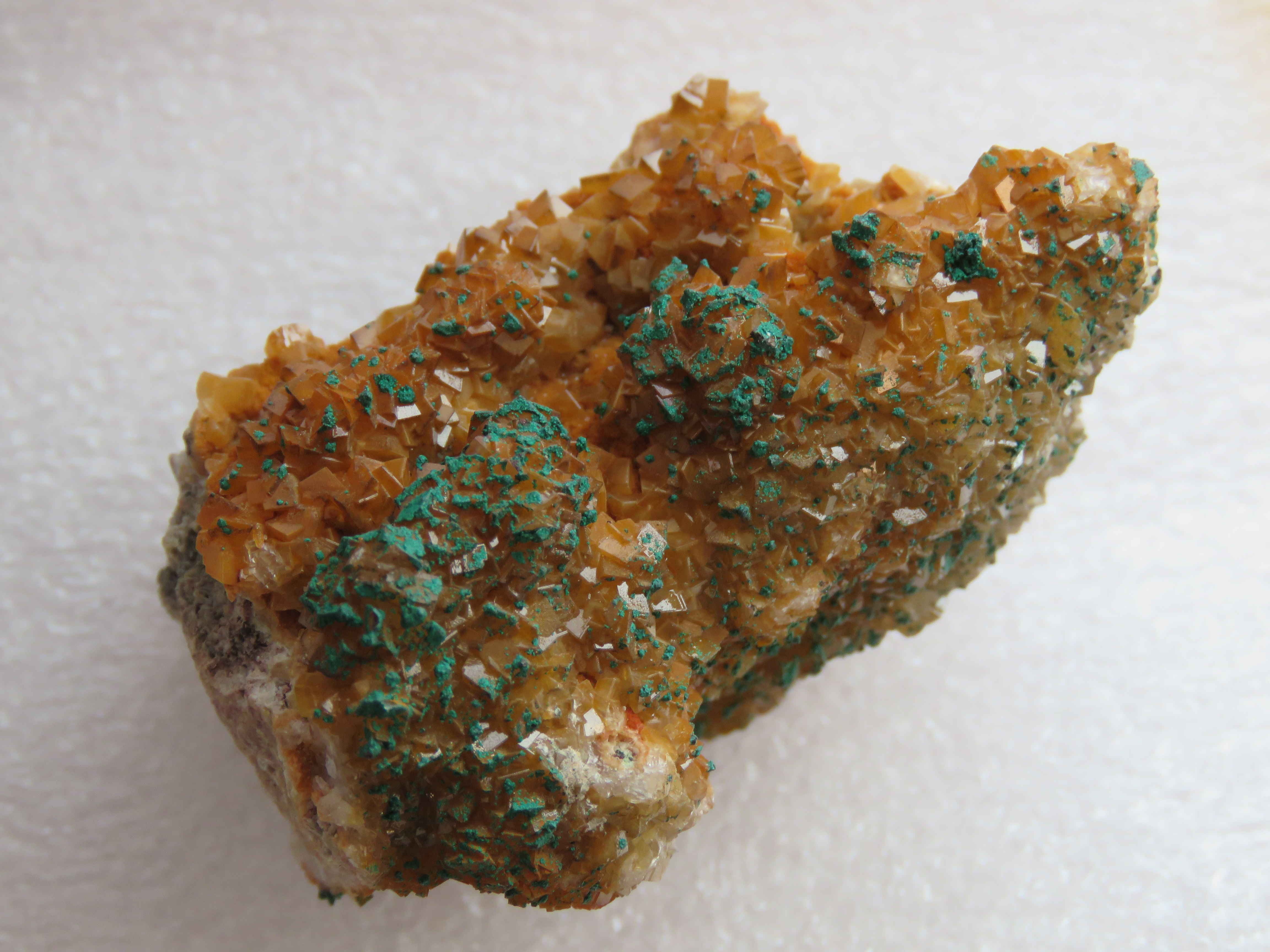

Calcite et mottramite
92x61x43mm
Cristaux de calcite parfaitement translucides, entre lesquels l'on devine de la mottramite verte, en cristallisation coralloïde.
Au verso de cette brèche silicifiée, la mottramite prend cette fois ci un habitus globulaire.

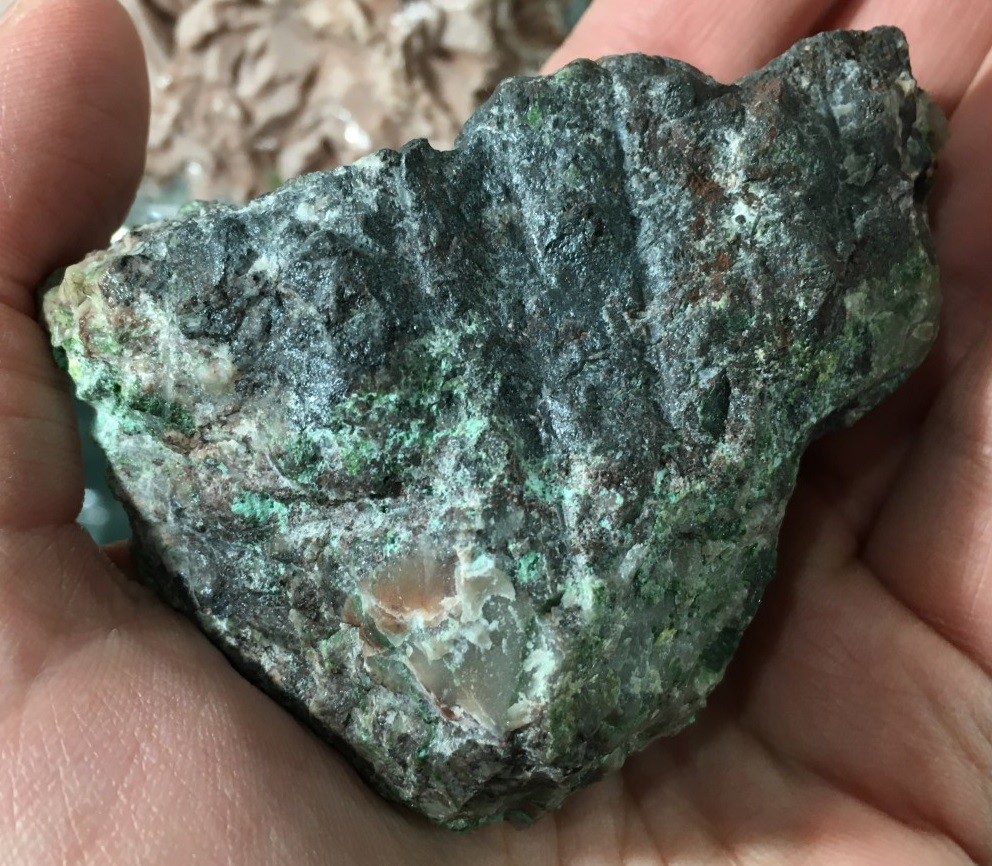

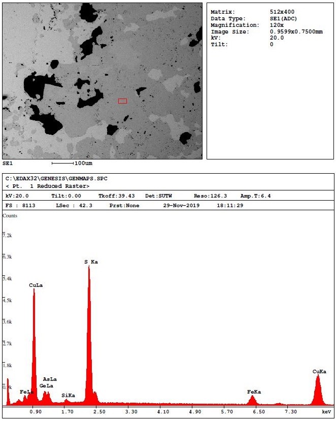

J'avais, hormis les matrices des minéraux secondaires, assez peu de sulfures présentables à montrer, c'est en partie réparé. Le specimen suivant rappelle beaucoup celui que jfc nous avait montré il y a quelques temps, peut-être s'agit-il d'un des morceaux qu'il avait confiés au confrère allemand dont il parlait?
https://www.geoforum.fr/topic/40396-la-mine-de-tsumeb-et-ses-minéraux/?do=findComment&comment=678416
Germanite, gallite et chalcocite
Cu13Fe2Ge2S16, CuGaS2 et Cu2S
74x43x5mm
Section polie, montrant l'intrication des veines de germanite (en rose), de gallite (en gris argenté) avec des ponctuations de chalcocite (en noir).
Exemplaire assez représentatif de ce que l'on pouvait rencontrer dans les niveaux les plus profonds de la mine.
Et pour les sceptiques et ceux que cela intéresse, je vous fais profiter des analyses par spectroscopie à rayons X à dispersion d'énergie:
Germanite
Gallite
Rappelons que la mine de Tsumeb a produit quelques 80 tonnes de germanium durant toute son histoire, exploité localement à partir de 2 principaux sulfures, la germanite (Cu13Fe2Ge2S16) et la réniérite ( (Cu,Zn)11(Ge,As)2Fe4S16 ).
Cet élément semi-conducteur a longtemps été utilisé dans la fabrication de transistors... Et une autre passion m'impose d'écrire ici que certaines pédales d'effet pour guitares électriques comportent encore et toujours ces  fameux transistors au germanium, comme la célèbre pédale Fuzz de Dunlop, popularisée notamment par Jimi Hendrix, ou encore par les Stones dans le riff de Satisfaction...
Actuellement, cet élément assez rare et d’intérêt géostratégique permet surtout la fabrication de fibres optiques, d'optique infra-rouge, de composants électroniques... Et dans le futur, peut-être de nouvelles LED?

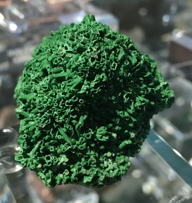

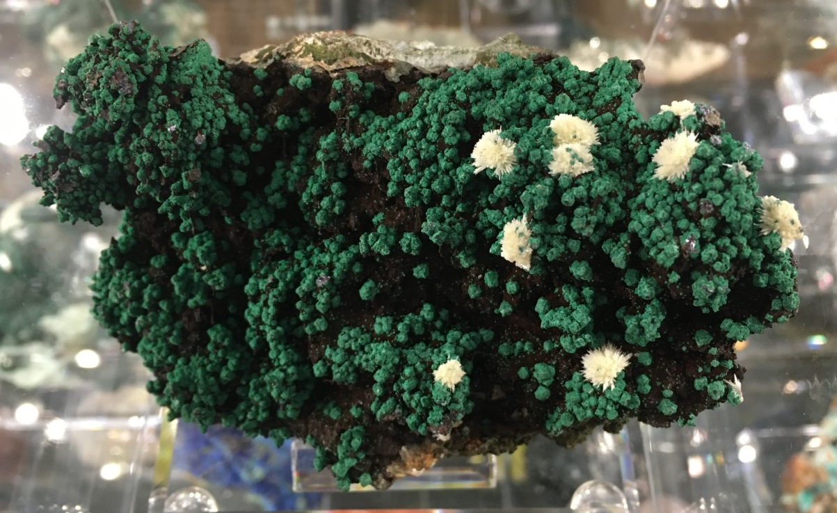

Malachite (pseudomorphose après cuprite) et mimétite
118x81x47mm
Le verso, avec une myriade de petites pyramides de malachite (qui furent autrefois autant de cristaux de cuprite) et quelques agrégats jaunes pâle de mimétite.
En dessous, recouvrant la matrice brèchifiée, un dépôt brun-rouge, probablement de la cuprite.
Détail montrant les pompons de mimétite.
Évidemment, vu la fragilité supposée de ces petits cristaux, je ne me risquerais à aucun nettoyage au bac à ultrasons dans le futur.
Le spécimen est donc exposé à l'abri des poussières dans un cube de plexiglas.
Le verso, où l'on voit la transition à l'extérieur entre l'encroutement de cuprite du recto, et un arséniate verdâtre (probablement de la mottramite).

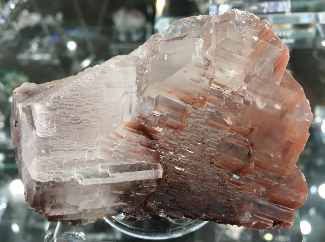

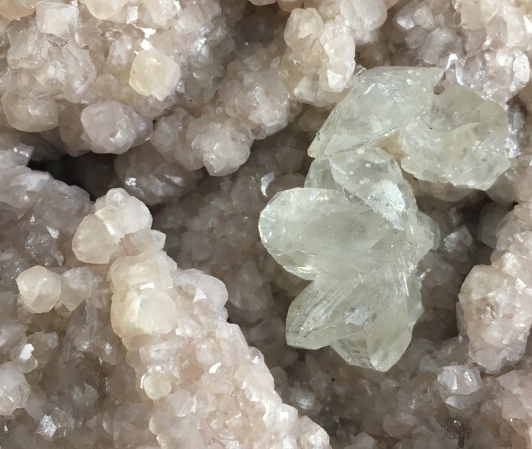

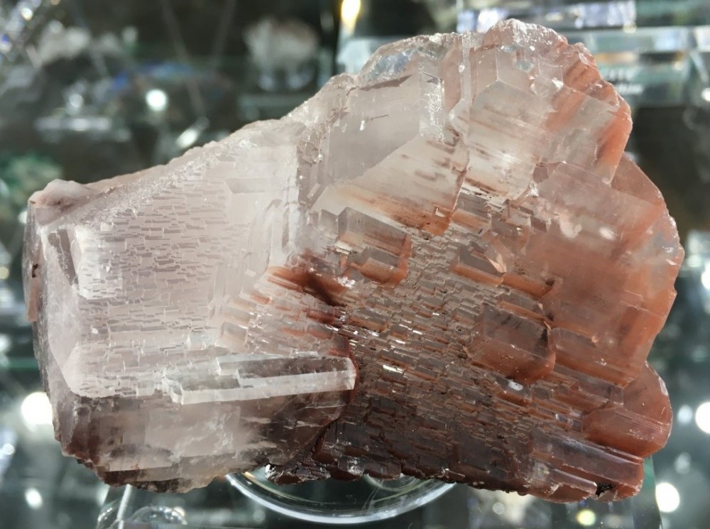

Encore un carbonate de notre localité préférée, avec une cristallisation polysynthétique des plus sympathiques...
Calcite avec inclusions d'hématite
90x55x40mm
La calcite tsumébienne dans tous ses états  :super:
Déjà postée sur le fil "Namibie" mais plus au coeur du sujet ici, cette calcite présente une intercroissance avec de la mottramite vert olive foncé (105 X 75 mm environ)

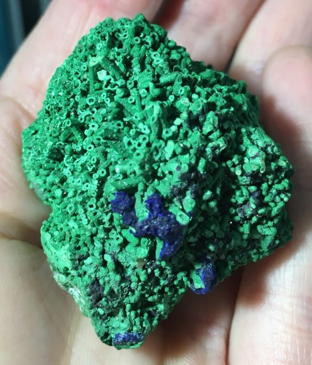

"Bayldonite" après mimétite, et azurite
44x33x32mm
Pseudomorphose de cristaux de mimétite (avec un aspect très particulier, tubulaires, creux) en bayldonite
(ou en un autre arséniate comportant du cuivre, peut-être de l'arsentsumebite)
Quelques cristaux d'azurite parsèment le spécimen, flottant.
Ce type de pseudomorphose est un grand "classique" des découvertes de la première zone d'oxydation, dans le premier tiers du XXème siècle. Les étiquettes des anciennes collections font état la plupart du temps de "bayldonit pseudomorph nach mimetesit" (ah ces vieux collectionneurs allemands avec leur belle calligraphie...); des analyses plus récentes ont montré qu'il s'agissait la plupart du temps plutôt d'arsentsumebite (mais pas toujours!).
Impossible de se prononcer ici sans étude en labo...
