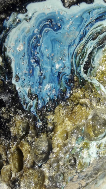

Les dernières photos montrent bien la configuration des lieux.

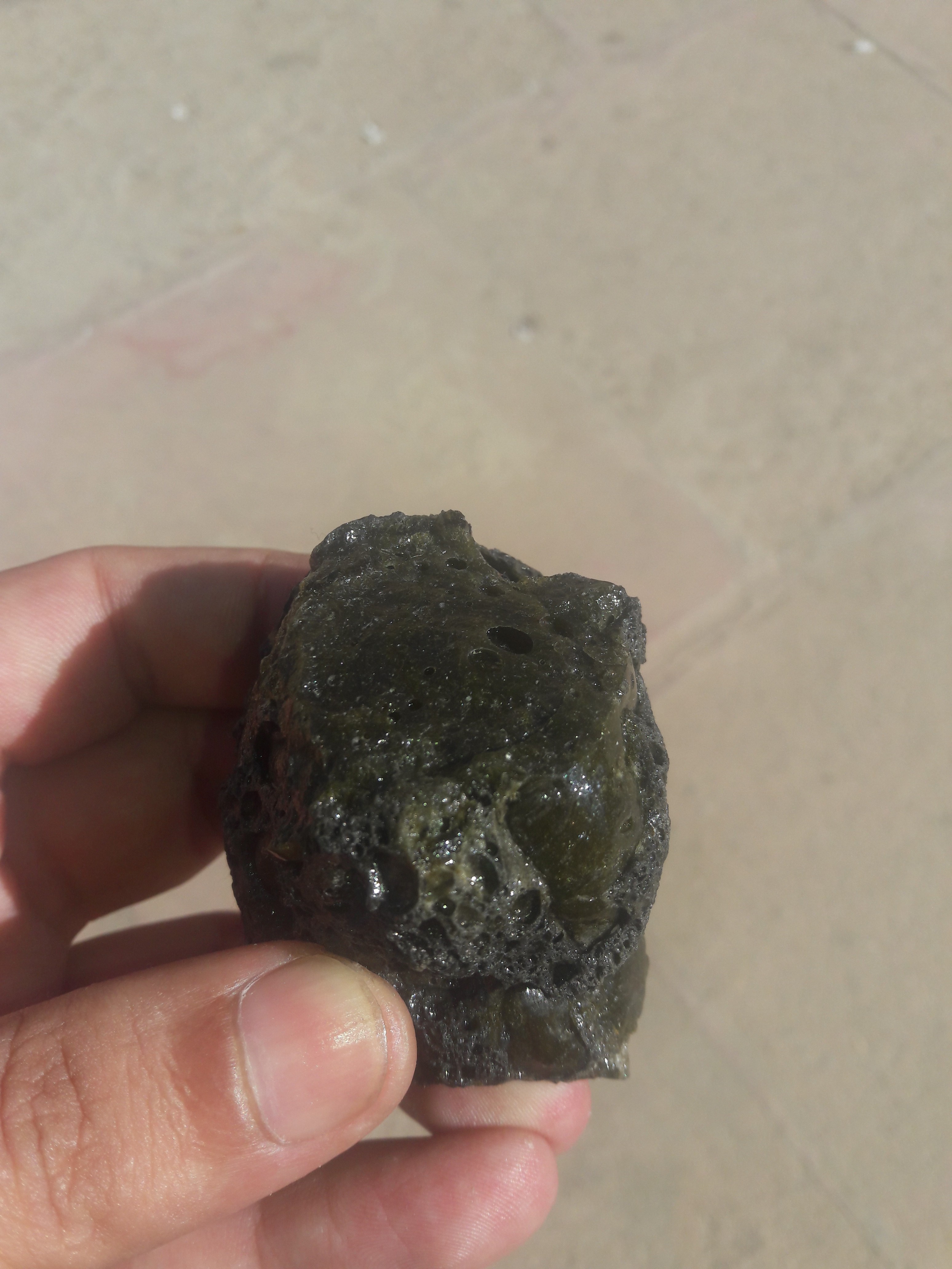

De toute évidence, il y a quelque chose qui a fondu juste en dessous d’une ligne à haute tension.
L’hypothèse d’une fulgurite non naturelle due à la chute d’une ligne électrique doit être sérieusement considérée.
Super travail, on peut peut être en sortir quelque chose, L'aspect filiforme du verre (ne réagit pas à HCl ?) fait bien penser à une fulgurite. L'aspect plus massif de l'échantillon qui ne régit pas à HCl colle bien avec une scorie ou un laitier?
A voir mais intéressant.

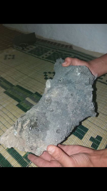

Sur les photos du site, on voit quelques blocs de roche épars en surface.
Sur les photos du trou, on voit un sol noir/gris sans le moindre morceau de roche qui sort de la paroi.
Les photos des "trucs" colorés, les montrent soit indépendants, soit sur des morceaux de roche.
Un "truc" coloré en continuité (de fusion) avec des éléments de sol, il y en a?

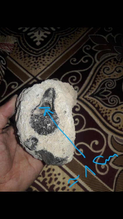

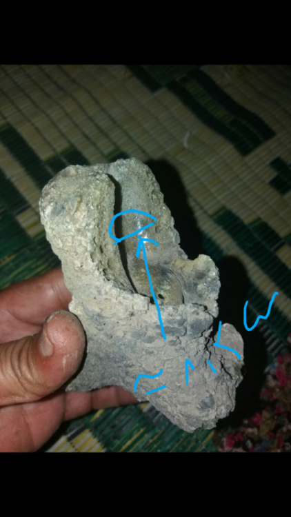

Le 28/10/2017 à 15:18, Slasscoin a dit :
Bonjour.

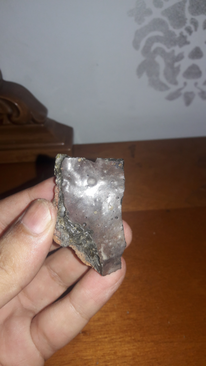

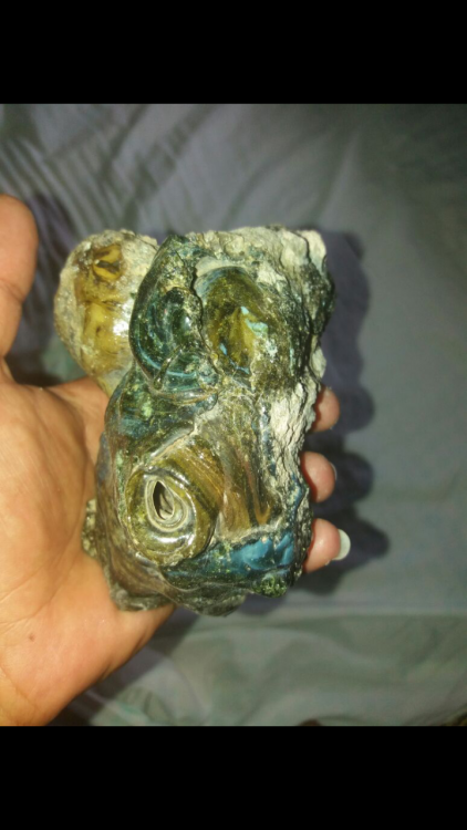

test avec acide chlorhydrique HCL.

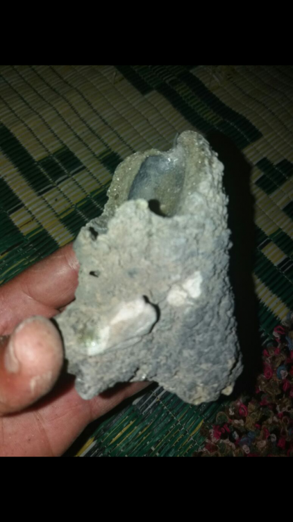

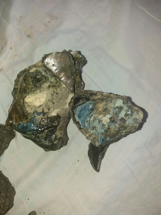

Je mets une goutte acide HCL 24% Sur un échantillon, Le résultat et Positif Bouillir et bulles. Et  Sur un  autre échantillon Le résultat et négatif Aucune réaction.
Et à travers l’observation, il s'avère que dans la pièce représentée dans la première photo, Les parties extérieures sont gris foncé à noir sable fossilisé, Donner un résultat positif Bouillir et bulles. Et les parties intérieures en verre pur de différentes couleurs( deuxième photo), Donner des résultats négatifs, Aucune réaction.

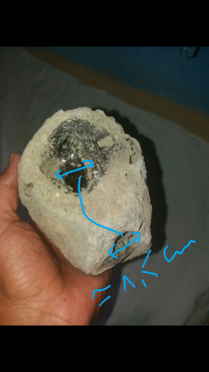

Sur deux tasse de verre. Je mette l'acide et ensuite mettre des échantillons différents :
Dans la première tasse acide+ sable fossilisé gris foncé à noir. Réaction forte, bulles ,avec de petits points d'eau dans le haut vide de la tasse. La réaction continue environ deux heur. La couleur de l'acide est devenue verte flou, et quand dilué avec de l'eau donne la couleur jaune. Quelques sédiments au fond de la tasse. Et après avoir nettoyé l'échantillon à fond avec de l'eau. devenus faciles à briser avec les Doigts de la main.
Dans la deuxième tasse acide+ verre pur de parties intérieures. Aucun réaction Pour 24 heures. Pas de bulles, pas sédiments, L'acide toujours incolore. Après un fort nettoyage de l'échantillon avec de l'eau, la dureté de l'échantillon n'a pas changé.
l'échantillon verre pur reste dans l acide pendant 24 heures, toujours attire l'aimant.
Que pensez-vous ?
Merci.
première photo: verre pur.
deuxième photo :sable fossilisé
2 types de roches
une siliceuse et une calcaire

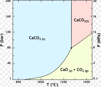

Il faut chauffer et mettre la pression, mais ça fond comme toute autre roche !
Petit diagramme de phase...
Bon en effet à Patm ça marche pas à cause des réactions de décarbonatation qui libèrent plus de fluides que de melt. Donc, exit le high-voltage line rupture induced superheating dans les calcaires. Dommage ça avait de la gueule.

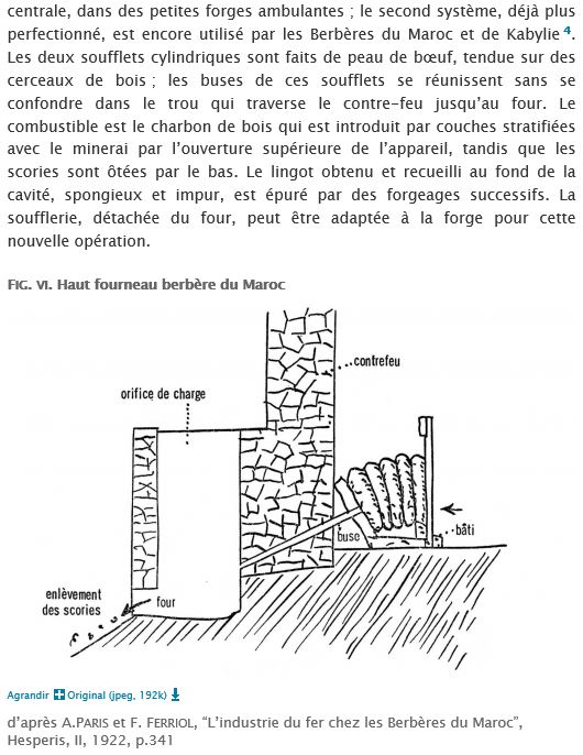

2ème hypothèse : un site métallurgique ancien.
OK pour l’aspect de la partie vitreuse mais il n’y a manifestement aucun filon minéralisé à proximité.
Pourquoi avoir transporté du minerai en haut d’une colline où il n’y a aucune ressource énergétique, à peine de quoi faire un peu de charbon de bois ?
Pourquoi avoir percé des trous dans le calcaire pour ensuite les remplir de scories fondues ? Un trou de coulée aussi fin se serait rapidement obstrué.
Et pourquoi avoir construit un four en calcaire qui se décompose aux températures habituelles d’un four métallurgique ?

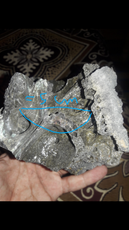

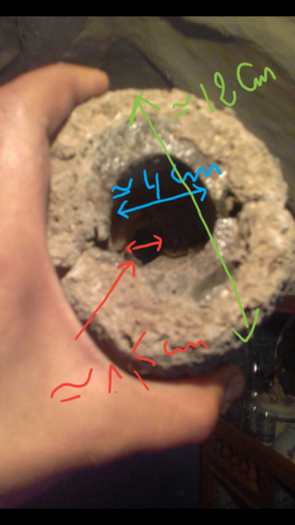

Il y a un petit problème d'interprétation avec cette description. Est ce un tube ou cent millimètres massif de matière vitrifie. Avec ou sans les bulles. Quelle est la durée maximale d'un éclair et combien de temps doit on maintenir à l'état de fluide visqueux la matière pour qu'elle migre par gravite vers le bas?

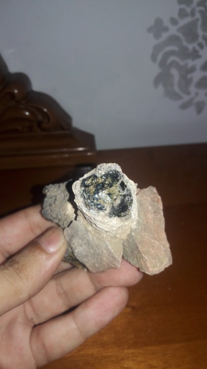

Il y a 8 heures, mr42 a dit :
Il faudrait que Slasscoin puisse nous situer chacun de ses échantillons sur son schéma pour savoir où se situent les bulles, les parties vitrifiées, les différentes couleurs...

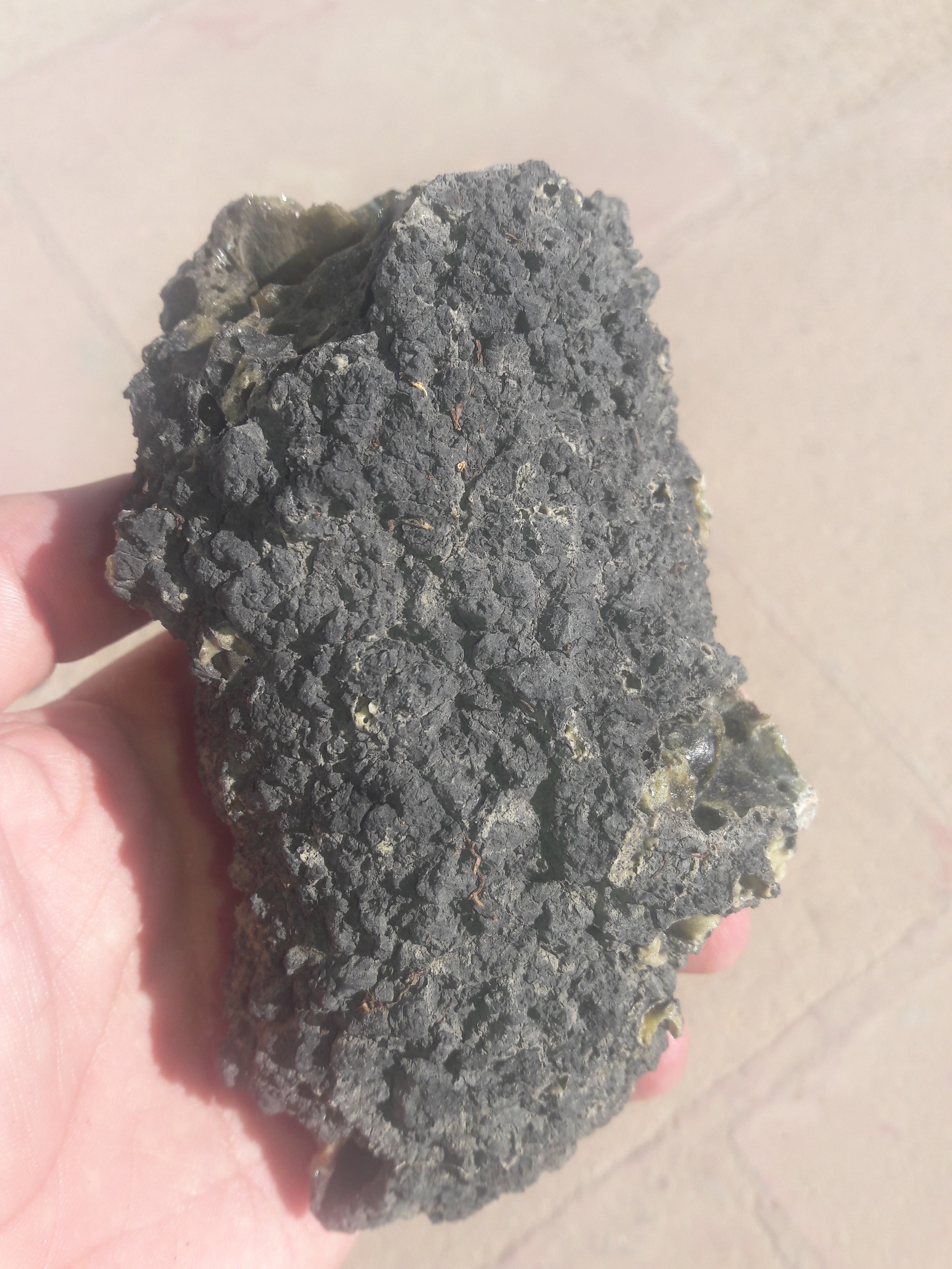

Dans la surface, Différentes couleurs, Poids léger, Surface lisse sans bulles.
De la surface à une profondeur de 40 cm 50 cm : Poids léger, Il n'y a pas beaucoup de couleurs, Grosses bulles, La colonne de verre est vide à l'intérieur d’un épaisseur de 5 cm  en haut et 1,5 cm en bas.
profondeur de 40 cm à 80 cm: Poids lourd, multicolore, couleur bleue Dans cette partie. Certaines parties de la colonne sont vides à l'intérieur d’un épaisseur de 1.5 cm, Petites et moyennes bulles.
De la profondeur 80 à 110 et 120 centimètres : Poids lourd. La colonne de verre est remplie à l'intérieur,70% Couleur vert foncé,20% couleur noire,10% Différentes couleurs,petit bulles à aucun.

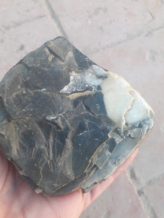

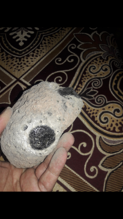

J'ai mis un point d'acide HCL 24% sur chaque pierre.
Toutes les roches sédimentaires trouvées dans les commentaires réagit avec l'acide. Réaction positive. Bouillir et bulles.
Une seule roche n'interagit pas avec l'acide. réaction négative.

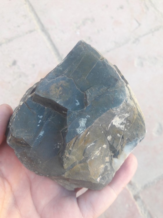

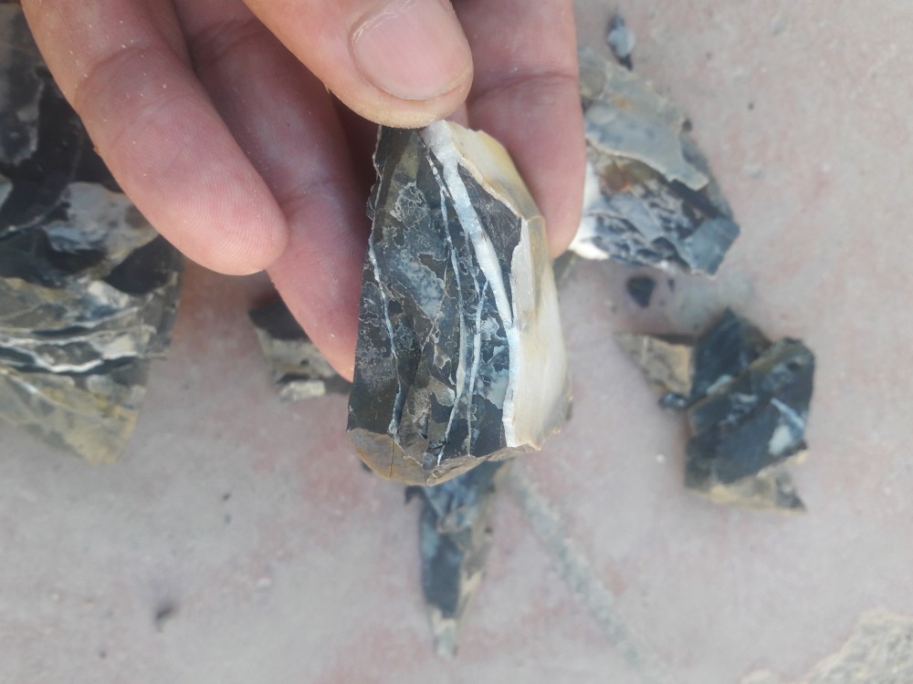

Photo du roche ne réagit pas a l’acide.20171106_151210.thumb.jpg.819d546e12f19b7313bdddcc10b0849b.jpg
Ok alors il te faut trouver la source de la silice.
La certitude c’est que si tu fond la roche ça ne donnera pas du verre.
sauf si...
... ce que tu tiens dans la main est une chaille siliceuse (habituelle dans les calcaires de milieu marin plutot profond) et que c’est la source d’utilisation pour l’industrie locale du verre !
peux tu casser au marteau ?
pour voir si c’est naturel ?

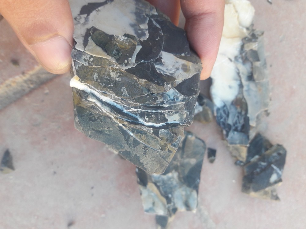

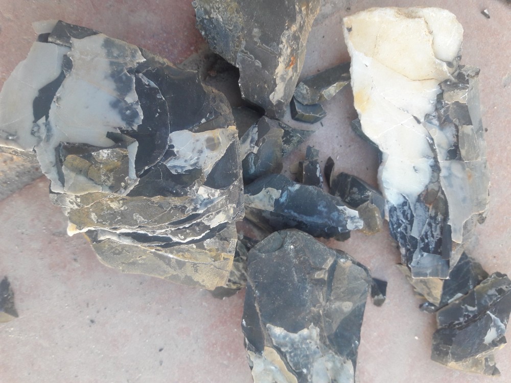

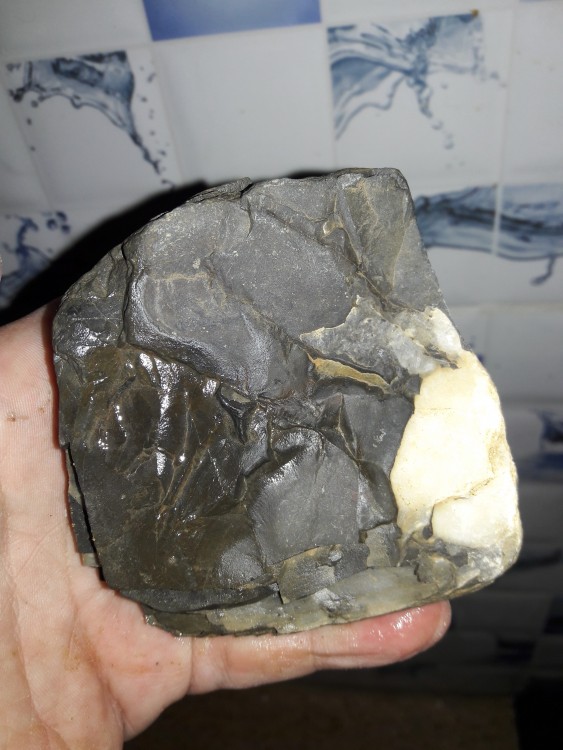

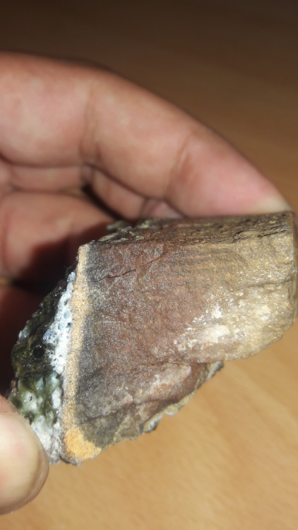

J'ai trouvé cette pièce seulement près de la fulgurite de 1 m. Il n'a pas d'effet étrange.
Cette roche est naturel. Après l'avoir cassé avec marteau. Voila des photos de l’intérieur.
La couleur de la roche grise ne réagit pas avec l'acide. négative
La couleur blanche réagit avec l'acide. positive
20171110_162018.thumb.jpg.12969719d114b26af01ebe04e3bb89bc.jpg20171110_162012.thumb.jpg.2d4183eada7622f521e9d8534d321fb3.jpg20171110_162052.thumb.jpg.64ba0c1aaebf8d5befa03534b667634e.jpg20171110_162057.thumb.jpg.91e8122b8a00ed14d57862adead0bd44.jpg20171110_162113.thumb.jpg.c93bdfc8584f948acd57f331df13c064.jpg20171110_162126.thumb.jpg.803db438c171697c41e806430dbffb3f.jpg
Il y a des silexites dans le Crétacé sup de la région. Ca peut le faire. Quelque restes du calcaire/craie hôte. Why not. Mais bon, il n'y a qu'un seul bloc de ce type sur le site. Apporté?

Un petit document qui pourra peut-être faire avancer l'enquête:
Ca permet d'expliquer les blocs de grès locaux chauffés sans produits de fusion, les blocs de grès chauffés avec produits de fusion, les blocs de grès non chauffés avec produits de fusion, l'ajout de silice pour piéger les éléments indésirables, ...
Non?
