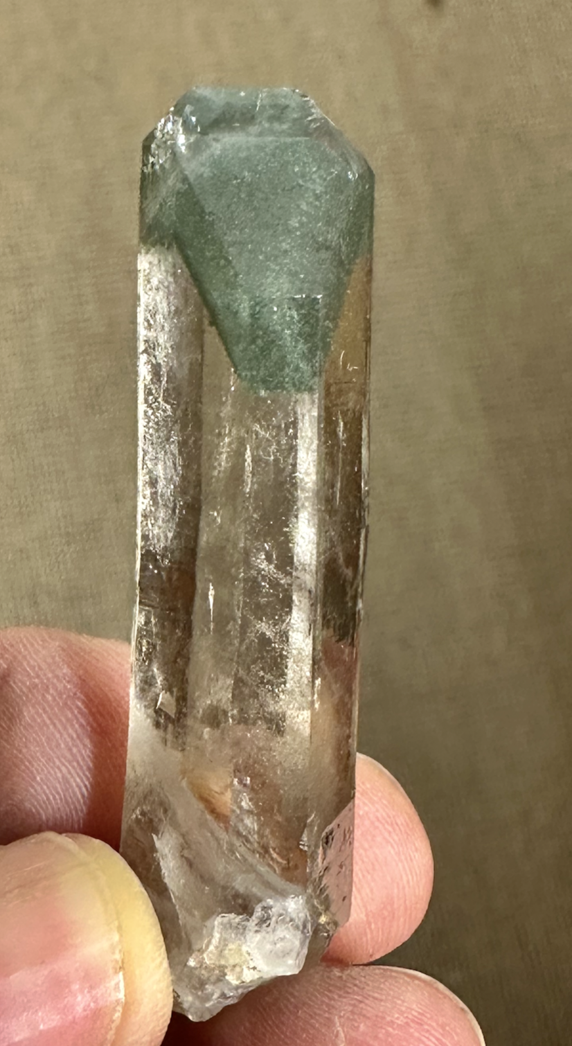

la face sommitale de grande dimension est dirigée vers le bas quand on trouve ce type de cristaux "in situ"
Pas sur d'avoir bien compris mais ça m’intéresse. Vous voulez dire que la grande face "Dauphine" de la pointe est horizontale quand on la voit in situ ? ou bien que l'axe c du quartz pointe vers le bas ? Ce n'est pas tout-a-fait équivalent en termes d'orientation du cristal.
Question subsidiaire, quand on voit un tapis de cristaux avec cet habitus, ou des cristaux en vis-a-vis, toutes les faces "Dauphines" regardent dans la même direction ?
pas forcément horizontale car cela doit suivre les règles cristallographiques,
dans le cas de cristaux en sifflet une face du prisme est plus grande que les autres faces, elle se trouve au dessus des autres, c'est sur elle (entre autres) que la chlorite ou d'autres minéraux peuvent se poser par gravité (d'où la notion de fil à plomb)
c'est assez fréquent dans la fissures verticales
par exemple cette pièce de Vizille devait avoir une position très semblable dans la fissure d'où elle provient, probablement un peu plus inclinée vers le bas à droite
Il y a 3 heures, phoscorite a dit :
A priori oui
OK, merci. Donc la face plate regarde vers le haut... Et si cette face est plus large que les autres, c'est qu'elle avance moins vite quand le cristal se développe.
Ça suggère bien un mécanisme physique d'empoisonnement de cette surface.
Ça me rappelle une observation qui avait fait le buzz chez les pétroliers dans les années 1990 lorsqu'ils se sont aperçus que les réservoirs gréseux cimentés par la chlorite étaient exempts de surcroissances de quartz, et donc conservaient une excellente perméabilité même dans la fenêtre à gaz. Il est bien possible que la chlorite, ou un précurseur (green clay) de la chlorite, ait cette capacité à inhiber la croissance du quartz en salissant sa surface.
je ne parlerais pas d'empoisonnement car certaines faces sont favorisées par la gravité, il ne s'agit pas d'un empêchement par un autre minéral, il n'y aurait pas d'autre minéral ce serait pareil,
cela dépend aussi des conditions de pression, température, impuretés car on retrouve ces sifflets dans les fissures de La Gardette, de Vizille, ailleurs dans le monde dans des fissures verticales/subverticales ayant le même genre de conditions de croissance
je ne pense pas que l'on observe cela avec des cristaux trapus dans des géodes comme en Uruguay

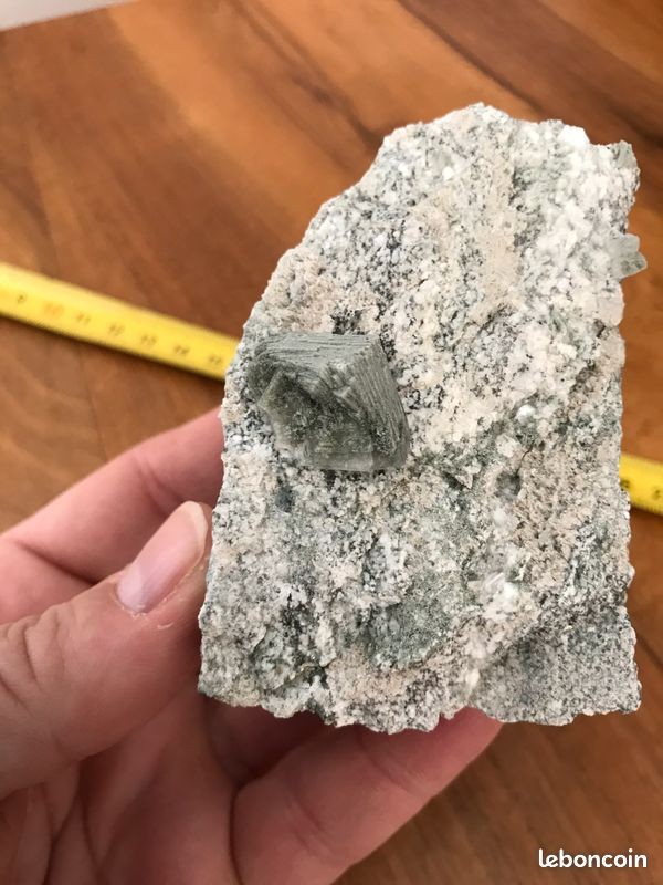

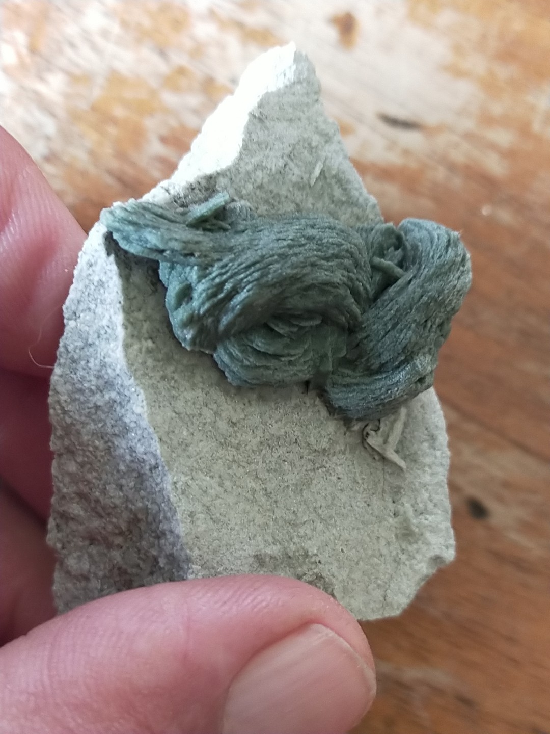

Il y a 7 heures, Bob74 a dit :

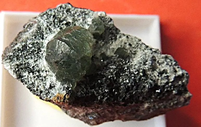

 Rentrée récemment dans ma collection de Prehnites ,
Casques flabelliformes totalement chloritisés
Vallée du Vénéon, Isère

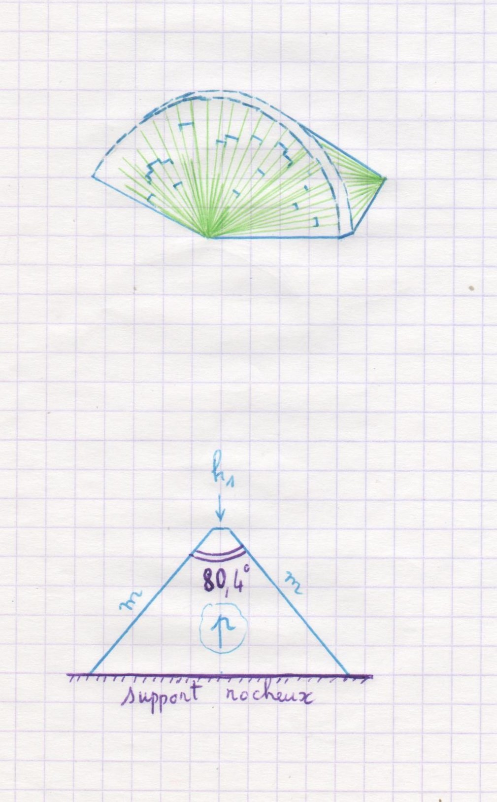

Joli spécimen. Je n'avais encore jamais vu, sur un spécimen de l'Oisans, cet habitus en "rosettes", ou en "pelotes de laine".

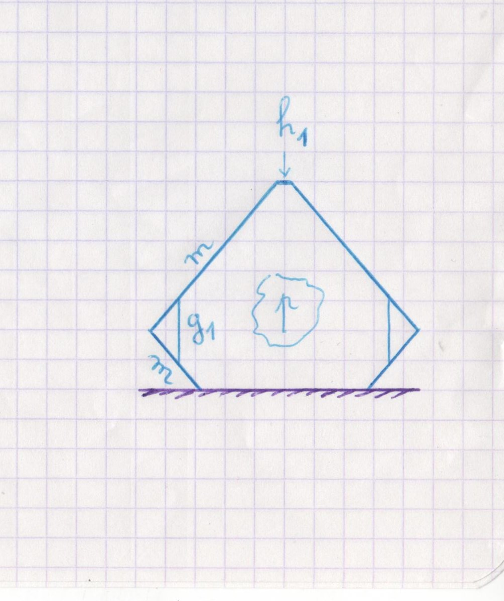

Il me semble qu'il ne s'agit pas ici de l'habitus en "casque". Le casque - en toute rigueur - correspond à une macle lamellaire multiple sur la face "p" (notation de Lévy), qui juxtapose de fines lamelles très aplaties sur "p", avec une infime rotation au niveau de chaque macle. Dans la forme la plus simple, le contour des lamelles est approximativement triangulaire, délimité par deux faces "m", l'arête sommitale entre les faces "m" pouvant (ou pas) être modifiée par une troncature "h1".  Plus rarement, les lamelles juxtaposées peuvent présenter quatre faces "m" au lieu de deux, et même dans certains cas deux troncatures "g1" (cf. dernier croquis ci-dessous).
Oui ,ça fait pas trop penser à une prehnite avec un habitus en casque (j'en ai plusieurs de nos amis Isérois ),je l'ai d’ailleurs acheté pour cela car je n' en avais jamais vu auparavant ,je vous met une photo d'un autre spécimen du même vendeur et de la même provenance, mais plus conventionnel. trouvé sur le b.c.
je met aussi  une photo d'une de la combe bien connue 🙂

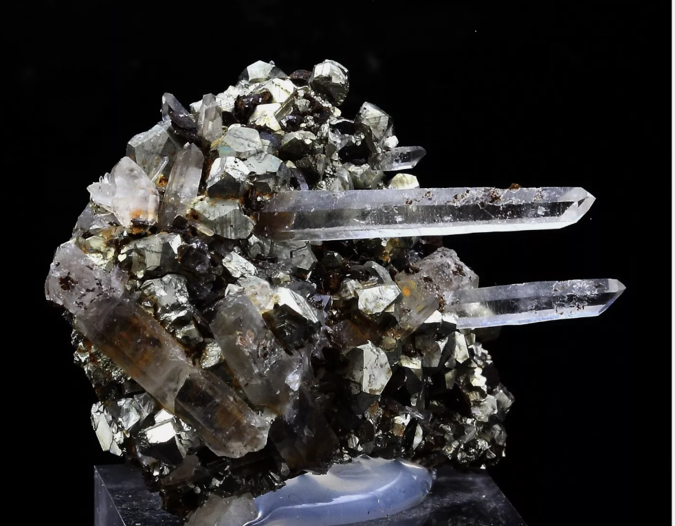

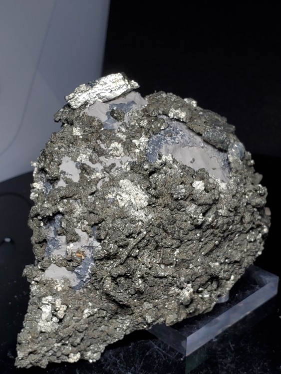

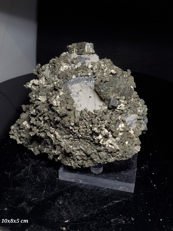

Trouvailles récentes de Montalieu :

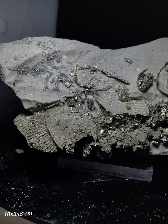

fossiles pyritisés publiés dans le sujet fossile minéralisé
Pyrites
Marcassite
Marcassites irisées
Fossile
Calcites
Fossile pyritisé sur calcite
Pyrite en inclusions dans Calcite
Chalcopyrite sur Calcite
Le 08/04/2025 à 19:16, Saml74 a dit :
Pyrite partout…

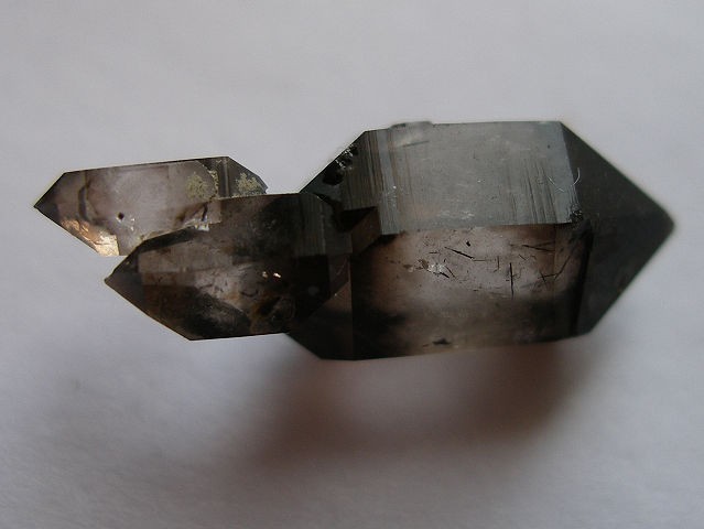

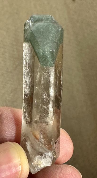

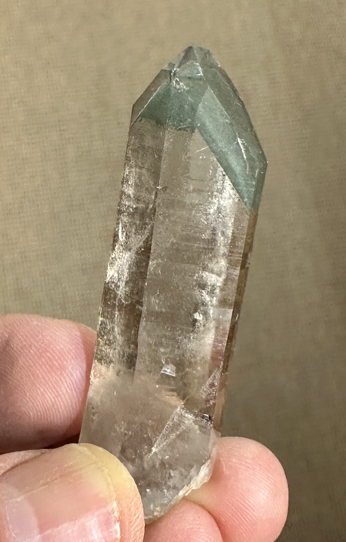

À la mémoire de MIchel Maigrot :

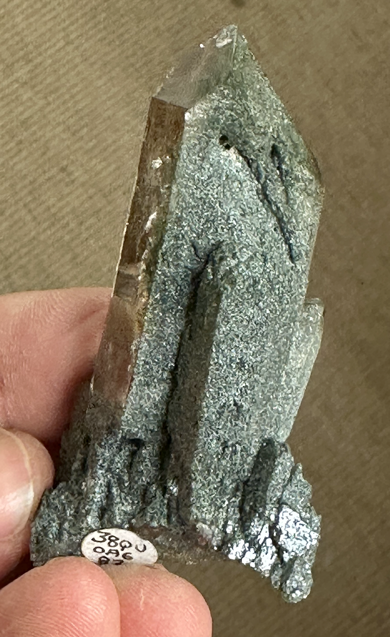

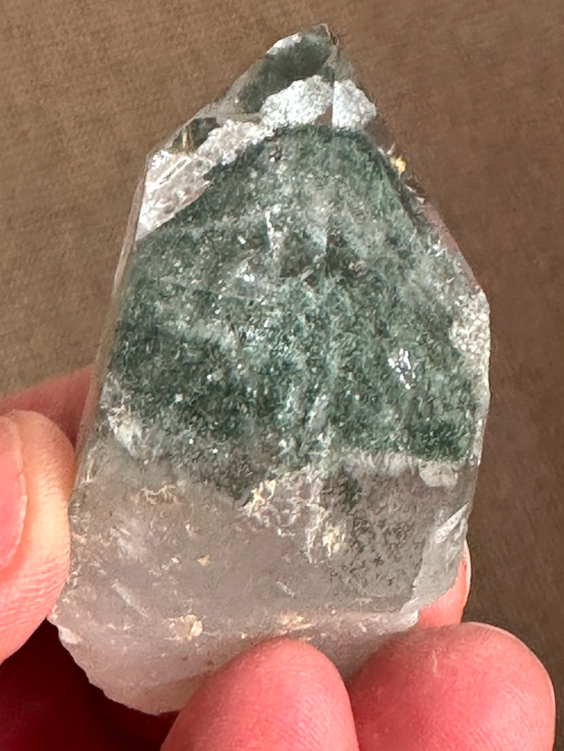

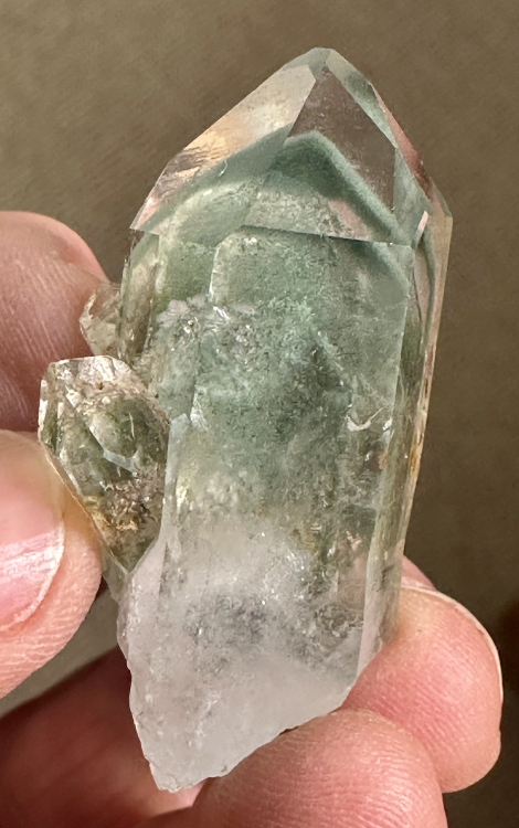

Quartz burin légérement enfumé, fantôme, détaché [55mm]
Les Deux Alpes

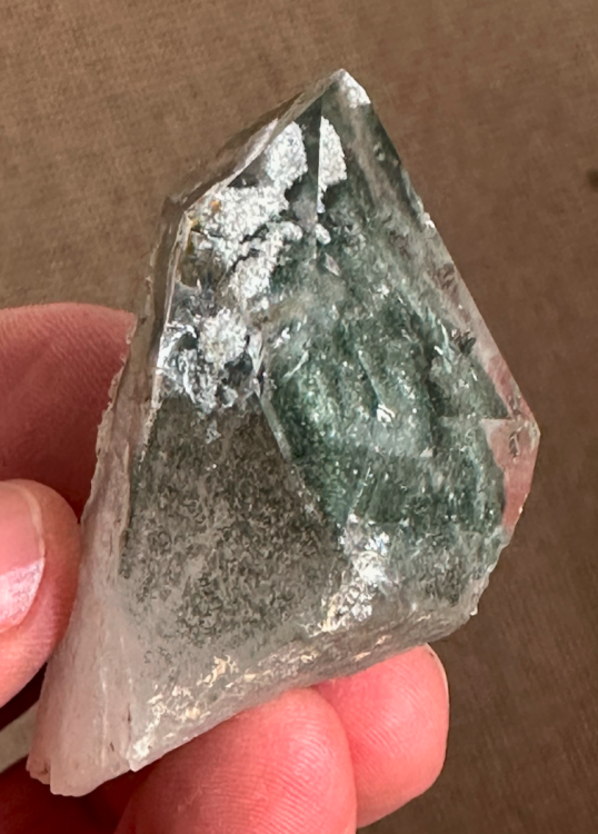

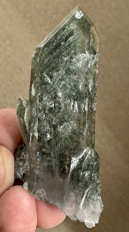

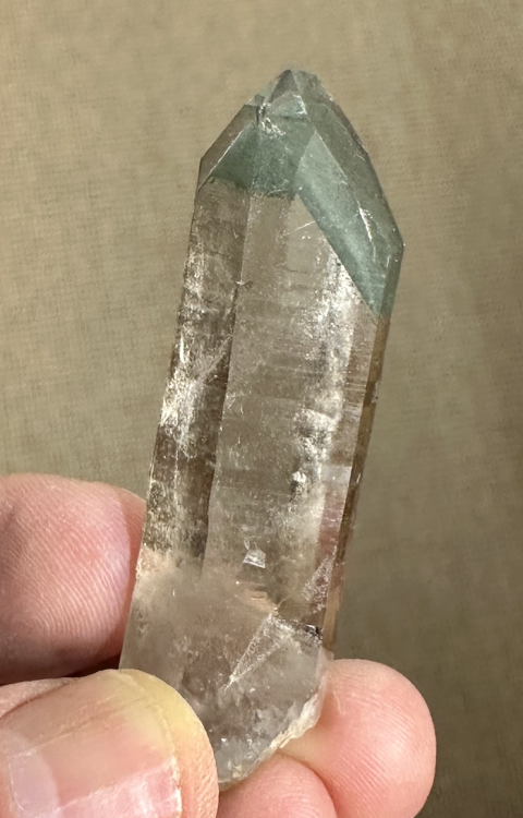

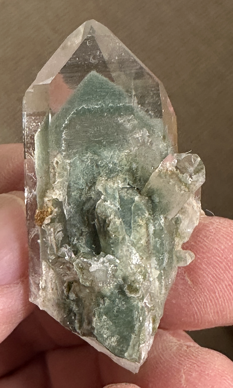

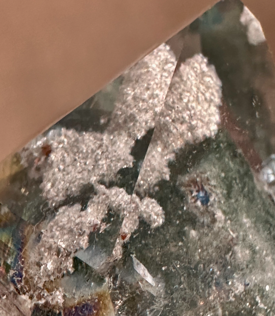

Quartz trés légérement enfumé, fantôme, chlorité, bi-terminé, flottant [65mm]
Secteur du Trou de la Fée

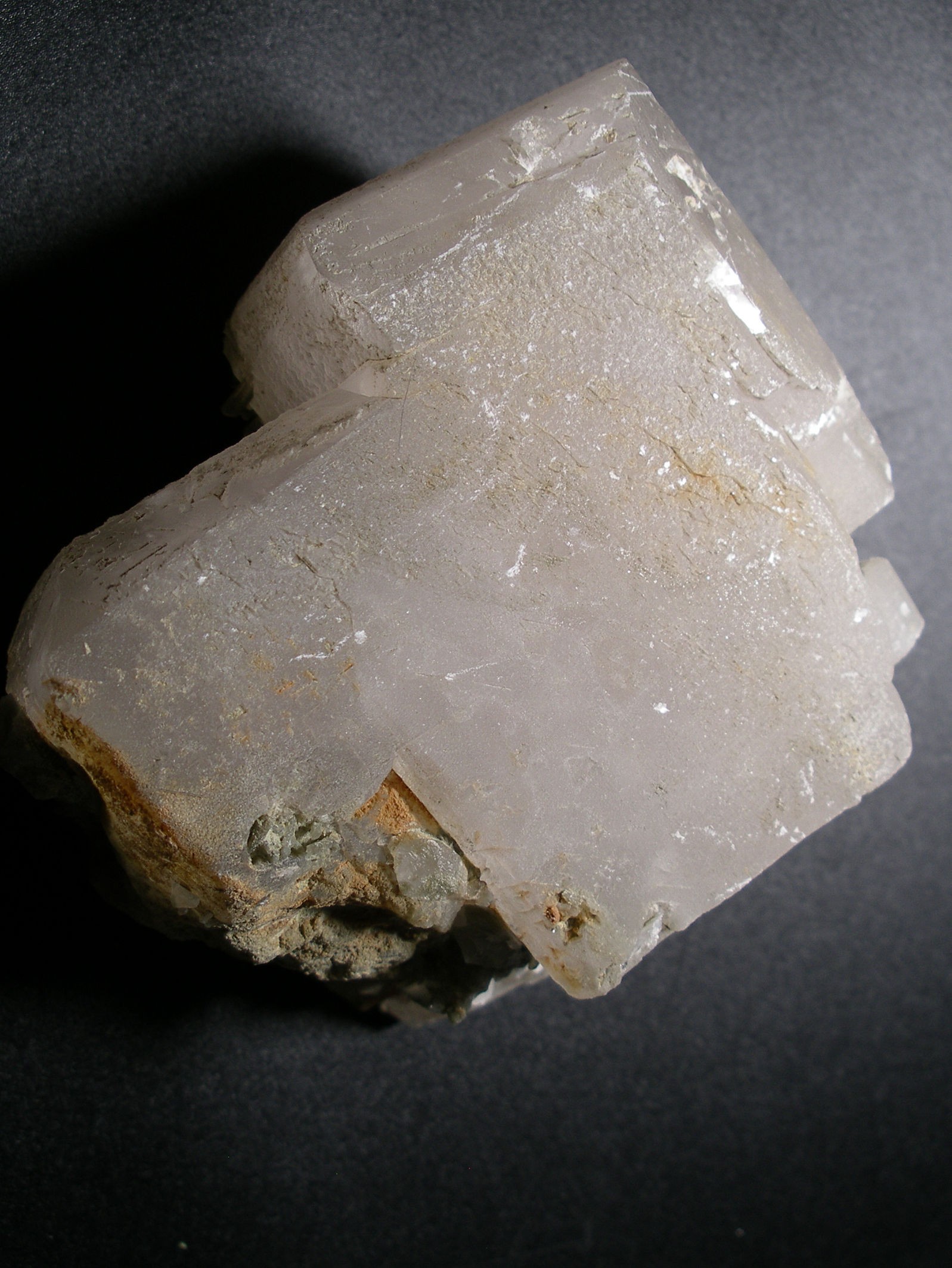

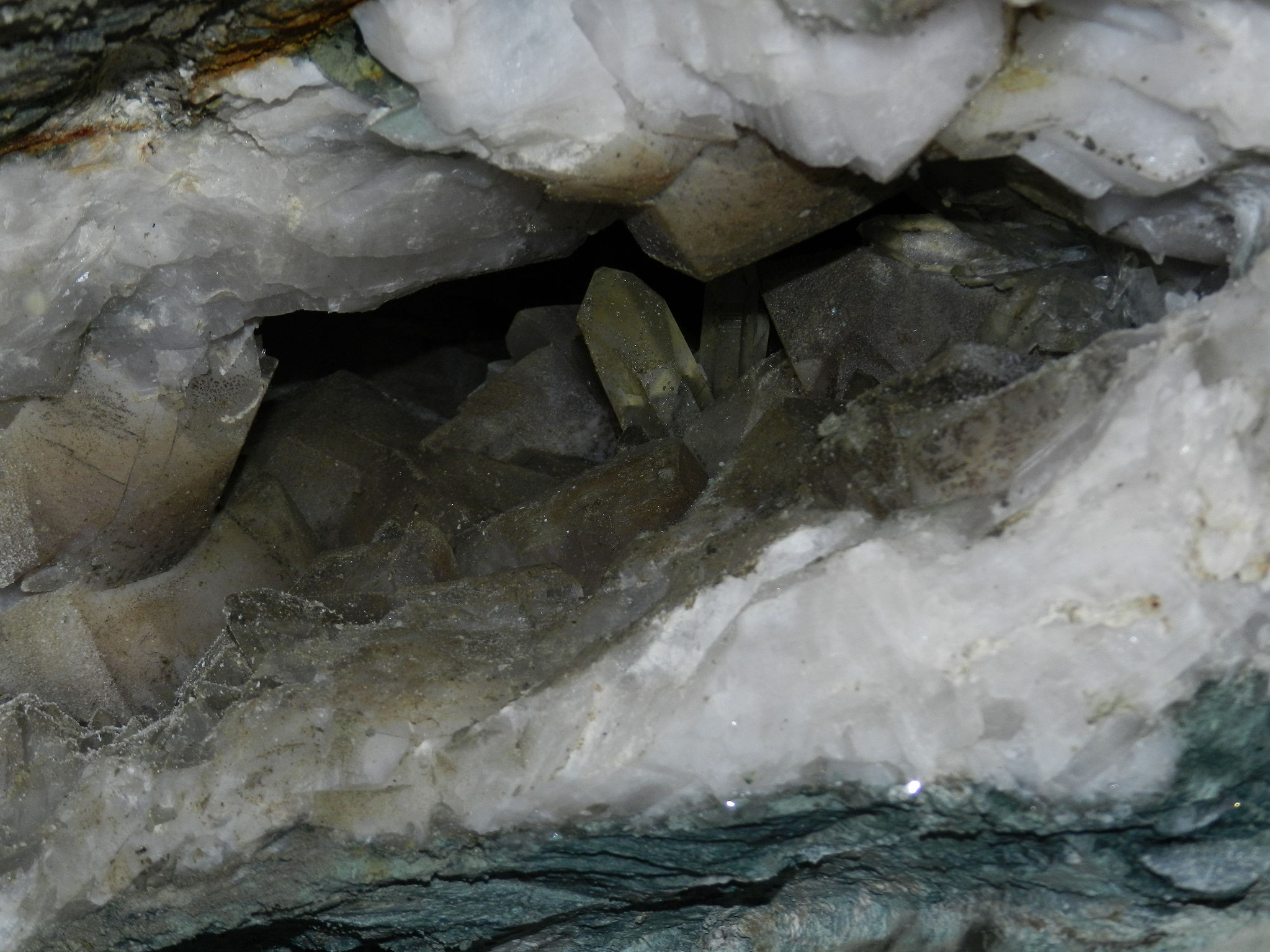

Maronne -Calcite -Quartz & Titanite

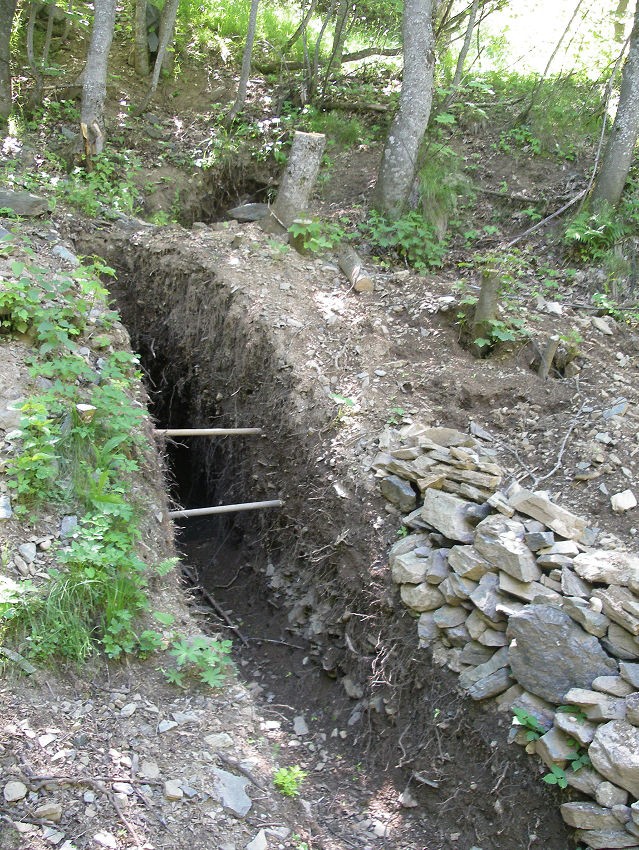

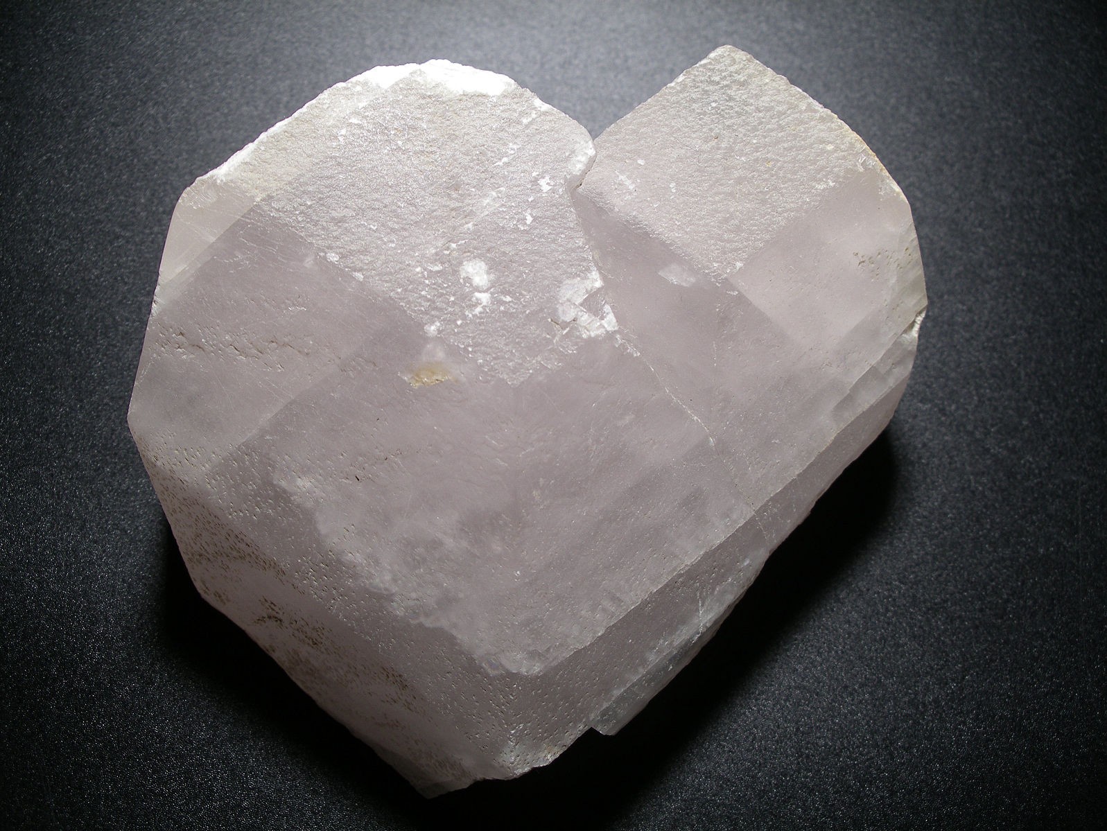

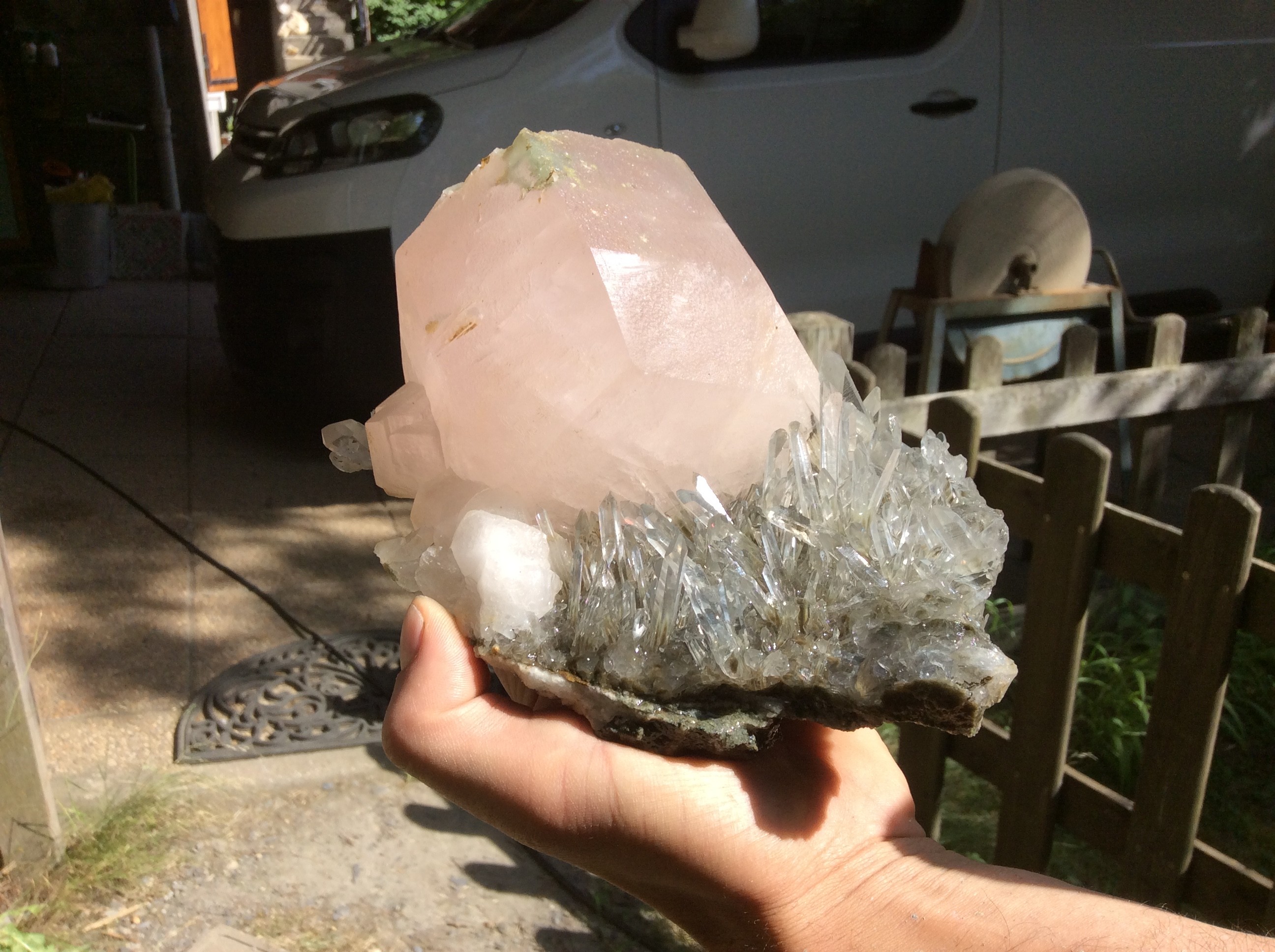

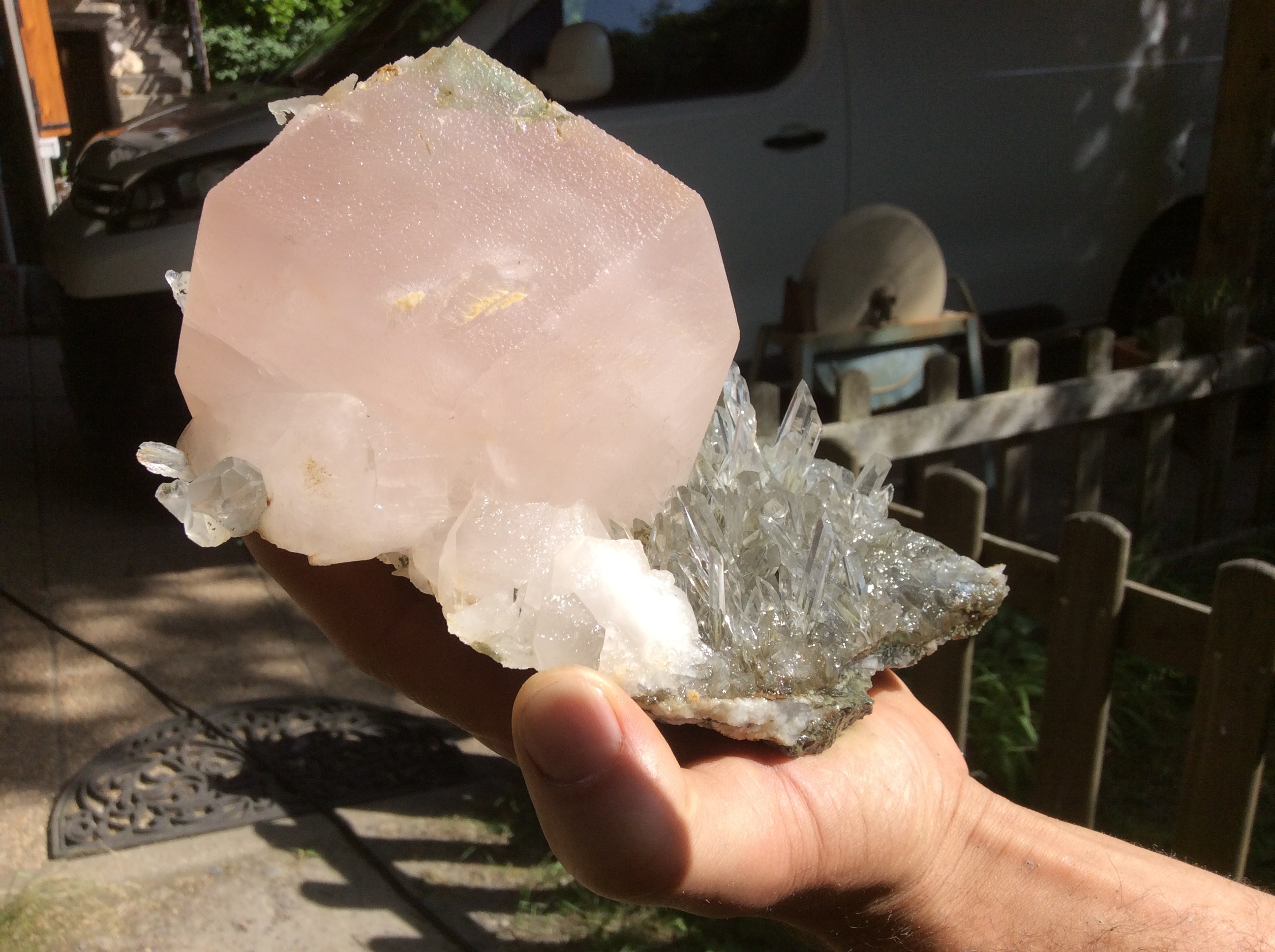

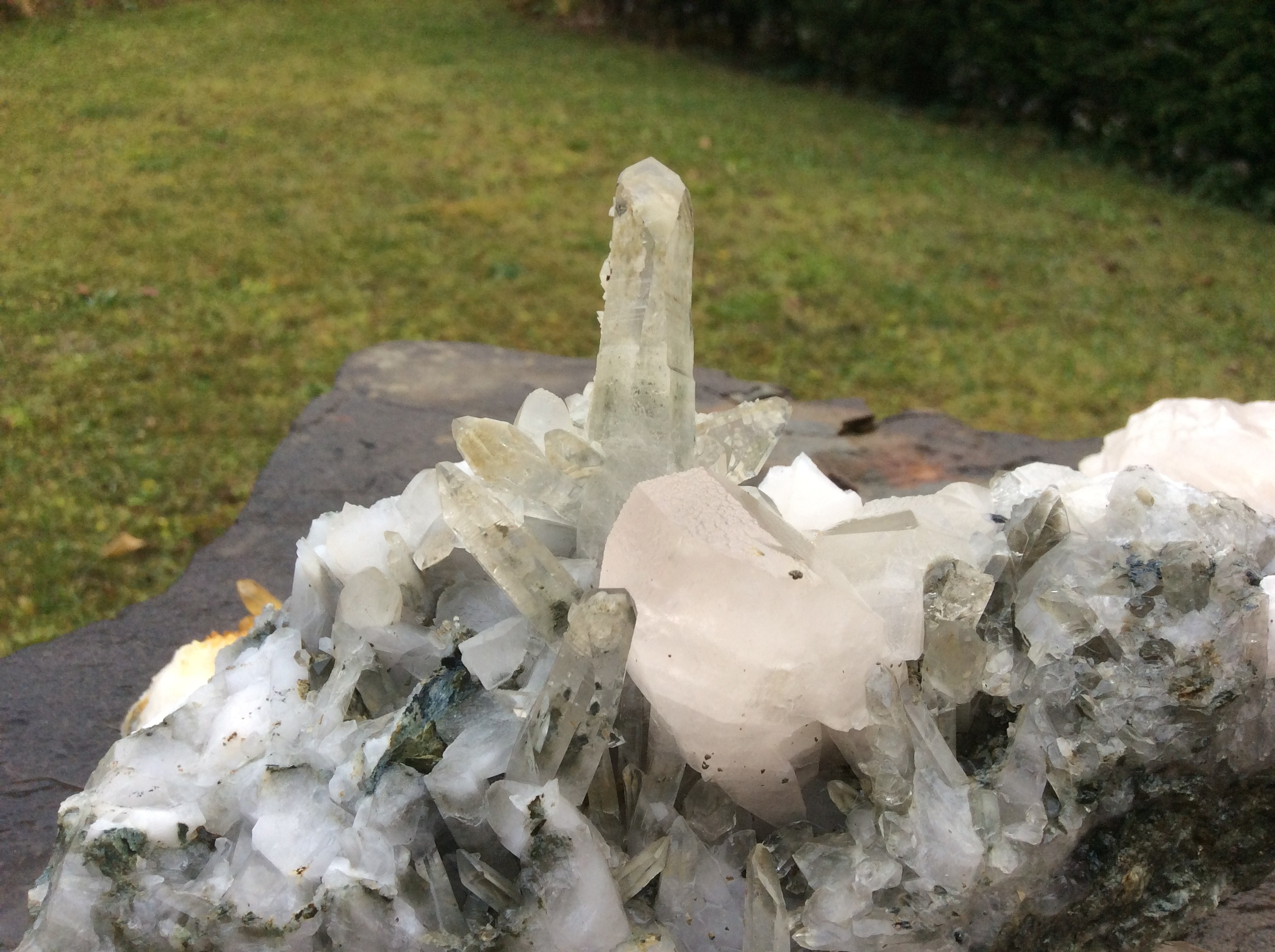

Pour ceux qui ont été à Sainte Marie aux mines ,ils ont pu voir des Maronne mis en vente chez Greg et Sylvain ,moi je n'ai pas pu y aller ,mais maintenant je peux fournir des photos du puit d'où nous avons extrait les pièces entre 2015 et 2022 .La description de la réouverture du puit a été publié dans le bulletin du club de Chamonix de 2024 ,par moi . Voici deux pièces taille musée

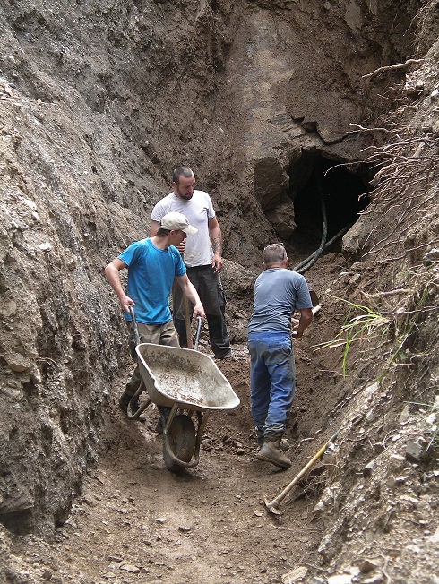

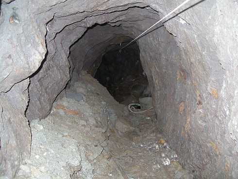

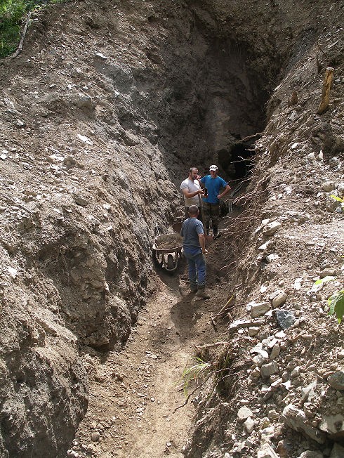

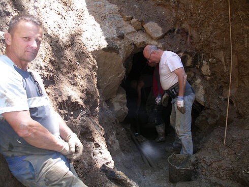

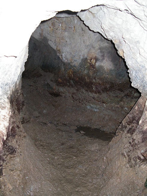

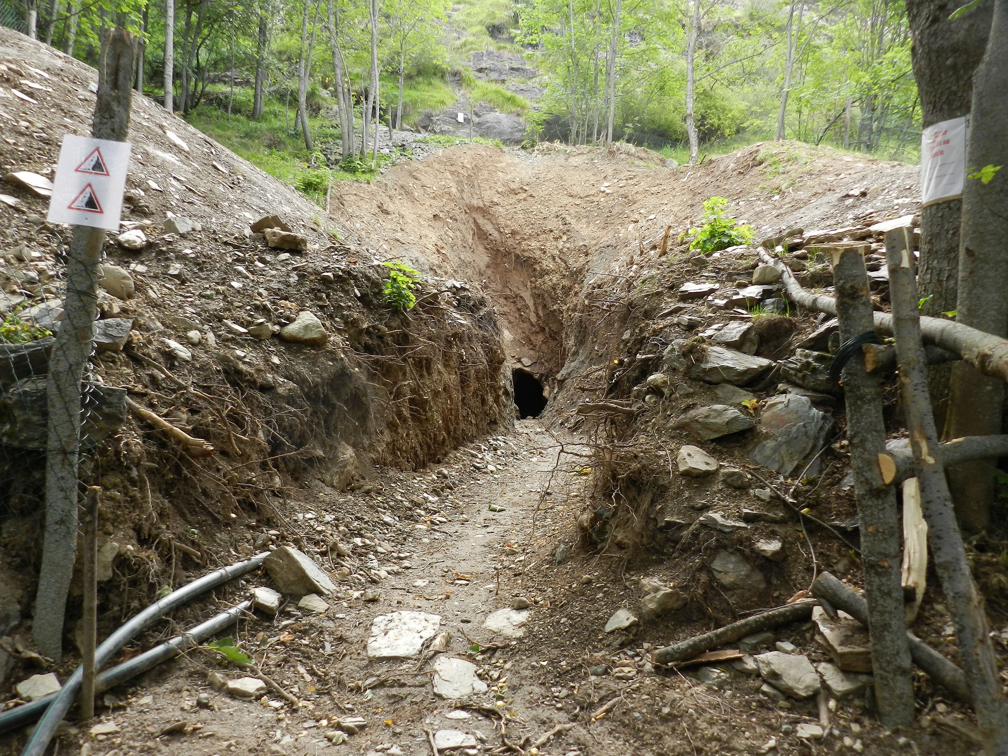

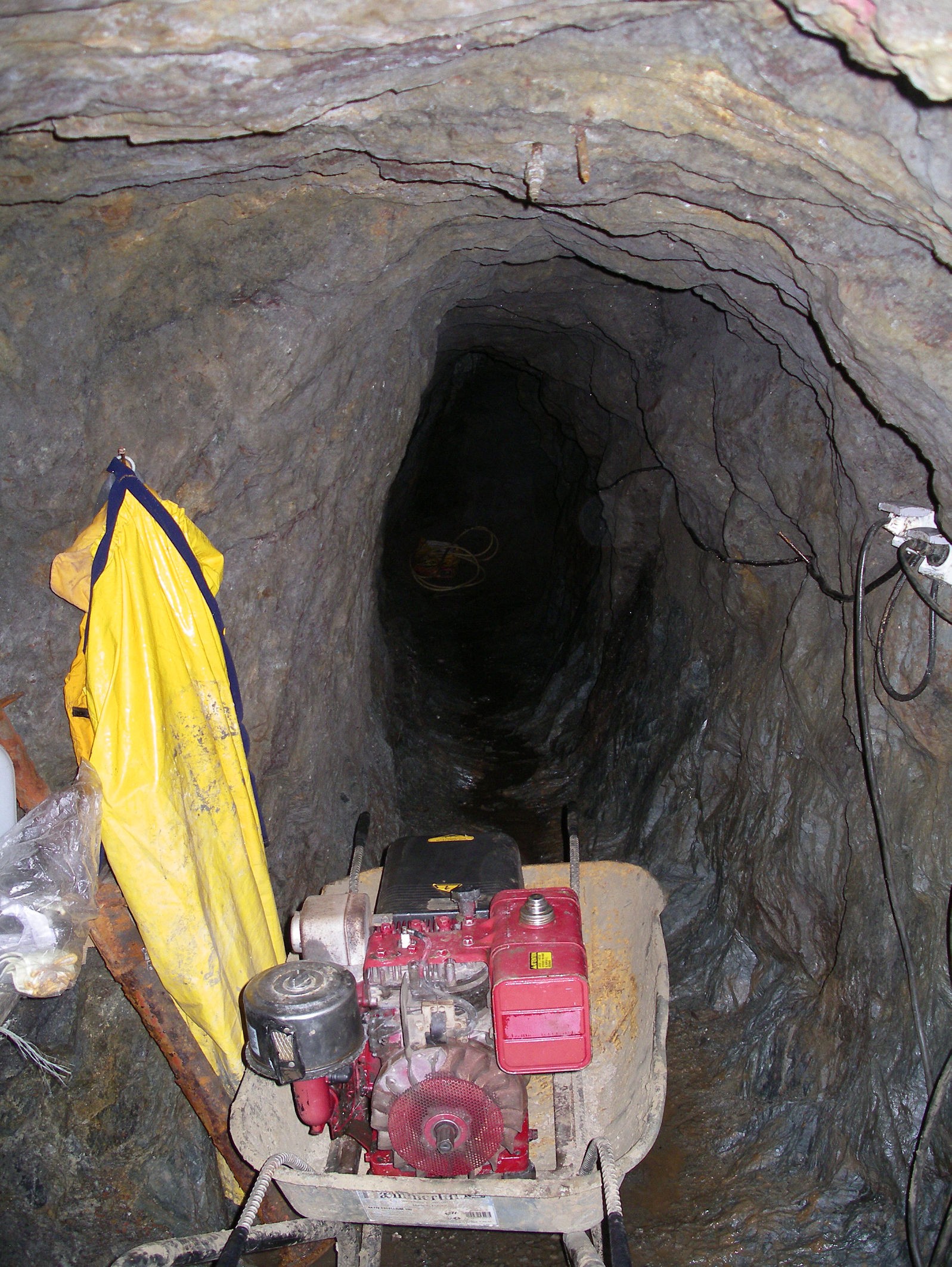

le site a été de nouveau ouvert par le travers banc

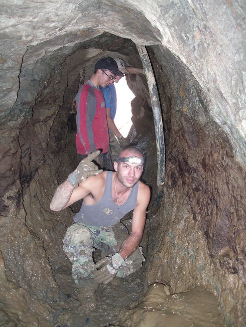

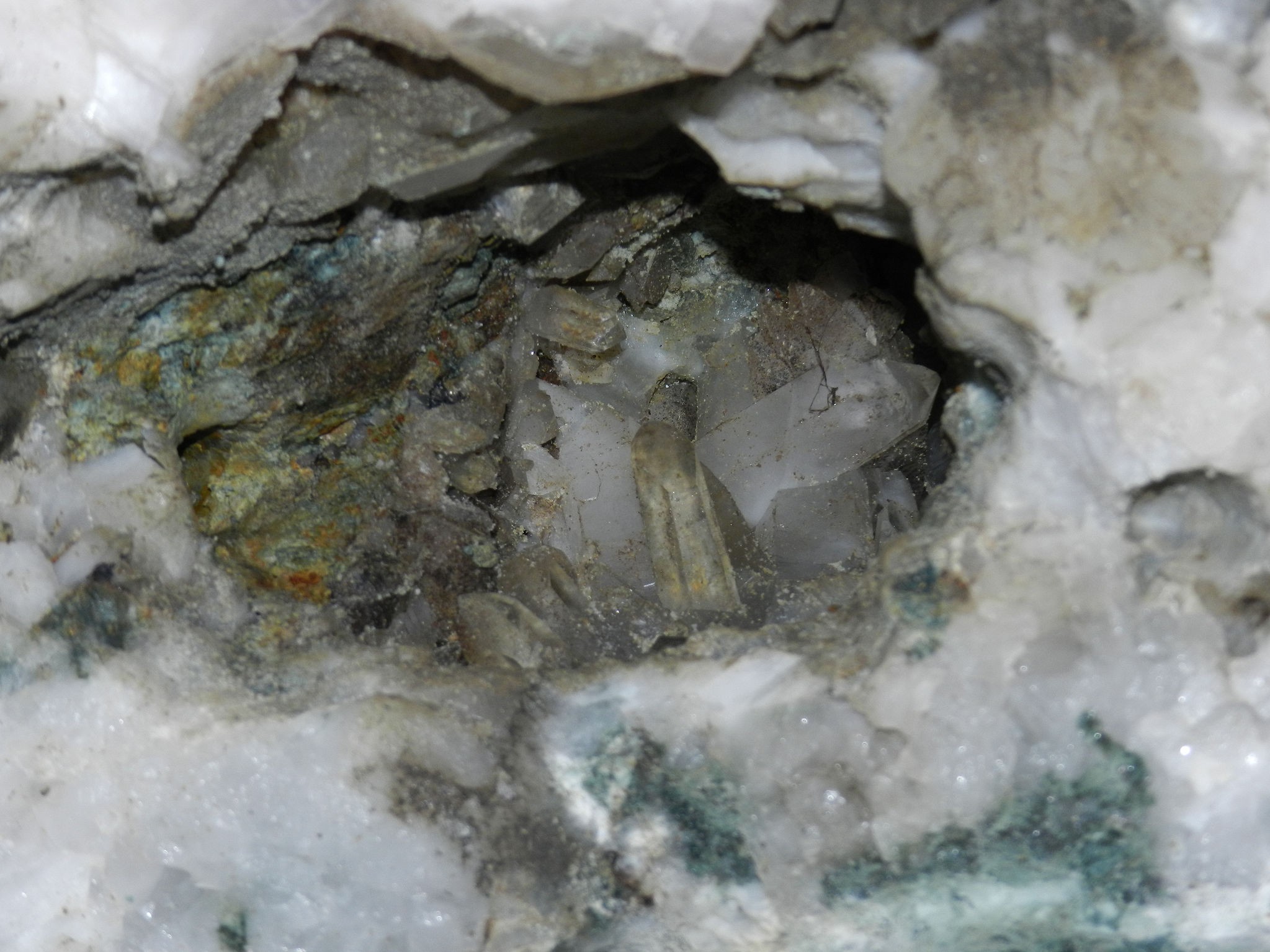

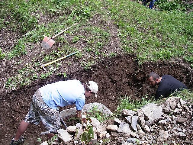

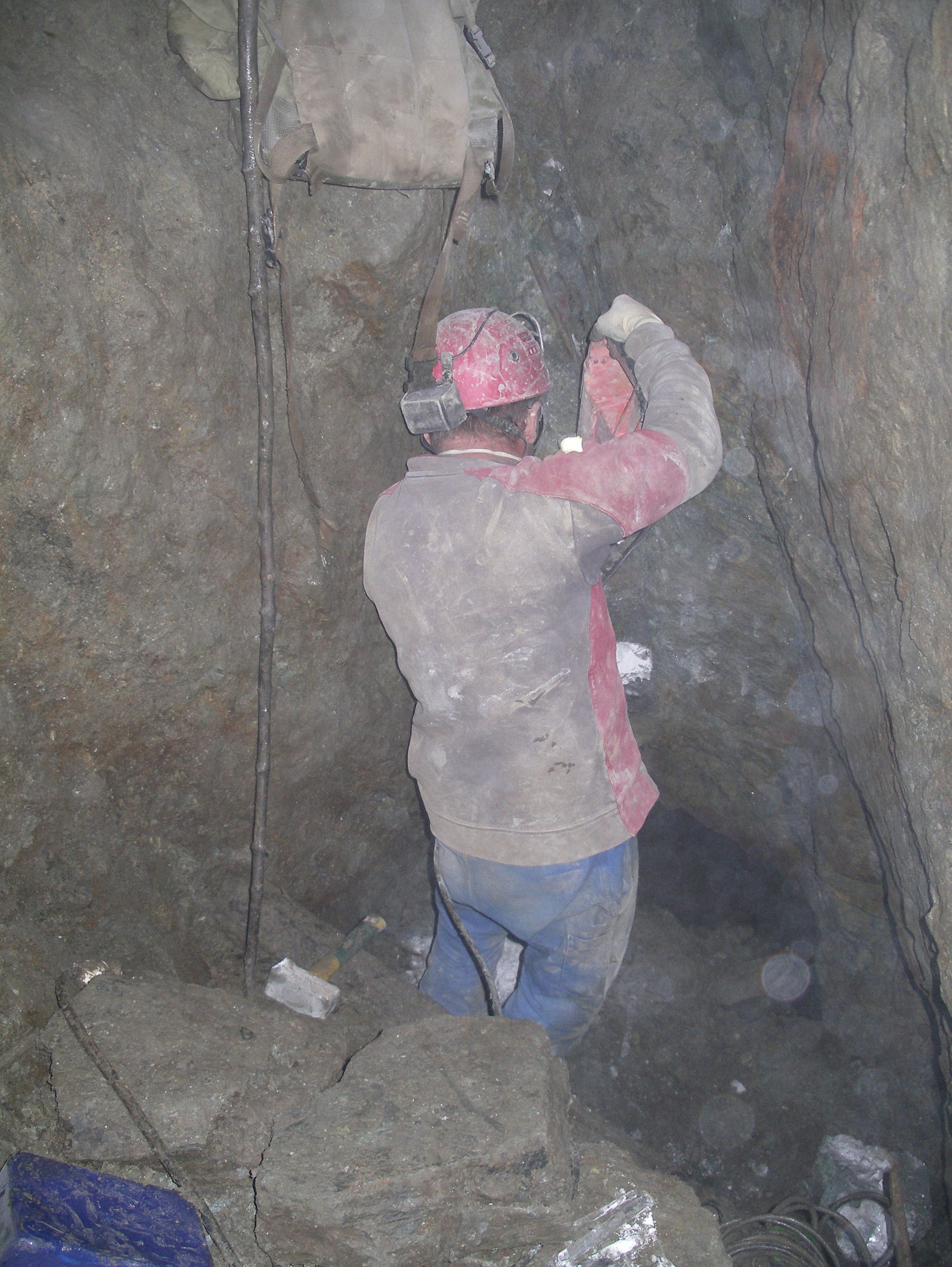

Mon ancien pseudo était titane - Tristan  qui découvre le travers banc et le  filon en place avec calcite et quartz dans le travers banc

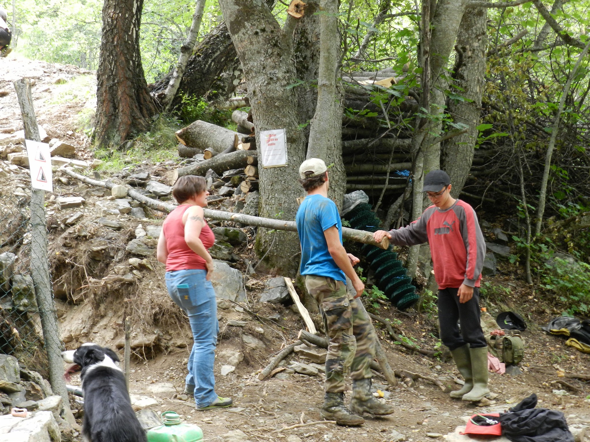

Le nombre de brouettes que nous avons fait est très important avec de la glaise des pierres de 20 kg

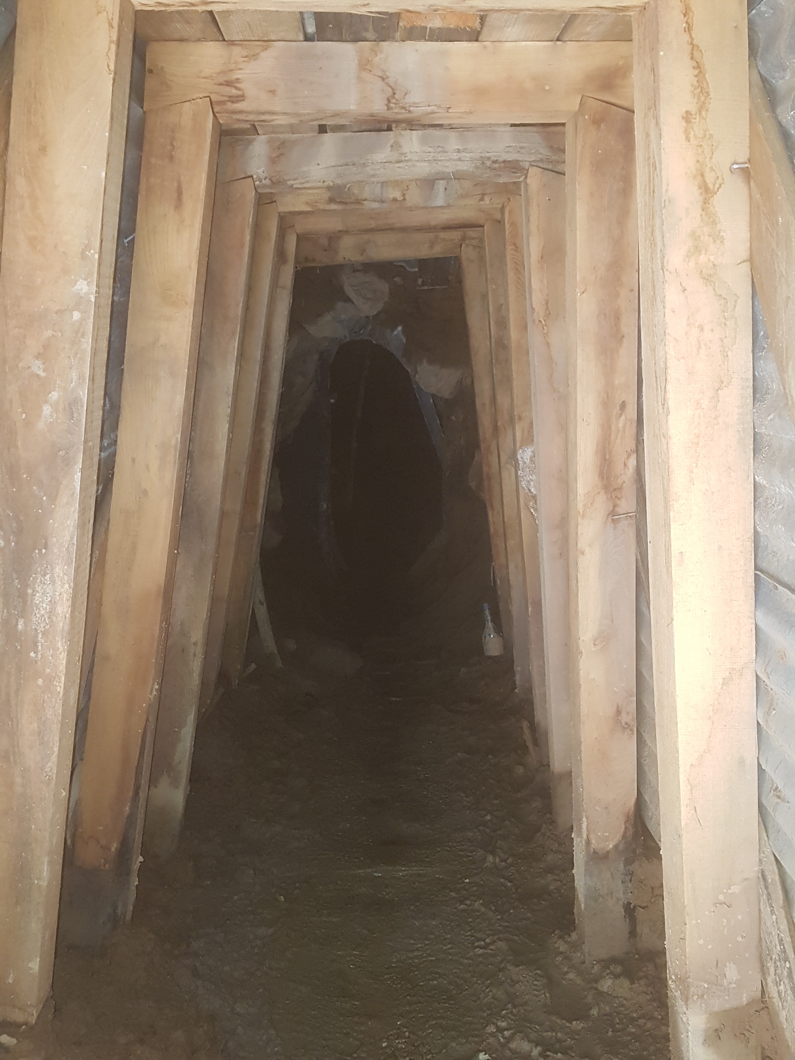

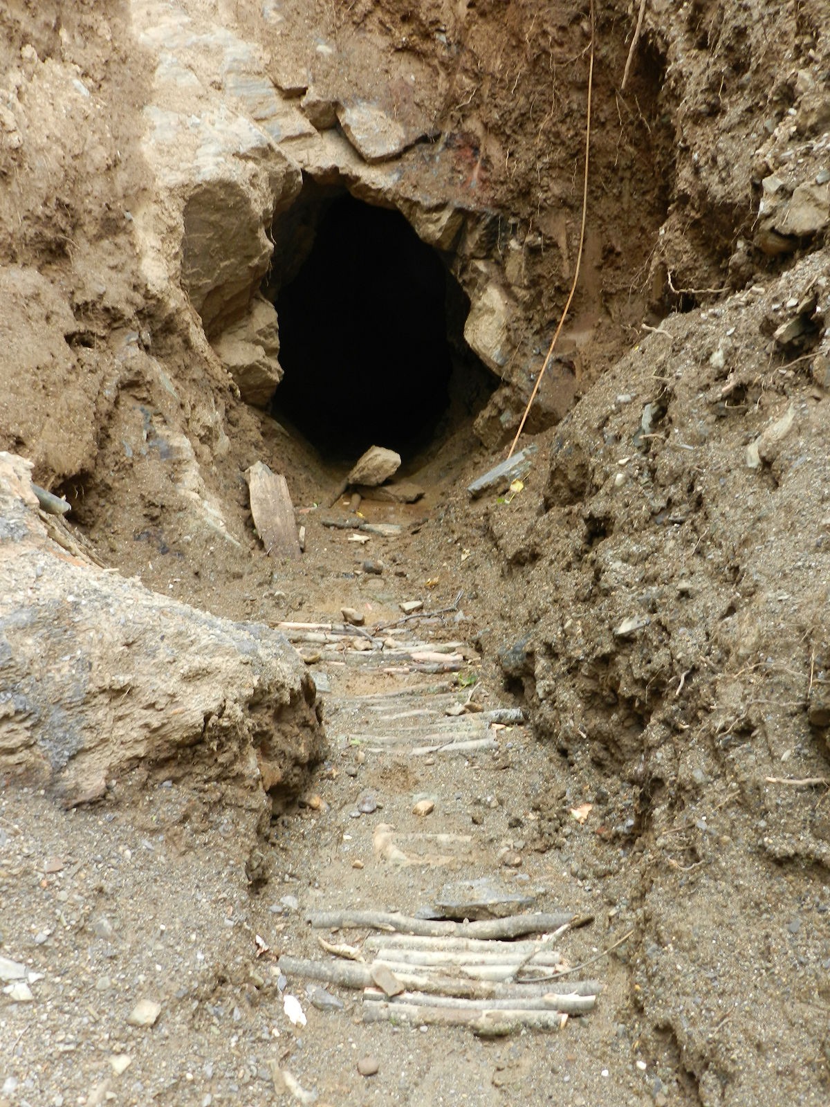

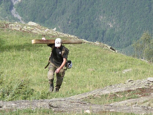

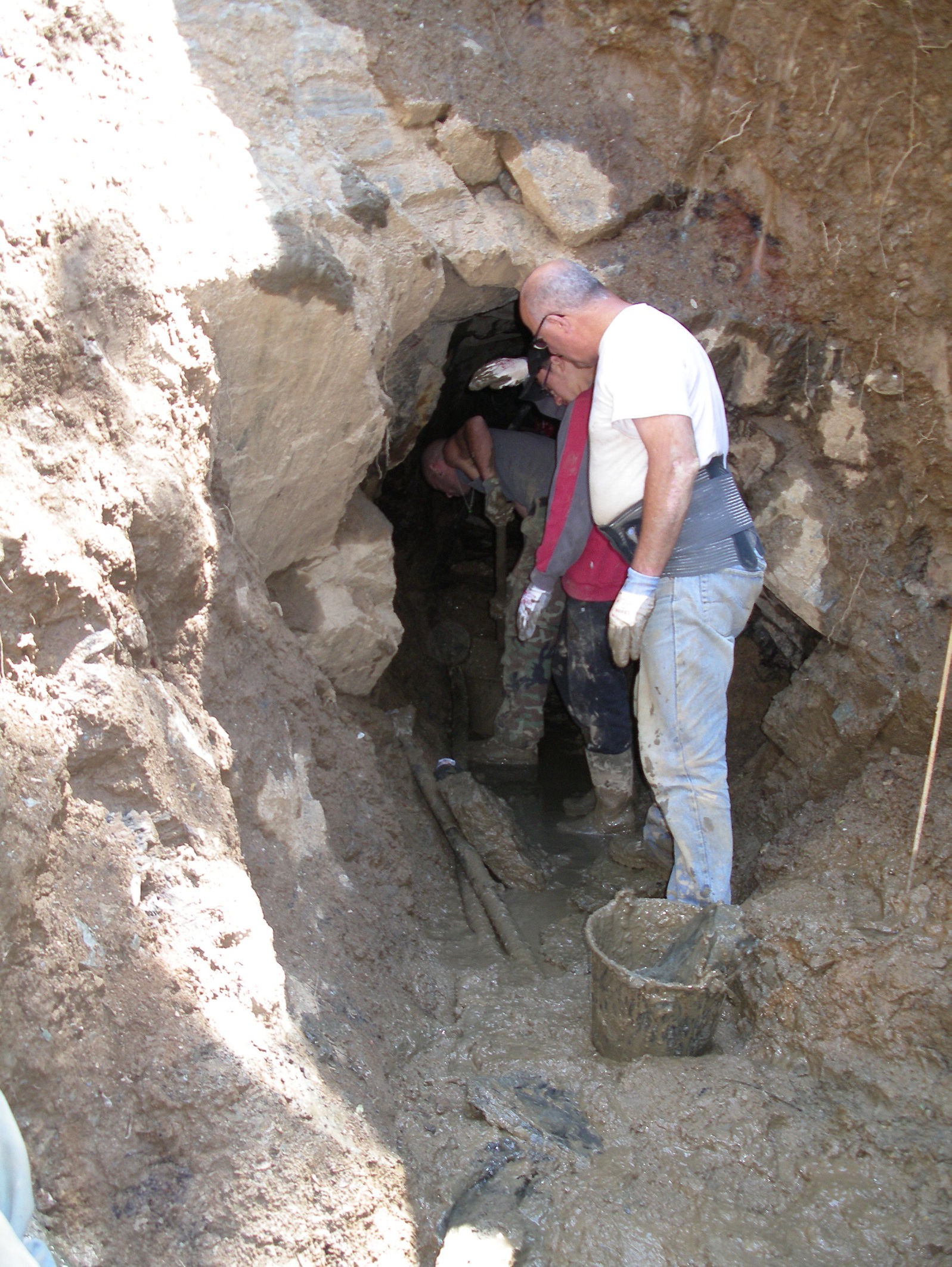

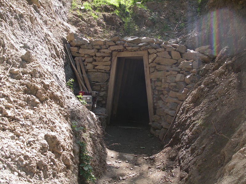

Suite à des éboulements de terre nous avons boisé l'entrée à l'ancienne le reste du travers banc est sain, tout fut monté à pied
boisage de l'entrée. La première photo c'est la redécouverte de l'entrée du travers banc qui était sous des mètres de terre et roche
sur la dernière photo au sol des boisages du XVIII è siècle

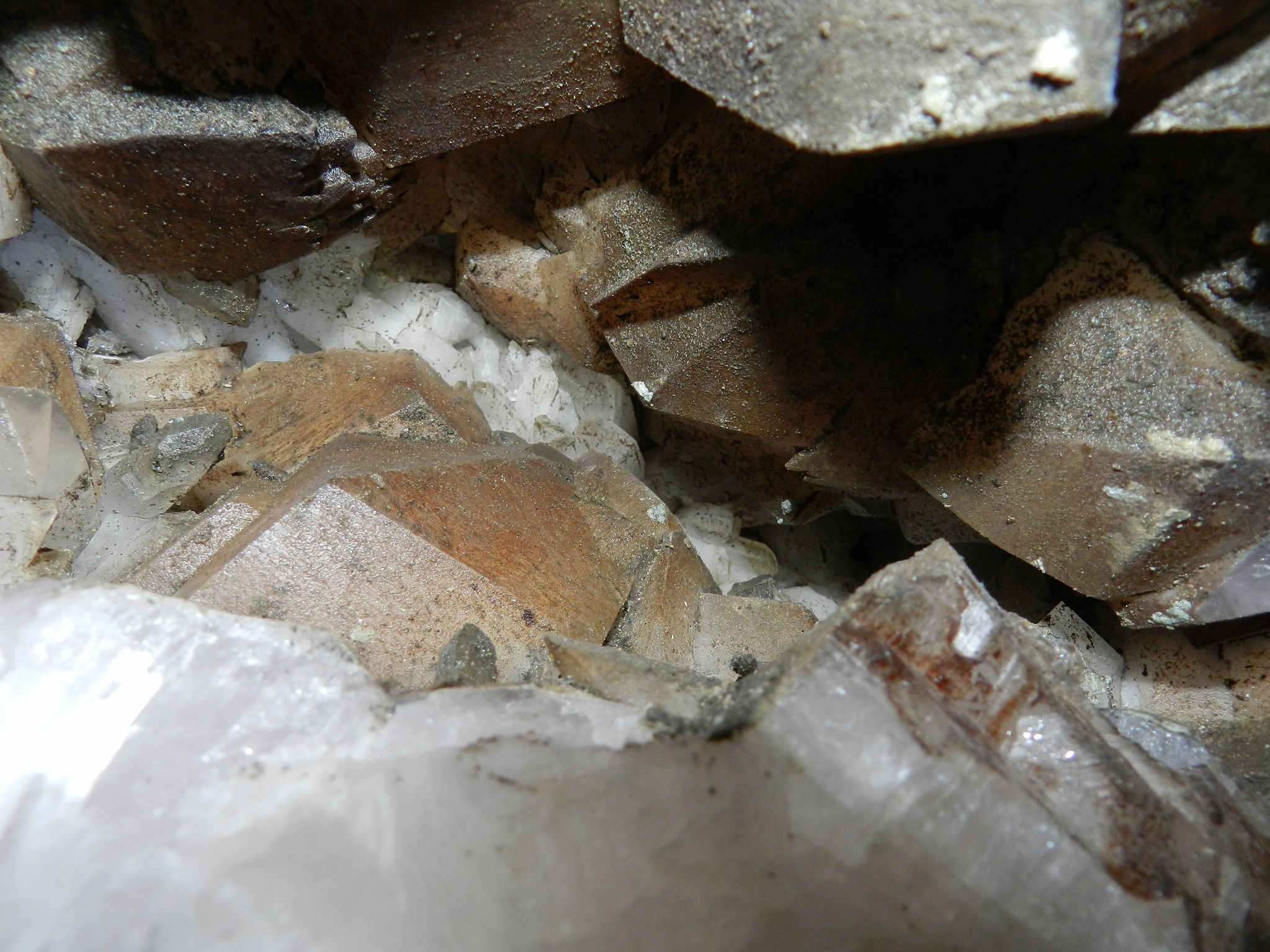

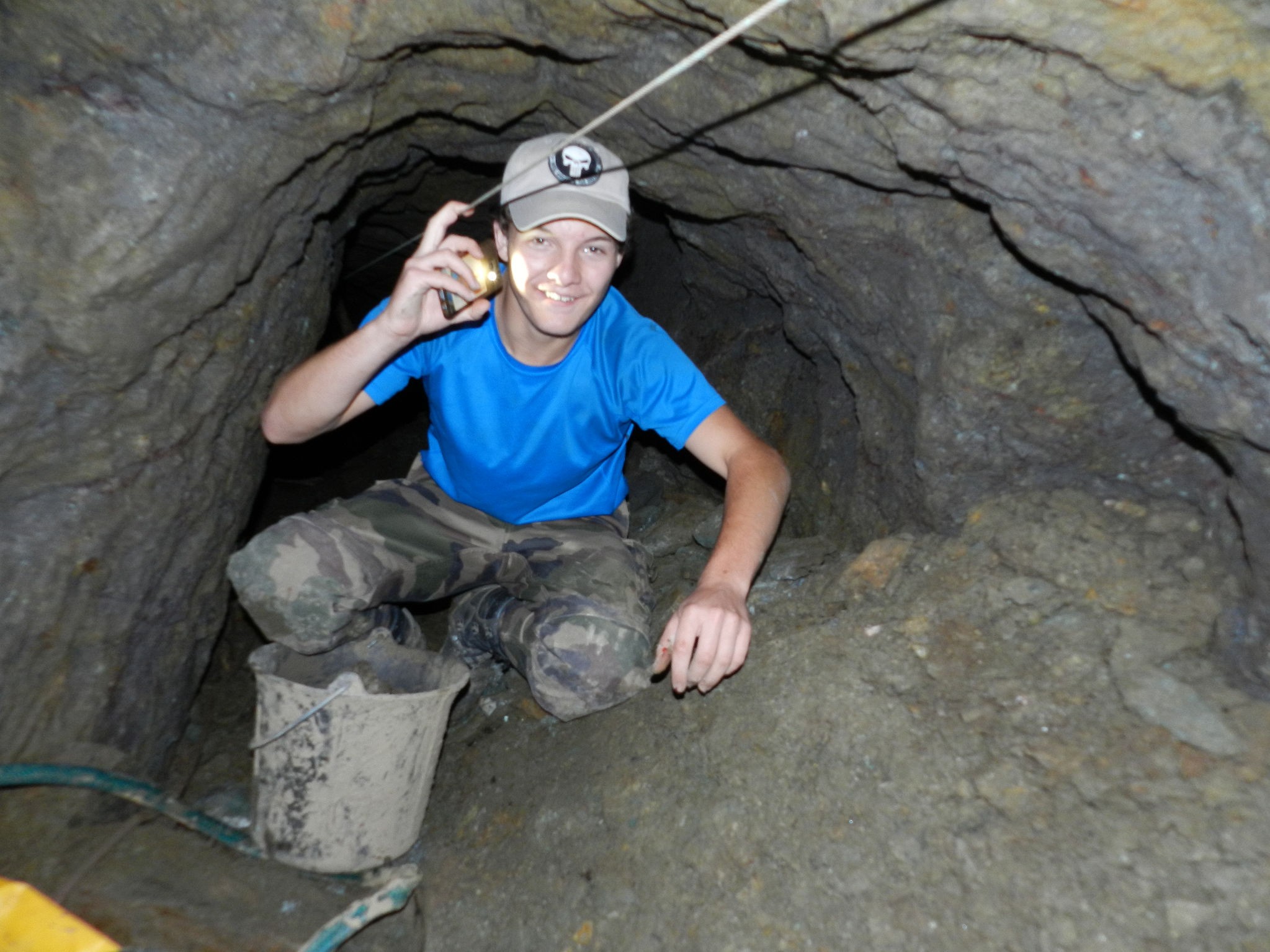

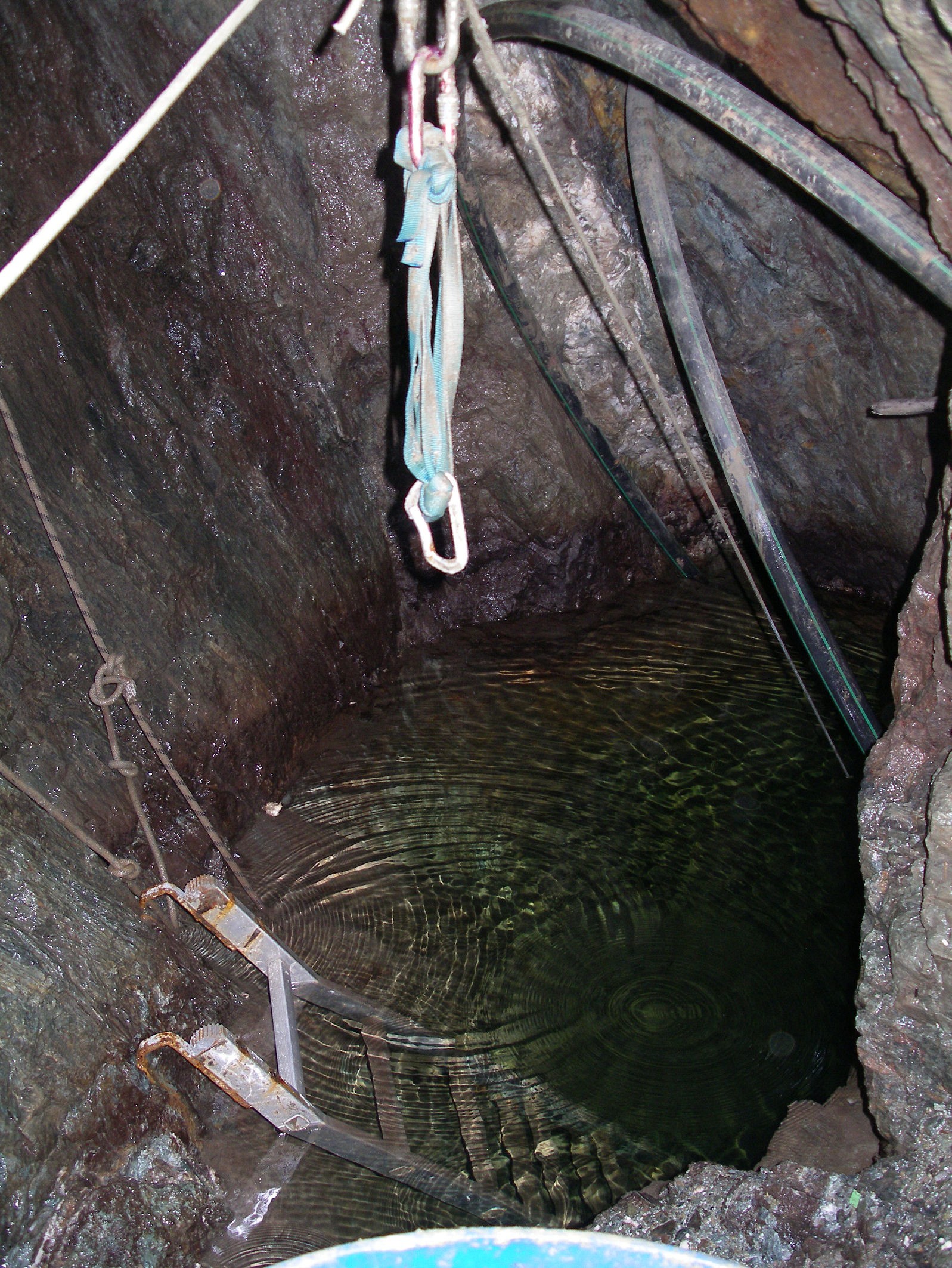

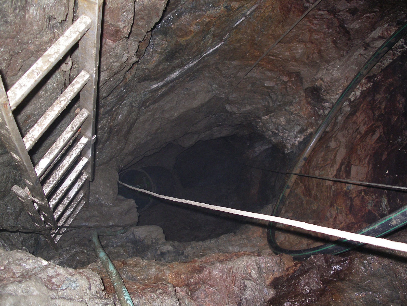

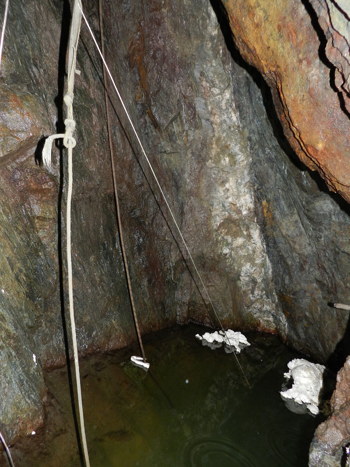

photo du puit , inondé par les eaux d'infiltration et vidé
