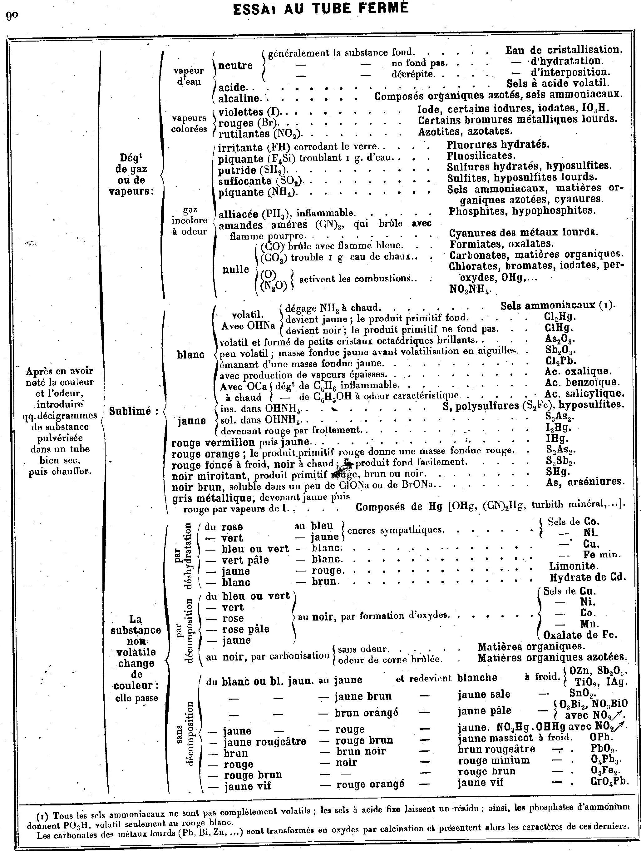

- Tube à essais du + petit diamètre possible
- Bouchon du tube
- Flamme
- 1g de matière pulvérisée.
La manip consiste à observer le comportement de la matière quand elle est chauffée avec un minimum d'oxygène, noter les couleurs de ce qui se dépose sur la paroi du tube et de la substance résiduelle pendant la chauffe et pendant son refroidissement.
il y a 36 minutes, jjnom a dit :
- Bouchon du tube
- Flamme

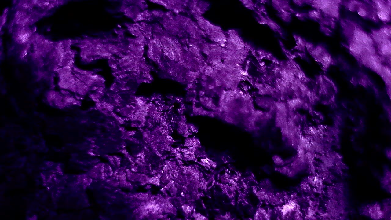

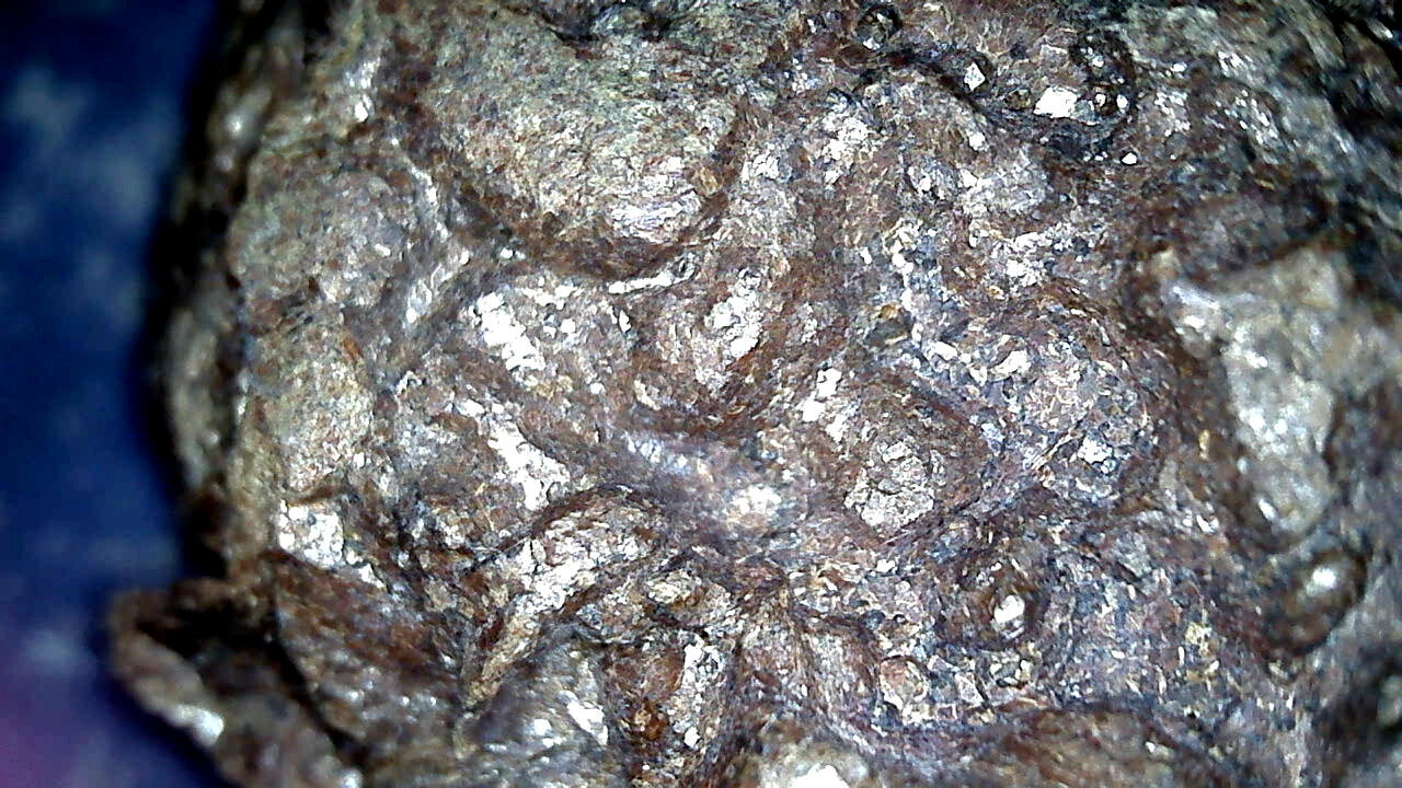

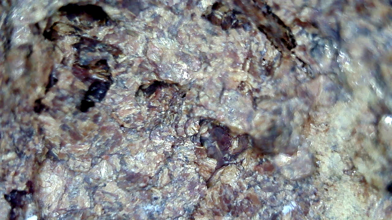

J'avais classé (provisoirement) ce caillou avec divers déchets de fonderie, aujourd'hui, je suis tombé sur une photo de météorite (ou de prétendu tel) dont la ressemblance me laisse interrogatif.
Voici la croûte de fusion:
Voici mon caillou:
large.DSC08874.JPG.240b5e34204e915ed560d
large.DSC08876.JPG.3eab376648cbf18a5434f
Densité: environ 6
Dureté: 2/3  (je n'ai pas trouvé grand chose sur la dureté des météorites)
Trace: brune
Magnétisme: rien
Taille: 5 cm
Qu'en pensez-vous ?
