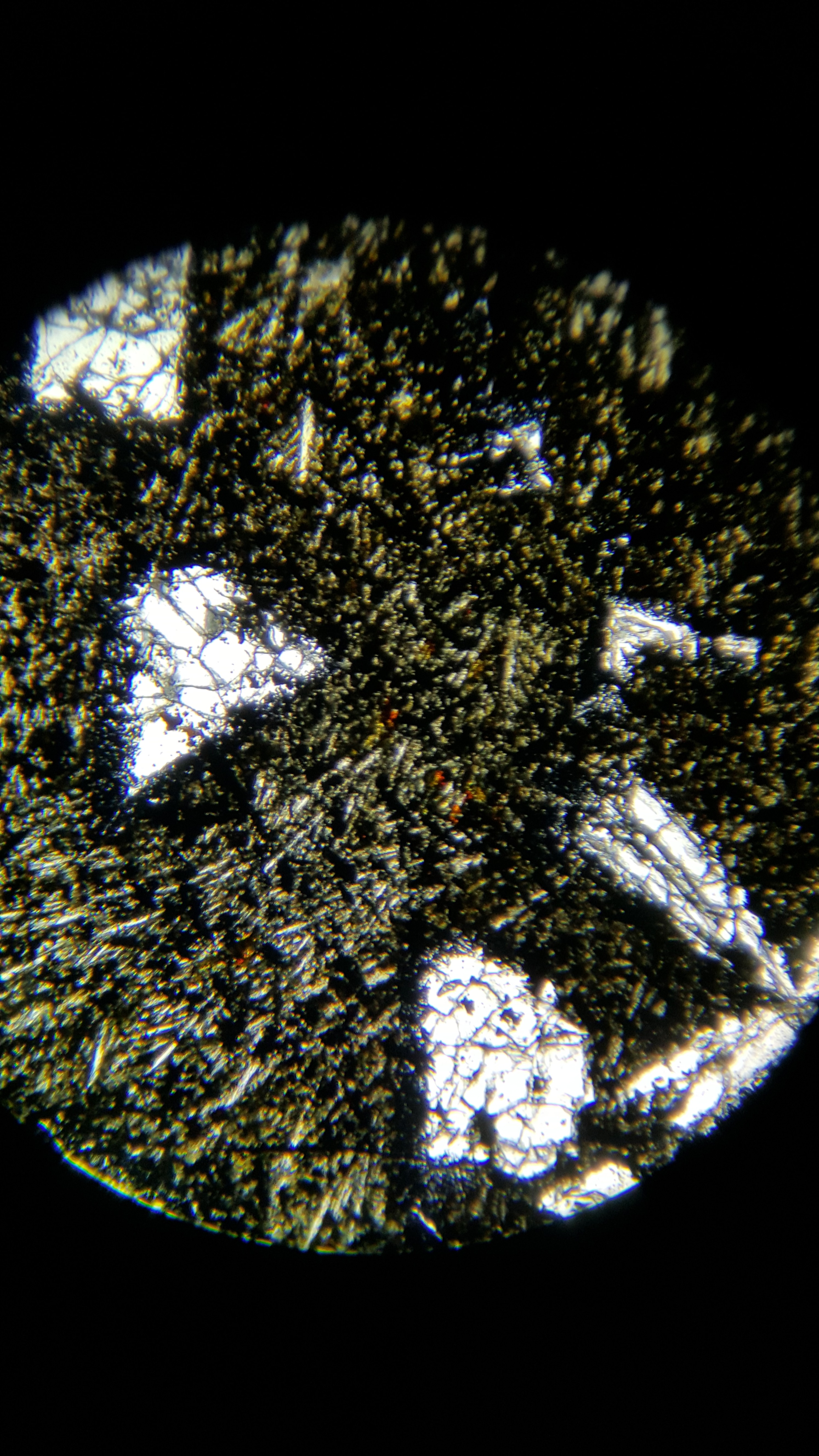

Prenons maintenant l'hypothèse d'un produit naturel: plus de 80% d'olivine (fayalite) + orthopyroxènes (enstatite), ça s'appelle une harzburgite.

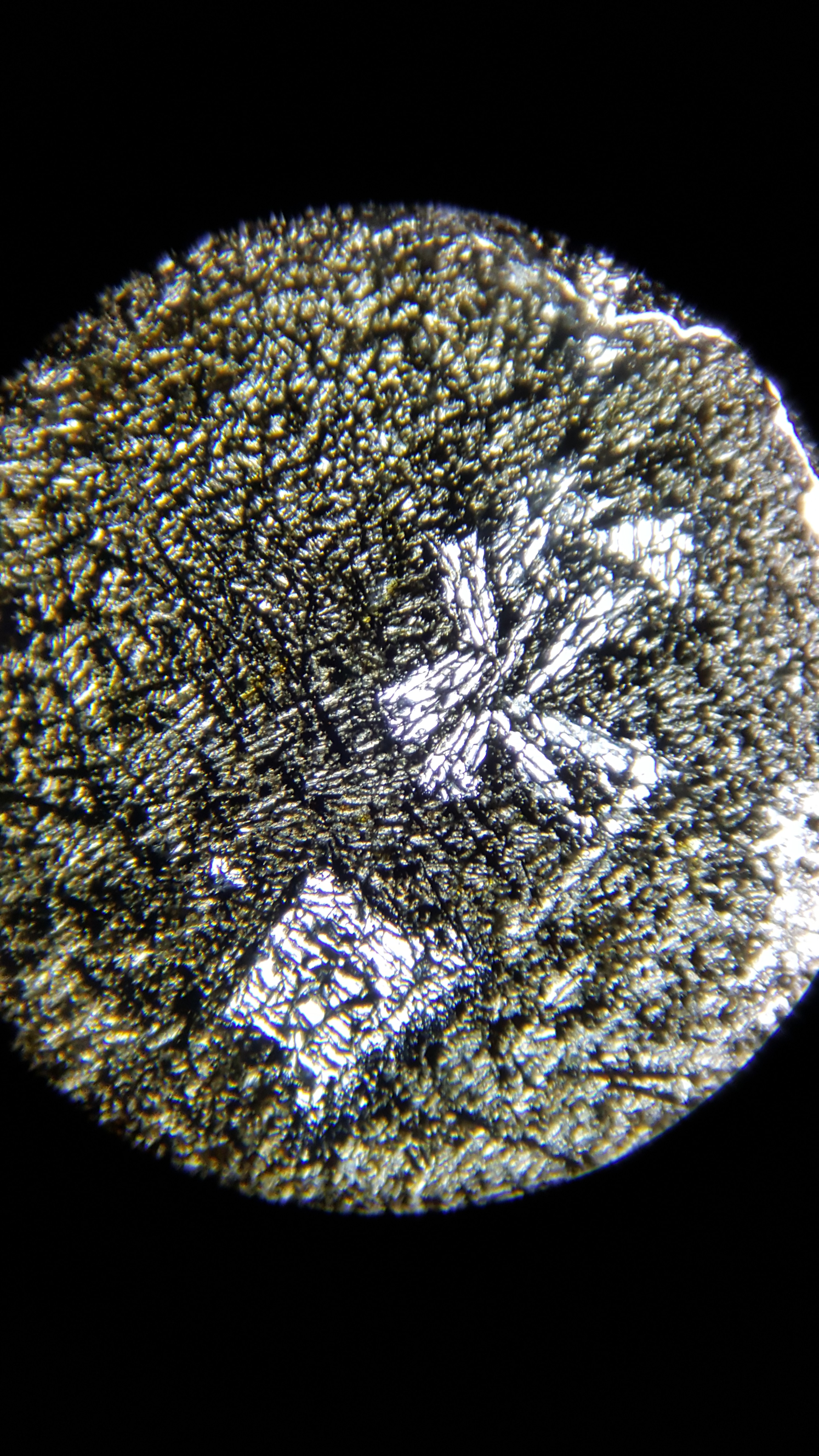

A gauche texture harzburgite au microscope: grenue, refroidissement lent
A droitetexture Indi: minéraux aciculaires, refroidissement très rapide.
harzburgite.png.387cf48da59d89a18a8da107273a88c9.png58d7a715a902d_Indiana2.png.f2d48583a68649a48b506253bc6c712d.png
Et les cristaux qui faisaient penser à du quartz jaune et qui rayent le verre, ben, c'est de la fayalite.

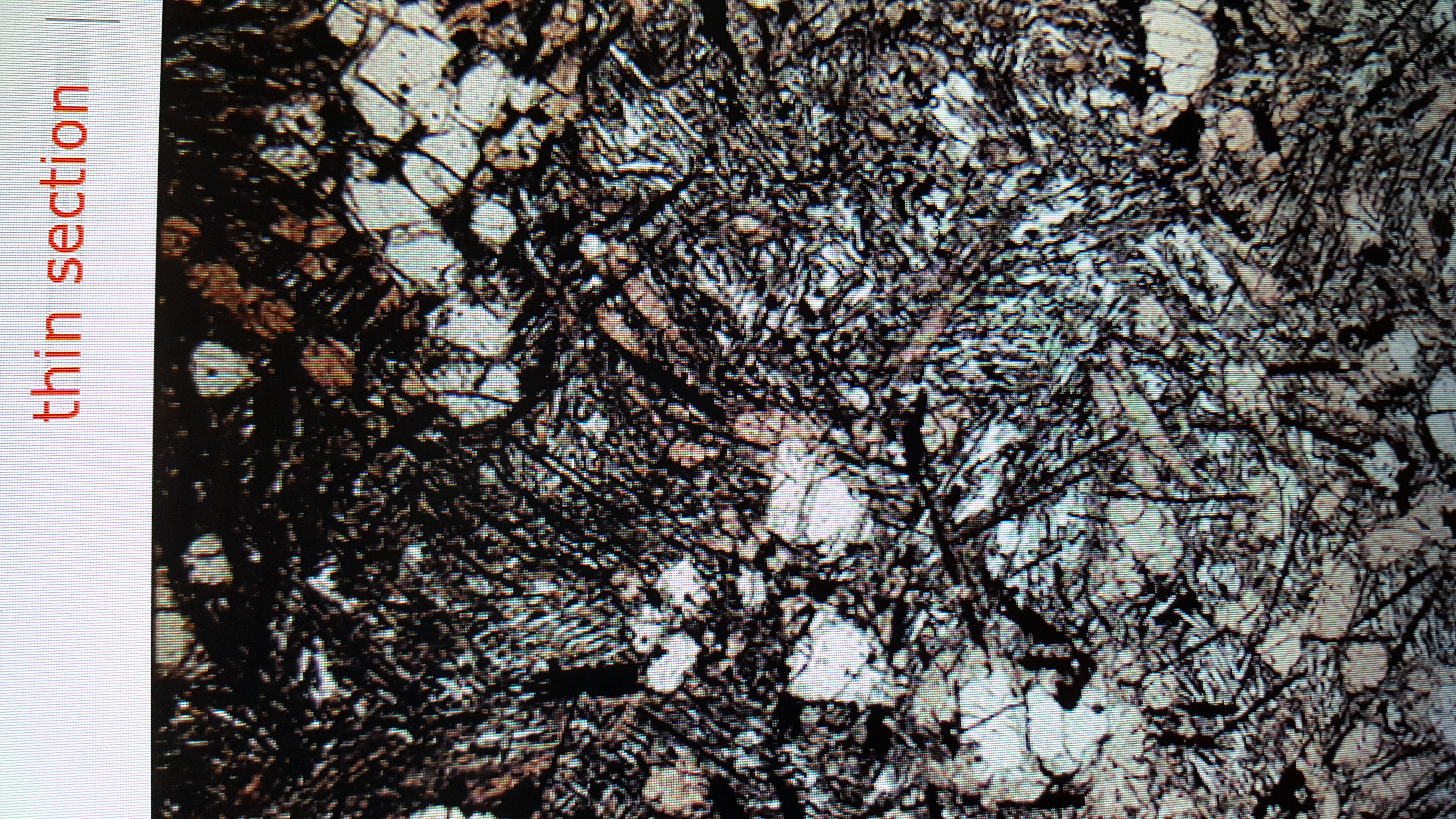

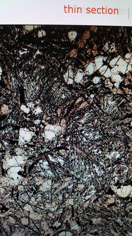

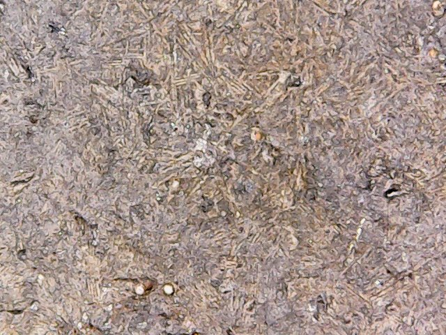

je veut vexer personne mes moi ma texture c ca et cristaux en lame mince juste pour info dans une scorie de plombs et de zinc je vous defie de retrouver la meme chose.
et ca c un basalte lunaire dsl mes je suis tetu

Une harzburgite a une structure grenue comme le montre la photo de diogénite et une photo de mon précédent post. La structure des déchets de romt20 (et probablement aussi de ceux d'Indi) est microlitique. Tu peux te rentrer ça la haut, dabo? Chimie, minéralo, texture, c'est un tout. On ne prend pas seulement l'élément qui fait plaisir.
Et l'autre revient avec ses basaltes car il n'est pas capable d'identifier les minéraux au microscope, de voir qu'il n'y a pas de feldspaths, et encore moins de différencier une olivine d'un pyroxène et en remet une louche avec ses comparaisons de textures.

rien avoir jjnom si tu regardais bien ma lame mince tu verais bien que ce se non pas des olivines que j ai mes des pyroxenes versions autre que terrestres.
Si on regarde ta lame mince... on voit pas grand chose. Va voir une université, et demande à regarder ça avec un microscope polarisant, nom de Zeus !!! Ta propension à changer d'avis sans raison est quand même extraordinaire... Et puis pour ton histoire de texture basaltique et d'opaques, il me semble que t'as décidément pas vu beaucoup de Lames Minces dans ta vie...

Une roche a une structure microlitique (ou microlithique) lorsque ses minéraux sont formés de microlites, petits bâtonnets millimétriques, noyés dans une pâte vitreuse : un verre. Les roches à structure microlitique sont d'origine volcanique se formant par refroidissement assez rapide du magma. Exemple : basalte  .
Je me rentre bien la définition de la structure microlitique dans ma tête:rolleyes:  donc la roche de romt est d'origine volcanique ?:chaud::hi:
