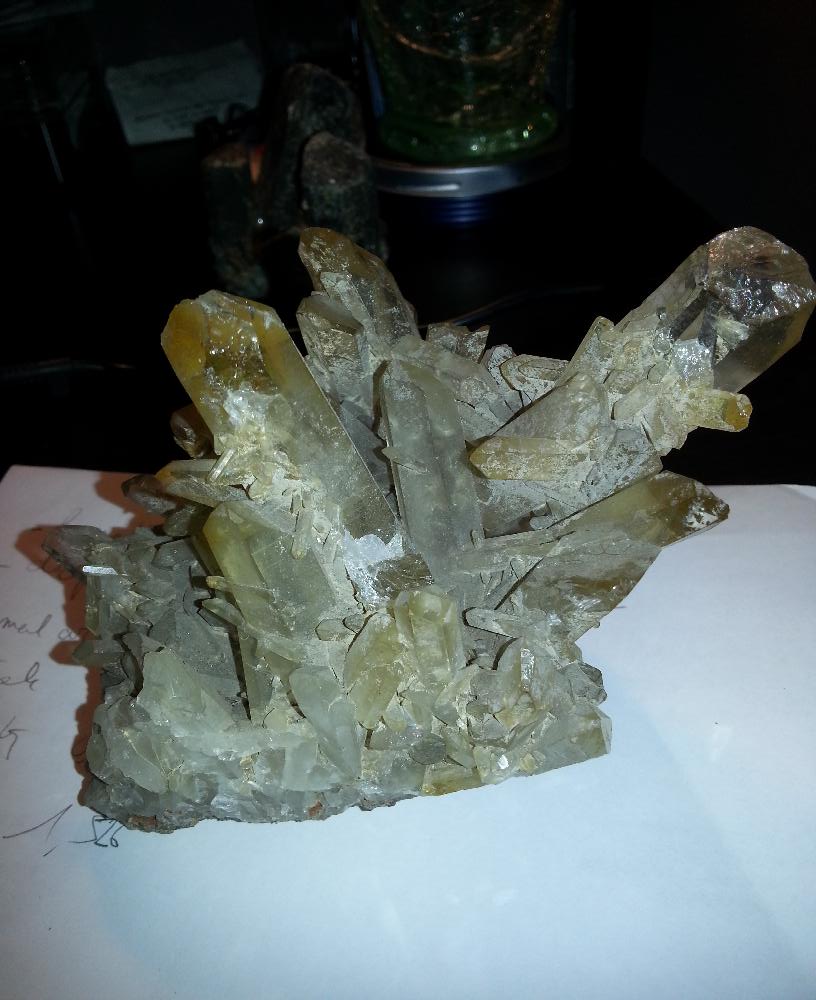

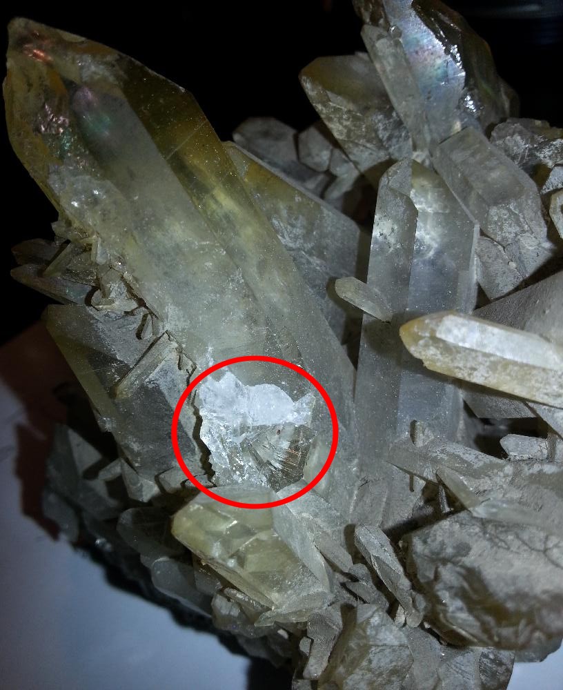

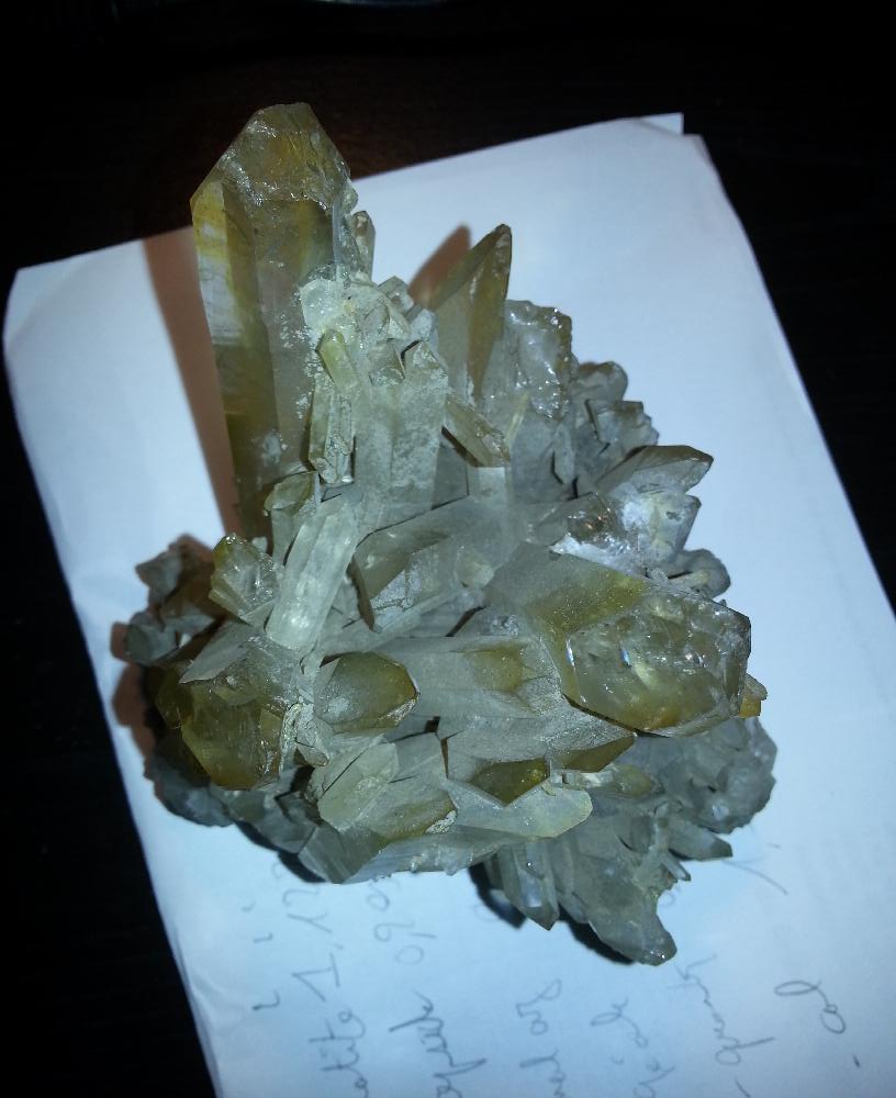

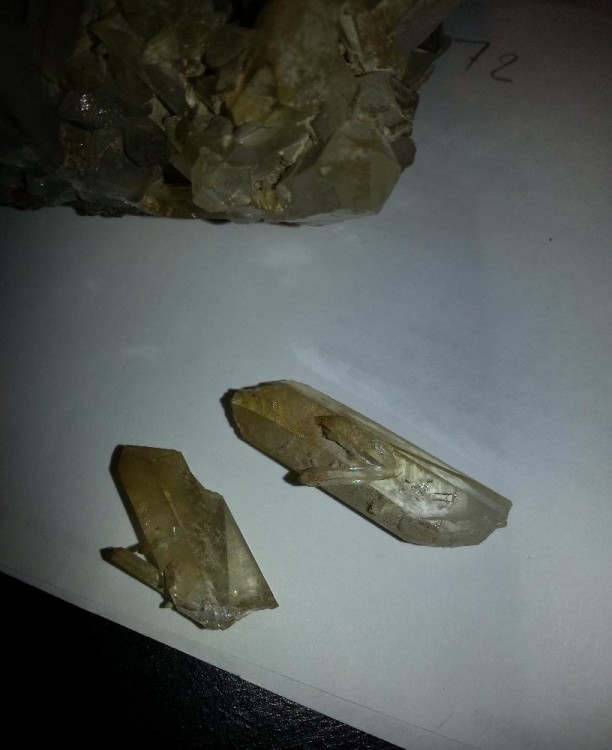

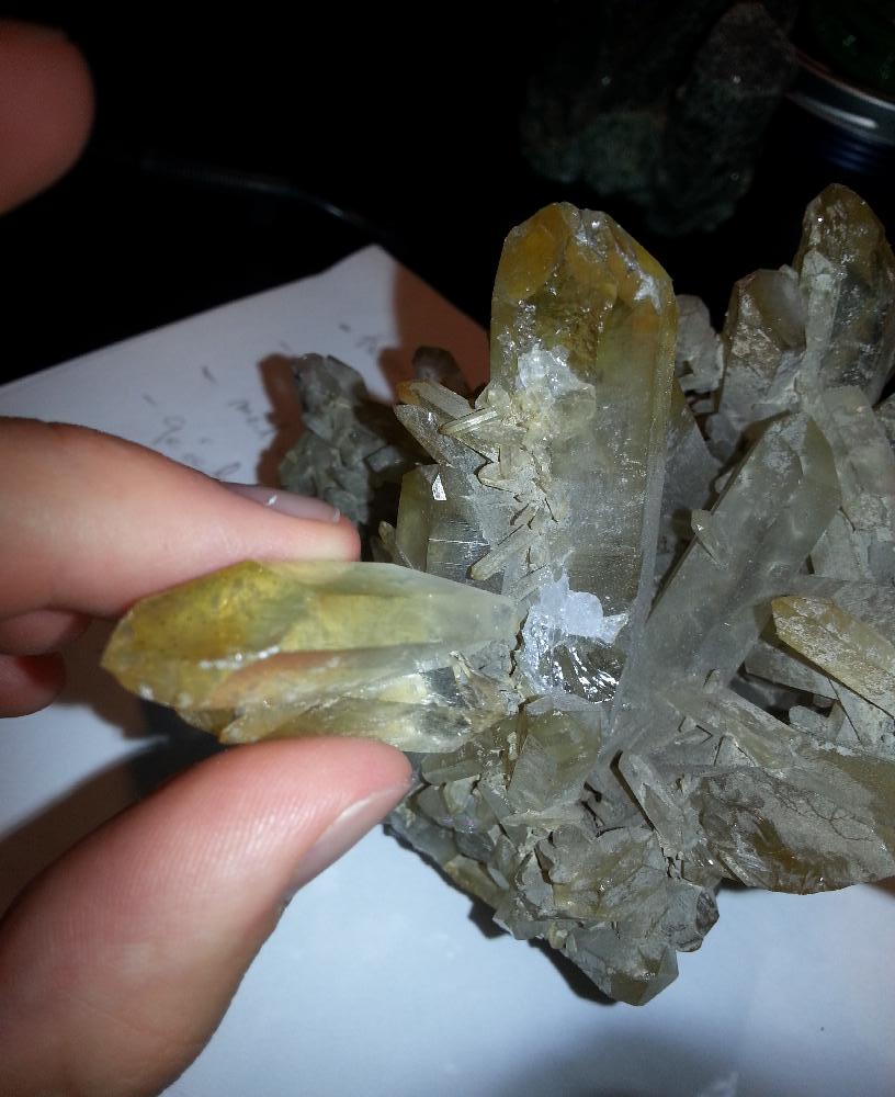

Je sollicite votre aide pour réparer un quartz dont deux cristaux se sont cassés lors du transport.
Alors c'est un quartz de Madagascar et les cristaux cassée s'emboitent bien au niveau de la cassure.
Quel type de colle dois-je utiliser pour que cela soit le plus propre possible ?
Voici les photos:
