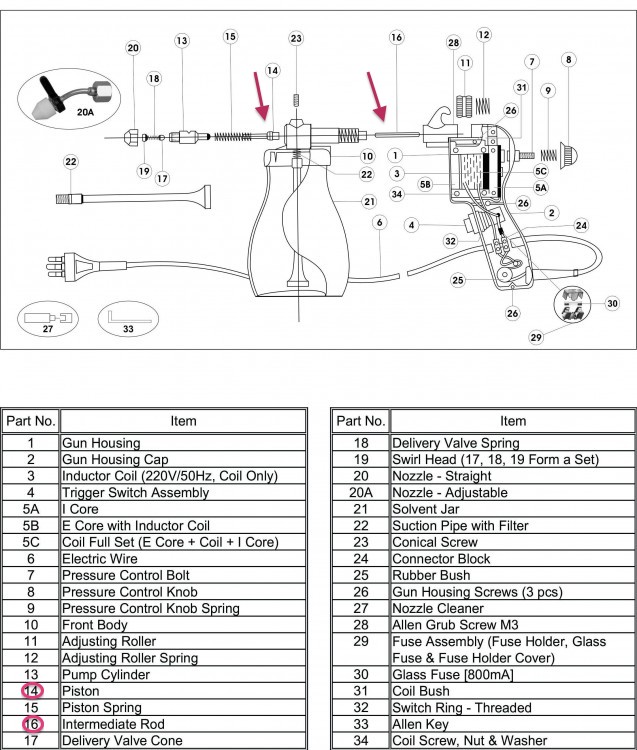

Le 18 août 2016 à 21:30, Théophraste a dit :
Bonjour, nous avons pu obtenir du constructeur un schéma de l'outil, il est ci-dessous dispo :).
Je n'avait pas vu! Alors pour moi, le problème est entre la 14 et la 16! tu a une petite clés avec les pièces de rechange, la petite vis(N°28) devra être remise exactement au même endroit lors du remontage. ne force jamais, ni au démontage ni au remontage!
il y a une heure, cuprum69 a dit :
Tien nous au jus!
Modifié par gaeldeploeg
Merci pour ton aide Gael !
Après avoir changé le ressort, le pistolet remarche !

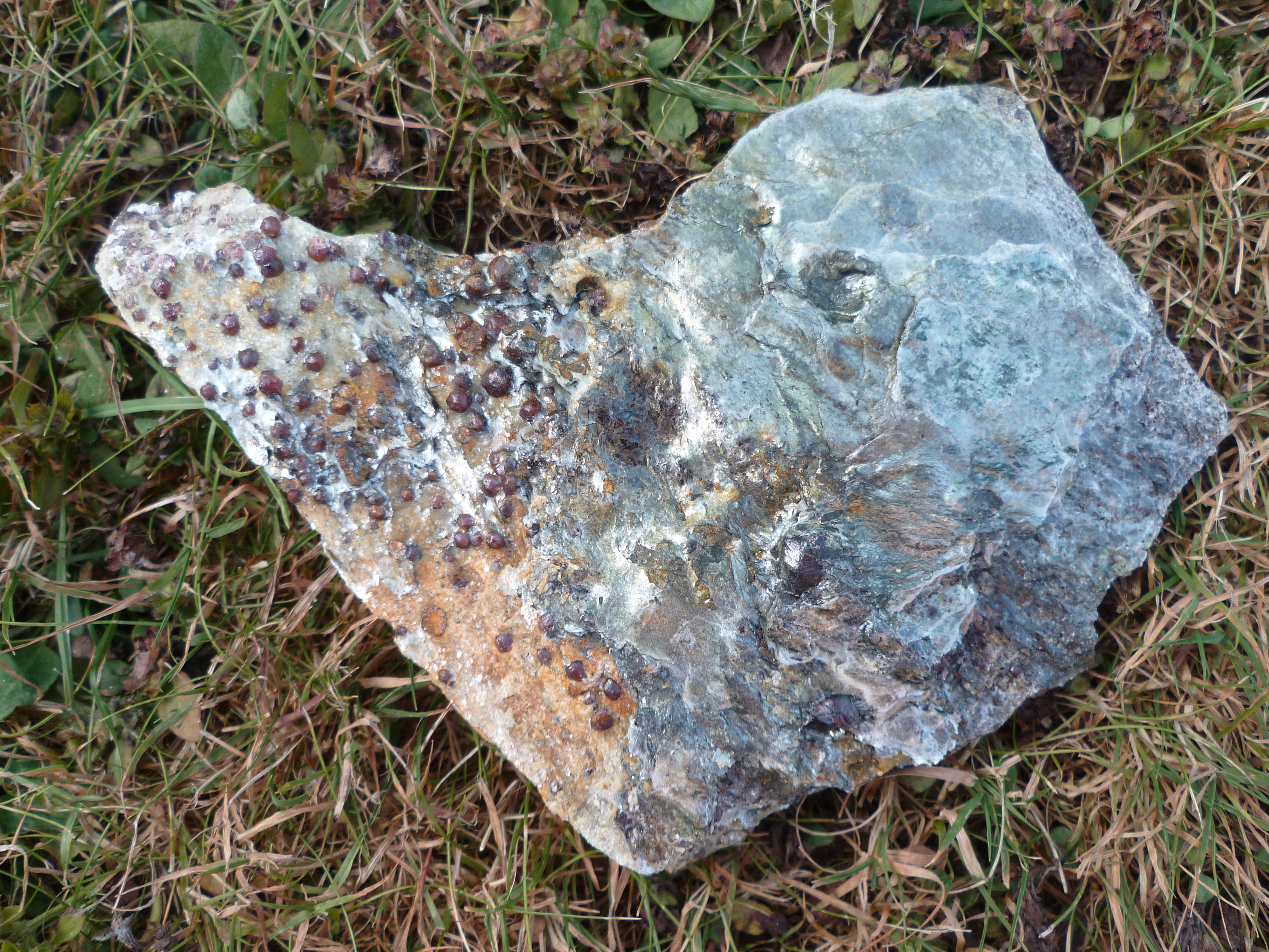

Je commence à nettoyer des pièces du Conquet (29), en particulier des plaques "quartzeuses" criblées de grenats et recouvertes de mica.
A gauche la partie nettoyée (ne reste que le quartz et grenats) vers le milieu gauche la partie encore en cours de travail (reste pas mal de mica) et à droite le reste du boulot.
Ca sera long mais le résultat devrait être pas mal :)

Le 27/8/2016 à 17:03, le géologue du 35 a dit :
Je n'imaginais pas qu'un tel travail puisse être possible avec le nettoyeur haute pression. Ceci dit, l'outil ne fait pas tout, il y a l'artisan :). Respect !

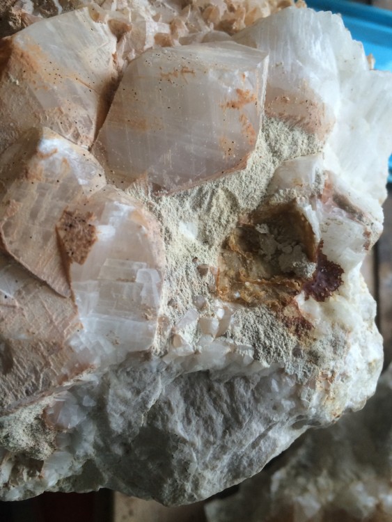

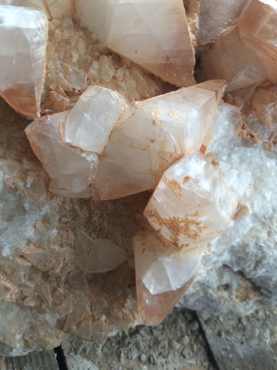

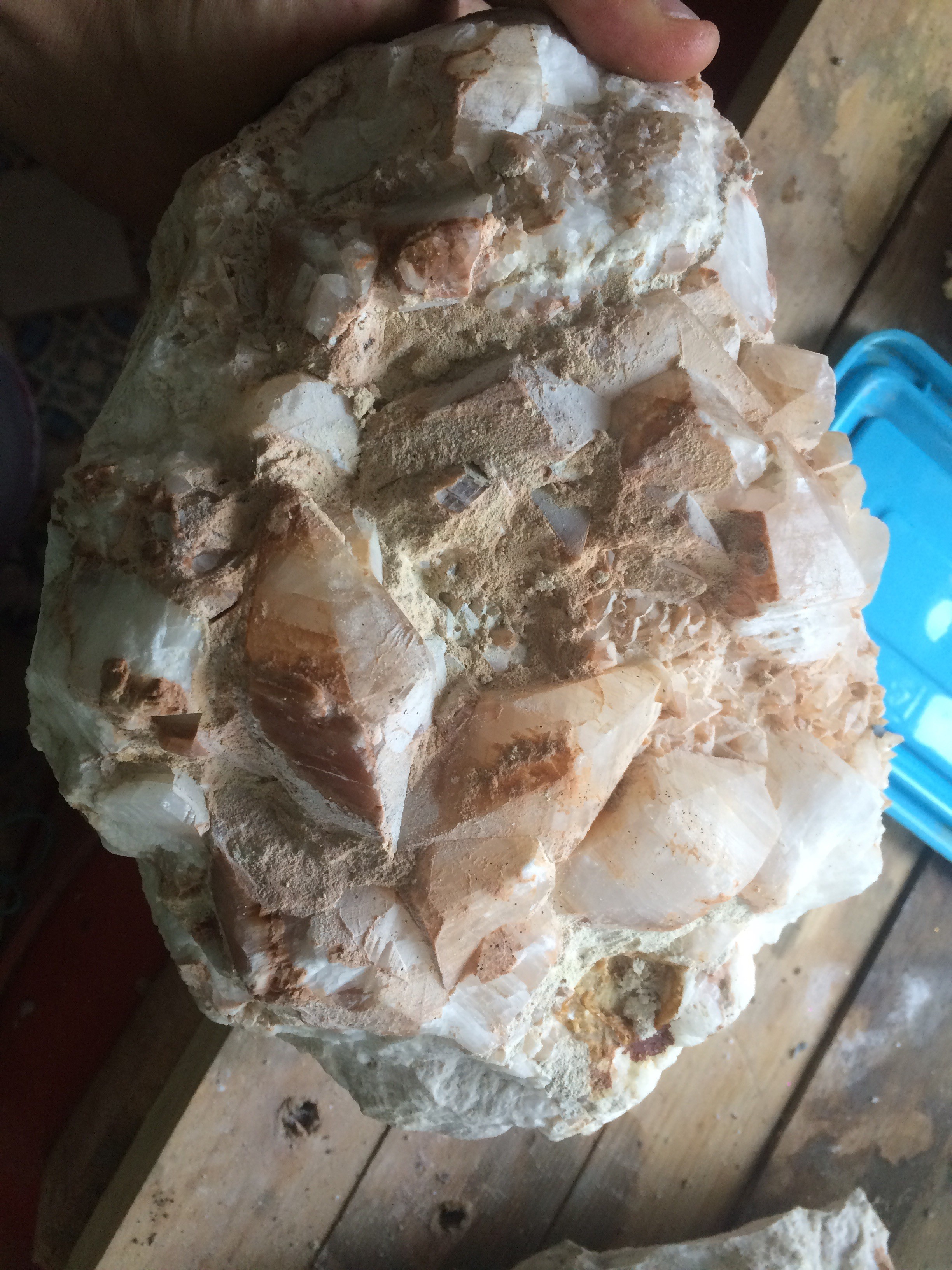

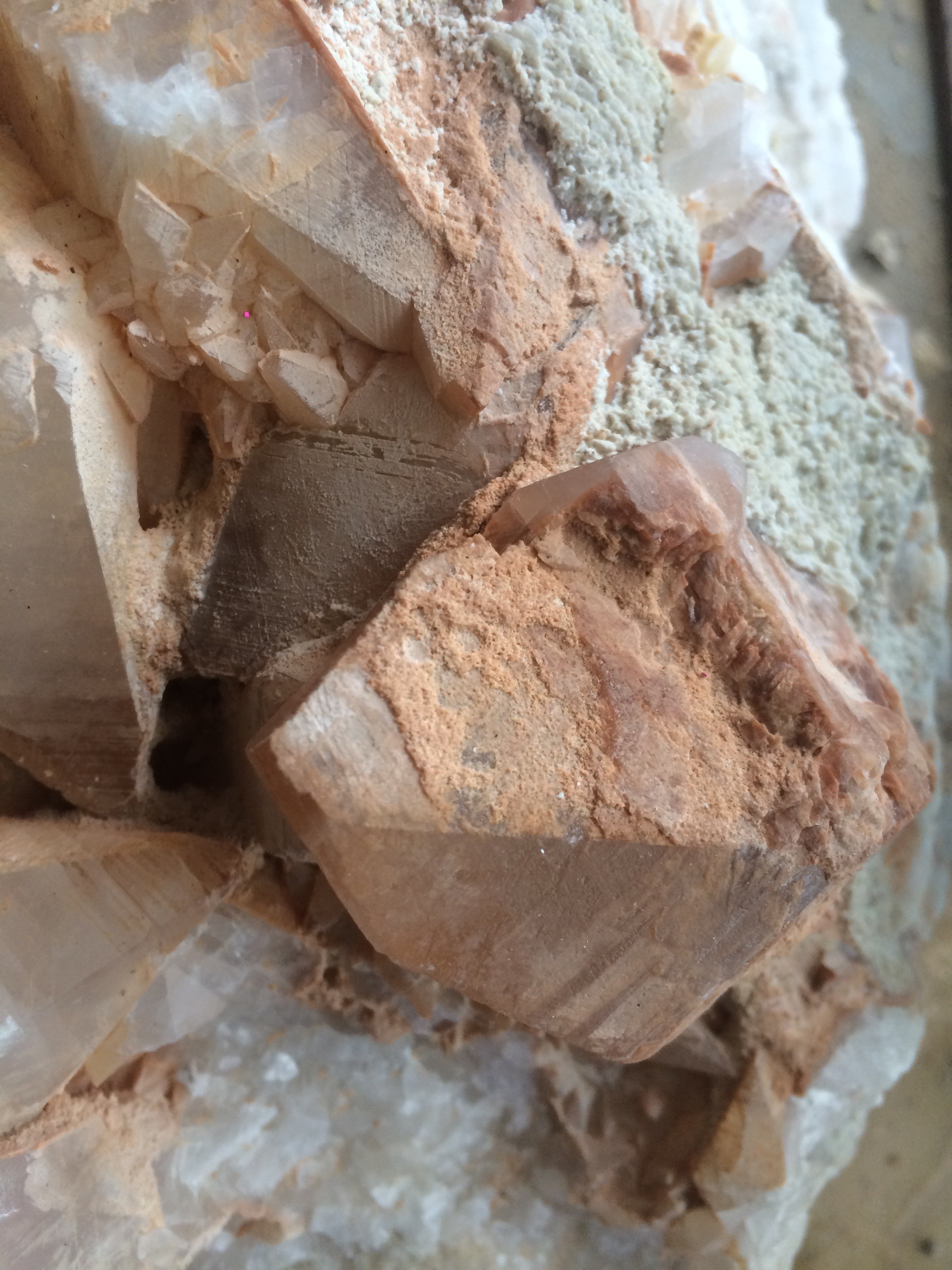

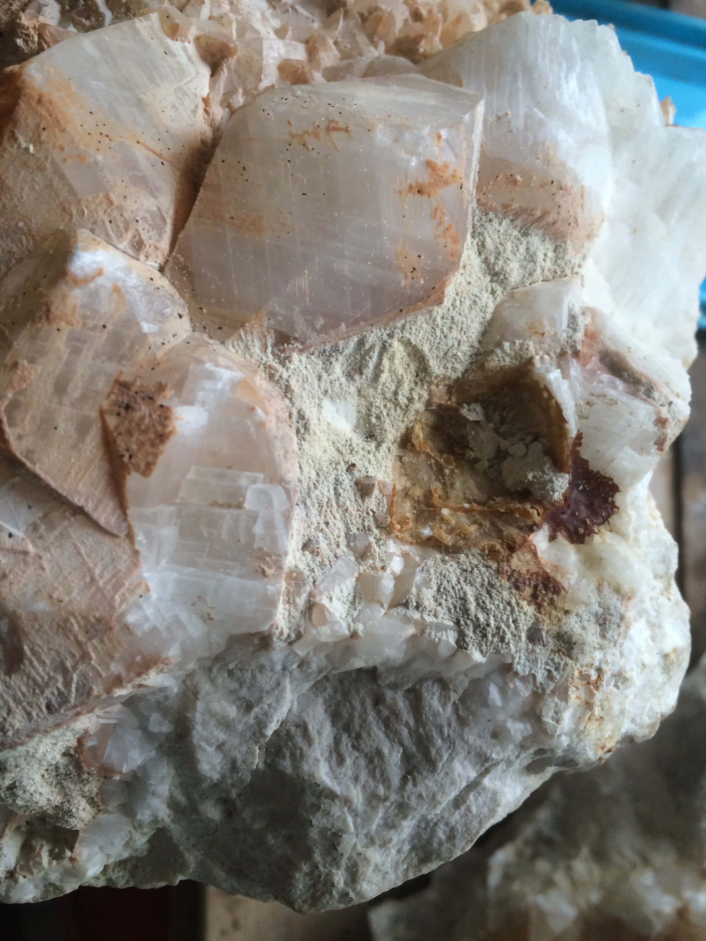

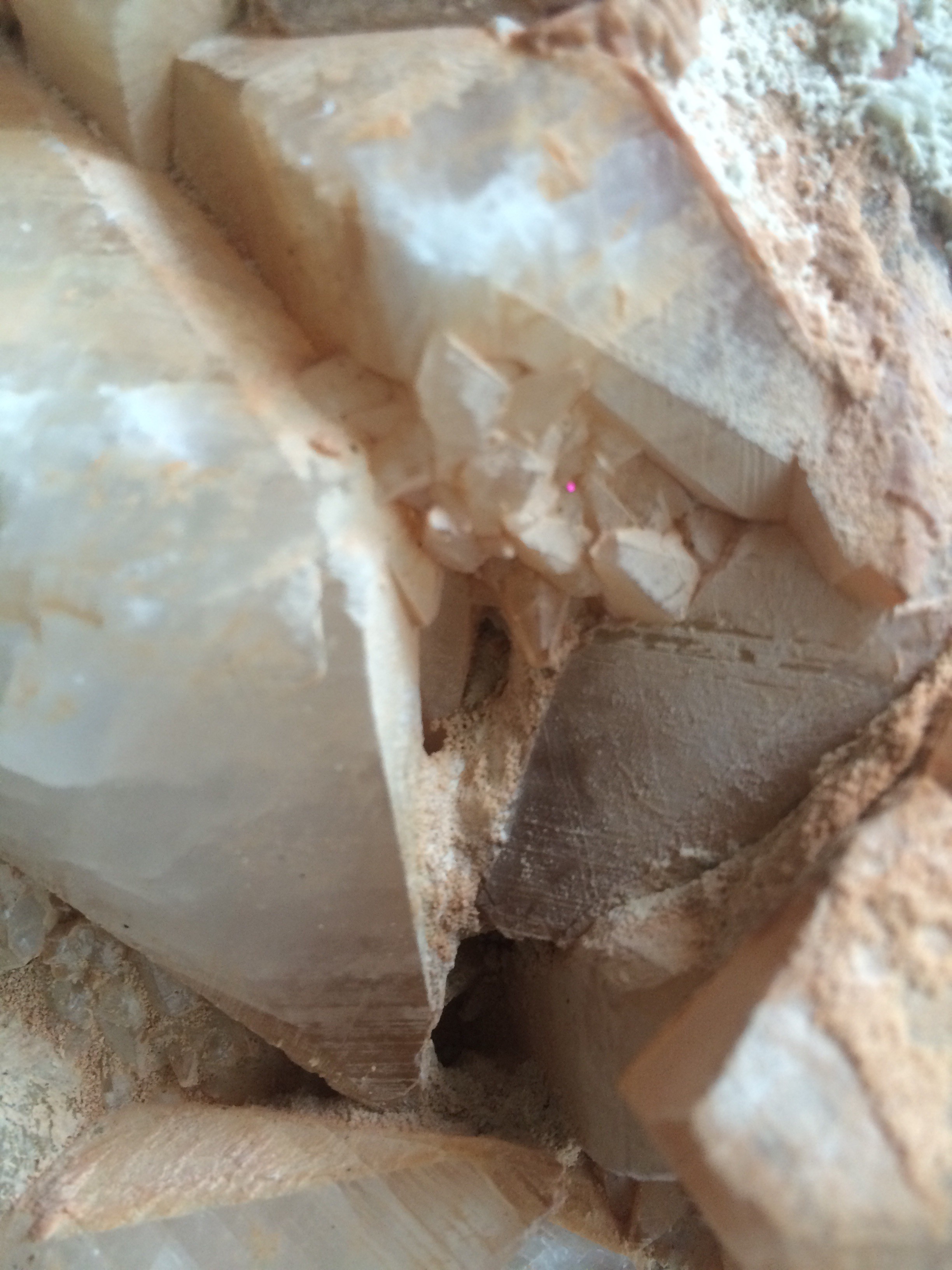

J'ai récupéré dernièrement des plaques de scalénoèdres de l’ancienne carrière Napoléon (dit Marquise)
J'ai beaucoup de dépôt de Calcaire sédimentaire entre les cristaux de Calcite, mais également sur les faces. La pièce est, dans cet état, pas terrible.
J'ai commencé un long travail de nettoyage sur certaine face avec un pinceau et de l'HCL, le résultat est déjà meilleure, mais pas convaincant sur l'esthétisme global de la pièce.
Par ailleurs, le plus ennuyeux se trouve sur certaines parties de échantillon, qui se composent de gros pâtés de calcaire sédimentaire...Le marteau et l'aiguille, permettent déjà de dégrossir certains espaces...mais toujours pas de manière précise et optimal...au risque en plus de griffer les cristaux.
Le traitement chimique est compliqué, car l'acide attaquera le sédiment mais également les cristaux (à bannir donc) mais peut être qu'il existe une matière capable - non pas - de dissoudre le calcaire, mais de déloger ses dépot/encroutement qui une fois imbibés sont mous ? Une idée de ce côté la ?
D'autres part, la solution optimale serait de laisser tremper la pièce pendant 24 h ou + dans l'eau de manière à infiltrer un maximum ses dépôts, de les ramollir et de les virer au pistolet.
J'ai essayé chez elephant bleu ^^ le jet n'est pas assez précis ni puissant. Une âme charitable se sent il capable de le faire à ma place ? J’envoie la pièce par la poste plus une compensation pour le service rendu
Si vous avez d'autres idées, pouvant m'arranger mon histoire...je suis preneur
Ou, une photo aiderait ;)
Le dépôt ne laisse pas de traces de contact avec les face de la calcite.
L'ultrason pourrait aider, après tout dépend de comment est le dépôt. Sinon oui le haute pression pourrait aider mais sur des scalénoèdres va falloir être très prudent pour pas faire sauter les terminaisons :/

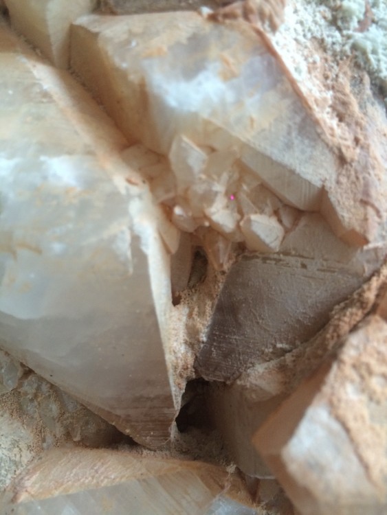

Ca se présente mieux que ce que je pensais.
Les scalénoèdres sont gros et à plat, c'est un plus, là du coup je pense que le nettoyeur haute pression pourrait grandement aider au nettoyage (je dis bien je pense !). En tout cas ça coûte rien d'essayer. Car le nettoyage à l'HCl et pinceau ça doit marcher un peu mais ça doit surtout être extrêmement long et risquer de créer des nuances de brillance sur certaines faces.
Si le coeur t'en dit, je peux te tenter le nettoyage au haute pression (tu files la pièce à César et il me la passeras à la bourse d'Angers fin novembre) ;)
Le 19/10/2016 à 15:55, le géologue du 35 a dit :
ça roule John ! Merci
J'ai eu Vincent au tel tout à l'heure, qui pense que l'HMPS peut me nettoyer tout ça...dans la mesure ou les dépôts ne sont pas cristallins et s'enlèvent au scalpel
Je te tiens au jus ! ;)
