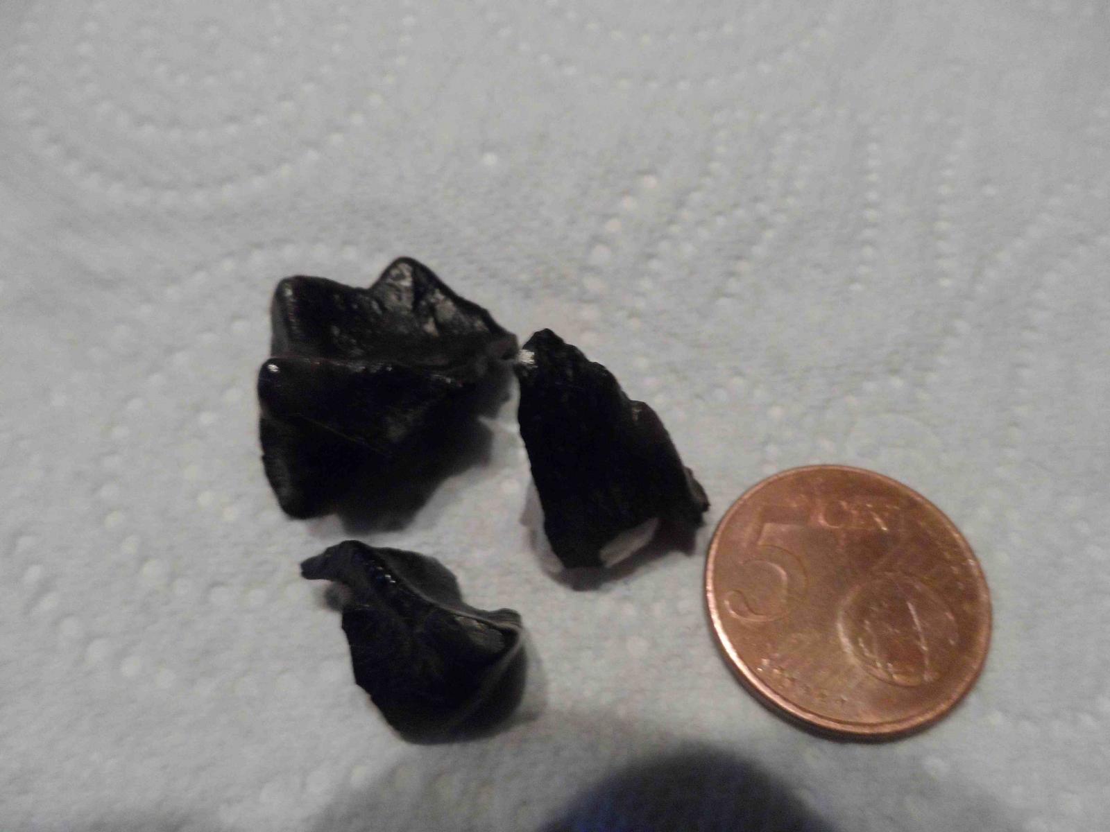

la c'est du M.P 7! Because Résine fossile, Coryphodon et primate.
post-9679-0-16753000-1448353468_thumb.pn

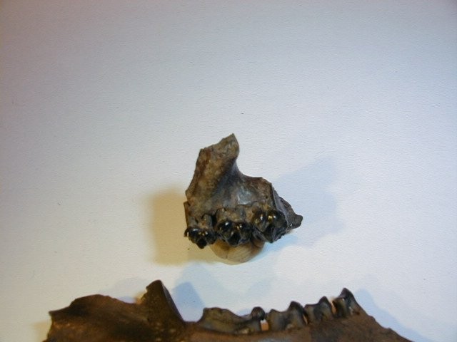

Du poisson osseux et du cartilagineux, du marin et d'eau douce. Du croco. De la tortue. Du serpent. Du lézard. De l'amphibien. de l'oiseau(2sp)et du mammif(5ou 6sp). Dans les sables.
Malaco dans les argiles et le végétale dans le coal...
Malaco marine ou continentale ?

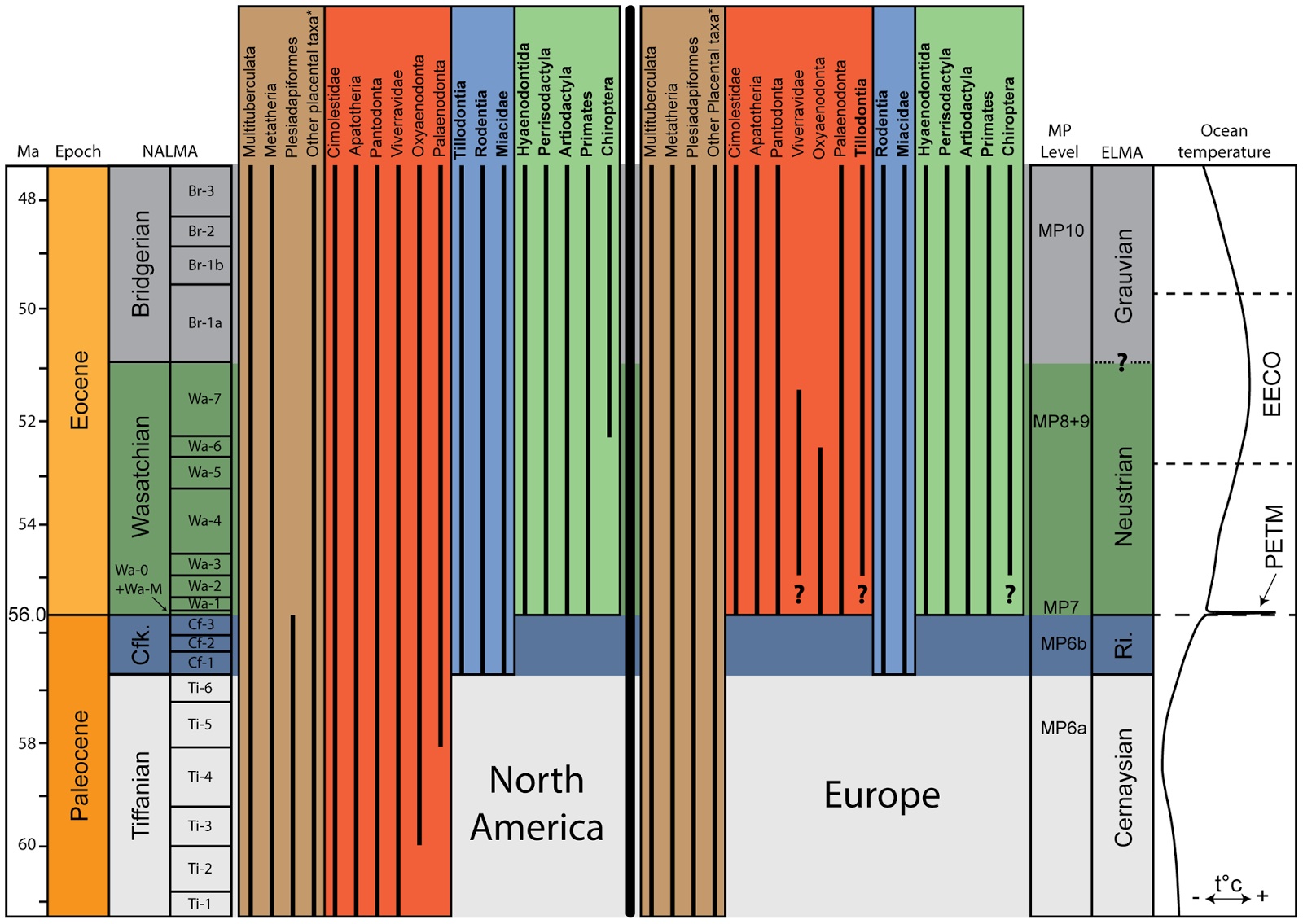

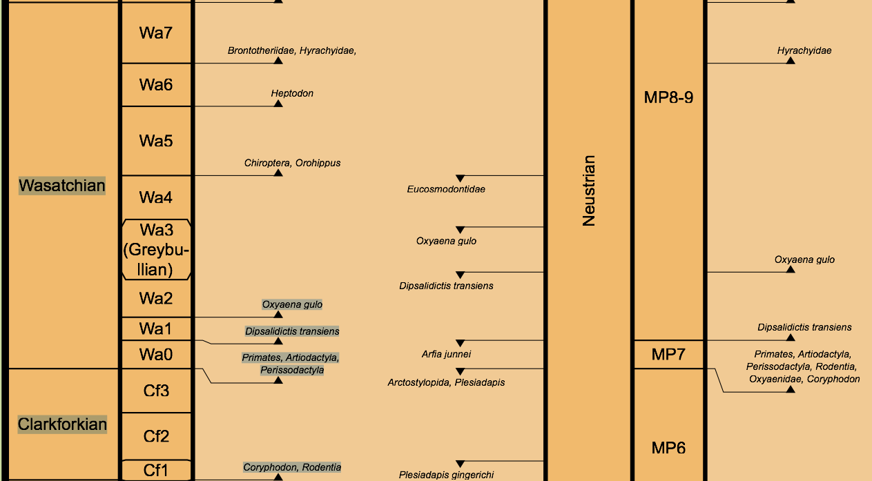

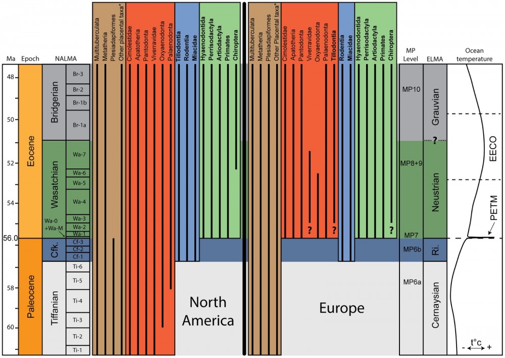

Hihi! Voila que je trouve ça. une corrélation toute fraiche!
Il y a le Cernaysien mis en corrélation avec le Tiffanian et le Clarkforkian mis en corrélation avec le Ri. :gratte-tete: le quoi? :idee::mais c est bien sur::rougir:
:siffler: Ils y en a qui peuvent m'embrasser les pieds pour ce retrouvé associer a un truque pareille :sous le soleil:
Mais maintenant c'est finit! au revoir et a dieu(<=ref; Les dents de la mer)

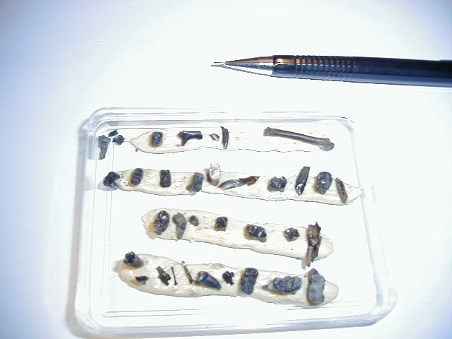

post-9679-0-05492200-1455032854_thumb.jp
Merci au moins tu y jette un oeil (averti qui plus est)
J'ai encore des centaines de photos à faire de ce site, et même encore du tri, mais pas d'ambres, bien qu'il y ai un niveau à lignites
