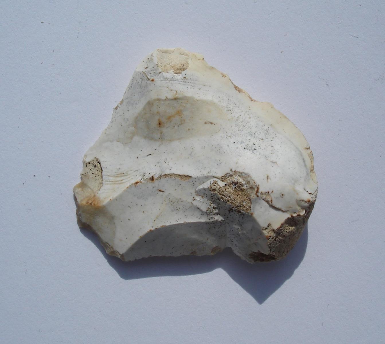

J'ai trouvé cette pierre (0,9 x 3,2 x 3,5 cm) en plein champ dans une zone où, à ma connaissance, il n'y a pas de silex (Tonnerrois, Yonne). D'ailleurs je ne sais pas si c'est vraiment du silex (?). J'ai été attiré par la forme relativement symétrique de l'objet. A votre avis, c'est un simple éclat ou un objet fabriqué par la main de l'homme ?
Merci d'avance pour vos avis !

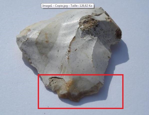

Il me semble également voir un bulbe de percussion sur la partie gauche de la deuxième photo comme le souligne " Eclatdesilex" le bien nommé,
Ce qui est étonnant est le fait de ne pas avoir d'autres éclats aux environs, il faudrait observer les bords de l'éclat à la loupe pour voir s'il n'y aurait pas quelques retouches
Mouairf.....sur photo je pense qu'il est difficile de statuer pour cet objet, il faudrait l'avoir en main.
Sur la deuxième photo on a un départ d'onde mais moi je ne vois pas de bulbe on ne peut pas dire plus qu'un éclat cortical patiné.
Ce serait possible d'avoir une vue de détail nette qur cette zone ?
L'éclat a bien été obtenu par percussion... et ce à plusieurs reprises, on voit bien qu'il y a eu plusieurs enlèvements, un débitage multiple.
Maintenant, avec quoi et par qui ?
S'il n'y a pas d'autres silex dans le coin, cet éclat isolé devient curieux.
Pour qu'il s'agisse du résultat d'un choc provoqué par une charrue, on pourrait s'attendre à trouver d'autres morceaux de silex, des rognons/galets (ce serait sympa d'avoir le contexte géologique ),...
Si l'objet est vraiment isolé, dans un contexte où il n'y a pas d'autres silex, on peut alors penser à un éclat, un outil non abouti et rejeté, qui aurait été égaré (nos ancêtres étaient de bon randonneurs !).

Kayou, quelle sont les traces d'enlèvement que tu distingues ? J'en vois un très clairement (l'enlèvement long torse sur la face freiné par la merdouille dans le silex) et peut être y avait-il un plan de frappe pour celui là (?) d'où la demande d'une vue de détail.
Le problème c'est que ce genre de stigmates et enlèvement peuvent être tout à fait accidentidels comme souligné plus haut par 1frangin
Oui, accidentel toujours possible... mais le fait qu'il y ait un silex unique dans tout un secteur, un seul morceau, ça interpelle, non ?
Un charrue casse un silex: devrait y avoir au moins deux morceaux.
Sur la photo, on voit un bulbe, du à un enlèvement par percussion, classique, mais sur la partie du haut de la photo on voit qu'il y a eu un autre enlèvement.
Bien sûr si on avait l'objet en main son observation serait plus facile.
perso, je pense à un déchet de taille, il y a bien un petit bulbe de percussion, traces de soc de charrue, je n'y crois pas une seconde, regardais tous une charrue labourée et dites moi quand vous voyez une force suffisamment puissante pour obtenir un éclat ! surtout sur un si petit morceau de silex ... tout ce qui cherche un peu les silex et autres dans les labours, trouver une hache polie sans aucun éclat et chose courante malgré des siècles de labourage ....les rouleaux ou casse motte éventuellement c'est possible! autre chose c'est pas parce que l'on ne trouve qu'un silex qu'il n'y en a pas d'autres ...

Le fait qu'il soit isolé ou qu'a priori ce soit le seul silex dans le coin n'est pas forcément "bizarre" dans les labours les objets bougent beaucoup mine de rien et il est fort probable qu'il y en ait d'autres.
La charrue peut faire des dégats certes moindres, mais n'oublions pas non plus que d'autres engins agricoles (la décompacteuses pour ne citer qu'elle) peuvent laisser des traces, mais restons prudents en effet
Avec un objet hors contexte on peut imaginer toute sortes de choses, par exemple, que l'agriculteur a fait un apport extérieur de terre dans son champ et que le silex en provient ou encore que quelqu'un l'a balancé dedans.....
Pour en avoir vu, vu et revu des cailloux cassés par les charrues (anciennes, avec cheval, et récentes avec tracteurs), je trouve qu'une cassure avec bulbe de percussion est chose que l'on ne rencontre pas "vraiment".
Pas confondre avec silex concassés.
Les cassures ne sont pas similaires à celles obtenues à partir d'un plan de frappe prédéterminé comme c'est le cas pour un silex taillé.
Ici, une fois encore, ce serait bien d'avoir une bonne idée du contexte.
Que trouve t-on d'autre dans ce champ ? De la terre, des galets, ???????
Eclat retouché pour ma part. J'y vois bien un travail humain (notamment au niveau de la zone encadrée en rouge dont nous n'avons pas le détail). Ce qui est curieux et que je remarque souvent quand je ramasse des silex taillés, c'est l'impression qu'il y a deux périodes de taille: celle qui globalement a créé cet éclat avec sa patine et la retouche (zone rouge) qui parait beaucoup plus récente.
Perso , sur la photo n°2 j'y vois un éclat anthropique , et donc j'y vois bien aussi un bulbe de percussion significatif pour moi
par contre je ne distingue pas vraiment de retouches secondaires
mais .... cela arrive effectivement que secondairement , bien + tard , un éclat soit reutilisé de façon opportuniste
quand la matière est rare ou fait défaut
dans mes contrées les nombreux déchets de taille / éclats du moustériens (quartzarénite ) ont parfois des retouches
bien plus récentes ( néolithiques par ex. ) et se retrouvent à de nombreux KMs de leur lieu de gisement d'origine
indétermination typologique, absence de plan de percussion, pas de bulbe évidents et mode de rupture différent de celui réalisé lors d'une taille manuelle par pression!
Mais présence d'une zone poreuse! gélifraction ancienne d'un rognon de silex au vue de la patine.
Coucou Lionel ! :marteau:
Salut Quentin, ça fait longtemps !!! :) oui, d'accord avec toi, mais il a une patine blanche de plusieurs millier d'années, un éclat de silex comme on en trouve fréquemment. Par contre la partie que tu as encadré de rouge me semble être due à un choc et non à des retouches ???
Bonjour gaeldeploeg, pas sur pour un éclat dû au gel, il y en aurai d'autres dans le coin, ce qui ne semble pas être le cas mais bon !
Ben en fait je vois super mal sur la photo la zone en rouge c'est pour ça que je voudrais bien une vue de détail, mais ce qui est certains c'est qu'à cet endroit là la patine (si il y en a une) est différente. Pas de gélif pour moi non plus je pense

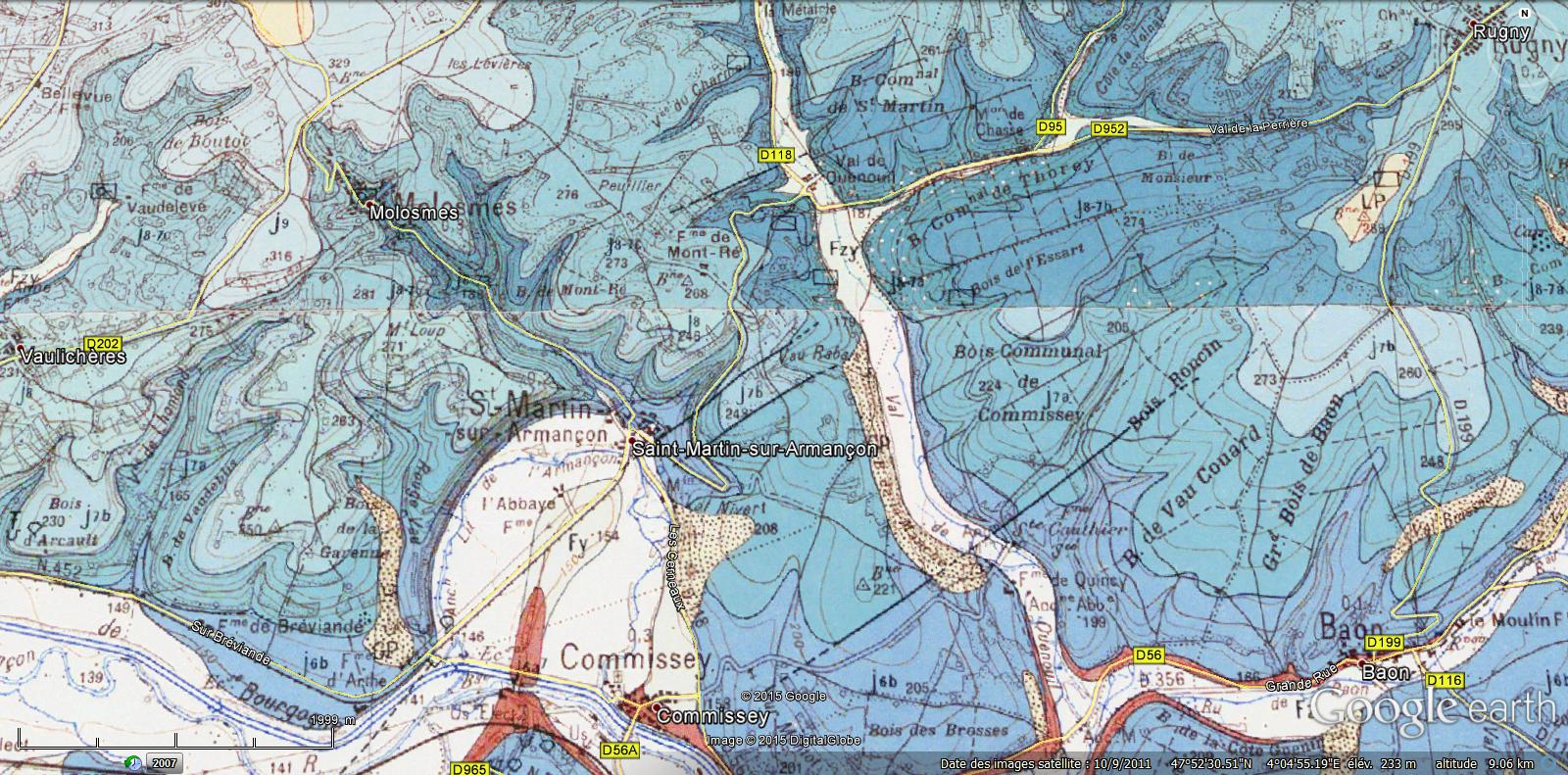

Je vais faire de nouvelles photos de détail de la partie encadrée en rouge et de la petite zone rouge. Dès que je pourrais je retournerai sur place pour vérifier qu'il n'y a pas d'autres silex sur place, et faire un bilan du contexte géologique de la zone. Comme je ne suis pas du tout spécialiste je prendrai des photos et vous pourrez juger vous-même. Je vais également essayer de tirer quelques informations de Géoportail, je crois qu'il est possible d'afficher une couche "géologique" sur les cartes. Bref, à suivre !

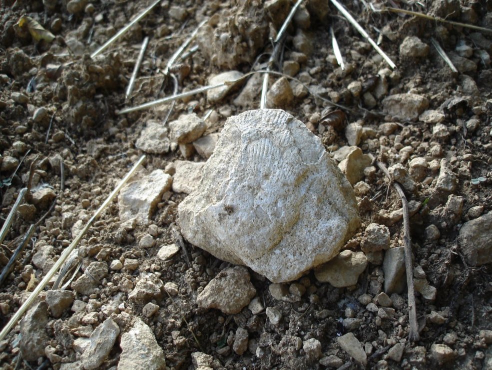

Contexte : Commune de Saint-Martin-sur-Armançon (Yonne), lieu-dit La tête du mort (c'est très engageant...). D'après Geoportail, la couche géologique est le jurassique moyen. Sur place la nature du sol est assez compliquée à expliquer car en peu de distance on change complètement de type de sol. En tous cas, le silex était tout en haut du versant de la vallée de l'Armançon, au bord du plateau calcaire. A cet endroit, la terre est relativement claire, presque grise, avec un mélange de pierres de toutes tailles, avec deux particularités au moins : présence d'un roche blanche friable et présence de beaucoup de pierres relativement ronde de la taille d'un melon. En deux heures de marche je n'ai pas vu de silex dans cette terre. En revanche, sue le chemin du retour, j'en ai trouvé un sur le plateau, à environ 800 m à vol d'oiseau. Très peu de fossiles : une coquille (désolé je suis novice), et des choses qui ressemble à du corail. Vous trouverez les photos du coin ci-dessous.

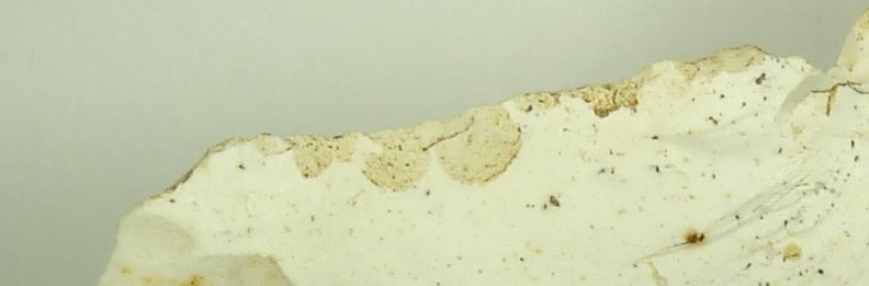

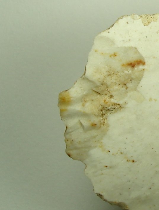

Détails du silex : j'ai refait quelques photos avec les moyens du bord. Je pourrais les refaire en lumière du jour demain si nécessaire.
