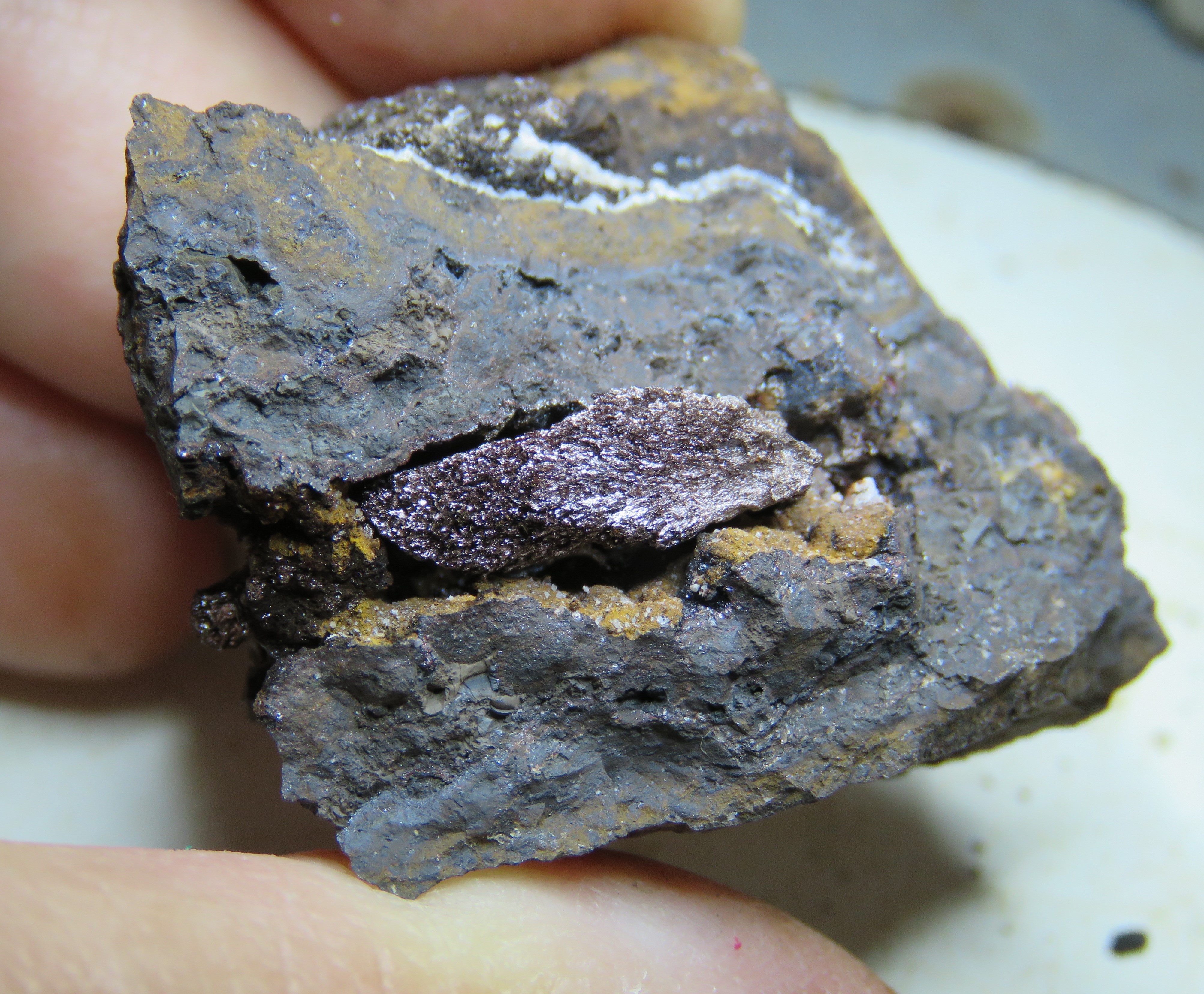

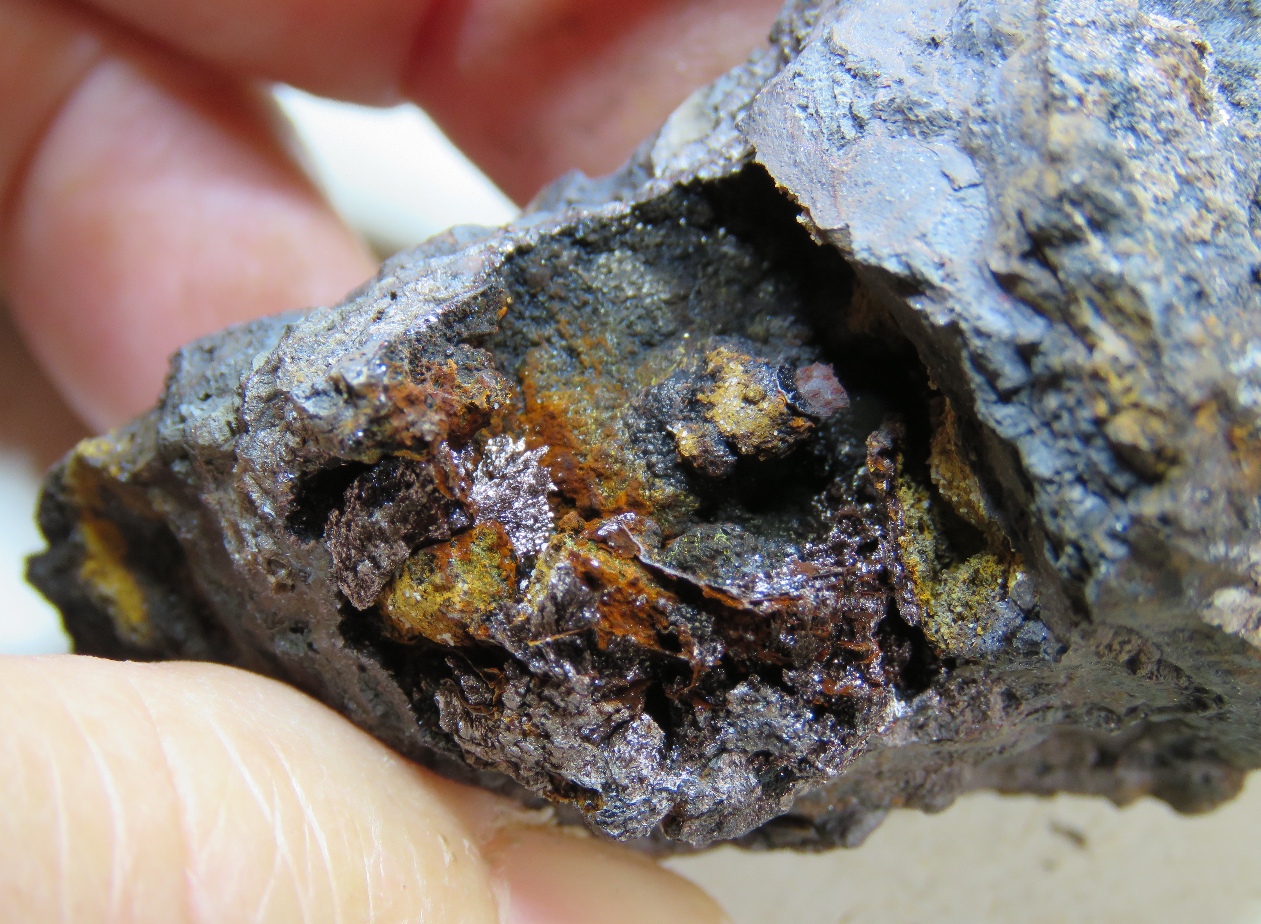

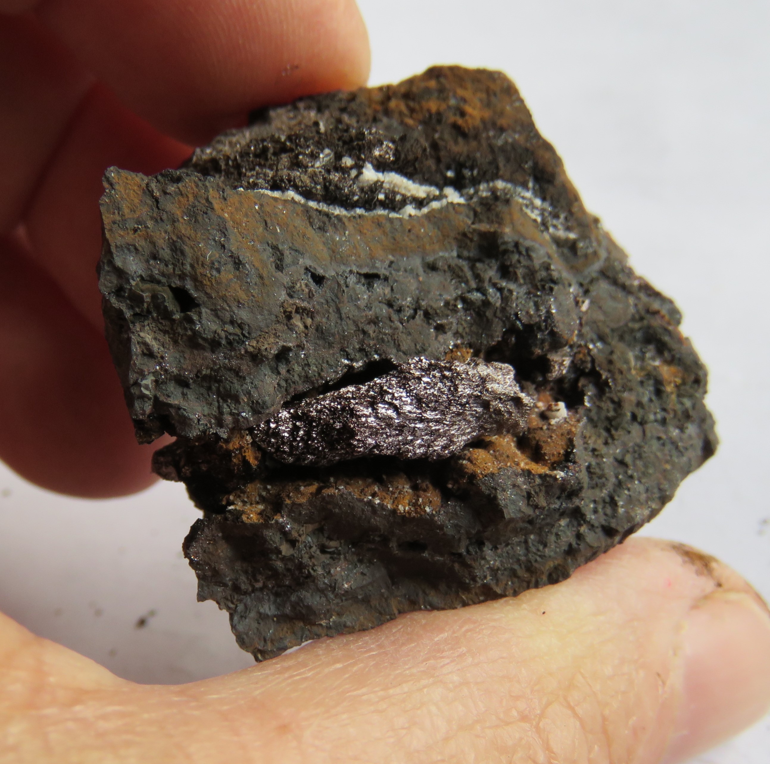

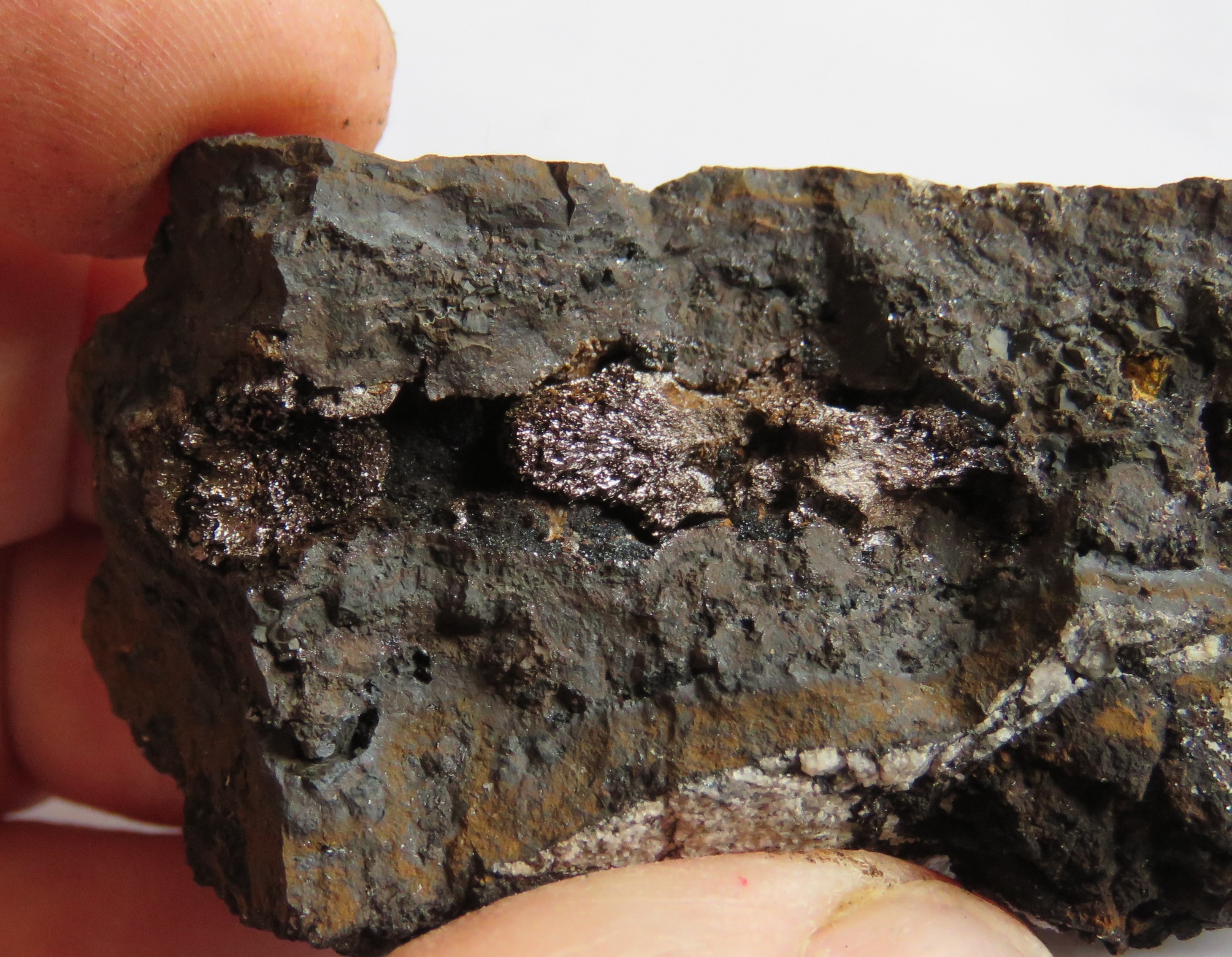

De l'ancien gîte de fer et manganèse de Montmirat:
Voici un curieux minéral, qui n'est pas sans me rappeler ce que j'ai pu observer il y a quelque temps en saupoudrage dans une géode de barytine et aragonite issue du même faciès, sur la Cham des Bondons: le calcaire dolomitique brun-rouge à brun-jaune de l'Hettangien, bien minéralisé dans la région (sulfures métalliques, wads, quartz, barytine, calcite, aragonite...)
Dans des cavités du minerai de manganèse, lui-même noir, terne et pulvérulent, avec quelques oxydes de fer jaunes, on observe ce minéral beige rosé-argenté en touffes, croissance dendritique en 3D, pas de faces cristallines observables, mais une très forte brillance de type métallique. Il est fragile, aisément friable. Une idée de ce que cela pourrait être ?
Sous lumière naturelle

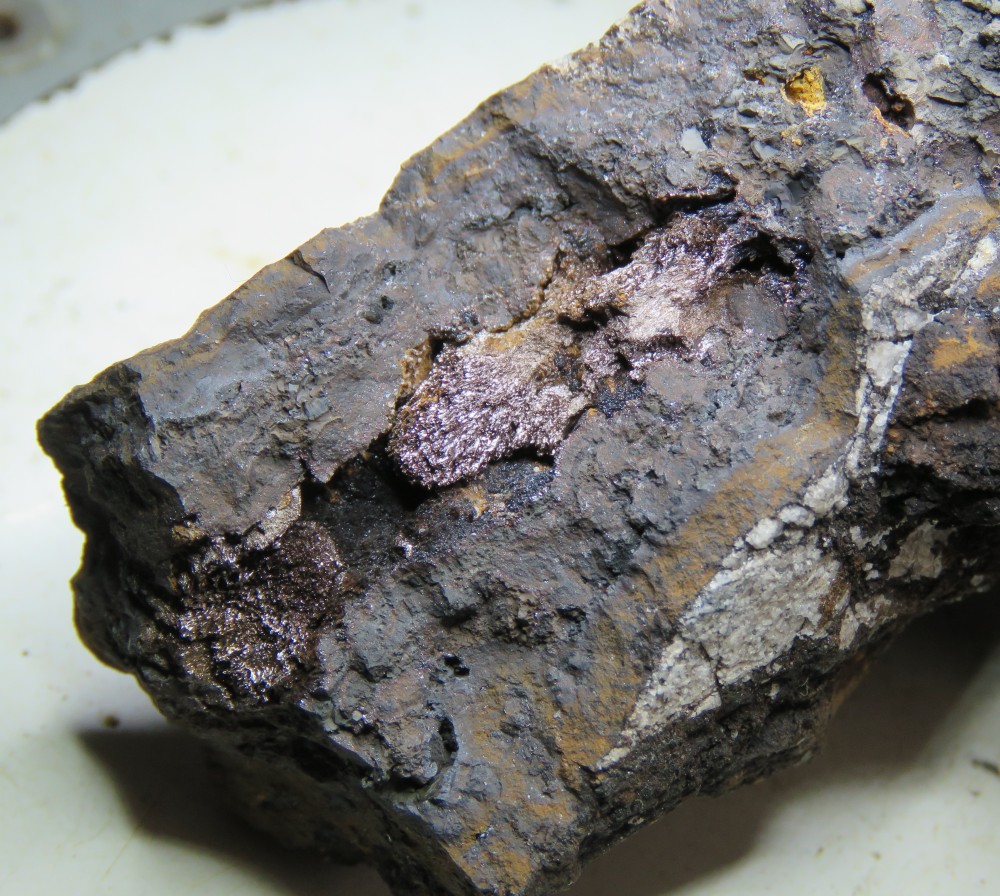

Sous lumière led
un autre spécimen:
Dans cette petite géode, plusieurs touffes, dont une réfléchit la lumière, ce qui donne une bonne idée de la réfraction :
Ranciéite possible.
Dans la carrière d'Encourtiech, près de St Girons (Ariège) on trouve (ou trouvait, il y a un moment que je n'y suis pas allé) dans des ankérites avec aragonite, parfois des dendrites de MnO2 et des aiguilles de pyrolusite, des encroutements métalliques ayant une apparence de feuille de cuivre ou d'aluminium, micacés. Un spécialiste du coin m'a dit qu'il s'agit de ranciéite. J'ai pu le confirmer, du moins par la composition, en faisant une analyse avec un MEB muni de fluorescence X. Les pics de Mn et de Ca sont bien caractéristiques.

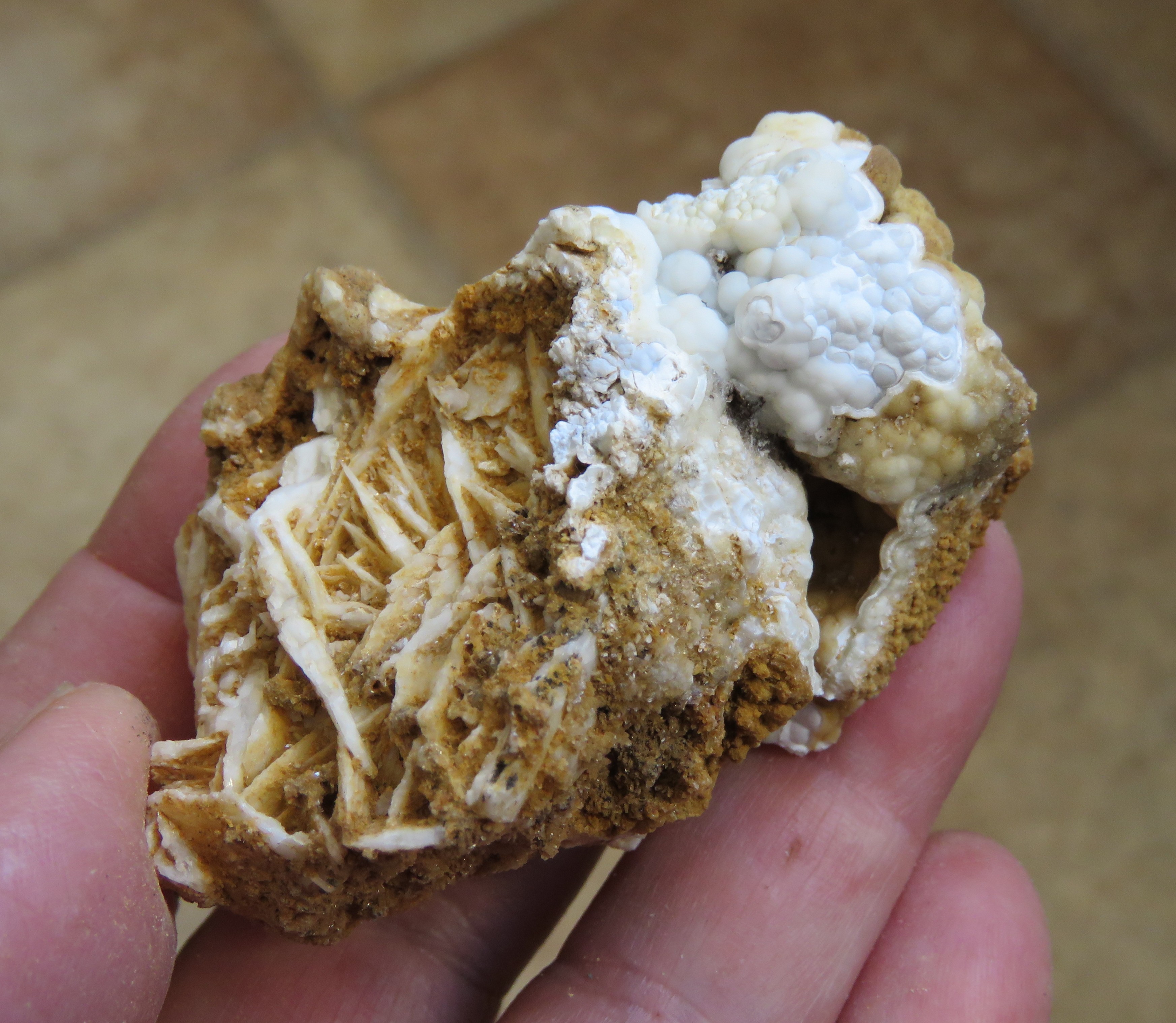

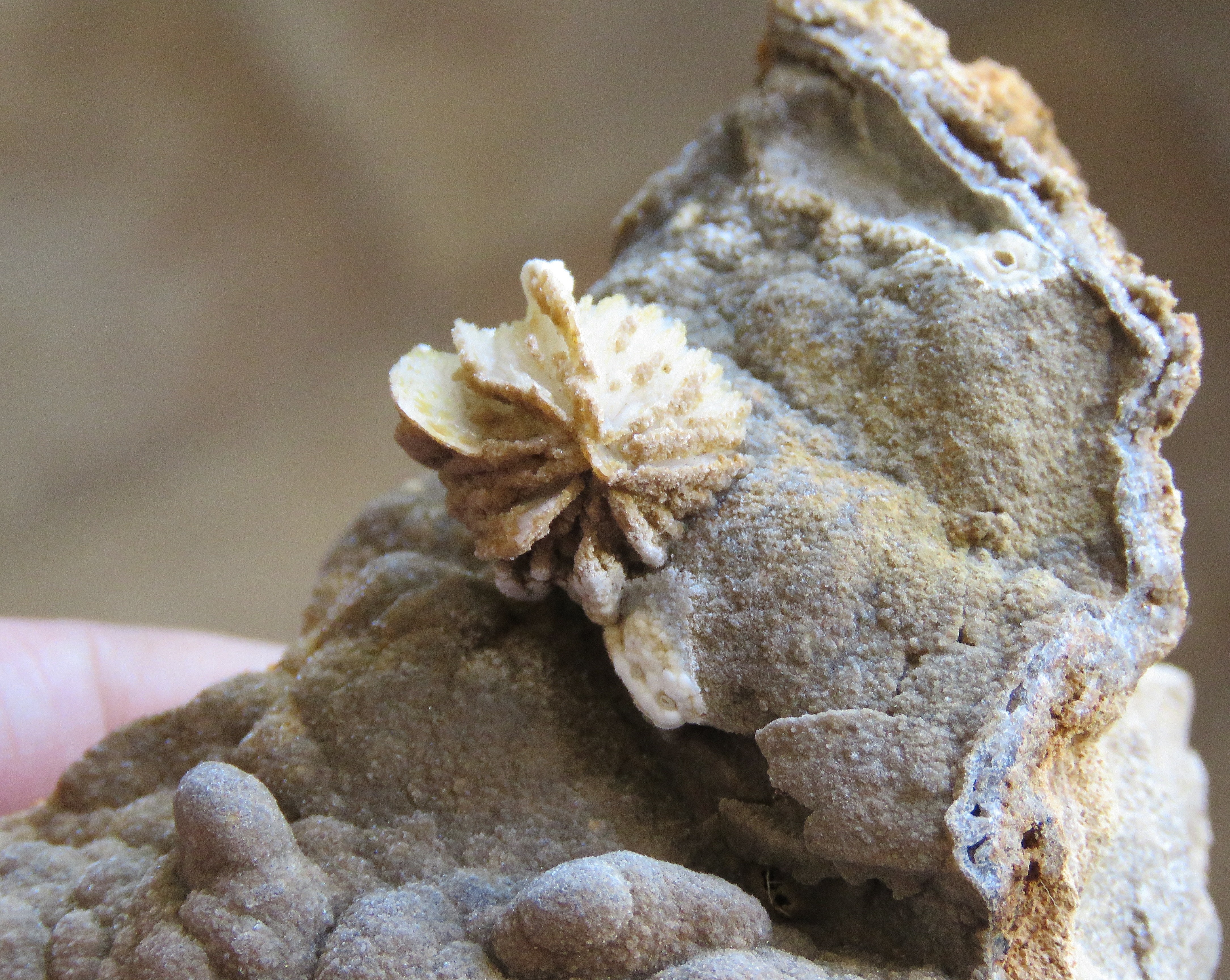

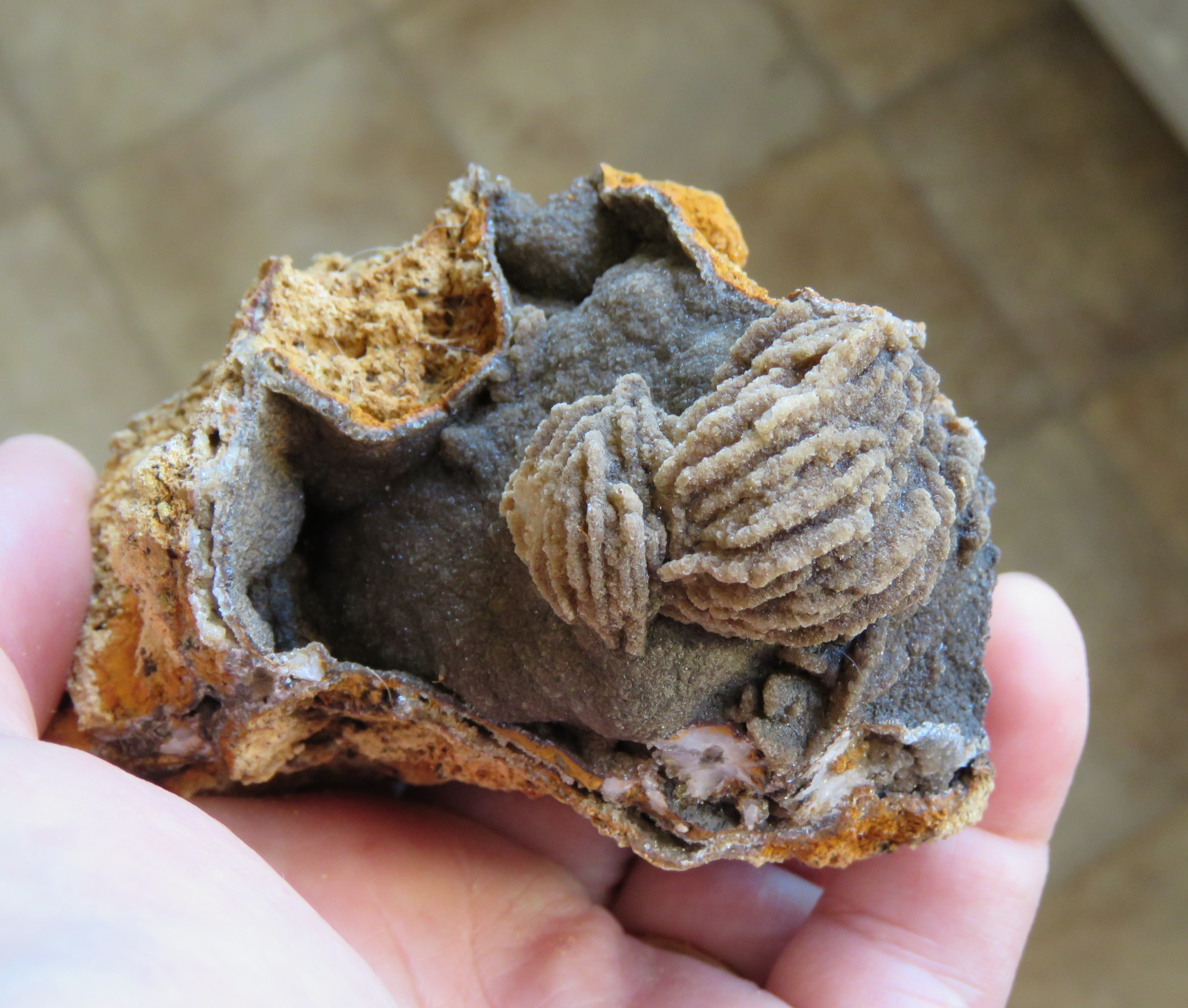

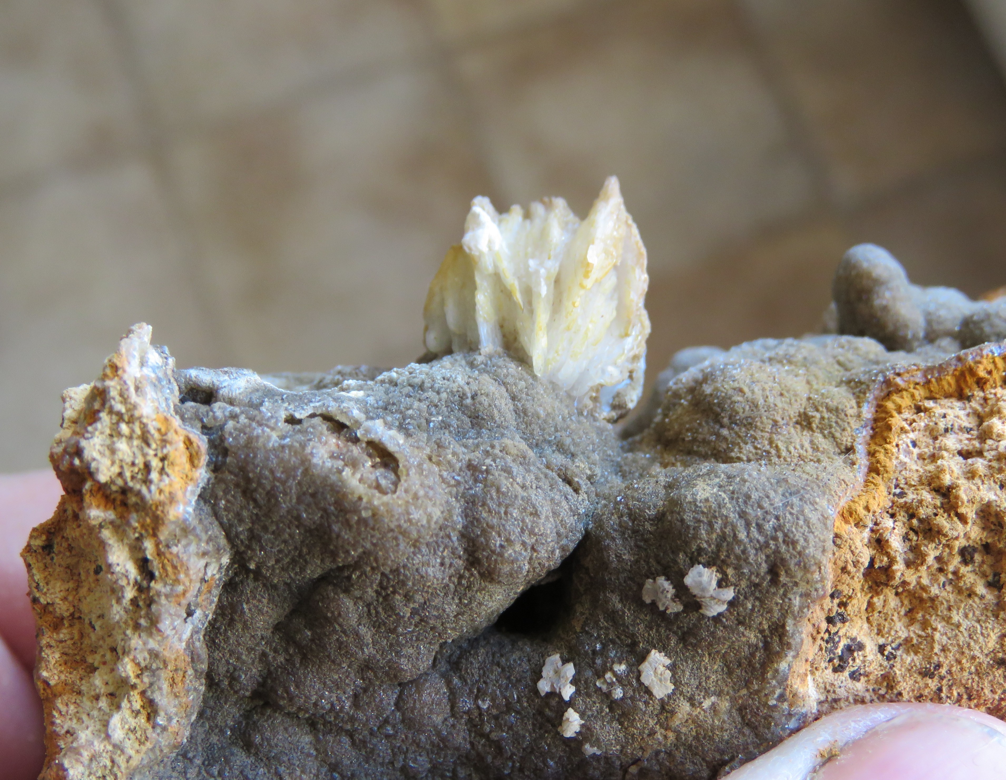

Des anciennes mines du Bleymard, où il devient laborieux de dénicher quelque chose de correct :
Barytine recouverte d'hémimorphite beige sur tapis d'hémimorphite (en mini-micro-cristaux)
Une autre, avec coulures d'hydrozincite
Barytine crêtée avec hydrozincite en dépôt botryoïdal. La forte réaction en blanc aux UV longs de l'hydrozincite est déjà perceptible en lumière naturelle. Quelques micros d'hémimorphite beige en saupoudrage.
Merci @gryph58 et @AMEDE
Le petit miracle pour ces roses de barytine c'est qu'elles n'ont pas été tonchées. Effectivement, sur le terrain j'ai pensé à de la smithsonite en enduit, mais les tout petits cristaux, visibles à la bino, signent l'hémimorphite. Ils sont bien formés et ça scintille au soleil. Mais je suis surtout contente d'avoir enfin dégotté un exemplaire d'hydrozincite pas trop moche.
Le 16/05/2025 à 10:01, icarealcyon a dit :
C'est curieux ce que tu dis là. Personnellement je n'ai jamais observé cela aux UV longs, mais par contre, oui, aux UV courts on observe une très forte fluorescence de l'hydrozincite en blanc-bleuté. Il faudrait que je refasse le test mais malheureusement pour le moment ma lampe UV est en panne (problème de batteries).
