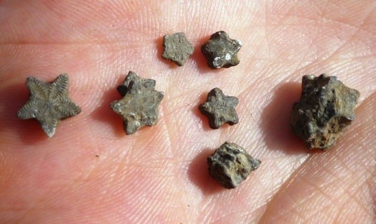

Oui en effet on y trouve des rostres de belemnites, des ammonites pyritisées, j'ai aussi trouvé des géodes de quartz...et quelques autres jolies pierres dont je ne connais pas le nom.J'ai même trouvé une belle obsidienne (noire), mais je ne sais pas d'où elle peut provenir car le volcan le plus près du coin où j'habite est celui du Puy en Velay....
J'avais également trouvé (mon oncle) une petite étoile, je pense qu'il doit s'agir de la colonne vertébrale d'un être vivant mais je ne saurai dire de quel époque ni de quel vertébré précisement. Auriez vous une idée de ce que cela pourrait être?

Est-ce que tes "petites étoiles" ne ressembleraient pas à cela  :sourire: ???
Fossile de crinoïde (ou Encrine)

Si c'est exactement ça! Il s'agit de la colonne vertébrale d'un vertébré ou pas du tout ???

Cet animal appartient en fait à la catégorie des Echinodermes. Ce groupe comprend les étoiles de mer, les oursins, les holothuries... et les Crinoïdes. Ces crinoïdes (ou Encrines) appelés aussi Lys de Mer sont portés par un long pied formés d'une succession d'articles les uns sur les autres (un peu comme nos vertèbres). Lorsque l'animal mourrait, ces articles se détachent souvent les uns des autres et se fossilisent. Selon les espèces, ces éléménts avaient des formes divers : cylindriques, en étoiles...

Juste un truc que je n'ai pas tout à fait compris : ces "étoiles" correspondent à quelle partie de l'animal? Savez vous à quoi ressemblez celui-ci, à une étoile?

Va voir sur ce site qui t'explique en images et photos cette histoire d'étoile. Ce sont les éléments du pédoncule qui attachait notre espèce d'animal bizarre (le crinoïde) au rocher :
http://davjol.free.fr/crinoides.htm

C'est bon j'ai compris à quoi correspondait les Crinoides (grace à votre site), merci!
Par contre, ce que l'on appelle les Crinoides c'est le pédoncule de l'animal ("les petites étoiles") ou l'animal lui même? Désolée, mais moi si on me dit que je peux poser des questions ben j'en pose jusqu'à ce que je comprenne et tant que j'en ai... :froid:
L'animal se nomme Crinoïde ou Encrine (synonyme). Les petits morceaux du pédoncule sont souvent nommés des "articles de tige d'encrines" ou des "os de tige d'Encrine".
Comme cet animal ressemble à une plante, on la nomme aussi Lys de mer.
Ces encrines se nourrissant de proies vivantes devaient pouvoir se plier en tous les sens et c'est pour cela que leur corps était composé d'une série d'anneaux ou d'osselets. Enfin, il reste à ajouter que, vivant dans un courant turbulant, elles étaient sujettes à briser quelques parties de leur corps. Mais ces parties repoussaient comme les pattes des crustacés.
