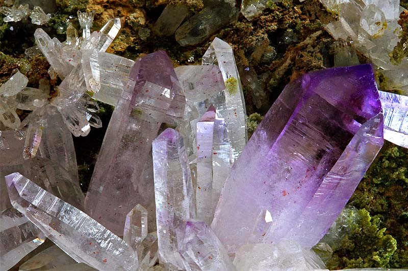

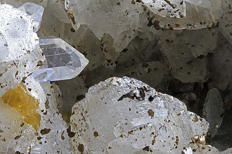

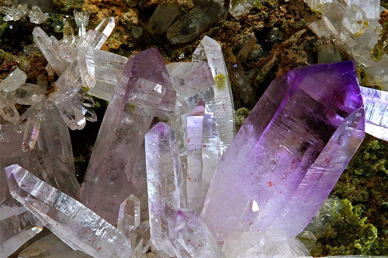

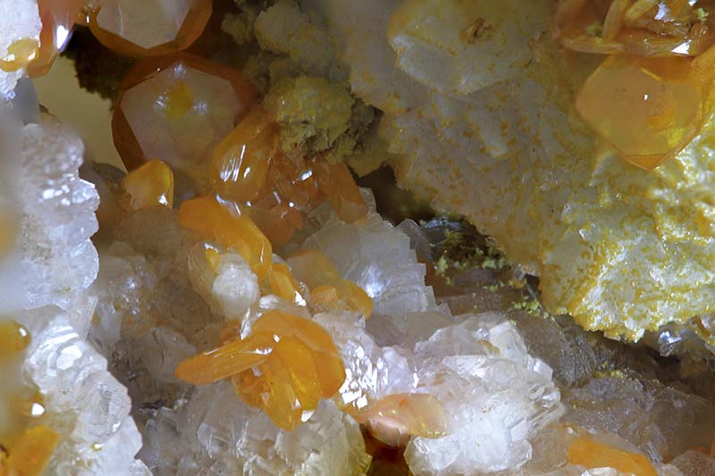

Je viens de passer pas mal de temps à mettre au point la photographie macro de minéraux.
Voici mon expérience :
- appareil Canon EOS 7D
- Diaphragme constant : 13
- ISO 400
- Mirroir bloqué ( pour éviter le bougé)
- Retardateur 10 ' (toujours pour éviter le bougé)
- Evidemment, mise au point manuelle de l'objectif Canon 100 Macro 2:8 USM (non stabilisé)
D'habitude, je prends toujours mes photos en Raw, mais là, j'ai reculé devant le temps que prend le post-traitement : j'ai pris en Jpeg. Je sais que c'est moins bien...
- Trépied très stable (Manfrotto 190 Pro) : un petit trépied ne sert à rien.
- Rail de mise au point Velbon Super Mag Slider : super ! Très stable, et très pratique.
Lumière naturelle, douce. J'ai pris les photos à l'ombre, sans me préoccuper particulièrement de son intensité : l'appareil ajuste la durée d'exposition.
J'ai fait ensuite 10 à 15 photos pour chaque image : la première en faisant la MAP sur le point le plus éloigné, puis en éloignant l'appareil du sujet par petites touches, avec le rail de MAP.
Traitement de la pile d'images avec Photoshop (Chargement des fichiers dans une pile, puis fusion automatique des calques). Ca a marché super pour la plupart des images, mais parfois PS a complètement déraillé. J'ai alors essayé Combine ZP (gratuit), qui m'a donné qq bons résultats, mais qui a déraillé aussi. J'ai essayé Zerene Stacker (payant, mais gratuit pendant un mois à l'essai) : il marche très bien - le meilleur de tous - mais il coute assez cher.
Pour les photos où ne figure que la pièce à photographier, pas de problème.
Pour les photos où je ne pouvais éviter de voir le fond, j'ai essayé un carton noir, et un carton blanc. Je me suis rendu compte que le résultat est meilleur (parfois même bien meilleur) si j'utilise un carton foncé pour photographier une pièce claire (exemple : quartz, impossible à photographier sur fond blanc). Finalement, j'ai souvent découpé la pièce photographier, pour changer la couleur du fond. C'est un peu de travail sous PS...
Ci-dessous, quelques exemples.
Vous en verrez plus en regardant le montage sur lequel je suis en train de travailler (il n'est pas finalisé, et je changerai encore sans doute pas mal de petite choses). Le fichier est ici : http://masse.alpes.org/CristauxV1.exe
En même temps, dites moi ce que vous pensez du scénario de mon montage : il risque d'en surprendre plus d'un !
