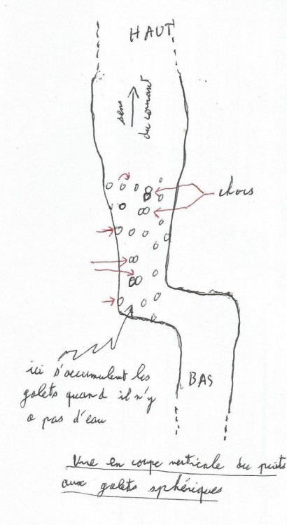

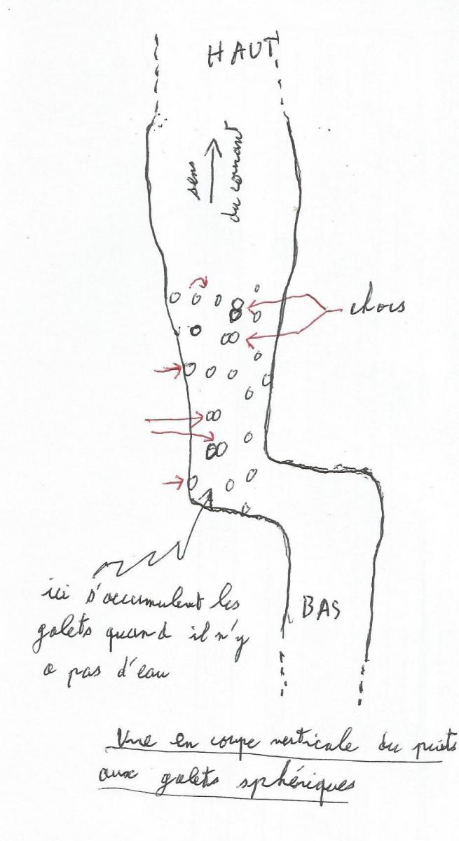

- J'ai vu dans la grotte dela Luire (Vercors), quand je faisais partie d'un club spéléo dans ma jeunesse, de véritables billes de calcaire au fond d'un puits. De 2 à 4 cm de diamètre. Les puits de de la Luire sont parcourus par un violent courant d'eau ascendant (évidemment pas en permanence, c'est là le danger des explorations à la Luire).

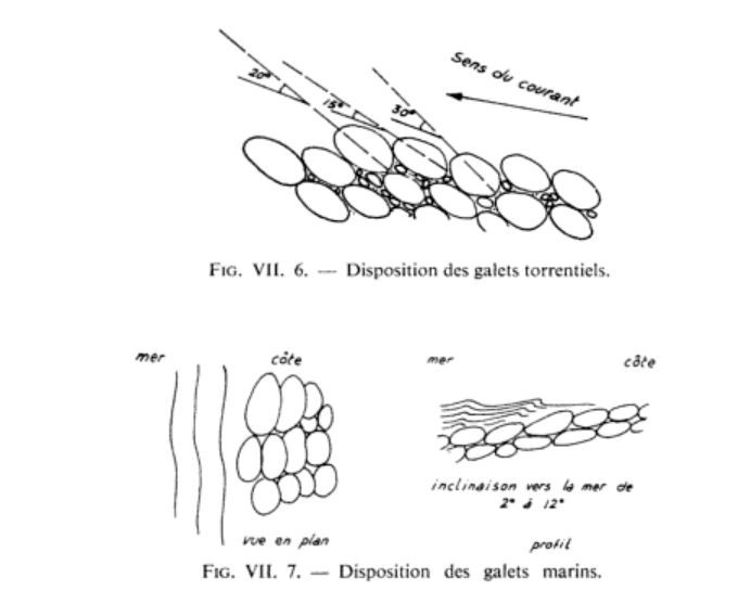

ici le croquis de la page 90 montre que les galets sont disposés au fond de larivière avec leur grand axe perpendiculaire au courant.
http://books.google.fr/books?id=-35niVi5z3cC&pg=PA25&lpg=PA25&dq=s%C3%A9dimentologie+fluviale&source=bl&ots=bypawpss2O&sig=1QJ7FsTM09eWOaJF3HUyU9tvnF8&hl=fr&sa=X&ei=CdhzU-vWBo6M4gTX6YGgCw&ved=0CGUQ6AEwCQ#v=onepage&q=s%C3%A9dimentologie%20fluviale&f=false
avec un croquis montrant la disposition des galets au fond d'une rivière. Depuis que je l'ai regardé, "les pages 112 à 119 ne font plus partie des sections consultables". De quoi devenir paranoïaque!

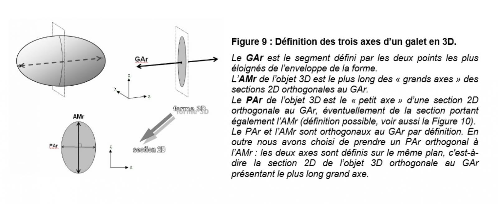

Définition de morphométrie des galets p 47 et48

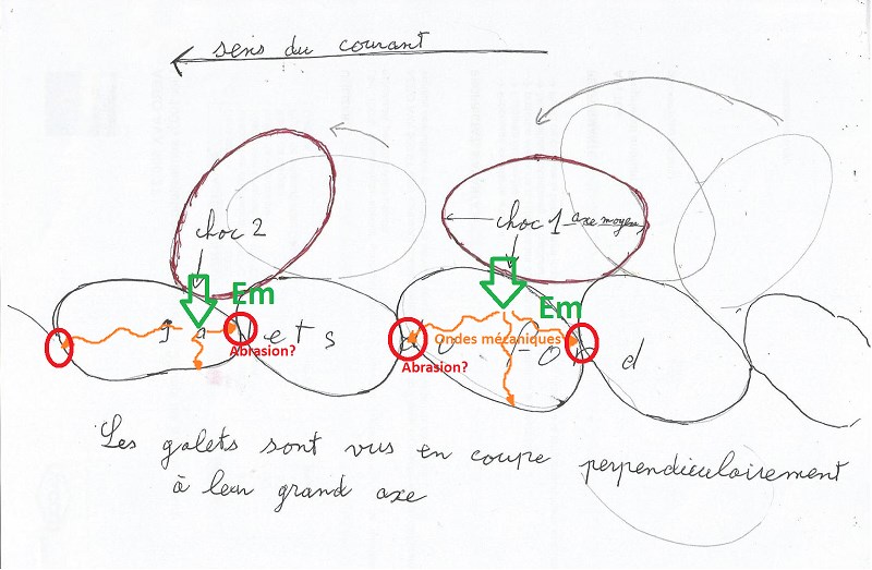

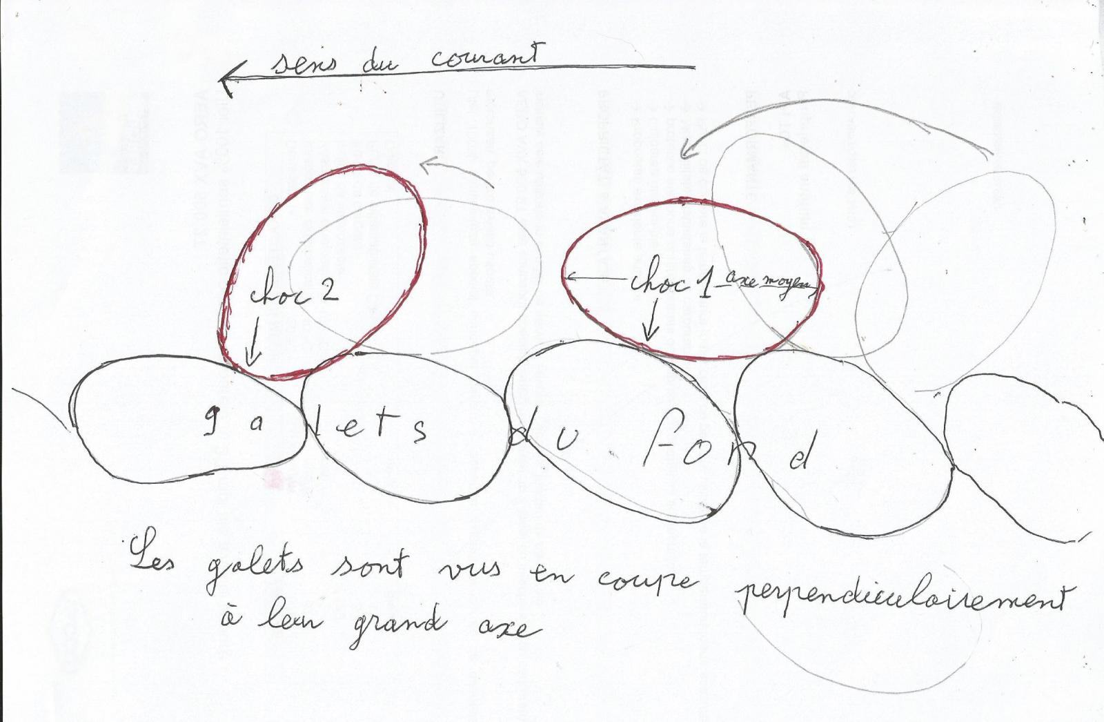

Bob: "un objet allongé dans un écoulement va naturellement s'orienter selon son axe le plus allongé" Alors il ne bouge plus donc ne s'érode plus
"une fois décollé et entrainé dans le courant". C'est la justement qu'il va se cogner contre les autres galets et s'user. Il finit par s'arrêter dans un endroit où le courant est plus faible, ou alors il est bloqué par un autre galet et va rester en général perpendiculaire au courant (voir la page 90 du site ALS 1905 cité plus haut).
Quand vous poussez un oeuf sur une table ou un tonneau (traditionel en bois avec des cercles de fer) par une force perpendiculaire à son grand axe, il roule facilement, dans la direction de la poussée. Si on exerce une force à peu près dans l'alignement de son grand axe il bougera plus difficilement et pivotera sur lui même avant de rouler. Il est fort peu probable qu'il roule dans un plan de son grand axe, la pesanteur s'opposant à l'élévation de son centre de gravité.
On a un peu avancé et compris pourquoi les galets on tendance à conserver, voire à acquérir un forme allongée.
Mais alors reste la question de comprendre pourquoi ne deviennent-ils pas des sortes d'ovoïdes ou de cylindres émoussés aux bouts avec une section circulaire, au lieu de conserverer un aplatissement.
Plu précisement pourquoi leur axe moyen et leur petit axe ne deviennent pas égaux - voir la définition des axes dans les pages 47 et 48 du dernier lien cité plus haut.

A mon avis, parce que les galets sont disposés au fond, et ne sont pas en suspension dans l'eau, donc les faces ne sont pas toutes exposées à l'érosion de la même façon.
Les lois de l'hydrodynamique/dynamique des fluides (que je ne connais pas au demeurant :siffler: ) devraient logiquement déterminer que l'érosion est bien plus lente sur un galet déjà formé, donc hydrodynamique (dont la face exposée au courant oppose peu de résistance).

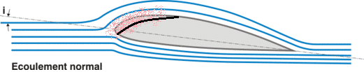

Les lignes de champ du schéma suivant modélisent l'écoulement de l'air autour des ailes d'un avion. C'est comparable au galet dans sa rivière je pense. En saumon, la zone la plus exposée à l'érosion ; on devrait tendre, lorsque la matière au dessus de trait noir disparaît par érosion, vers la même forme, en plus aplatie, donc encore moins soumise à l'érosion etc..
Je suis d'accord pour dire qu'on devrait avoir au final quelque chose de très aplati, et pas une sphère.
Pour les marmites, c'est différent je présume, le phénomène d'érosion est mieux réparti sur les différentes faces du galet à cause des courants "tourbillonnants".

Les galets sphériques de la grotte de la Luire
Sur ce site une confirmation succinte du phénomène: http://www.sgcaf.fr/?p=1144
post-10543-0-29052300-1401096710_thumb.j
Ici les galets sont en suspension dans le courant ascendant, un peu comme une balle sur un jet d'eau. Comme ils ont inévitablement un mouvement de rotation sur eux-mêmes suivant des axes variables, les chocs entre eux ou contre les parois ont lieu aléatoirement en différents points de leur surface. Logiquement les parties de surface les plus éloignées de leur centre ont plus de probabilités de chocs, ce qui explique qu'ils acquièrent une forme sphériques. (Autrement dit les bouts qui dépassent s'usent plus vite).
Il faut noter que ces billes de calcaire ont un diamètre assez uniforme: les cailloux plus gros ne sont pas mis en suspension, tandis que les plus petits, ou les billes devenues plus petites sont entraînées par le courant et s'échappent à l'extérieur.
. Comme il n'y a aucune raison de croire que seulement dans la grotte de la Luire le calcaire se fragmente spécialement en cailloux prédisposés à devenir des sphéroïdes, je conclus de ce cas rare d'abrasion que des chocs aléatoires produisent des galets sphéroides, indépendamment de leur forme d'origine.
Ce qui veut bien dire que si les galets ordinaires de rivière n'acquièrent jamais cette forme de sphéroîdes, c'est qu'il ne subissent pas de chocs aléatoirement répartis sur leur surface. Et la façon dont ces chocs sont répartis sur leur surface dépend de leur mode de déplacement sur le fond du cours d'eau. Ce que j'essaye d'expliquer plus bas.
Quant aux galets ronds des marmites, je me garde d'avancer maintenant une explication, sinon je risque d'en donner une trop simpliste. Il est probable qu 'il n'yait pas un simple courant circulaire genre maelstrom, mais comme comme composante de celui-ci, un courant hélicoïdal avec des portions ascendantes. Il y aurait quelque chose de commun avec le phénomène de la Luire décrit plus haut. Le mieux serait une observation in situ de leur mouvement à condition que l'eau ne soit pas trouble et d'être équipé d'un bon imperméable.

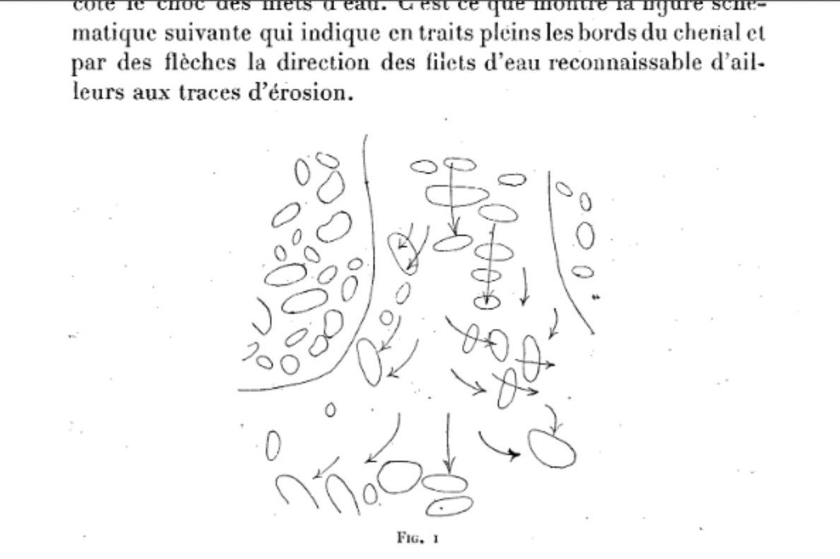

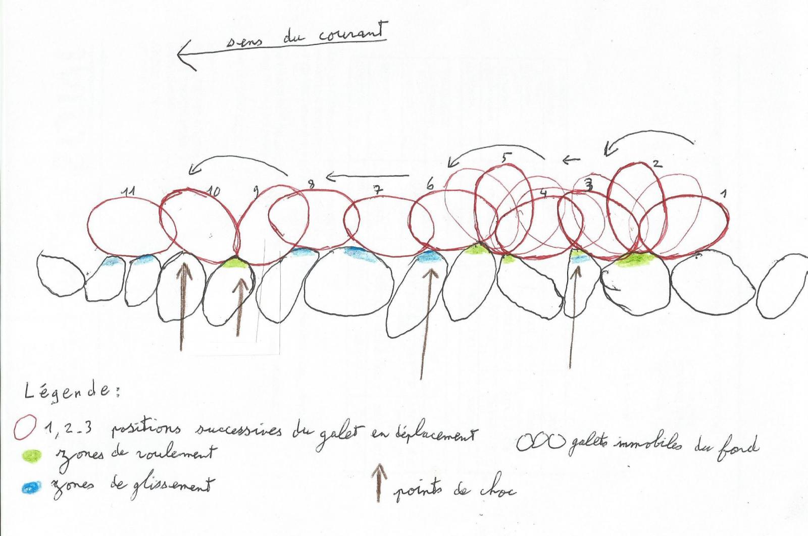

Les galets de rivière
J'ai déjà expliqué à la fin du #15 pourquoi le grand axe des galets à tendance à rester horizontal. Restait à comprendre pour quoi leur axe moyen et leur petit axe ne deviennent pas égaux, autrement dit pourquoi leur section perpendiculaire à leur grand axe ne devient pas à peu près circulaire.
Deux forces interagissent dans leur mouvement: le courant, qui produit le déplacement horizontal, et la pesanteur, qui tend à maintenir ou ramener le centre de gravté du galet (c'est-à-dire aussi le centre géométrique puisqu'ils sont d'une densité pratiquement homogène) le plus bas possible.
Selon la position ou il se trouve le galet aura une résistance au glissement plus ou moins grande (bloquage par un obstacle, pente locale, point d'appui sur les galets du fond).
De même la forme et la position du galet sur le fond va influer sur le coefficient de portance du galet produit par la courant. Selon la valeur de ces variables deux évènements peuvent se produire:
un glissement ou un soulèvement par sa partie amont, qui est le début d'une rotation sur un point d'appui aval.
Dans le cas du glissement le frottement contre les galets du fond produit un abrasion des zones de périmètre en gros perpendiculaire au petit axe. Autrement la galet qui repose sur sa face aplatie reste dans cette position et donc le frottement va éroder la face aplatie.
Si au contraire le bord amont du galet se soulève et qu'il roule le frottement par roulement est négligeable. Ensuite quand son son centre de gravité dépasse la verticale du point d'appui, il tombe d'autant plus vite qu'à son poids s'ajoute la force du courant. S'il tombait sur une surface plane le roulement continuerait, en supposant que la section de notre galet est bien un ellipsoïde. Mais il tombe en fait sur un galet du fond. Il y a abrasion au point d'impact. Cet impact a lieu quand son axe moyen a une position proche de l'horizontale, autrement dit quand il est couché sur une de ses faces les plus aplaties.
Bien sûr, cette description laborieuse des mouvements du galets est assez théorique. En réalité il y a d'innombrables situations intermédiaires et cas de figures possibles. Néanmoins je crois que ce que j'ai écrit plus haut reste statistiquement valable. On a tendance à oublier que la pesanteur joue un grand rôle dans l'érosion des galets, ils ne tourbillonnent pas comme des feuilles mortes dans le vent.
J'ai essayé de schématiser ces idées sur le dessin suivant, où j'ai représenté en coupe avec un trait rouge les positions successives d'un galet qui roule sur le fond d'un cours d'eau. La coupe est donc dans un plan perpendiculaire au grand axe du galet. J'ai dessiné avec un trait noir les galets immobiles du fond.
post-10543-0-05935300-1401096722_thumb.j
On commence par la position 1 où repose temporairement notre galet. Un reforcement du courant le soulève et le fait basculer -position 2- sur un galet du fond sur lequel il est appuyé, d'autant plus que ce dernier le bloque et l'empêche de glisser. son extrêmité roule sur le fond (sur le galet immobile du dessous). Ensuite on peut voir la suite des évènements...
En conclusion, si mon raisonnement est exact, l'abrasion des galets de rivière se fait par glissement, et par roulement suivi d'impact. Dans les deux cas l'abrasion est plus importante sur les faces déjà aplaties (en gros parallèles à l'axe moyen).
Les galets de rivière ont tendance à conserver ou à acquérir une forme d'ellipsoîde aplati.
Et les galets sphériques ne se forment que dans certaines conditions particulières, différentes de celles générales des rivières.
Ces affirmations sont plutôt des hypothèses, peut-être que d'autres géoforumeurs ont de meilleures idées.

Il ya un phénomène qui joue dans l'eau. Les filets d'eau contournent l'obstacle, exactement comme tu l'as dessiné au # 16, en entraînant avec eux les grains de sable. C'est comme quand tu descends un rivière en canoë, tu as l'impression que le courant t'entraîne vers un gros rocher droit devant, mais en fait tu passes à côté. Parce que le canoë reste entraîné par le courant qui est dévié par le rocher, et donc le canoë aussi.

Définitions de morphométrie:
post-10543-0-63278900-1402347704_thumb.j
Position:
post-10543-0-46152900-1402347722_thumb.j
post-10543-0-34648300-1402347736_thumb.j
Complément de ma figure du paragraphe 18, montrant 2 points de chocs possible pour un galet roulant sur le fond. Une hypothèse, qui reste à démontrer expérimentalement, pour expliquer la non-sphéricité, est que les chocs sur les parties de surface près de l'extrémité de l'axe moyen (cas du choc 2) sont statistiquement nettement moins fréquents que les chocs sur les zones proches de l'extrémité du petit axe (cas du choc1). Autrement dit les chocs se feraient plus souvent sur les portions de circonférence les plus aplaties.
post-10543-0-41366300-1402347746_thumb.j

On s'est pas bien compris, elles se propagent dans un milieu solide : le galet. Je parle des chocs, ceux de votre dernière figure, que je reprends là :
post-18100-0-45644700-1402397934_thumb.j
Ma question était de savoir si les ondes mécaniques générées à l'impact sont suffisamment puissantes pour être transmises aux galets voisins (puisqu'ils sont collés ou presque) et donc les abraser lors de chocs secondaires (zones en rouge).
Si oui, on aurait une érosion selon le grand axe.
C'est le principe du pendule de Newton, on transmet l'E mécanique aux billes (sauf que là, le galet s'envole pas!).
