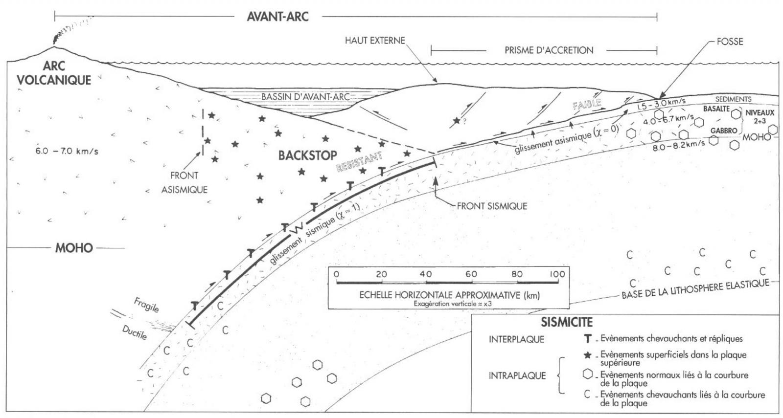

gb69 Posté(e) 16 décembre 2015 Signaler Posté(e) 16 décembre 2015 Pas eu le temps de tout lire, juste une remarque : parler de collision lorsqu'il y a une subduction sous un océan ou un continent est certes un terme simple, mais qui peut mener à beaucoup de confusions ... A part ça, un petit schéma que j'aime beaucoup (pas forcément ultra esthétique) avec beaucoup de concepts évoqués, et une bonne idée de la morphologie avant l'arc (in Lallemand (1998), La subduction océanique, repris de Byrne et al. (1988)) : Citer
