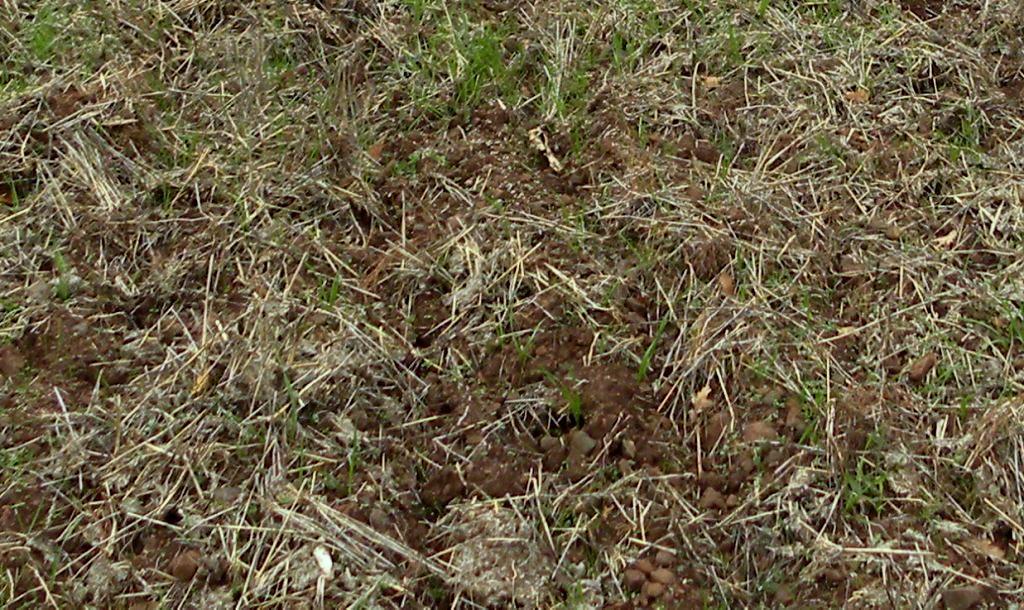

Moi j'adore lorsque mon regard couvre une zone d'1 m2, tout doucement je m'accroupis ( pas à quatre pattes, on ne connait pas trop la réaction de la faune sauvage autochtone) et méticuleusement chaque cm2 est "balayé" .
A pratiquement chaque fois, un truc intéressant est trouvé tellement certaines zones sont riches. Après comme je l'ai dit, il faut trouver ces zones.
Pour illustrer mon propos, voici une photo de ce que je peux "voir" lorsque je suis dans un labour à corindons. Les minéraux denses sont souvent bien visibles car la terre n'adhère pas eux. C'est pourquoi l'éclat bleu du saphir est très repérable si on passe au bon endroit d'où la part de chance dont je parlais.

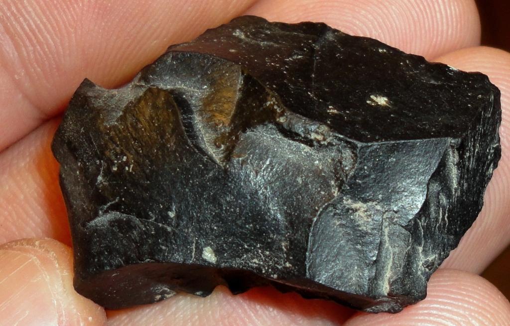

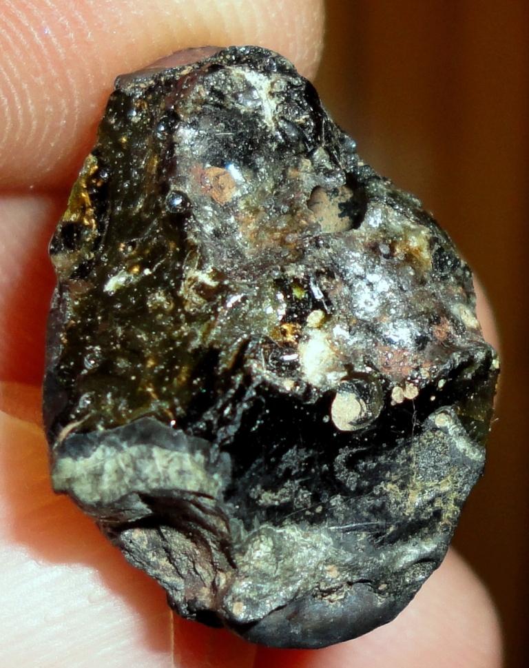

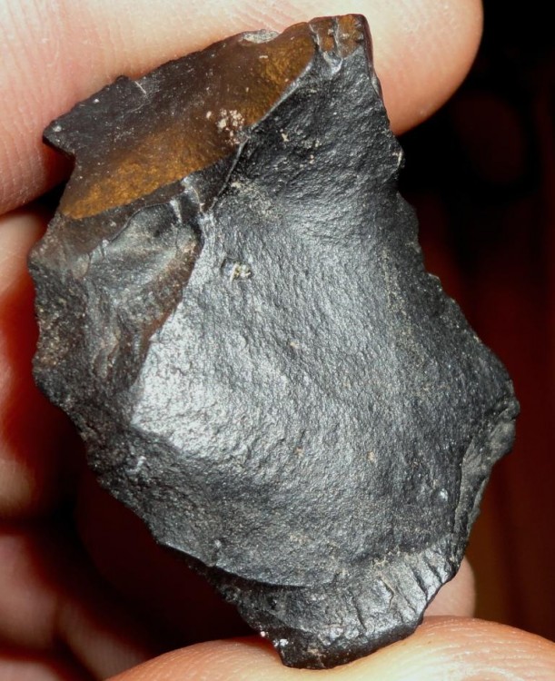

un peu de verre volcanique; environs du PUY nodule de 3 cm x 2 cm ( 'tention hein et non 5 mm ! ), pour bien les distinguer des résidus de fonderie !
post-8614-0-59010000-1358352690_thumb.jppost-8614-0-05898600-1358352707_thumb.jp

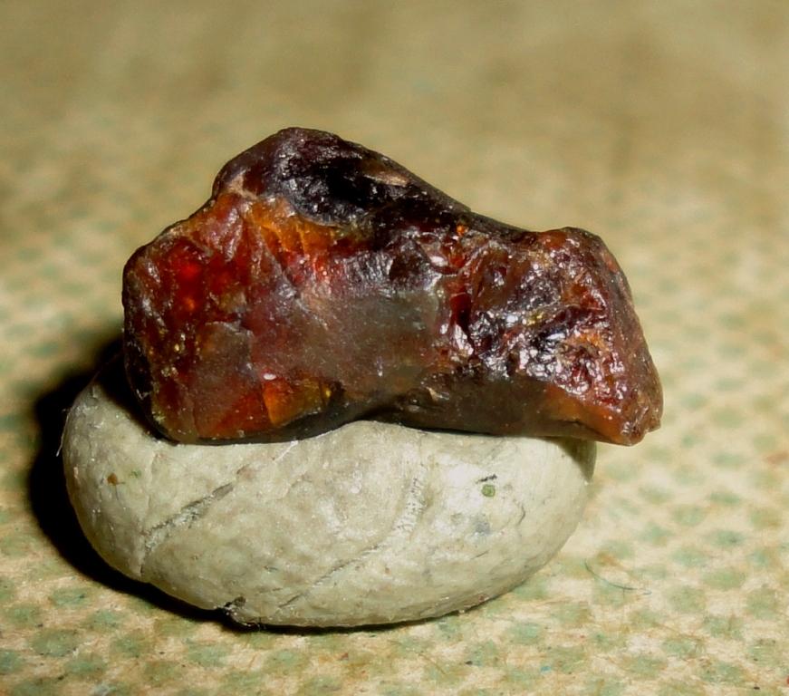

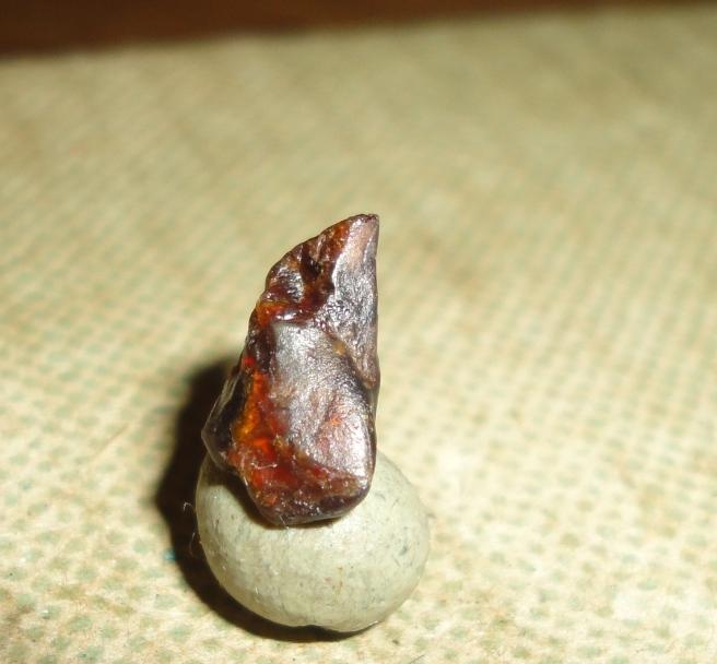

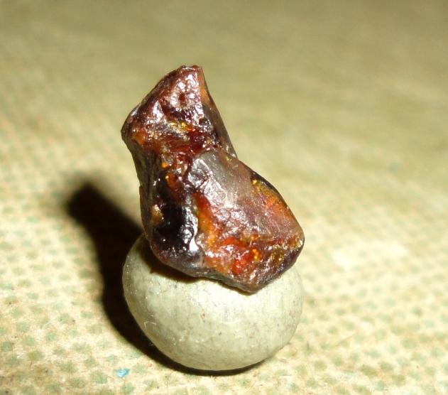

Tu as fait les tests de base, je suppose... encore une bizarrerie ?
C'est pas beau, mais très intéressant. Toute les ficelles de mes caleçons !

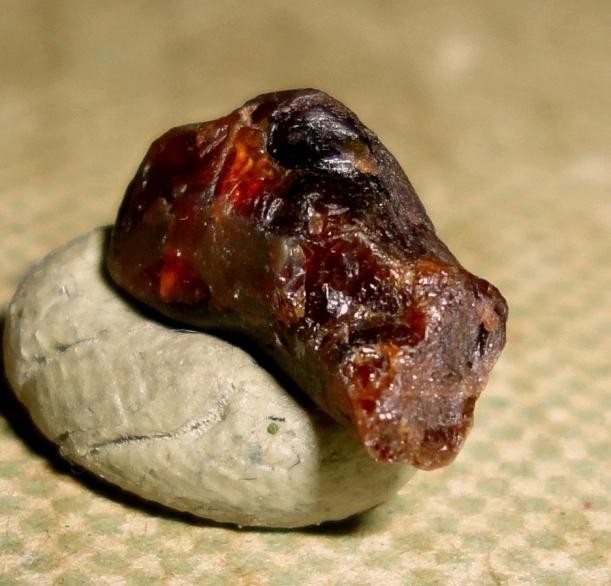

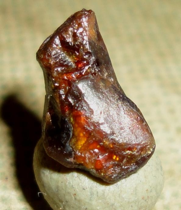

Ben oui dans mon labo !! mais non, quels tests tu veux que je fasse ? densité et dureté ne collent pas avec grenat ou zircon(con) ! en minéraux rouges y'a un paquet de candidats !( titanolivine, le groupe des humites, le groupe du rutile etc)
Je conçois que cela ne soit pas beau mais effectivement rien ne dit non plus que j'en trouverai pas une de bien gemme !
les tests de base, quoi ! :sourire:

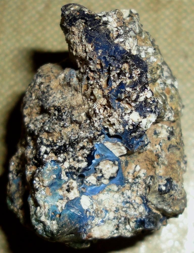

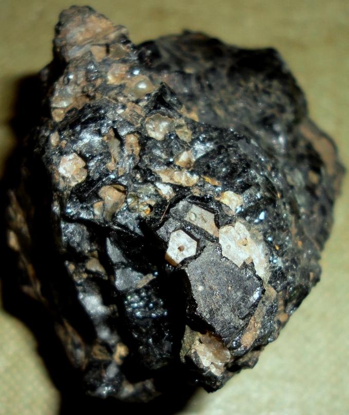

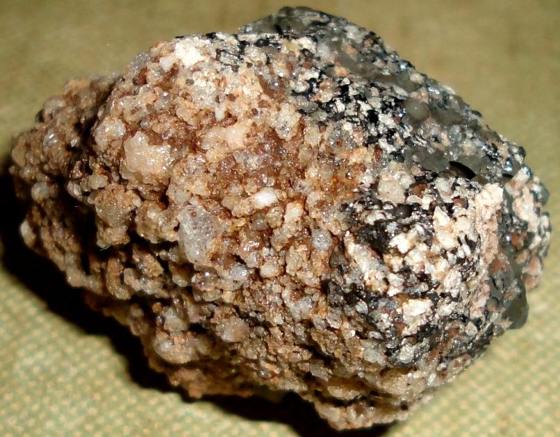

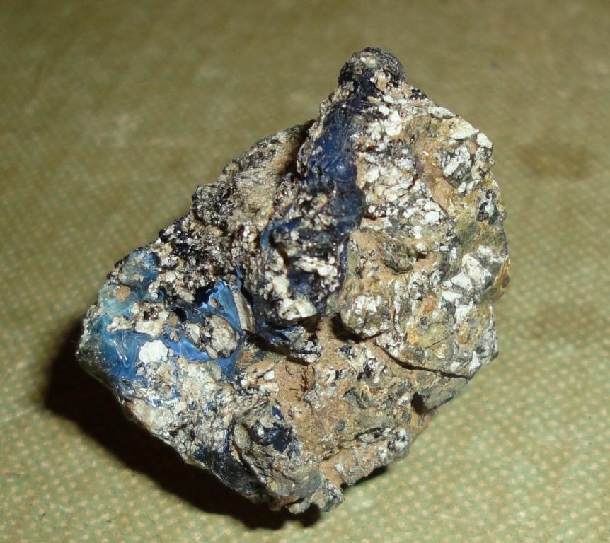

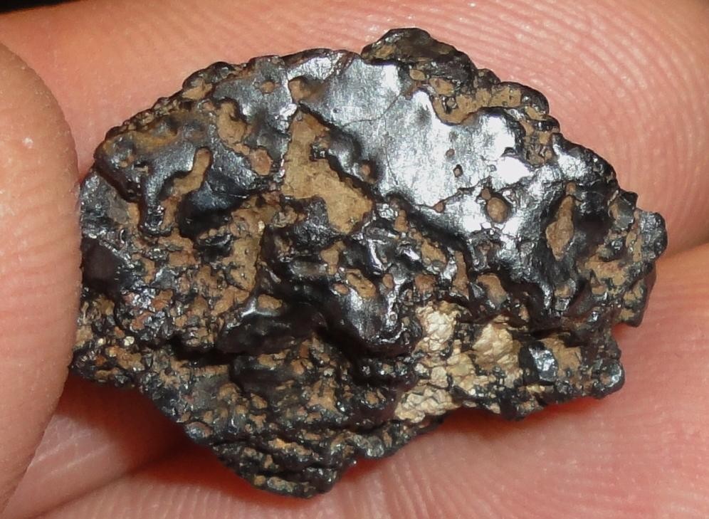

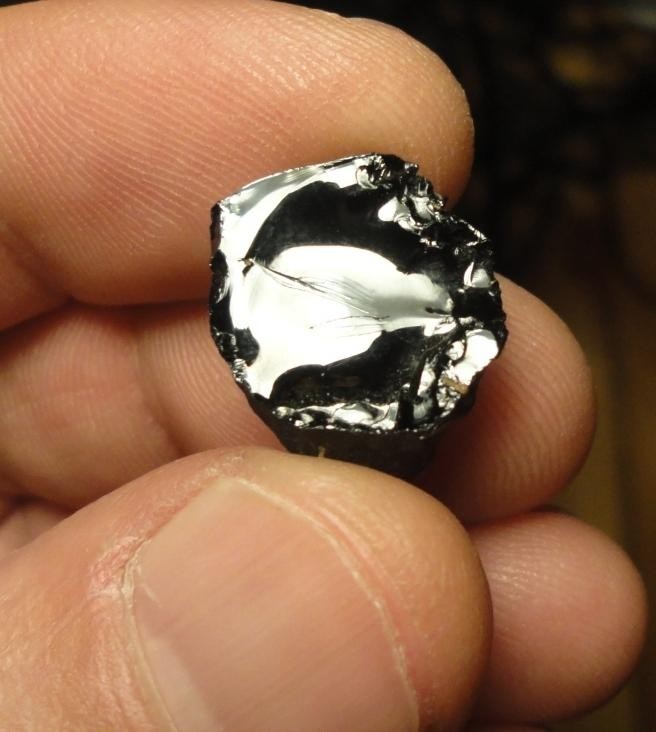

Il y a une bizzarerie que l'on trouve dans les environs du PUY, faite de grains de quartz et de feldspath, sur lesquels est étalée par endroits, une sorte de pâte fondue, qui va du bleu au vert, en passant par le gris.
Il y a longtemps, lorsque je trouvais ces nodules, je pensais à un résidu. Puis j'ai eu la chance que l'on me documente un peu mieux, surtout en textes anciens qui traitent un peu des cailloux locaux.

Cela faisait tilt et je retournais prestement dans les divers coins de découverte. J'arrivais tout de même, après de nombreuses recherches, à en trouver deux ou trois.
post-8614-0-18472100-1359524018_thumb.jppost-8614-0-88416600-1359524001_thumb.jp
post-8614-0-43572500-1359524044_thumb.jppost-8614-0-79528500-1359524059_thumb.jp
Toutefois je restais sceptique sur le côté naturel de la chose, ayant déjà été "échaudé" y'a pas longtemps ( et on ne rigole pas certainsssss).
Je crois que j'ai là un détail intéressant qui me permet de penser que cet émail est bien naturel. Surprenant la minéralogie du Velay non ?

Bon d'un point de vue naturel, le granite fond à une température inférieure à celle de fusion du basalte. Par contre c'est un phénomène rarement observé sur les enclaves (on a plutôt du métamorphisme thermique)
Pas trop d'idée donc
Déjà montrè, mais là , j'argumente un peu plus sur le pourquoi , ici dans le Velay, la détermination des minéraux est si difficile.( d'ailleurs j'en connais des certainssss que je ne citerai pas, qui ne font pas les malins lorsqu'ils passent par ici.....suivez mon regard ... :debousole:)
Je vois pas a qui tu fais référence... :siffler:

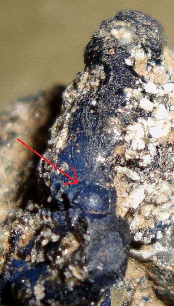

Qu'est-ce que montre la flèche ? une empreinte de minéral ?
Sinon, oui, çà a l'air naturel. Question : est-ce que la cordiérite fondue peut avoir cette couleur ?
Oui c'est bien une empreinte minérale pentagonale. Etonnant car d'aspect, le truc bleu on dirait du verre fondu. Je ne pense pas que la cordiérite fonde aussi facilement et donne ce genre de verre.
N'empêche ma théorie sur des "perles" hexagonales tenait la route !!

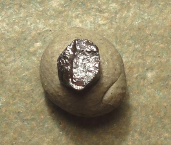

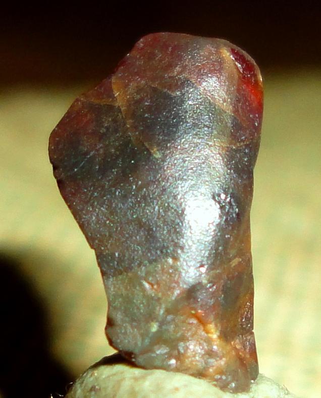

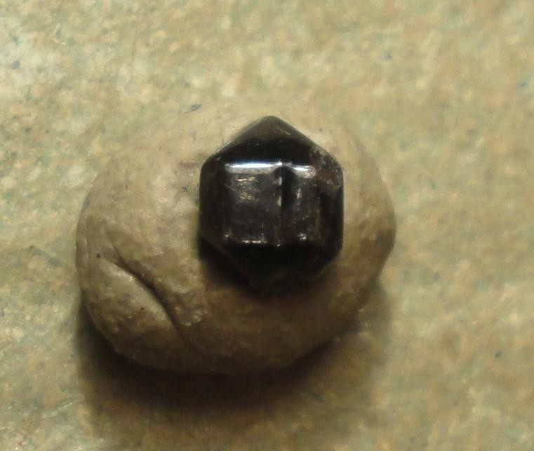

Amphibole et apatite( percée: diamètre 1 mm) ) volcan de Sainte-Anne( proches environs de Polignac)
post-8614-0-00183400-1359569935_thumb.jppost-8614-0-39071600-1359569946_thumb.jp
Découverte sur les terres de chasse de Stéphane dans les environs du Puy en Velay.
Merci mille fois pour tout le temps que tu as consacré à mon initiation à ce type de prospection mais aussi pour m'avoir fait partager quelques beaux gisements. La persévérance a fini par payer.

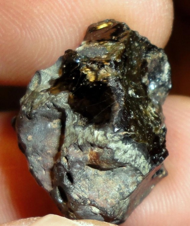

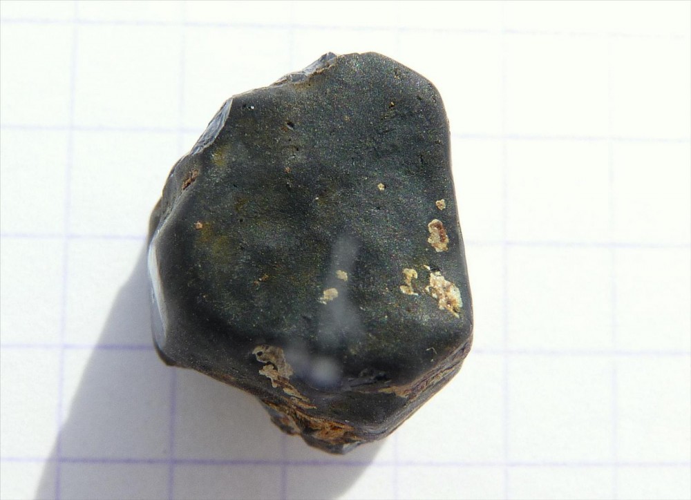

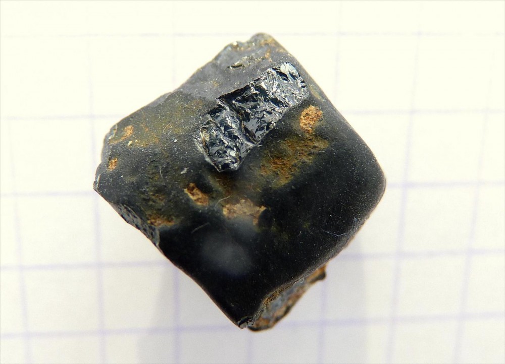

Saphir gris bleu, gemme, 4.95 g (24 carats), 12x13x18 mm. Il présente un "encroûtement patine" mince et mat sur 90% de sa surface.
Le maillage des photos est de 5 x 5 mm
Cdt
Alain

Toutes mes félicitations Alain. Quelle joie, non ?
Certains peuvent passer une vie sans en trouver un à moitié aussi gros...
Mais avec un bon coach et un brin de chance, çà marche ! (j'en sais aussi quelque chose...)
Champagne !
Belle bête Alain !! et comme je le présume, sous cette croûte se cache un terrible bleu sombre sisisi !
Ce placer de colluvion est incroyable et va nous réserver de bien belles surprises encore ! Les saphirs y sont centimétriques, comme d'autres "gemmes".
