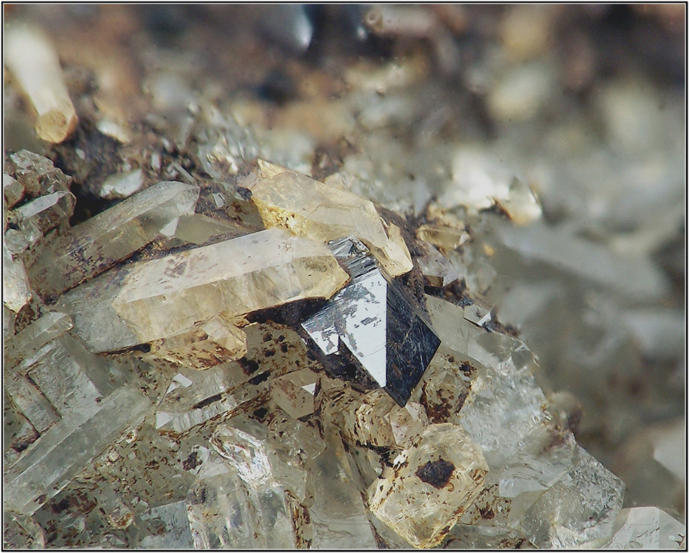

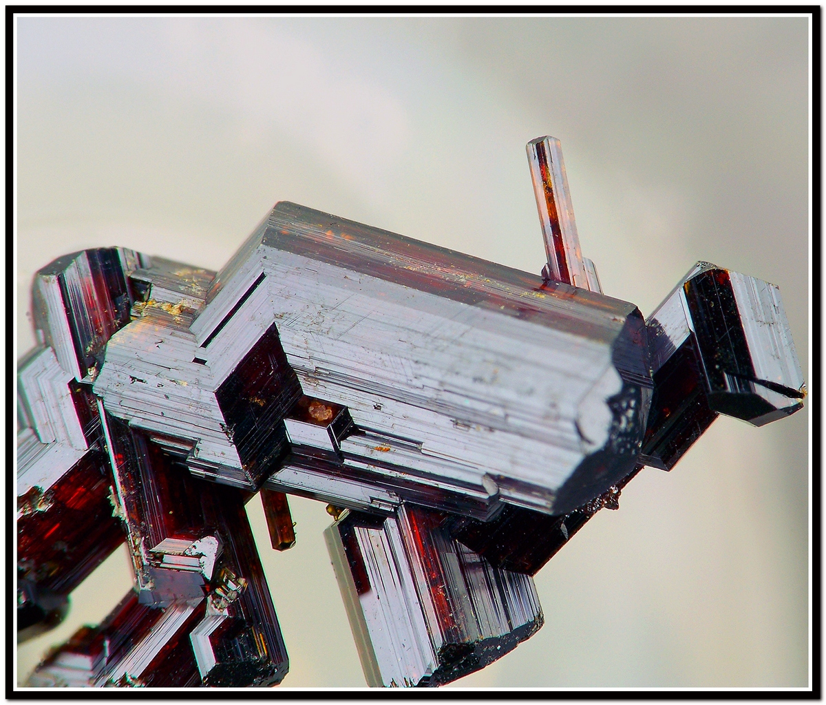

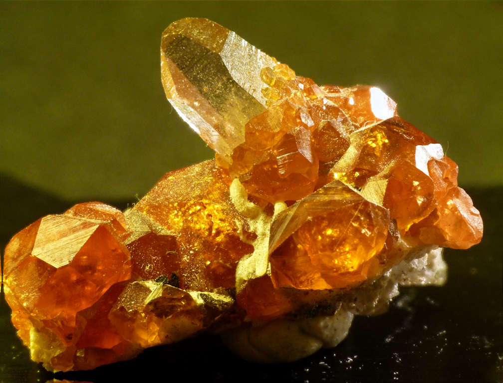

Pas à moi ce rutile du Brésil...limite limite macro ! (6mm).
Un pote de mon Club me l'a prêté pour m'amuser avec ma MSN505 :rigoler:

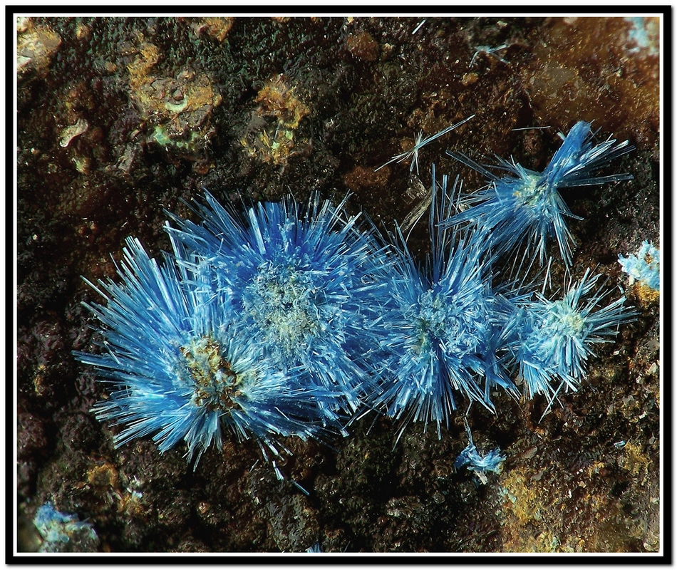

Cyanotrichite de Cap Garonne. Champ de 6mm
Photo faite avec ma MSN202 (ma 505 est en repos... :siffler: )

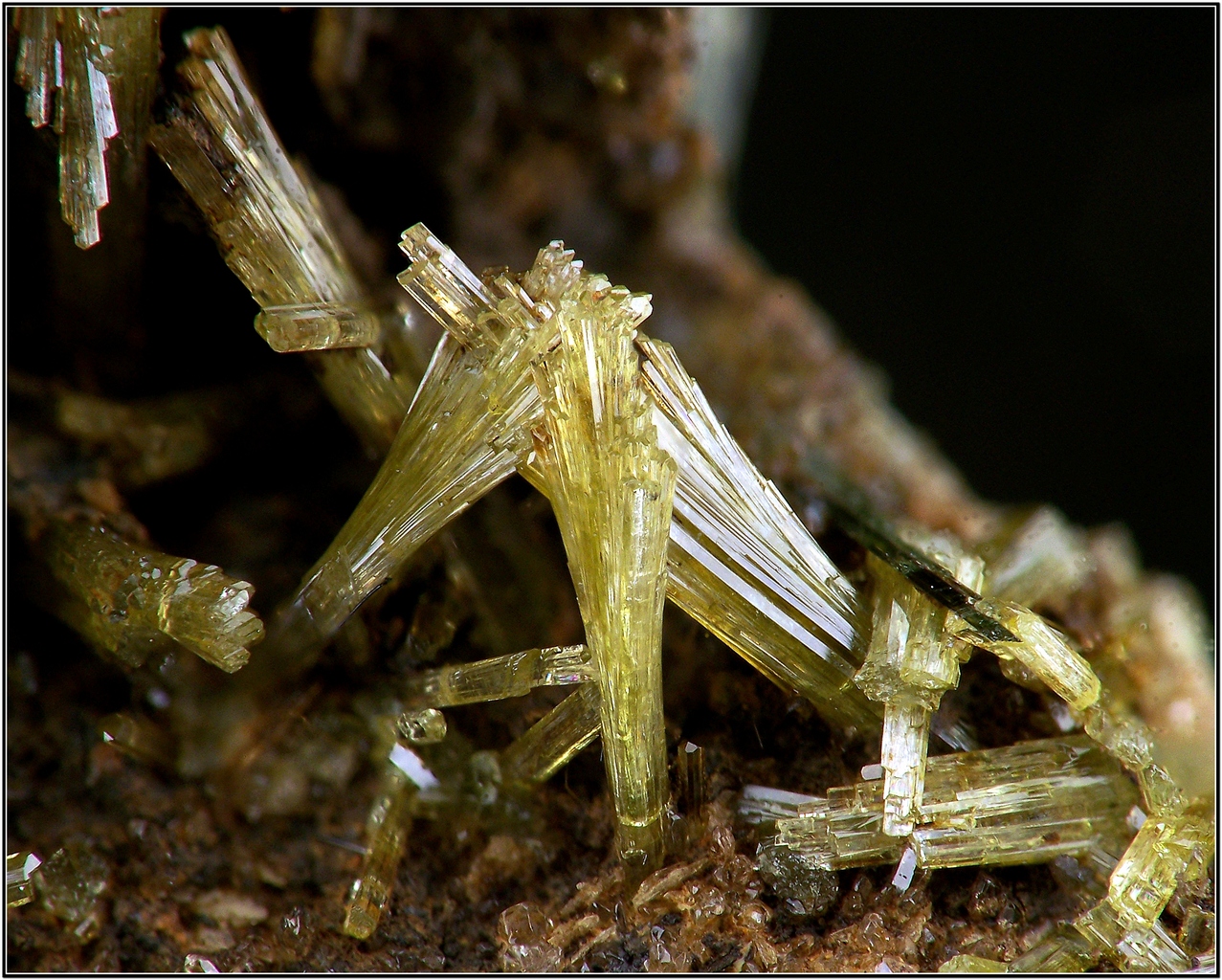

Une petite épidote haute garonnaise. Champ de 6mm
MSN202

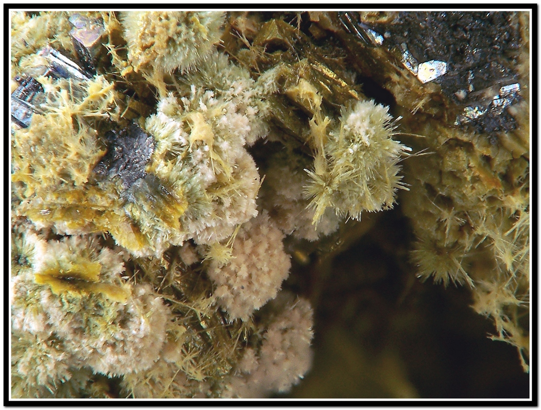

Dernière(s) trouvaille(s) du week end.

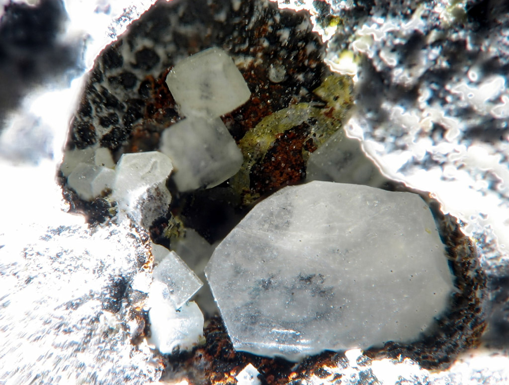

Du brut de brut, pas nettoyée...à peine trempée dans l'eau de pluie pour enlever la croûte terreuse... :siffler:
Champ de 6mm. MSN202. 14 stacks avec Combine ZM.

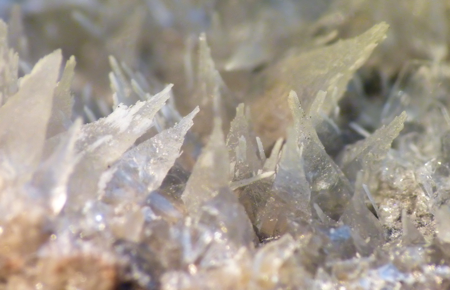

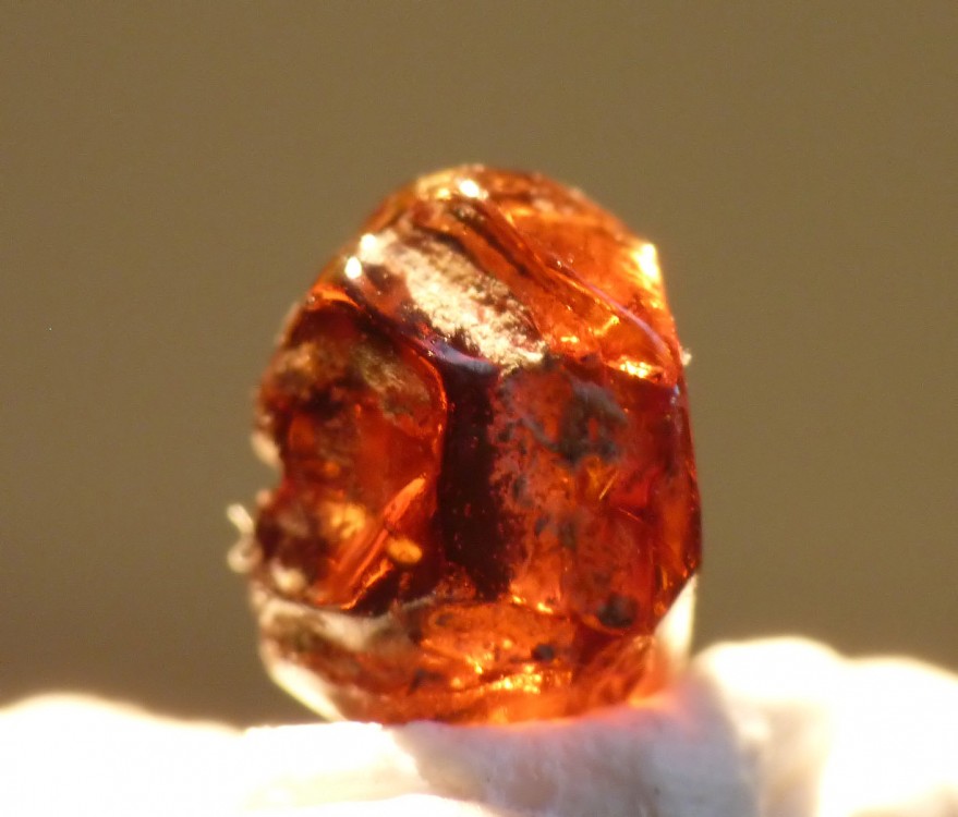

suite au mini-tuto de José dans la partie votre labo photo sur une méthode de prise de vu horizontal et utilisation de CZM je viens de faire ce test à partir de 7 photos, bon c'est presque plus du micro l'échantillon fait presque 2 cm de long mais pour tester c'est pas mal je trouve.
photo non retouchée non recadrée
LUMIZ FZ38 Raynox DCR-250.
F/8 ISO-400
éclairage phare de vélo (je vous jure que c'est vrai :grand sourire: )
post-3913-0-90580100-1298401578_thumb.jp

par contre critiques bienvenues
Première critique : tu as cadré trop serré. faut que ça respire, et là les bords de ton échantillon frôlent le cadre.
2° critique : attention à la balance des blancs : il faut régler l'appareil en fonction de la source de lumière utilisée (et faire une mesure si l'appareil le permet)
3° critique, mais là c'est le point crucial : l'éclairage !
Peu importe la méthode utilisée. même avec un réflex plein format, avec soufflet, macro-nikkor et platine micrométrique motorisée de labo, la photo ne sera bonne que si elle est bien éclairée. et ça, ça s'apprend petit-à-petit, en faisant des essais et des erreurs.
Essaye de diffuser ta source de lumière : Le moyen le plus simple est d'intercaler une ou plusieurs feuille(s) de papier calque entre l'échantillon et chaque source de lumière, pour diffuser l'éclairage (ça évite les reflets marqués et les ombres dures).
Et bien sur en utiliser plusieurs (même si parfois le meilleur résultat est obtenu avec une seule source ponctuelle et non diffusée)
Persévère, ça va "viendre" !!!
