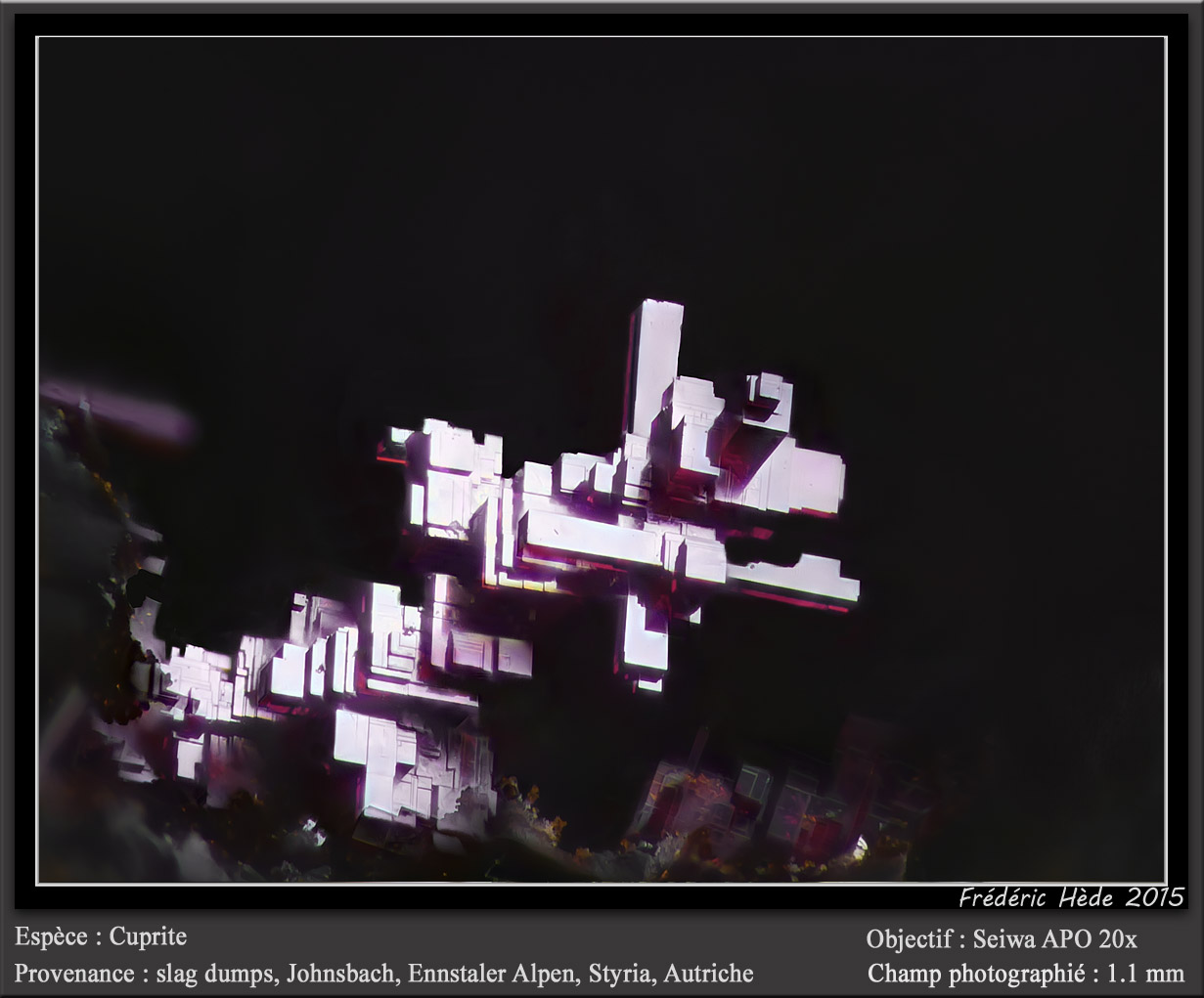

Jamais bien gros ces cuprites en aiguilles (chalcotrichite)...
Mais je me lance dans ma technique décriée pour voir.... ce que ça donne. Je suis un hérétique.... Premier essai :
voilà JLOUI.... je te l'ai retrouvée !!!
il est vrai qu'il y a des différences ... très belle pièce de test !! j'aime !! je "LIKE" LOL
continue là dessus fred ..... pas façile et je sais de quoi je parle !!!! à mon avis reste sur le champ aux alentours du 1mm ...
à pluche gô !!
