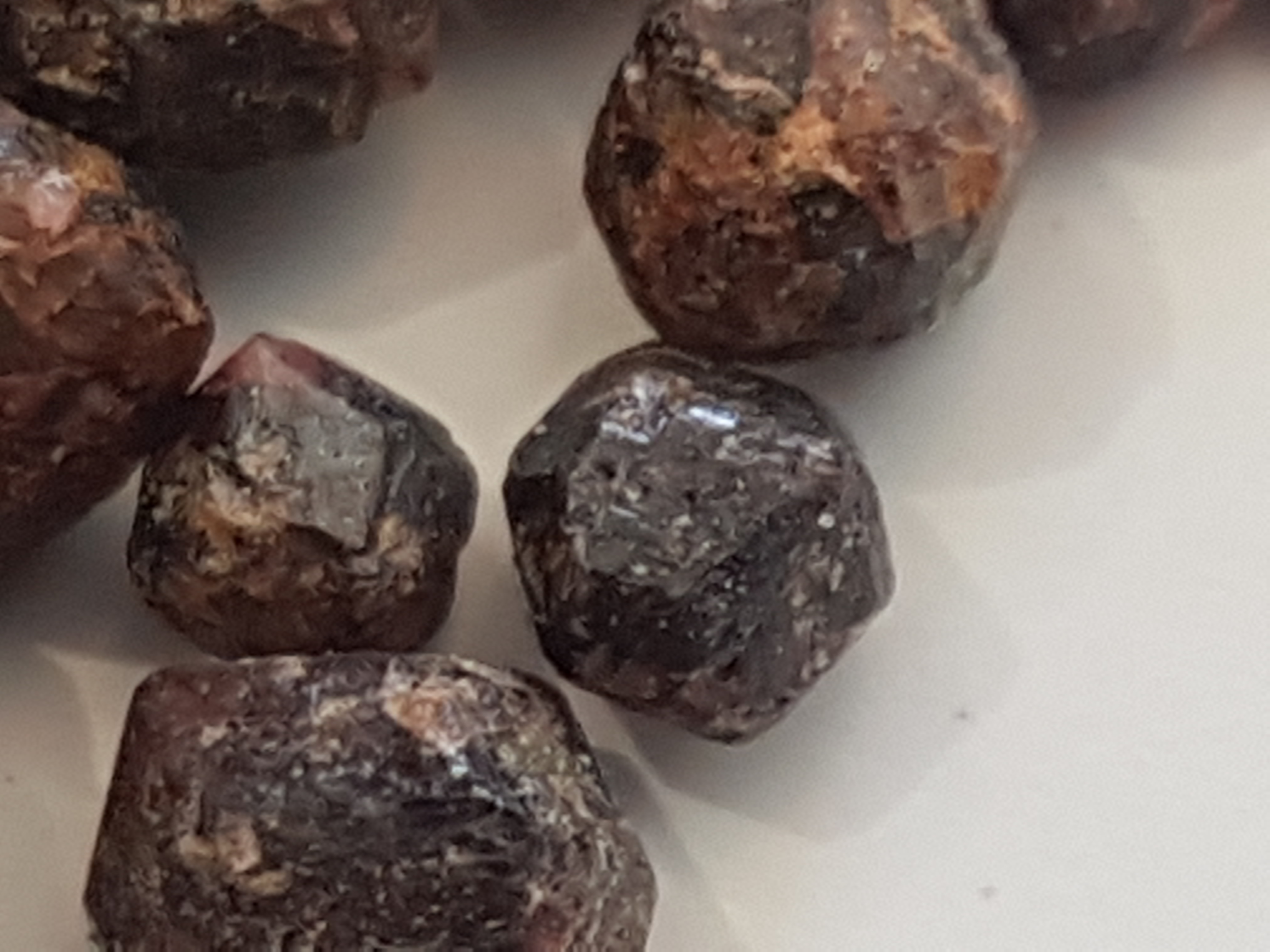

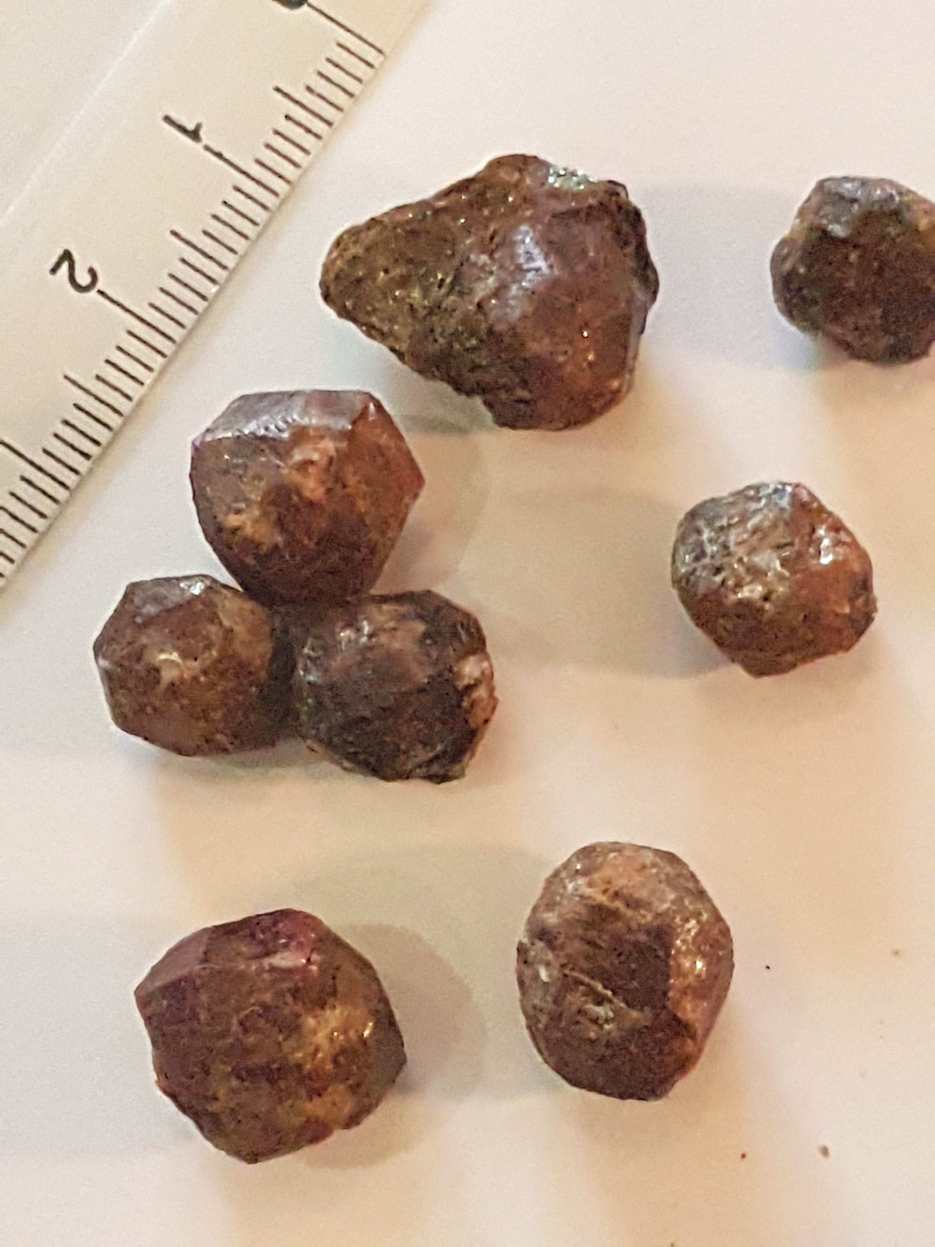

Quelques specimens du Morbihan ....et depuis j'en ai trouvé de plus gros .
J'ai rencontré un specialiste ,qui taille egalement ,sur la bourse d'hennebont et il disait que les almandins se reconnaissaient parcequ'ils pouvaient repondre au magnetisme d'un aimant ...mais ceux là non ! Ils ne viennent pas de Groix et ses glaucophanes ...souvent plus altérés .

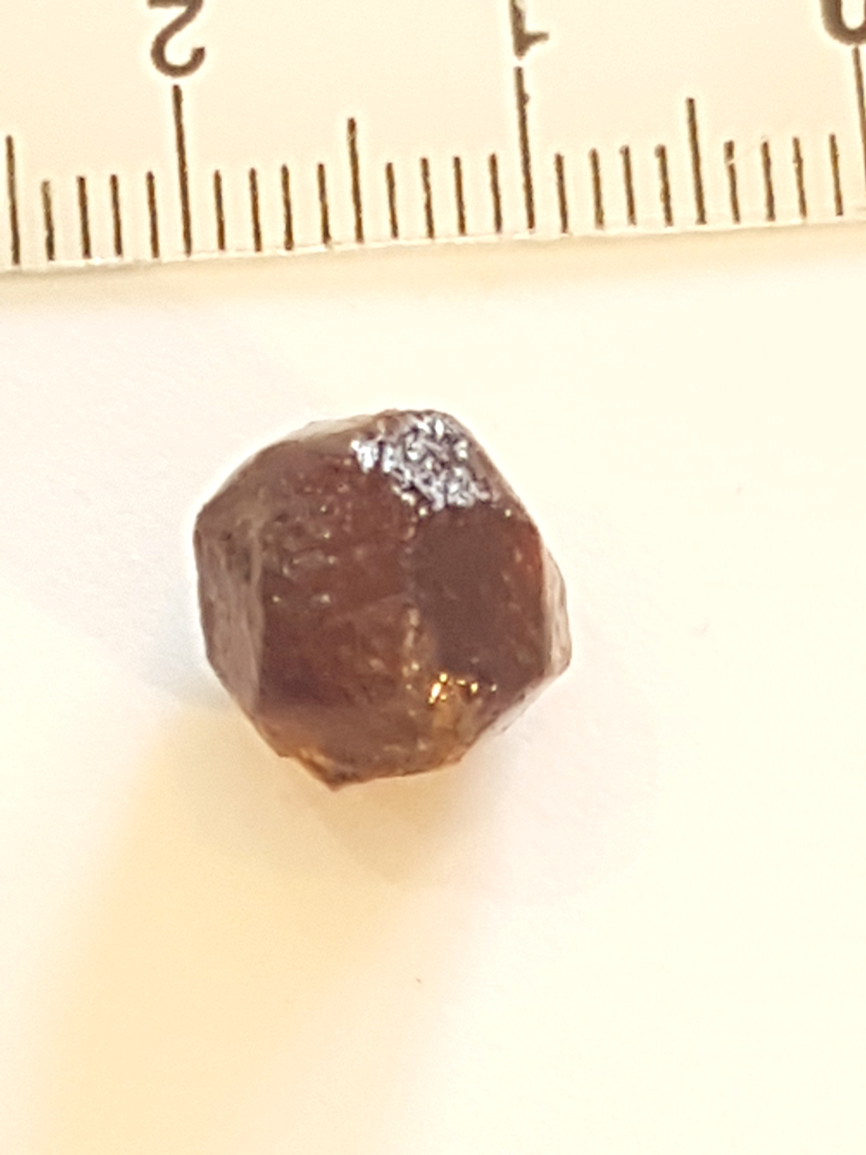

Hello !
Cristallisation du Haut-Allier. ( selon les géologues , le métamorphisme  du Haut-Allier génère des pyropes. (???))
Le haut allier est principalement dans le faciès des éclogites, certaines zones dans celui des amphibolites.
Les grenats de ces faciès HP-HT peuvent en effet être des pyropes.
Néanmoins, nécessite une analyse atomique pour en être sûr.

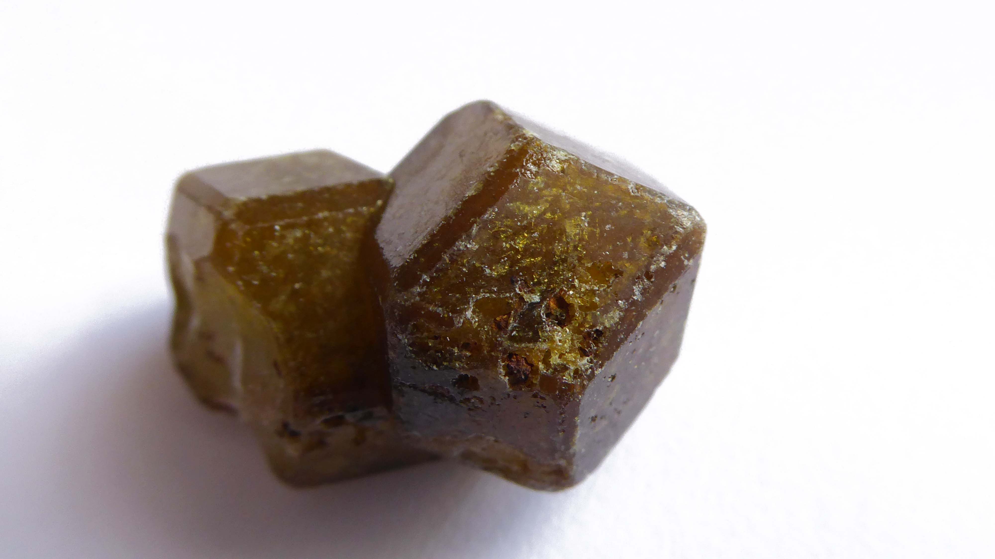

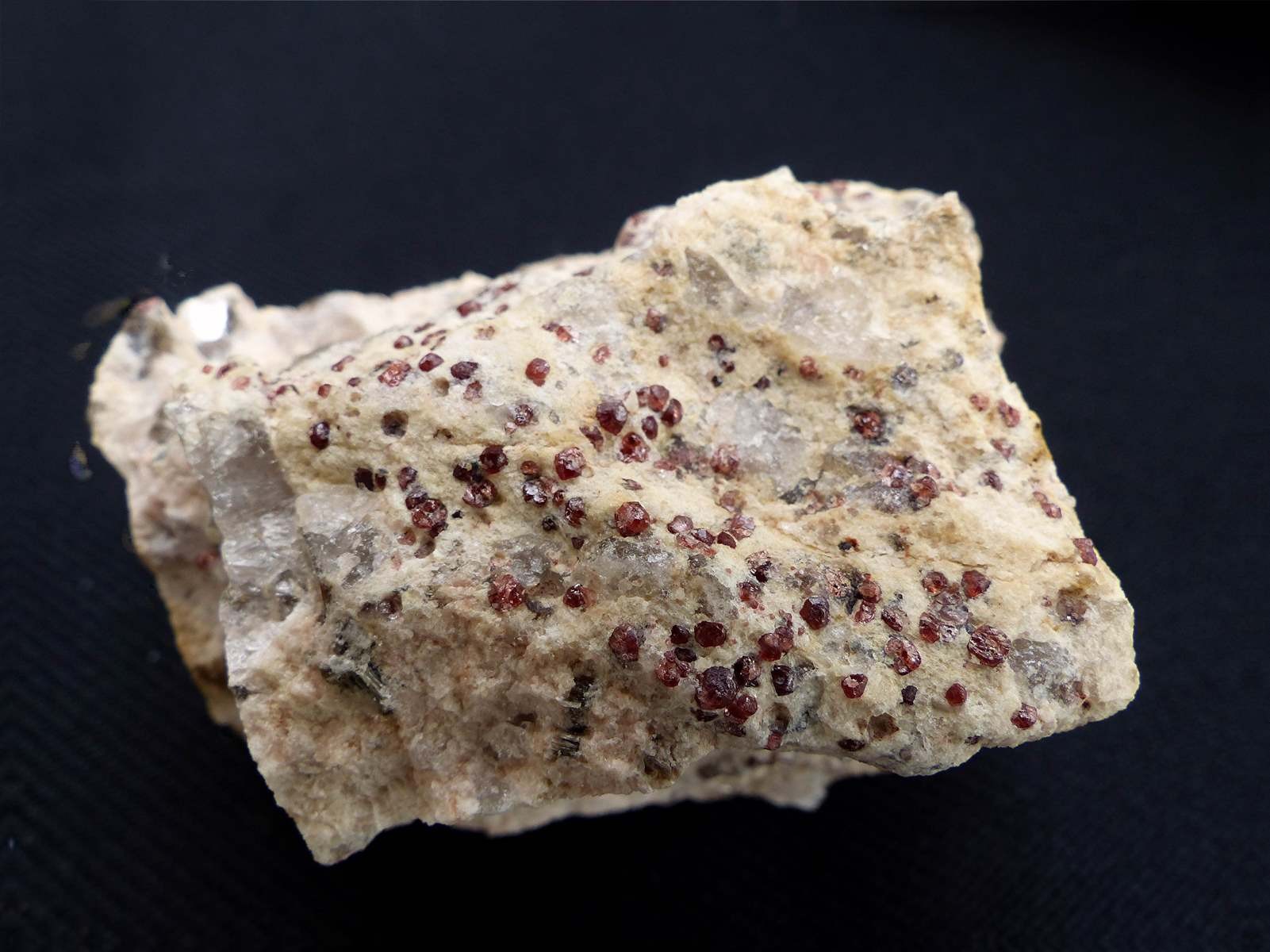

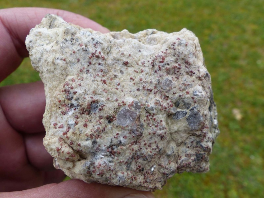

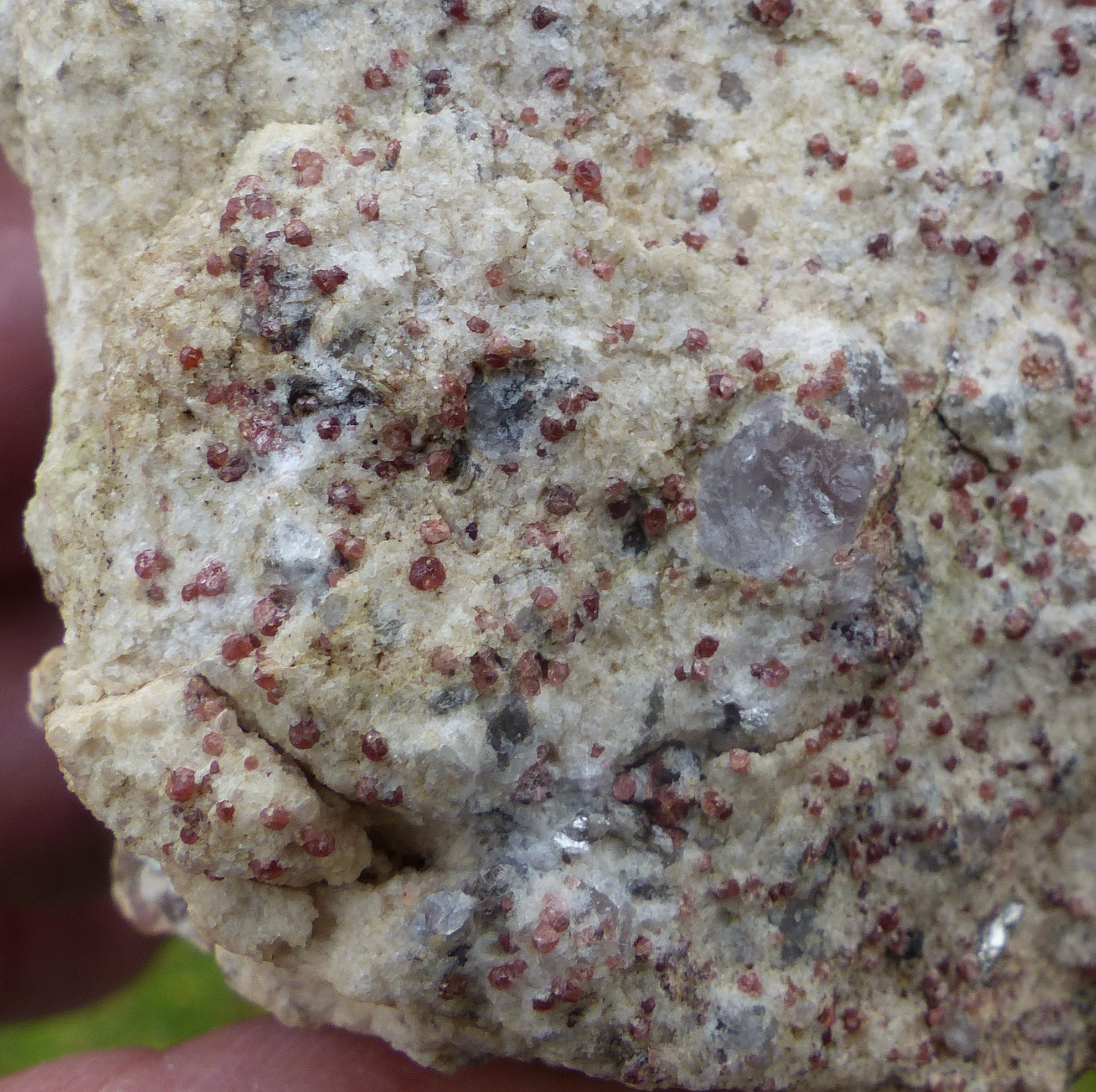

Le 15/05/2018 à 18:39, MICA87 a dit :
Salut à tous, et pour participer à votre super sujet, une très modeste contribution :
Spessartine de Haute-Vienne (87), le Mas Barbu,  Bessines sur Gartempe... en micro !
A part ça, vous avez de très belles pièces, félicitations à vous.... !
A+
Alors là pour le coup, pas mal de spessartines des Monts d'Ambazac se sont avérées être des almandins.
Serge

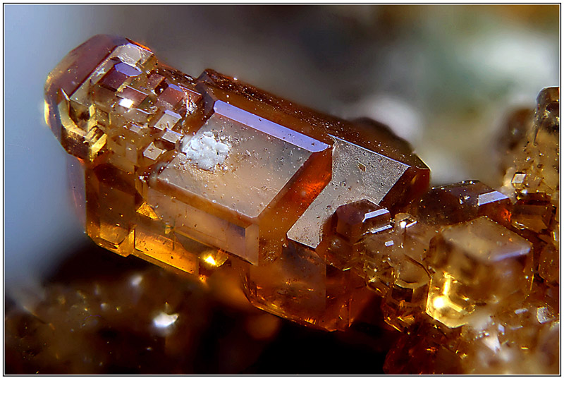

Le 16/05/2018 à 15:55, phénacite2 a dit :
Hello !

Par contre là (sans preuves !) tu sembles être dans une anatexite et, quelque soit la pression, il ne devrait pas y avoir assez de magnésium pour exprimer un pyrope (à vérifier quand même).
Il y a 11 heures, trenen23 a dit :
Ha...! Merci Serge pour tes précisions !
Effectivement sur ce que j'ai lu dans le RM sur les minéraux des pegmatites des Monts d'Ambazac
"... Alluaud signale le grenat dès 1812. Didier (1926) cite la spessartine comme provenant uniquement de la Villate-Haute... Dans les carrières du Pécout, du Mas-Barbu, la zone aplitique a livré de beaux échantillons de grenats parfois bien exprimés allant jusqu'à un centimètre de diamètre... Patureau (1982) qui a analysé des échantillons du Mas-Barbu, les situe dans le pôle almandins (21,3% de FeO pour 15% de MnO)..."
Bien joué ! Y'a plus qu'à changer l'étiquette ! :super:
:trinquer:
PS : Tu as eu mon dernier message ?? :grandsourire:

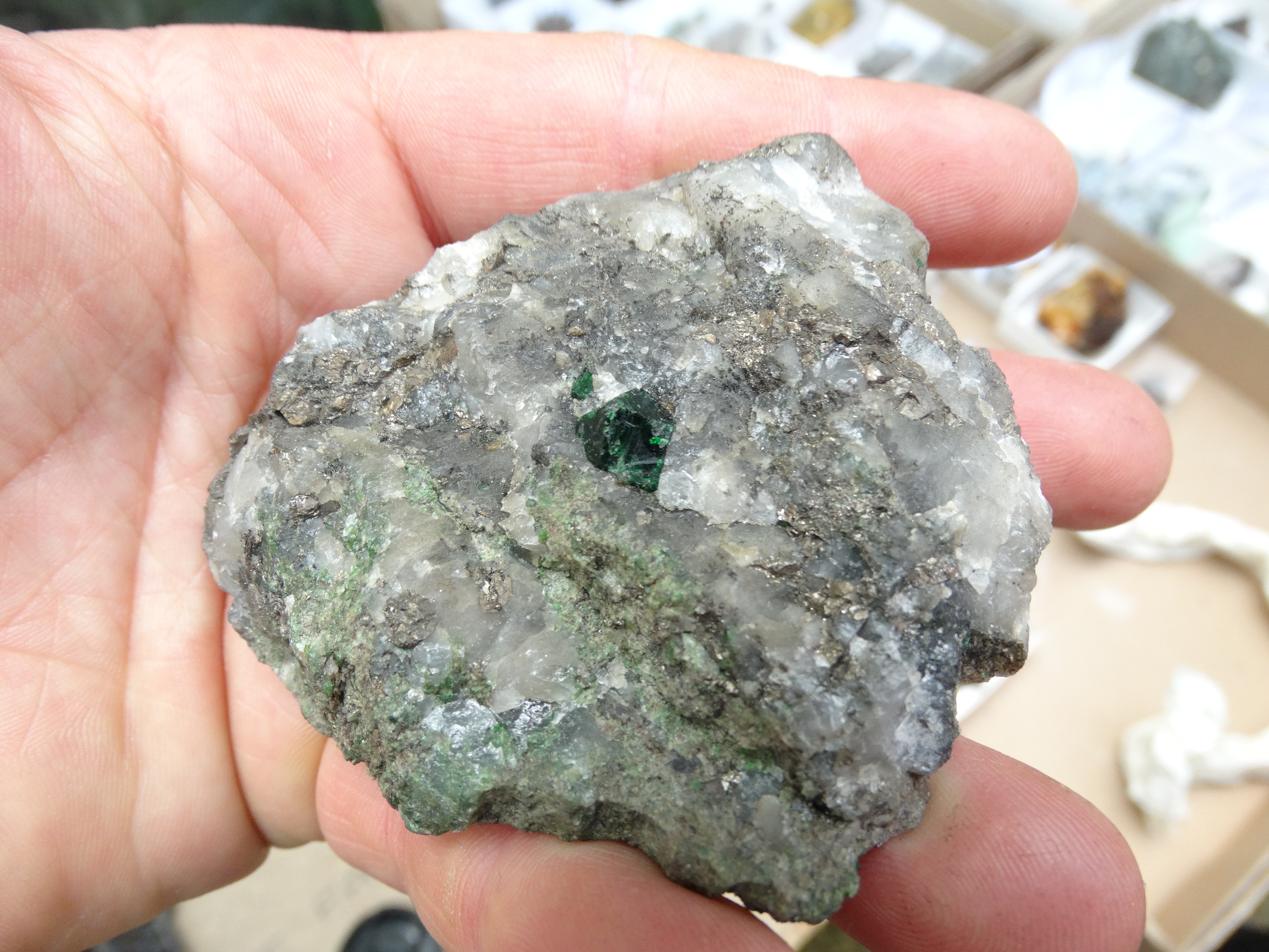

difficile à voir la cristallisation de l'uvarovite

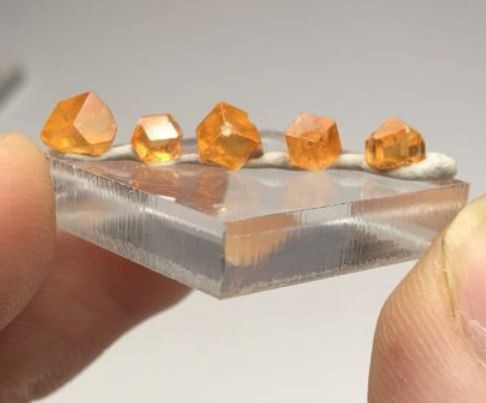

A ce propos je viens d'acquérir 5 spessartines du Nigeria
Spessartine-Garnet-Crystal-Specimen-Parcel-Oyo-State-Nigeria
AUssi chouetteeeee, je ne me savais pas si riches avec ma collection de change couleurs taillés

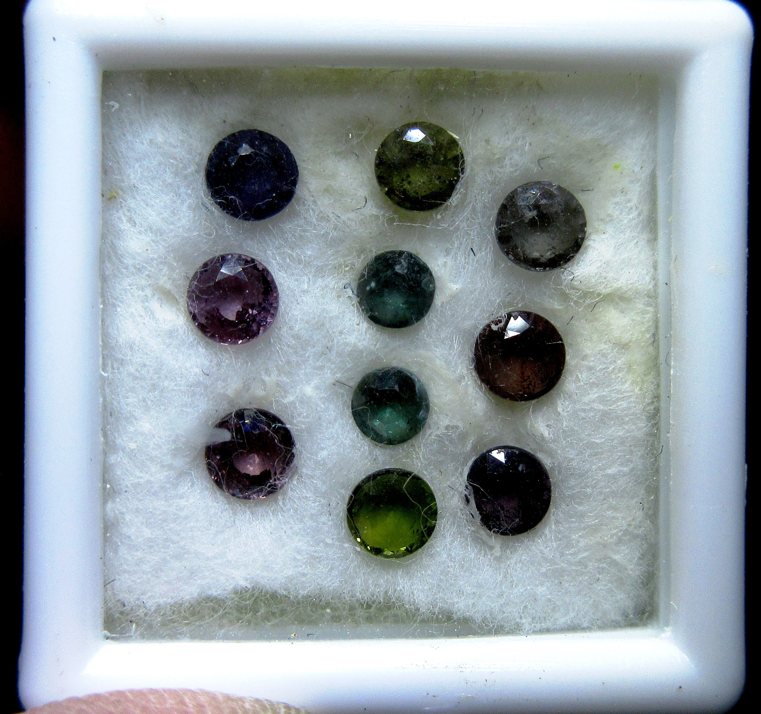

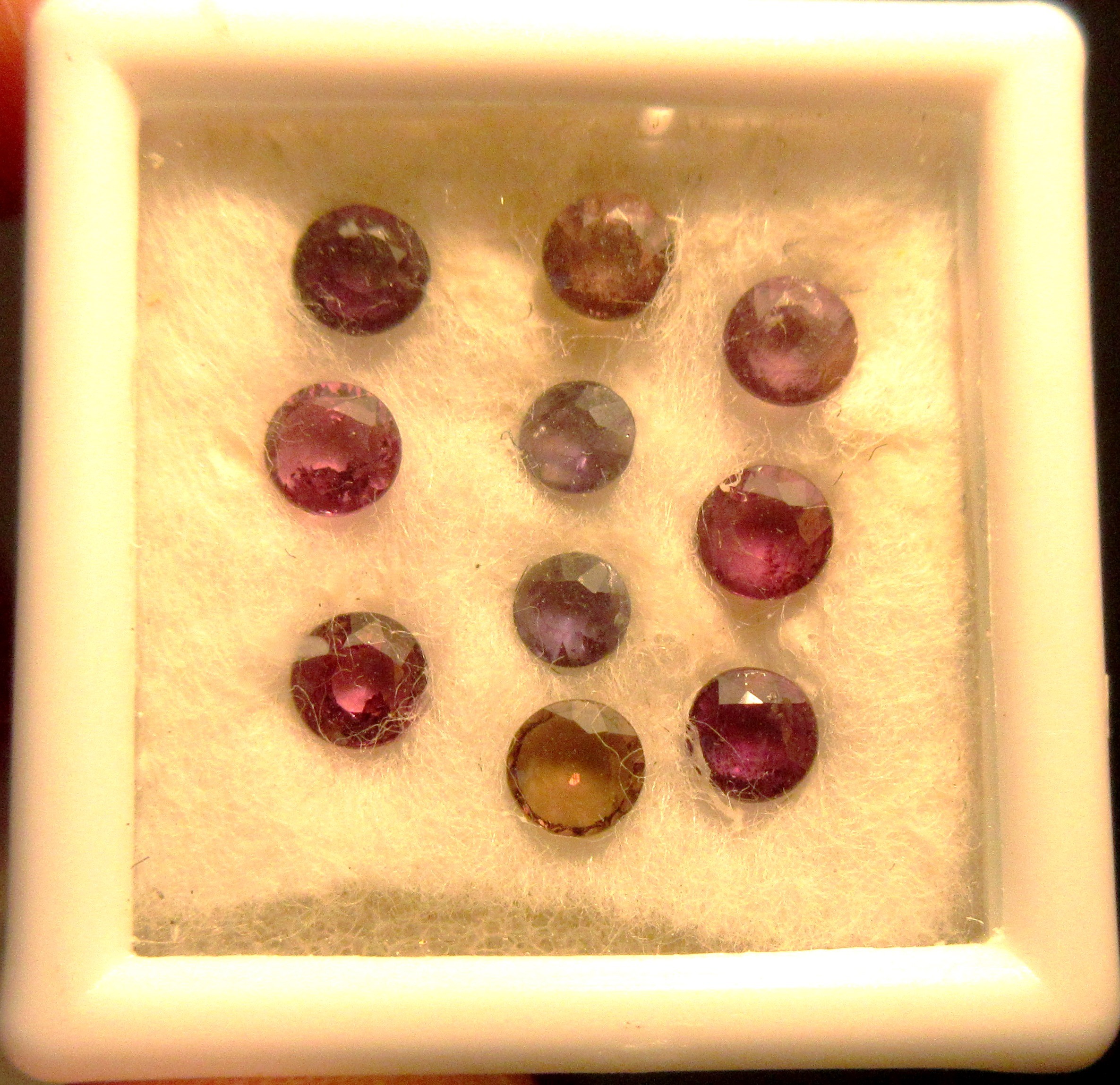

Oyo sont magnifiques, par contre tu a des colors change bleu -rouge ??? met une photo.

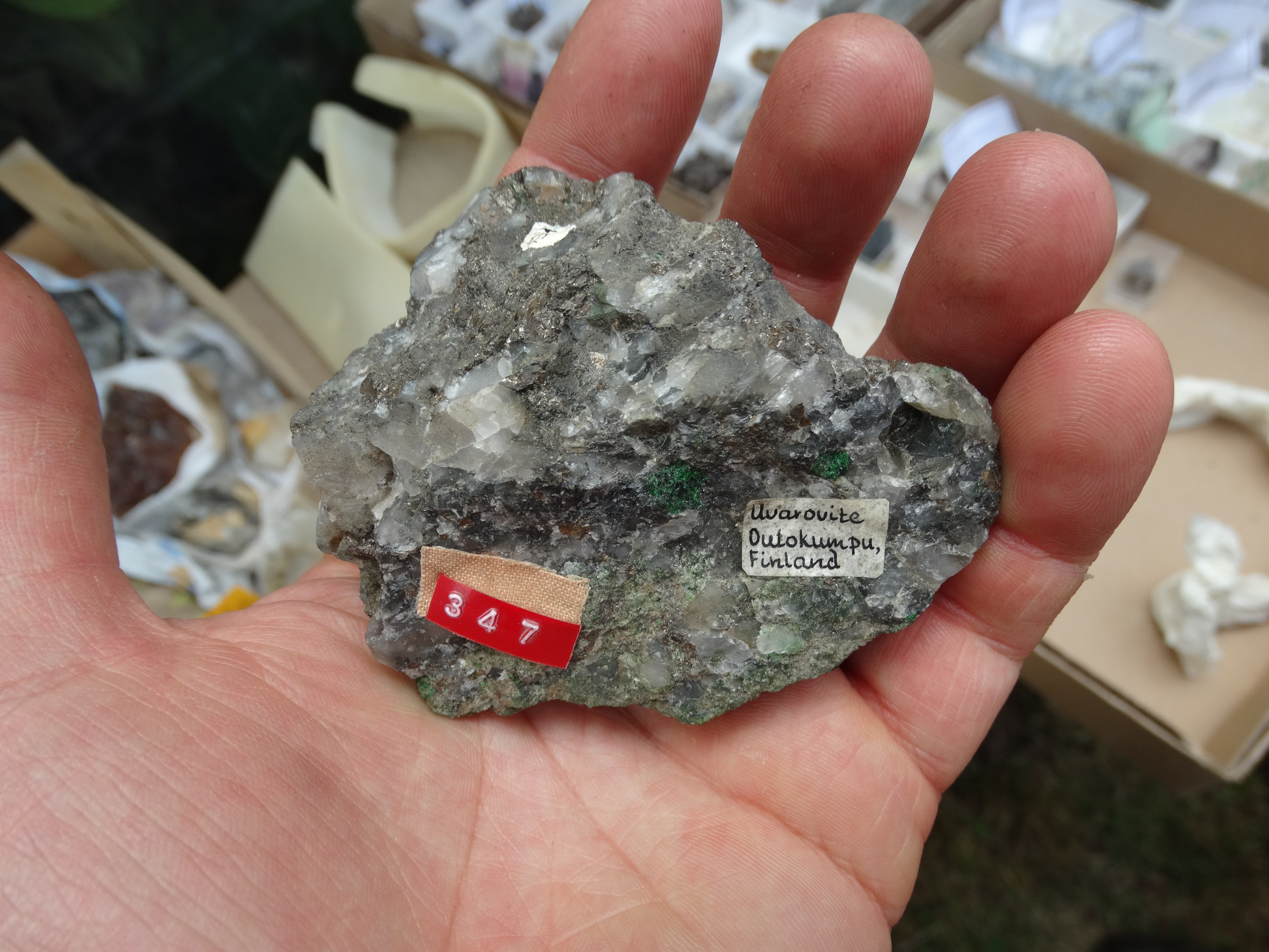

Pour la finlandaise y avait quelqu'un devant moi, comme c'est un copain il m'a autorisé à la photographier avant qu'elle parte dans sa collec.
J'ai une douzaine de change couleurs. je les prendrai en photos ce we, d'autant plus que je dois recevoir de nouveaux oculaires

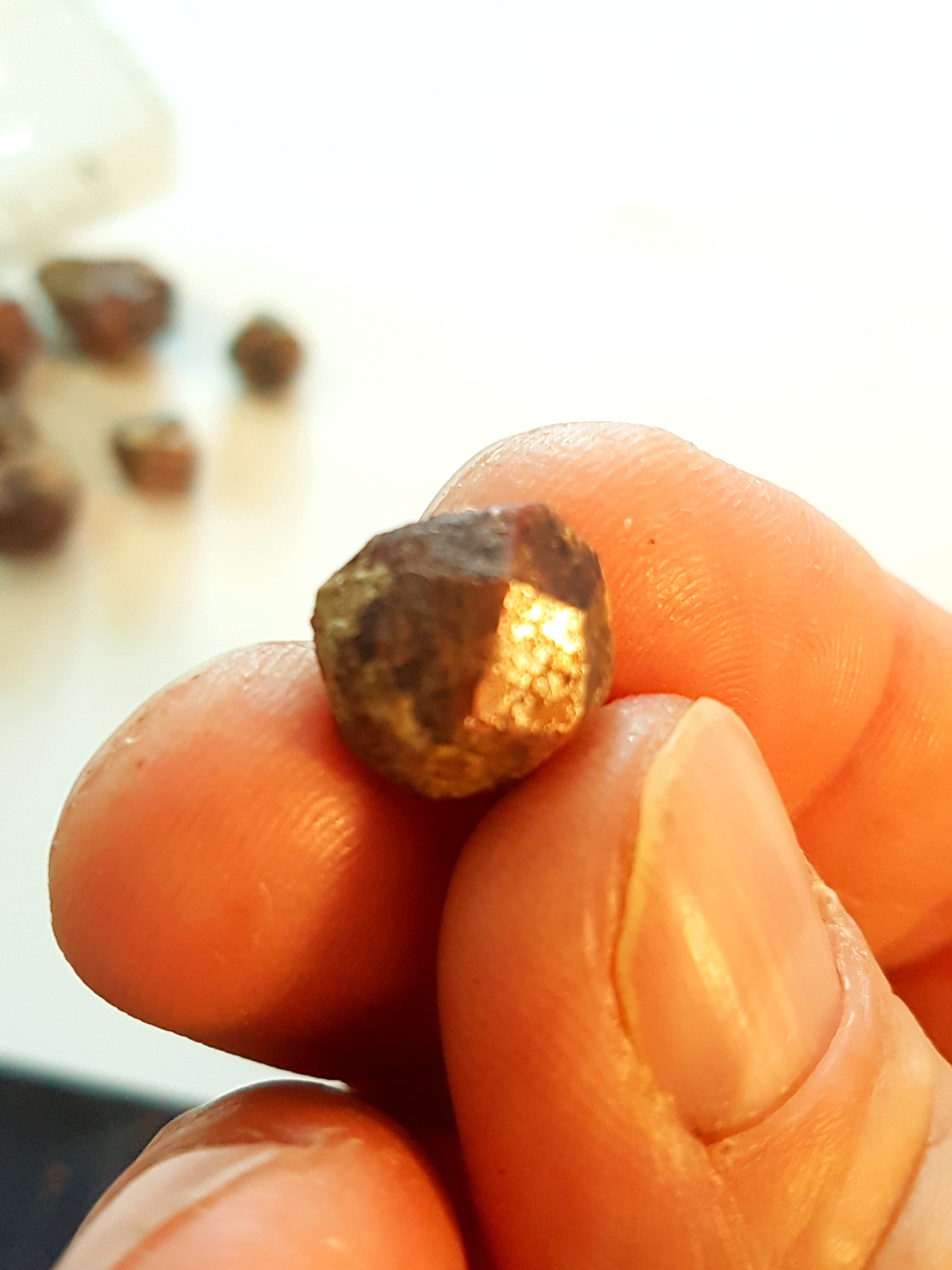

La, je travaille sur la couleur rouge des grenats dans la pyrite
avec influence des di-ions S- - S-
