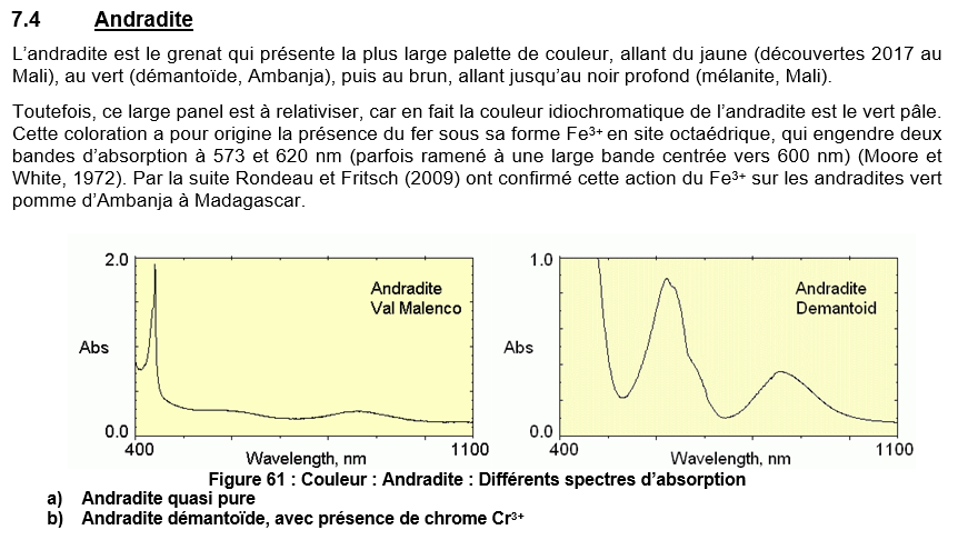

En effet, j'ai la réponse
La page 137/1038  de mon livre LES GRENATS OU POURQUOI COMMENT(un peu de pub est toujours bon à prendre) corrobore les remarques de Grenat66 (cf ci-dessous) au sujet des "démantoïdes" malgaches, qui ne sont colorées que par le fer. Mais ce ne sont pas des démantoïdes...
En fait, étymologiquement, démantoïde voulait dire "tel que le diamant".
Il est en effet difficile d'appeler les grenats verts de Madagascar "démantoïde" car ils n'ont vraiment pas l'aspect de diamants.
Il semblerait que le terme "démantoïde" ait dérivé pour vouloir signifier "andradite verte" comme "hessonite" pour grossulaire rouge.
Mais, depuis les années 50, il a été défini qu'un grenat démantoïde est une andradite dont une partie des FeIII octaédriques a été substituée par des ions CrIII (je pense que tous les gemmologues s'accordent sur ce point).
Sur ce point également, les "démantoïdes" malgaches ne sont pas des démantoïdes...

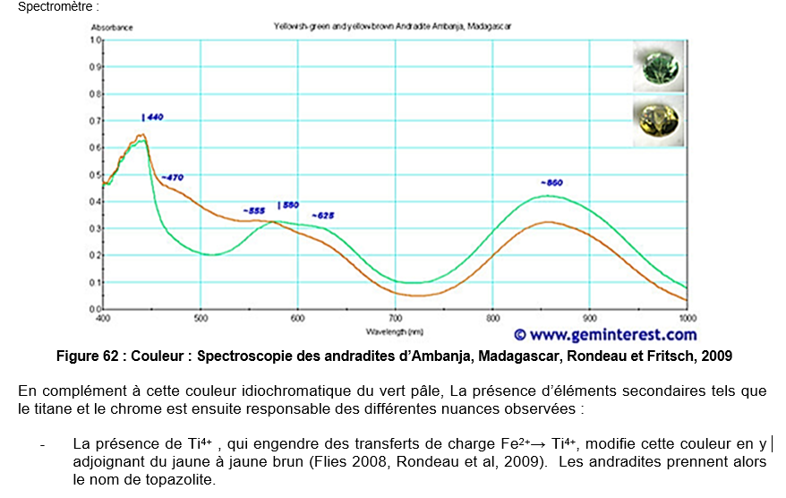

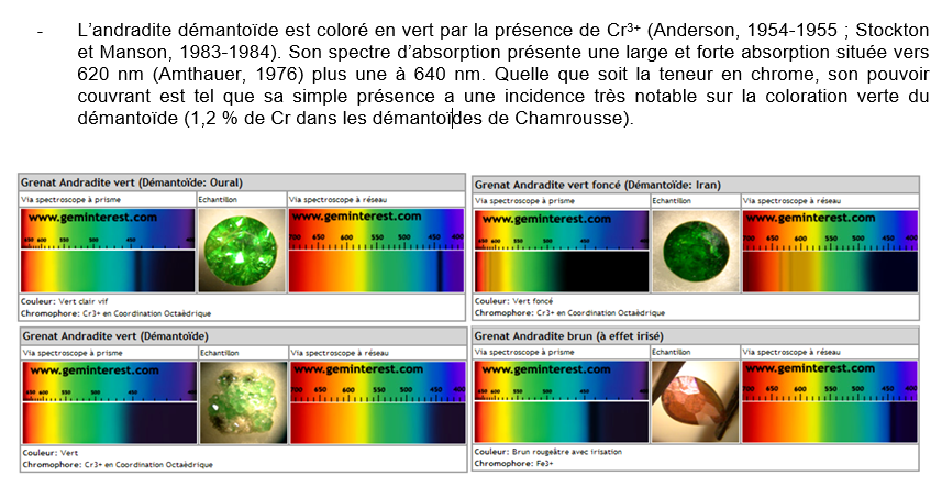

Ci-dessous, une explication (que j'ai raccourcie) de la couleur du démantoïde trouvée sur le net et dans laquelle l'option Fe en tant qu'élément déterminant la couleur n'est pas retenue (source : Geminterest) :
"Andradite: Ca3Fe2(SiO4)3 forme deux séries … | Coloration: Vert (démantoïde): Chrome sous forme Cr3+ en coordination octaédrique".
(il doit rester encore quelques puristes dans le monde de la minéralogie)

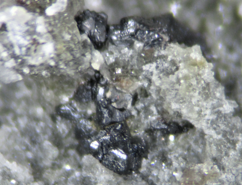

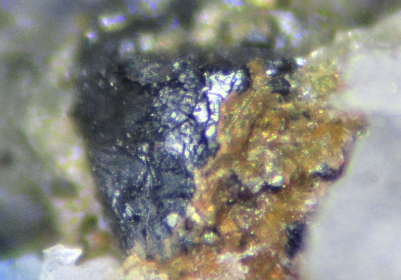

a ce sujet, je regrette mon bon vieux microscope électronique, car dans les pieces que m'a très gentiment offert Me262, j'ai trouvé de la galène, mais aussi d'autres minéraux probablement sulfures, l'un très brillant et gris clair, l'autre presque noir, que je ne sais identifier.
photos a suivre, si quelqu'un a une idée
jaune probablement chalcopyrite
et noir?
je pense à un autre sulfure ou sulfosel  mais lequel?
peut etre MoS2 qui est noir et qui ressemble beaucoup au graphite
et le gris clair?
image.png.604c61929608b5bf20360ba10d105f3b.pngimage.png.45f722c77bda50df1792323c68b9cf7c.png
Il y a 3 heures, Alain ABREAL a dit :
et noir?
et le gris clair?
Bonsoir Alain,
Je te confirme la présence de sulfures avec secondaires. J'ai par exemple trouvé de la malachite sur chalcopyrite dans les pentes du secteur.
J'ai aussi le souvenir d'un gros filon de calcite avec des grosses mouches de galène à l'intérieur.
Alors pourquoi pas du molybdène ? Du graphite ? Du manganèse ?
Cette zone est une espèce de chaudron de sorcière où beaucoup d'éléments sont présents comme le fluor ou le titane et tout ce qui précède et j'en ai certainement oublié.

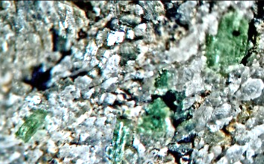

Il y a 1 heure, Alain ABREAL a dit :
Du nouveau
sur le site Minéraux-pyreneen-jpk.fr
il est présenté une photo d'un minéral vert du lac d'aoube
qui pourrait bien être des démantoïdes ou grossulaires verts
Lac d-Aoube P1 indéterminé (11519)mod1.jpg (350×230) (webnode.fr)
Difficile de se prononcer à la vue de la photo mais le côté prisme fait plus penser à de l'augite ou à de la vésuvianite.

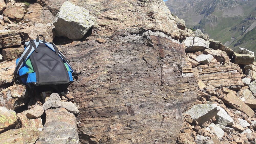

Je sais bien que ça n'a rien à voir avec les grenats mais chemin faisant, j'ai vu une zone avec beaucoup d'axinite massive avec des bandes à épidote et des zones à vésuvianite.
Le sac à dos donne l'échelle du caillou.

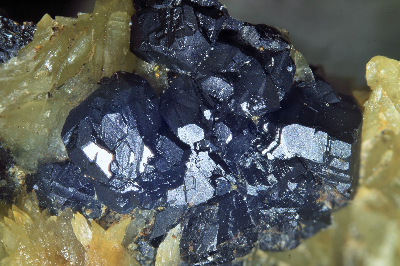

Bonjour Me262
tout d'abord, vous devriez investir dans un sac à dos plus grand, quand je vois tout ce que vous faites...
Ainsi, il est bien possible que votre sortie dans le tarn réponde à ma question sur ce sulfure noir
un document du BRGM indique que les éléments métalliques dans les skarns pyrénéens sont essentiellement Zn et Pb
et votre photo ci-dessous de marmatite ressemble beaucoup aux traces observées dans votre échantillon avec la galène

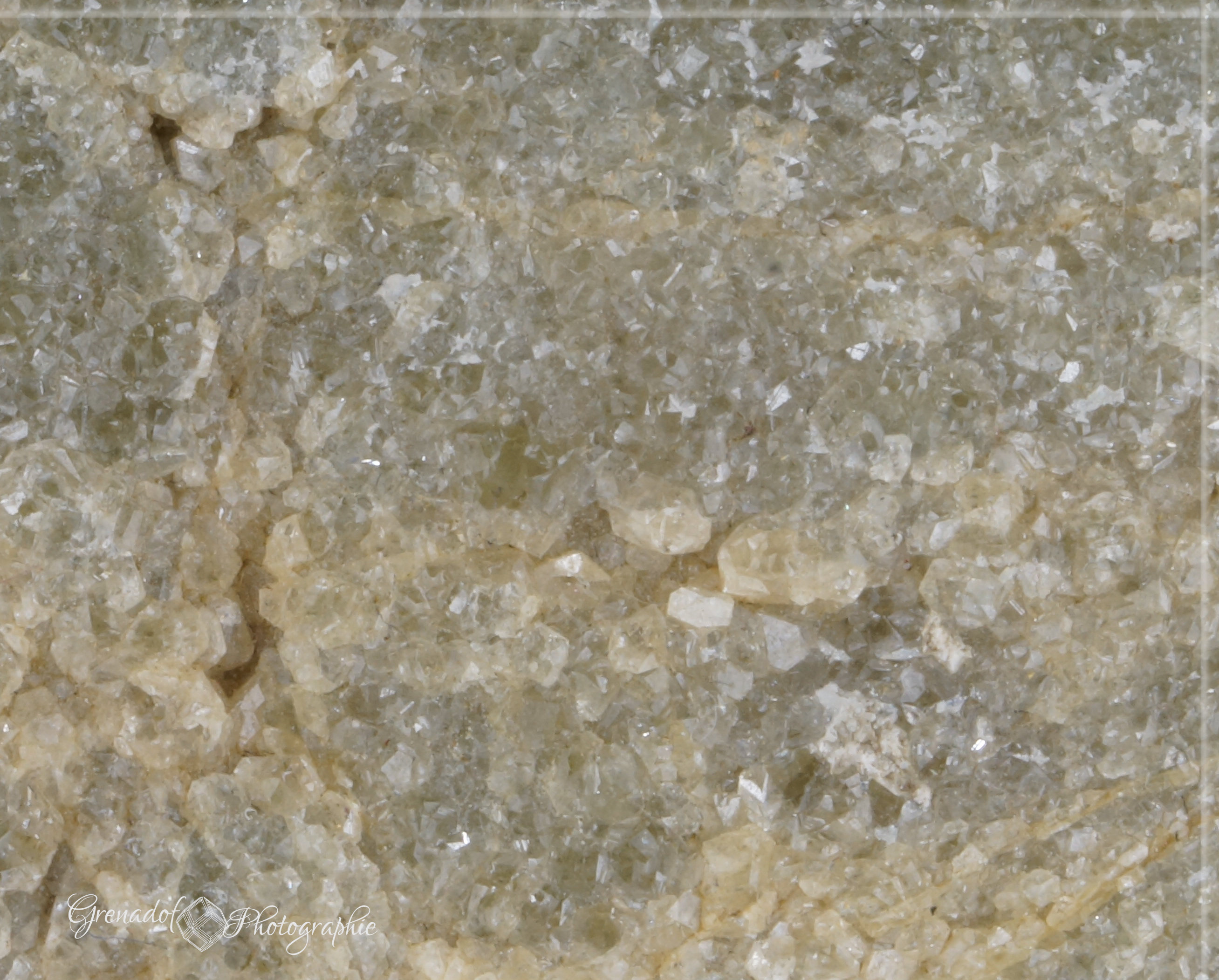

Il y a 13 heures, grenadof a dit :
rien à voir avec le Demantoïde,  un leucogrenat, grossulaire du pic de la piquette,arbizon, haute Pyrénées, fov 20mm
est ce que tu es sûr de la localisation?
je suis justement sur le soum de la piquette, qui est dans la zone de Barèges-tourmalet et donc susceptible de présenter ces leucogrenats, mais pas dans la zone de l'arbizon
Il y a 7 heures, Alain ABREAL a dit :
Effectivement c’est sur barège, une pièce de la collection Daguin père.

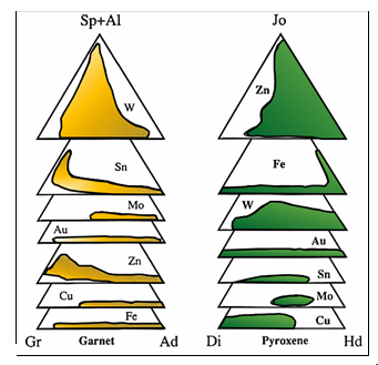

Hedenbergite plus probable que diopside car skarn à Zn-Pb
quel article, où ça?
merci
Figure 285 : Skarn : Compositions habituelles des ternaires grenats et pyroxènes
Einaud et al (1981) et Meinert (1983,89)
Pour les principaux types de skarns (à tungstène W, à étain Sn, à molybdène Mo, à or Au, à zinc Zn, à cuivre Cu et à fer Fe)
Ad= Andradite, Gr=Grossulaire, Al=Almandin, Sp=Spessartine
Hd=Hédenbergite, Di=Diopside, Jo=Johannsenite
