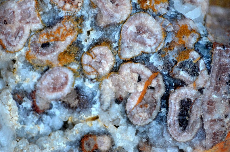

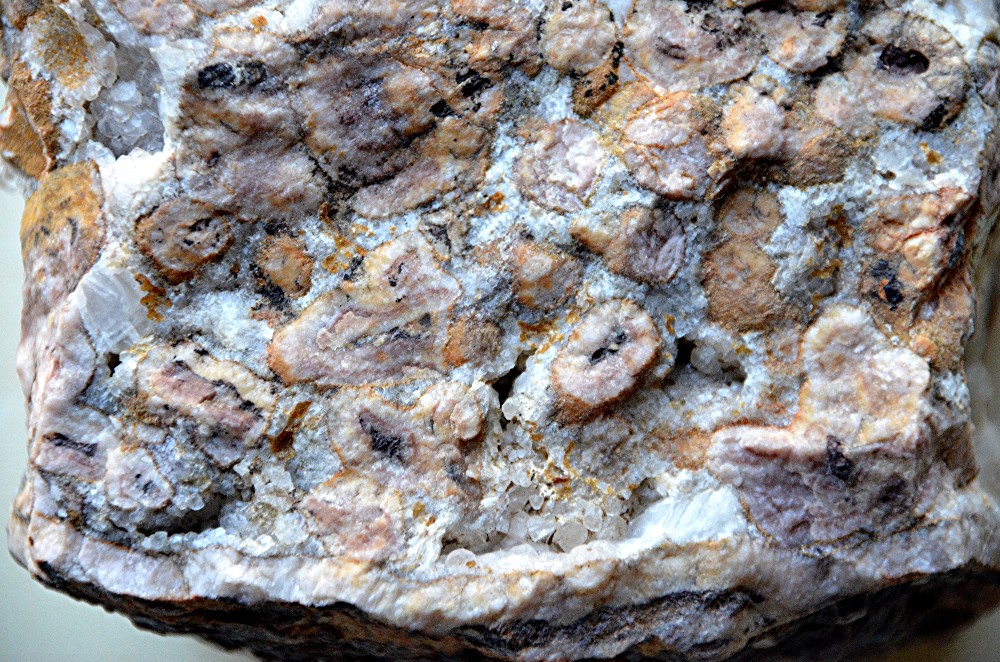

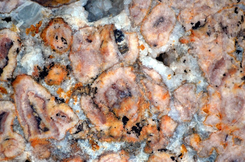

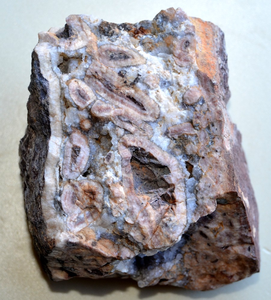

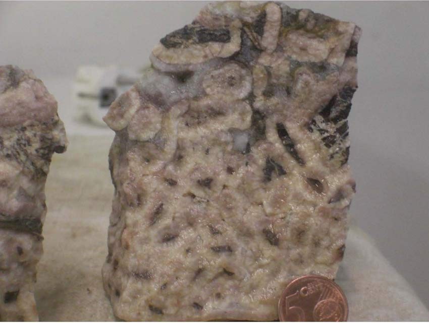

J'ai fais un échange avec nicolas, car vous connaissez tous ma passion pour ces structures particulières
je viens de recevoir l'échantillon et je vais pouvoir vous en donnez une description.
Nous somme en présence d'une roche très particulière, rien vu de tel depuis que je m'interresse à ces structures, nouvelle roche? Pourquoi pas.

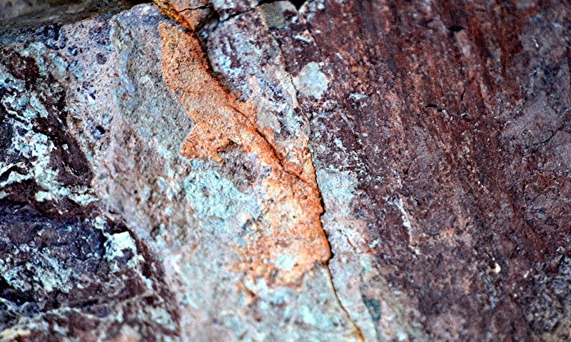

Cette roche vient certainement d'un filon inclus dans les spilites. En effet, l'échantillon posséde deux côtés opposés en contact avec la spilite.
Le contact roche spilite se fais par l'intermédiaire d'une veine de dolomie de 5 mm d'épaisseur recouverte d'un encroutement marron, très probablement ferrique,
les contacts roche-dolomie; dolomie-encroûtement et encroutement spilite sont franc.

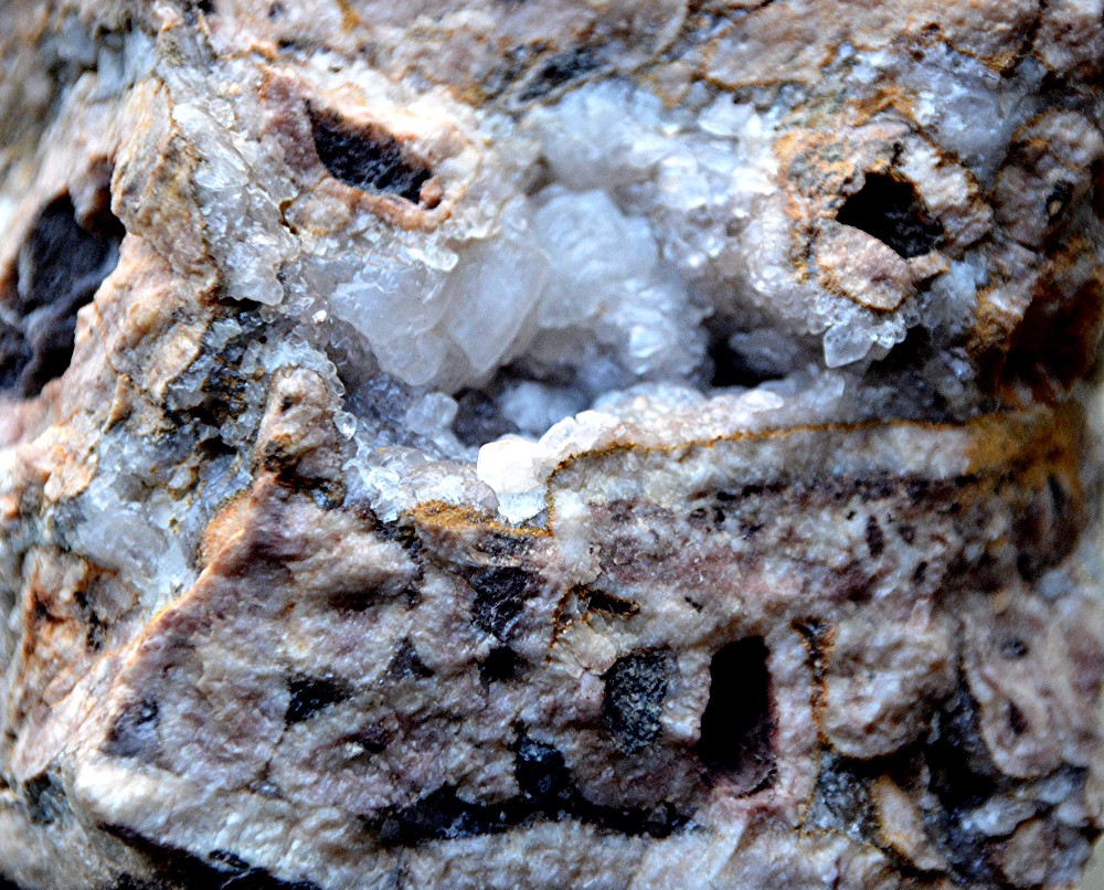

La roche est constituée à 80% par des boules de dolomie à faciés que l'on peut qualifier d'orbiculaire le tous pris dans une matrice de calcite incolore à blanche
présentant des géodes cristallisées par endroit.
Les boules ont des formes sphériques et ovoïdes, elles sont très souvent en contacte et 30 à 40% ont subie une déformation.
50% des boules possédent un noyau (encroutement ferrique) (Pas de réaction à HCL) entouré par une couronne de dolomie rose fréquement zonée.
50% non pas de noyau et quelques unes sont creuse (géode) mais ne présente aucune cristallisation.
La taille des boules varies de 5 mm à + de 5 cm pour la plus grosse.
Mon interprétation est la suivante :
Cristallisation de dolomie englobant parfois un morceau d'encroutement ferrique venant des parois adjacentes.
Il y as pu avoir sédimentation, mais rien ne le laisse supposé car il n'y as pas de granoclassement
Mise en place de calcite dans les vides par fluides hydrothermaux.
Comment appeller cette roche, là est la question
Moi, je vais la nommée : "roche sedimentaire à facies orbiculaire" en attendant mieux

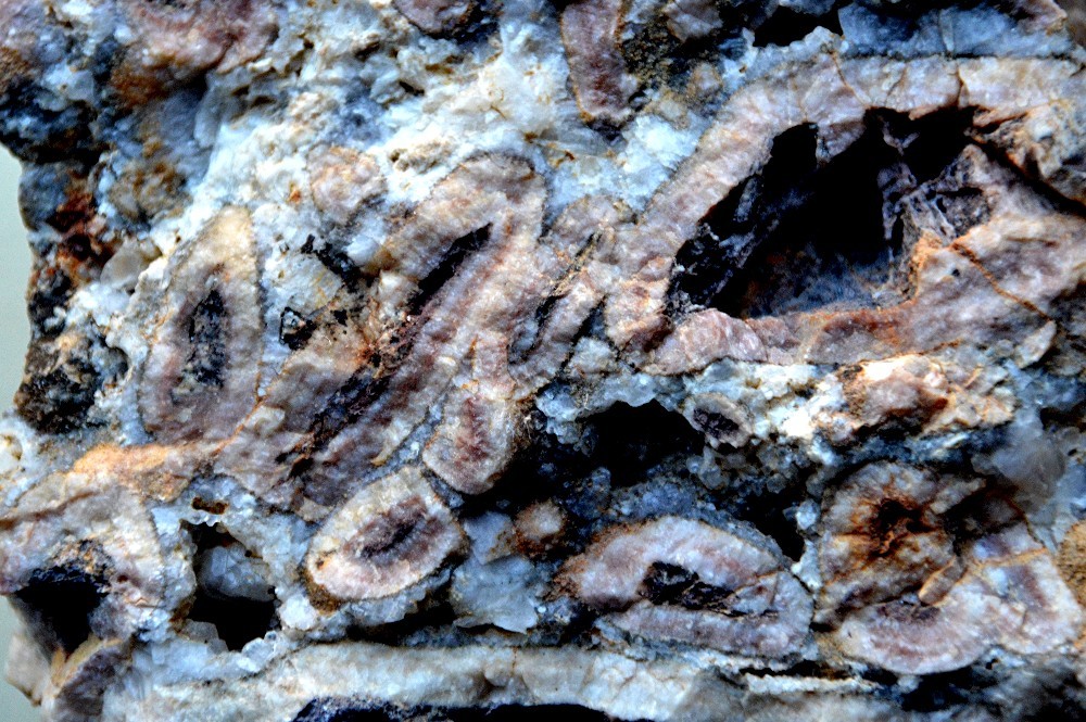

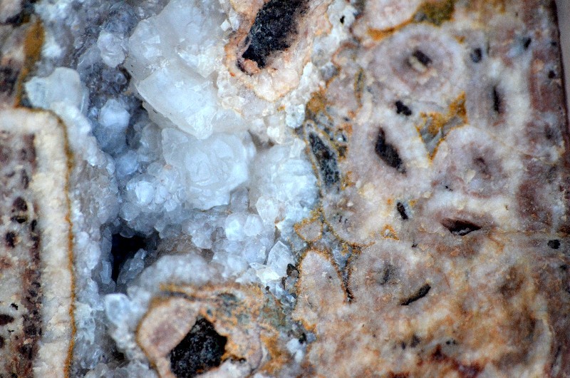

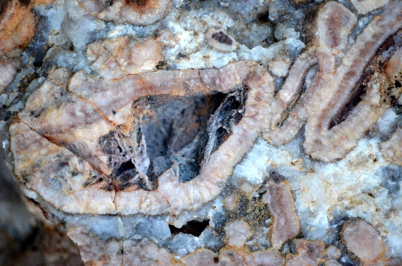

1 para 13

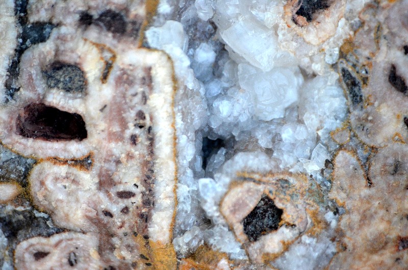

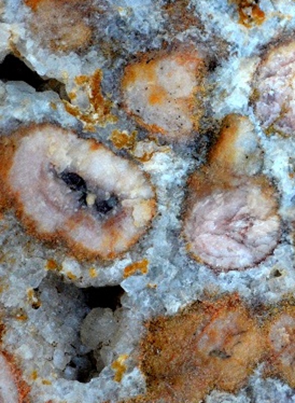

J'ai fais ce jour 4 photos vite fait dans mon garage
avec un NIKON D7000 objectif 18 - 200 Sigma
Maintenant, si vous voulais une macro je peux la faire avec mon 70 - 300 Sigma macro 200 - 300
Pour info, je n'ai rien retouché, juste diminuer le volume de la photo.
Avec ce type d'appareil on peut faire beaucoup de chose, mais il faux aussi du temps.
Next
Quelle analyse permet de conclure qu'il s'agit d'une roche sedimentaire ?
Une roche sédimentaire résulte de l'accumulation d'éléments et/ou de précipitations à partir de solutions.
Dans le cas de cette roche, nous avons des éléments (Boule parfois avec noyau, sans noyau ou vide) formée à partir de solution (dolomie), le tous dans une matrice aussi formée a partir d'une solution (Calcite)
Deux possibilités :
Roches sédimentaires ou roches hydrothermales (peu probable à mon avis)
Une breche de faille.
Une bréche de faille présente des éléments anguleux et là ce n'est pas le cas.

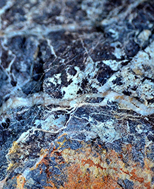

Dans la notice de la carte géologique et dans une certaine pratique de la pétrographie et de la géologie régionale (ça peut paraître prétentieux, mais il faut bien que les études de géologie servent à quelque chose !!!!!)
Les spillites sont (si mes souvenirs sont bons) des laves basaltiques transformées par altération hydrothermale (circulation d'eaux chaudes) du coup il y souvent formation de calcite interstitielle entre les minéraux et réaction à HCl, mais bon pas au point d'obtenir des microgéodes ce qui semble être le cas ici.
Je crois que là, on n'avancera pas plus loin tant que'on ne disposera pas d'informations sur le contexte de la découverte, affleurement, roche volante ?, voire d'une photo de la carrière et du lieu de la découverte.

Je pense qu'effectivement nous pouvons avoir un corps intrusif avec une texture particuliere associé ou repris dans une breche de faille.
Pas besoin de beaucoup discuter : un maximum de photos du front de taille avec des zooms sur les discontinuités verticales ou horizontales et on saura peut-etre en dire plus.

Tourmaline, on observe que les elements anguleux constituent le nucleus des mineralisations, Mais tu auras du mal a convaincre les sedimentologues (= specialistes des roches sedimentaires) qu'une Breche de faille puisse en faire partie!
Les sediments se deposent en condition supergene, c'est a dire apres un processus d erosion transport par un fluide dans des conditions atmospheriques, oceaniques, karstiques... les concretions hydrothermales n en font pas partie.
Un grand Merci Mr Tourmaline pour nous permettre de prolonger le sujet car il s agit effectivement d un facies tres original... Sauf que il te faut trouver un nom de Roche, si le terme Breche te perturbe, c'est a Toi te demontrer qu il y plus adapte.
Il y a plusieurs phases dans la constitution de cette roche (tectonique et hydrothermale, principalement et une part de sédimentaire, peut-être)
Pour la nommer, et pour simplifier, "brèche hydrothermale" m'irait bien.

Belles et bonnes photos.
La localisation de l'emplacement d'origine du caillou semble donc être établie ?
Ou bien s'agit-il d'un échantillon isolé ?
Je ne vois rien de brèchique... une brèche remanierait les éléments des blocs déplacés ...qui seraient ?
On voit des orbicules, de petites géodes...
Les surfaces des contacts latéraux peuvent cependant faire penser à des surface de friction (?)... stries ?
Ces orbicules sont vus en coupe: en 3D, sont-ils sphériques, ou allongés=boudins ? Il y en a de bien ronds, d'autres plus ou moins aplatis, certains paraissent "cassés"... Les "nucléus" ne sont pas vraiment définis...
Leur nature serait donc dolomitique.(?)
Des observations sur le terrain sont elles encore possibles ?

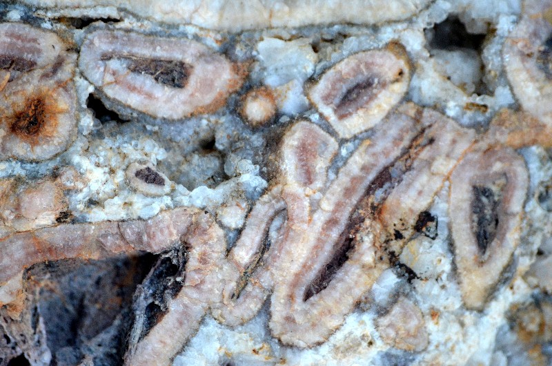

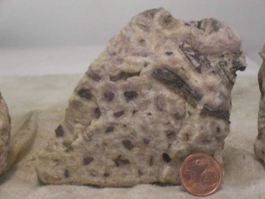

Maître Kayou, comment interprétez-vous ces photos ? (partie droite des échantillons) :
post-2599-0-90340900-1349252390_thumb.jp
post-2599-0-66726900-1349252409_thumb.jp
De plus, des fragments de la roche hôte pourraient être à l'origine des orbicules (nucléus)...
Je me corrige : il serait plus juste de parler d'une cataclasite (déjà évoquée plus haut) plutôt que d'une brèche...
à suivre...
Ah, c'est pas le même caillou... mais un autre échantillon du même coin ?
De quoi alimenter la discussion !
