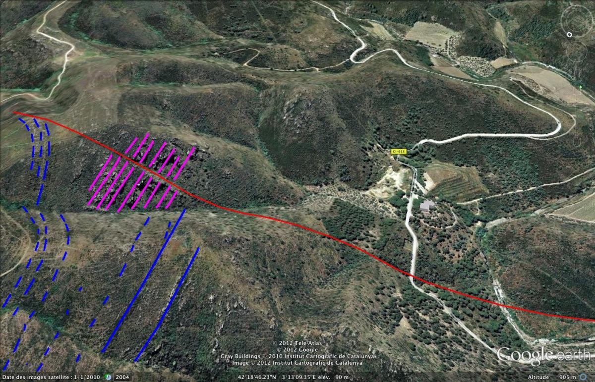

Oui bon sujet, qui rejoint bien l'esprit de la géomorphologie et est utilisée +/- directement en photointerpretation et analyse satellitaire. Les plantes ayant des reponses spectrales differentes.
Un exemple Alain que je t'ai signalé pas loin de chez toi puisqu'une faille decelée sur google earth dans la topographie se note egalement dans les contrates de vegetation sur le terrain.
* Il y a des endroits où il faut commencer par -si disponibles- l'interprétation de photographies aériennes ou satellites.
Aujourd'hui, avec Google earth, c'est presque du gâteau . Repérage des intrusions, des failles, etc...
Si vous pouvez illustrer avec de beaux imprim.écran de G.Earth je suis preneuse.
