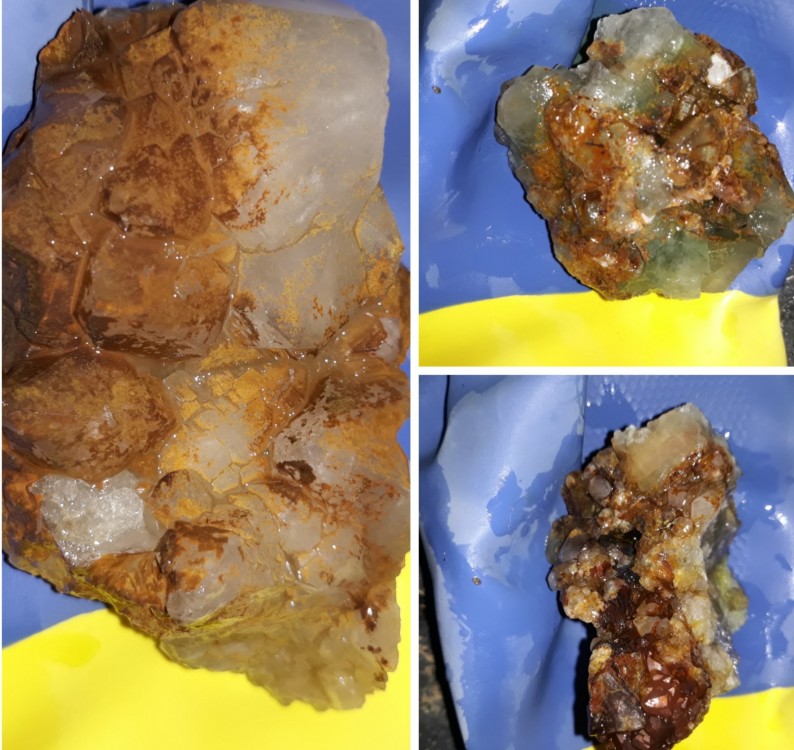

Je profite de ce post pour vous poser une question sur le nettoyage. N'hésitez pas à me dire si ce n'est pas le bon endroit. J'ai des fluorines et du quartz qui sont plus ou moins encroutees avec des oxydes de fer. J'ai tenté la dithionite avec solution tampon pendant plusieurs jours. Pour les pièces faiblement encroutees, cela fonctionne. Pour les autres, il subsiste une couche tenace qui ne s'enlève pas. J'ai à nouveau refais un bain de dithio mais le résultat me semble toujours le même. Je n'ose pas trop frotter de peur d'abîmer les pièces (surtout pour les fluos). Apres de bons bains de nettoyage, j'ai retenté en utilisant cristoclean de chez daniel gol. La encore sans succès. Je ne sais plus par quel bout le prendre. Est ce mon temps de bain qui est trop court ? J'ai laissé jusqu'à 7 jours en bain. Ou ma méthode ou le produit utilisé qui n'est pas assez puissant ?
J'avais aussi pris de l'acide phosphorique que je n'ai pas encore utilisé, mais j'ai peu de quantité alors je voudrais l'employer à bon essient !
Merci pour vos conseils !

Je suis très surpris, au vue des photos, que la méthode au dithionite ne fonctionne pas. En principe avec des enduits de la sorte un, voire deux bains sont suffisants.
Par ailleurs si à l'acide chlorhydrique (qui est l'acide commun le plus efficace sur les oxydes de fer) il n'y a pas d'effet, soit vos enduits sont inclus dans la fluorite, ce qui ne semble pas vraiment le cas ici, soit ils s'agit d'un encroutement qui n'est pas de l'oxyde de fer ! Il faudrait regarder avec une bino ou une loupe puissante la nature du dépôt. Des micros cristallisations souvent crytocristallines (grains entremêlés) de baryte ou de quartz voire de sulfures teintées par des oxydes de fer sont fréquentes sur la fluorite. Dans ce cas il n'y aurait pas grand chose à faire.
Ne vous embêtez pas avec l'acide phosphorique. Il ne sera pas plus efficace que les produits que vous avez testé et est très très lent à agir sur les oxydes de fer (plusieurs semaines, voire mois à température ambiante !).
Il faut d'abord identifier le dépôt !
Le 22/08/2021 à 19:28, Daniel Gol a dit :

Il me semblait bien que l'acide phosphorique ne serait pas le meilleur effectivement, cela me confirme ! 😊 J'ai l'impression qu'il y a parfois de l'envroutement qui s'est glissé à l'intérieur d'un cristal par une fissure. Ce n'est pas vraiment inclus dans la fluorine, c'est plutôt passé par un petit chemin à peine visible et même difficilement atteignable avec une petite aiguille. Je viens de racheter le stock de dithio et solution tampon, je pense que les chaleurs que j'ai eu à la maison n'ont pas aidé. Je suis à 25 degrés la journée.. 🙄
J'ai un microscope et une bino au boulot, je vais regarder pour voir si je vois des cristallisation particulières.
Merci pour les conseils !!
