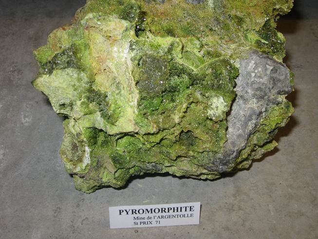

Petite précision sur le nom du gisement.
Il s'agit de la mine d'Argentolle et non de l'Argentolle comme je le vois de plus en plus ailleurs.
Pour vous aider......lorsque je vais à Paris c'est comme si je vais à Argentolle, je ne vais pas à l'Paris ni à l'Argentolle :coucou!:
Histoire de bassiner les gens sur l'exactitude.

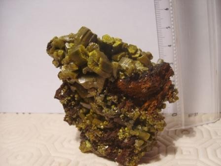

Une question au sujet de ce magnifique minéral.
Est ce que quelqu'un peu m'expliquer pourquoi la pyromorphite peut prendre les différentes couleurs qu'on lui connait (vert jaune marron)?

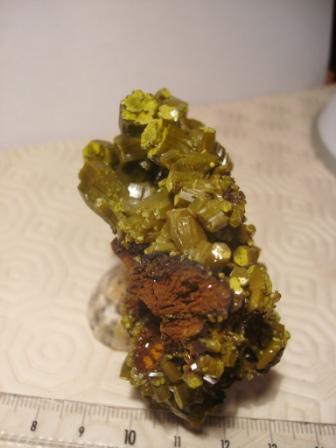

Sur la photo d'un échantillon de Chenelette, j'ai juxtaposé de la verte et de la marron ! Comment expliquer cela ?
Une personne m'a affirmée que la pyromorphite contenait toujours un peu d'ions arséniates. Je me demande si la couleur ne pourrait pas dépendre du pourcentage respectif entre les ions arséniate et les ions phosphates ?
Il doit bien y avoir des études (pas récentes) de faites sur le sujet

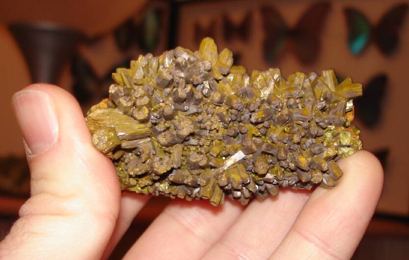

La couleur ne peut être retenue pour déterminer la composition...
On assimile souvent un peu vite : vert = Pyro, jaune = mimetite
Or à Lantignié, les analyses menées ont montré que les cristaux vert pétant ne contenait quasiment pas de phosphore (donc mimetite pure) alors que les termes les plus proches de la pyro qui ont été analysés etaient plutôt jaune paille...
La couleur est probablement due à quelque chose (merci, M'sieur La Palisse !!!) mais j'ai pas les connaissances nécéssaires pour l'expliquer.

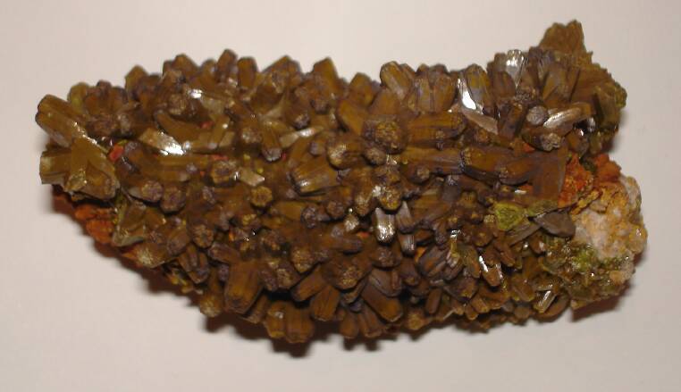

Allez, pour semer encore un peu plus le trouble...
"Prixite", Nontron - 9,50 x 6,25 mm - Luminar 63mm
Les analyses les plus récentes ont révélé que la "prixite" de Nontron n'était pas de la mimetite, mais de la pyro !!!

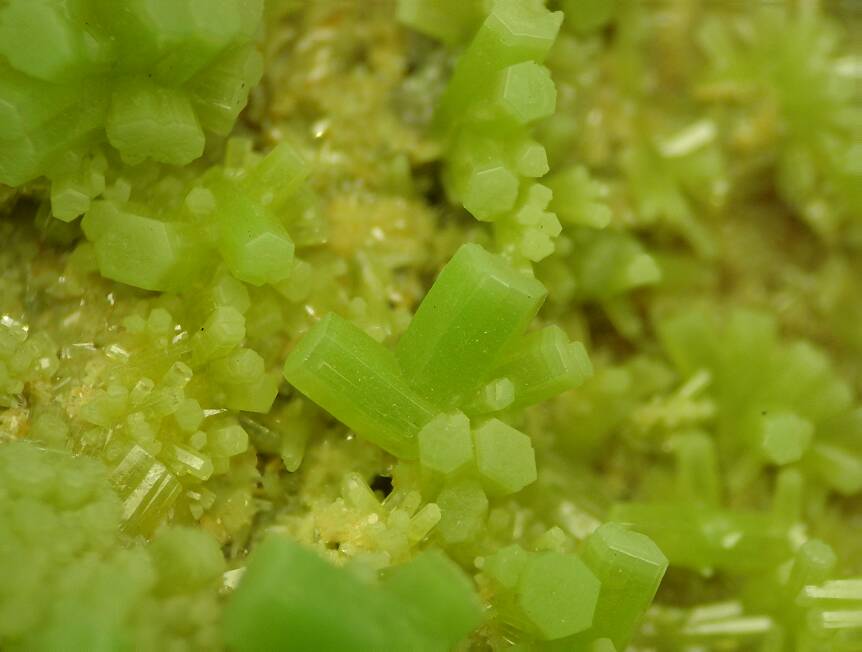

Sinon, une pyro plus traditionnelle de Nontron
(avec Crocoite, et pour faire echo à la "patate" de Laurent grand%20sourire.gif )
15 x 12 cm

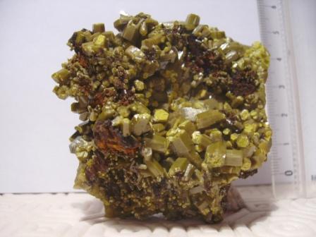

voici une photo du jour sur une pièce récoltée en1996 à Propières : des couleurs comme à San Andrés. Quelques uns en possèdent-ils?
Les dimensions : champs de 3 - 4 mm de large.
