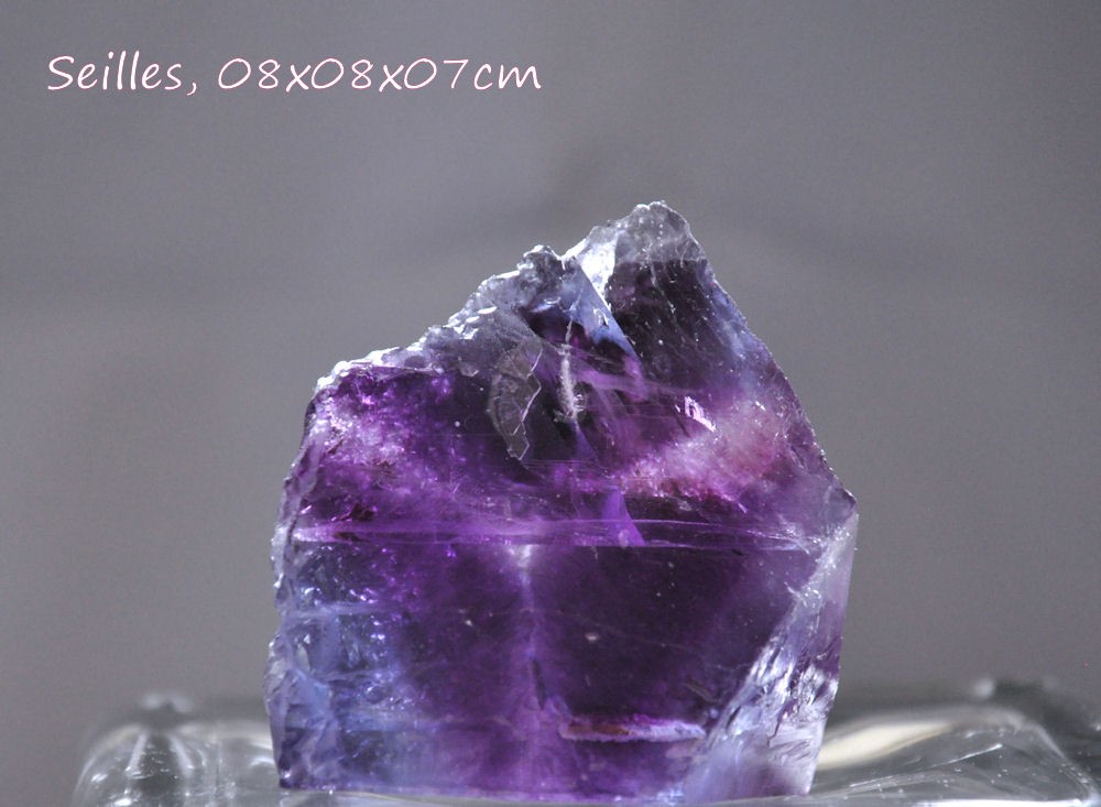

Bonjour tout le monde,

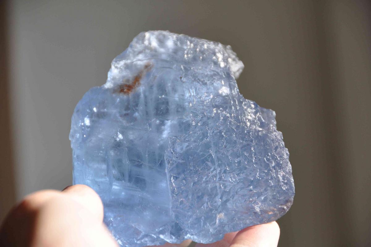

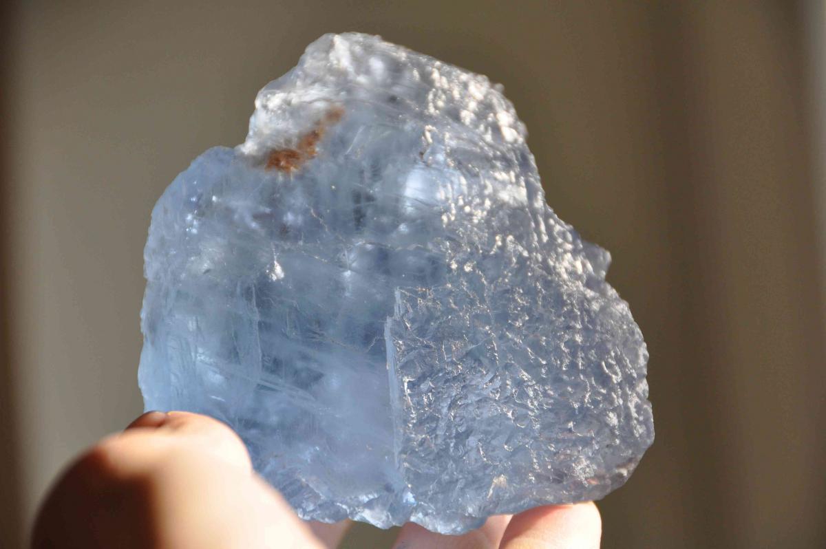

je commence par 2 fluorines massives de SEILLES en Belgique :
post-10446-0-28626000-1336407104_thumb.jpost-10446-0-69777300-1336407089_thumb.j
post-10446-0-33233500-1336407115_thumb.j
On peut d'ailleurs voir la fameuse "croix mercedes" sur la deuxième pièce.

Je suis assez étonné du fantôme dans la seconde fluo de Seilles. Quelqu'un aurait une explication ? On voit plus ce genre de traces sur les calcites d'habitude.
Merci d'avance.
peut être qu'avec une photo de l'autre face ?
Est-ce que la pièce présente un "creux" sur une des deux faces ?
Trouvé sur mindat, à propos d'une pièce présentant le même phénomène : "The specimen is particularly interesting for its location, colour, transparency and the fact the it has cleaved along its "c" axis. The resultant effect is a "Mercedes Benz" pattern in the mineral."
http://www.mindat.org/photo-6232.html
Non, il n'y a pas de petit creux sur les faces, elles sont totalement planes
le vendeur avait l'air de dire que c'était des cubes qui ce sont rejoint pour former une fluorine massive et que c'est ça qui formait qui formait cette étoile mercedes.
Est-ce un fantome d'angle de cube ou d'ex-cube ? Je ne connais pas la formation des fluorites de ce gisement.
Les angles ne collent pas avec l'histoire d'un cube. De plus il me semble que la fluo est toujours massive sur ce gisement. Si des fois des gens comme Lionel (ou autres !) passaient dans le coin et avaient un début d'idée...
Pas d'accord du tout avec vous, c'est trop régulier pour un accolement de trois cubes. Ce truc est une trace de croissance d'un monocristal cubique et je veux bien l'affirmer avec une assurance insolente.
Cette chose peut être la trace des arrêtes d'un cube vue dans la direction parallèle à une grande diagonale du cube. Comme il n'existe pas formellement de fantôme d’arête (?) puisqu'il n'y a pas de dépôt de matière sur les arêtes pendant la croissance, il faut plutôt invoquer en toute rigueur des fantômes de plans (110).
(Cette chose peut être aussi la trace des arrêtes des trois plans (110) qui se rejoignent en regardant le cristal dans la même direction que précédemment, c'est à a dire une des grande diagonale du cube et il s'agirait alors de plan (211) mais je ne suis pas certain, d'autant que la fluorine ne montre pas ces plans... je n'y crois pas trop)
Pour le vérifier, il faut cliver la pièce, en cherchant à obtenir un plan qui permet de voir une étoile régulière si l'on pose la masse clivée sur une surface plane et horizontale. Sinon il y a une méthode moins barbare et précise en plus d'être élégante pour déterminer l'orientation de la pièce et donc identifier formellement les plans observés, cela s'appelle un cliché de Laue c'est un utilisation astucieuse de la diffraction des rayons X. C'est pour votre culture personnelle et ça vaut au moins 10000 points si vous arrivez à le sortir lors d'une réunion de famille (bonus x30 à un mariage XD ). Autre solution moins onéreuse et en pariant sur mon honnêteté, m'envoyer l'échantillon. Il ne me faudra pas plus de quelques minutes pour trouver les plans et les directions associées et statuer (ou pas... soyons humble même dans l'insolence) ainsi sur l'origine de ces marques.

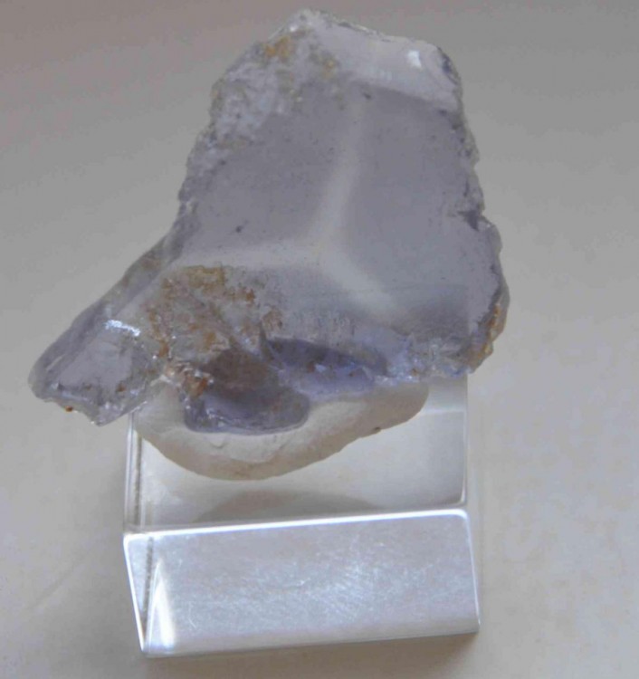

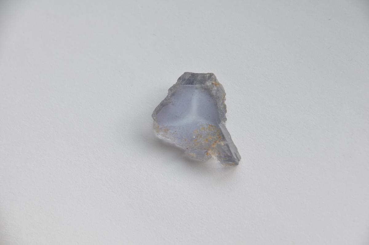

:coucou: Bonjour,
Comme le dit Lionel, les fameuses étoiles "Mercédes" des fluorines de Seilles sont des fantômes de croissance. Je peux vous poster d'autres photos de pièces que j'ai en ma possession. La première jeanjean, si tu l'as achetée à Hannut ou à Huy je crois que c'est sur mon stand.
Voici une photo d'une autre pièce, les autres il faut que je fasse des photos.
post-2632-0-79380400-1336415862_thumb.jp
