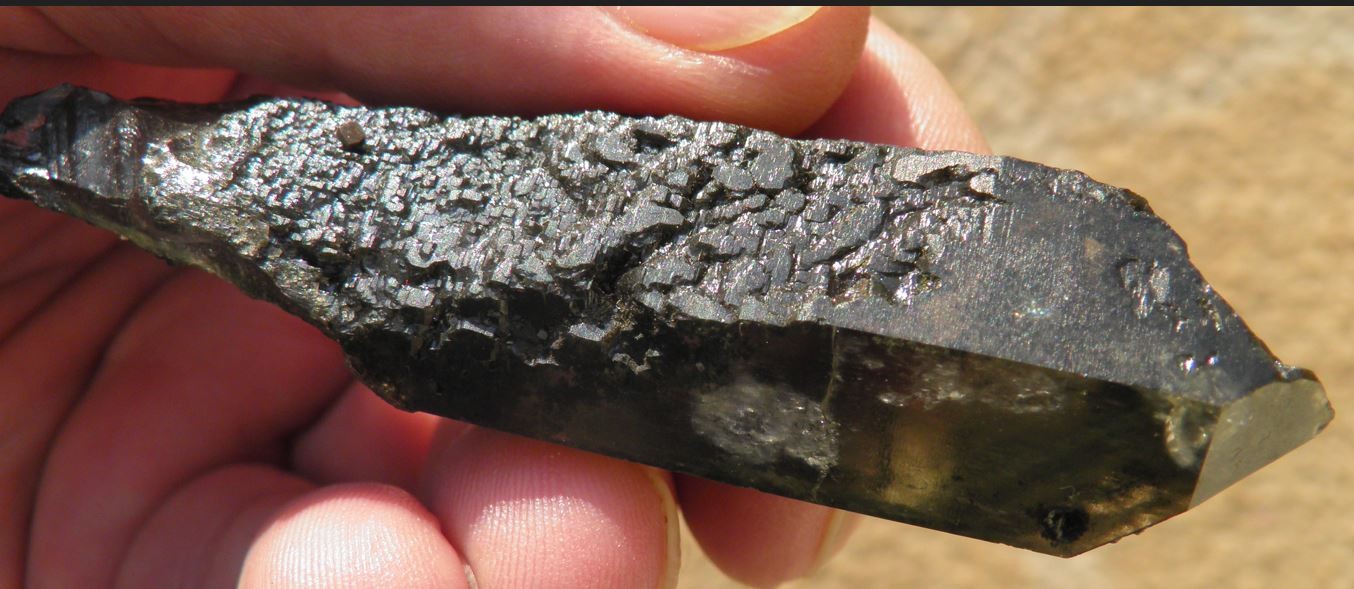

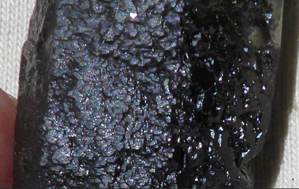

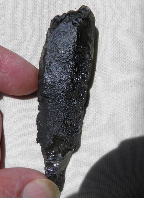

J' aimerai que vous me guidiez sur ce quartz de je ne sais trop où, peut-être provenance Française, je ne sais plus comment je me le suis procurer.
Mais la question qui me turlupine est la suivante: à part la chlorite, qu' est ce qui peut "ronger" un quartz de cette manière?
Merci d' avance, (si j' oublie de remercier après)

Il y a 6 heures, katangai a dit :
C'est possible, mais ce n'est pas évident que ce quartz est rongé.
On peut avoir une surcroissance automorphe (avec des faces), mais contenant des inclusions qui vont ensuite disparaitre.
Un exemple de quartz diagenetique dans les gres du groupe Hecho (Cuisien, Ainsa, Espagne) : quartz en gris sombre, calcite claire.
Dans ce cas, c'est le quartz qui ronge la calcite, mais la croissance est trop rapide et il reste des inclusions. La périphérie du quartz peut ressembler a de la dentelle.
il y a 49 minutes, phoscorite a dit :
L'un des cotés est bien terminé ; de l'autre, la cristallisation a été contrainte. Je ne crois pas trop a de la corrosion, ici.
La question de ce qui peut corroder le quartz reste intéressante sur le fond.

Tu dois savoir que je ne suis pas très calé, mais si on m' explique, mon cerveau peut m' interpréter une image: d' où une hypothèse sans doute farfelue,
pseudomorphe ultérieure de chlorite ou autre
Bonjour
Ce n'était pas une idée farfelue, la corrosion peut générer des formes avec des facettes, exactement comme les cristaux à croissance libre mais en négatif.
Ce qui fait douter de la corrosion, c'est qu'ici un seul coté du cristal serait corrodée. C'est plus simple d'imaginer que la croissance a été confinée au début (a gauche) par ce qu'il y avait autour, d'autres cristaux de quartz, puis des argiles ou de la chlorite, et qu'elle s'est terminée dans un milieu libre (a droite).
