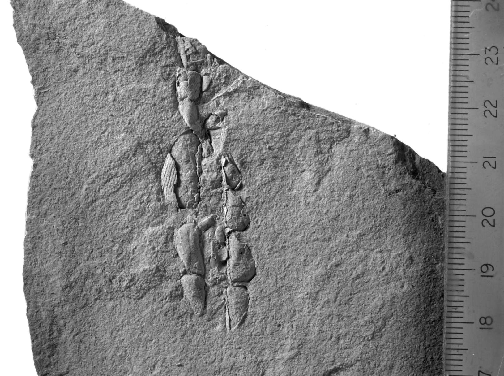

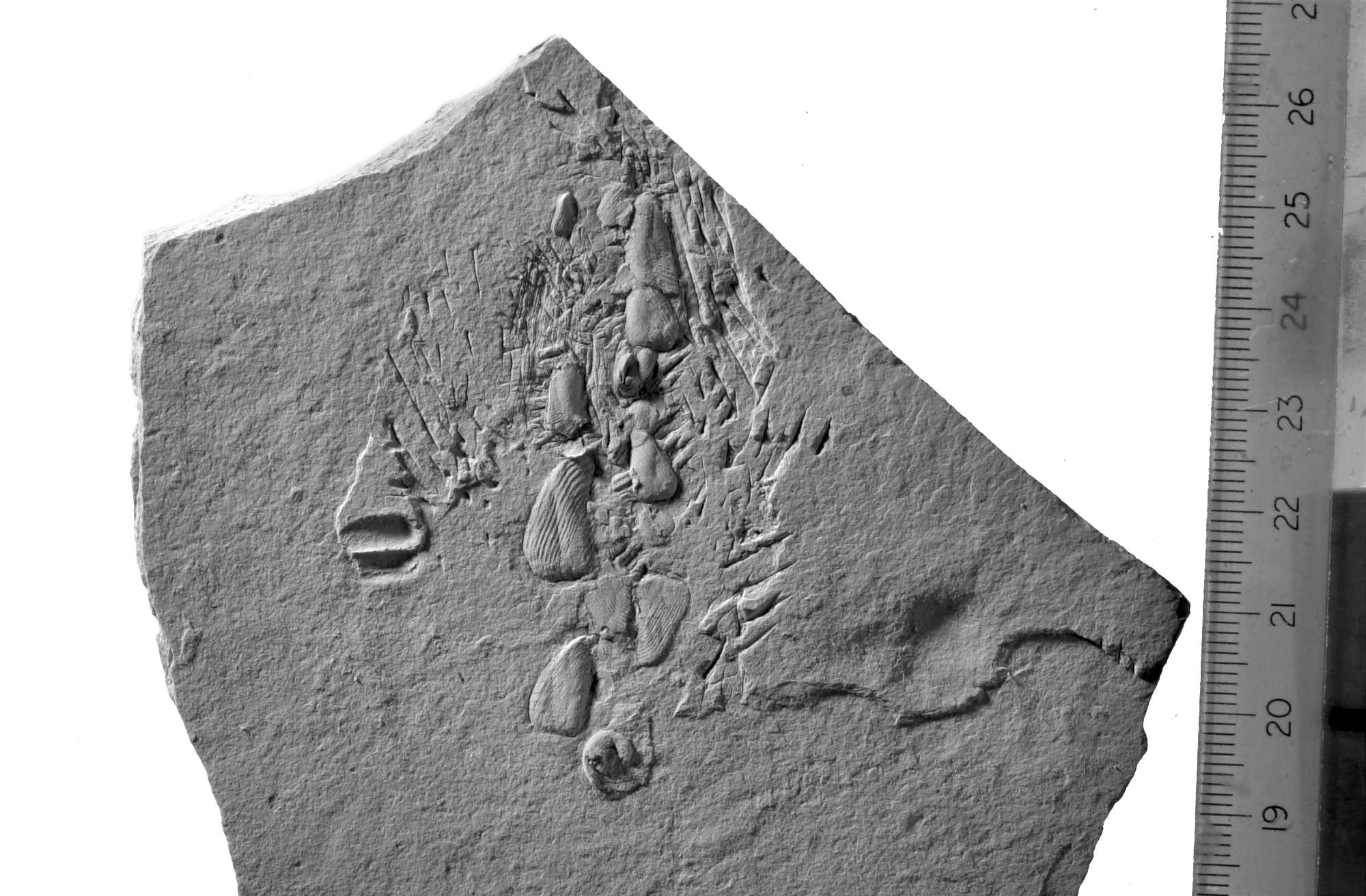

Lors de mon terrain en vue de l'obtention de ma maîtrise de géologie, j'avais récolté à plusieurs reprises ce genre de fossiles.
Il s'agit d'un double alignement d'aptychus simple toujours espacés de la même longueur. Ces alignements je les ai récoltés dans des marnes très fines en toutes petites plaquettes dans le valanginien de la Drôme, dans la zone à verrucosum.
J'ai bien une petite idée mais j'attends votre sagacité.
Anthony
post-9078-0-78641600-1299505174_thumb.jp
post-9078-0-79549400-1299505188_thumb.jp
on avait déja eu droit au vomis d'ichtyosaure ( bélemnites), qui se frottait le ventre sur les fonds marins , encore du vomis .
plus sérieusement ,j'ai lu une note ( il n'y a pas tres longtemps) sur justement des régurgitations d'apthycus , mais je ne me rappelle plus les auteurs , ni ou , ptéte les carnets de géologie?
la régurgitation j'y avais pensé au début mais je vois pas comment une régurgitation d'un organisme quelconque puisse faire quelque chose de si symétrique
pourtant dans le texte il ma semblé lire le mot " régurgitation" , maintenant le pourquoi du comment de l'orientation ,courant marin faible ? , ou si on veut délirer un peu un limnivore friand de vomis , se frayant un chemin dans le tas déplacant de part et d'autre les lamelles calacaires :idee:

Salut, autant pour moi, je n'avais pas fait le rapprochement, il aurait été aussi simple de mettre le pdf directement en ligne !!!
salut
petite expérience à faire
perso je l'ai fait mais mon apn est mort donc photo impossible
étape 1 :
faire un boudin de terre humide en y incluant divers morceaux ( pour ma part j'y ai mi des morceaux de coquille )
étape 2 : mettre le boudin dans un bac d'eau
étape 3 : attendre environs 15 minutes
le résultat est assez semblable le boudin de terre s' ouvre en deux sous l'effet de l'eau
et après une bonne heure il ne reste qu'un lit de terre au font du bac avec les coquilles séparer en deux groupe distinct
donc pour moi coprolithe s'étant désagrégé sur un font marin sans courant
Pardon de vous avoir joué ce petit tour mais je suis effectivement un des 2 auteurs de cette publi mais je ne voulais pas vous orienter vers une solution plutôt qu'une autre. Je voulais avoir des idées nouvelles. Avec Stéphane 'Reboulet nous étions arrivé à l'hypothèse que celà pouvait être des coprolithes de charognards marins, puisque dans ces alignements nous n'avons trouvés aucun reste de coquille à part une valve d'un petit bivalve.
L'idée c'était que notre charognard récupérait les chairs des ammonites détachées des coquilles qui restaient en flotaison suivant la profondeur. Nos hypothèses nous ont poussés vers des reptiles marins, plutôt plésiosaure d'ailleur au vus de la forme de ces "coprolithes".
Cet espace entre les lignes d'aptychus serait du à la fente cloaquale d'un reptile.
Mais maintenant que je suis démasqué, que peut vous inspirer ce genre de chose?
plutôt que d'apporter une réponse j'aurais une question.
Les photos correspondent-elles au fond ou à son empreinte ?
Car à part une paire située hors alignement les aptichi sont tous positionnés coté creux vers le sédiment (ou l'invers ?).
Statistiquement dans un coprolithe 50 % devraient être dans un sens et 50 % dans l'autre.
Les bivalves (comme les aptichi) sont bougés par le courant et si celui-ci est faible ils présenteront la face creuse vers le haut (du moins en majorité) et si le courant est fort ils auront la face bombée vers le haut du fait de l'adhérence au sédiment.
D'où l'intérêt de ma question première.
Creux vers le haut la thèse du coprolithe se tient en imaginant que la partie centrale soit plus haute !
et c'est là tout le problème on est creux vers le bas.
D'autant plus que ce genre d'alignements, je les ai trouvés dans des strates extrêmement riches en aptychus encore appariés par 2 et non séparés, tous creux vers le bas, mais également un grand nombre d'ammonites avec des apophyses jugales fragiles comme sur le Neolissoceras(vergoliceras) cornutum ainsi que des Neocomites neocomiensis par exemple, qui ne portent pas en faveur d'un transport post mortem ou même de courants suffisamment fort pour faire ce genre de figures.
plus je réfléchi à cet alignement d'aptychi et plus je me pose de questions.
Le courant était faible et les aptychi sont positionnés creux vers le fond. Peut être ont-il un aquadinamisme différent de celui des bivalves ?
Les aptychi de ces alignements sont-ils toujours entiers ? Jamais partiels ?
Un coprolithe qui se dissocie facilement n'aurait-il pas du attirer des consommateurs qui auraient perturbé les alignements ?
Un coprolithe friable et tombant de plus ou moins haut n'aurait-il pas du générer des écarts plus ou moins importants entre les alignements ? Et plus ou moins parrallèles ?
Quelque chose me gène particulièrement dans l'attribution à des coprolithes, c'est ce dépôt trop organisé, trop peu aléatoire, des éléments ingérés et excrétés.
Il serait intéressant d'essayer de retrouver un semblant d'organisation chez d'autres coprolithes ou chez des excréments actuels.
Les coprolithes des vertébrés ayant vécu à cette époque sont relativement connus (sauf peut être pour les poissons dont les espèces sont innombrables) et n'ont pas d'organisation interne approchant ce type.
La piste du camouflage pourrait-elle apporter une solution ?
Premier élément:
Quelle est la matière première la plus courante sur ce fond ? Les aptychis ?
Deuxième élément:
Le camouflage sert généralement soit à se camoufler soit à camoufler quelque chose de précieux !
Ce type de camouflage serait alors pour un organisme rampant; or il n'y a aucune trace dans le prolongement des alignements. On aurait pu imaginer un ver marin qui aurait prélevé sur le fond des éléments qu'il aurait retenu grâce à des tentacules latéraux ... . D'autres animaux (crustacés, mollusques, céphalopodes, insectes ...) prélèvent des coquilles ou des matières diverses pour s'abriter ou pour les fixer sur leurs corps ou leur coquilles mais aucun de ceux encore vivants n'ont ce type d'organisation.
Quel est ce bien si précieux qu'il nécessite une protection ? La descendance !
Sur un fond sans relief, sans cavités, une ponte (de poisson par exemple) ne serait-elle pas plus visible juste posée sur la vase qu'entourée d'éléments prépondérants dans ce milieu comme des aptychi ou des coquilles de mollusques ?
A noter que les aptychi sont positionnés la partie la plus épaisse (la plus lourde) vers l'extérieur, (vers le bas ?) avant de s'affaisser ?
L'alignement est très rectiligne, trop rectiligne pour être le fruit du hazard; si on trouve coment il a été réalisé, on ne sera plus loin de la réponse.
Je n'ai pas la solution, mais peut être que mes réflexions pourront vous aider à y accéder.
