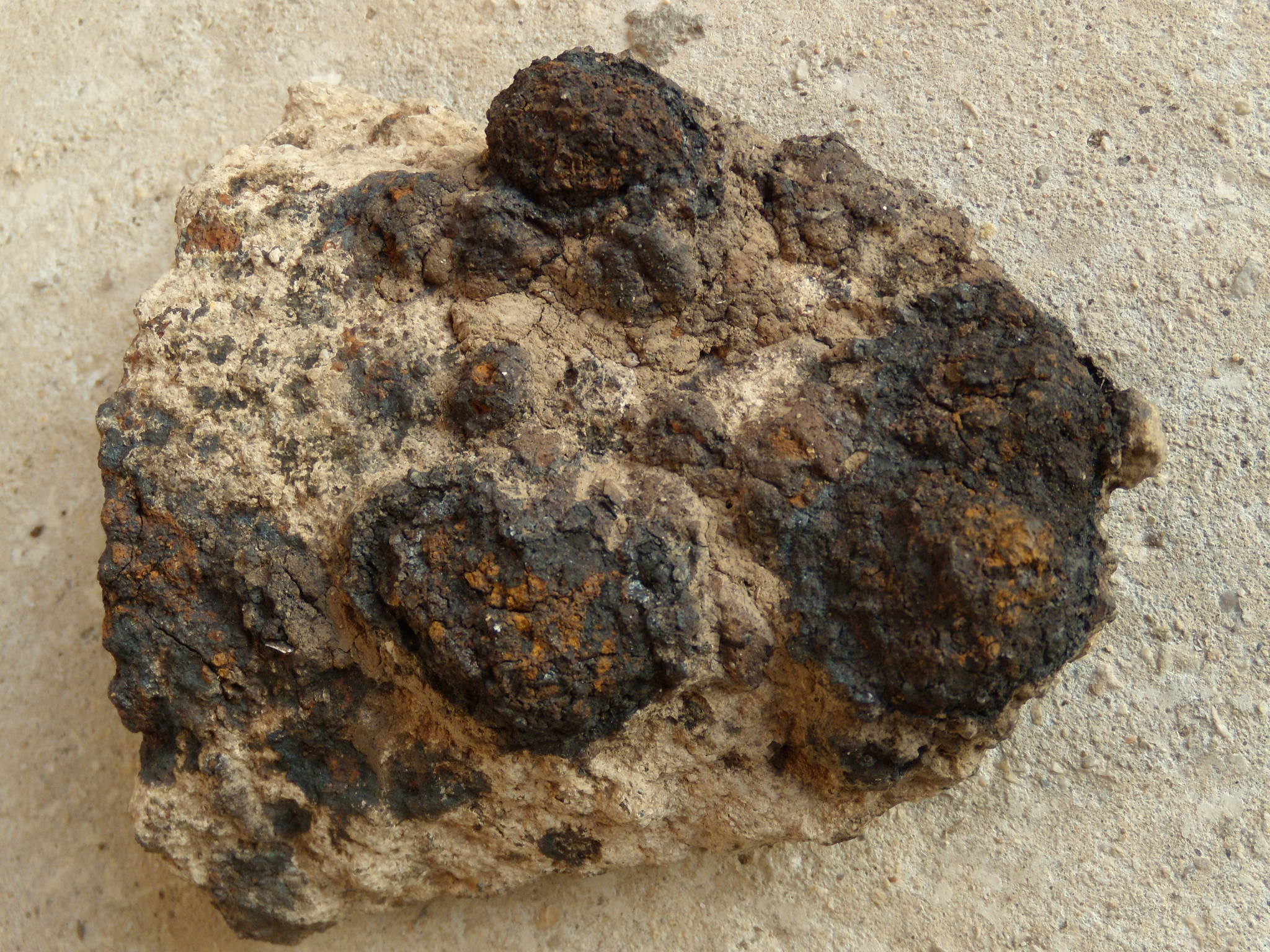

J'ai trouvé cette "pierre" a l'aide d'un détecteur de métaux dans un champ.
Elle était enterrée d'environ 15 cm et lorsqu'on y approche un aimant,
il s'y aimante. Elle mesure environ 20x12x4 cm.
Elle a une forte densité et des traces de brulures sur quelques parties.
Qu'en pensez-vous?
Merci!!
post-9916-0-91055500-1297357049_thumb.jp
Il a été dit, ailleurs peut être, ce que l'on en pensait : nodules ferrugineux.
Autre chose ? On peut affiner, avec plaisir, si d'autres questions sont posées et de nouveaux indices fournis.
Attention: résidu ne signifie pas "bonne à jeter"! il faut se méfier des mots...
Cette heu... "chose" bien altérée pourrait avoir son mystère.
Pour le savoir, il faudrait aller voir son coeur, je n'en reviens pas de dire cela remarque
elle ne m'appartient pas, je suis contre toute biopsie, gommage etc.
Tout à fait d'accord, le terme "résidu" signale le résultat d'une fusion, avec, en plus, içi, action humaine.
A aucun moment il n'a été question de "bonne a jeter".
Peut-être ce rapprocher d'un "Forum Archéologie" s'il existe, afin d'être certain de son origine.
Tchao :clin-oeil:
je vois deux-trois sortes de résidus de fonderie ....
1: le laitier (qui correspond aux résidus siliceux flottant au dessus du métal en fusion)
2: les scories (restes de minéraux et minerais et charbons ...)
3: loupe de minerais fondu mais mal épuré (bas fourneau)
aucun ne semble correspondre à la photo ... ça reste pour moi des nodules ferruginneux!!
bonjour,
il y a 4 éventualités pour cet boule:
_ un nodule ferrugineux, mais le magnétisme indiquant la présence de fer "natif" m' en fait douter, à moins que ce soit de la magnétite.
_ une météorite ferreuse très oxydée. Possible à cause de la présence de fer "natif", mais peu probable.
_ une scorie de fonderie. N' en déplaise à phénacite, sur des mines où le minerai était grillé sur place, on trouve des blocs similaires.
_ un agglomérat d' objets en fer ( par exemple des clous) qui se sont oxydés jusqu' à former cette boule. ça peut remonter à l' antiquité.
La seule façon simple de savoir ce que c' est est d' enlever la croute. Soit par un bain à l' acide, soit en la brisant par petits coups. L' inconvénient de la deuxième méthode est le risque de briser des objets agglomérés, si c' en est. Je conseillerai d' essayer juste sur une petite partie saillante pour limiter les risque de dégats.
Pour une détermination non destructrice, il faudrait pouvoir passer ça aux rayons X, en la montrant à un archéologue ou un musée qui a accès à ce genre d' équipement.

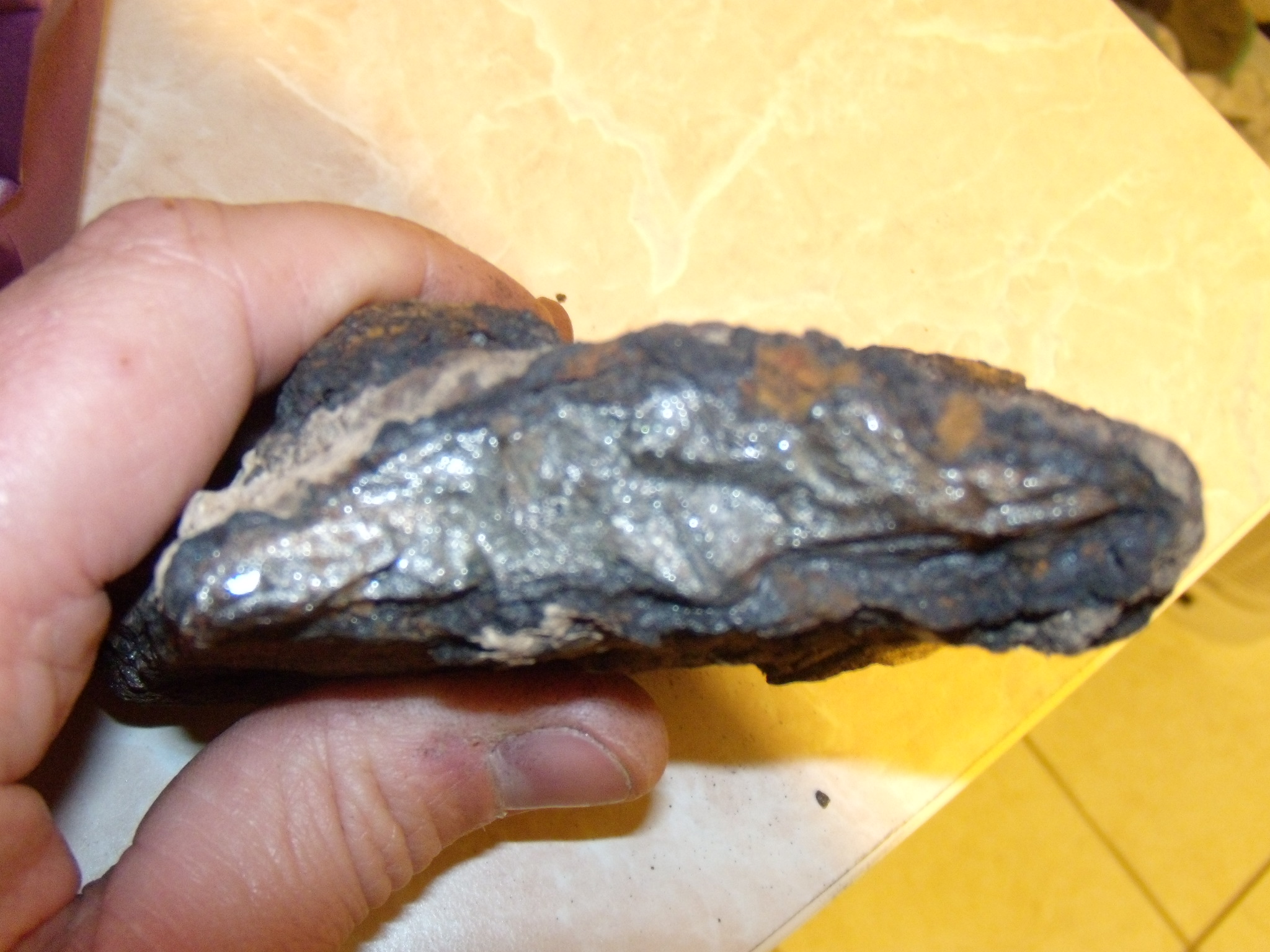

Je l'ai trouvé dans un champ non cultivé.
Suite à tout vos messages j'ai décidé de la briser afin d en savoir un peu plus.
L'interieur est de couleur agent, assez brillant.
Merci
post-9916-0-25322500-1297786023_thumb.jp
