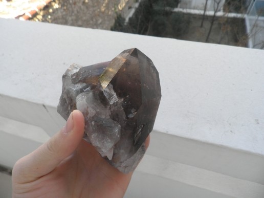

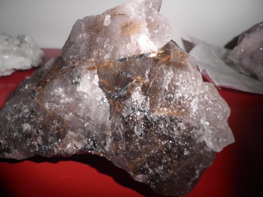

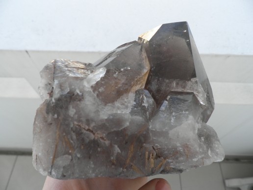

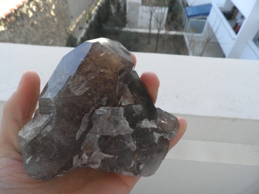

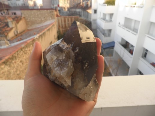

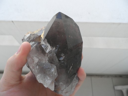

Sympa la fluo :) le quatz également, mais il vient d’où Brésil ? C'est de l'hématite que l'on voit à la base des cristaux de rutile ? je ne serai pas contre d'autres photos du cristal principal, j'aime bien cette pièce :)
Je posterai d'autre photos demain (commence a faire nuit :) ), que je me souvienne c'est bien du brésil qu'il vient et en ce qui concerne la base des cristaux de rutile, sa ressemble a de la carborandite (ça la même couleur)

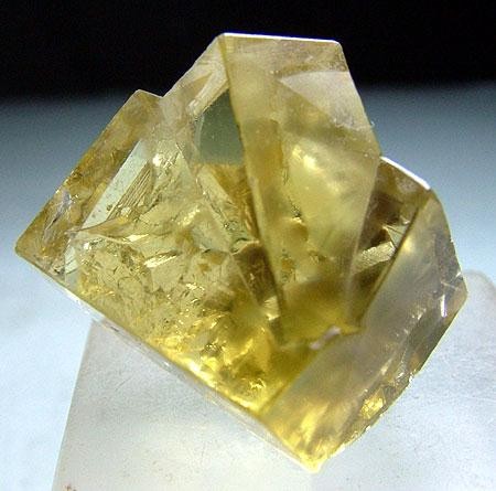

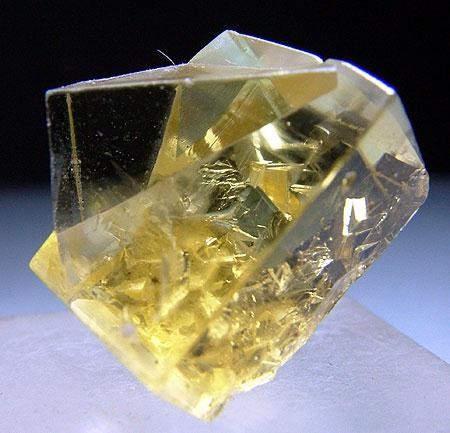

Fluorine de Vensat (63), déjà postée dans le CR de la bourse de Nantes, mais je
l'ai eu à Noël !grand%20sourire.gif Pareil, c'est un gisement découvert récemment (il me semble),
voir Le RM n°92, page 34 ; ça change des fluos jaunes courantes de l'Aveyron.

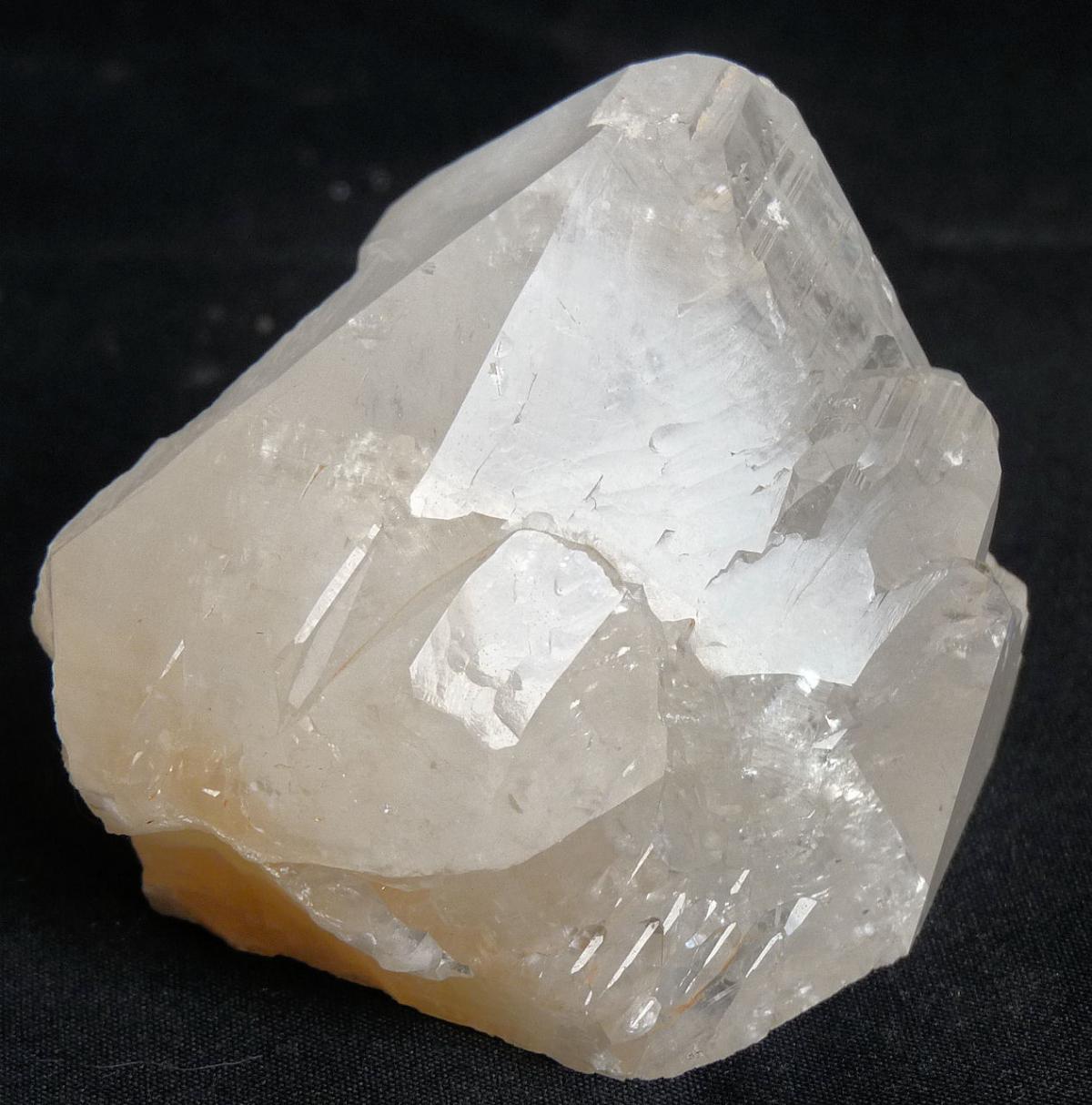

Si c'est brésilien et que ça ressemble à de la carborandite... alors l'hématite tient bien la route, en attendant tes photos. La carborandite n'est pas un minéral naturel, enfin c'est la forme synthétique de la moissanite, minéral très rare que l'on ne trouve que dans les météorites et certaines kimberlite.
Je partage les doutes des collègues... comment la détermination a été faite ? Documents géologiques, tests (densité, chimie, drx ?) parce que ça a tellement la tête et la couleur de la calcite que le doute sur la base des photos est vraiment plus que raisonnable.
Bon autant pour moi, çà m'apprendra à prendre le temps de bien regarder ce qu'on me donne et ne pas faire confiance aveuglement à ce qu'on me dis.
La densité ne correspond pas effectivement, mais elle ne correspond pas non plus à de la calcite.
Comme la pièce est sans gangue, la mesure doit être à peu prés juste.
J'arrive à une densité de 3.09.................magnésie ???????
pas de tests avec HCL s'il vous plait.. :huh:
Magnésie je ne suis pas convaincu, bien que ça soit possible. Il va falloir faire des tests chimiques sur un échantillon pour être sur de ce que l'on voit. Fait tout ce que je te dis dans l'ordre
Tu prends un échantillon que tu réduis en poudre avec un mortier en agate, ou un mortier en marbre ou un marteau non rouillé (je vais de l'idéal à la pire solution)
Tu places la poudres dans de l'acide chlorhydrique du commerce. Y a t'il effervescence ? si oui forte, modérée, faible... ?
Une fois cela fait, rajoute de la soude (blouse, gants, lunettes, ça peut gicler...) et tu regardes ce qui se passe. Si tu as un précipité blanc, rajoute une fois tout le volume de liquide que tu as et regarde si le précipité blanc persiste. Si oui c'est cool ^^ mais s'il y a toujours un précipité et que c'est pas blanc, fais une photo et poste là ici.
Peu importe ce qui s'est passé à l'étape 1, tu te débrouilles pour avoir de l'acide sulfurique dillué et tu l'ajoute à la solution ou tu as déjà rajouté la soude (tu te protèges toujours mais là c'est plus cool) et tu observes ce qui se passe.
Explications :
Si tu as un précipité à la première étape, tu mets en évidence : Mg, Fe, Ni, Mn, Co, Zn, on saura à la couleur desquels il s'agit. S'il ne passe rien, c'est qu'ils sont absents
Si tu as un précipité à la deuxième étape, tu mets en évidence Ca (Ba, Sr, mais t'en as pas dedans).
Maintenant le détail :
Test 1 et 2 positifs : si les deux précipités sont blancs : dolomite (minérecordite possible mais trop rare !) mais si le premier précipité est coloré : ankérite ou kutnahorite
Test 1 positif, test 2 négatif : si le premier précipité est blanc, magnésite, sinon c'est toujours une magnésite mais dopée
Test 1 négatif, test 2 positif : c'est une calcite
Test 1 et 2 négatifs : si effervescence lors de la dissolution c'est un carbonate de je ne sais pas du tout quoi sinon... un truc sympa à analyser de toute urgence (le rêve est permis)
Voila, à toi de jouer maintenant :)
(Je vote pour une calcite, légèrement dopée fer)
houla houla lionel.... :P
moi petit padawan, je vais faire ces tests, mais pas avant 15 jours, le temps de trouver les acides et d'etre chez moi à la campagne, en appart pas glop la manip.
peux tu stp etre plus explicite sur cette partie de la manip "Si tu as un précipité blanc, rajoute une fois tout le volume de liquide que tu as et regarde si le précipité blanc persiste."
merci
Quand on mélange de la soude à une solution d'acide chlorhydrique, il peut se former des cristaux de chlorure de sodium (du bête sel de cuisine) qui peuvent fausser les tests du coup donner de "faux positifs", il faut donc rajouter de l'eau, autant que le volume d'eau contenant le minéral dissout, pour dissoudre le sel et être sur que le précipité formé est insoluble. Prends ton temps, mais postes tout ça ici, je ne vais quasiment plus dans la rubrique détermination et ce n'est pas foncièrement hors sujet, un post vite fait et c'est réglé. Ou alors poste le dans "détermination" mais surtout n'oublie pas de me dire que tu l'as fait que je voie tes résultats.
