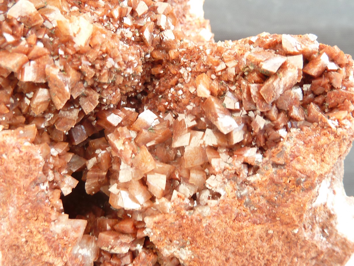

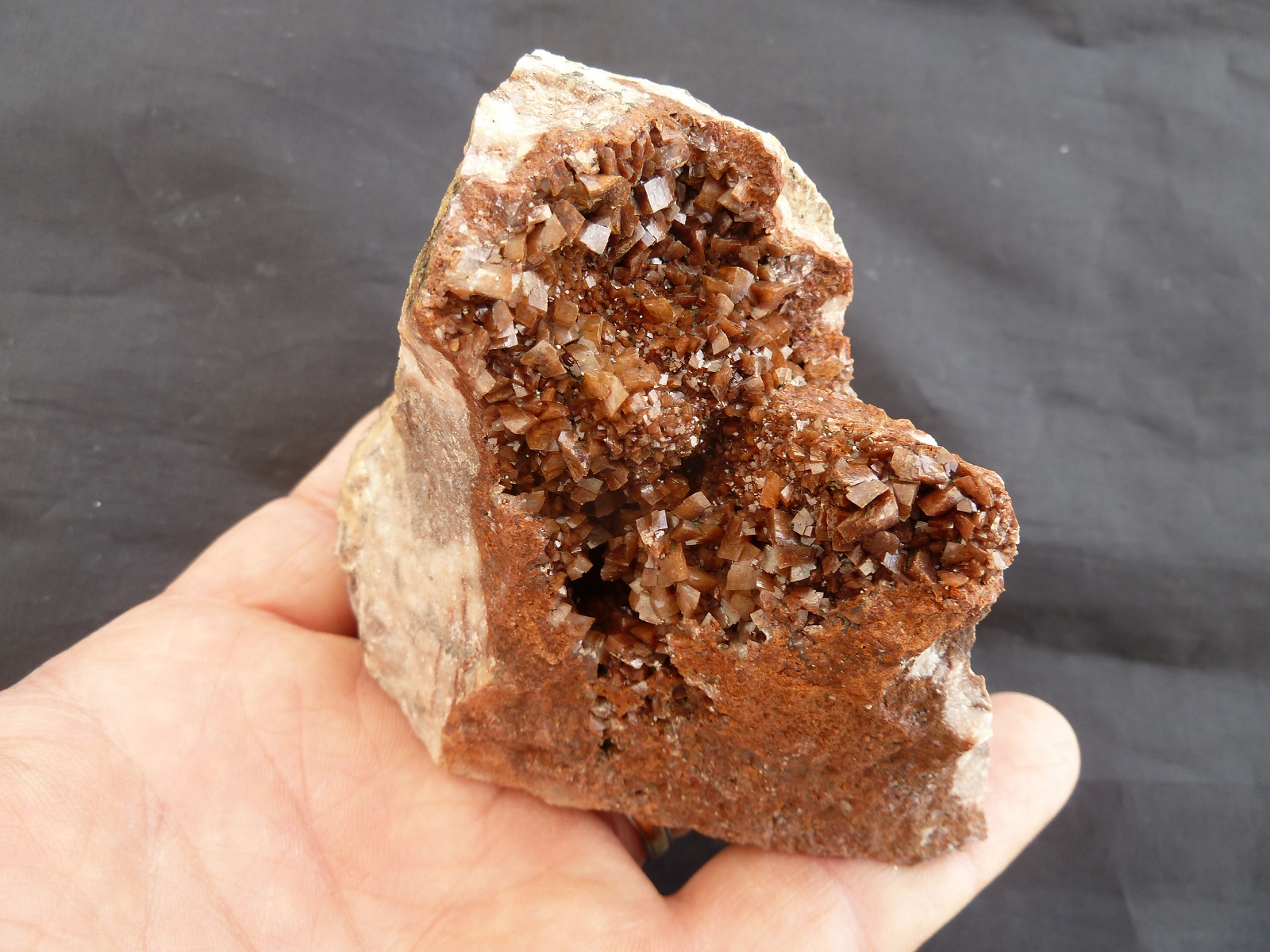

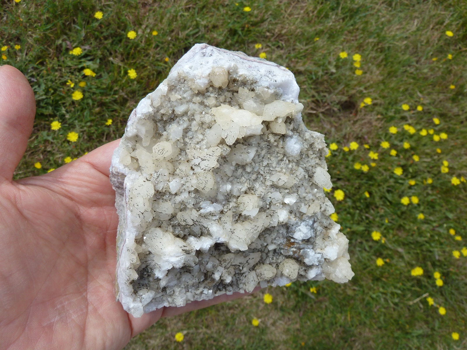

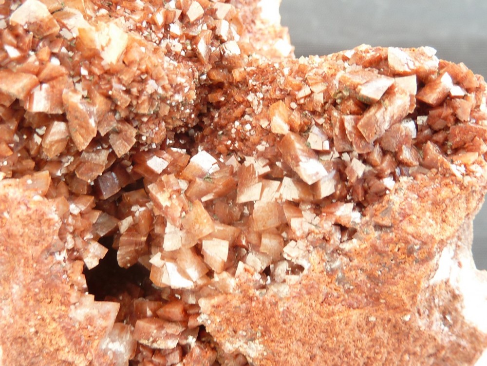

Quelques photos d'une dernière sortie dans la carrière d'Ingrandes:
Une très bonne sortie, avec de très belles Calcites avec des cristallisations différentes.
Et entre les cristaux de Calcite de couleur marron de la pyrite.

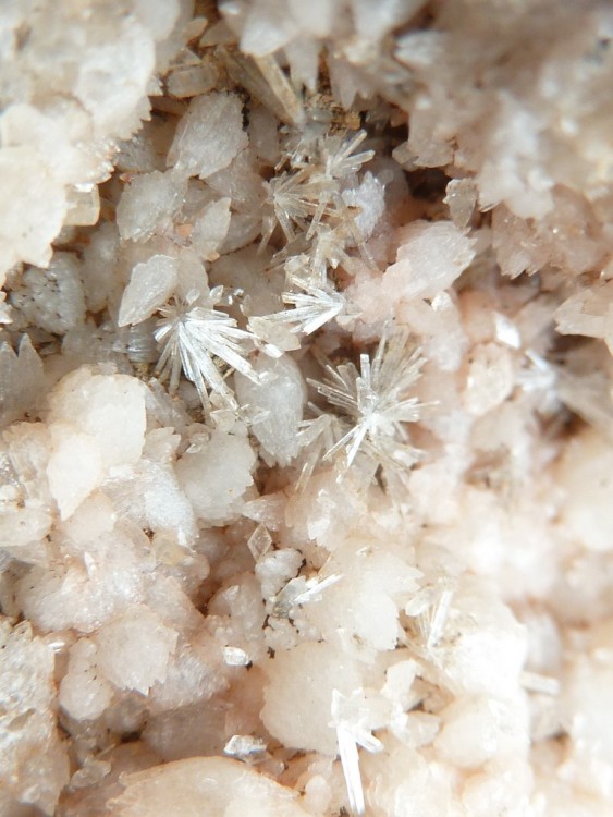

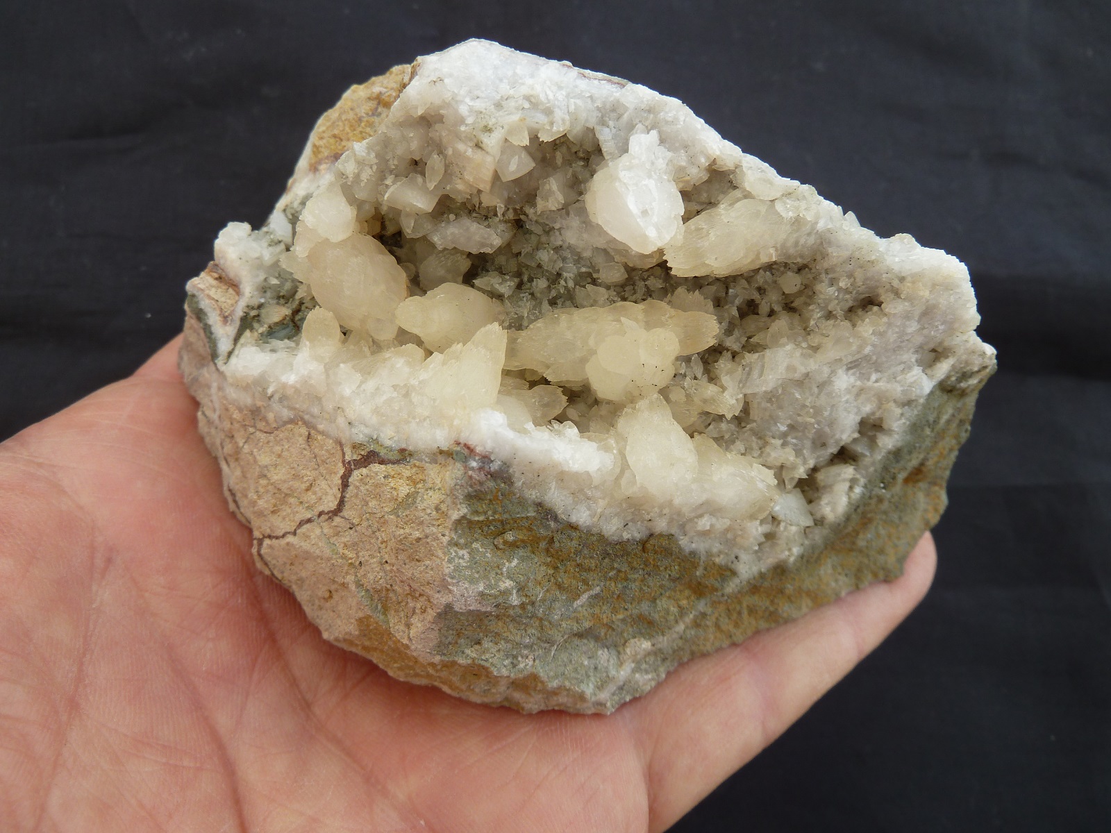

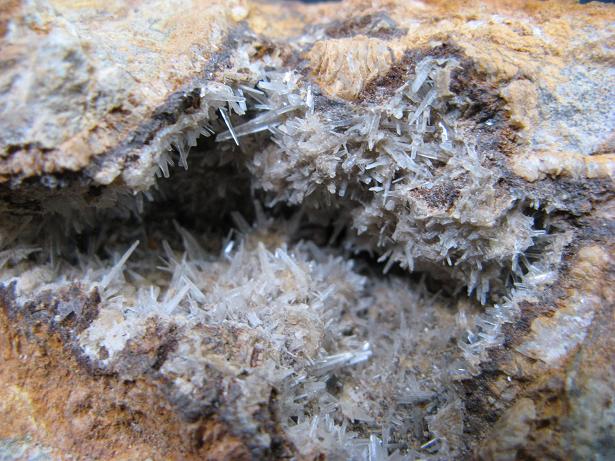

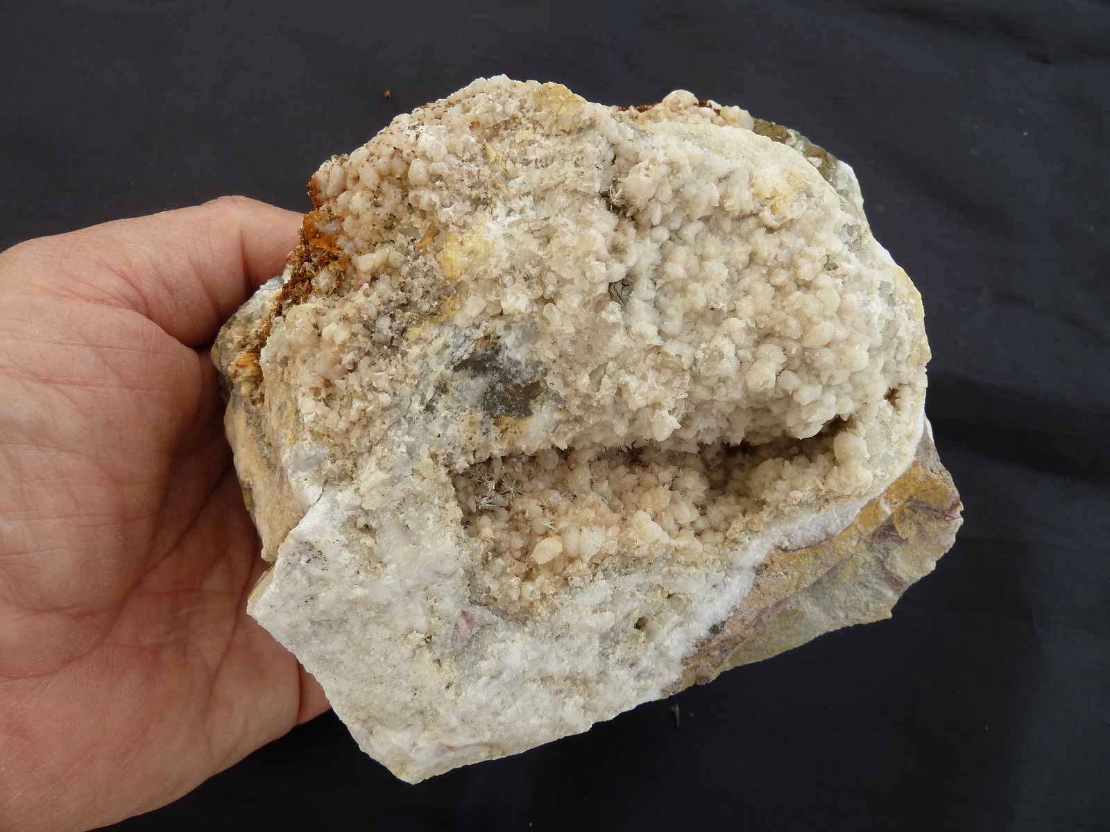

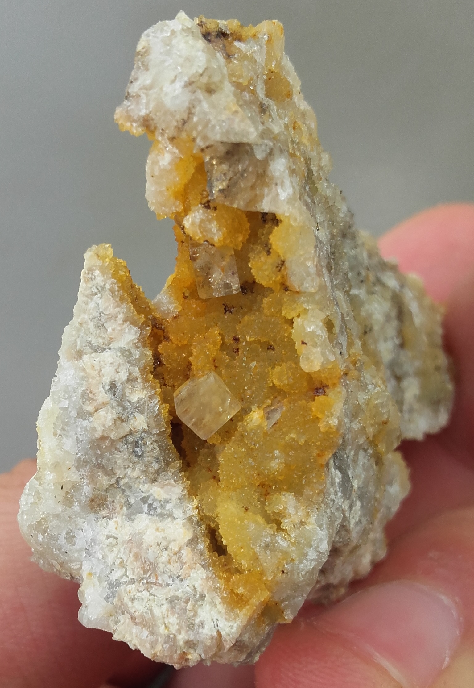

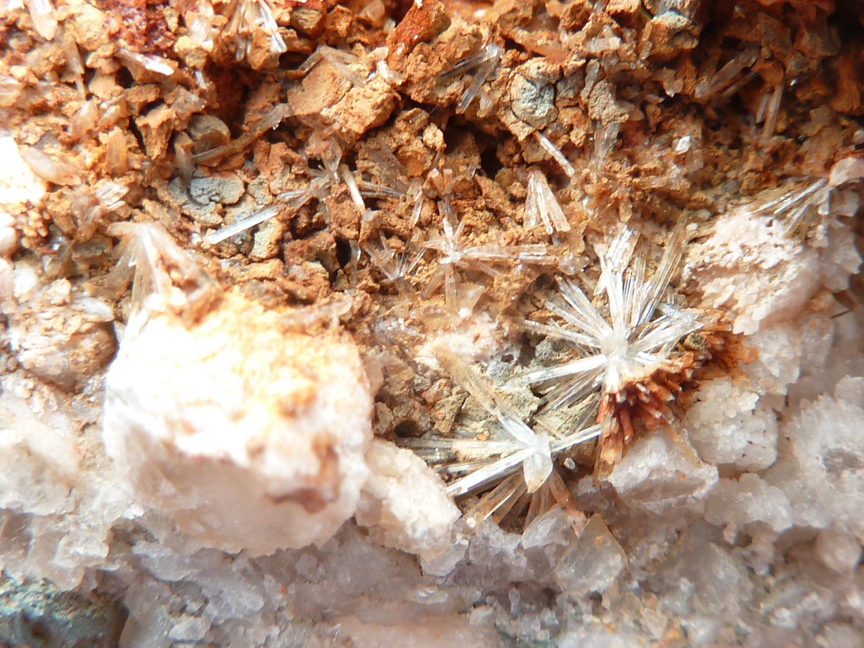

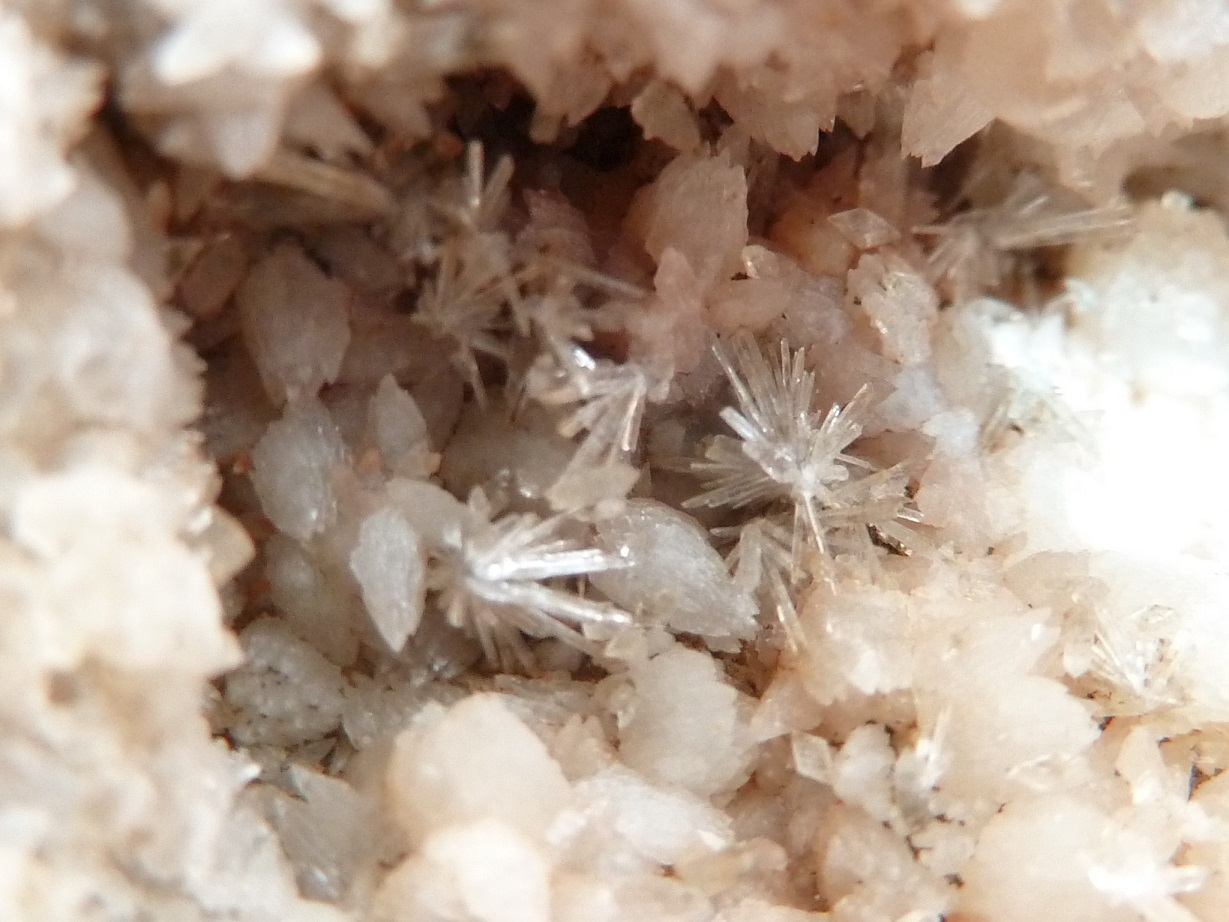

Mais le plus intéressant se trouve sur la pièce suivante.

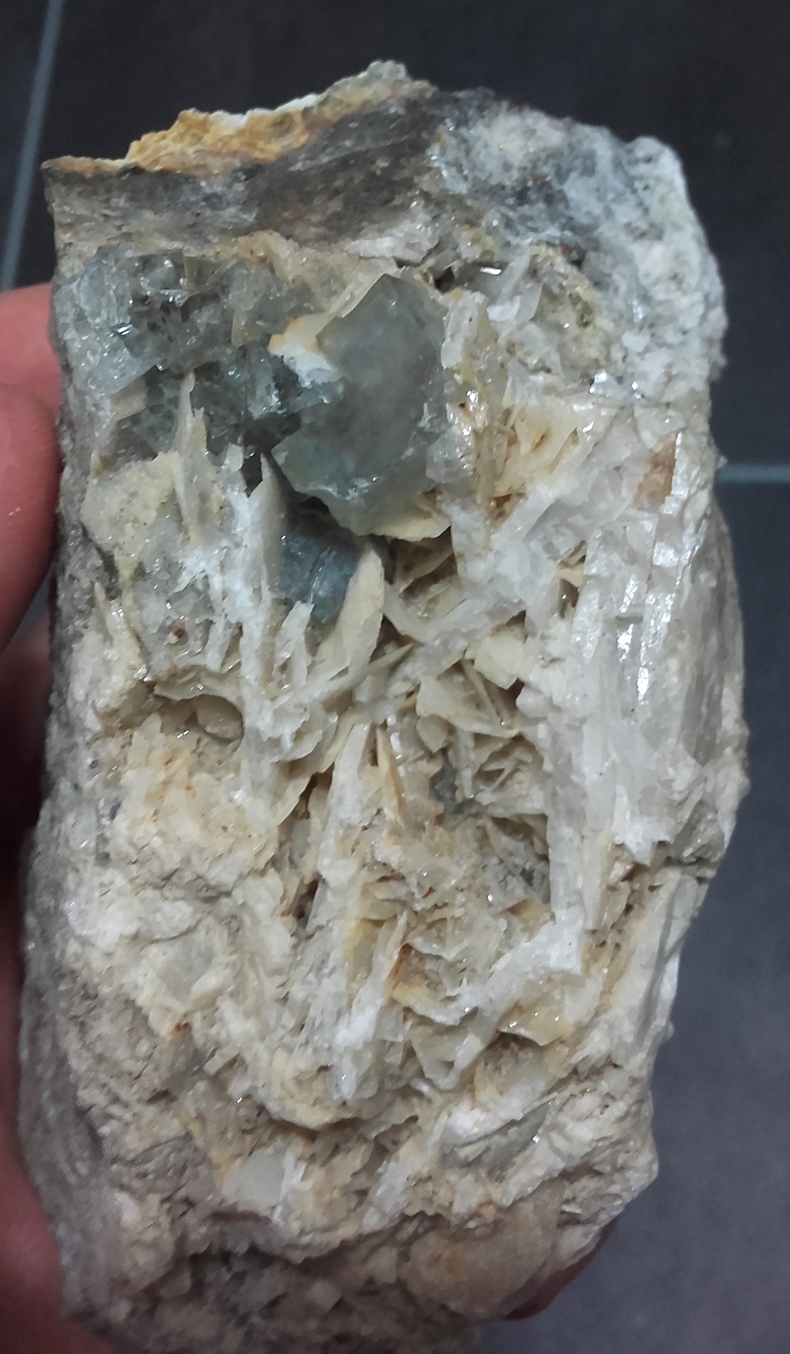

A l'intérieur de cette petite géode, j'ai découvert la présence de petits bouquets de cristaux limpides.
Pouvez vous m'aider a les déterminer ? Calcite ? Gypse ? autre ...
Merci a vous, voici les photos:
Philippe
Invité SPATHFLUO
As-tu testé la dureté ? On dirait du gypse, mais ça pourrait tout aussi bien être de petits hérissons de quartz !
Salut Philippe,
je dirai aragonite on en avait trouvé il y a environ 30 ans
maintenant ça peut être autre chose bien que les sulfures soit peut présente le gypse reste un bon candidat aussi
à plus ....................

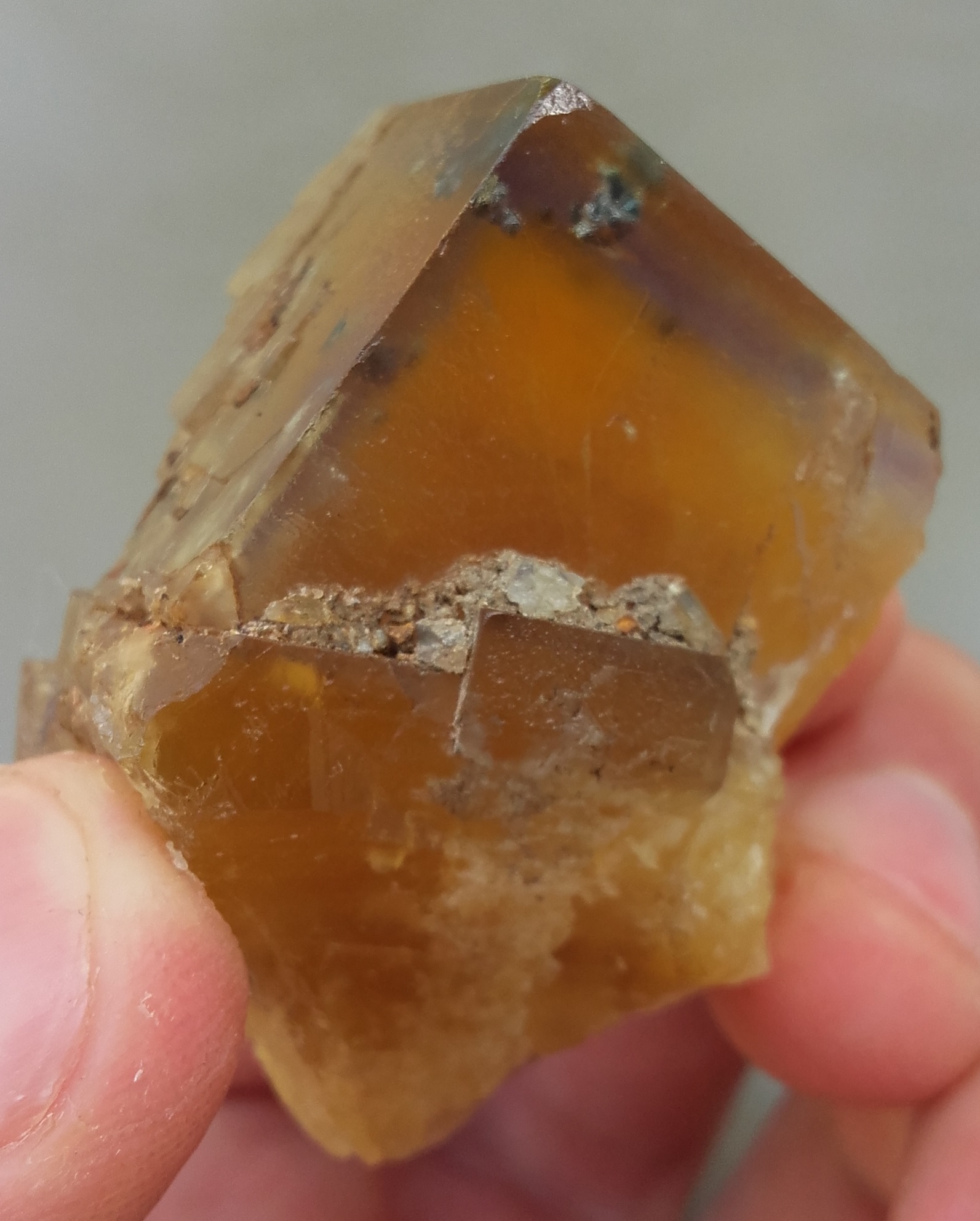

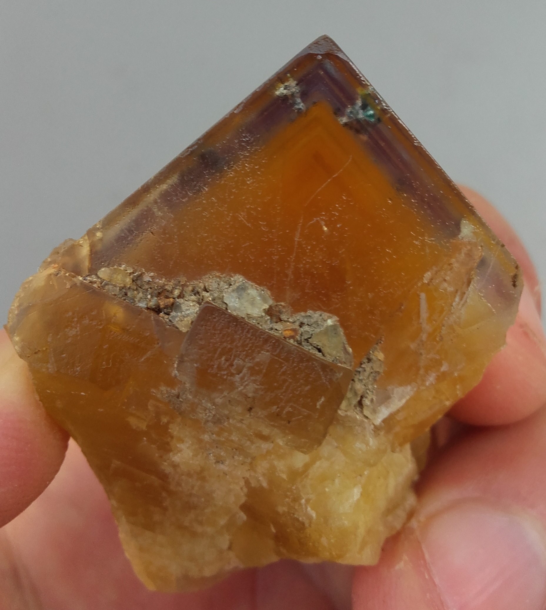

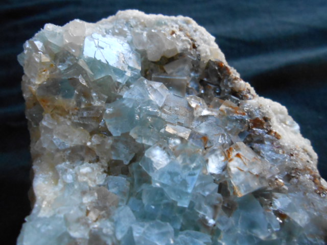

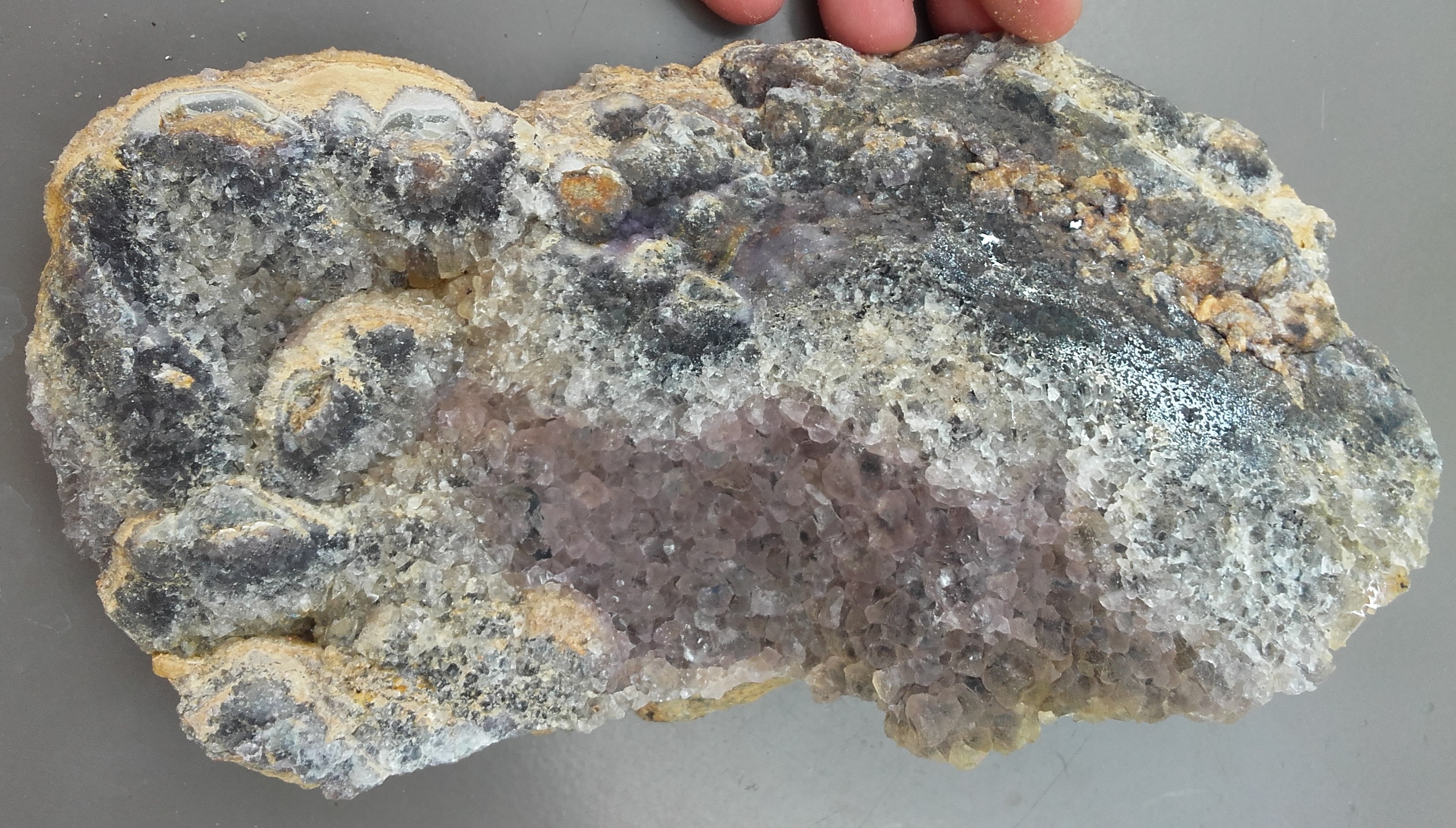

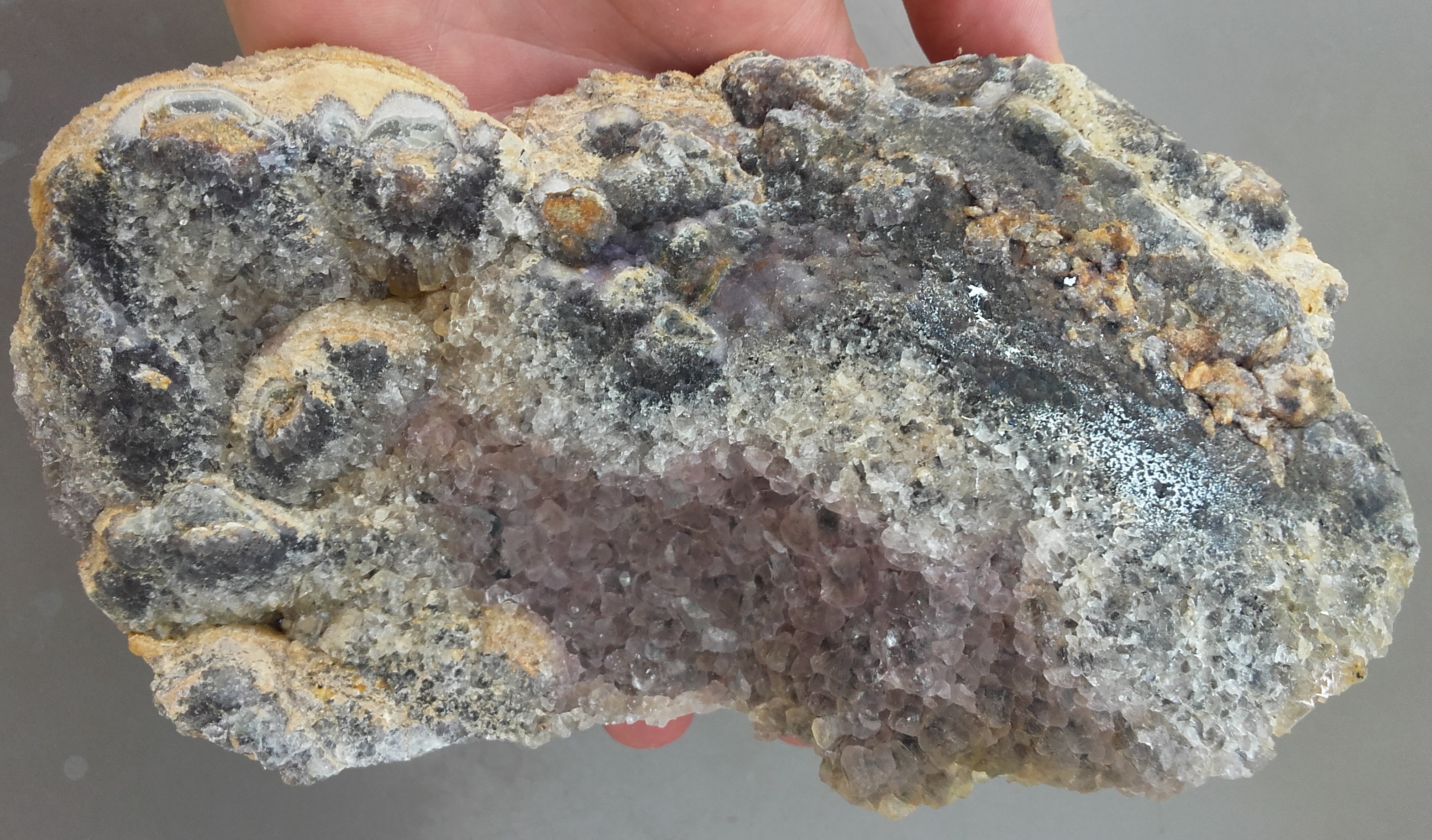

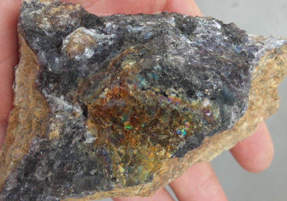

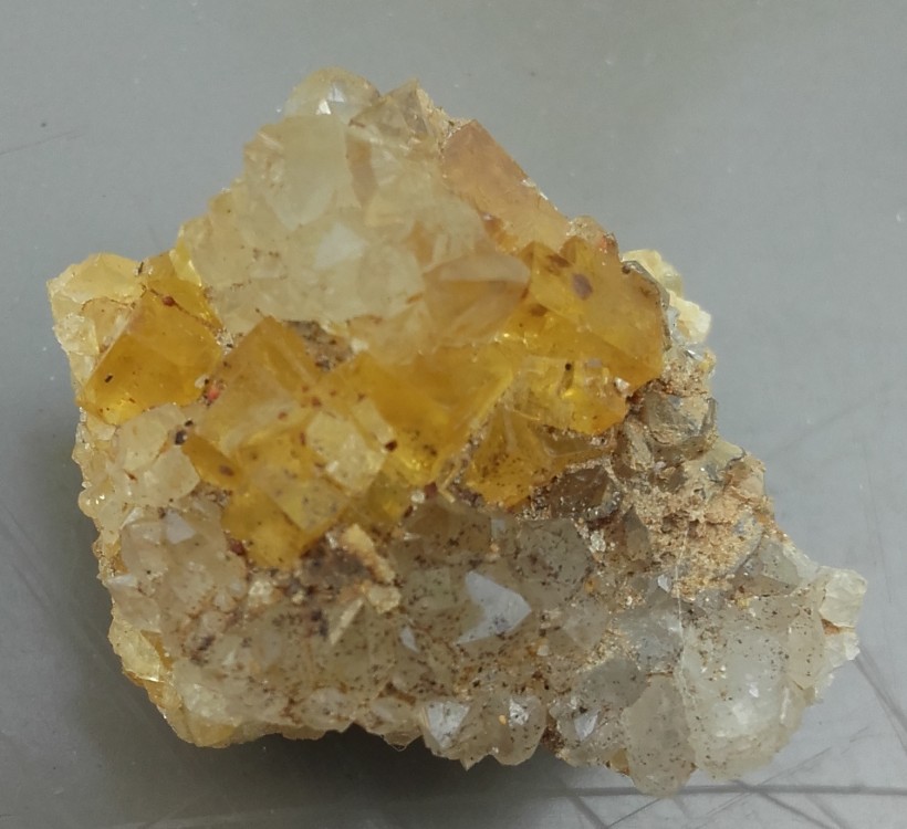

Une petite dernière,avant le départ en vacances dans le Tarn.
Fluorine sur quartz, pas trop jolie ,quelques chocs,mais bon c'est une récolte perso.
9,5x6cm Tarn
A bientôt
Jean Pierre

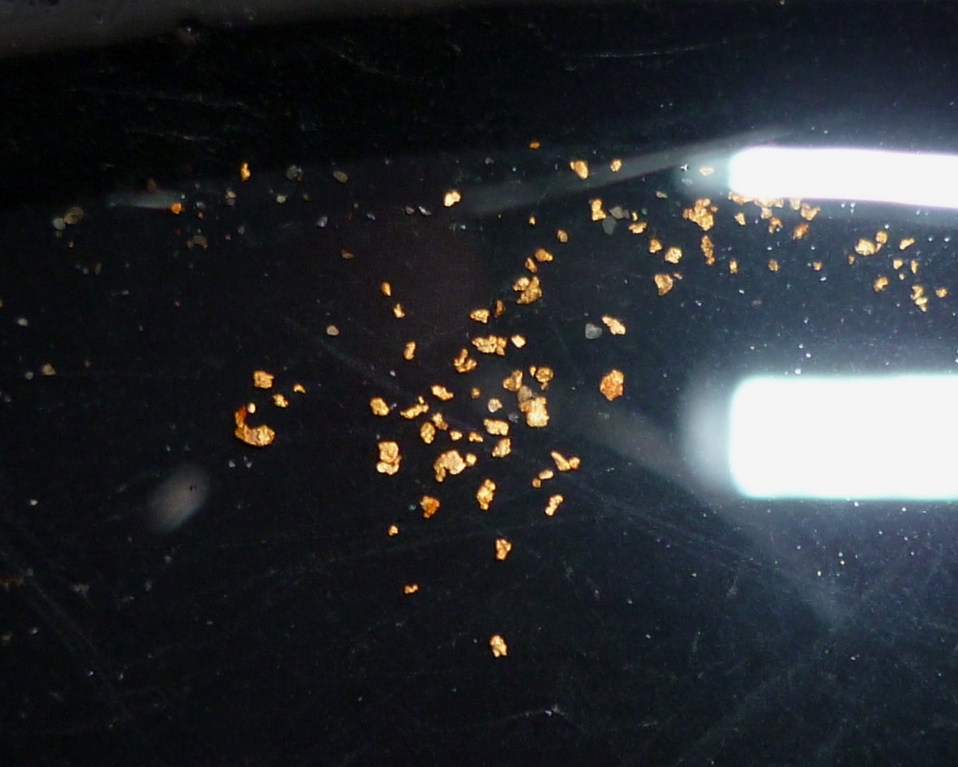

il y a 8 minutes, le géologue du 35 a dit :
Une partie (reste un peu de paillettes éparpillées dans le pan) de 2 jours d'orpaillage en centre Bretagne avec Cephyse, Max Tom et un autre ami :)
Paillettes de 2,5mm max.
Belle récolte :)

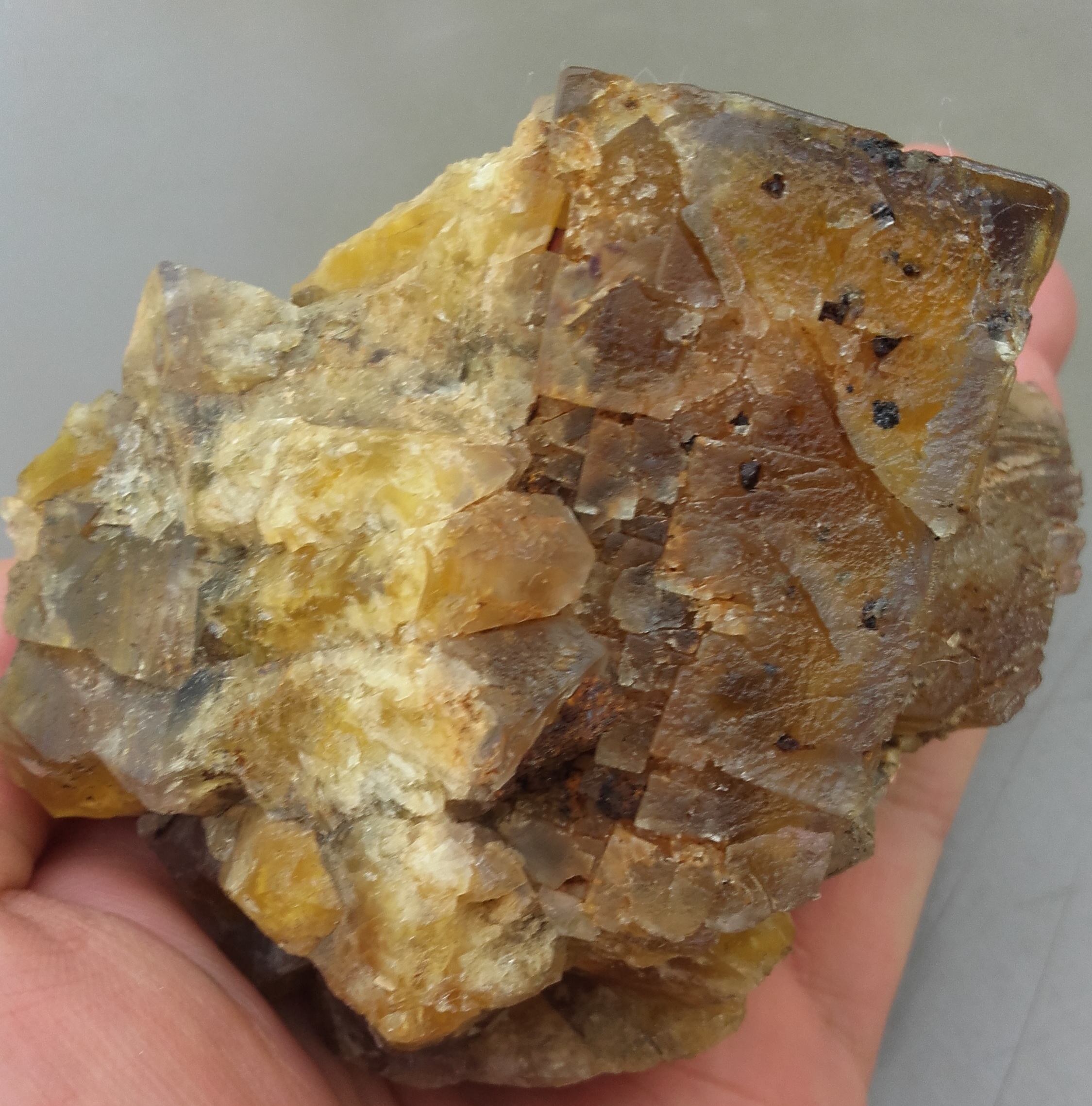

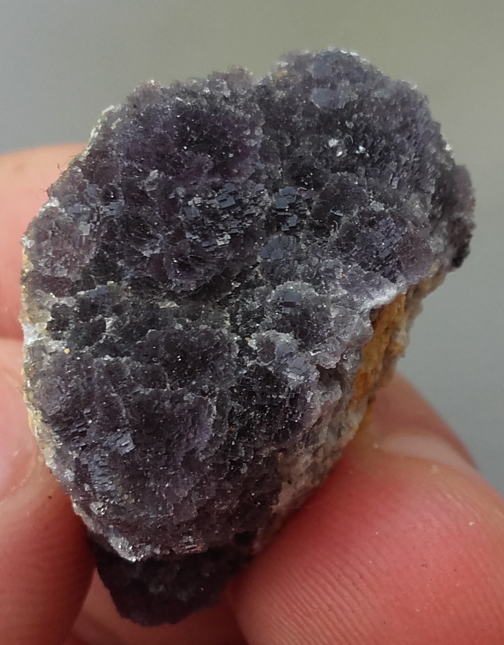

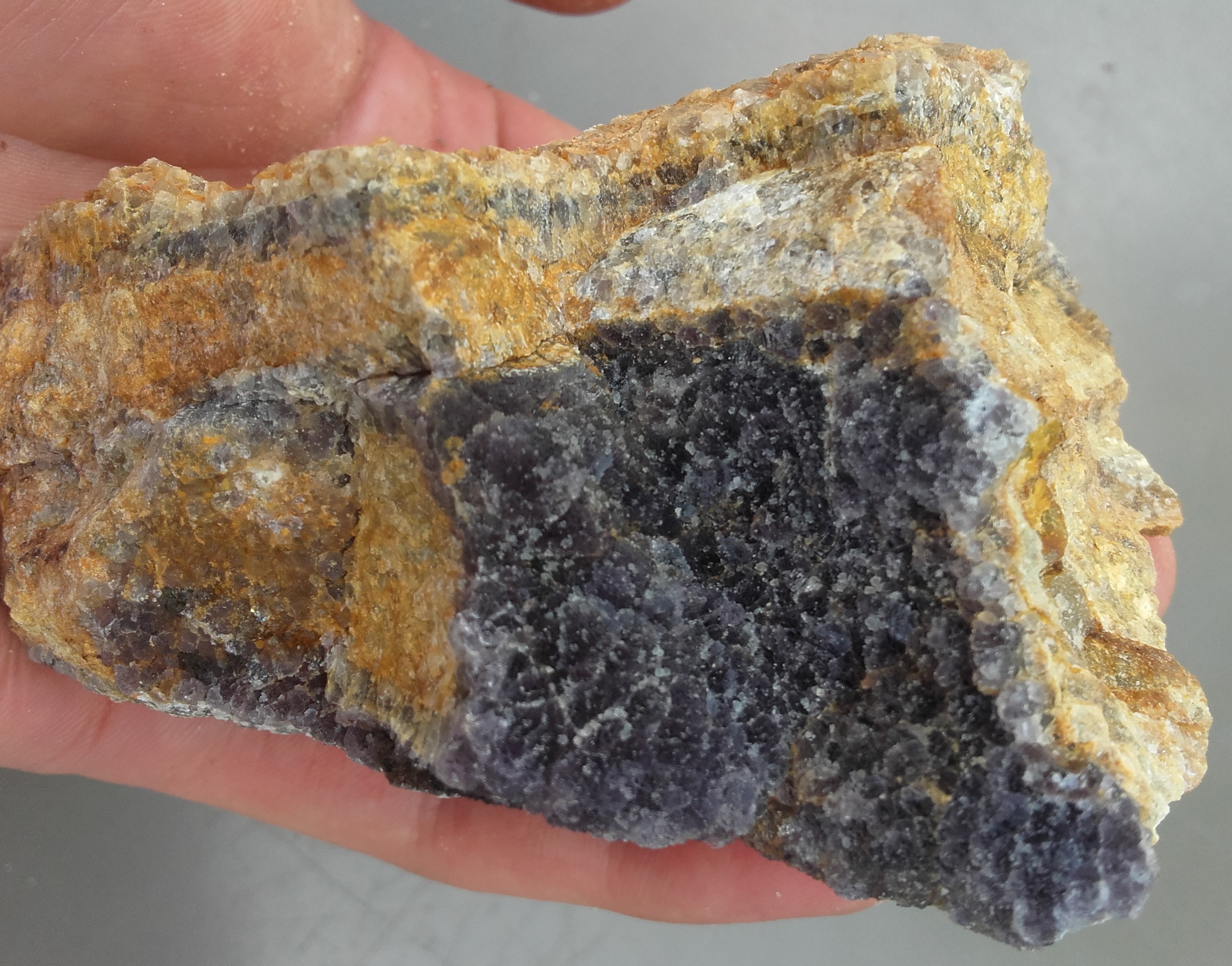

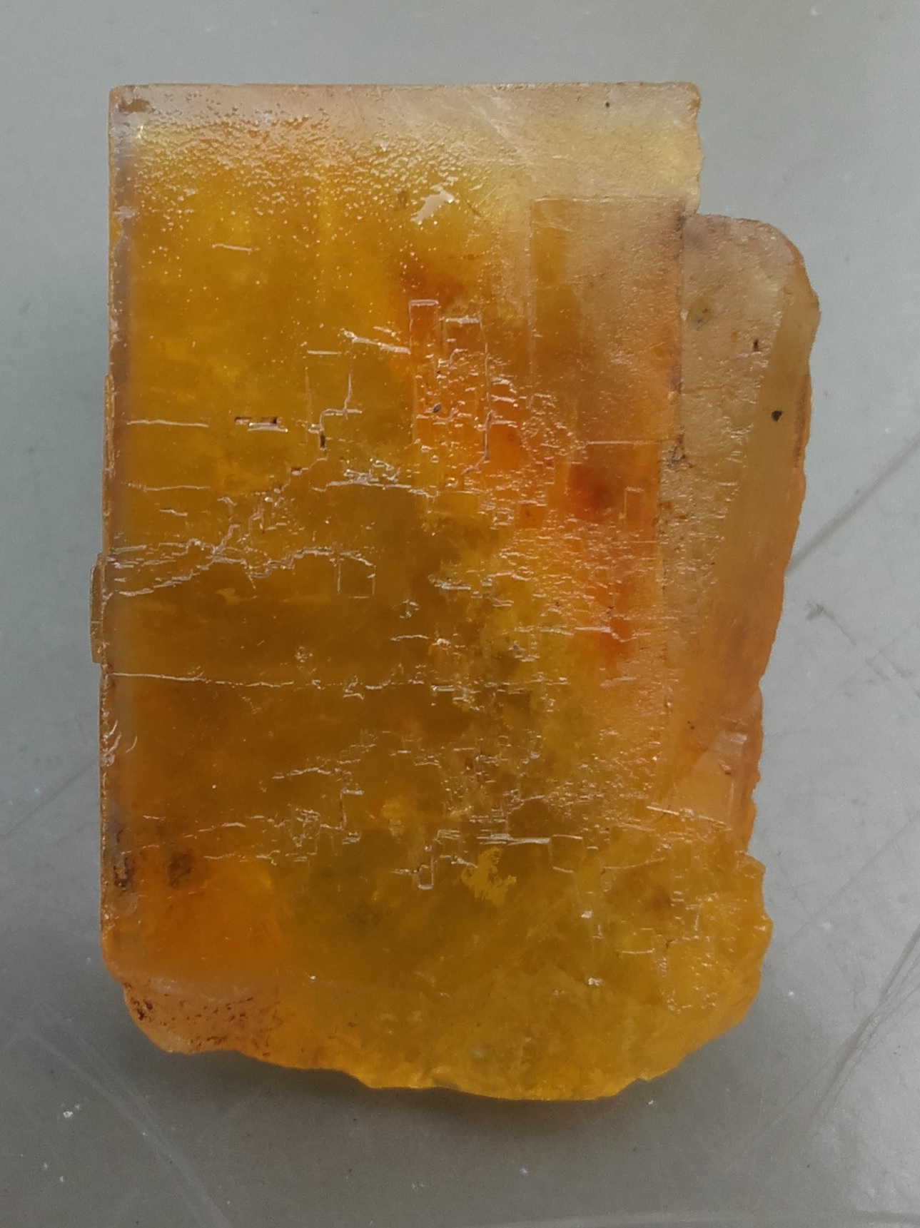

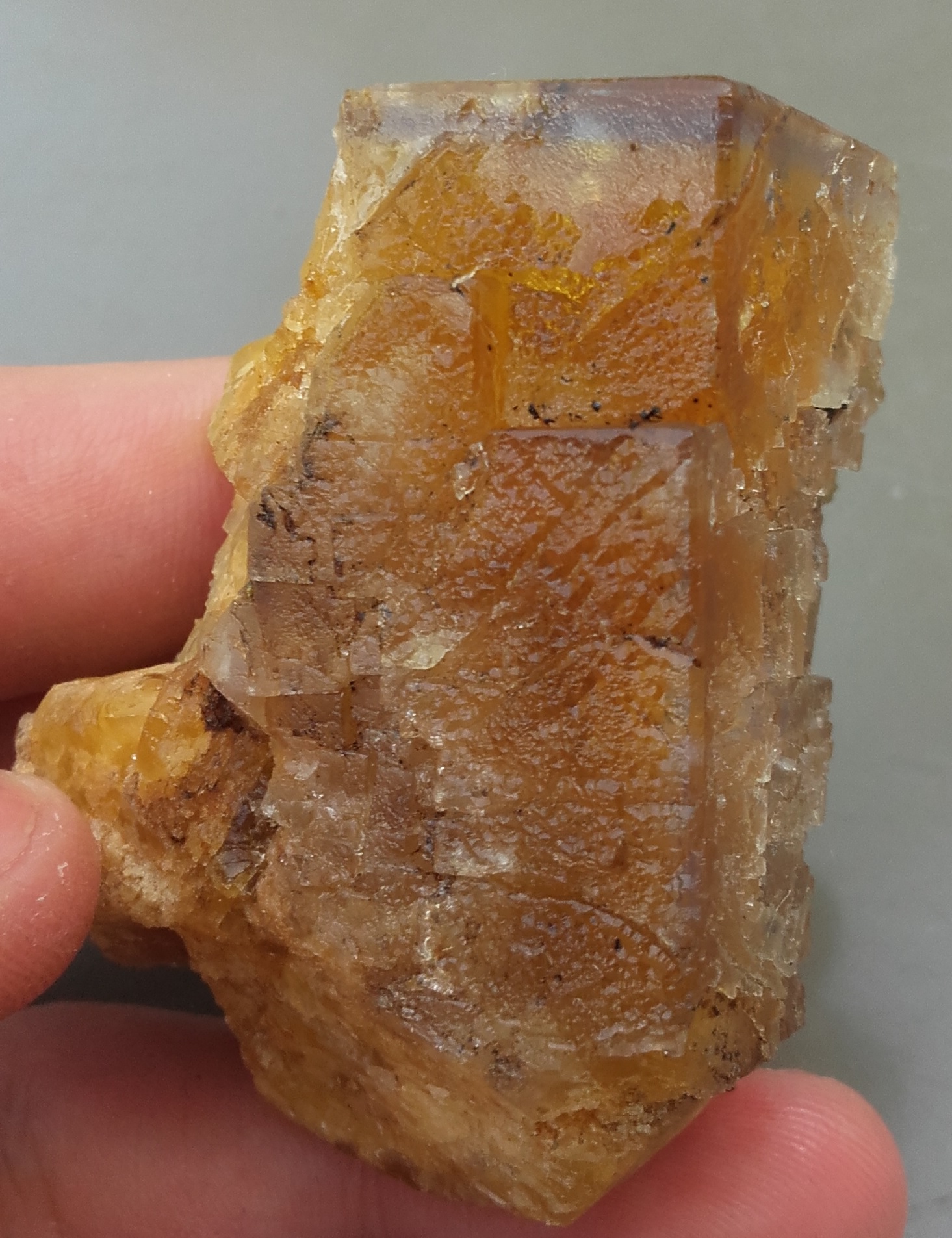

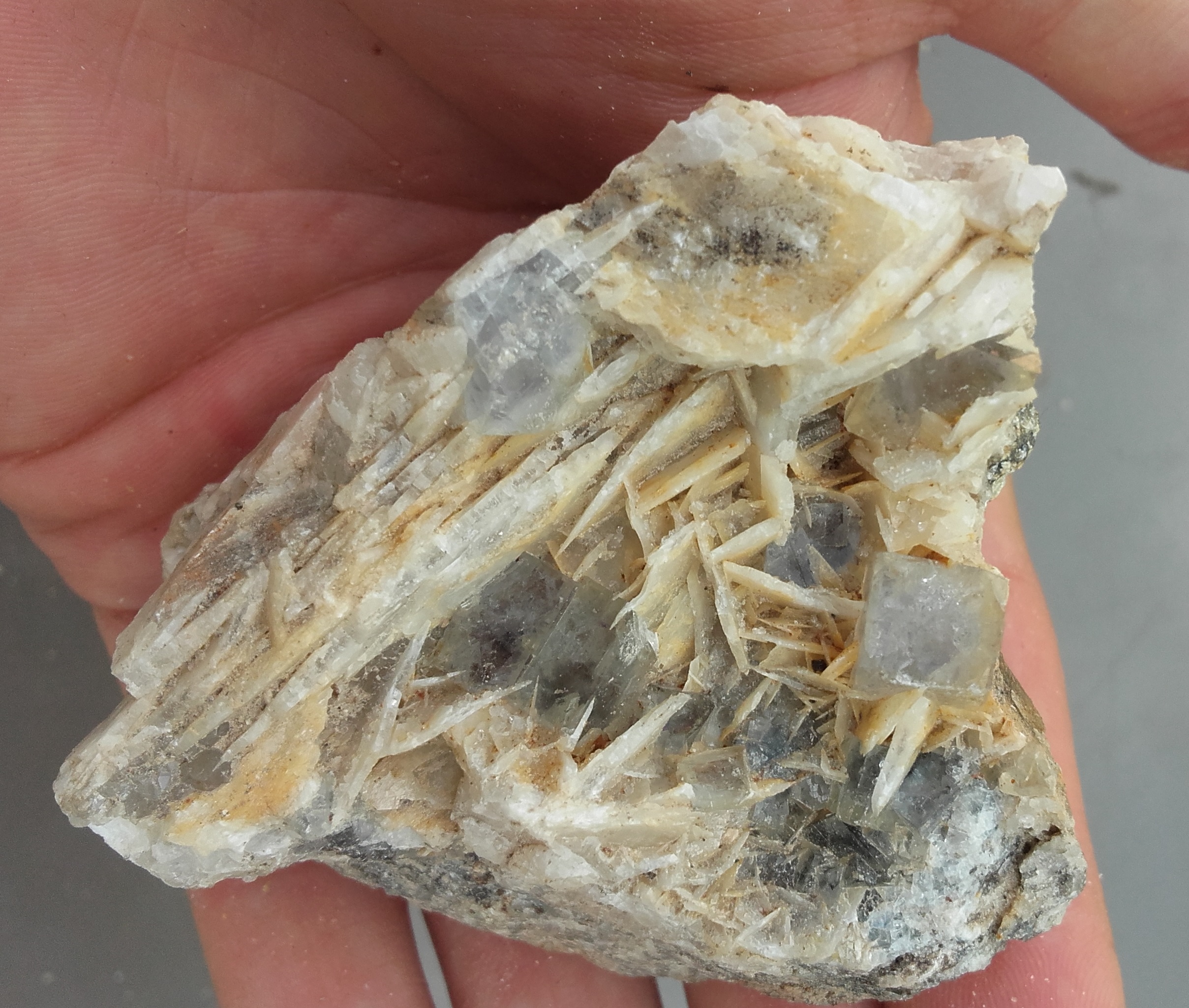

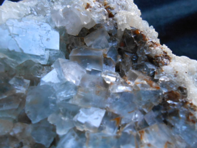

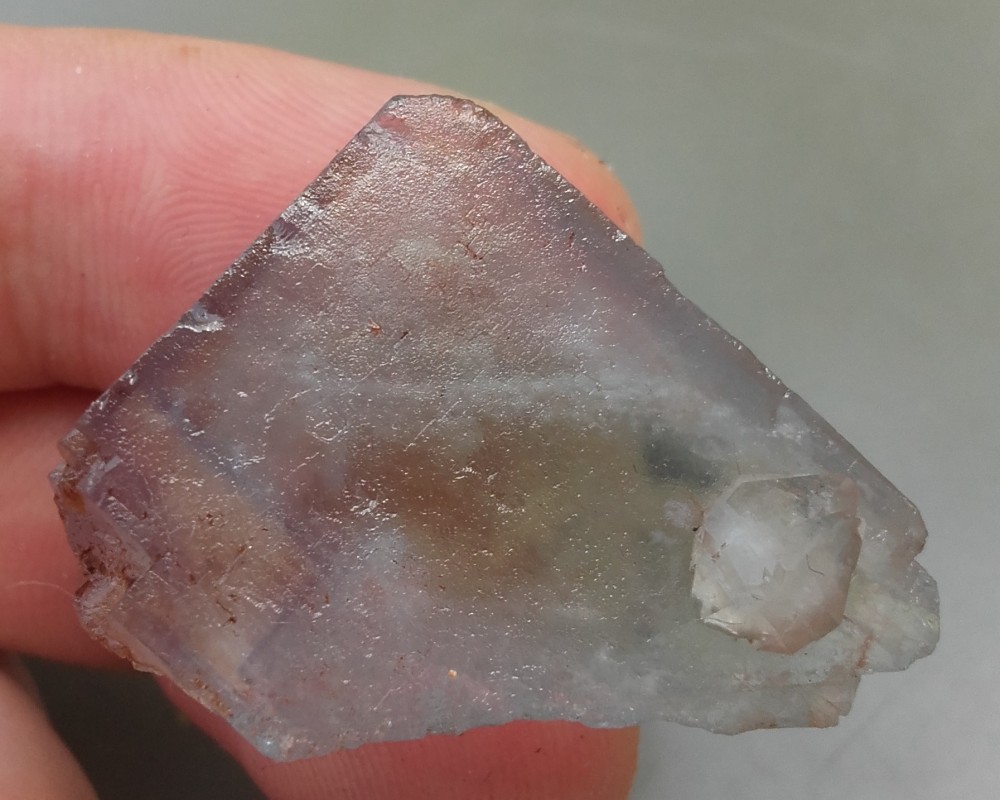

Petites récoltes de la semaine dernière en Aveyron et dans le Tarn.

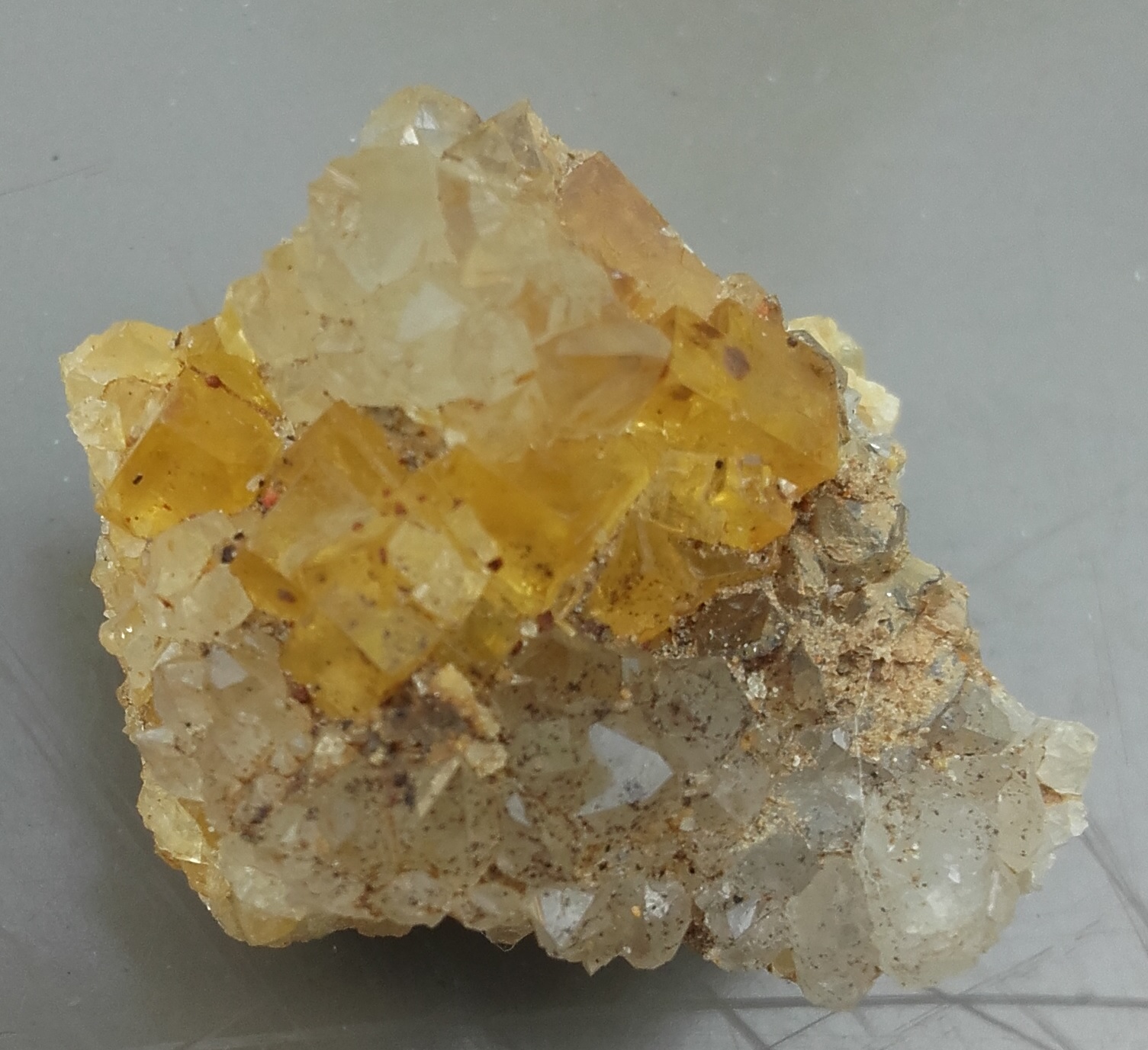

Valzergues (Aveyron):

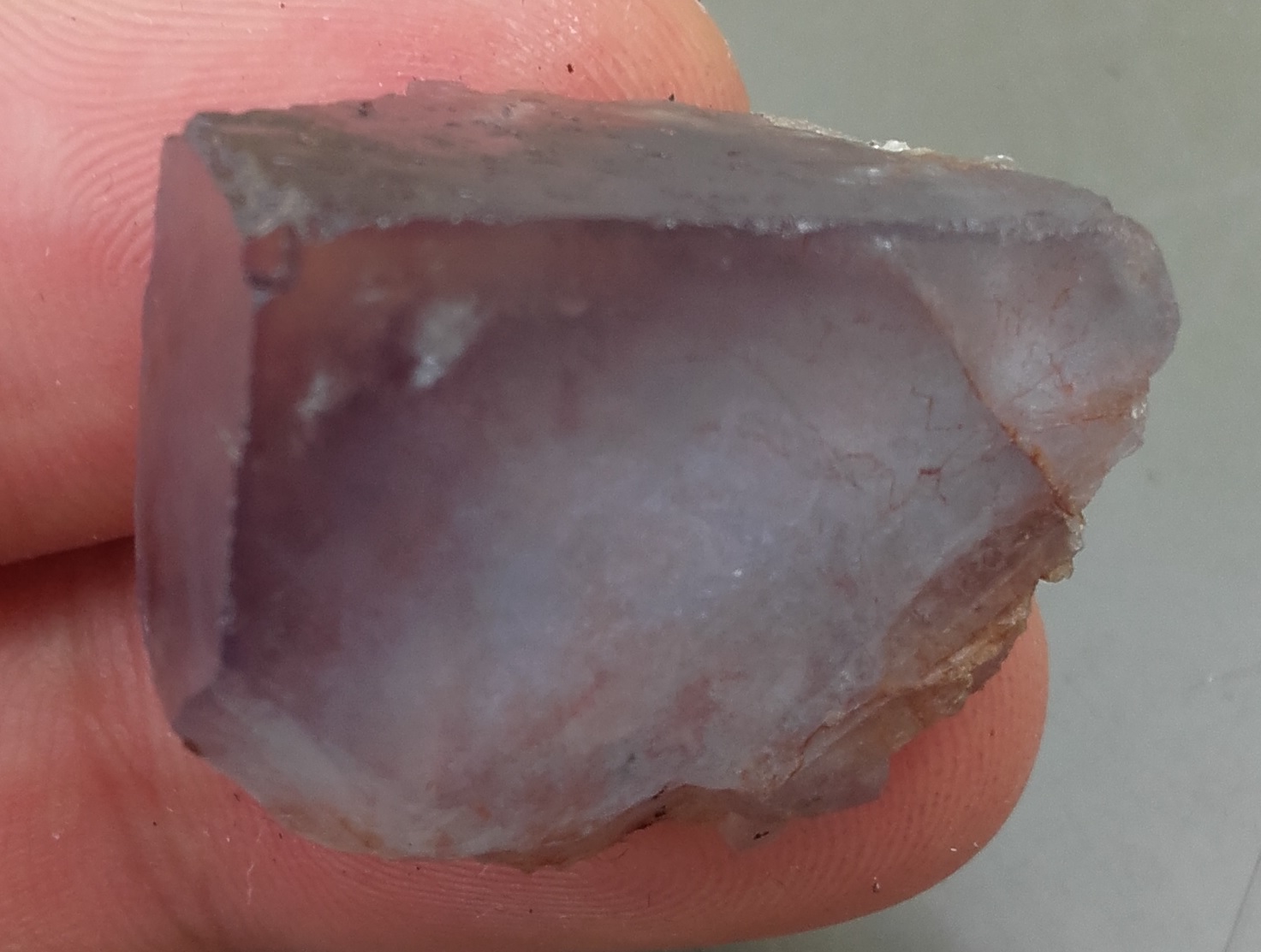

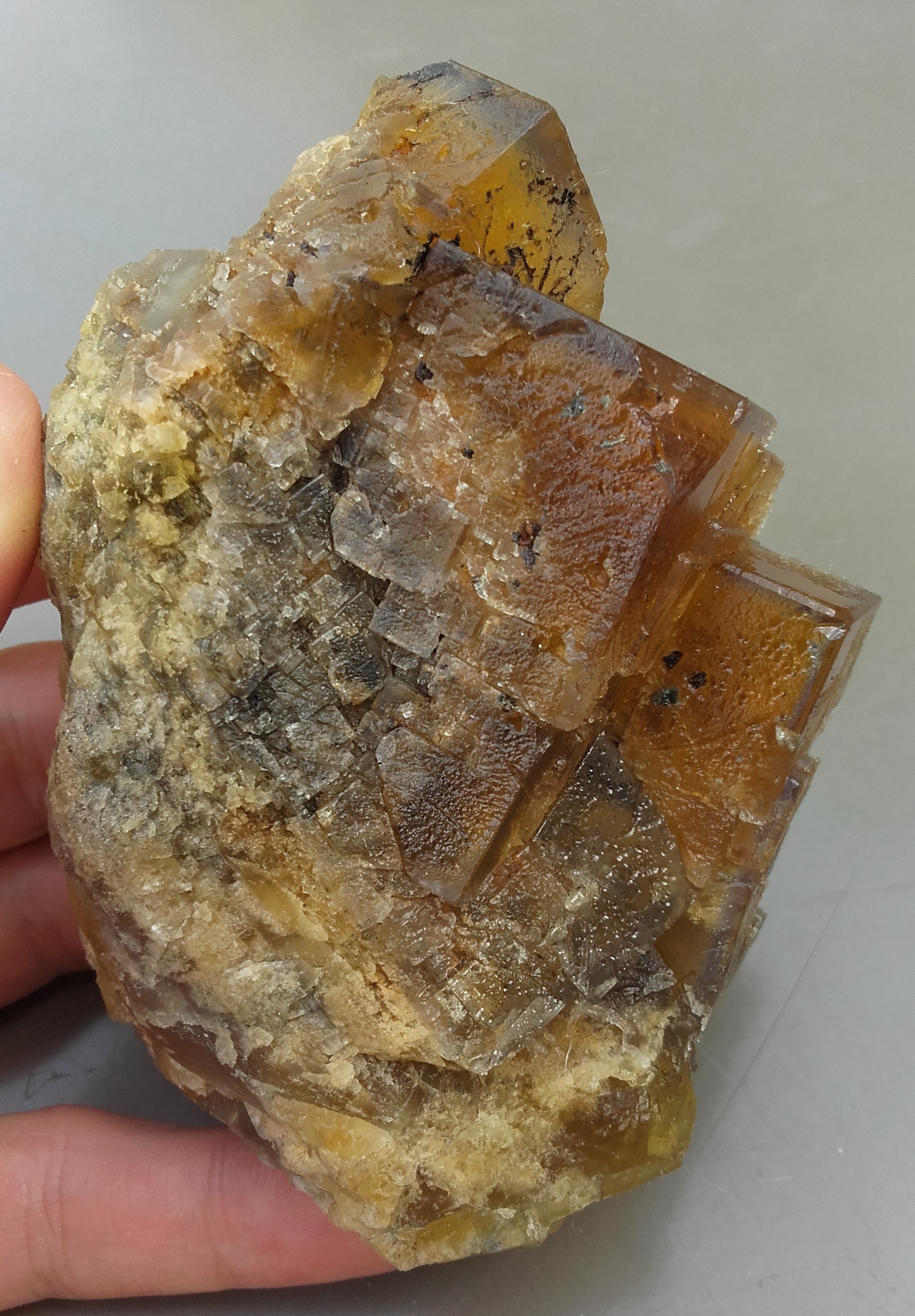

Fluorines
20160808_151638.jpg20160808_151649.jpg20160808_151831.jpg20160808_151850.jpg20160808_151912.jpg20160808_151917.jpg20160808_151936.jpg20160808_151953.jpg20160808_152033.jpg20160808_152137.jpg20160808_151744.jpg20160808_151805.jpg20160808_152431.jpg

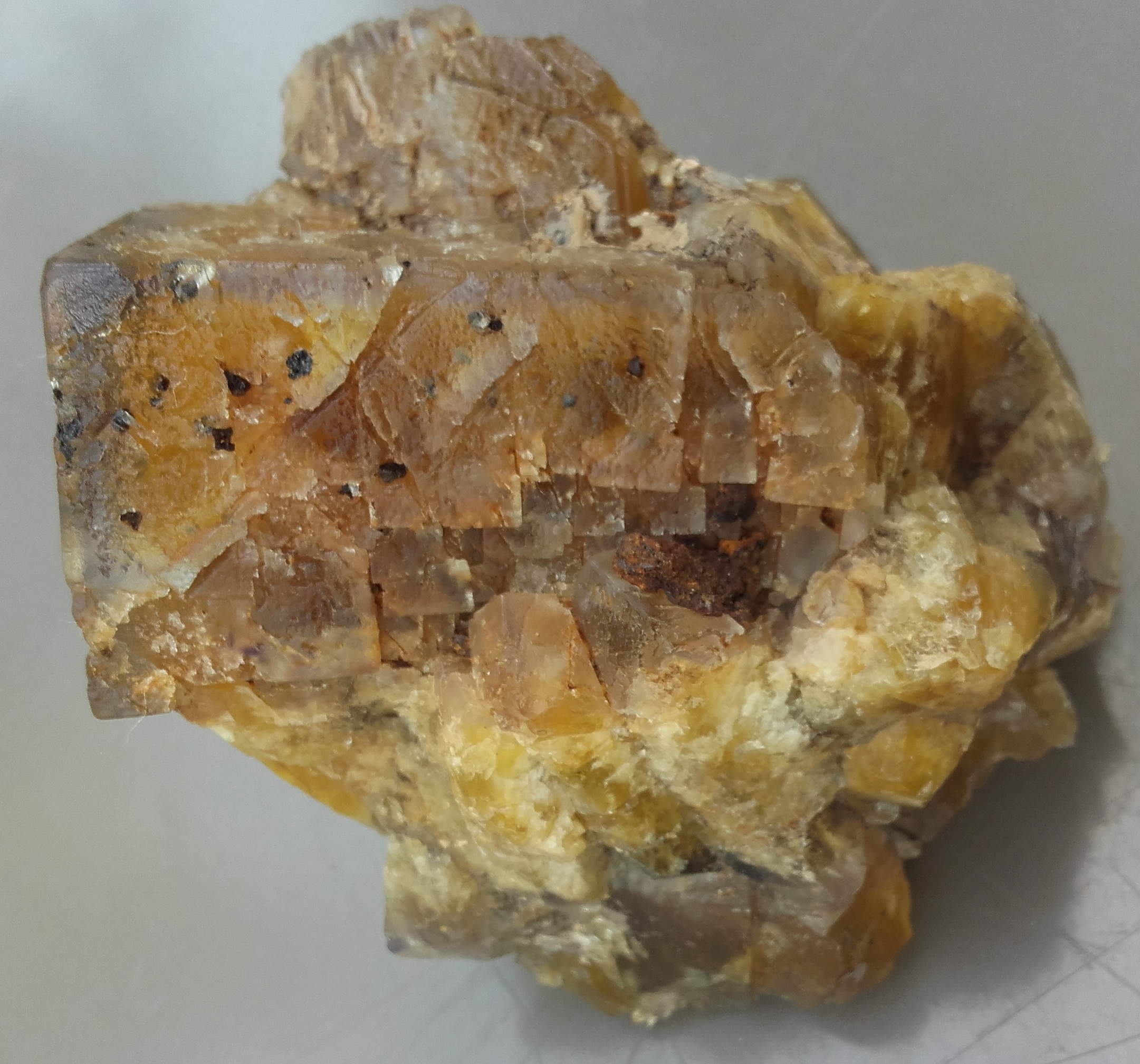

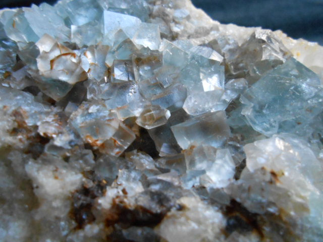

Vers Rieupeyroux (Aveyron):
Fluorines
20160808_152108.jpg20160808_152257.jpg20160808_152312.jpg20160808_152303.jpg20160808_152411.jpg20160808_152424.jpg

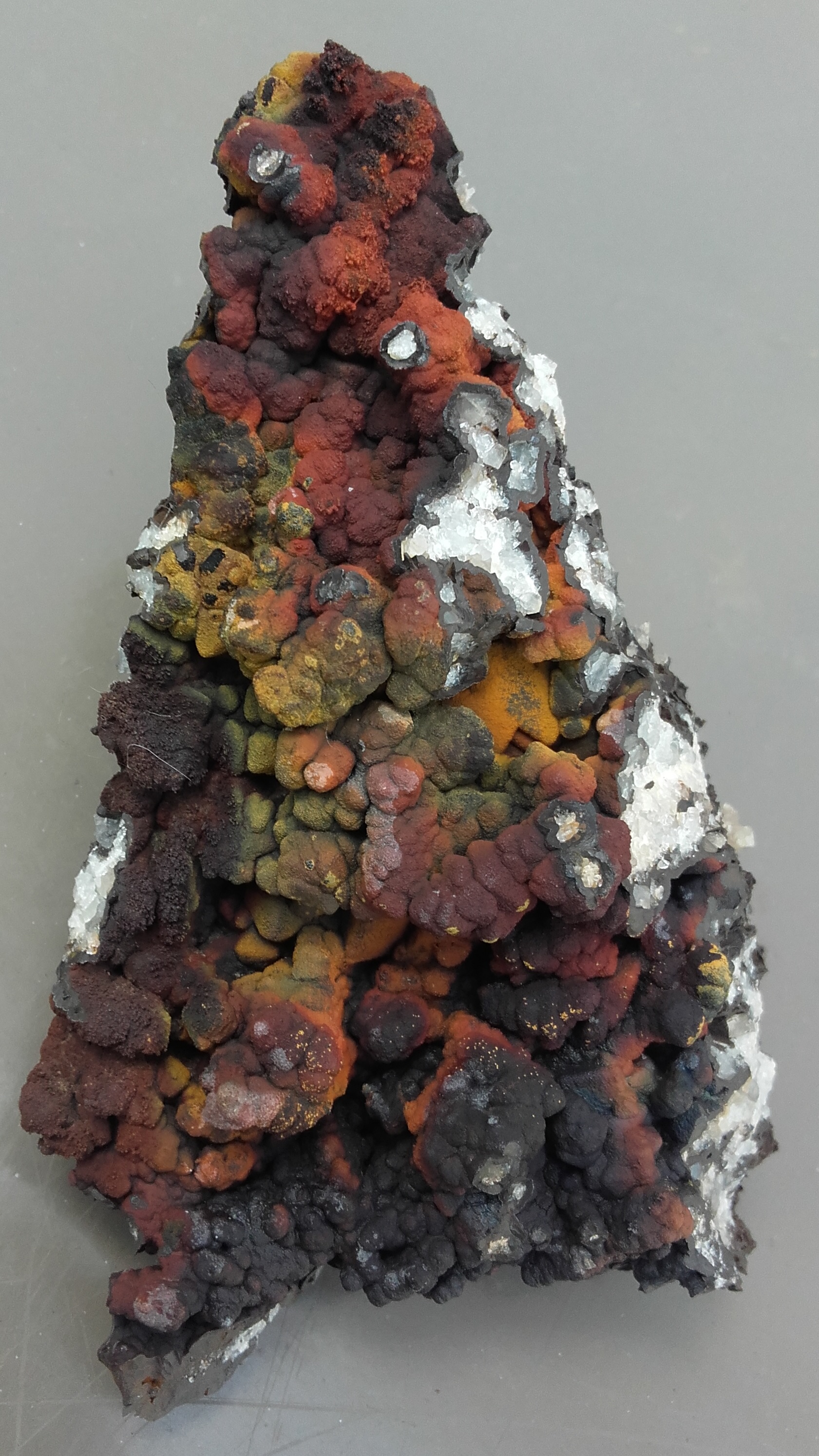

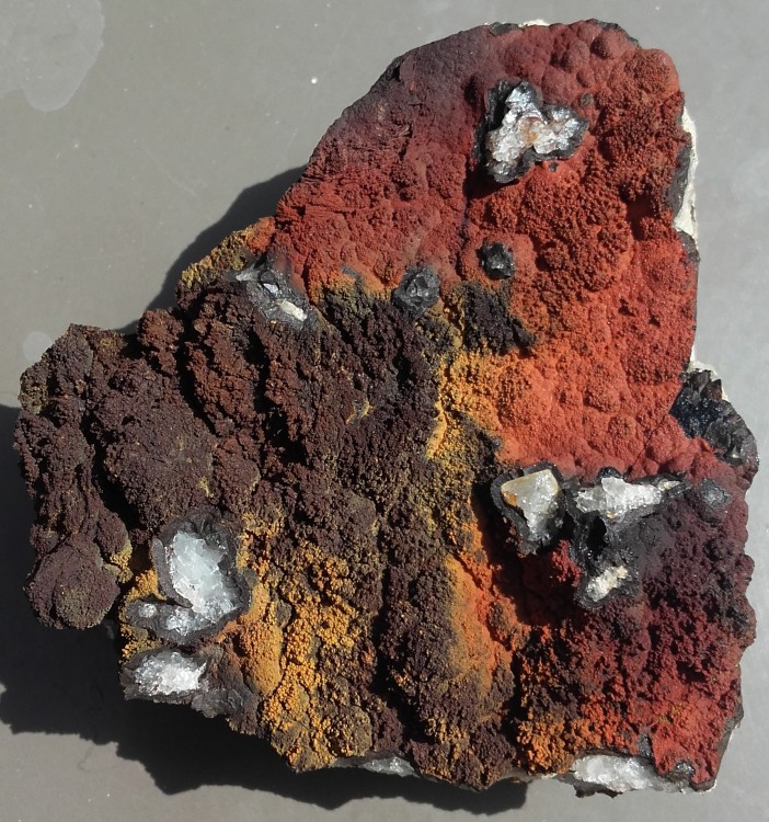

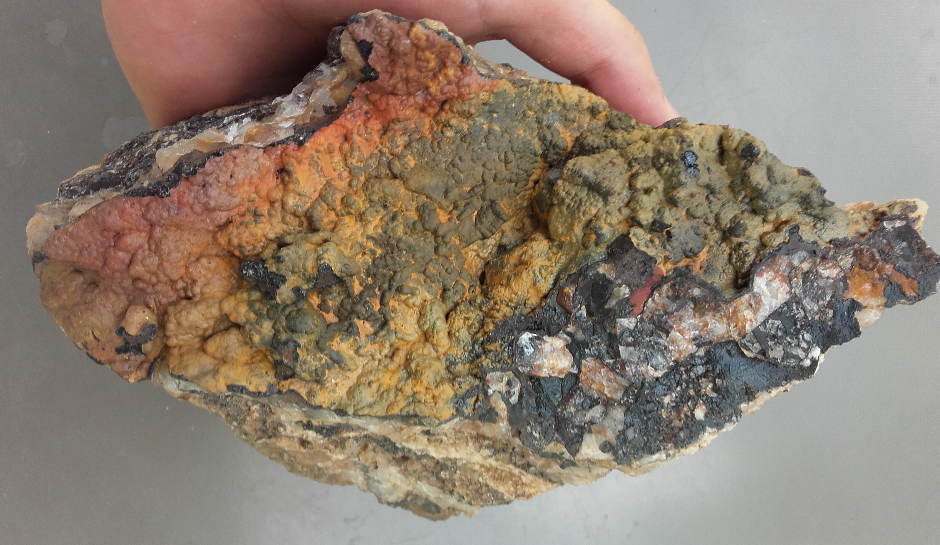

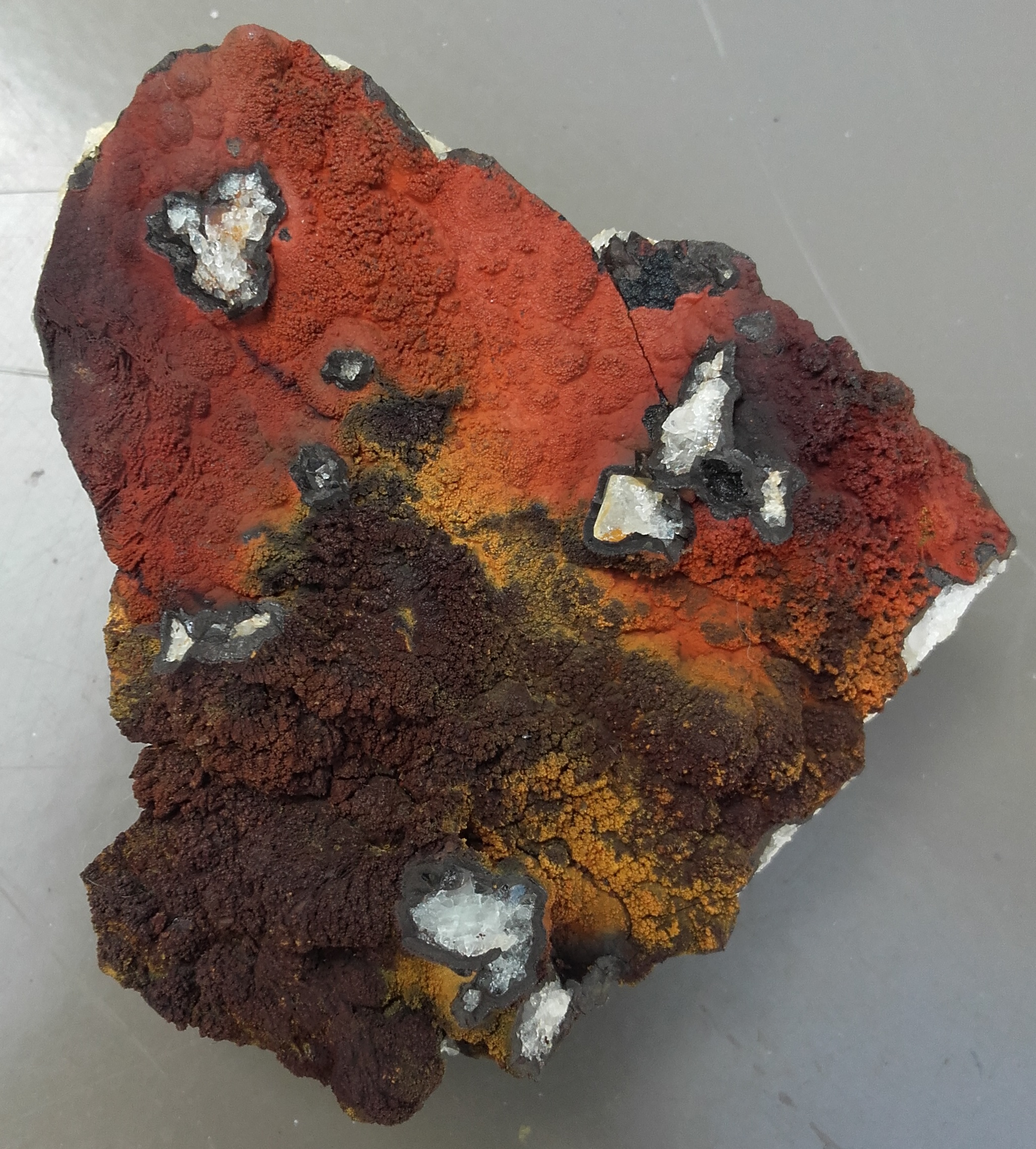

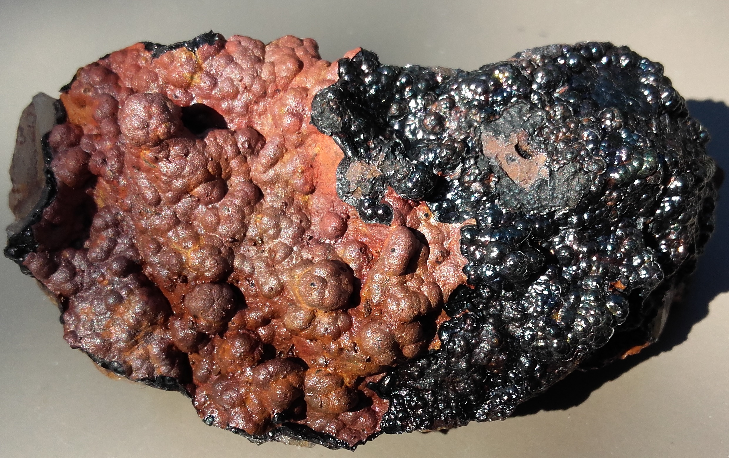

Vers Paulinet (Tarn):

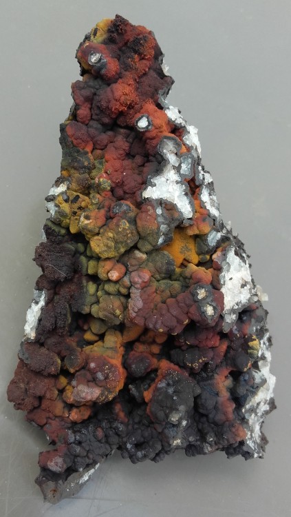

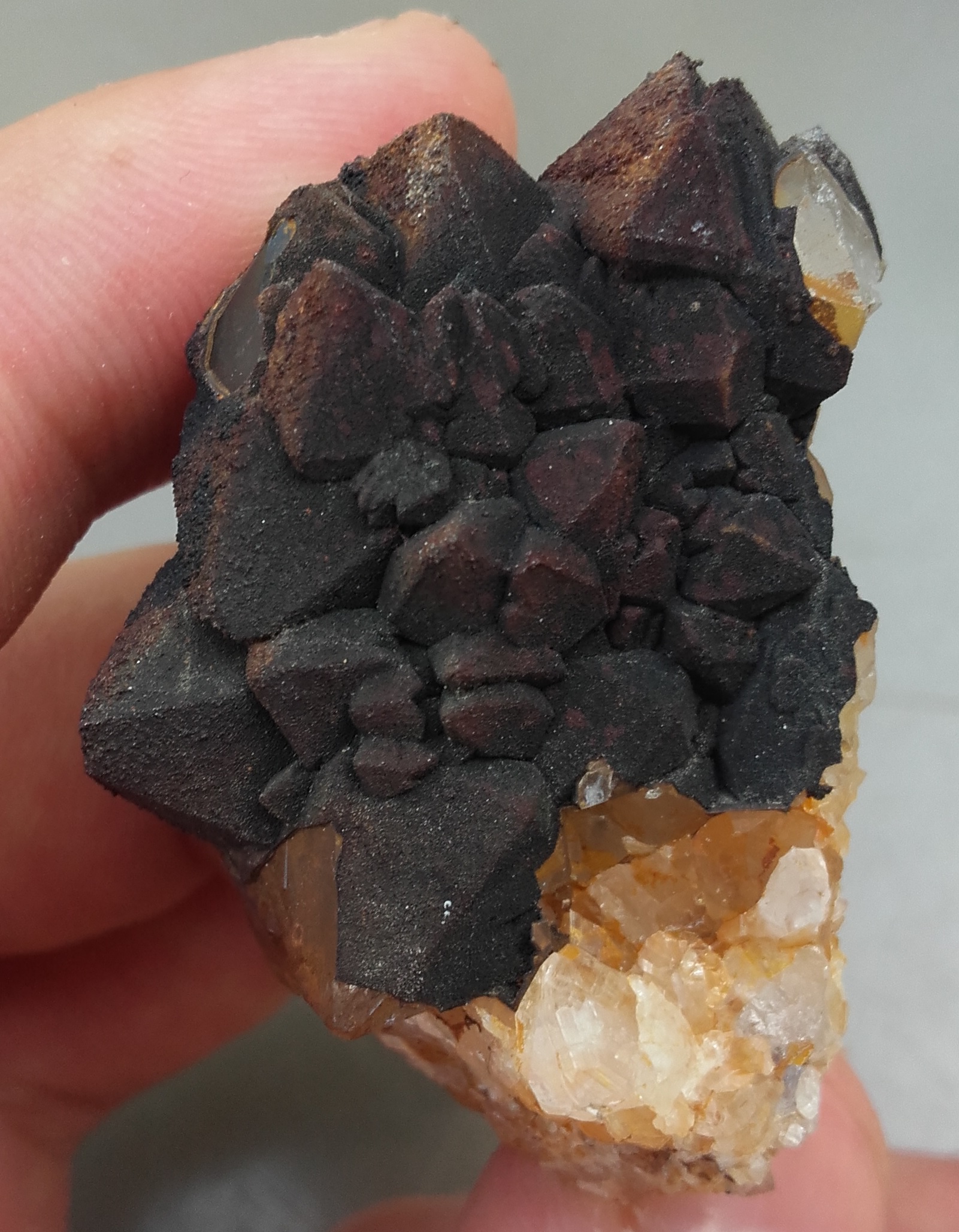

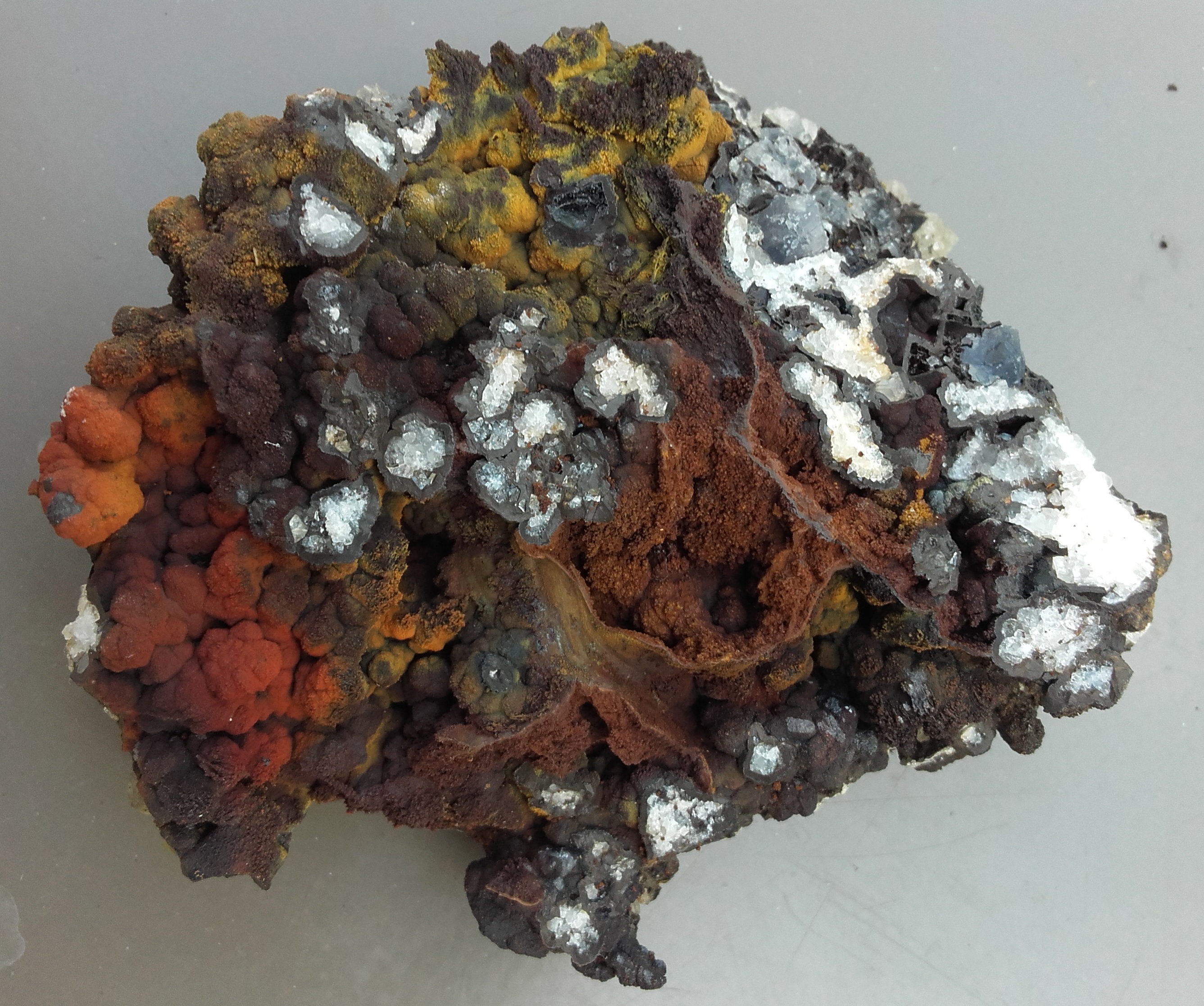

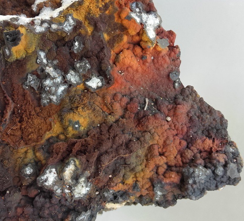

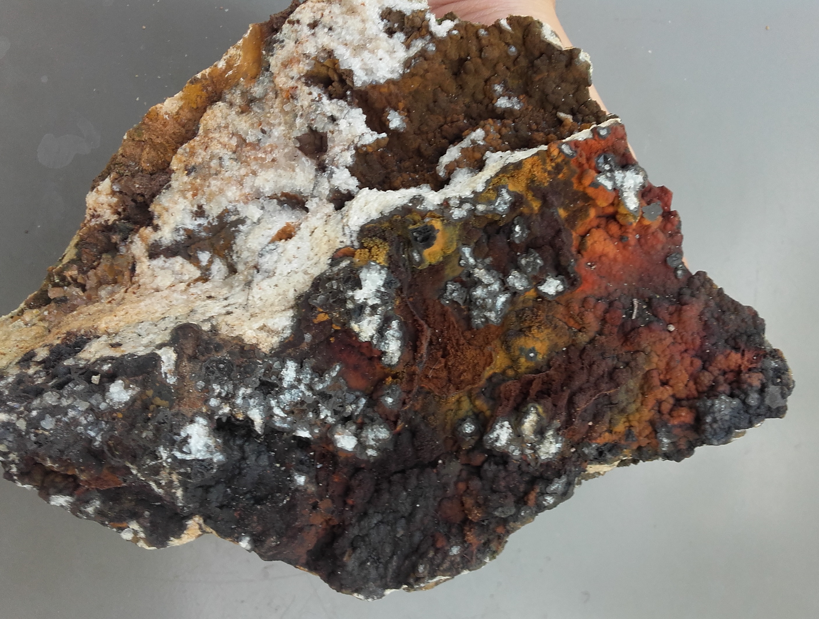

Goethite en encroutement mamelonnés sur quartz
20160806_161511.jpg20160808_151326.jpg20160808_151405.jpg20160808_151415.jpg20160808_151521.jpg20160808_151537.jpg20160808_152551.jpg20160808_152630.jpg20160808_152714.jpg20160808_152718.jpg20160808_151604.jpg
Merci.

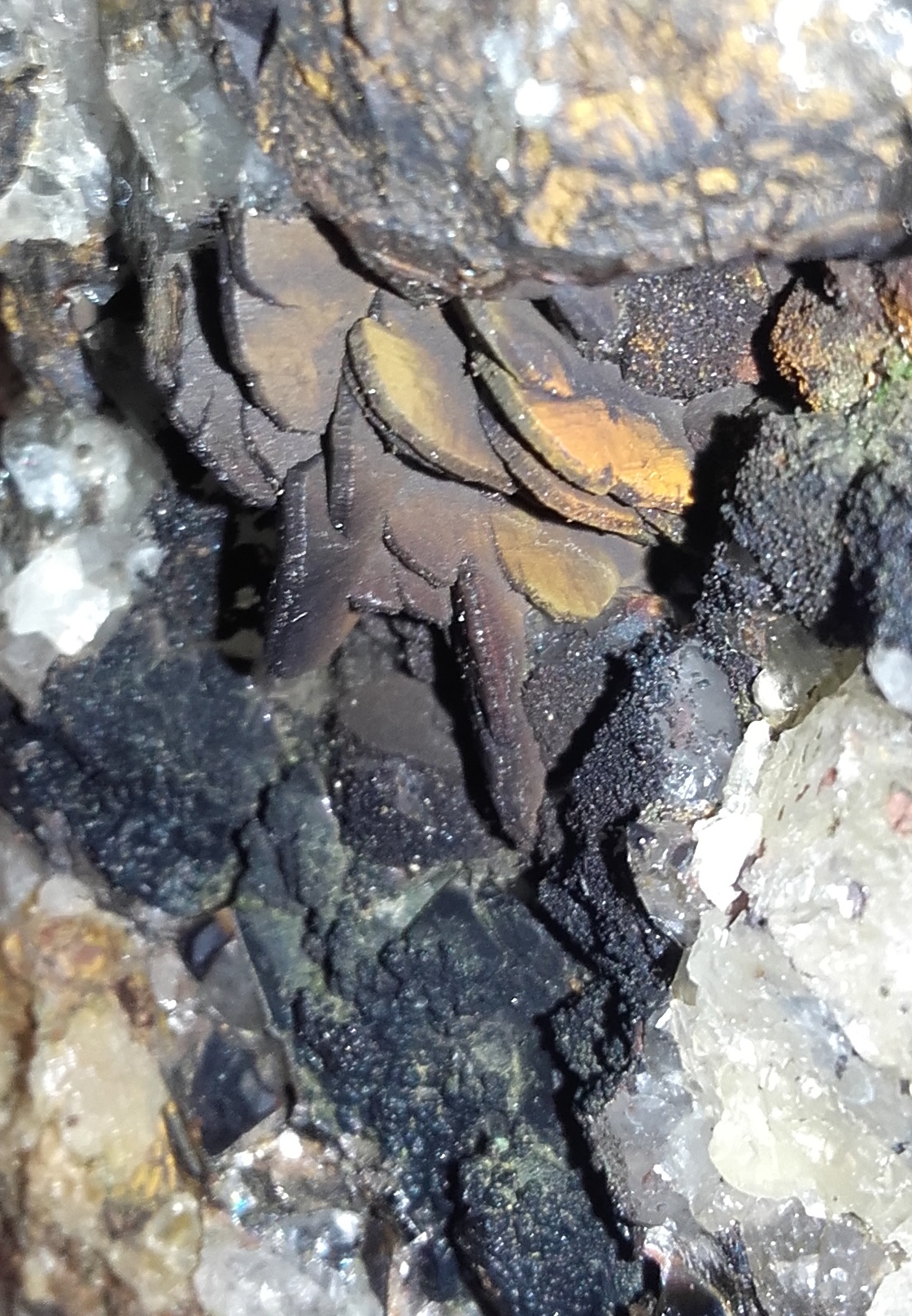

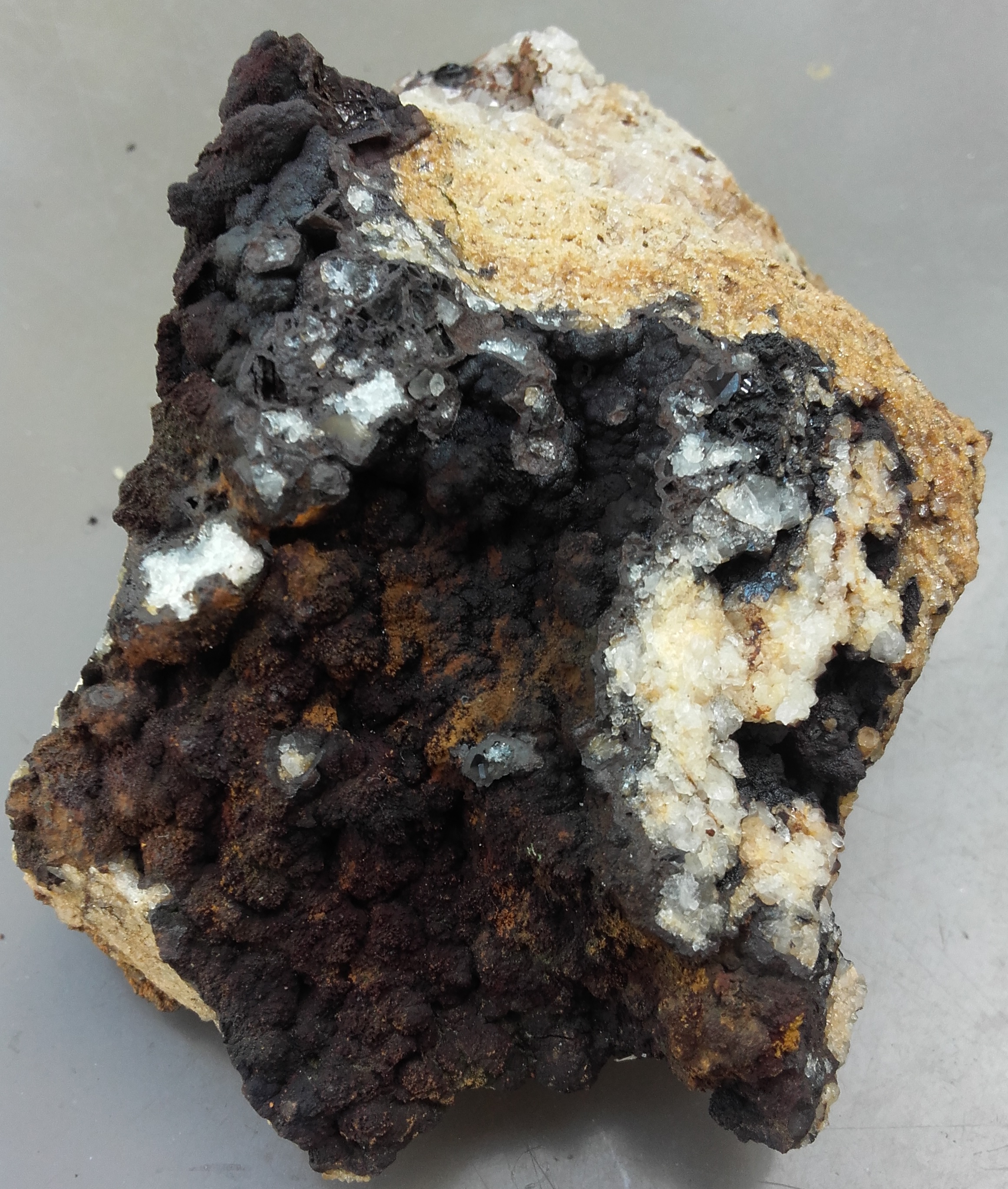

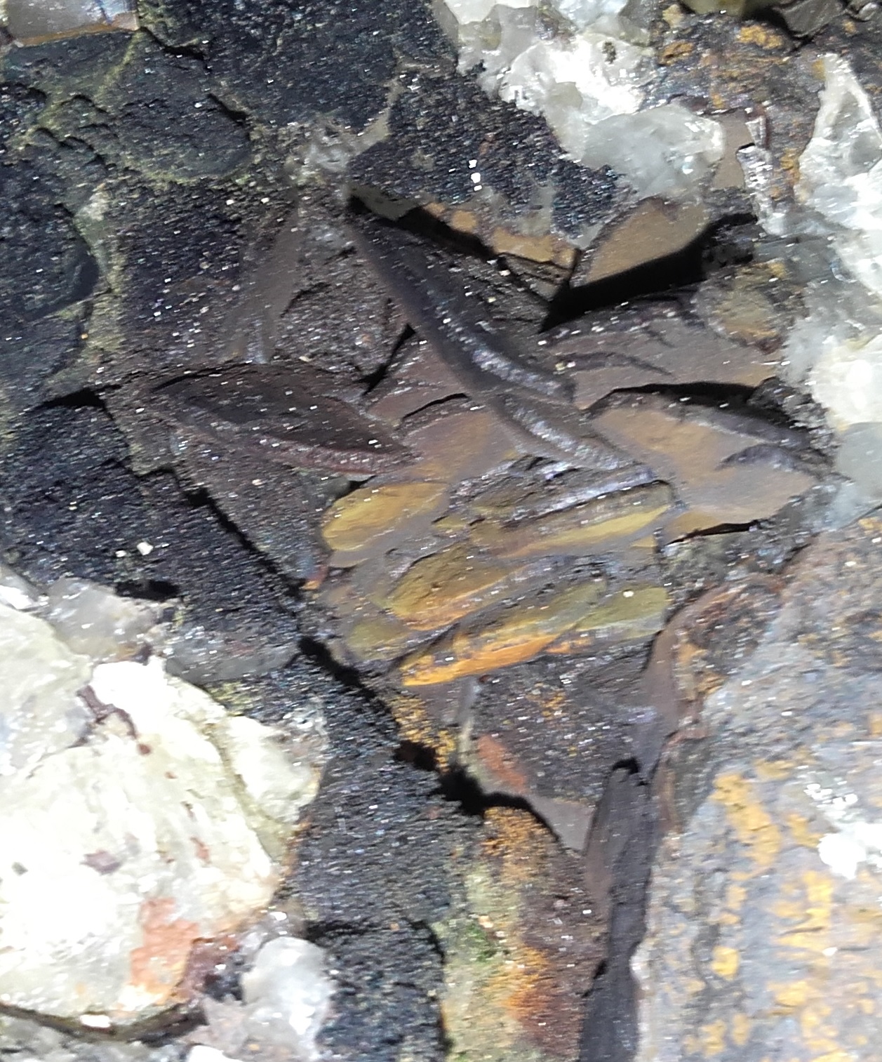

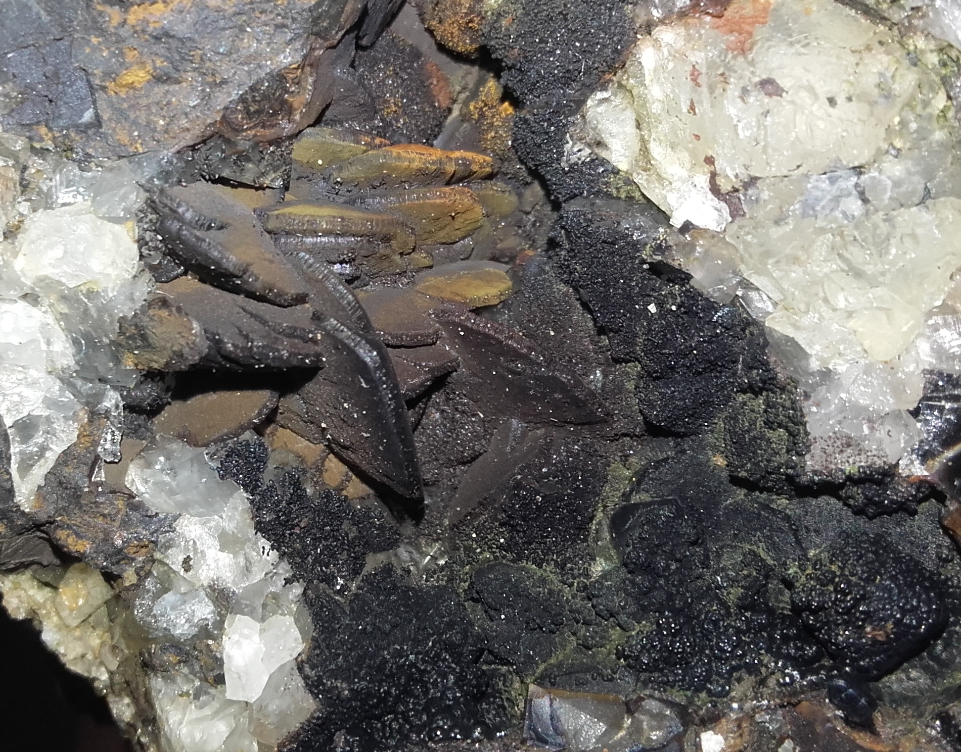

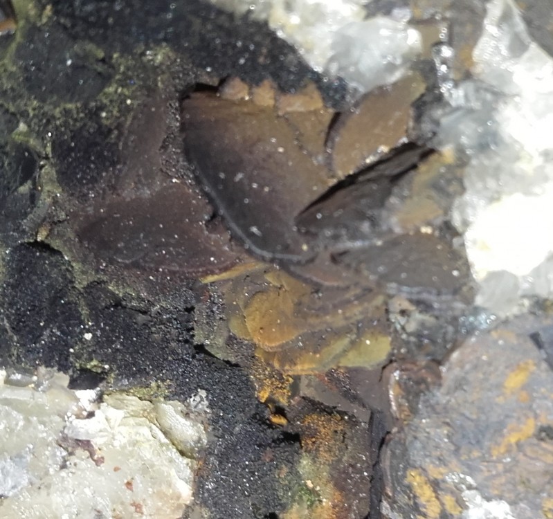

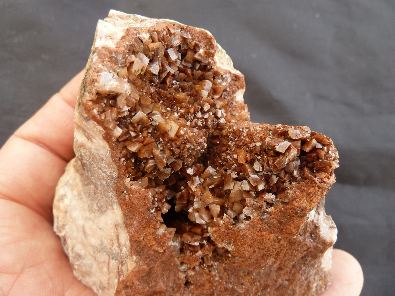

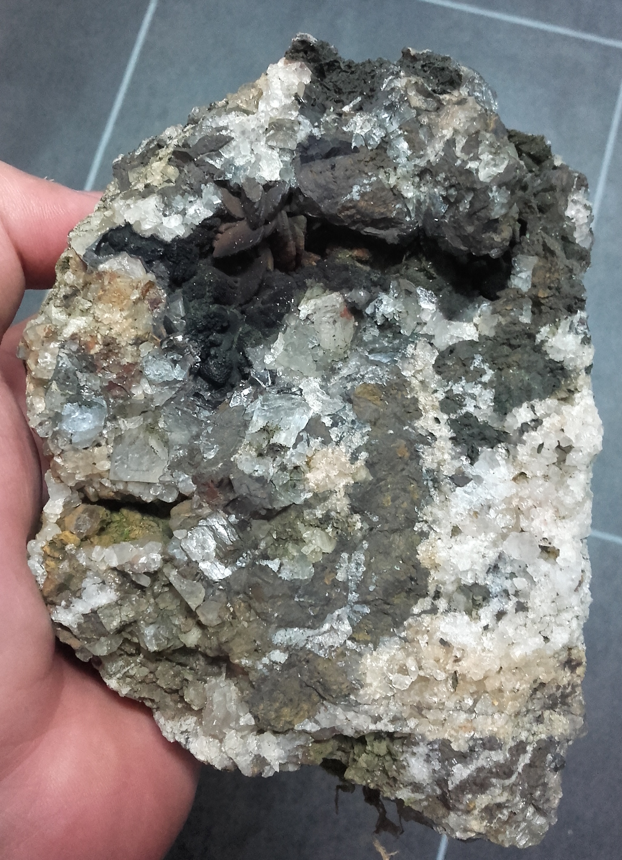

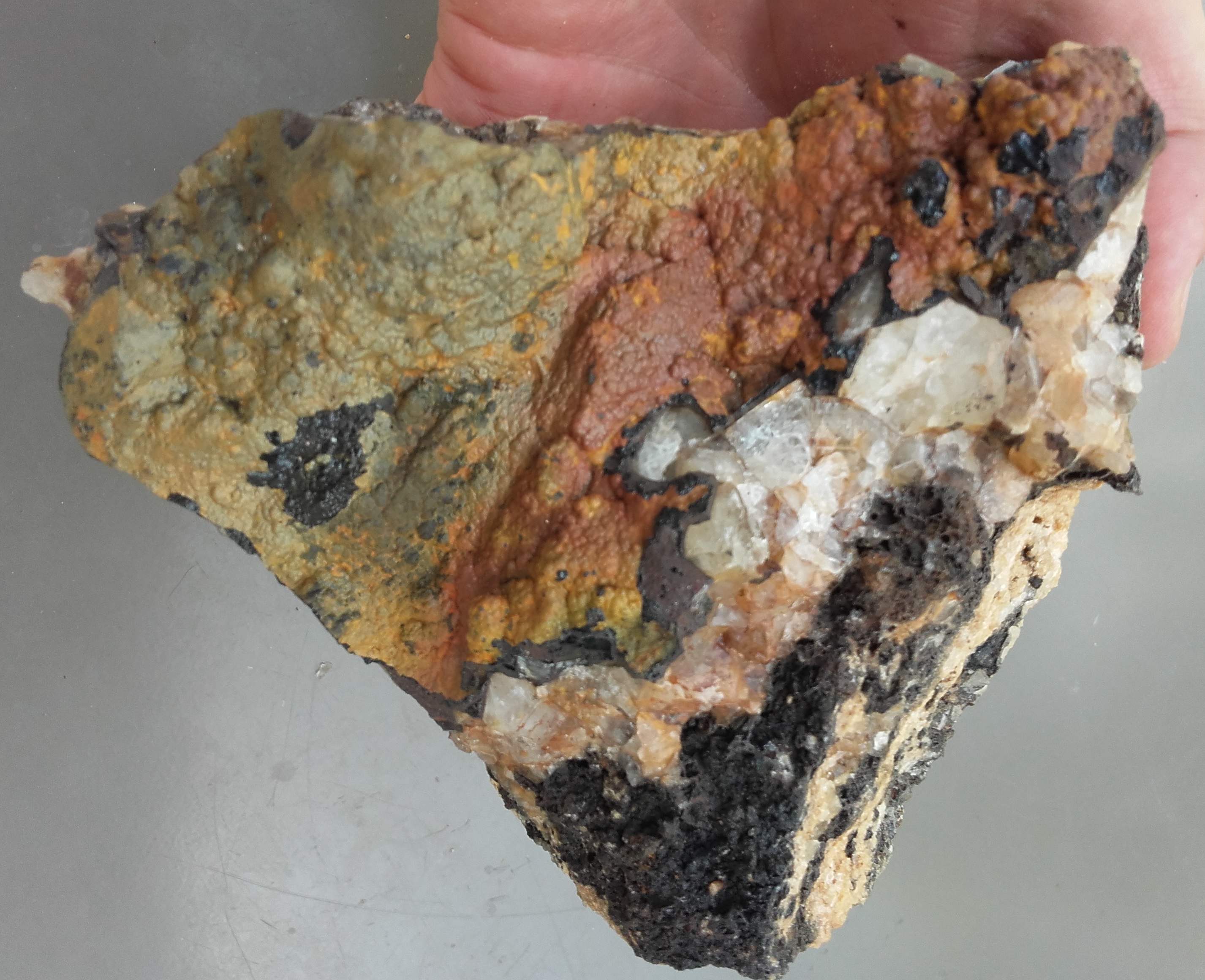

Autre découverte tarnaise, toujours vers Paulinet.
J'ai du mal à identifier le minéral. Sidérite??? Hématite??? La paragenèse du gisement est assez simple: quartz, goethite, fluorine.
Merci à vous pour votre aide ;)
20160809_224728.jpg20160809_224536.jpg20160809_224425.jpg20160809_224511.jpg20160809_224522.jpg

Il y a 17 heures, Gauthier Nicolas a dit :
Les 3 premières goethites sont sublimes, vraiment artistiques.
+1 !
Merci à tous, ça fait vraiment plaisir pour une première vraie prospection ! J'espère que la chance du débutant ne m'abandonnera pas !
Des idées pour les petites ''lamelles'' inconnues?
Il y a 21 heures, JLOUI a dit :
Merci.
Cela ressemble aussi à des bournonites.
Merci Cedrick et xav33.
Je pencherai quand même pour la proposition de Cedrick vu l'abondance de la goethite dans le coin et l'absence de Pb/Cu (au moins à cet endroit).
J'essaierai peut être de regarder la couleur de la trace, ça devrait être assez flagrant...encore que si la bournonite est altérée, pas dit que la trace soit grise.... Bref, pour l'instant disons que c'est une sidérite pseudomorphosée en goethite et on verra plus tard si j'ai le courrage de regarder la couleur de la trace.
