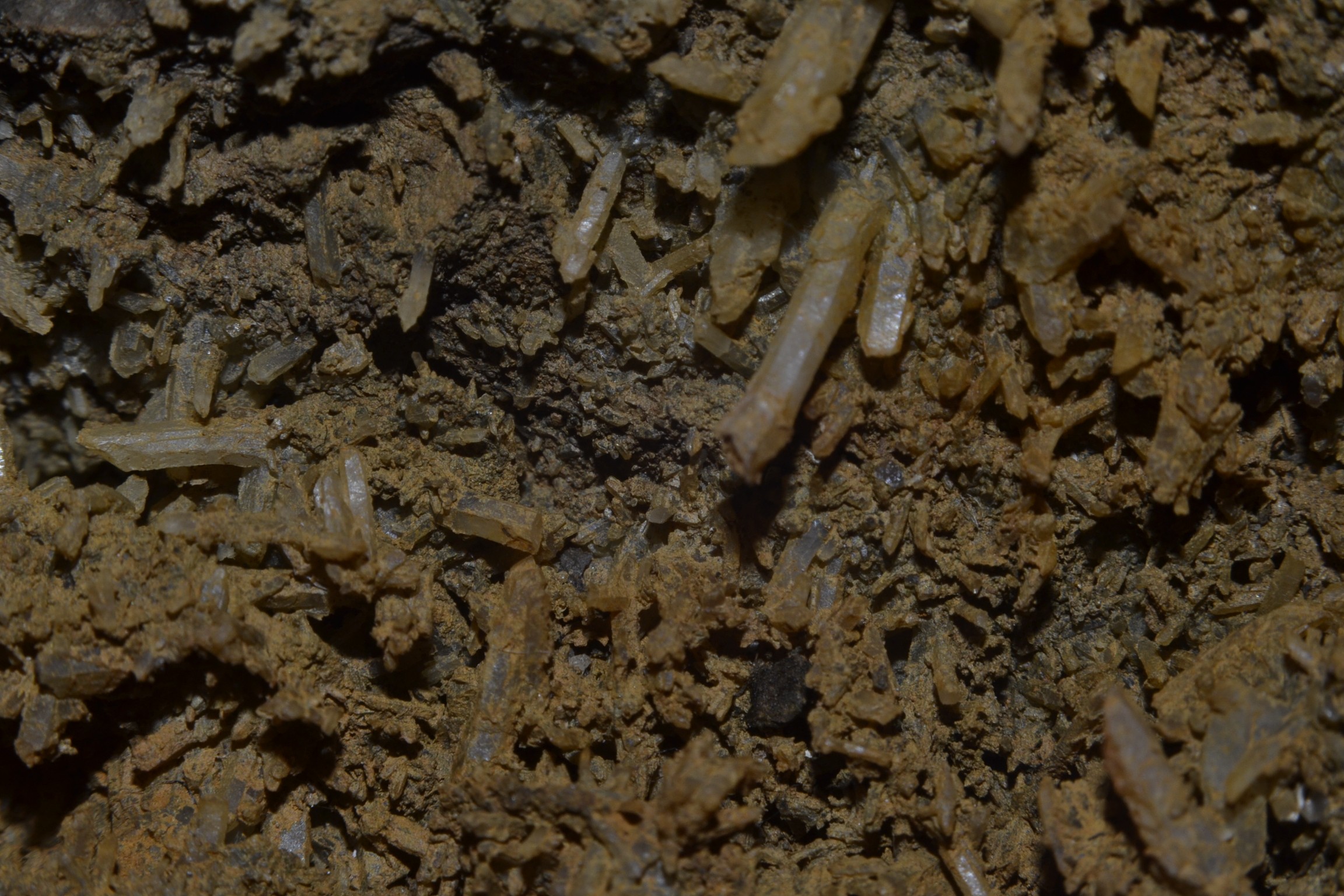

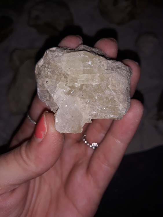

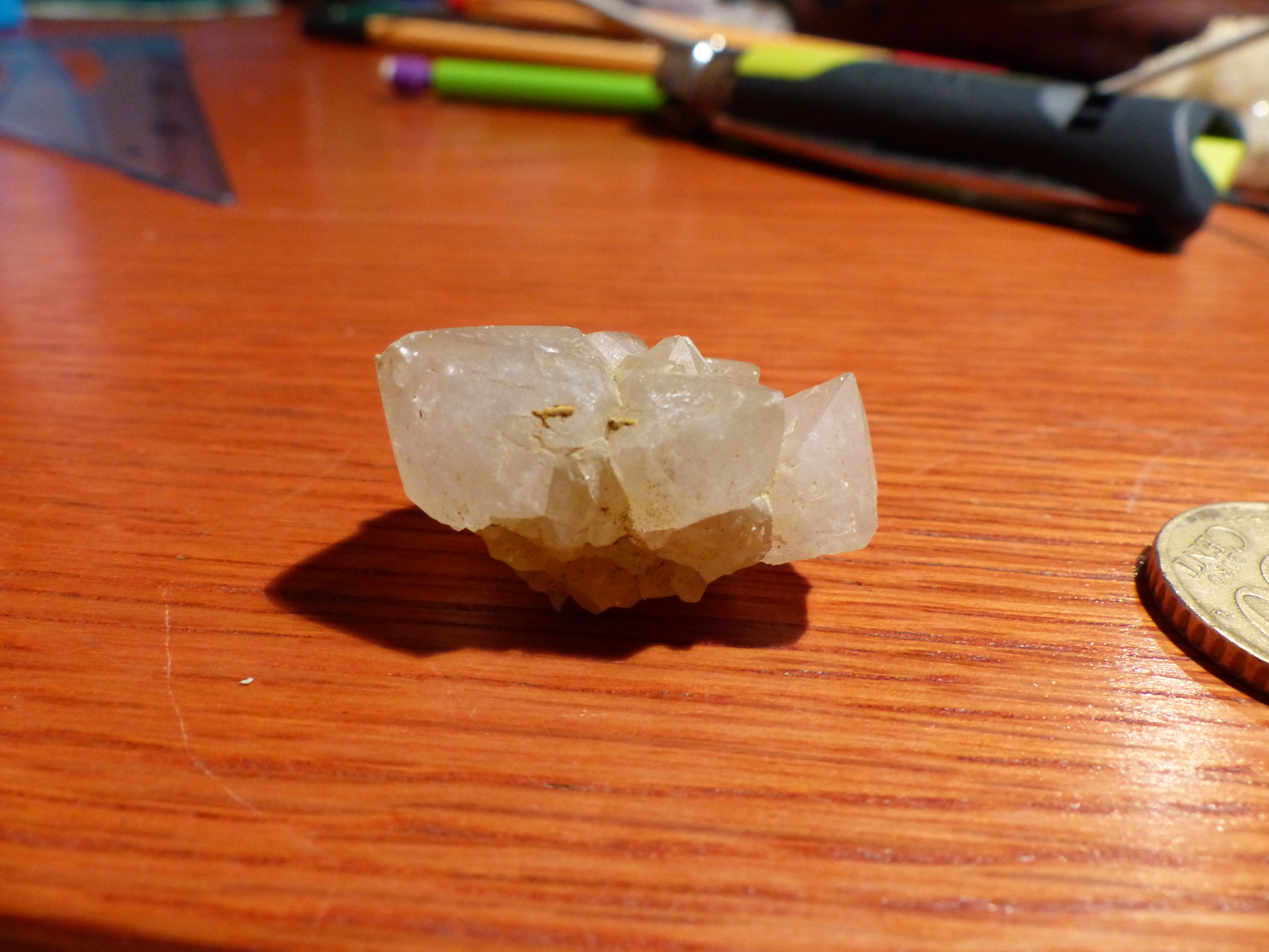

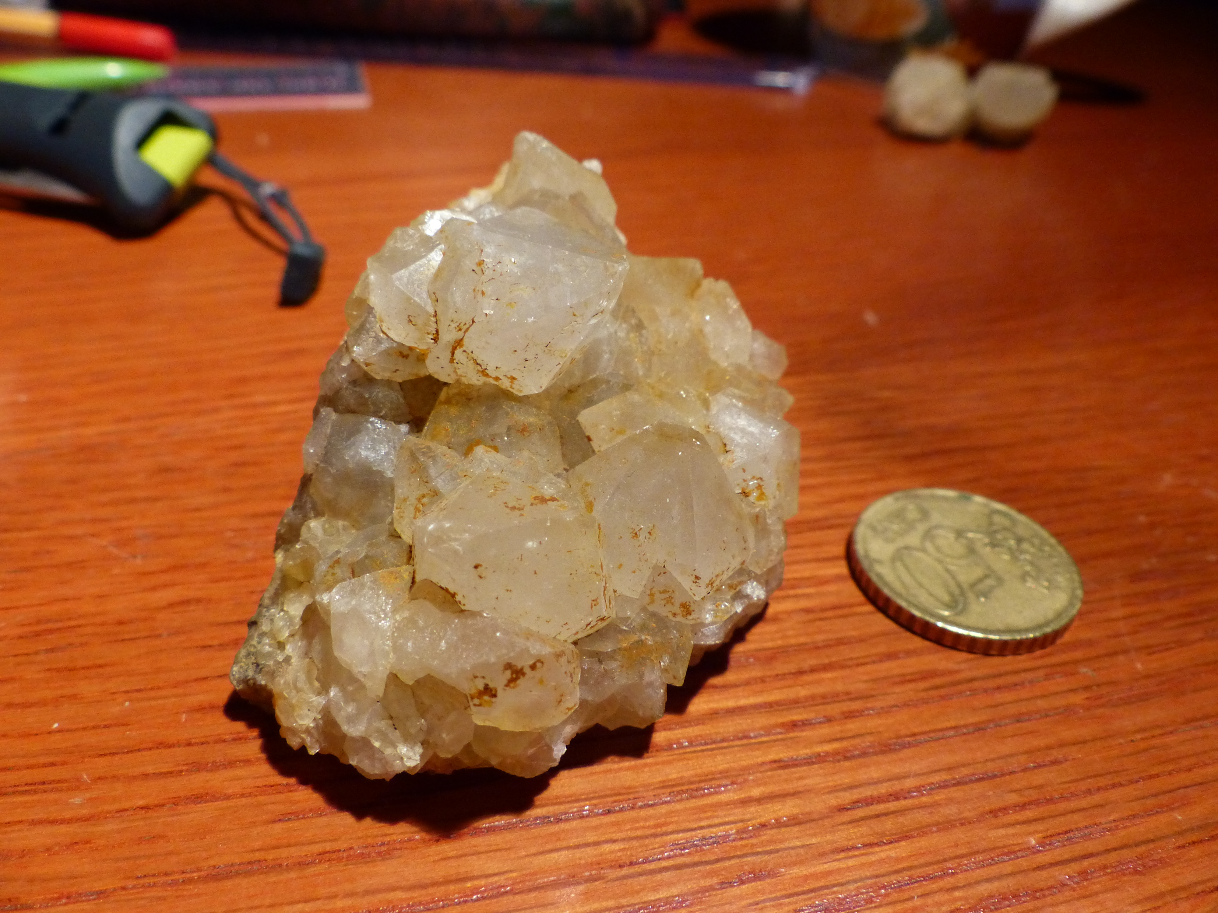

Je ne suis pas certain qu'il s'agisse d'un quartz compte tenu de lieu de découverte: calcite ou gypse me semblent plus probable et la dureté devrait permettre d'éliminer le quartz: rayé ou non par un couteau?
Si oui, après un petit test à l'acide (jus de citron, vinaigre ou autre): si oui, plutôt calcite, si non plutôt gypse..

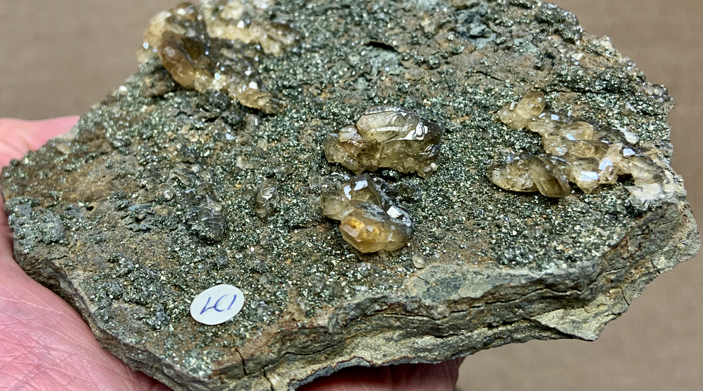

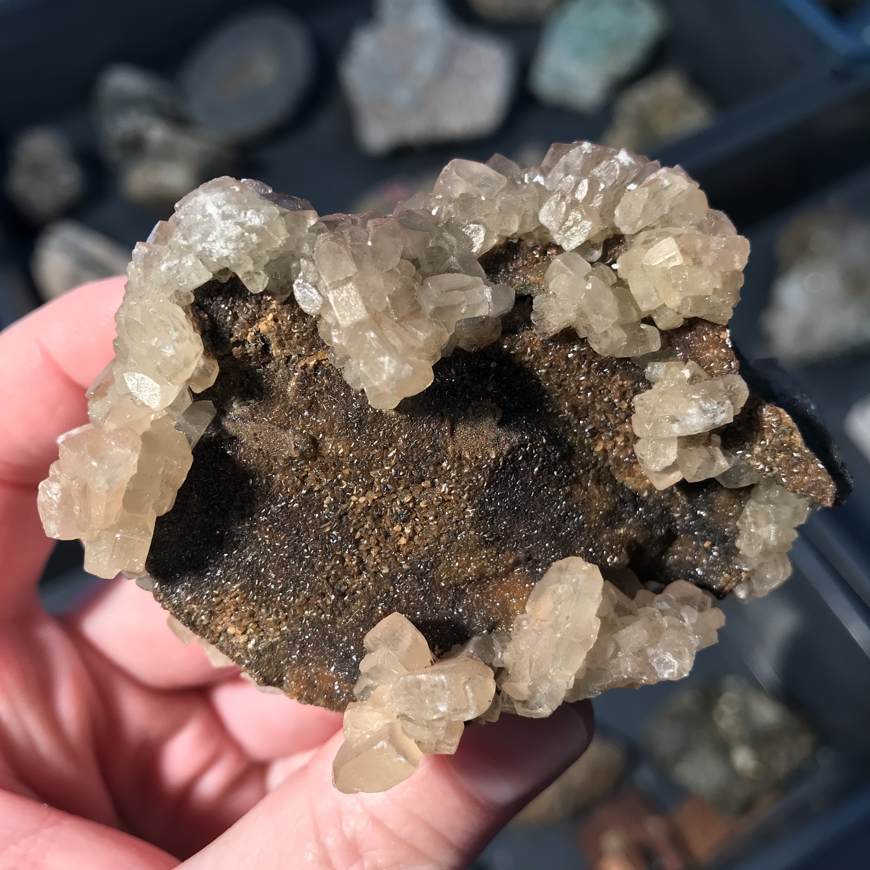

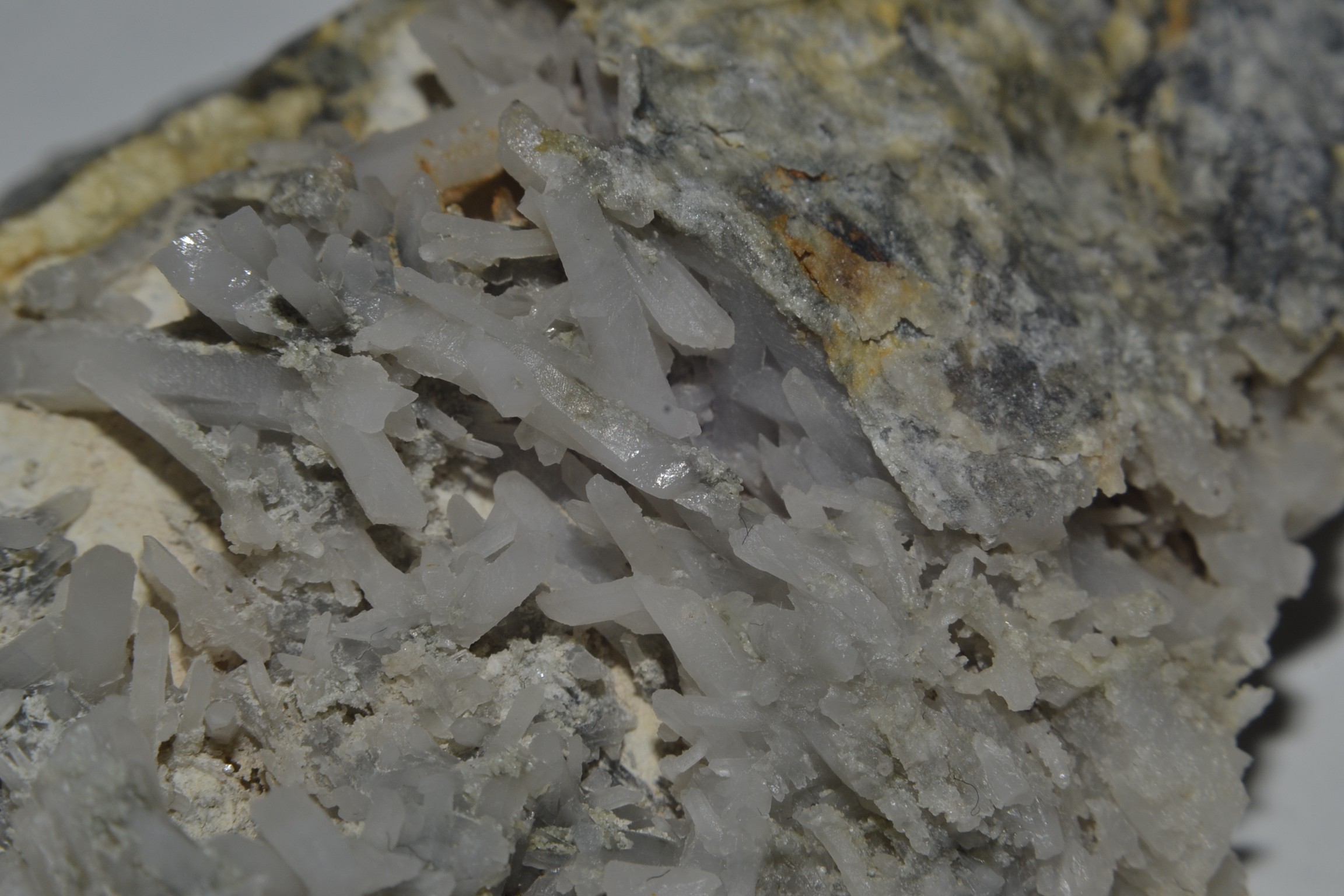

Justement, en voici quelques unes trouvées dans la Manche ! Quartz sur Barytine et barytine en assez gros cristaux (à nettoyer au dithionite). Et enfin de beaux cristaux de quartz (environ 2 cm) avec de belles faces. :content:

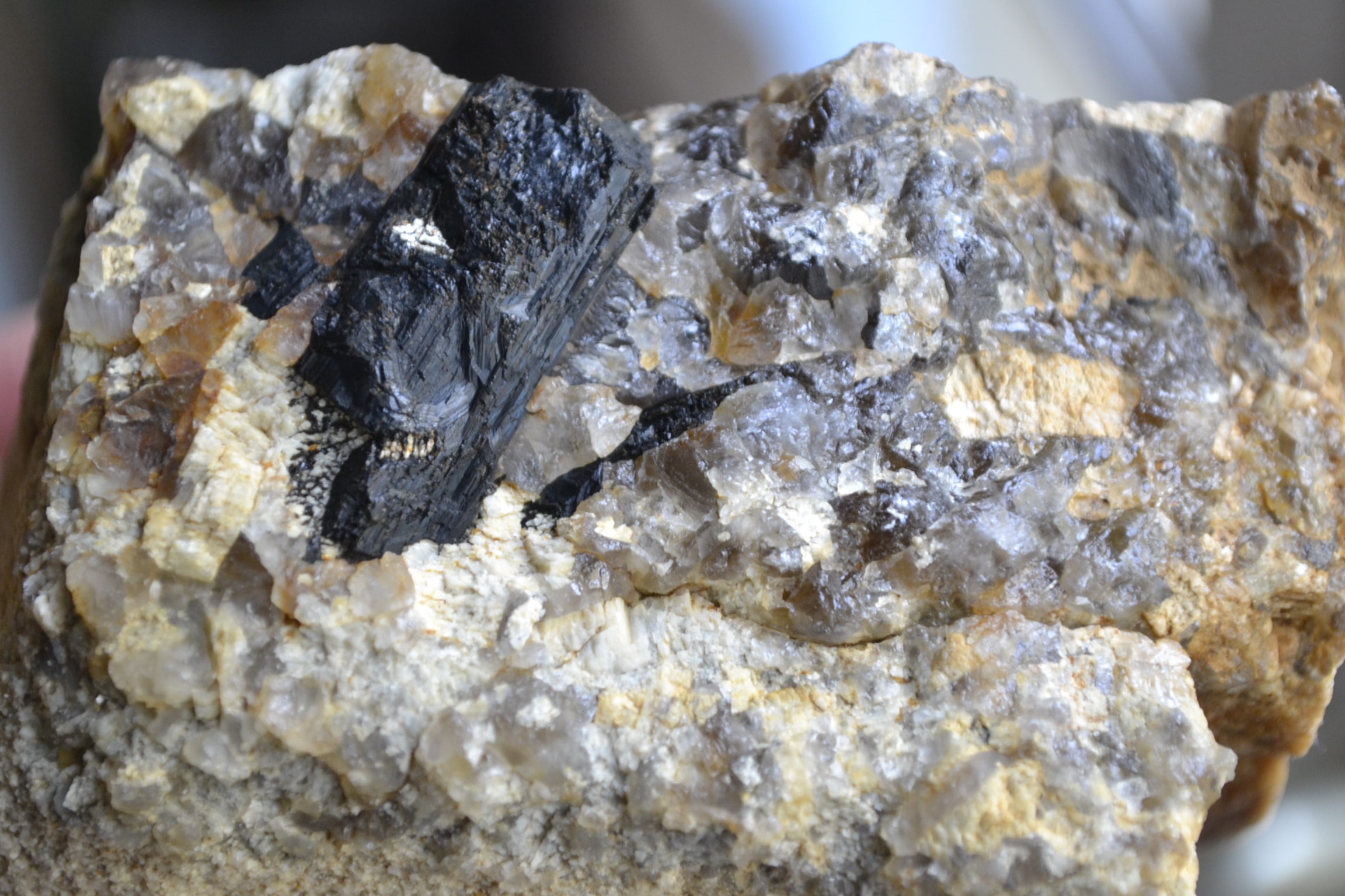

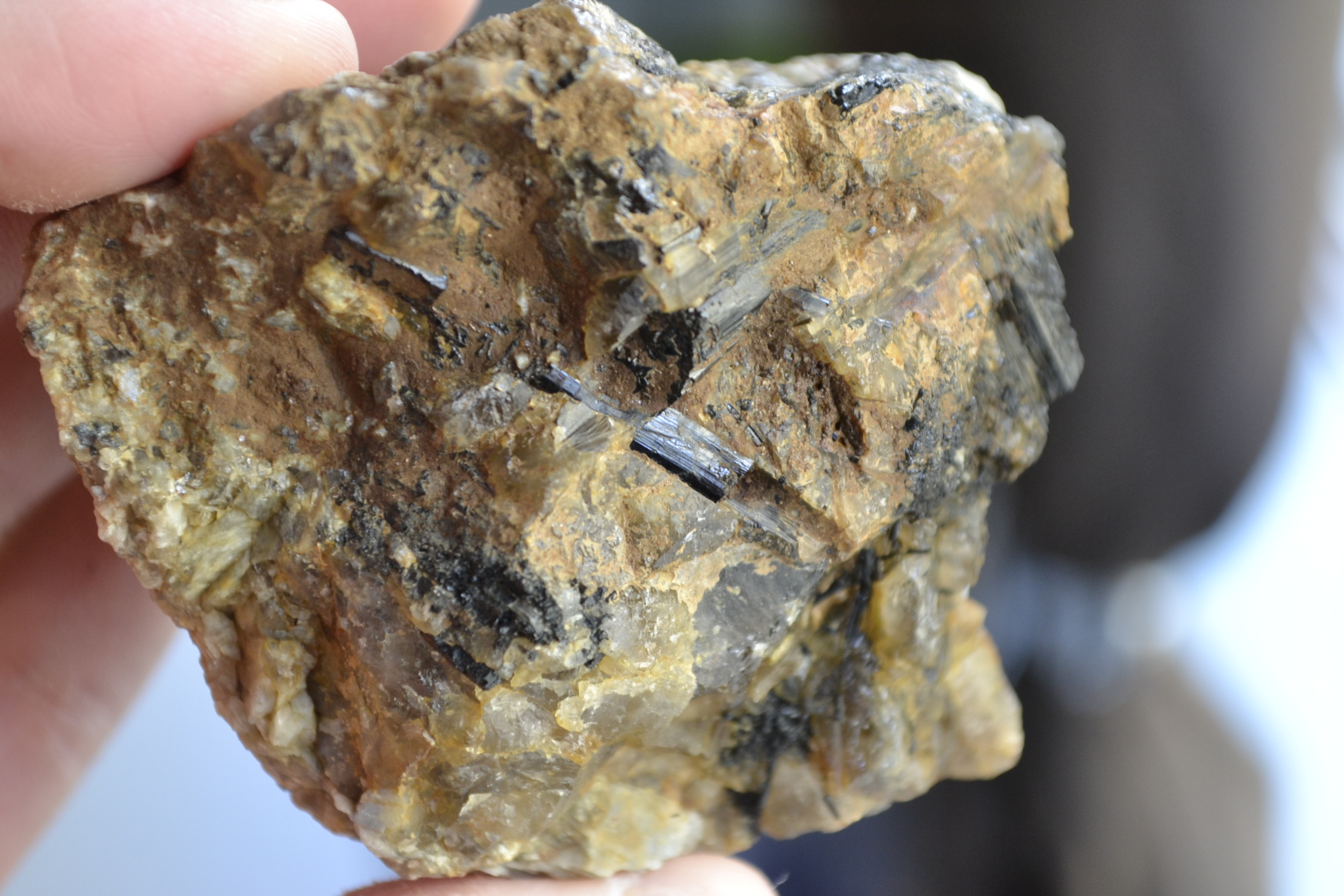

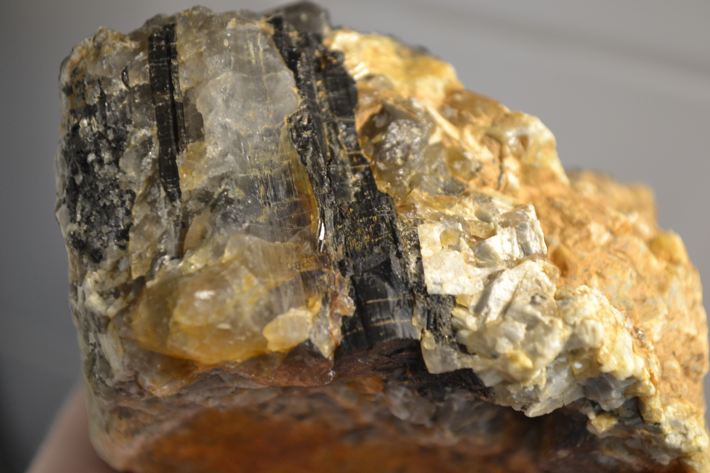

Salut, je ne suis pas bien sur de la définition d'encaissement, mais la roche mère (roche qui encaisse cette veine) c'est du granite Cadomien. Peut on parler de pegmatite à proprement parlé ? Les échantillons sont très médiocres mais je n'avais pas de matériel et me suis contenté des morceaux désolidarisés. il doit y avoir bien plus jolie.
Le 15/04/2018 à 12:53, Aztec a dit :
Oui on peut parler de Pegmatite je pense. Un filon de pegmatite se trouve principalement en périphérie d'un massif granitique et est composé de gros cristaux (qu'on peut voir sur ta photo d'ailleurs :content:) car elle met du temps à refroidir! Si tu te souviens du lieu où tu as trouvé tes échantillons tu peux vérifier sur Infoterre (BRGM) avec la notice associée au lieu
Merci, c'est la définition de roche encaissante que je n'avais pas (pour moi "ce qui encaisse la formation" c'était le granite et donc pas de pegmatite, c'est une erreur d’appréciation) ! donc oui gros cristaux avec tourmaline qui indique une refroidissement lent par le passage d'eau dans les failles dans l'ancienne chaîne de montagne, et de gaz (tourmaline ?). Il doit y avoir de beaux échantillons restant !

Au contraire dans les pegmatites le refroidissement est rapide mais sous haute pression
Pas passage d'eau mais passage de  magma siliceux (riche en Li, Be...) pour les pegmatites (+ magma que fluide hydrothermal si c'est ce que tu voulais dire)
Certaines se forment non pas lors des collisions mais lors de l"effondrement de la chaîne
Minéraux principaux des pegmatites = fd, qz, ms, bt en phénocristaux et tourm, beryl de tailles acceptables
Pegmatite = jus résiduel d'un magma (rhyolitique ou non), tout a cristallisé sauf ces 5-10%, très enrichis en SiO, avec une affinité pour Li et Be (compo des tourmalines et béryls, zinnwaldite..). Le fluide ne remonte pas dans les failles mais où il y a de la place, souvent au contact du granite, mais peut très bien aller dans l'encaissant du granite, déjà vu des amphibolites avec pegmatite, le granite est à plusieurs dizaines de mètres.

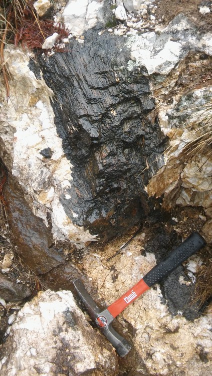

Pegmatite
tourmaline de 50*20 cm
quartz 15 cm
biotite allongée 15*3 cm
je tairai le lieu c'est déjà assez détruit comme ça mais y a du terminé en tourm sur qz et de jolies fleurs de ms
Il y a 22 heures, 73? a dit :
Je ne le pense pas. Un refroidissement rapide génère de nombreuses nucléations avec peu de croissance des cristaux. Le résultat est alors une texture microlitique comme les laves ou éventuellement une texture microgrenue, selon la pression.
Un couple PT classique pour la cristallisation complète de pegmatites, c'est 650 °C et 3 kb (env. 10 km de profondeur). Ca n'est pas vraiment de la HP, au sens géologique.
Les pegmatites se forment tardivement dans le contexte de la mise en place d'un batholite de granite à partir d'un jus résultat de la cristallisation fractionnée du magma granitique. Silice et alcalins abondants d'où quartz et orthose en quantité. Mais ceux-ci sont des minéraux anhydres qui cristallisent en premier. La résidu est alors représenté par une partie où les volatils ont un rôle important avec notamment les fluides (eau, CO2) et divers ions comme B, Be, ...

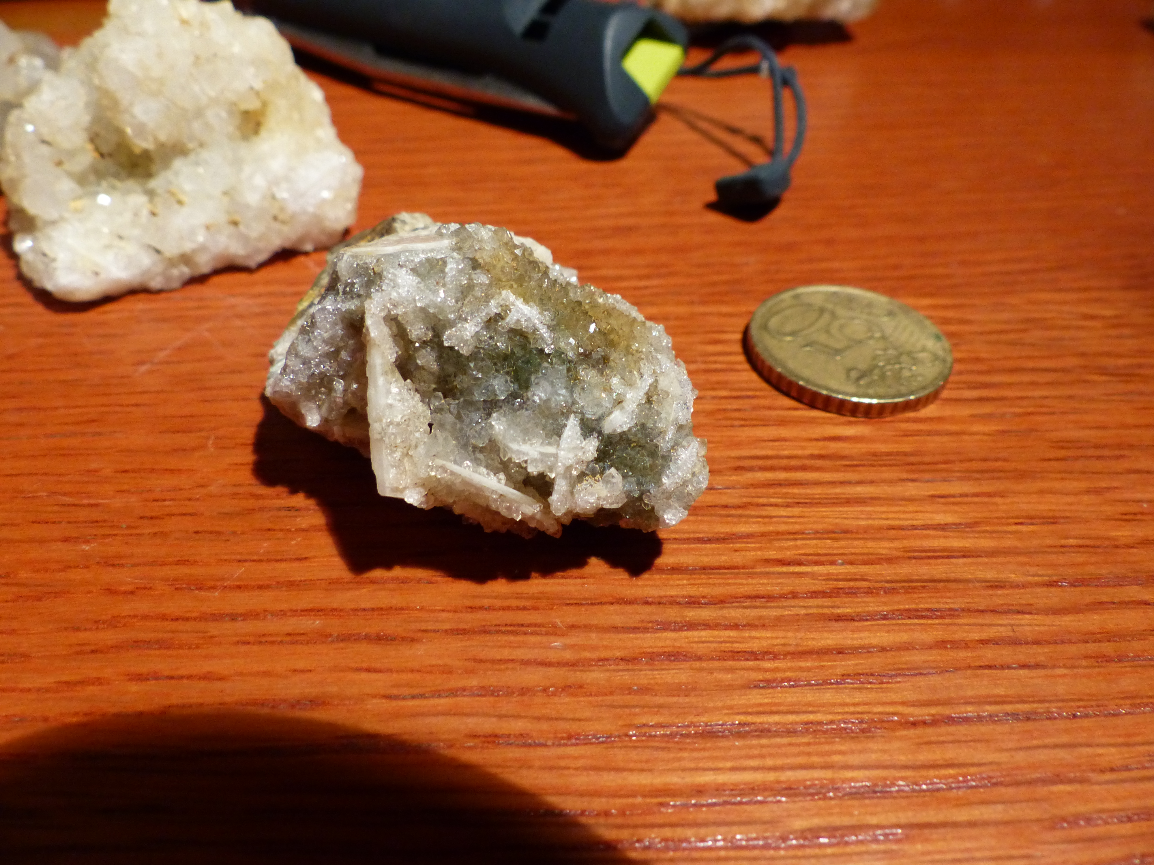

Merci des précisions, je partage autre chose, du quartz de la Manche, mais je le trouve bizarre mais raye le verre (après passage à l'acide). En plaque, taille des macro, 3cm de gauche à droite.

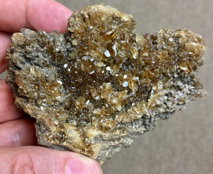

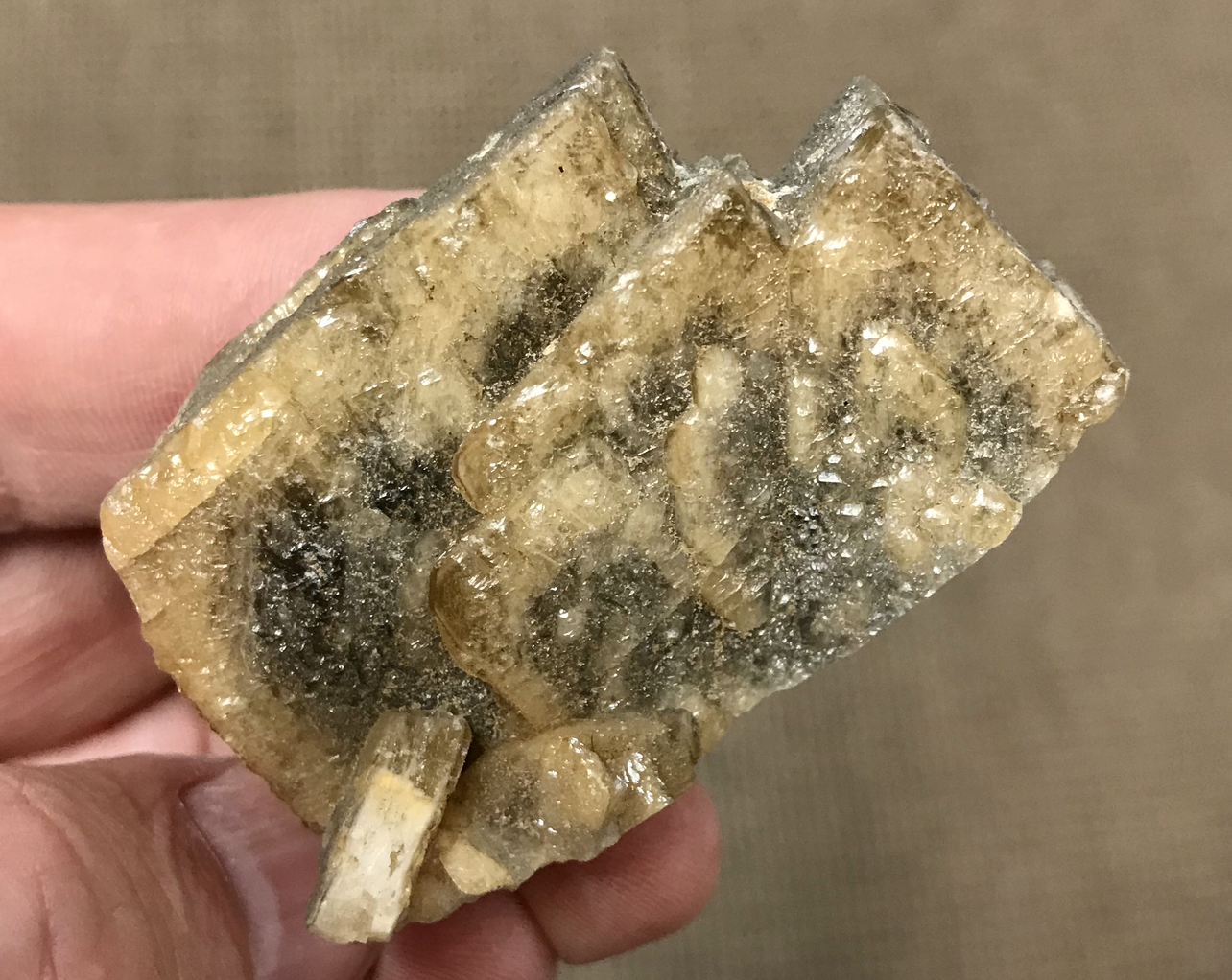

Cristaux de Baryte de Normandie.
La vieille étiquette des années 1970 n’indiquait pas de localité.
Bonjour il s'agit de baryte de la mine de Soumont-Saint-Quentin (14)  ;)
ce n'est pas une mine mais une carrière, elle est toujours en exploitation pour l'autorisation il faut directement contacter la carrière cherchez sur les pages jaunes pour les coordonnés
mais je ne sais pas si il vous la donnerons ??

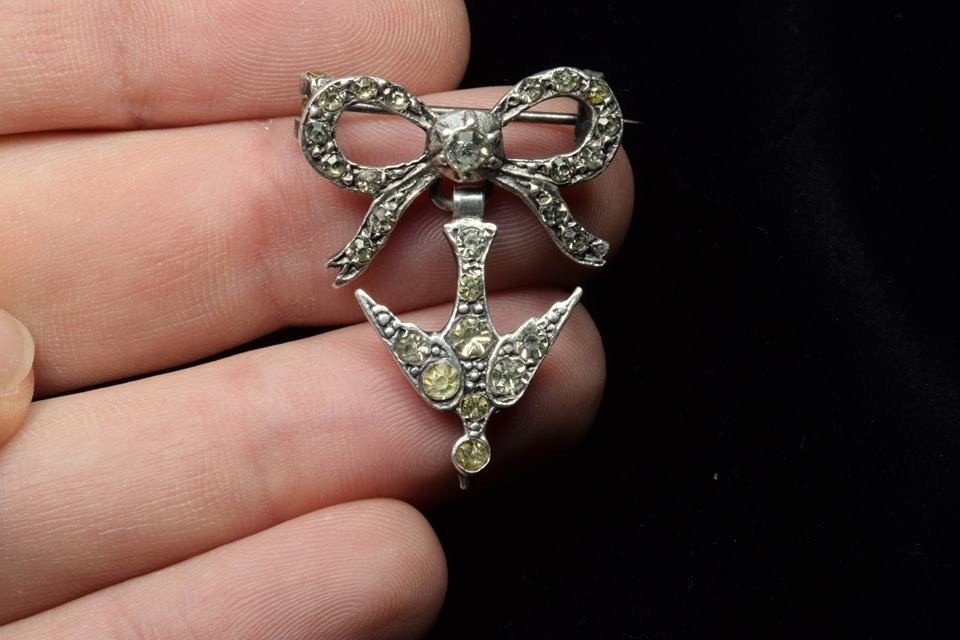

Voici une broche en argent, du XIXe siècle, sertie de quartz chauffés (provenant d'Alençon ici et appelé autrefois "diamants d'Alençon"), représentant un Saint-Esprit comme il en était coutume à cette époque.
(Photo et coll. C.Bara)
