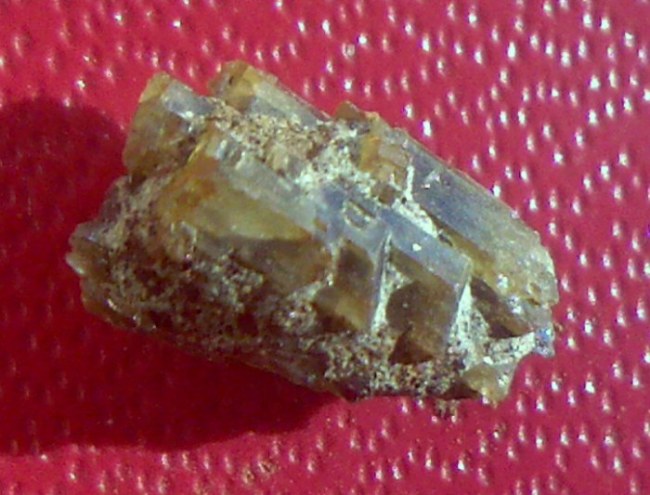

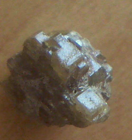

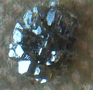

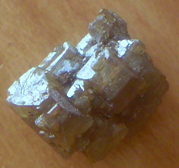

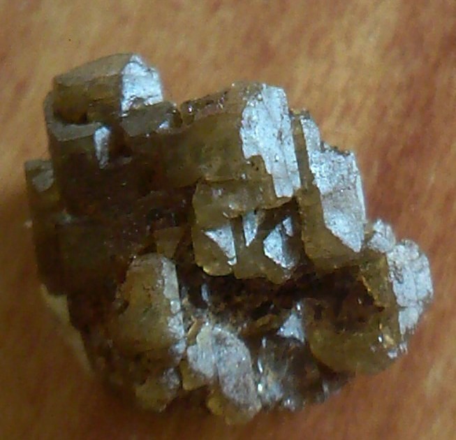

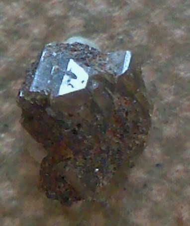

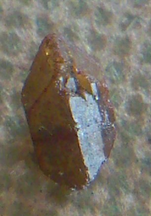

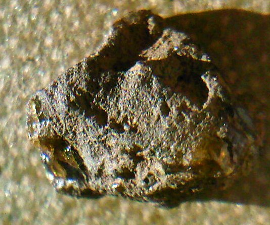

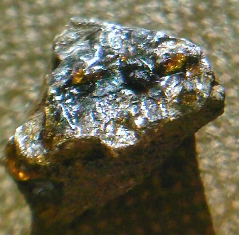

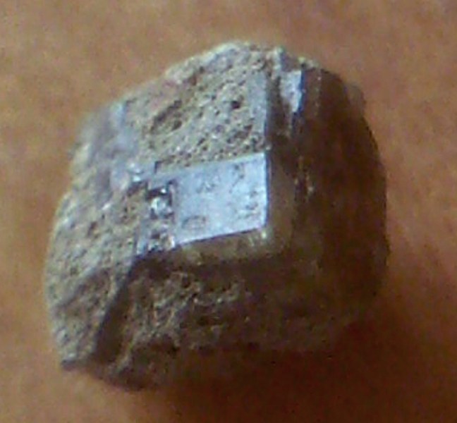

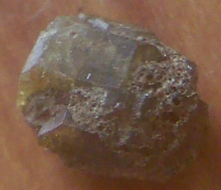

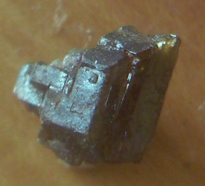

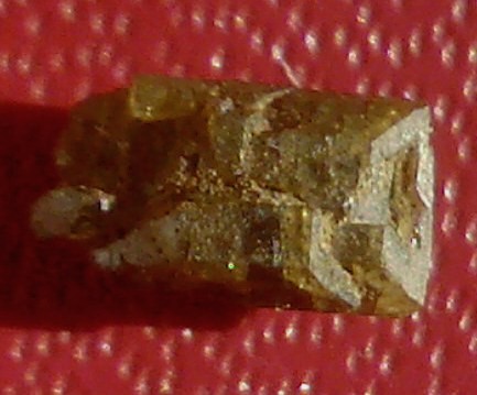

Petite récolte faite aujourd'hui pour quelqu'un du 23 ( la Chabanne). Olivine automorphe, et un petit truc intéressant : la dernière pyroxène et olivine en macle.
J'espère que ça lui convient .... :coucou!:
Tant qu'on y est c'est pas souvent qu'on parle d'olivine. Si vous avez des photos, des anecdotes, ben y'a qu'à !
post-8614-1284040505_thumb.jpgpost-8614-1284040511_thumb.jpgpost-8614-1284040500_thumb.jpg
Phénacite,

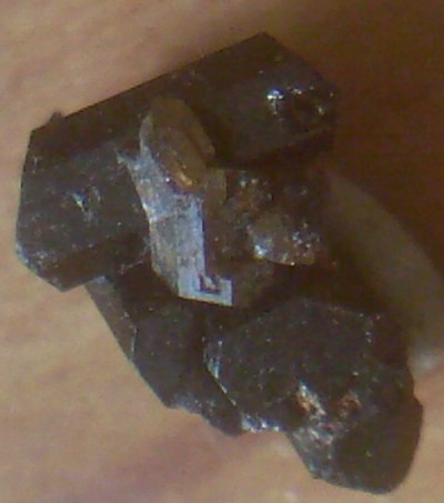

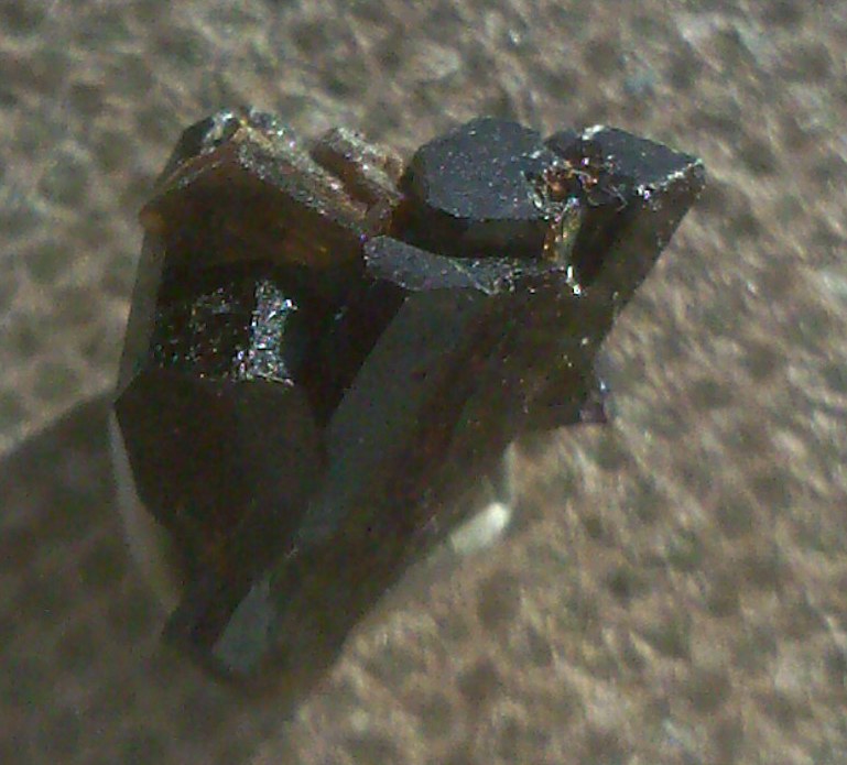

Joli groupe de cristaux pyroxène – olivine. Oui. Mais, peux-tu préciser où est la macle. On voit bien deux cristaux de pyroxène en croissance parallèle sur lesquels un troisième cristal est accroché en travers, puis un cristal d’olivine…
François
Bonjour François !
Tu as raison de me reprendre . Je viens de me relire et c'est vrai qu'on peut comprendre macle d'olivine. Ce n'est pas ce que je voulais dire!
Macle(par accolement ) du pyroxène associé à l'olivine.
Plus correct ainsi effectivement.

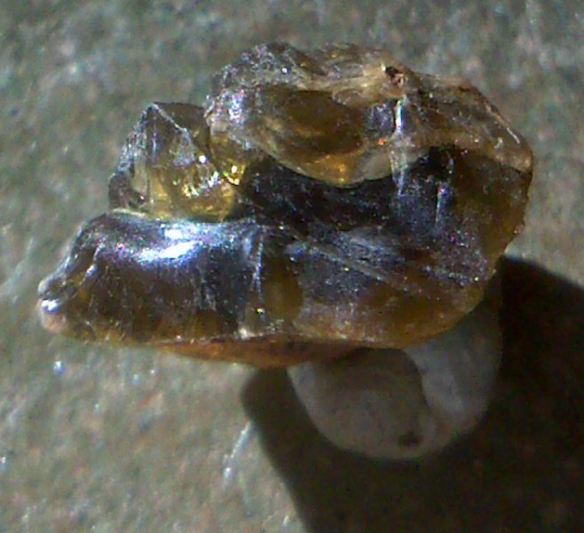

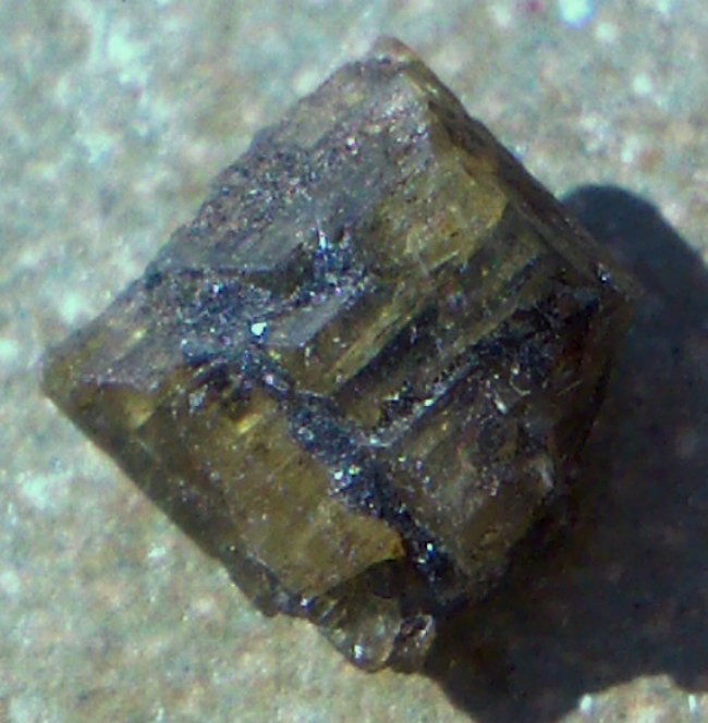

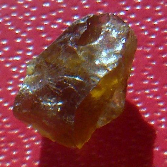

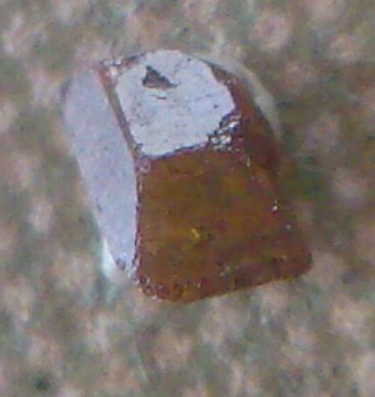

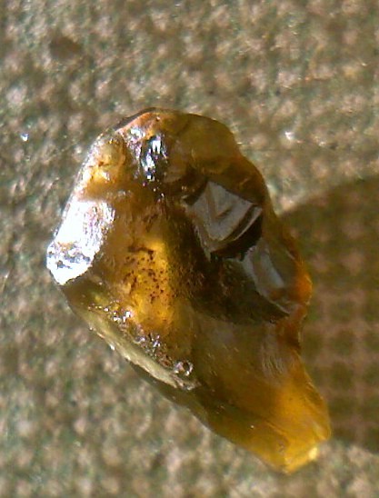

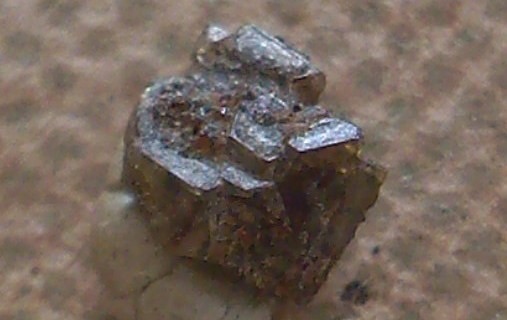

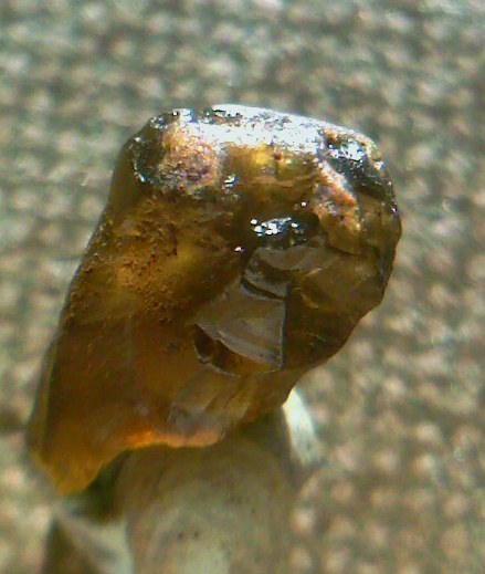

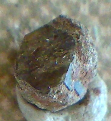

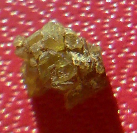

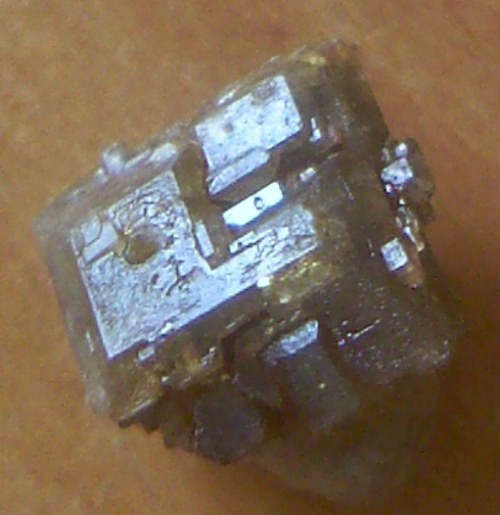

Je ne désespère pas tomber sur un beau spécimen ! Sur cette zone vers Loudes(43), les minéraux sont bien en place car c'est un mini-plateau...
Donc seuls les labours interfèrent sur ce bon sol noir. Pour l'instant j'ai prospecté 200 M2, les minéraux noirs se comptent sur une dizaine au M2.
On trouve quartzite, feldspath, magnétite en grande quantité ,spinelle et péridot pour l'instant. Sur une petite surface, les péridots sont fréquents et sont de belle dimension de variété gemme. Celui-ci fait plus d'1 cm de longueur, et il a été fracturé. Je pense en trouver de plus de 20 mm sur cette zone. On voira bien ! :grand sourire:
