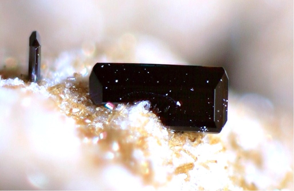

Donc pour murol je suis, tu dois t'en douter à fond. C'est pas gros. Un cristal du genre 0.8 mm à vue d'oeil.
il y a de belles olivines et hematites dans ce type de cavité en association avec pseudo-brookite
Olivines ? Cristallisées ? J'ai encore jamais vu, mais ca serait intéressant...
